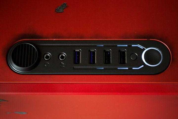

Внешние разъемы расположены в передней части верхней панели, на овальной пластиковой вставке серого цвета. Если смотреть по порядку слева направо, то сначала мы увидим декоративную круглую решетку, которую ошибочно можно принять за кнопку включения, затем идут два 3,5-мм разъема аудио для наушников и микрофона, потом два порта USB 3.1 (фиолетового цвета) и два порта USB 2.0. Маленькая круглая кнопка далее отвечает за включение и отключение белой подсветки на борту блока питания и шести прорезей рядом. Круглая клавиша с углублением по центру является настоящей кнопкой старта системы. Вокруг нее по периметру расположен индикатор питания, в левую часть окружности которого встроен индикатор активности накопителей.

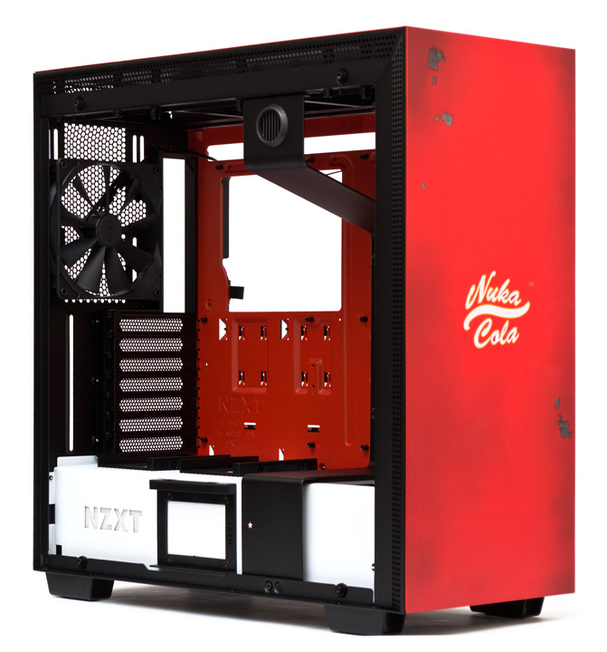

Самый примечательный элемент дизайна корпуса расположен на правой боковине. Это аэрография в виде постера девушки, выполненного в стиле пин-ап. Данная металлическая панель не имеет видимых ручек или винтов. На верхней и передней гранях есть вентиляционные решетки, точно такие же, как и с левой стороны.
NZXT H700 Nuka-Cola

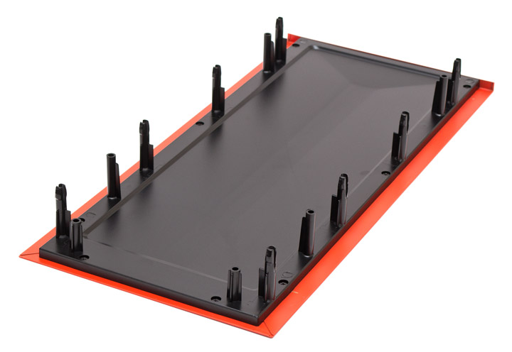

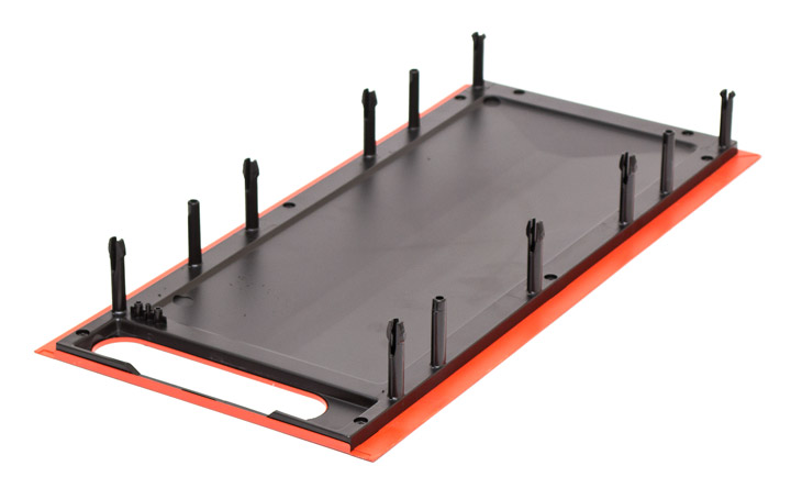

С обратной стороны правая боковая панель имеет форму ковша. Изогнутые грани играет роль ребер жесткости. Снизу расположены три зацепа крепления, а вверху — два пластиковых «язычка» замка. Еще возле них наклеены резиновые прокладки, устраняющие люфт и дребезжание дверцы в закрытом состоянии.

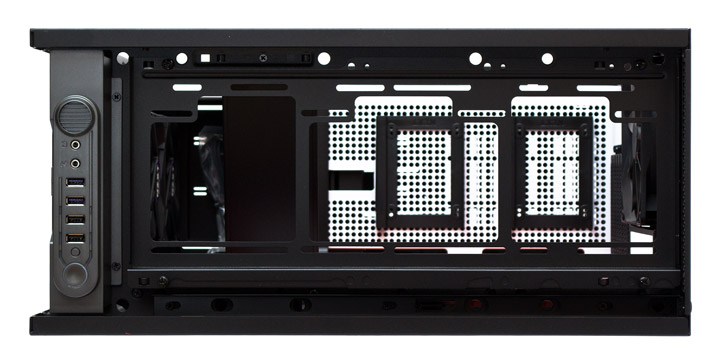

Верхняя панель металлическая, ровная и сплошная без вентиляционных отверстий. Из декораций на ней есть только «потертости» и пара «звездочек».
NZXT H700 Nuka-Cola

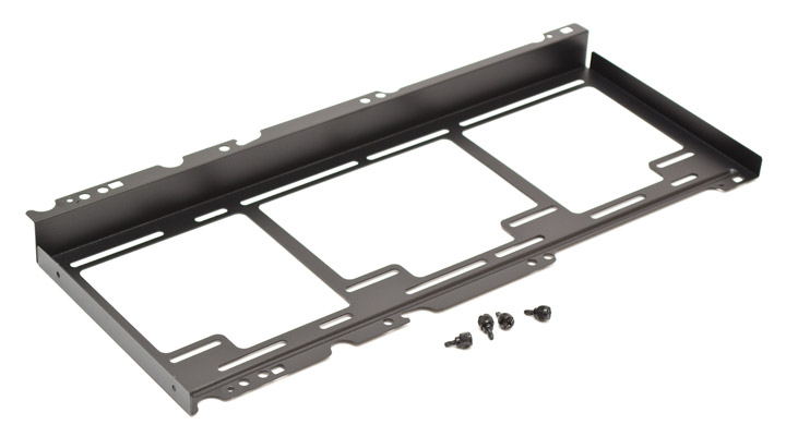

Для блока питания предусмотрена специальная крепежная рамка, которая держится на четырех винтах с накатанной головкой. Ее можно повернуть вверх или вниз, ориентируя, таким образом, блок питания в том или ином направлении. Снизу БП закрыт качественным пылевыми фильтром, сделанным из мелкой нейлоновой сеточки, наклеенной на пластиковую рамку.

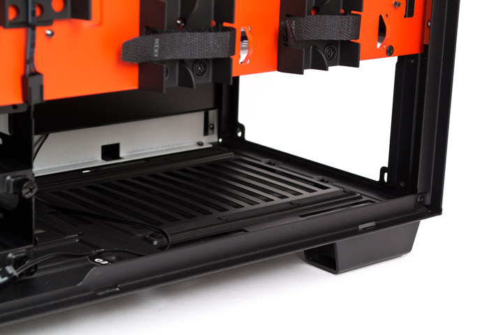

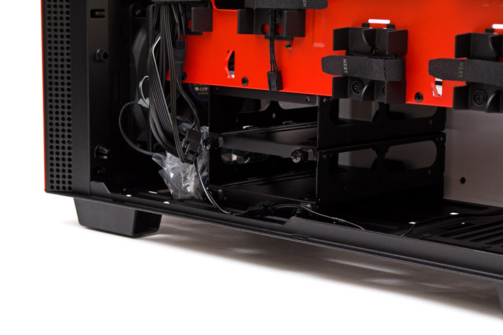

На дне корпуса есть четыре длинных крепежных отверстия, за которые держится корзина накопителей. Корзину можно смещать по направлению к передней стенке шасси.
NZXT H700 Nuka-Cola
Ножки имеют высоту в 25 мм, снизу на них наклеены резиновые нашлепки.

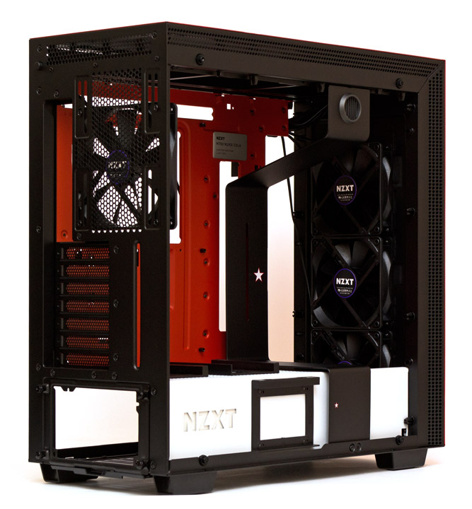

Корпус NZXT H700 Nuka-Cola поддерживает установку в вертикальном положении материнских плат формата E-ATX (до 272 мм шириной), ATX, MicroATX и Mini-ITX. Допустимая высота процессорного кулера составляет 185 мм. Возможная длина плат расширения во всех слотах может достигать 413 мм, с учетом установленных впереди вентиляторов. В корпус помещается блок питания длиной до 225 мм.
NZXT H700 Nuka-Cola

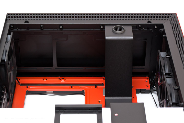

Под верхней панелью есть воздушный карман толщиной в 33 мм, опоясанный с трех сторон вентиляционными решетками. Теоретически туда можно поставить вентиляторы или даже тонкий радиатор, но на практике этого лучше не делать, поскольку останется слишком мало места для свободной циркуляции воздуха на выход. На крепежную планку под верхней панелью можно повесить три 120-мм или два 140-мм вентилятора, или радиаторы СВО соответствующего типоразмера. Запас пространства по высоте, от планки до кромки материнской платы составляет 35 мм.
NZXT H700 Nuka-Cola

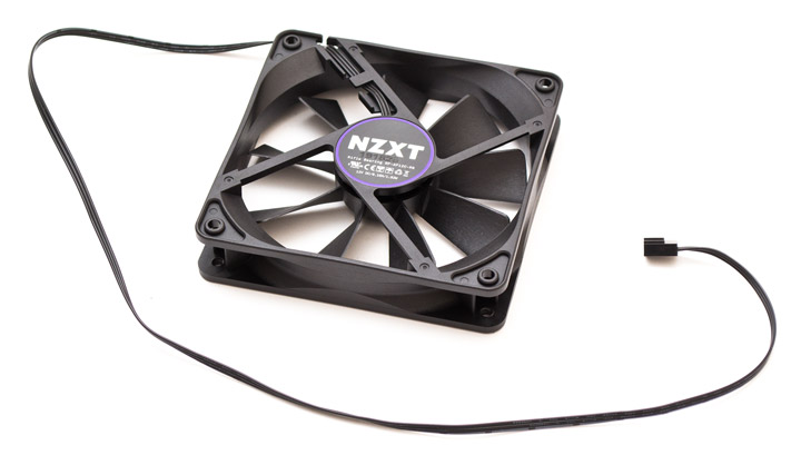

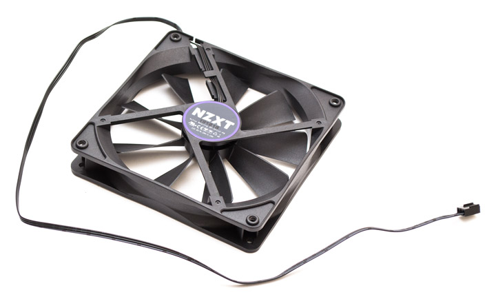

Сзади на вытяжку предустановлен 140-мм вентилятор. Все заглушки слотов расширения прикручены винтами с накатанной головкой.
NZXT H700 Nuka-Cola
Вентилятор является корпусной версией NZXT Aer F140 и имеет маркировку RF-AF14C-RB. Угол наклона его лопастей оптимизирован для проталкивания максимального объема воздушного потока, всего на крыльчатке их насчитывается девять штук. В качестве подшипника применяется нарезная втулка скольжения (Rifle Bearing). Двигатель не имеет посторонних призвуков и может развивать максимальную скорость в 1200 об/мин, на которой вентилятор становится отчетливо слышным. Длина трехконтактного шнура подключения к питанию составляет 600 мм. Электрические характеристики можно посмотреть на фотографии.

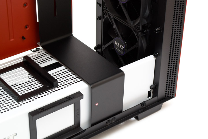

Кожух блока питания окрашен в белый цвет. Он несъемный, верхняя часть имеет обильную перфорацию, потому БП можно без опасений ставить вентилятором вверх. На задней части кожуха есть вырезы в форме логотипа NZXT, за которыми находится элемент подсветки. Сбоку и сверху закреплены три пластиковые корзины для 2,5″ накопителей. Причем если боковая крепится стационарно, то верхние можно цеплять за любые отверстия на свое усмотрение. Демонтируются эти салазки очень легко, достаточно нажать на подпружиненную панель у них на боку.

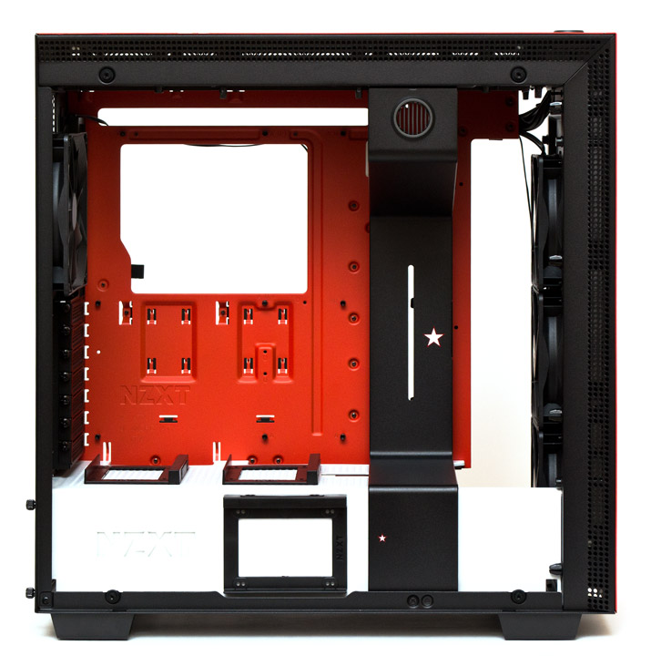

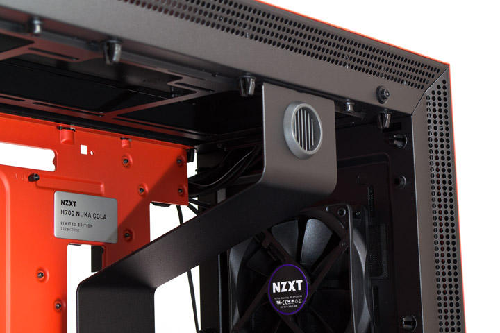

В передней части корпуса есть декоративная вертикальная планка изогнутой формы. Она прикрывает собой отверстия для протяжки кабелей, а еще на нее можно повесить резервуар СВО. Запас пространство в переднем вырезе составляет 95 мм, а это значит, что туда можно приспособить довольно толстый радиатор СВО в сборе с вентиляторами.
NZXT H700 Nuka-Cola

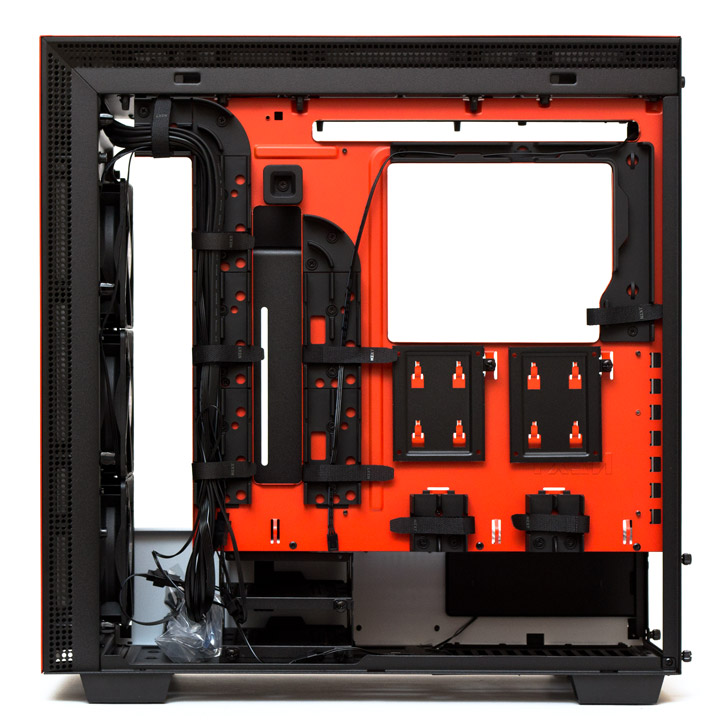

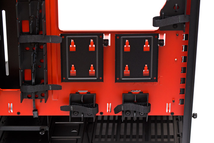

За поддоном материнской платы есть много всего. Прежде всего, внимание привлекает продвинутая система из пяти пластиковых каналов, снабженных многоразовыми липучками, предназначенными для красивой организации укладки проводов. Вырез под усилительную пластину кулера тоже находится на положенном месте. Есть тут и два больших отверстия для протяжки кабелей и множество проушин для кабельных стяжек. Запас пространства по ширине, от поддона до боковой дверцы колеблется в пределах от 18 до 22 мм.
NZXT H700 Nuka-Cola

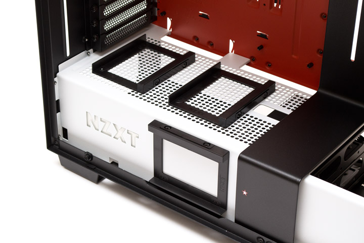

В задней правой части поддона находится две съемные металлические корзинки для 2,5″ накопителей. Каждая из них держится на одном винте с накатанной головкой.
NZXT H700 Nuka-Cola

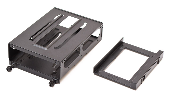

Впереди находится двухсоставная корзина для 3,5″ накопителей. Она состоит из съемной подставки и двух отдельных салазок, каждая из которых держится на двух винтах с накатанной головкой. Корзину можно снять, или передвинуть вперед, освободив место для еще одного 3,5″ диска справа. Правда его уже придется прикручивать винтами к корпусу напрямую.
NZXT H700 Nuka-Cola
В корзину 3,5″ диска можно закрепить один 2,5″ накопитель. Все типы дисков прикручиваются винтами, без демпферов вибрации.

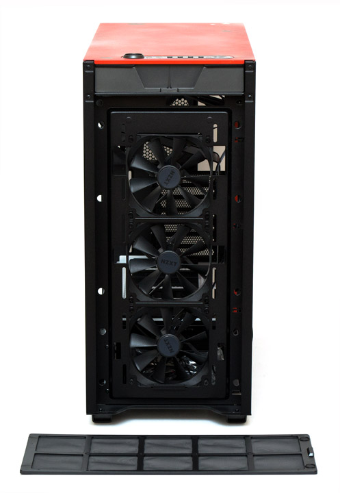

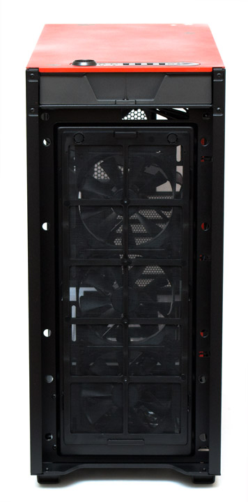

Передняя панель снимается, если резко дернуть ее за выемку снизу. Ее металлическая часть прикреплена винтами к пластиковому основанию, а держится панель на восьми пластмассовых тюльпанах. Неизвестно, сколько демонтажей переживут такие крепления.
NZXT H700 Nuka-Cola
За передней панелью есть свободное пространство с запасом в 30 мм до пылевого фильтра. Фильтр сделан хорошо, держится он в металлических направляющих по бокам и снизу, а сверху фиксируется за счет двух встроенных магнитов. Крепежные отверстия позволят поставить сюда три 120-мм пропеллера (установлены по умолчанию), или два 140-мм вентилятора.
NZXT H700 Nuka-ColaNZXT H700 Nuka-Cola
Установленные тут вентиляторы относится к серии NZXT Aer F120 и имеют маркировку RF-AF12C-RB. Девять прямых в профиль лопастей, расположены под большим углом атаки. В качестве подшипника используется нарезная втулка. Двигатель достаточно тихий, без посторонних шумов. Вентилятор имеет заявленную скорость в 1200 об/мин, но в нашем случае он местами разгонялся до 1400 об/мин (такая возможность тоже упомянута в его спецификациях). Электрические характеристики можно прочитать на наклейке статора. Ленточный трехконтактный шнур питания черного цвета имеет длину 600 мм.

Для демонтажа верхней панели предварительно требуется снять фронт, иначе уцепиться решительно не за что. Верхняя панель собрана по аналогичному принципу с передней, и представляет собой бутерброд из пластика и стали с креплением на восемь пластиковых «тюльпанов». К счастью, снимать ее требуется в идеале лишь один раз, для установки вентиляторов.
NZXT H700 Nuka-Cola

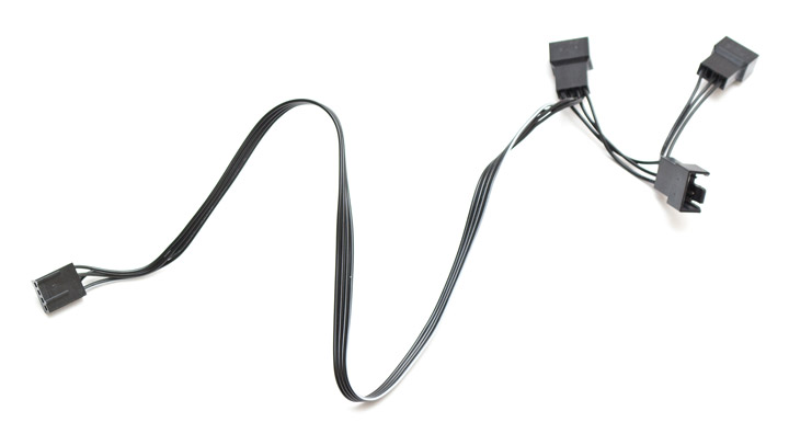

Подумали в NZXT и про обладателей бюджетных материнских плат, на которых нет достаточного количества разъемов для подключения вентиляторов. В комплекте с корпусом идет разветвитель с одного разъема на четыре контакта, сразу на три коннектора. Его длина составляет 345 мм до первого выхода, и по 45 мм до второго и третьего. Подключать сюда можно и трехконтактные разъемы.
NZXT H700 Nuka-Cola

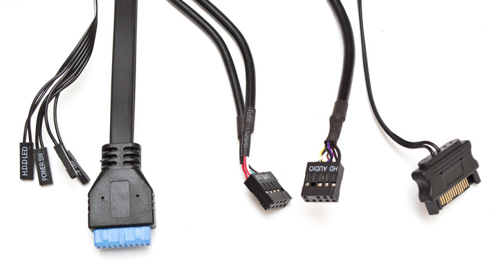

В набор корпусных кабелей входят: стандартные провода от кнопки запуска, индикаторов питания и работы накопителей, колодка USB 3.1, колодка USB 2.0, разъем HDAudio и коннектор Power SATA для питания светодиодов подсветки на кожухе.

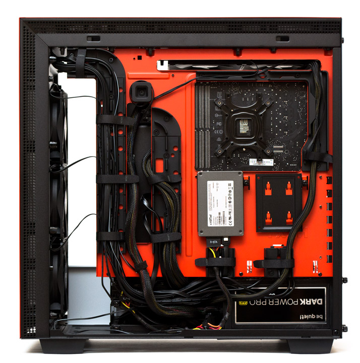

Сборка

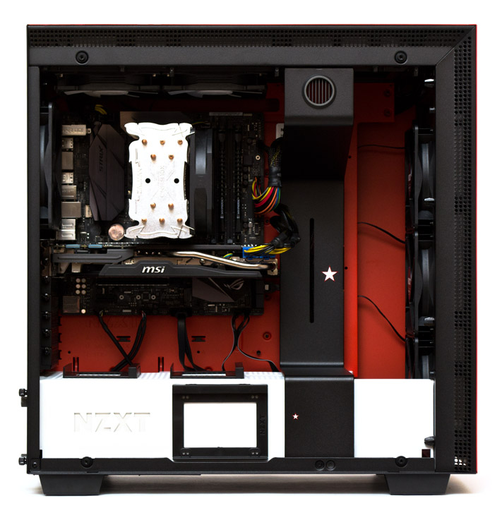

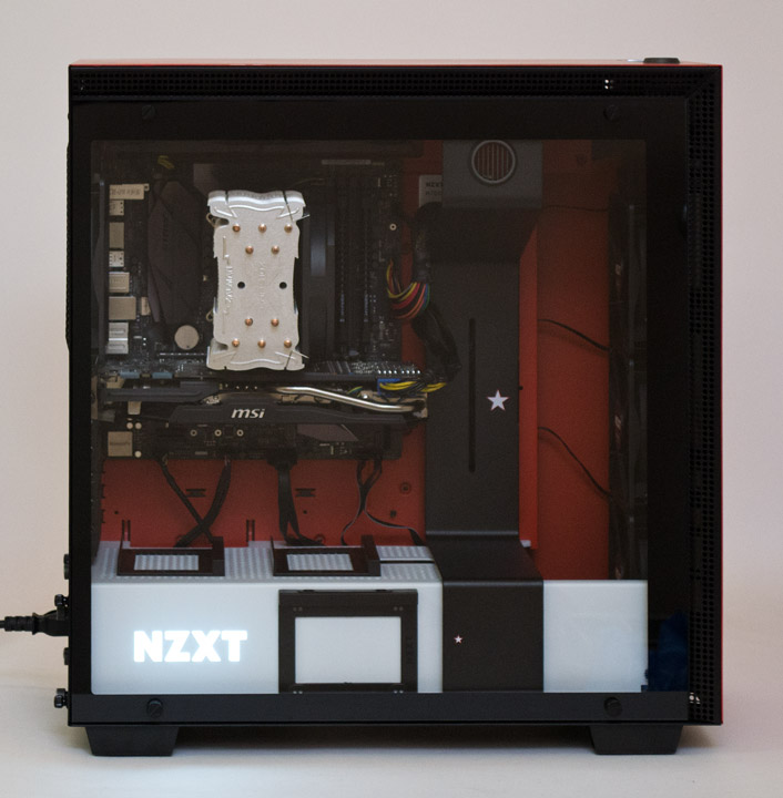

Сборка системы в корпусе NZXT H700 Nuka-Cola осуществляется без существенных замечаний. Основное время тут занимает даже не монтаж и подключение компонентов, а аккуратное раскладывание всех кабелей по подходящим отсекам. Зато по окончанию пространство за поддоном материнской платы выглядит красиво. Жаль только, что никто этого все равно не увидит.
NZXT H700 Nuka-Cola
Все содержимое системы отлично просматривается через боковое окно. Надпись NZXT светится постоянным белым цветом, который не особо давит на глаза. А если мешает, то его можно выключить.
NZXT H700 Nuka-Cola
Индикатор питания светится мягким белым цветом, через который иногда пробивается более яркий индикатор работы накопителей. Маленькая кнопка слева отключает и включает подсветку на кожухе блока питания и шесть полосочек рядом с собой.
NZXT H700 Nuka-Cola
