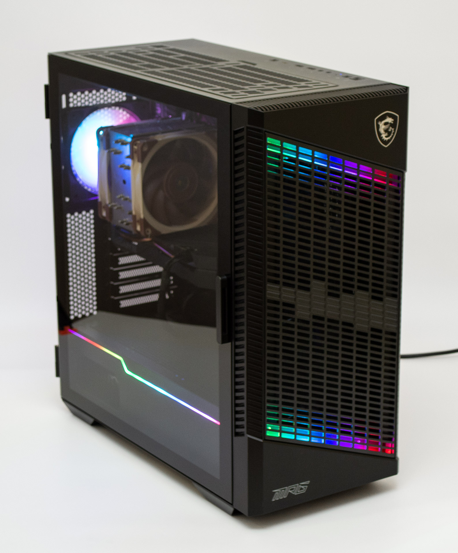

Внешний вид
В целом и в данном случае, дизайнеры MSI придерживаются стиля «строгого черного параллелепипеда». Тем не менее, фронтальная панель оформлена рельефно и нескучно. Помимо логотипа компании в верхнем правом углу и символов MPG в нижнем левом, значительную часть фронта занимает диагональная вентиляционная решетка с крупными продолговатыми ячейками. Отверстия в аналогичном стиле есть и по бокам передка, правда уже прикрытые изнутри металлической решеткой с мелкими дырочками. Кстати, в отдельном варианте данного шасси с названием Velox 100R спереди вместо решетки встроено стекло, и ни о каком Airflow там речь уже не идет.

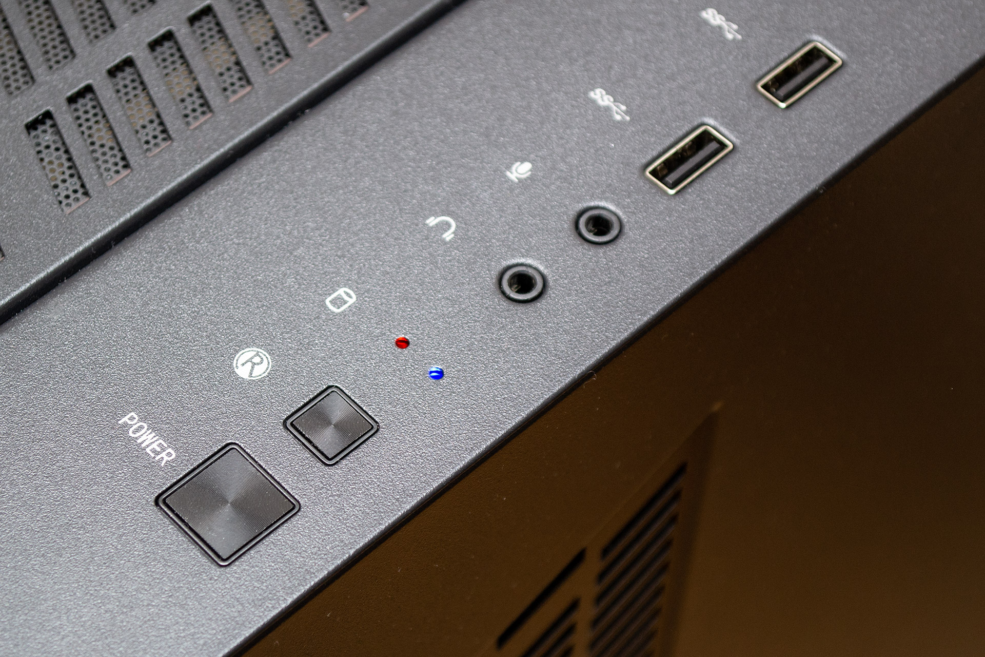

Внешние порты и органы управления встроены вдоль правой грани верхней панели. По порядку тут есть квадратная кнопка включения, более мелкая клавиша перезагрузки системы, расположенные рядом индикаторы активности накопителей и питания, два 3,5-мм разъема для наушников и микрофона, два порта USB 3.2 Gen 1, один порт USB 3.2 Gen 2x2 Type C и кнопка переключения контроллера подсветки.
Левая боковая панель полностью выполнена из закаленного стекла, которое подвешено на двух петлях сзади и удерживается магнитами спереди. По центру передней грани есть пластиковая ручка для открывания панели.
Панель открывается назад, обеспечивая мгновенный доступ в корпус. При достижении угла в 90 градусов её можно снять с петель по направлению вверх.
Закаленное стекло имеет толщину 3 мм и очень слабо тонировано. К его задней части приклеена металлическая планка. По периметру нанесена черная окантовка.

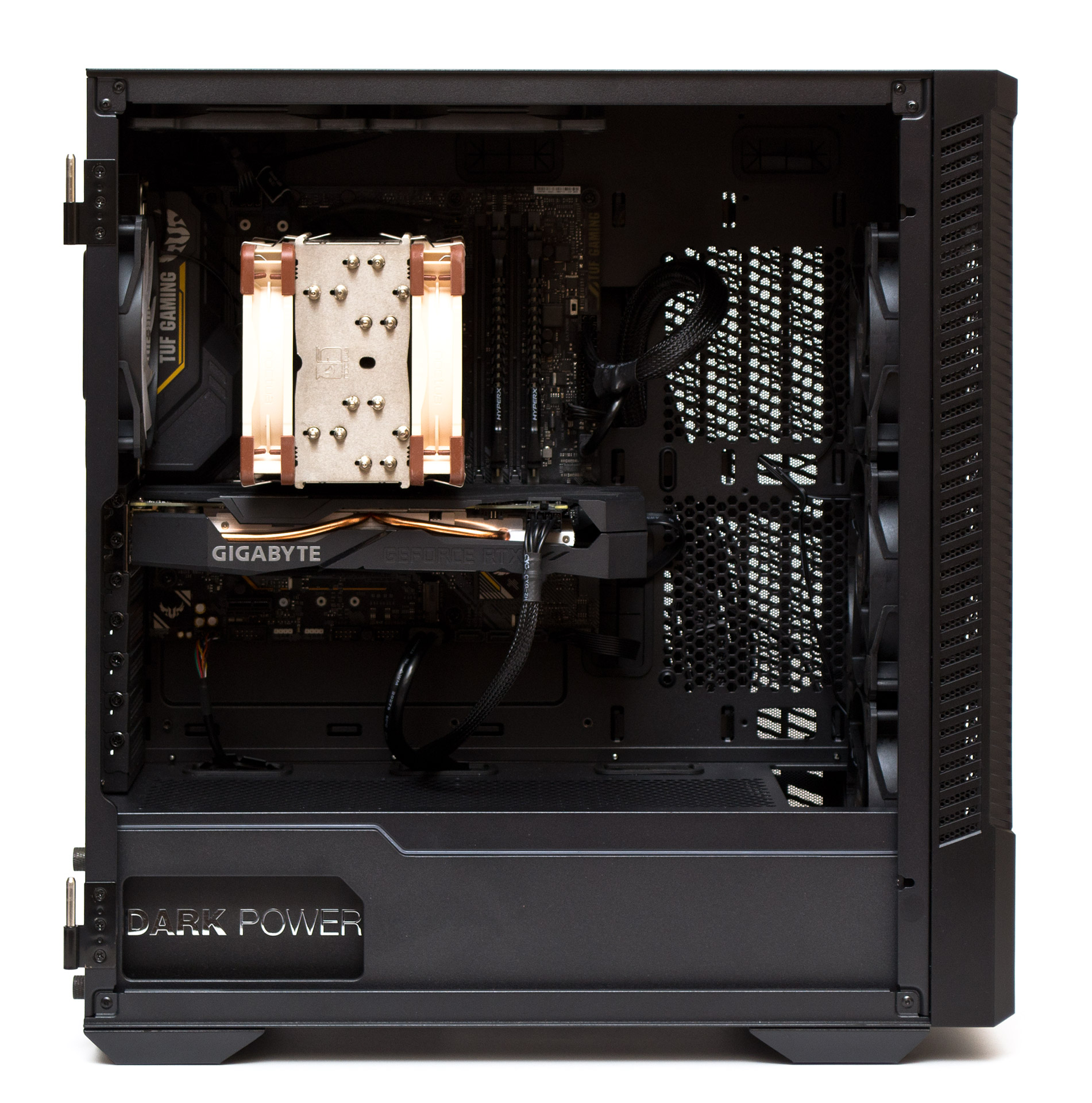

Корпус MSI MPG Velox 100P Airflow поддерживает установку в вертикальном положении материнских плат формата E-ATX (с полноценной длиной 330 мм), ATX, MicroATX и Mini-ITX. Максимальная высота процессорного кулера составляет 175 мм. Максимальная длина плат расширения во всех слотах заявлена на отметке 380 мм. Допустимая длина блока питания составляет от 180 до 220 мм, в зависимости от положения корзины накопителей.
Запас пространства под верхней панелью до кромки материнской платы равен 55 мм. Сюда можно поставить три 120-мм или два 140-мм вентилятора, либо радиаторы СЖО формата 240 или 280 мм. Посадочные отверстия для них смещены в сторону левой панели.
На задней панели предустановлен на вытяжку 120-мм вентилятор с ARGB подсветкой. Все семь слотов расширения крепятся обычными винтами. Если снять отсюда все заглушки, то на их место можно привинтить адаптер для вертикальной установки видеокарты.
Предустановленный тут вентилятор имеет мягкие прокладки по углам рамки. Питается он от трехконтактного разъема и обладает двумя разъемами типа +5 VDG «папа» и «мама» для подключения к подсветке. Светодиоды подсветки встроены вокруг двигателя по периметру.
Кожух блока питания в нижней части корпуса в большей мере исполняет роль структурного компонента для повышения жесткости, чем служит для разделения отсеков. Вся его верхняя часть перфорирована и даже снабжена посадочными местами под винты для трех 120-мм вентиляторов (что не упоминается в характеристиках шасси). Здесь же есть три отверстия с резиновыми шторками для протяжки проводов и вырез глубиной в 65 мм впереди под вентиляторы или радиаторы фронтальной панели. На боку сзади есть квадратное смотровое отверстие, через которое можно будет полюбоваться наклейкой блока питания. А вдоль всего борта проложена светодиодная лента ARGB.
На передней панели предустановлено три 120-мм вентилятора. Все они подключаются через трехконтактный разъем питания (кроме того, компания заботливо предусмотрела универсальный разветвитель в комплекте). На рамках с обеих сторон есть мягкие наклейки. При необходимости их можно заменить на три 140-мм вентилятора. А рядом на поддон помещается два 120-мм пропеллера, правда передние вертушки при этом придется снять. Все это, вместе с отсутствием препятствий для движения воздуха делает корпус на самом деле хорошо проветриваемым.

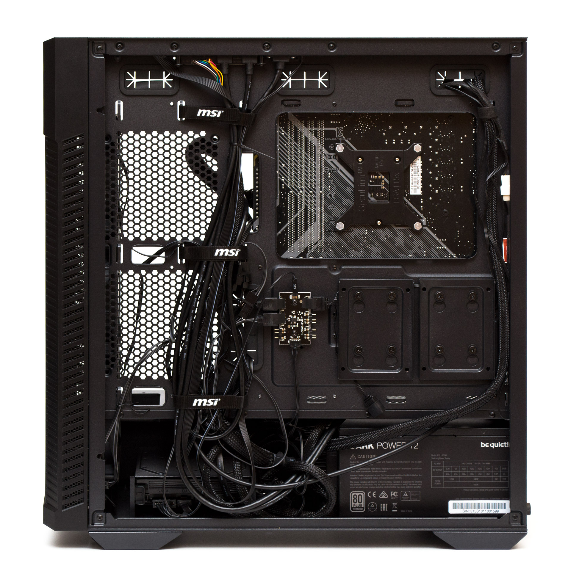

Запас пространства для укладки проводов от поддона материнской платы до боковой панели составляет 26 мм. Для усилительной пластины процессорного кулера есть большой прямоугольный вырез. Для протяжки кабелей есть пять закрытых резиновыми шторками отверстий в поддоне. Все проушины для кабельных стяжек расположены в правильных местах, а в центральной части имеется даже три многоразовые стяжки-липучки, что очень удобно.

Сборка системы в корпусе MSI MPG Velox 100P Airflow производится предельно легко и не вызывает никаких замечаний. Все кабеля можно разместить за поддоном.

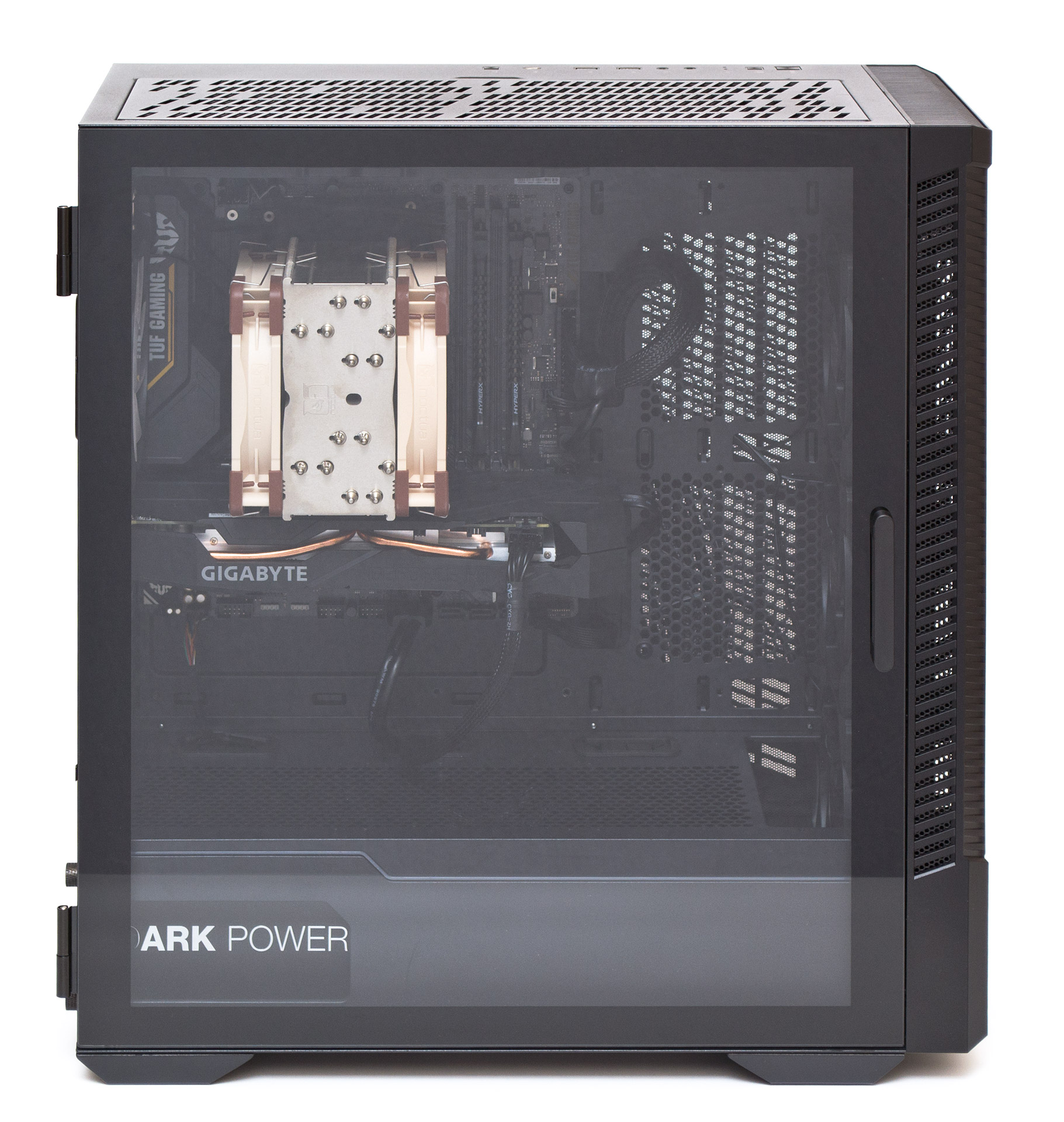

Компоненты системы хорошо видны через боковое стекло даже без подсветки.
Подсветка заднего вентилятора, кожуха блока питания и передней панели выглядит достаточно симпатично. Даже если у пользователя нет платы с поддержкой ARGB, комплектный контроллер предлагает достаточное разнообразие вариантов цветов и эффектов свечения на выбор. И все это переключается одной кнопкой.
