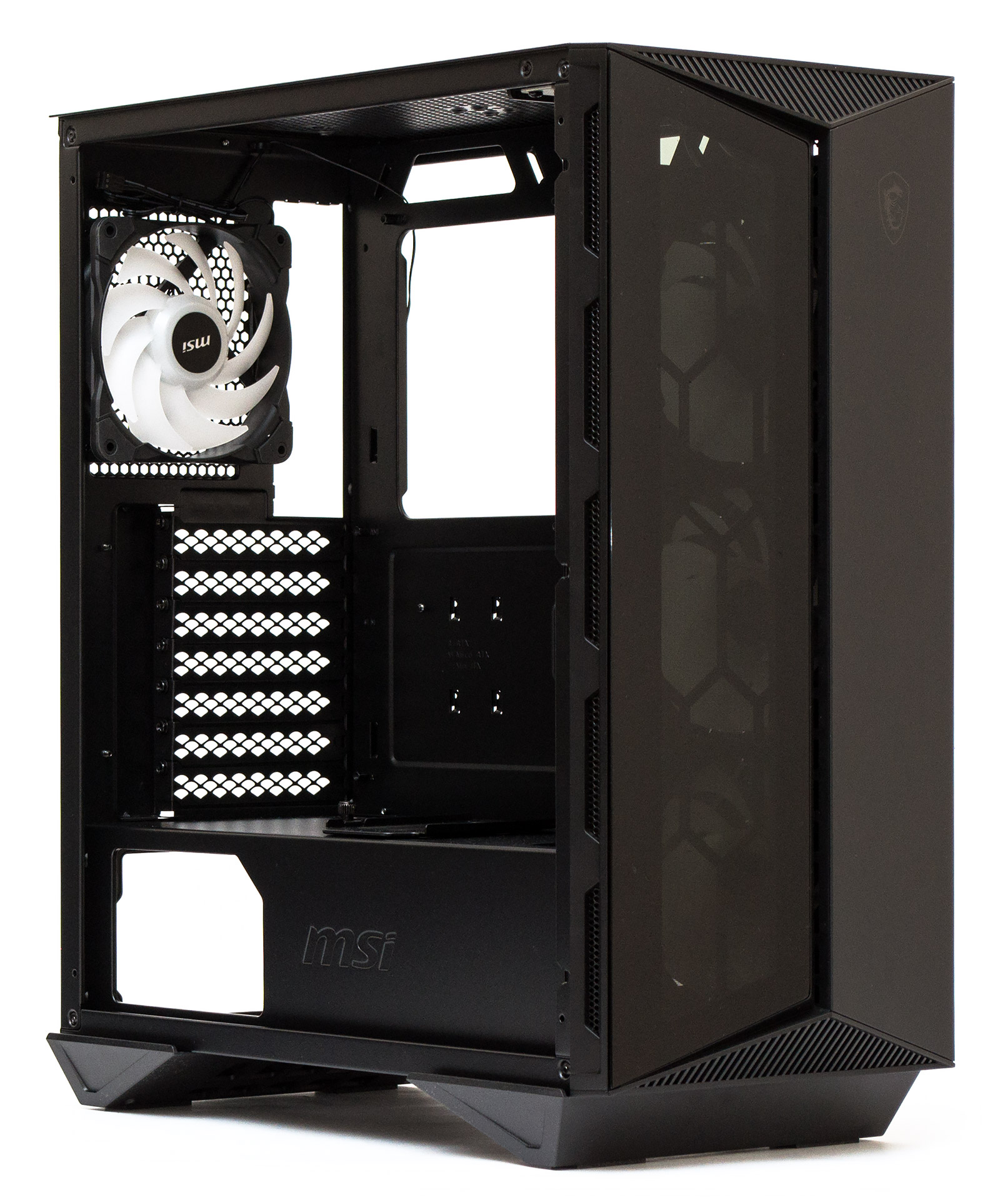

Внешний вид
Общая концепция дизайна MPG Gungnir 110R снова построена вокруг передней панели. И выглядит фронт интересно. Визуально он поделен на две плоскости, которые сходятся под углом в центре. В результате, вокруг левой плоскости образуется углубление, где есть небольшая вентиляционная щель. Данная сторона сделана из тонированного стекла, через которое, по задумке создателей, будут видны предустановленные вентиляторы с ARGB-подсветкой. В варианте Gungnir 110M тут будет сетка из пластика и металла. А правая сторона имеет металлическое покрытие с выгравированным логотипом вверху. Треугольные вставки снизу и сверху вентилируемые, равно как и на боковых гранях передка есть по пять небольших вентиляционных решёток, так что с доступом воздуха внутрь всё не идеально, но относительно неплохо.

Левая боковая панель полностью стеклянная, держится на двух винтах с металлической накатанной головкой сзади и имеет ручку для упрощения демонтажа. Снимается и ставится легко, как обычная дверца.
Закаленное стекло имеет толщину 4 мм и слегка тонировано. По бокам приклеены металлические планки держателей, которыми панель фиксируется к корпусу, а снизу и сверху наклеены мягкие прокладки, изолирующие стекло от контакта с металлом и улучшающие его акустические характеристики в сторону снижения шума.

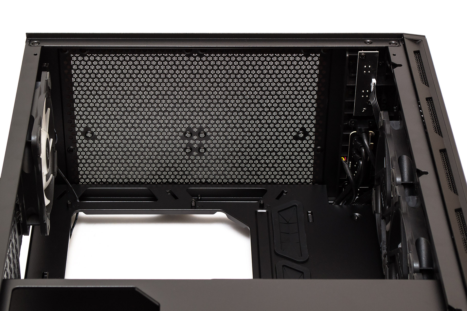

Верхняя панель преимущественно занята массивной сотовой металлической решёткой, закрытой магнитным сетчатым пылевым фильтром. Крепёжные отверстия для двух 120- или 140-мм вентиляторов смещены в сторону левой панели, для улучшения совместимости с радиаторами СВО.

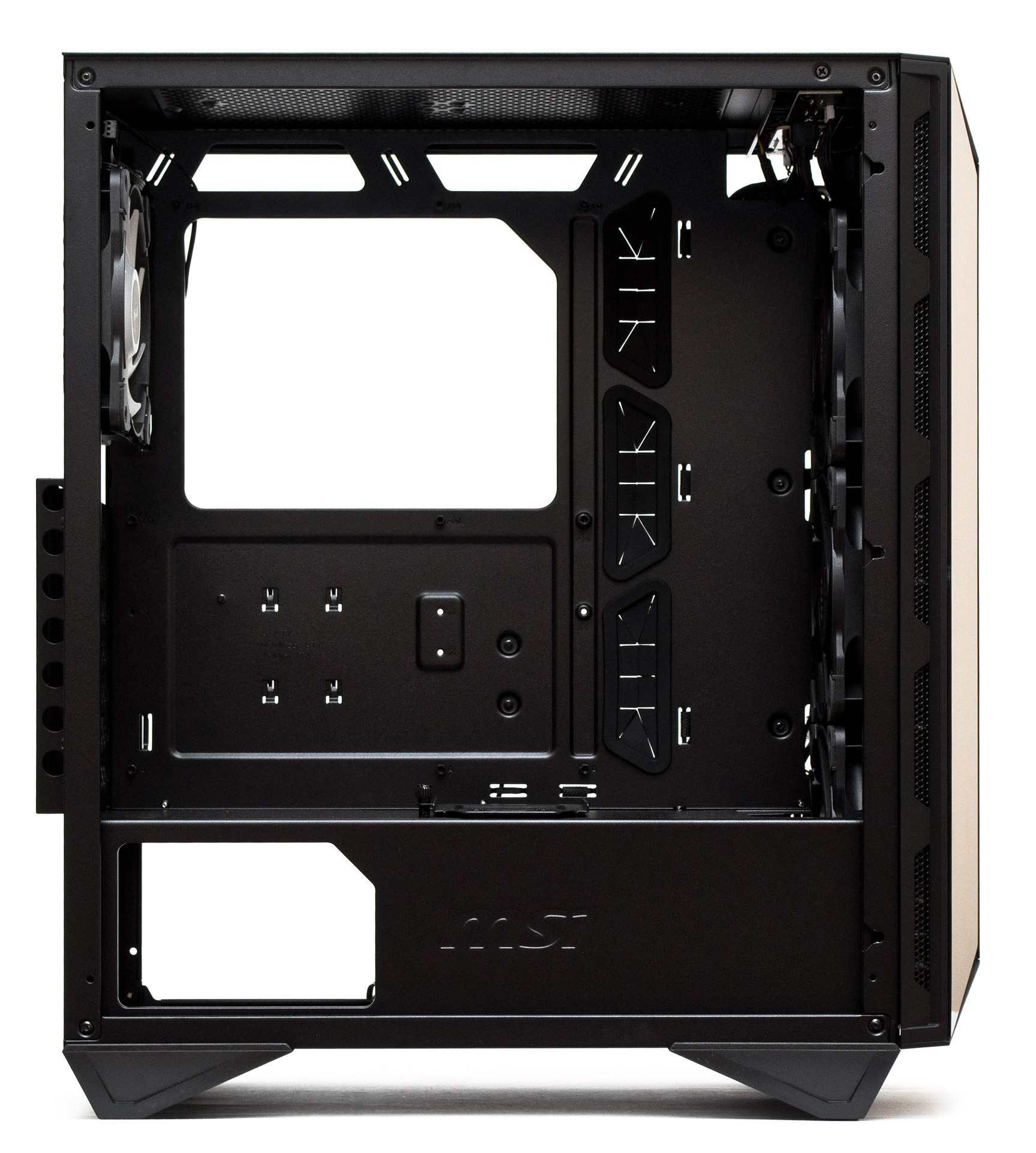

Внутреннее устройство

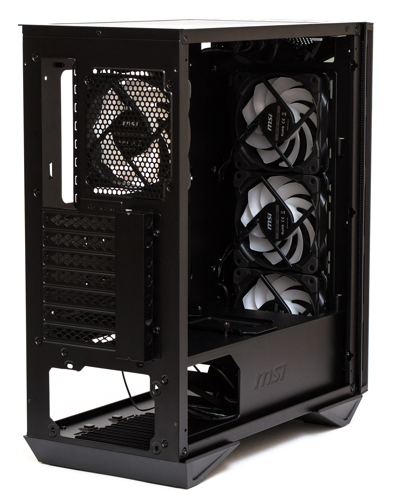

Корпус MSI MPG Gungnir 110R поддерживает установку в вертикальном положении материнских плат формата ATX, MicroATX и Mini-ITX. Максимальная высота процессорного кулера равна 170 мм. Оптимальная длина плат расширения во всех слотах составляет 340 мм (вместе с установленными спереди вентиляторами). Допустимая длина блока питания составляет от 160 до 180 мм в зависимости от положения корзины накопителей. В стойках материнской платы есть удобные фиксаторы, которые центрируют её и позволяют легко и правильно прикрутить.
Запас пространства под верхней панелью равен 33 мм до кромки материнской платы. Достаточно для вентиляторов или 240-мм СВО с учётом смещения.
На задней панели предустановлен на вытяжку 120-мм вентилятор с девятью белыми закрученными лопастями. Он имеет маркировку MSI 12025L и скорость крыльчатки 1200 об/мин. Информации о типе подшипника нет, работает пропеллер относительно тихо. Из него выходит два отдельных разъема: стандартный на три контакта для питания и один +5VDG для подсветки. На уголках рамки имеются резиновые демпферы вибраций. Все слоты расширения крепятся обычными винтами.

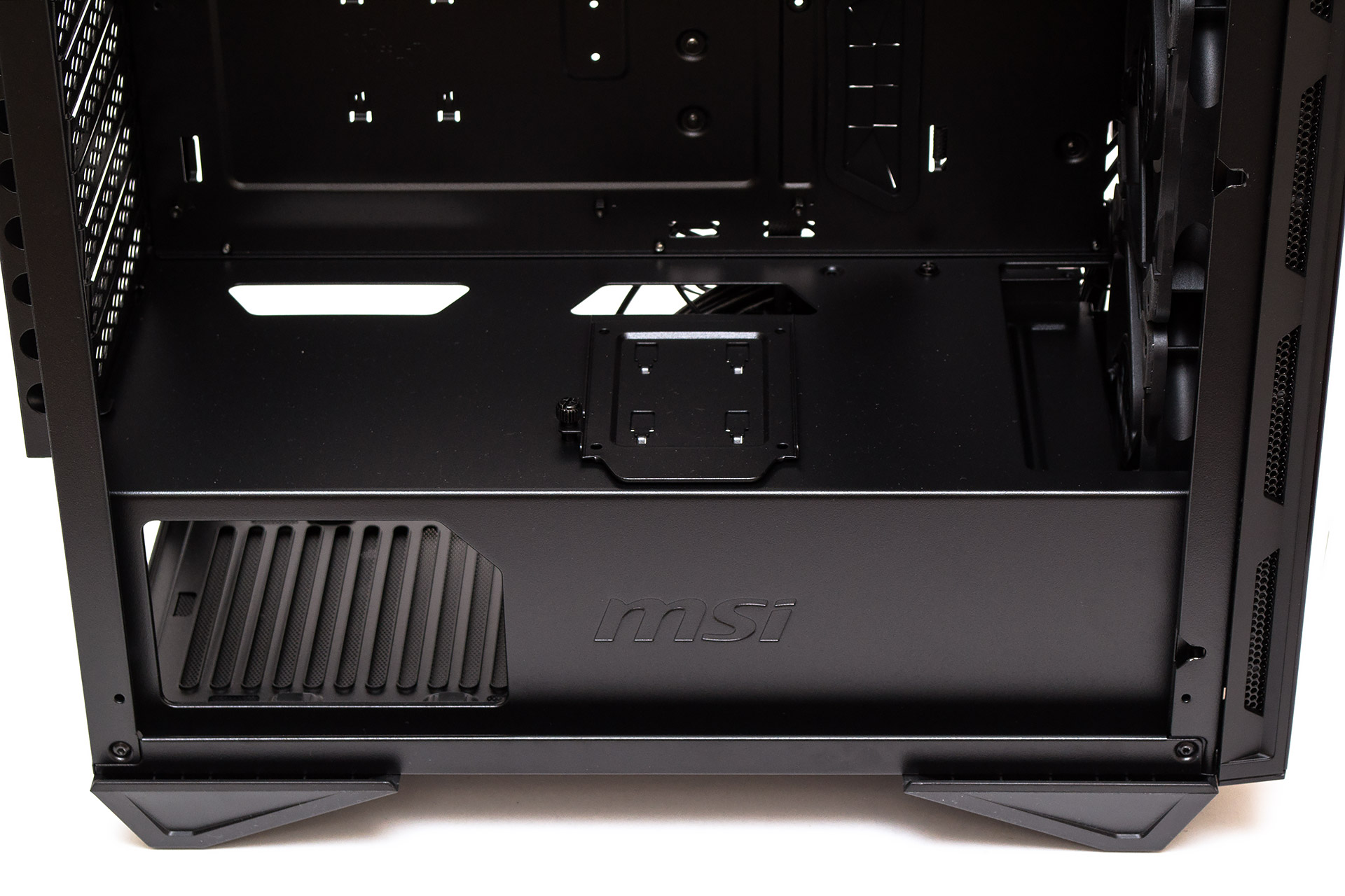

На несъемном кожухе блока питания есть штампованная надпись MSI по центру. Сверху над ним крепится лоток для 2,5″ накопителя, который держится на винте с накатанной головкой. В задней части находится отверстие, через которое будет видно наклейку блока питания. Для протяжки проводов есть два выреза в форме трапеций возле поддона материнской платы. Чуть правее от них расположен винт крепления корзины накопителей, которую можно выставить в две позиции — дальше и ближе от передней стенки. Вырез в передней части имеет глубину в 63 мм.
На передней панели предустановлено три нагнетательных 120-мм вентилятора с подсветкой. Они полностью аналогичны модели, подвешенной на задней панели. Отдельно отметим, что тут нет никаких лишних решёток, которые мешали бы нормальному движению воздуха.

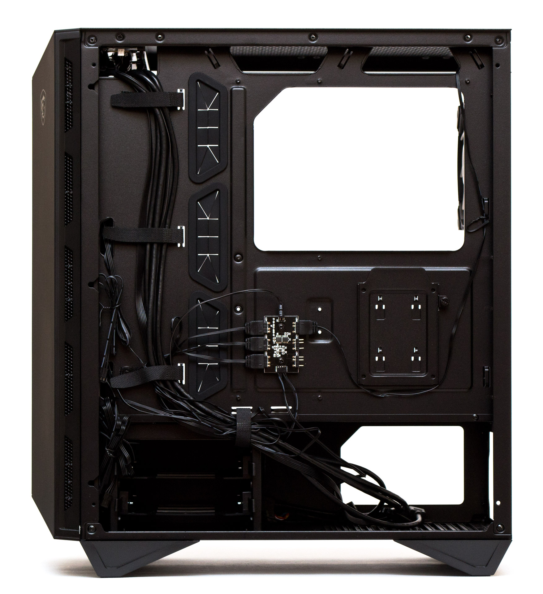

Пространство за поддоном материнской платы организованно с размахом. В верхнем правом углу есть крупный вырез для усилительной пластины кулера, над ним — два крупных отверстия в виде трапеций для проводов. Еще три таких же, но с резиновыми шторками вырезаны вертикально в центральной части. Для доступа к передней панели есть прямоугольная прорезь вверху слева. Большое количество крепежных проушин для кабельных стяжек дополнено четверкой многоразовых липучих лент, сильно упрощающих и ускоряющих фиксацию всех проводов. Еще один лоток для 2,5″ накопителя держится на винте с накатанной головкой в правом нижнем углу поддона. Запас пространства по ширине для укладки кабелей составляет 25 мм.

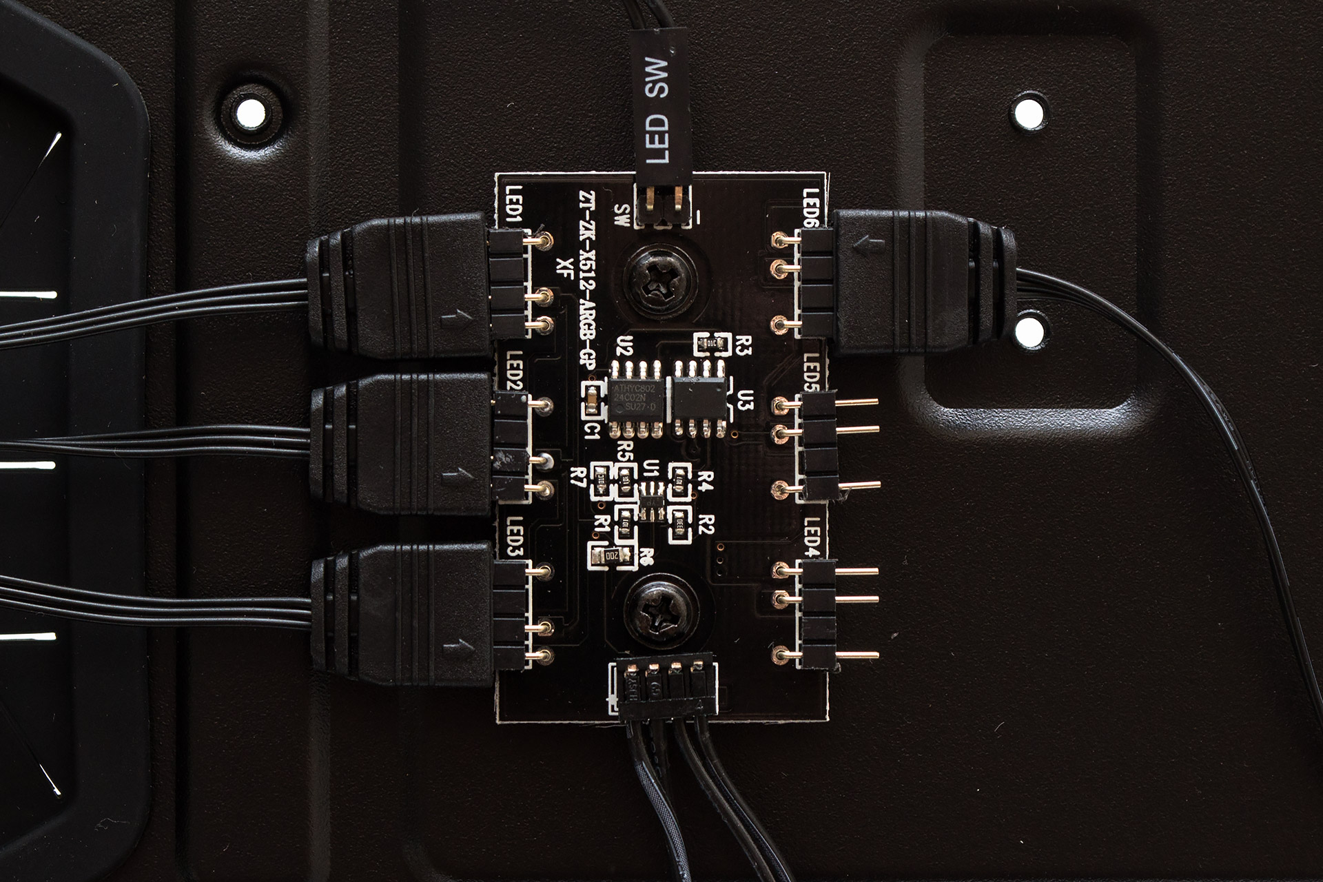

Ровно по центру на винтах подвешен контроллер подсветки. По бокам у него есть шесть выходов +5VDG, четыре из которых уже заняты комплектными пропеллерами. Вверху расположено два контакта, ведущие к переключателю подсветки. К нижнему входу припаян кабель синхронизации подсветки и шнур питания.

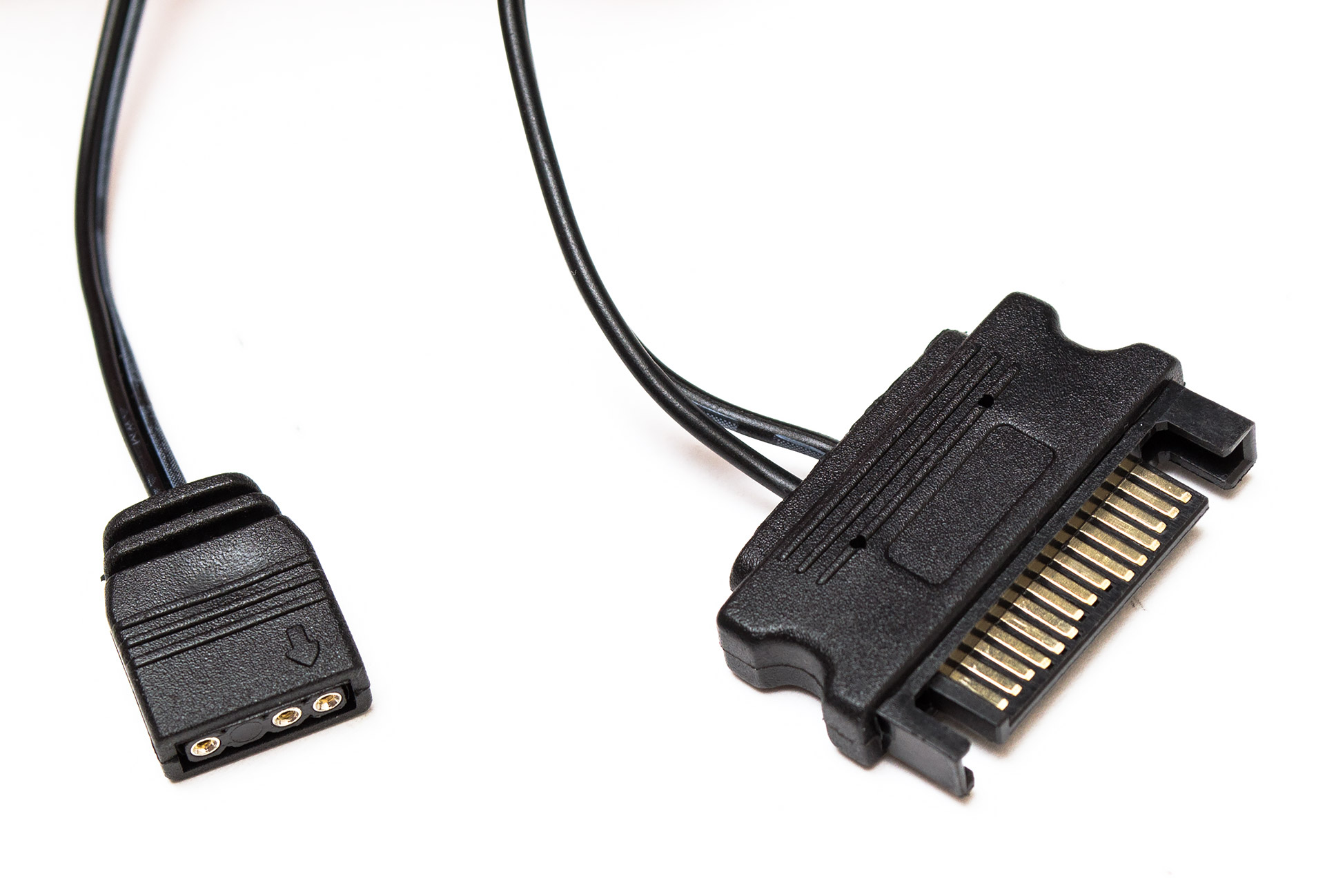

Кабель синхронизации подсветки с материнской платой имеет стандартный разъем +5VDG. Питание подается от разъема SATA Power.

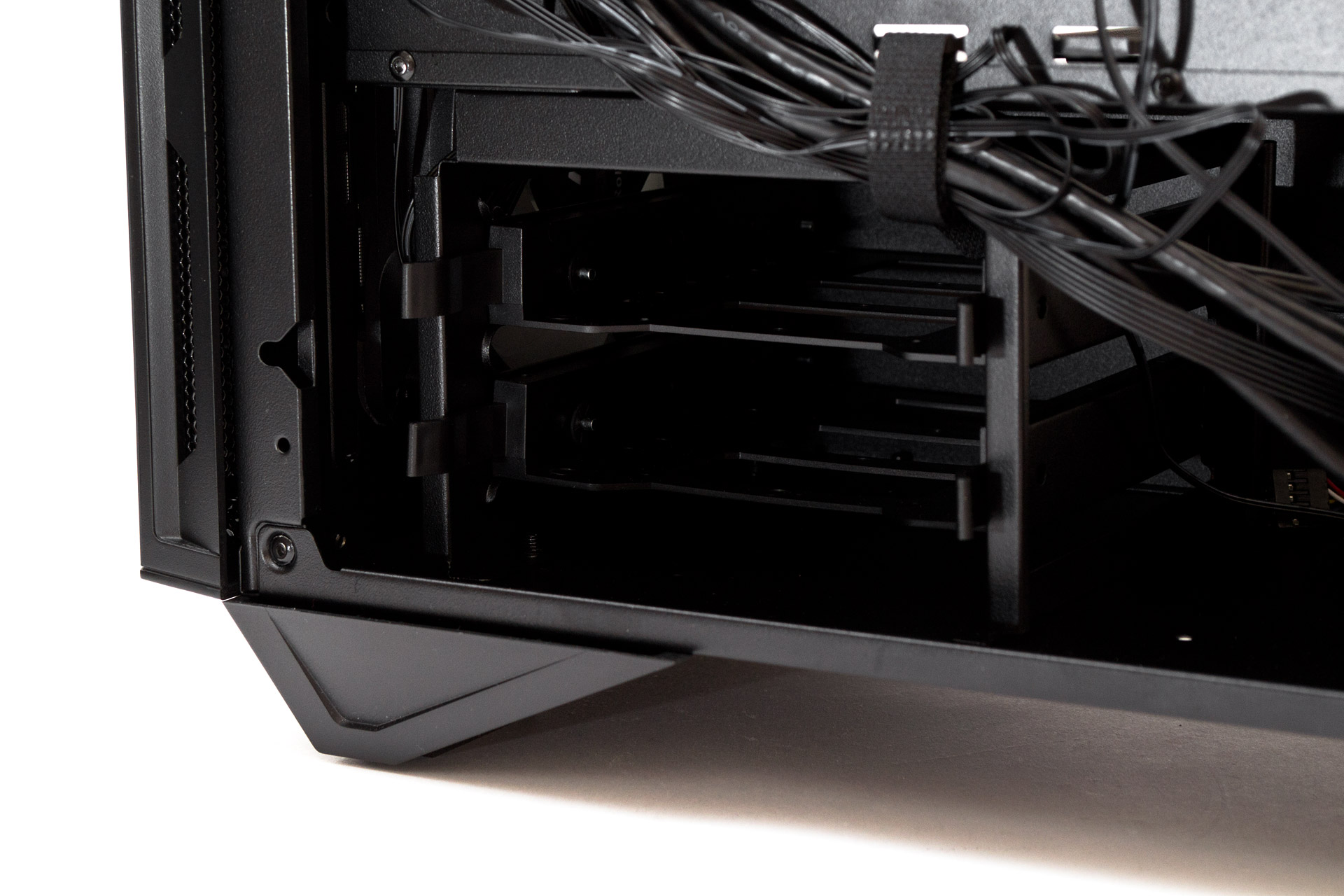

Корзина для двух салазок накопителей размещена спереди и держится сразу на пяти винтах. Её можно смещать на 35 мм дальше от передней панели. В таком случае туда поместится радиатор СВО, но уменьшится со 180 до 160 мм допустимая длина блока питания.

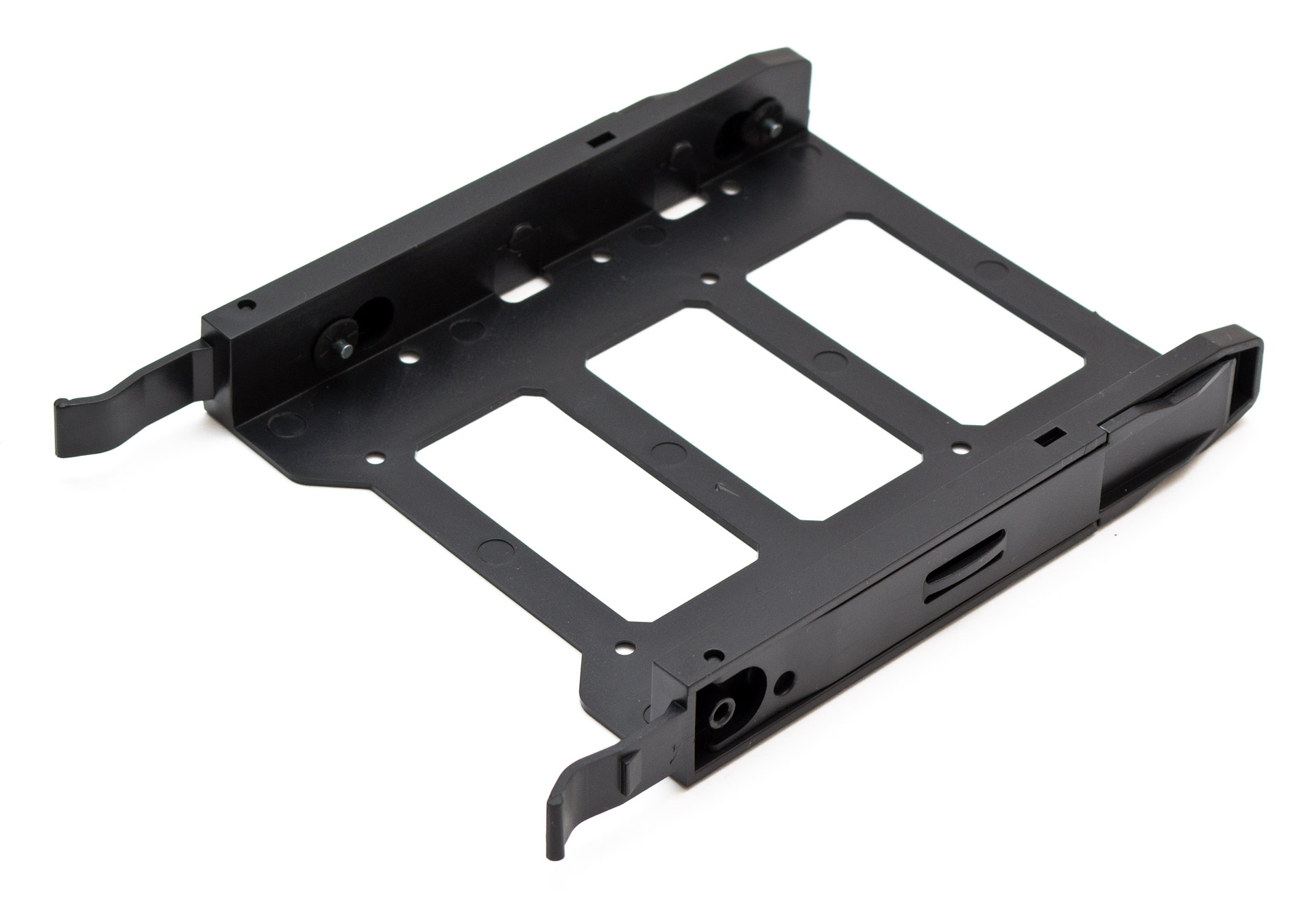

В каждый их двух пластиковых лотков можно поместить один 3,5″ жесткий диск с помощью прорезиненных быстрых креплений. Либо прикрутить обычными маленькими винтами 2,5″ накопитель. Боковины салазок открываются. Если нужна дополнительная фиксация, лотки можно прикрутить к корзине с правой стороны при помощи винтов с пластиковой накатанной головкой.

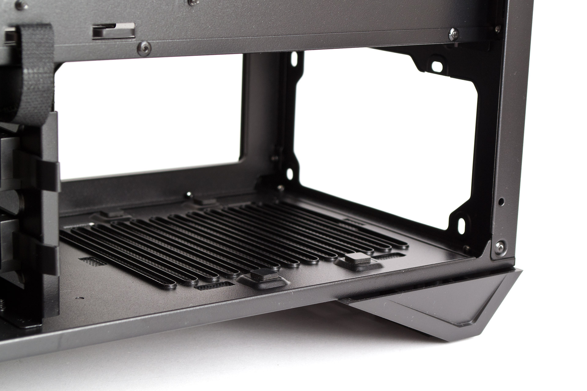

Посадочное место блока питания вмещает БП длиною 160 или 180 мм (со смещенной вперед корзиной). На нижней панели наклеены четыре резиновых демпфера.

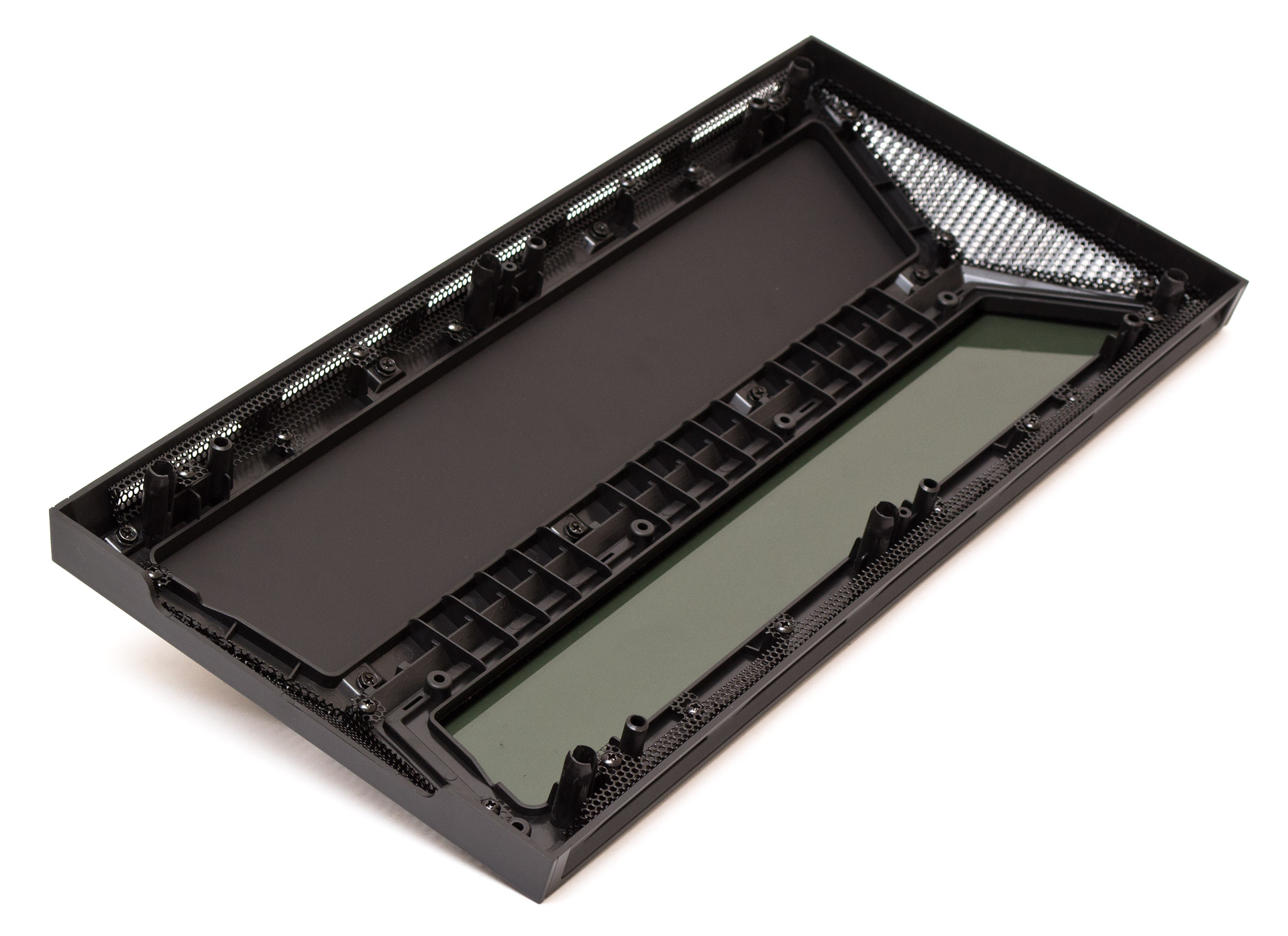

Передняя панель легко снимается с корпуса, если потянуть её за выемку снизу. Никаких кабелей тут нет.
За фронтальной накладкой обнаружился приличный на вид пылевой фильтр из сетки, наклеенной на пластиковую рамку. И хотя он прикрывает вентиляторы, но никоим образом не защищает отверстие сверху. Если отщелкнуть фильтр, то становится понятно, что кроме трех 120-мм пропеллеров есть крепления и для двух вертушек 140-мм типоразмера.

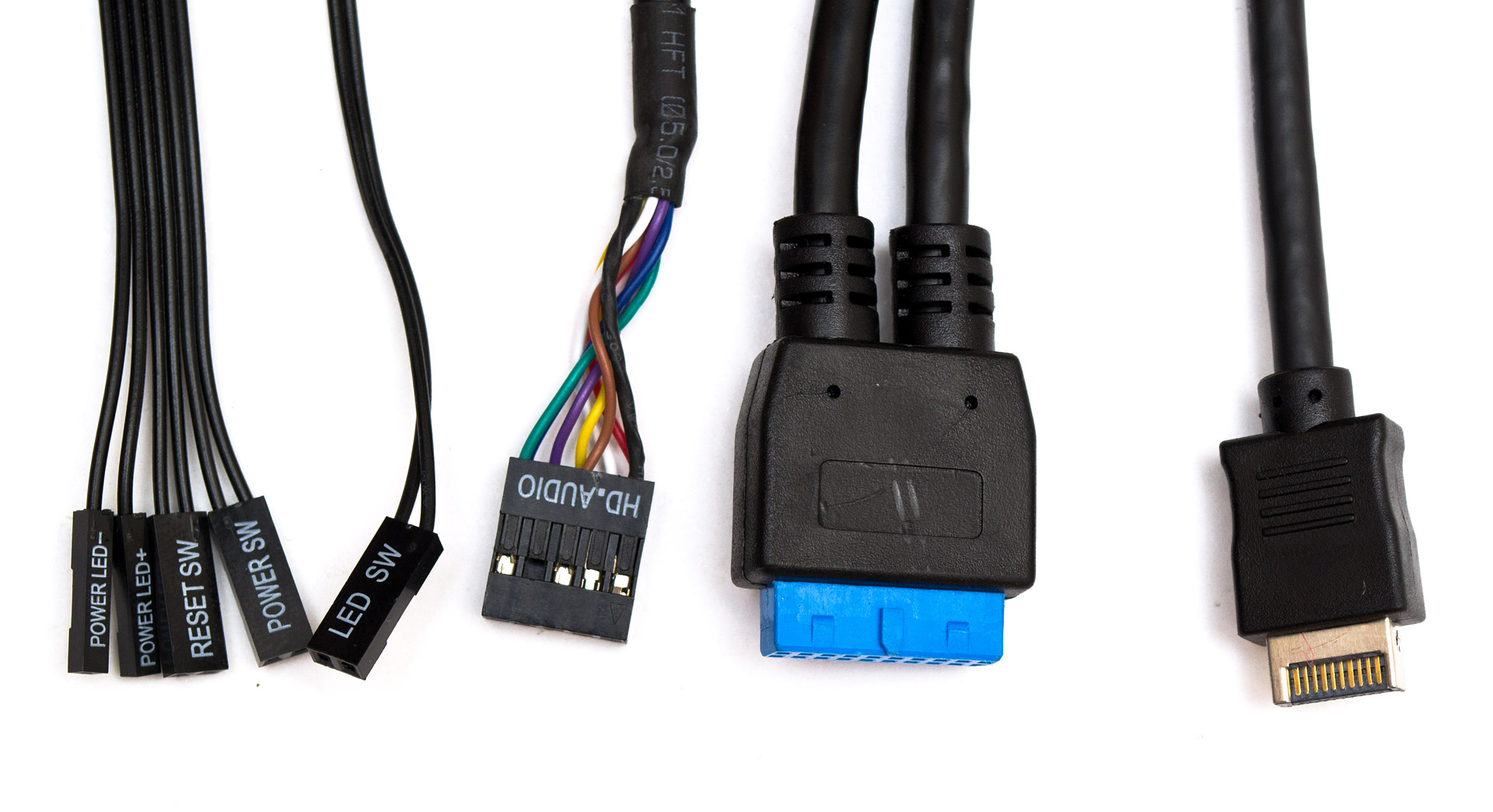

В набор кабелей от корпуса входит три пары проводов от кнопок запуска, перезагрузки системы и индикатора питания, кабель от переключателя подсветки, шнур HD Audio, колодка USB 3.0 и внутренний разъем от USB Type-C. Все провода окрашены в черный цвет и имеют достаточную для подключения длину.

Сборка системы в корпусе MSI MPG Gungnir 110R не вызывает никаких затруднений. Шасси явно делалось с прицелом на энтузиастов, которые часто в него заглядывают. Все провода легко и непринужденно улеглись за поддоном. Единственное, что я все же добавил бы в комплект переходник для монтажа стоек материнской платы.
