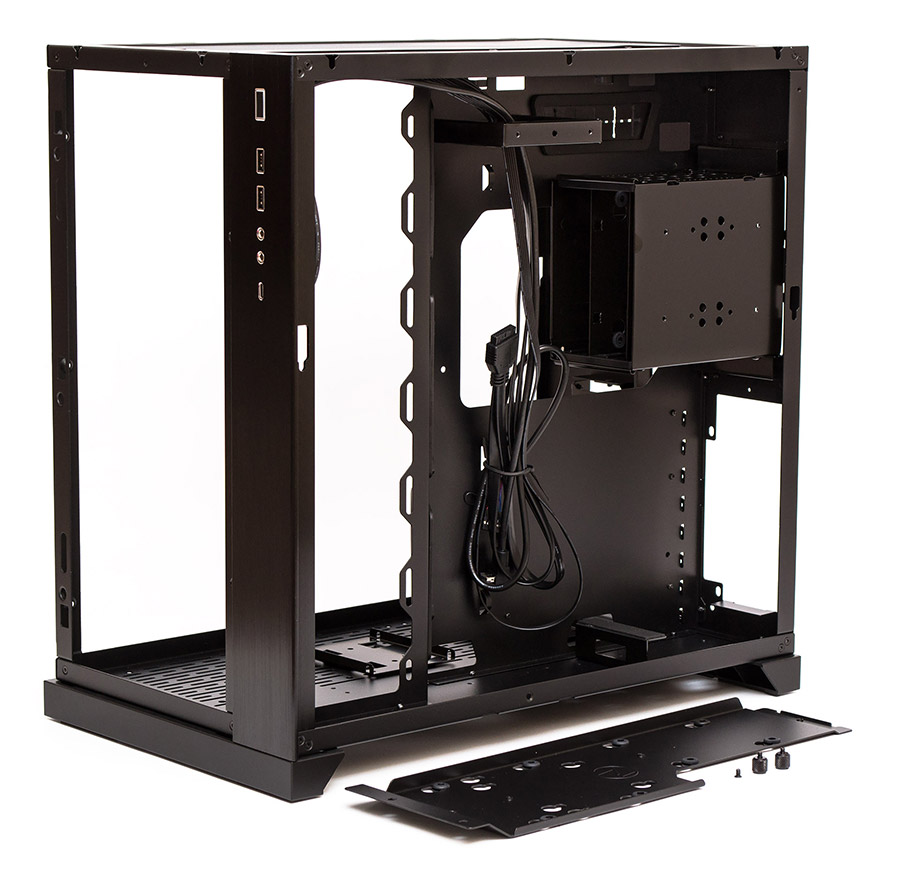

Принцип разборки корпуса простой и элегантный. Верхняя металлическая панель является тут единственной в своем роде классической дверцей. Если ее снять, то правая боковая дверца, переднее и боковое стекло просто выдвигаются из своих пазов по направлению вверх и шасси оказывается открытым со всех сторон.
Lian Li O11 Dynamic
Левая сторона верхней панели покрыта длинными прорезями вентиляционной решетки. Снимается она по направлению назад, держится на двух винтах с накатанной головкой сзади и имеет штампованную ручку для упрощения демонтажа.
Lian Li O11 Dynamic
Ребер жесткости с обратной стороны верхней дверцы нет, впрочем, они и не особо ей нужны, ведь несущей функции данная часть не выполняет. С другой стороны, она слегка «гуляет» и может резонировать в случае появления вибраций на каркасе.
Lian Li O11 Dynamic

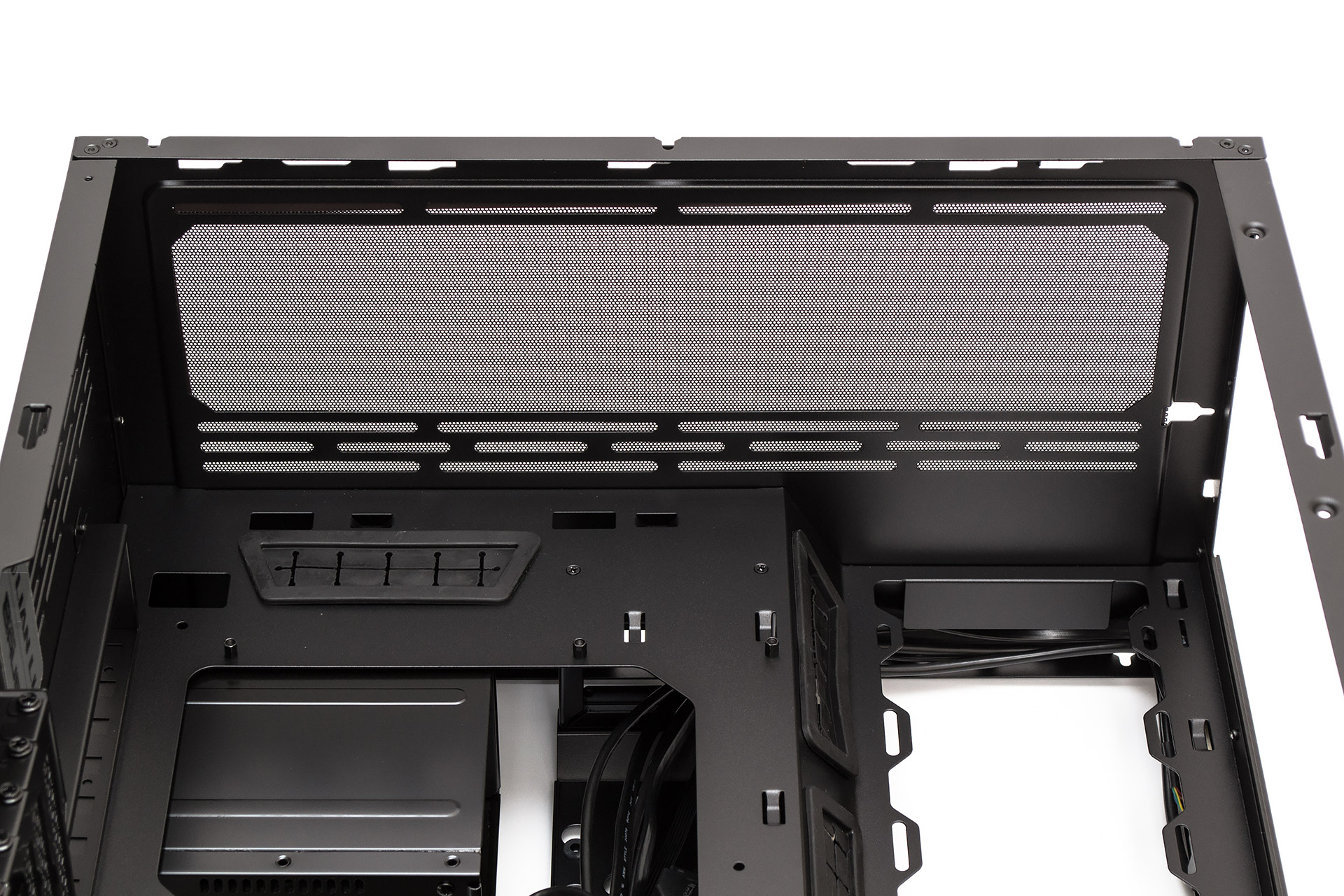

Верхняя часть каркаса корпуса имеет слева большое вентиляционное отверстие с посадочными местами под три 120-мм или два 140-мм пропеллера. Все это закрывается еще одним пылевым фильтром в виде металлической сетки с магнитными полосками по бокам.
Lian Li O11 Dynamic

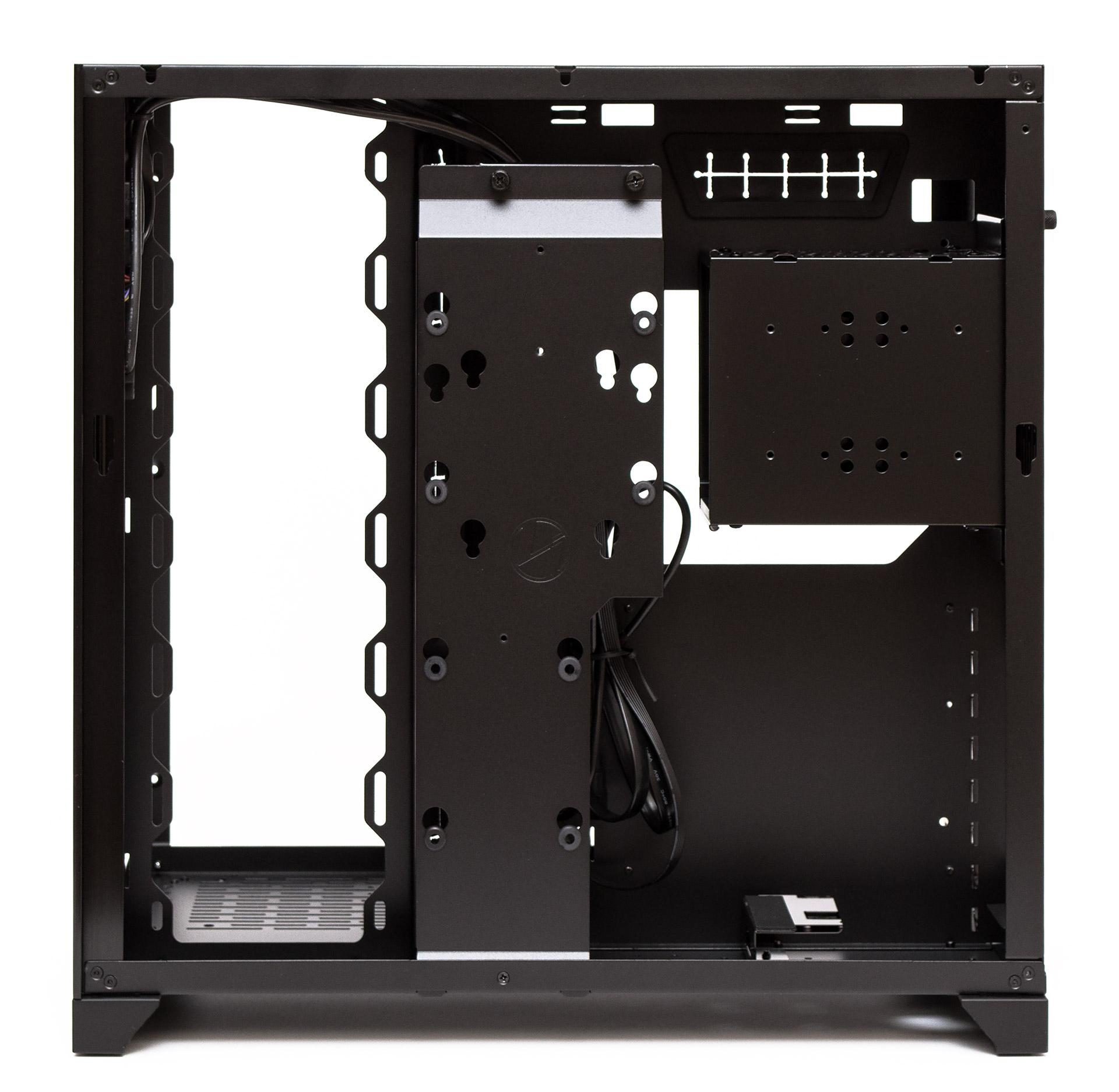

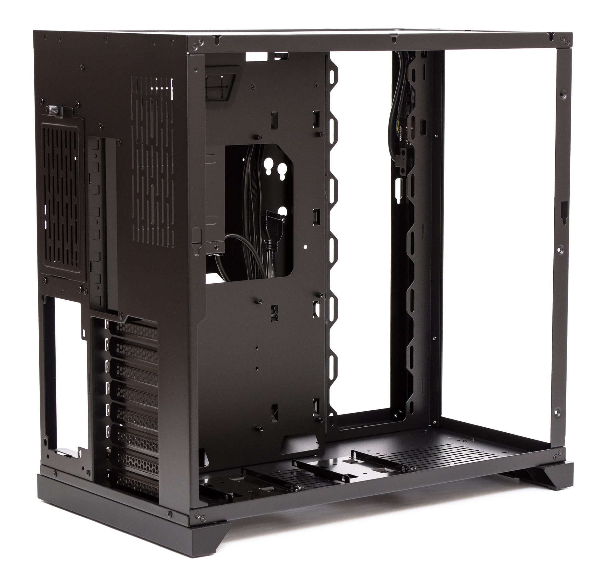

При взгляде на заднюю панель корпуса становится очевидно, что он поделен внутри на две вертикальные камеры. Со стороны материнской платы есть узкая вентиляционная решетка без возможности закрепить туда пропеллер. А внизу находится восемь слотов расширения PCI, закрытых многоразовыми вентилируемыми заглушками. С левой стороны, за поддоном материнской платы расположено два посадочных места для блока питания, оба с ориентацией вентилятора в сторону боковой панели. Нижнее отверстие открыто.
Lian Li O11 Dynamic
А верхнее посадочное место БП прикрыто съемной планкой с отверстиями, которая держится на зацепе и одном винте с накатанной головкой. За ней скрывается съемная корзина с выдвижными салазками для двух 3,5" накопителей.
Lian Li O11 Dynamic

Посмотрим на внутреннее устройство корпуса.

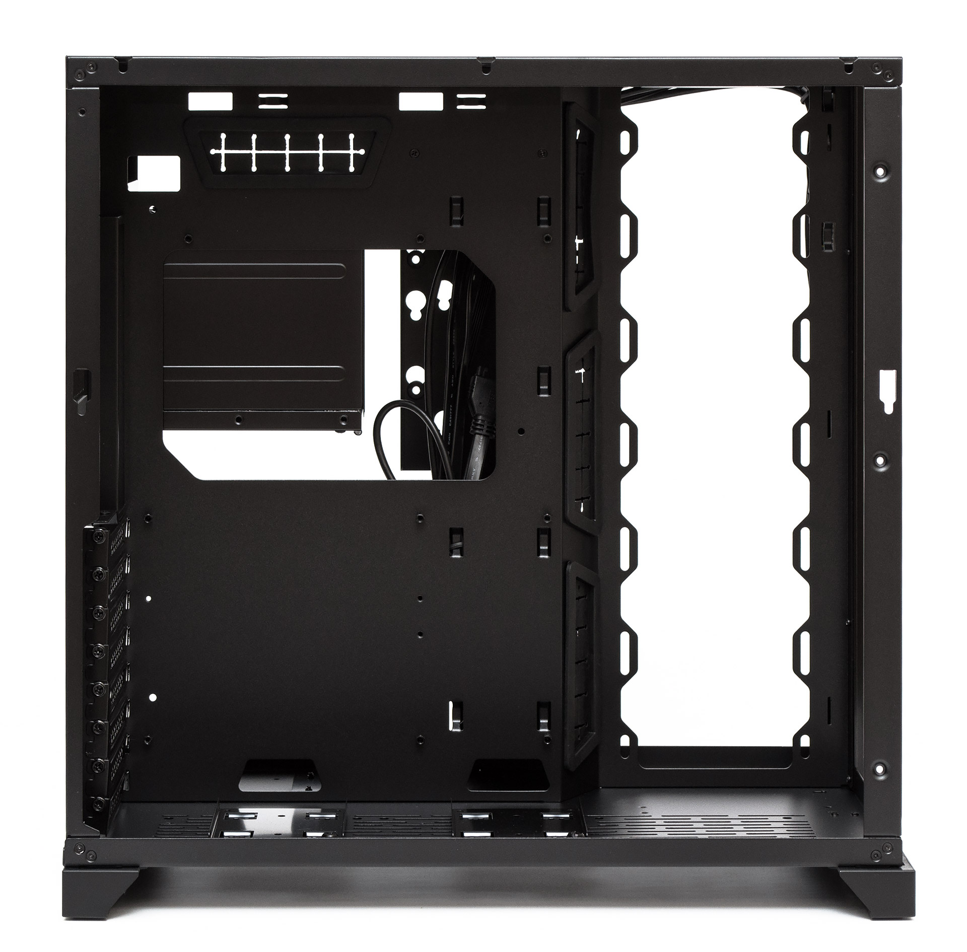

Корпус Lian Li PC-O11 Dynamic поддерживает установку в вертикальном положении материнских плат формата E-ATX, ATX, MicroATX и Mini-ITX. Максимальная высота процессорного кулера ограничена 155 мм. Допустимая длина плат расширения во всех слотах может достигать 420 мм или же 280 мм до плоскости установки боковых внутренних вентиляторов. Платы расширения не должны быть шире 158 мм, если считать от установочного слота. Допустимая длина блока питания составляет 210 мм для нижнего и 170 мм для верхнего устройства, если установлена планка накопителей. Без нее длина обеих БП может достигать 255 мм.
Lian Li O11 Dynamic
Запас пространства под верхней панелью до кромки материнской платы равен 90 мм. Сюда можно поставить три 120-мм или два 140-мм вентилятора, либо радиаторы СЖО соответствующего размера в сборе с пропеллерами. В верхней части поддона есть пять мелких отверстий для проводов и одно крупное трапециевидное отверстие, закрытое резиновой шторкой.

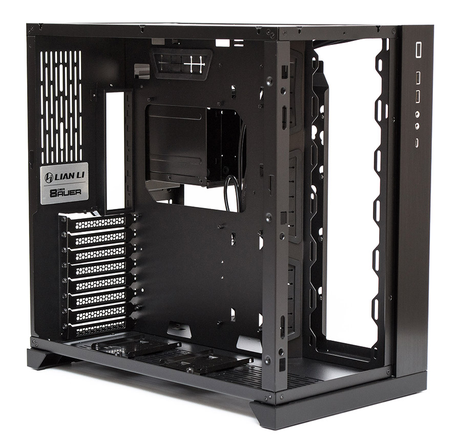

Установка вентиляторов на заднюю панель не предусмотрена конструкцией. Вместо них тут есть узкая вентиляционная решетка и алюминиевая табличка с логотипом Lian Li и Der8auer. Все восемь слотов расширения крепятся обычными винтами. Напротив них предусмотрена выемка под отвертку.
Lian Li O11 Dynamic

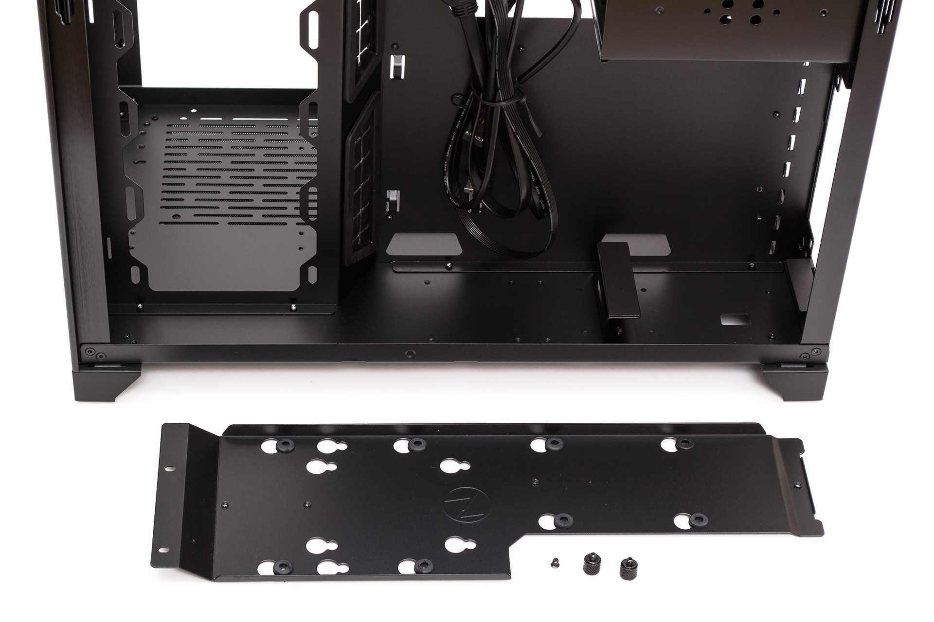

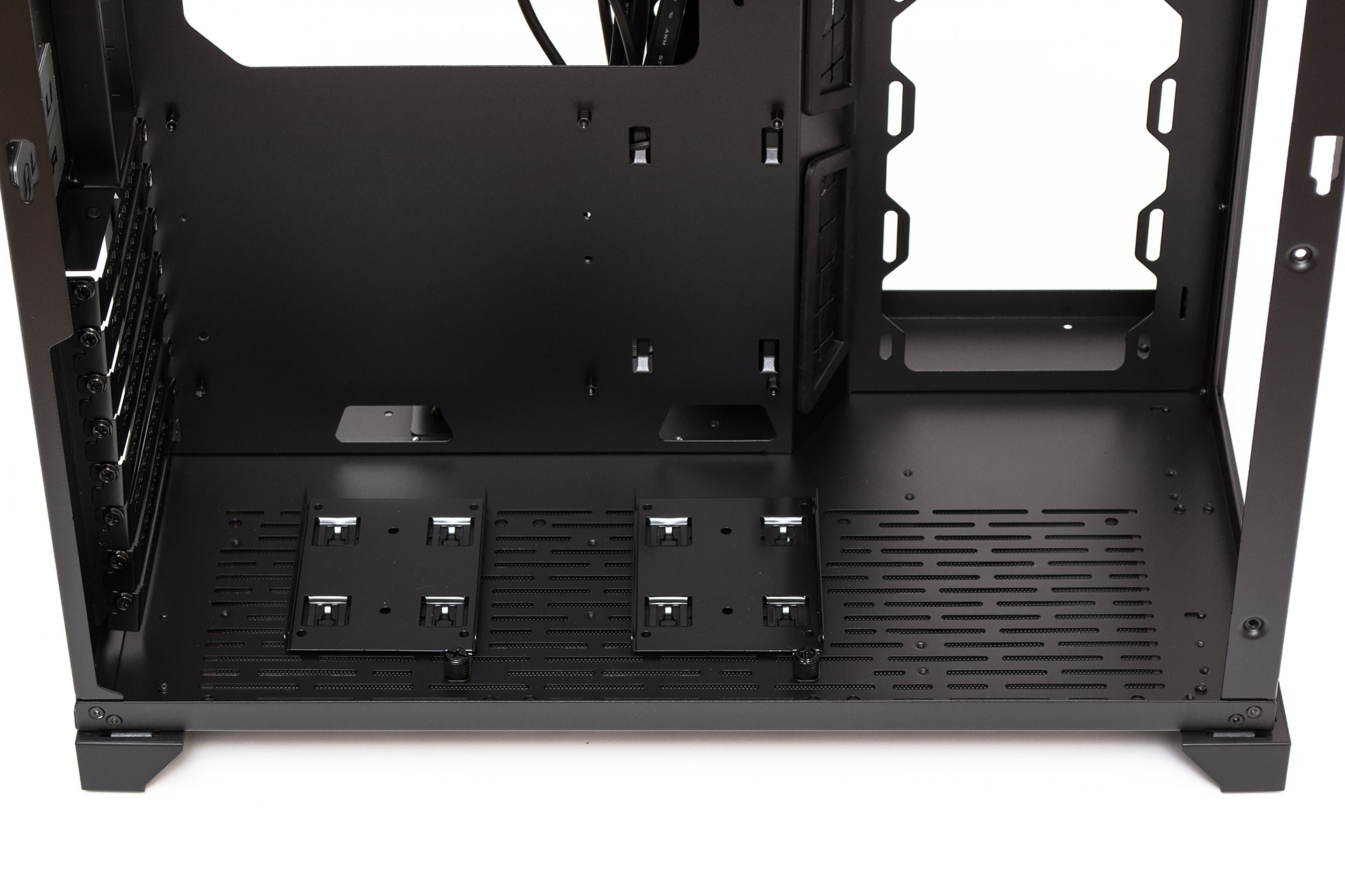

На нижней панели по умолчанию закреплены, с помощью одного винта с накатанной головкой каждый, два лотка для 2,5" накопителей. Если их снять, то на низ можно установить до трех 120-мм вентиляторов или радиаторов СЖО подходящего типоразмера. Либо, альтернативно установить сюда вертикальное крепление и рейзер для видеокарты, продающиеся отдельно. Внизу поддона материнской платы есть два отверстия для протяжки проводов.
Lian Li O11 Dynamic
Передняя часть поддона материнской платы утоплена в сторону правой панели. Посадочные отверстия по бокам выреза в данном месте позволяют повесить сюда три 120-мм вентилятора или радиаторы СЖО.
Lian Li O11 Dynamic

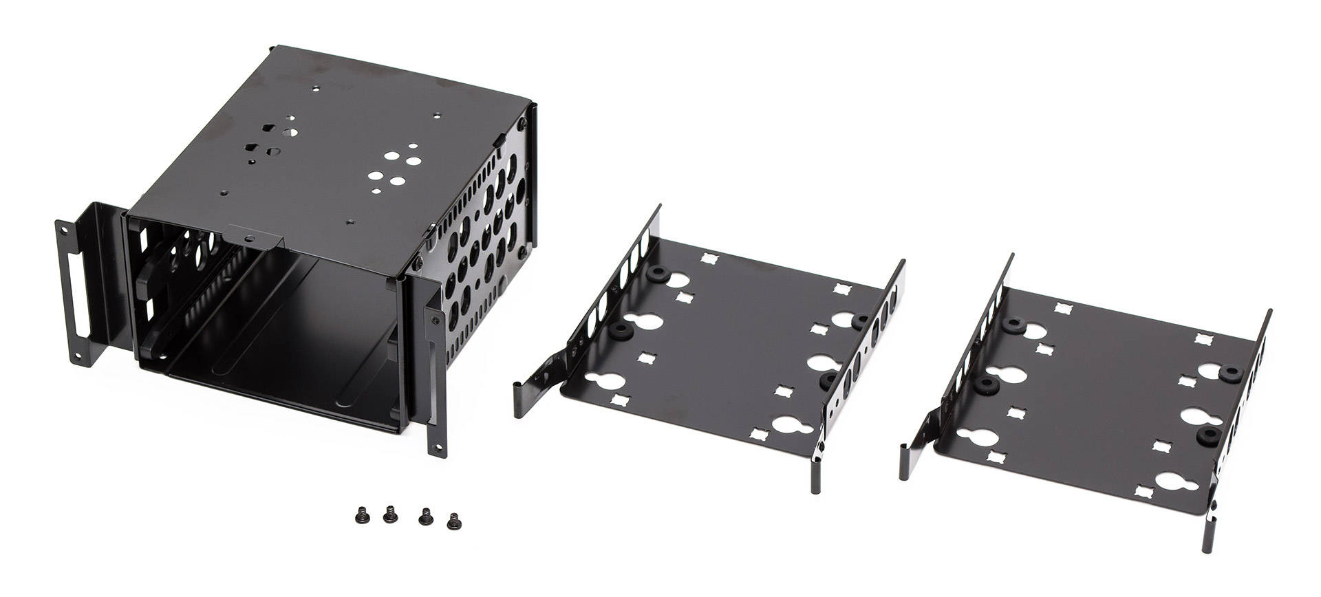

Вверху в центре находится съемный П-образный держатель для проводов. А перед ним, на задней стенке закреплена корзина для двух накопителей. На ее место можно поставить второй блок питания при необходимости.
Lian Li O11 Dynamic
Корзина держится на четырех винтах. Внутри по бокам в ней есть пластиковые направляющие. Лотки металлические, с резиновыми демпферами снизу. В каждый из них при помощи винтов с крупными шляпками можно поставить по одному 2,5″ или 3,5″ накопителю.

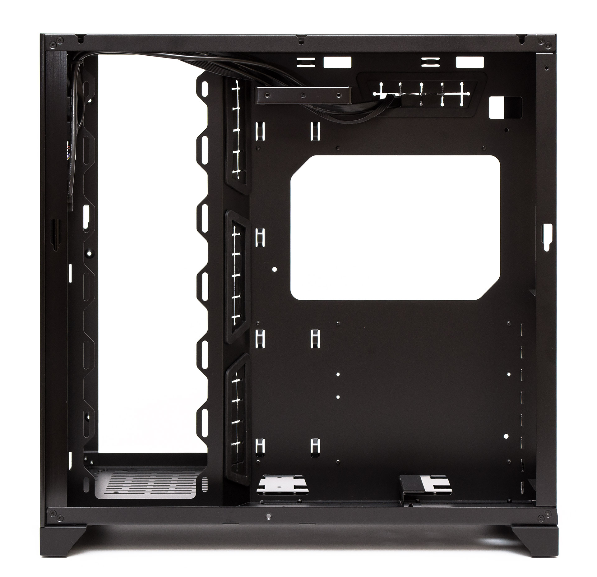

Если снять весь обвес, становится виден огромный вырез в поддоне материнской платы для установки усилительной пластины процессорного кулера и 11 проушин для крепления кабельных стяжек. Запас пространства за поддоном сзади равняется 90 мм, в передней его части — 50 мм. Три трапециевидных отверстия для протяжки проводов в районе центральной стойки закрыты резиновыми шторками.

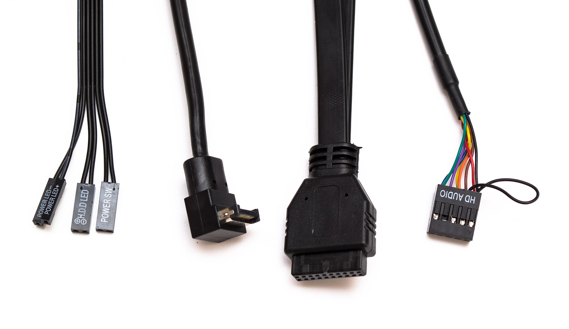

В набор кабелей от корпуса входит: три пары проводов от кнопки запуска системы, индикатора питания и активности накопителей, разъем USB 3.1, колодка USB 3.0 и разъем HD Audio. Все провода полностью окрашены в черный цвет и имеют достаточную для подключения длину.
