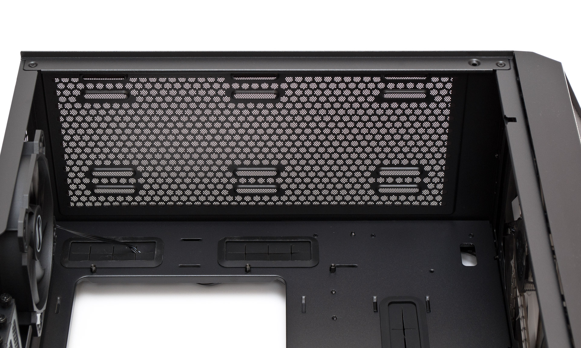

За сеткой скрывается решетка с сотовыми отверстиями среднего размера. Продолговатые посадочные отверстия смещены в сторону левой панели. На них можно закрепить два 120- или 140-мм вентилятора.

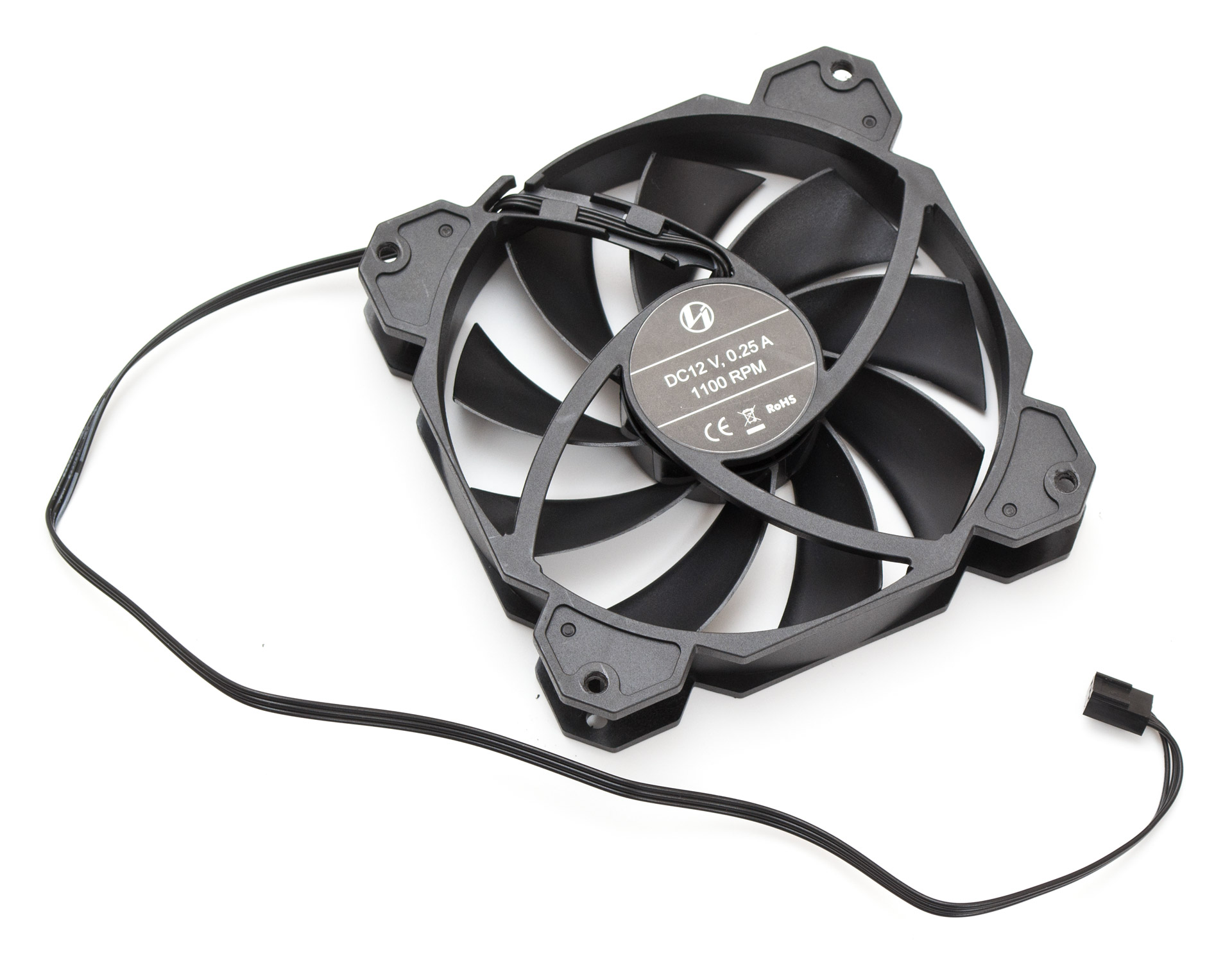

Сзади на вытяжку предустановлен 120-мм вентилятор. Все слоты расширения крепятся винтами с накатанной головкой.
Вентилятор не имеет маркировки, зато у него есть девять изогнутых лопастей. Из наклейки сзади можно узнать лишь то, что он работает на скорости в 1100 об/мин при напряжении в 12 В и силе тока в 0,25 А. Тип подшипника неизвестен. Питается пропеллер от трехконтактного разъема.

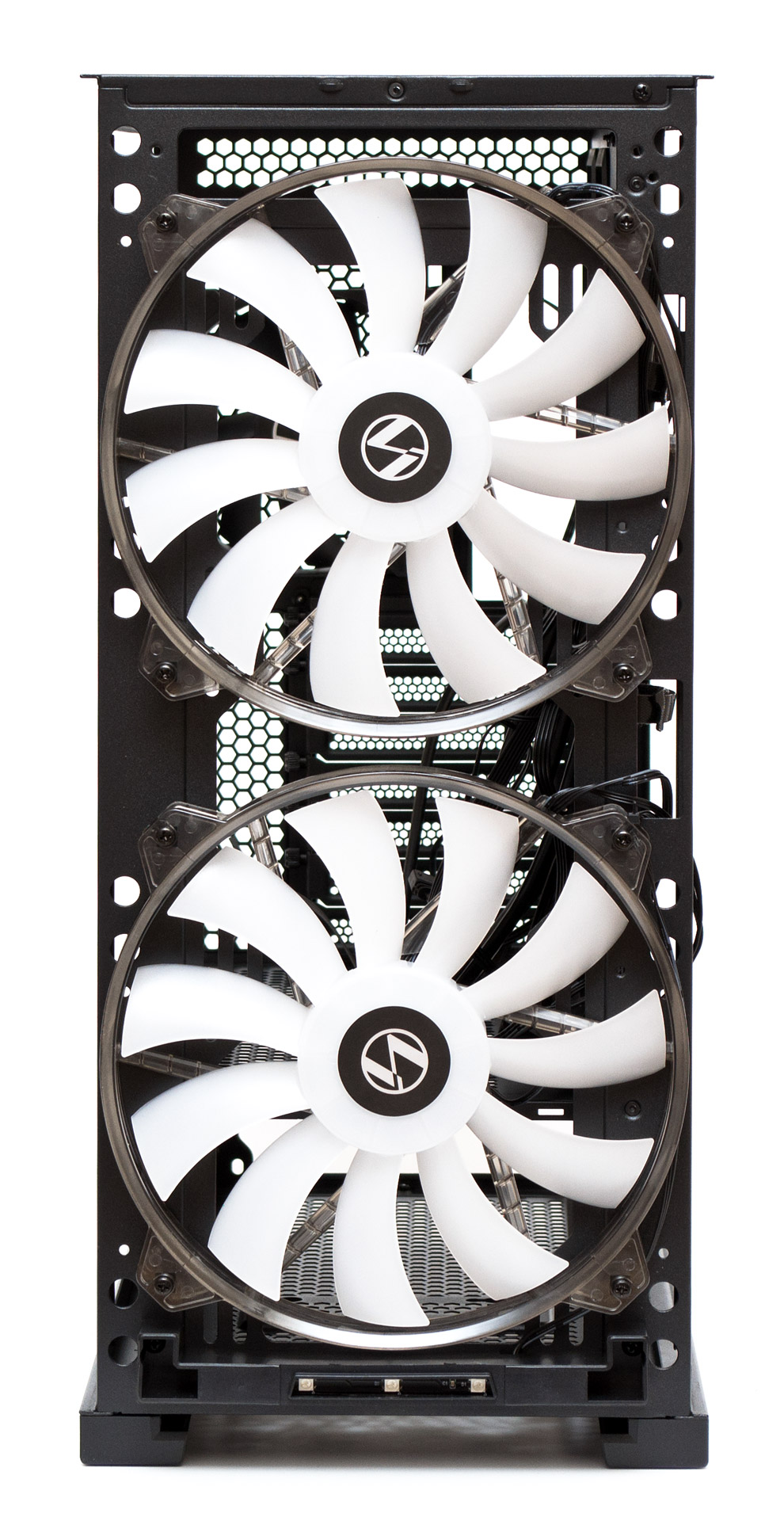

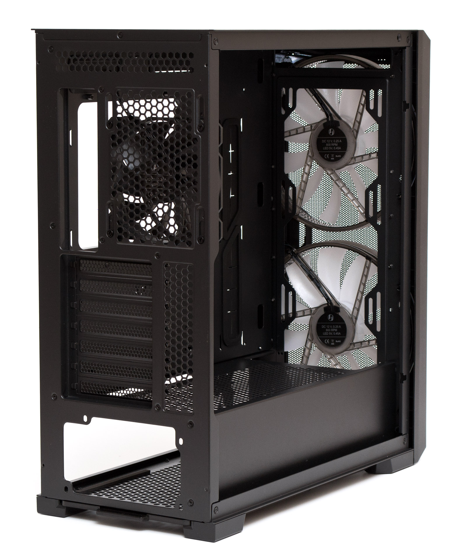

Передняя панель открыта для движения воздуха, все посадочные места для вентиляторов расположены по бокам. Спереди предустановлено два 200-мм пропеллера. Вместо них можно повесить три 120-мм или два 140-мм вентилятора.

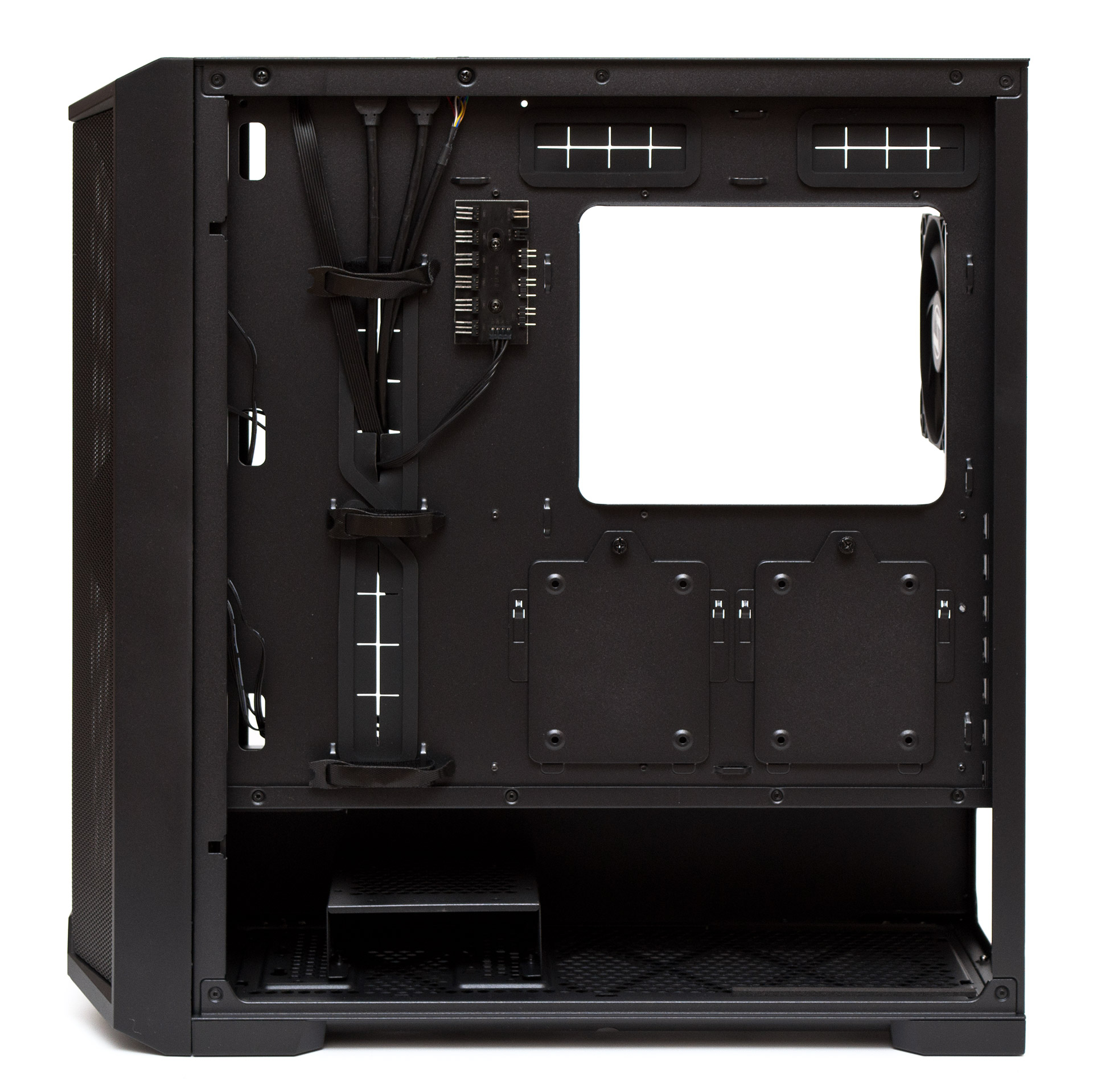

За поддоном материнской платы есть до 22 мм пространства до боковой панели для укладки проводов. Для усилительной пластины процессорного кулера имеется прямоугольный вырез вверху справа. Есть множество правильно расположенных проушин для кабельных стяжек. Четыре крупных отверстия для протяжки проводов закрыты резиновыми шторками. В центральной части поддона на проушины закреплены три липучие ленты. Вдоль передней грани есть три мелких отверстия для проводов от вентиляторов.

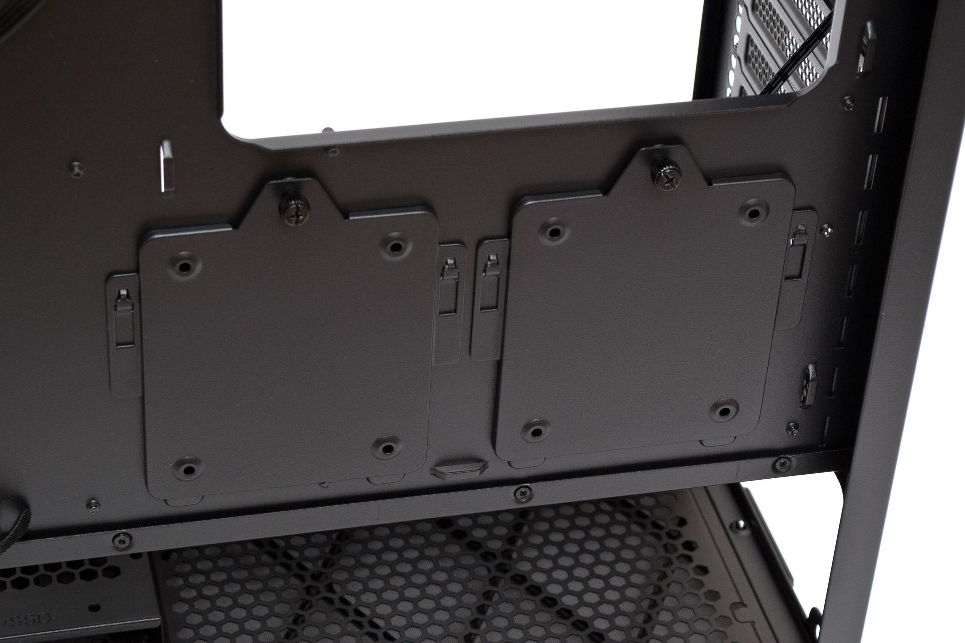

Над блоком питания предусмотрено две вертикальные съемные каретки для 2,5″ накопителей, удерживаемые винтами с накатанной головкой.

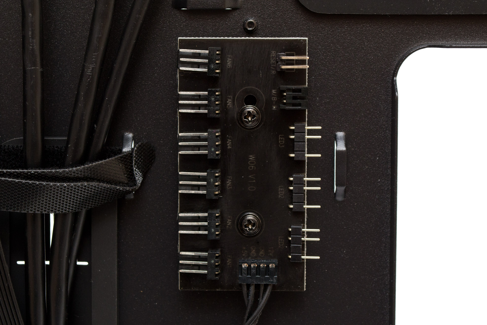

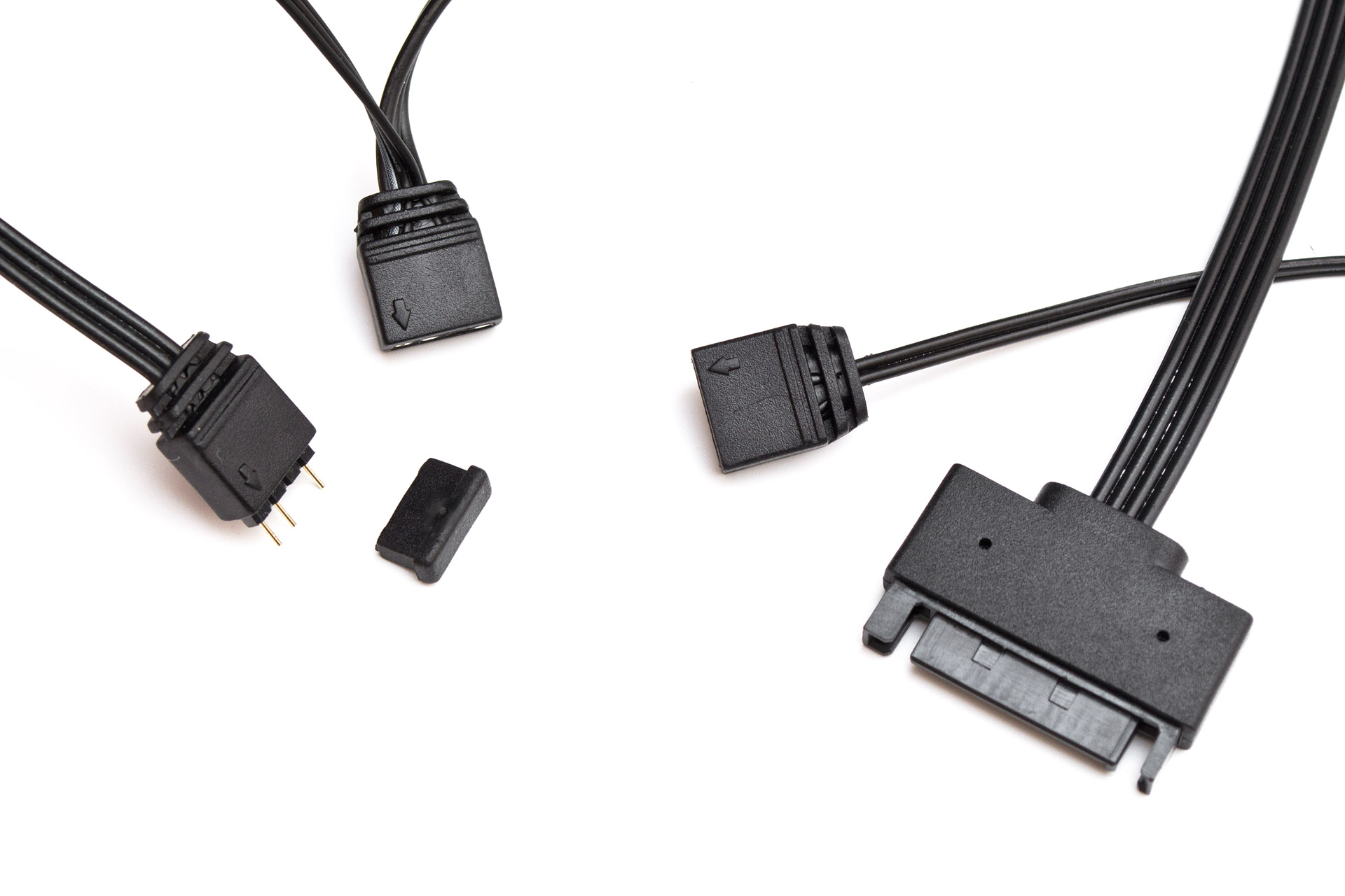

По центру вверху закреплена плата контроллера вентиляторов и подсветки. Слева на ней находится пять трехконтактных разъемов питания пропеллеров. Снизу подключено питание самой платы. Справа есть три разъема подсветки типа +5VDG, затем выход кабеля синхронизации подсветки с материнской платой и разъем на два контакта от переключателя подсветки на внешней панели управления.
Для питания подсветки переднего логотипа в корпусе есть отдельный разъем, который включается в контроллер. От него идет дополнительный закрытый колпачком выход, куда можно подключить другие устройства с подсветкой. От платы идет два кабеля — разъем питания SATA Power и кабель синхронизации с материнской платой типа +5VDG.

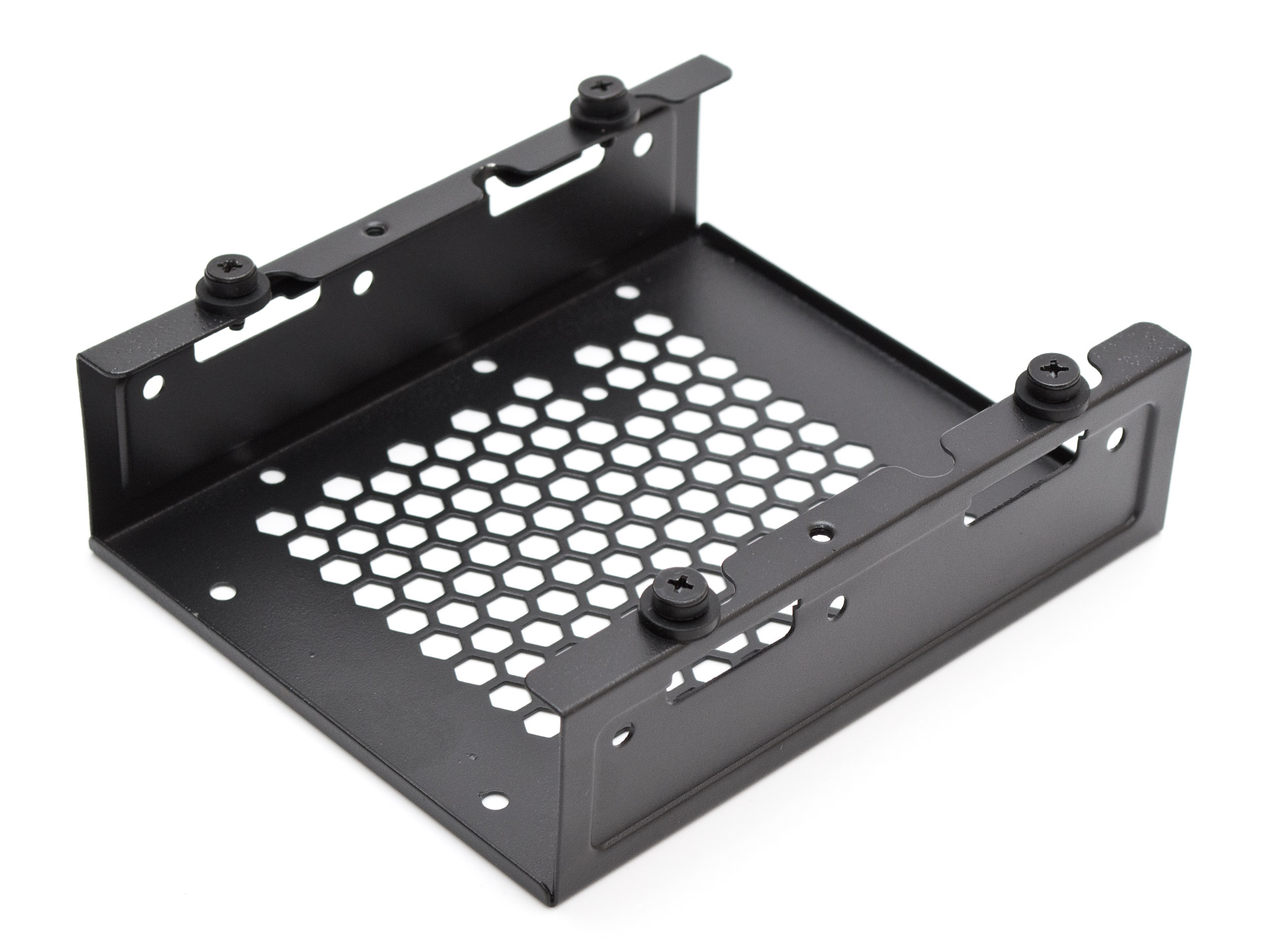

Передняя корзина для накопителей съемная, держится на четырех винтах с резиновыми уплотнителями снизу. Её легко можно переставить в переднее или заднее положение, просто потянув на себя и подняв вверх (при условии, что не вкручен фиксирующий винт снизу). В первом случае спереди останется 30 мм до фронтальной панели и до 260 мм пространства для блока питания. Во втором варианте запас пространства впереди равняется 60 мм, а для БП остается 230 мм.
При помощи комплектных винтов в корзину можно закрепить два 3,5″ жестких диска, или один 3,5″ снизу и один 2,5″ накопитель сверху.

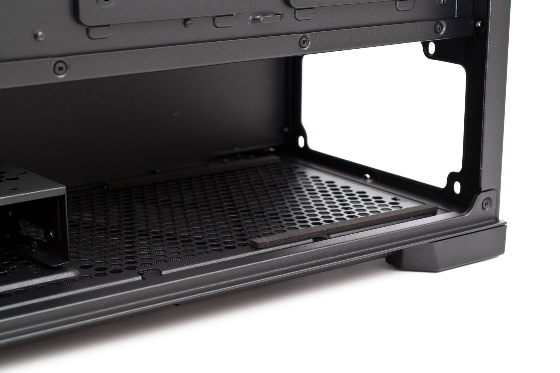

Для блока питания предусмотрено два продолговатых демпфера вибраций по бокам.

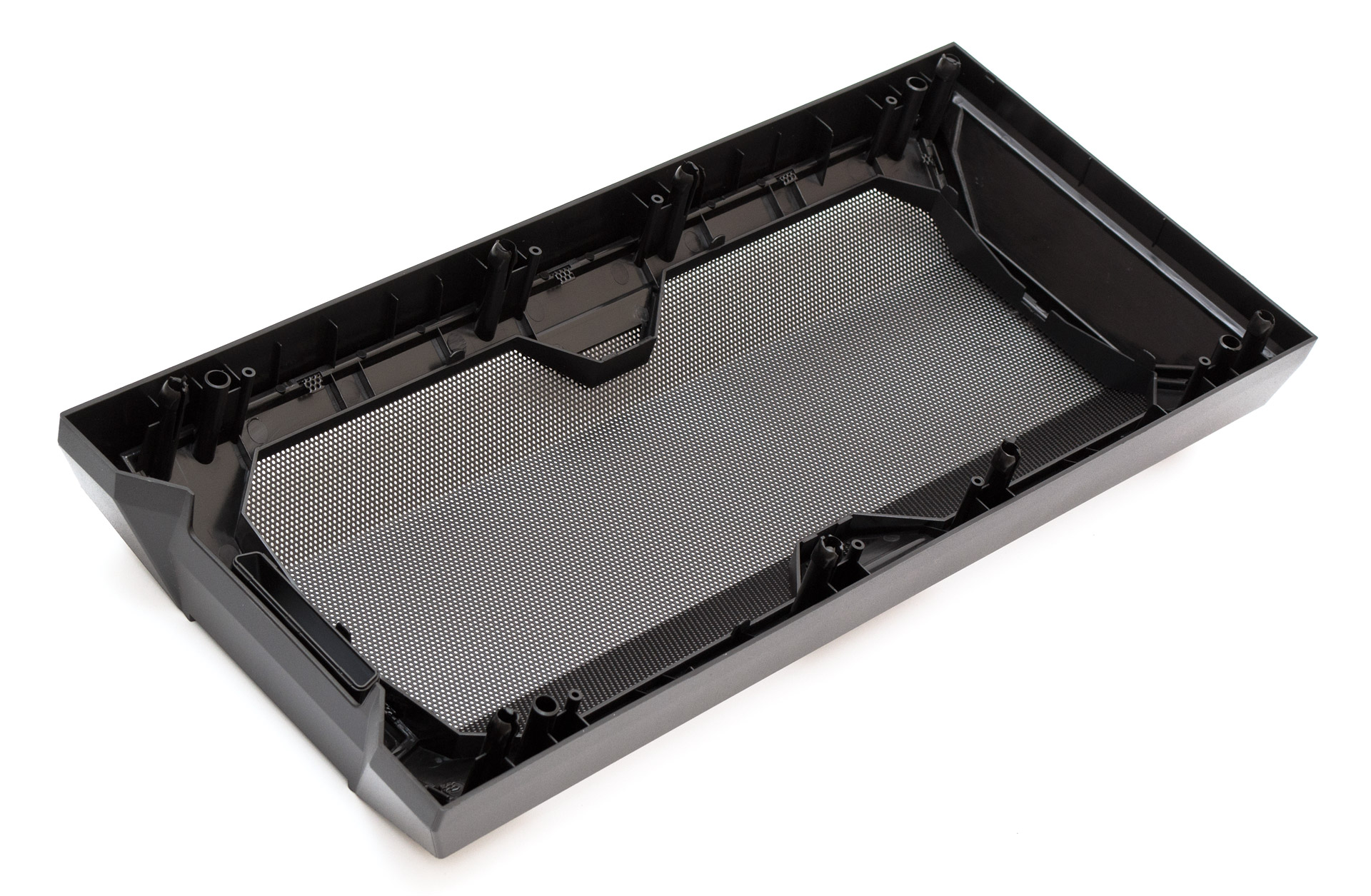

Передняя панель снимается с некоторым усилием, если потянуть её за выемку снизу.
На передней панели длинными винтами закреплены два 200-мм вентилятора толщиной в 20 мм. Они имеют постоянную скорость вращения крыльчатки в 800 об/мин. Светодиоды подсветки встроены вокруг двигателя по центру. Снизу, если присмотреться, можно увидеть три светодиода, отвечающих за подсветку логотипа передней панели.

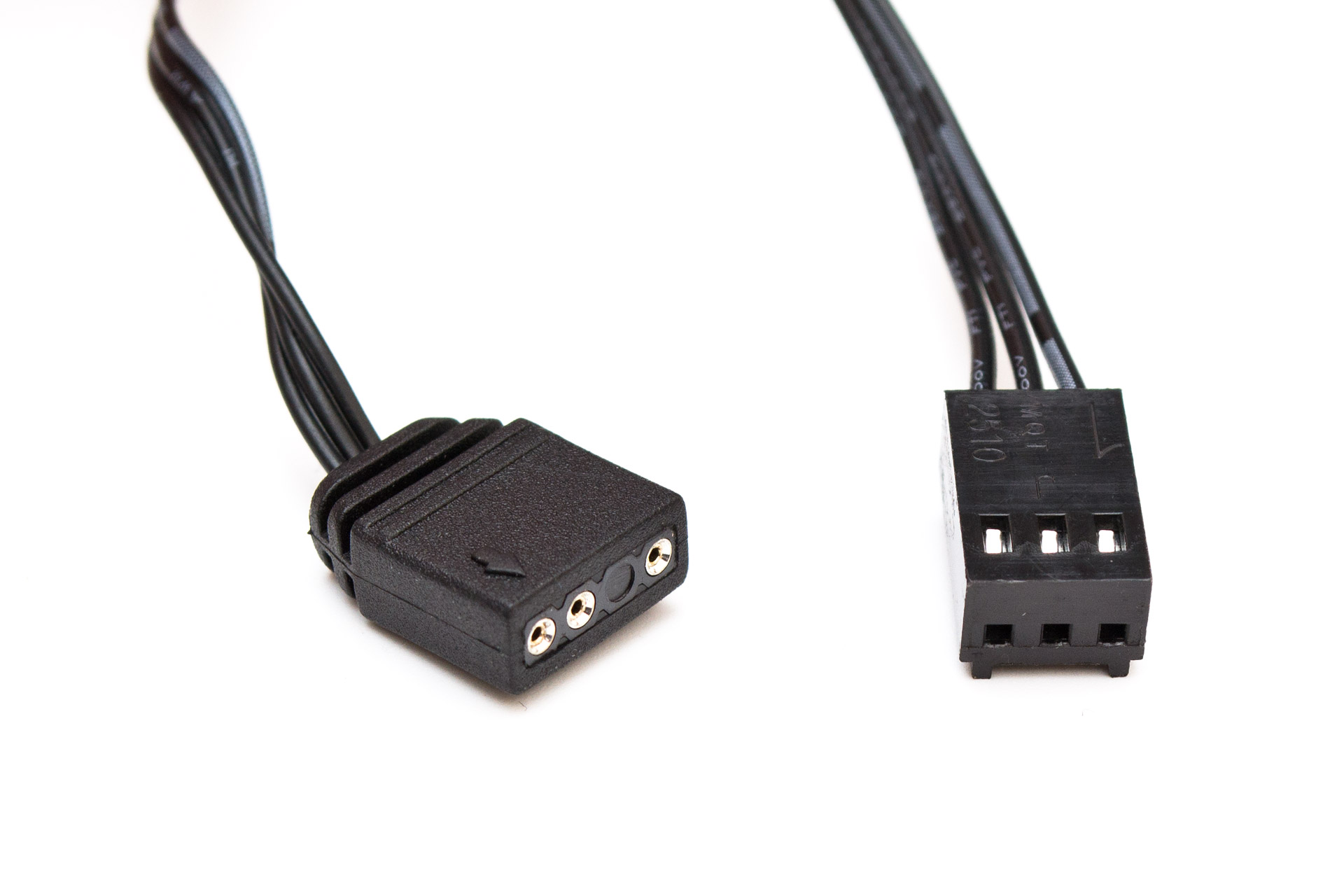

У передних вентиляторов есть стандартный трехконтактный разъем питания и коннектор +5VDG, для питания и управления подсветкой.

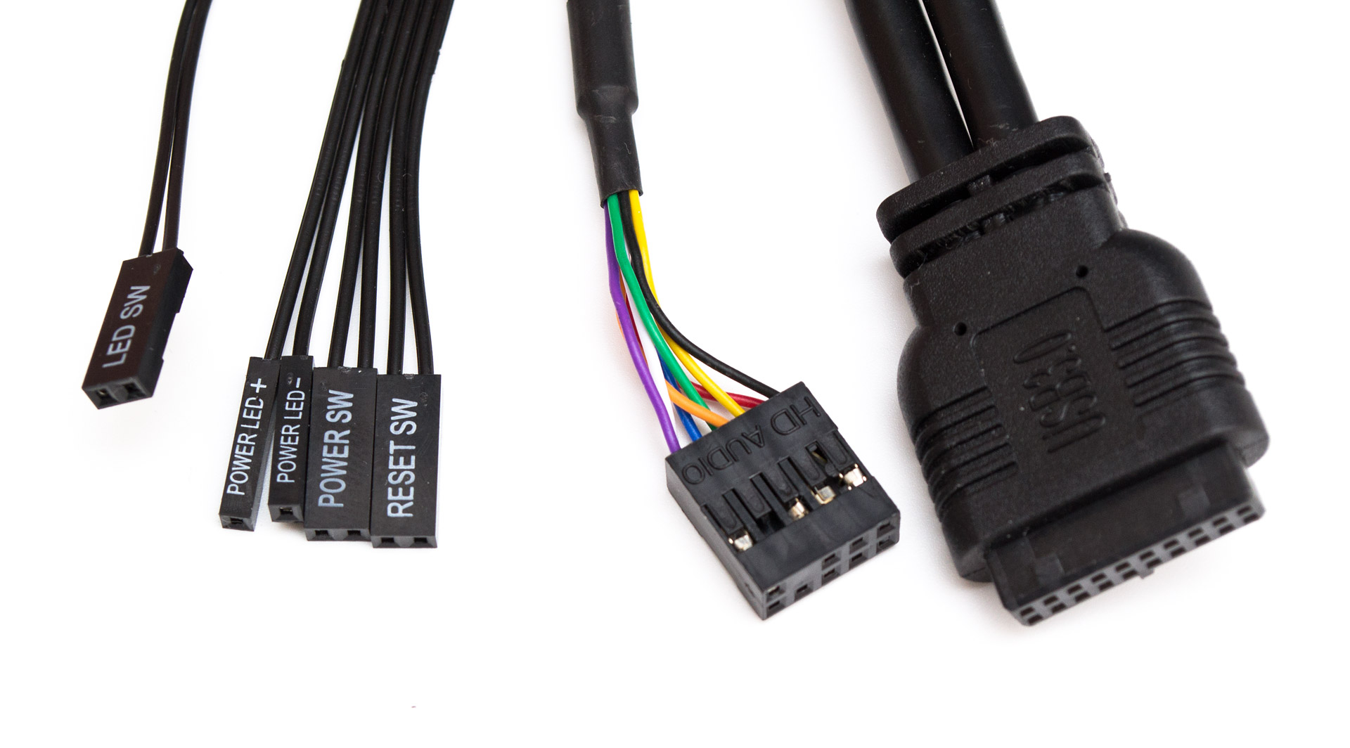

В набор кабелей от корпуса входит: четыре пары проводов от кнопок запуска и перезагрузки системы, индикатора питания системы и переключателя подсветки, разъем HD Audio и колодка USB 3.0. Все провода черного цвета и имеют достаточную для подключения длину.
