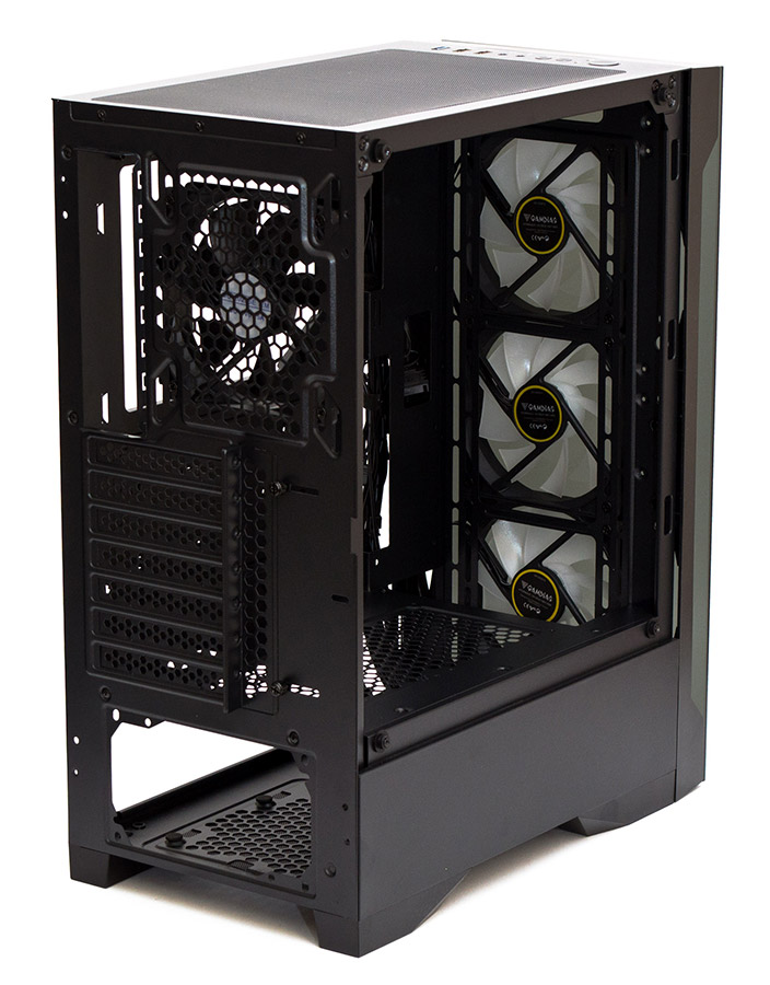

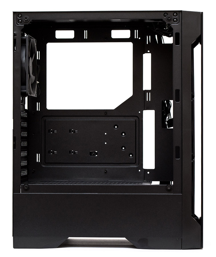

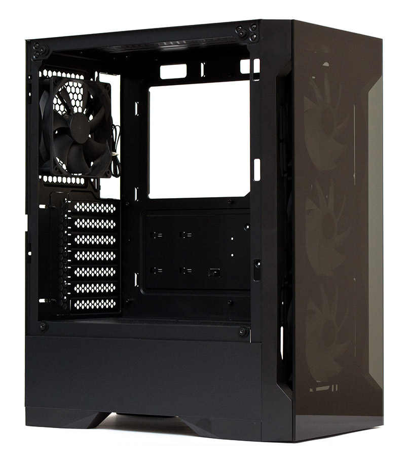

Корпус Gamdias Talos E2 поддерживает установку в вертикальном положении материнских плат формата ATX, MicroATX и Mini-ITX. Максимальная высота процессорного кулера равна 180 мм по нашим измерениям (официально — 170 мм). Оптимальная длина плат расширения во всех слотах составляет 300 мм, что позволяет без проблем устанавливать видеокарту и вентиляторы толщиной до 25 мм на переднюю панель изнутри. Предельная длина блока питания заявлена на отметке 150 мм. По факту, с установленной корзиной накопителей, поместится БП в 160 мм. А если её снять, то и длиннее.

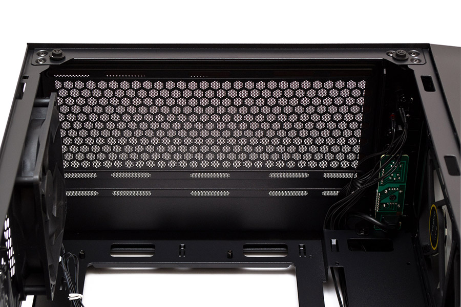

Запас пространства под верхней панелью равен 25 мм до кромки материнской платы. Хватит ровно для установки двух 120- или 140-мм вентиляторов. Для СВО придется ограничиться максимум 240-мм радиатором и то при условии, что он не заденет компоненты материнской платы.

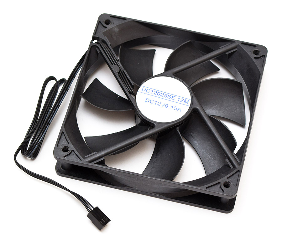

Сзади на вытяжку предустановлен 120-мм вентилятор с семью черными лопастями стандартной конфигурации. Все семь слотов расширения крепятся обычными винтами, которых в комплекте по факту нет. Потому придется рассчитывать лишь на прижим боковой планки.
Вентилятор имеет маркировку DC12525SE 12M и скорость крыльчатки 1200 об/мин. Разъем подключения к питанию трехконтактный, кабель питания обладает длиной 450 мм. Тип подшипника не указан, но судя по звуку, это обычная втулка скольжения.

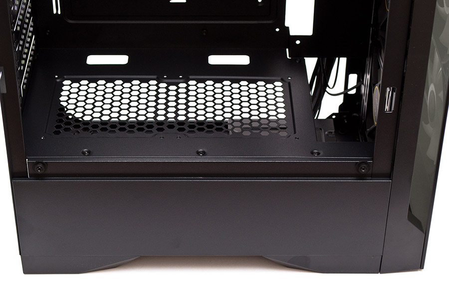

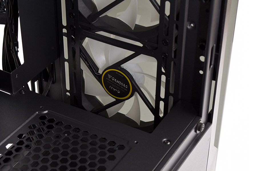

Кожух блока питания вверху имеет сотовую вентиляционную решетку, куда длинными винтами можно закрепить два 120-мм пропеллера и обдувать ими видеокарту снизу вверх. Вдоль поддона материнской платы есть две прорези для укладки кабелей. Вырез спереди имеет глубину в 60 мм и его хватит под стандартное необслуживаемое СВО, правда придется проявить изобретательность при его монтаже.

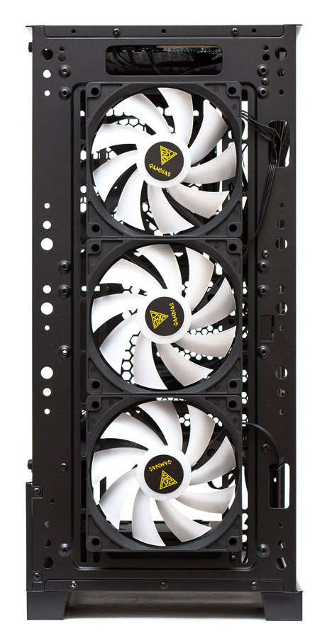

На передней панели снаружи подвешены три 120-мм вентилятора с ARGB-подсветкой. Слева от них за поддон материнской платы можно закрепить два накопителя формата 2,5″.
Вентиляторы маркированы как DC1202512 и для них упоминается на наклейке использование гидравлического подшипника.

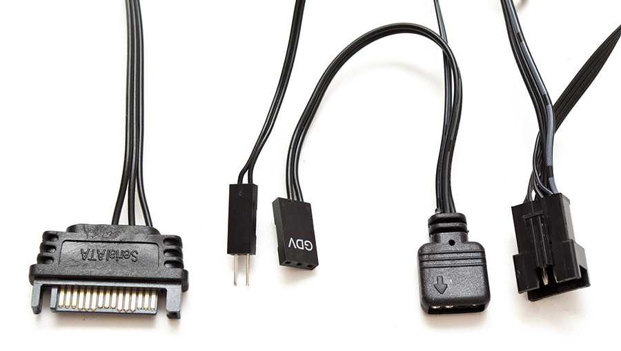

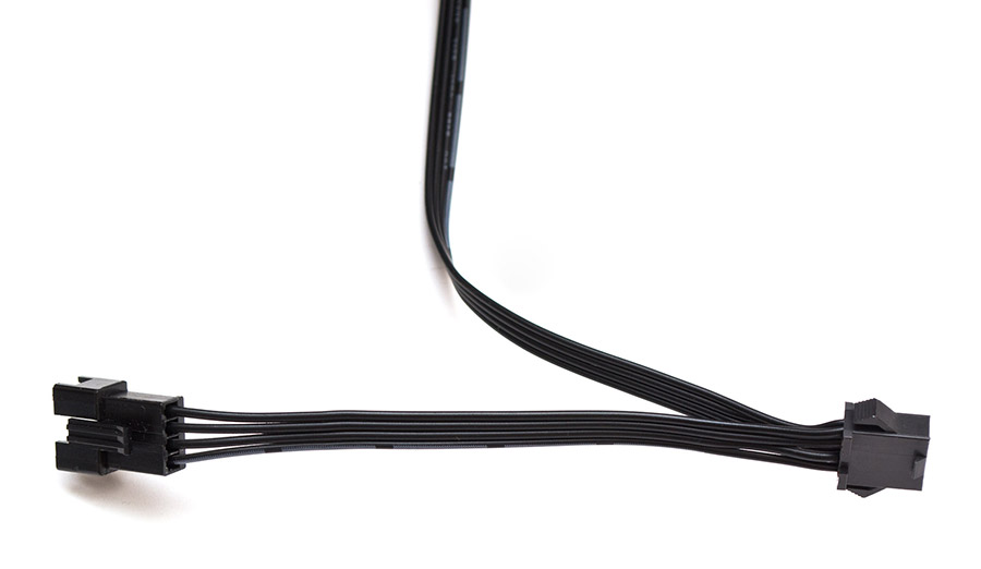

Весьма необычно реализована в данном корпусе ARGB-подсветка. Как правило, для этого есть отдельный контроллер. Но в данном случает он встроен в верхний из трех передних вентиляторов, который можно условно назвать «ведущим». От него идет целый ворох кабелей. Первый из них, SATA Power (600 мм), отвечает за питание пропеллера. Перед ним есть крайний правый (на нижней иллюстрации) специфичный разъем (200 мм) на четыре контакта, сочетающий в себе линии питания и подсветки. К нему гирляндой подключаются остальные два вентилятора. Отдельным кабелем выведены разъемы подсветки +5VDG (600 мм) и его вариация для плат Gigabyte — GDV (еще 100 мм длины). Если включить один из них в материнскую плату, то подсветка вентиляторов будет управляться с неё. И последний двухконтактный разъем (600 мм) включается в кнопку передней панели и позволяет выбирать режимы подсветки вручную. А если зажать клавишу на три секунды — то синхронизироваться с материнской платой.
У ведомых вентиляторов есть только два разъема на одном шнуре, по четыре контакта. Первый из них (200 мм) включается в ведущий вентилятор. А второй (еще 100 мм длины) служит для подключения следующего в гирлянде пропеллера.

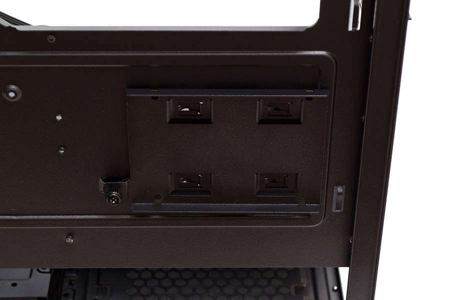

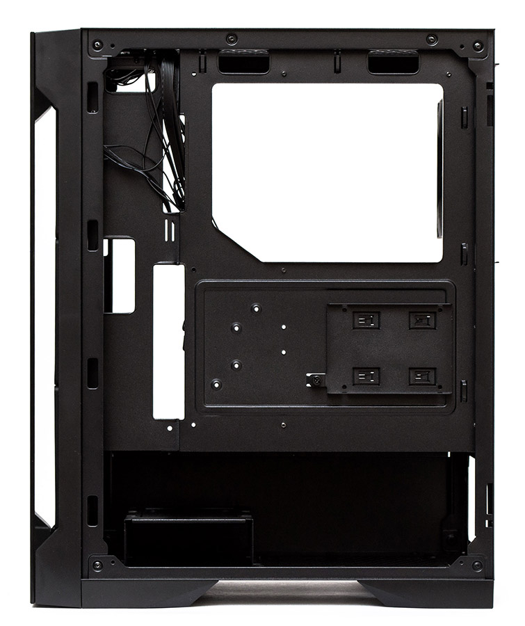

Поддон материнской платы обладает огромным вырезом для усилительной пластины кулера. Передняя его часть имеет углубление, в котором можно удобно разместить не только толстые провода, но и два 2,5″ накопителя, закрепив их винтами. Для протяжки шнуров есть два крупных отверстия по центру и четыре более мелких вдоль передней и верхней граней. Единственное, чего здесь не хватает, так это проушин для крепления кабельных стяжек. Их мало и расположены они не самым логичным образом. Запас пространства по ширине до боковой дверцы составляет 15 мм в задней части поддона, до 32 мм напротив углубления спереди.
Над блоком питания есть небольшой лоток для 2,5″ диска, который удерживается одним винтом с накатанной металлической головкой.

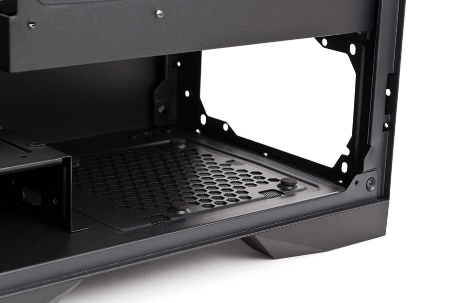

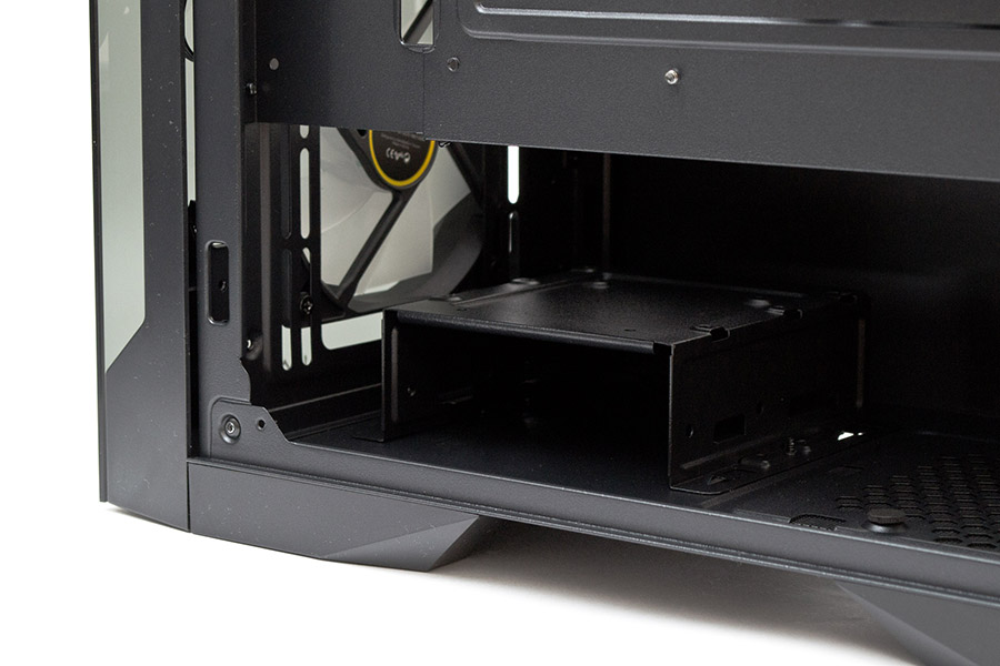

Передняя корзина для накопителей снимается. Держится на двух винтах, расположенных с внешней стороны днища корпуса. Не особо удобно. А демонтировать её придется в любом случае, перед установкой даже самого короткого блока питания. Запас пространства впереди составляет 30 мм, а со стороны БП — 190 мм. К данной стойке с помощью винтов можно прикрутить два 3,5″ жестких диска, или один 3,5″ и один 2,5″ накопитель.
Вместе с корзиной в корпус поместится блок питания не длиннее 160 мм. Для него снизу есть четыре мягкие резиновые наклейки.

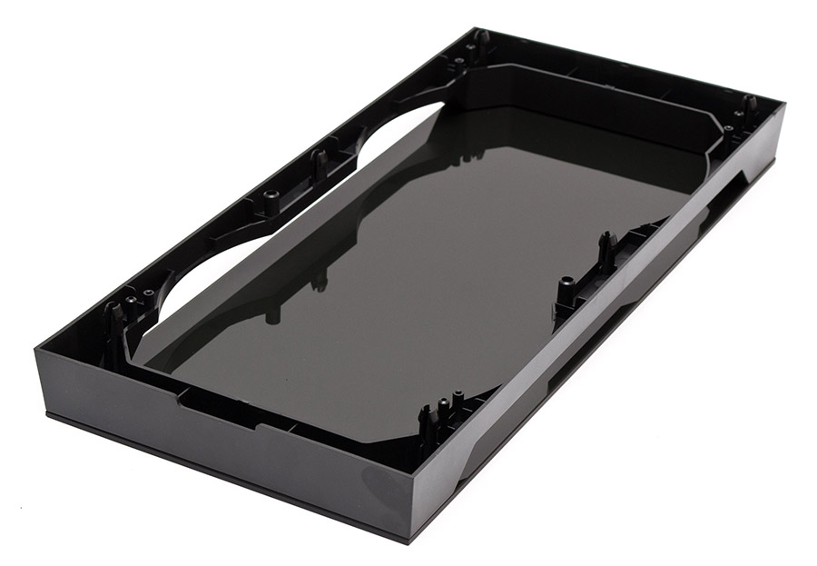

Передняя панель снимается очень легко, если потянуть её снизу. Фронт состоит из тонкой пластиковой рамки (причем сразу с вырезами под 200-мм вентиляторы) и переднего закаленного стекла.
С завода в корпусе спереди предустановлено три 120-мм вентилятора с ARGB-подсветкой. Светодиоды в количестве шести штук расположены вокруг статора каждого пропеллера. При желании сюда можно установить два 140-мм или два 200-мм вентилятора (закрепив их длинными винтами из комплекта).

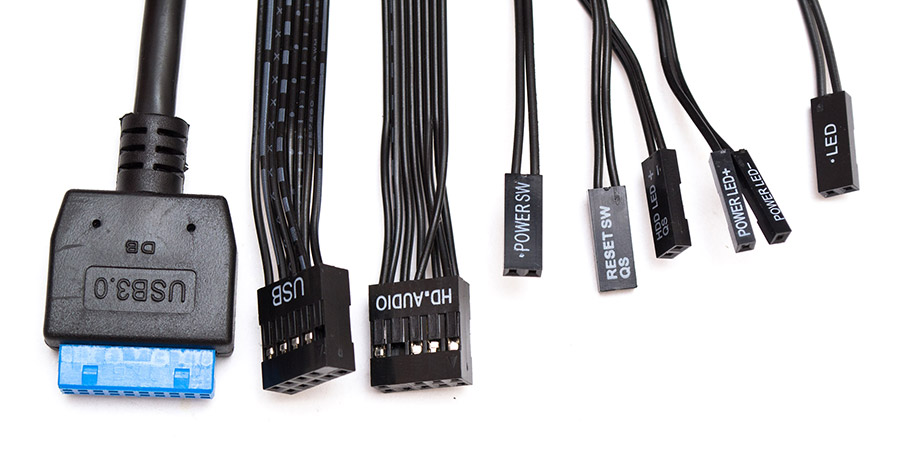

В набор кабелей от корпуса входит колодка USB 3.0, колодка USB 2.0, разъем HD Audio, четыре пары проводов от кнопок запуска и перезагрузки системы, индикатора питания и активности накопителей и кабель от кнопки управления подсветкой. Все провода окрашены в черный цвет и имеют достаточную для подключения длину.
