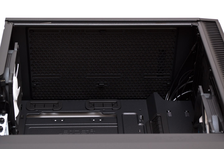

Большая часть верхней металлической панели по умолчанию закрыта пластиковой заглушкой ModuVent. В таком виде корпус можно без проблем использовать в качестве полочки или подставки.
Если же снять заглушку, поддев ее изнутри корпуса, на ее обратной стороне обнаружится наклеенный слой шумоизоляции. А на верхней панели мы увидим крупноячеистую решетку, на которую можно закрепить два 120- или 140-мм вентилятора. Продолговатые посадочные отверстия смещены в сторону левой панели. Это облегчает монтаж радиаторов СВО — снижается вероятность того, что они будут конфликтовать с выступающими элементами материнской платы.
Если при эксплуатации корпуса приоритетным является не тишина, а охлаждение, то пластиковую верхнюю заглушку можно заменить металлической сеткой. Держаться на шасси данная сетка будет при помощи магнитных лент, закрепленных по всему ее периметру. Практически, это еще один пылевой фильтр (не дающий проникать пыли в корпус, когда системные вентиляторы отключены) и декоративный элемент.
Примагниченная на свое место сетка выглядит следующим образом.

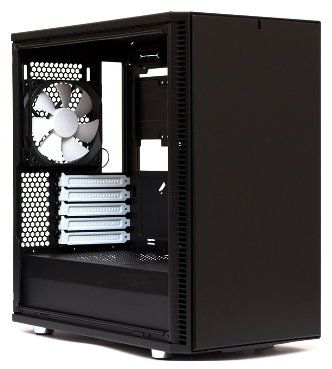

Задняя панель выглядит весьма стандартно. Вверху есть крупноячеистая вентиляционная решетка, на которой предустановлен 120-мм вытяжной пропеллер. Пять слотов расширения закрыты традиционными для Fractal Design белыми вентилируемыми многоразовыми заглушками. Справа от слотов есть еще одна небольшая решетка, а снизу — место для блока питания.

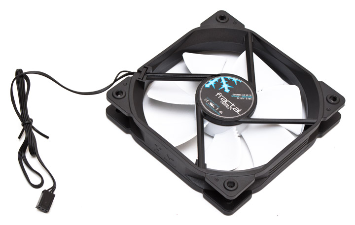

На задней панели предустановлен на выдув 120-мм вентилятор. Его положение можно регулировать по высоте в пределах 30 мм. Заглушки слотов PCI удерживаются винтами с накатанной головкой
Вентилятор относится к новой линейке в ассортименте компании и называется Dynamic X2 GP-12. В качестве подшипника в нем используется так называемый LLC. Что именно скрывается за этим наименованием, компания не уточняет, но судя по сроку наработки на отказ в 100 тыс. часов, вероятно, что это некая вариация гидродинамического подшипника с магнитной стабилизацией осевой втулки. В использовании вентилятор оставляет о себе сдержанно хорошее впечатление. Он способен достаточно тихо работать в диапазоне от стартовых 3 В и 400 об/мин до 7 В и 900 об/мин, не превышая при этом порог шума в 38 дБ (А). Однако тут слышится паразитное потрескивание, усиливающееся по мере роста скорости. После 900 об/мин появляется аэродинамический шум от лопастей, рассекающих воздух и на максимальных 1200 об/мин крыльчатку уже отчетливо слышно (по показаниям прибора получается 43 дБ (А) с расстояния в 10 мм от подшипника). В итоге это неплохой вариант в качестве стокового корпусного пропеллера, но при желании его можно заменить и чем-то лучшим. Спаянный шнур питания черного цвета имеет длину в 500 мм.

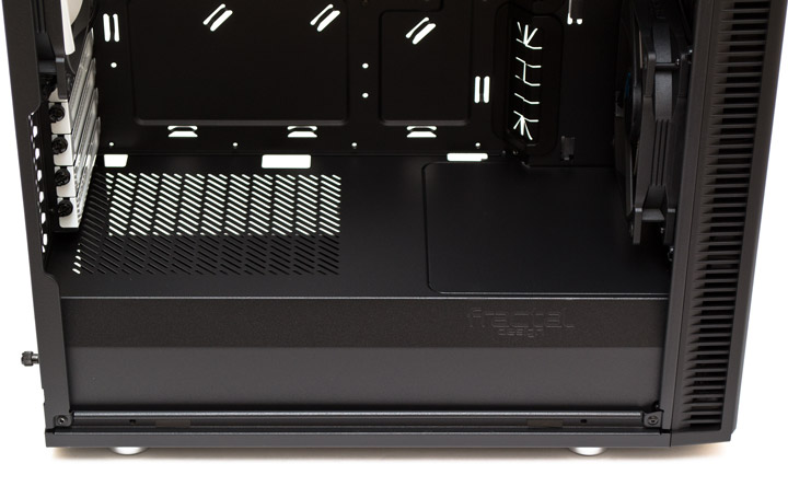

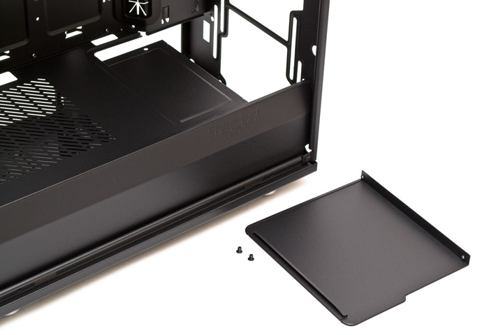

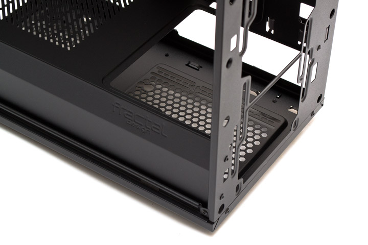

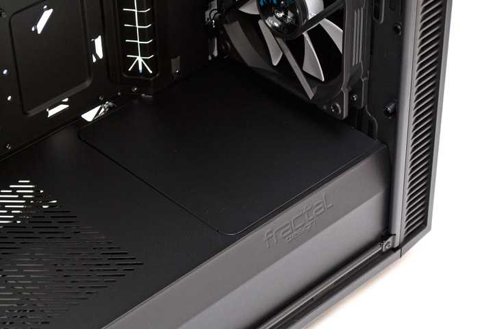

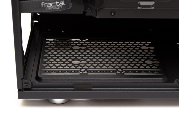

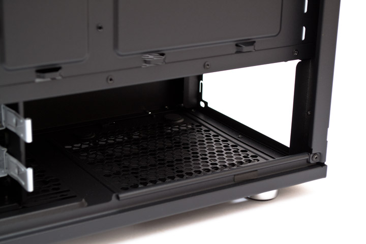

Нижняя часть корпуса огорожена от остального объема несъемным металлическим кожухом. Как всегда, это сделано в большей мере из эстетических соображений, нежели из желания разделить тепловые зоны. Хотя в плане снижения шума такое решение может быть в чем-то даже полезным. В задней части кожуха есть вентиляционная решетка, на случай ориентации блока питания вентилятором вверх, и несколько прорезей для протяжки проводов.

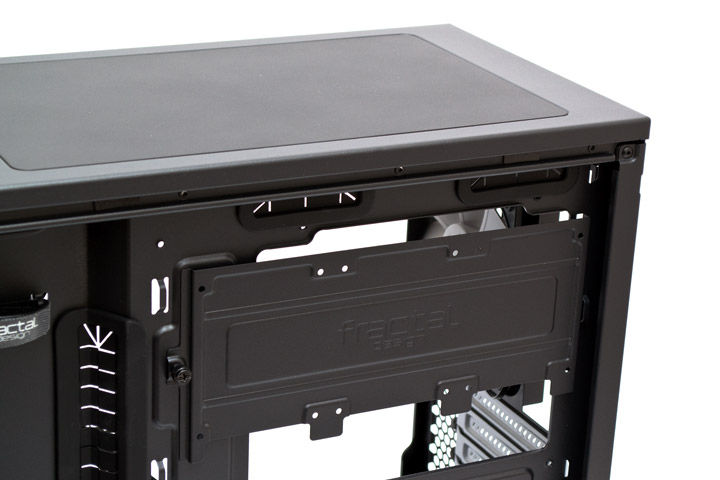

В передней части есть незаметная на первый взгляд съемная заглушка, которая находится ровно над корзиной накопителей.
Заглушка держится на двух винтах, которые можно выкрутить со стороны фронтальной панели. После ее удаления у пользователя появляется возможность извлечения корзины накопителей и установки большего количества вентиляторов либо радиаторов СВО. Если корзина отодвинута максимально назад, то между ней и передней панелью есть 60 мм запаса.
Если корзина снята полностью, запас места до передней панели составляет целых 130 мм.
Впереди на вдув установлен 120-мм вентилятор с белой крыльчаткой. Это такой же Dynamic X2 GP-12, что и закрепленный на задней панели, потому останавливаться на его характеристиках подробнее мы не будем.

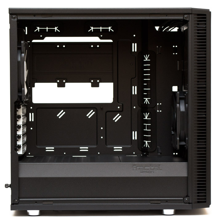

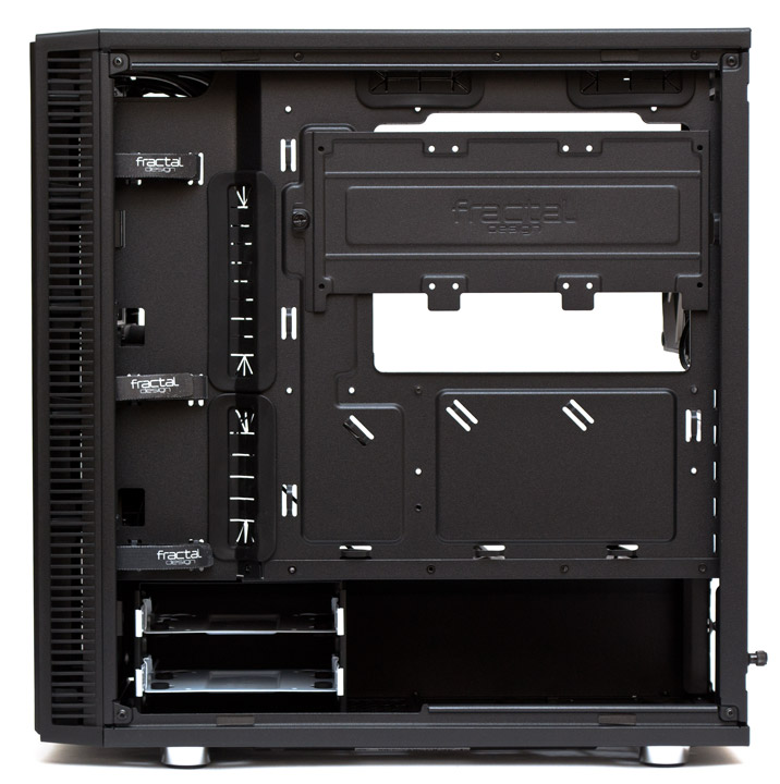

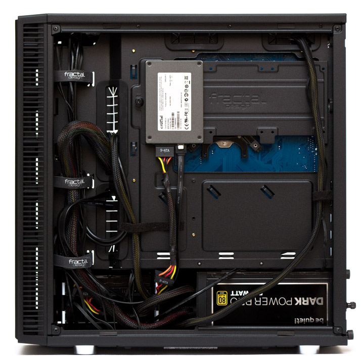

Все свободное место за поддоном материнской платы использовано максимально рационально. Над большим вырезом под усилительную пластину процессорного кулера закреплена планка, предназначенная для монтажа 2,5″ накопителей. Четыре крупных отверстия для протяжки проводов закрыты резиновыми шторками. Кругом на поддоне есть большое количество проушин для крепления кабельных стяжек, а в передней части закреплены три липучие ленты Velcro, для быстрой фиксации проводов. Запас пространства между поддоном и боковой дверцей колеблется от 15 до 35 мм, чего более чем достаточно для легкой укладки всех кабелей даже внахлест в пару слоев. Кстати есть и еще один интересный момент, на который не сразу обращаешь внимание. В направляющих для крепления боковых панелей сверху, снизу и с обеих сторон наклеены резиновые прокладки, сводящие на нет вероятность дребезжания или посторонних звуков от закрытых дверок.
Планка для 2,5″ накопителей может принять до трех дисков, закрепленных винтами. Сама планка держится одним металлическим винтом с накатанной головкой.
Посадочное место блока питания оборудовано снизу четырьмя круглыми резиновыми демпферами.

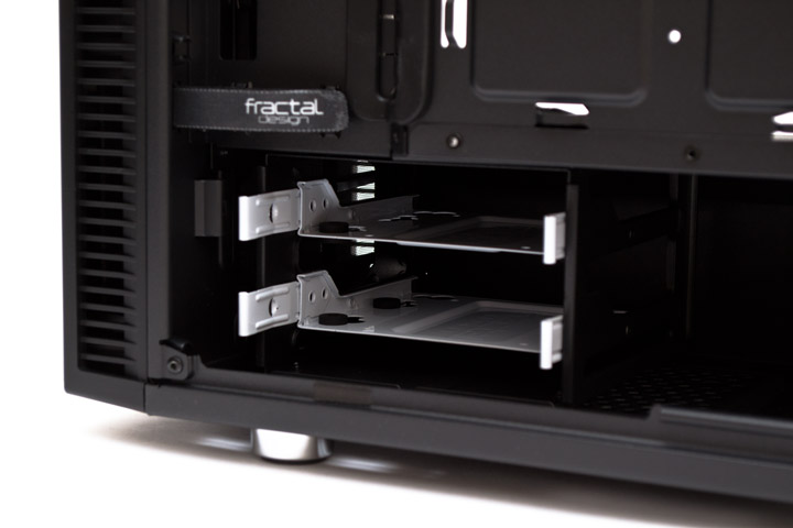

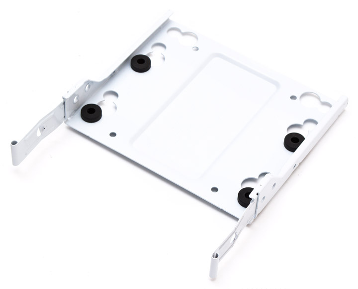

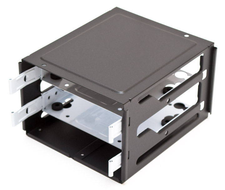

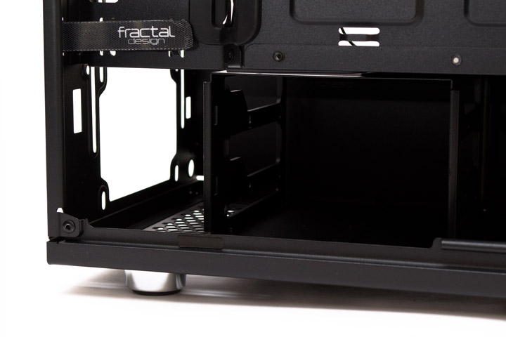

Корзина для двух накопителей в индивидуальных салазках по умолчание задвинута вперед. В таком положении максимальный запас пространства для БП составляет 220 мм.
В металлических салазках есть резиновые демпферы для 3,5″ жесткого диска. Еще сюда можно установить в качестве альтернативы 2,5″ накопитель. Как первый, так и второй вариант диска крепится с помощью специальных винтов.
Если передвинуть корзину накопителей ближе к задней части корпуса, то перед ней образуется запас пространства в 60 мм. Однако для блока питания место существенно сократится и его останется всего 178 мм, чего может не хватить даже для поворота закрепленных кабелей БП. Потому лучше подбирать оптимальное положение корзины под каждую конкретную сборку.
Корзину можно демонтировать полностью, выкрутив четыре винта снизу, а потом извлечь ее через верхнюю заглушку кожуха БП.
На место извлеченной корзины можно закрепить один 3,5″ накопитель (с помощью длинных винтов и резиновых прокладок, снятых с белых салазок). Либо установить один 120-мм вентилятор, который улучшит тепловой режим видеоадаптера. Либо спрятать сюда помпу СВО.

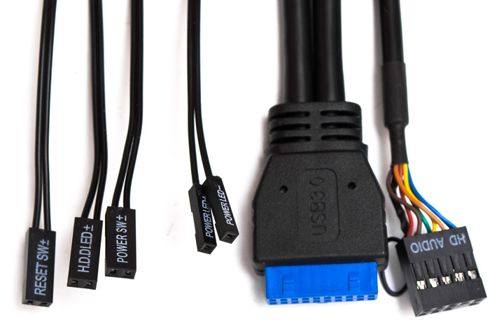

В набор проводов входят стандартные кабеля черного цвета от индикаторов активности накопителей и питания системы, кнопки старта и перезагрузки ПК, одна колодка USB 3.0 и один разъем HDAudio.

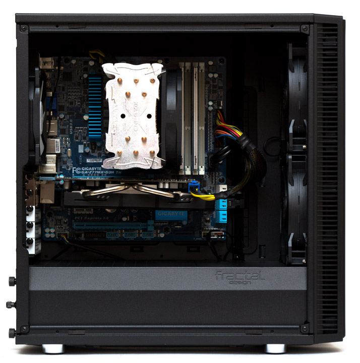

Сборка системы в корпусе Fractal Design Define Mini C протекает без каких-либо затруднений, достойных внимания. Все провода без проблем укладываются и фиксируются за поддоном материнской платы. Боковые панели становятся на свои места без усилий. Все это лишь еще один раз подчеркивает общую продуманность конструкции в целом.

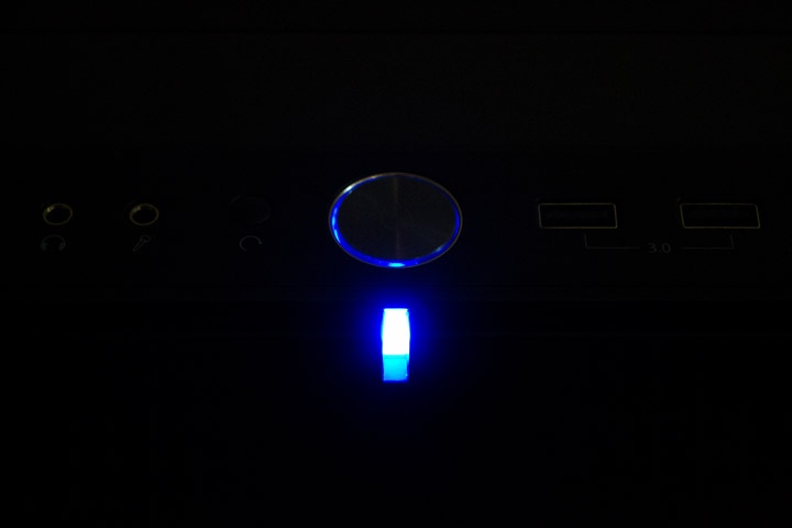

Подсветка индикатора питания и активности накопителей является совмещенной. От нее слабо подсвечивается контур кнопки включения и довольно ярко сияет и мигает основной синий светодиод, расположенный в углублении верхней грани фронтальной панели. Если смотреть на него прямо, такой свет слегка слепит, особенно в темноте. При взгляде под углом он не раздражает глаза.

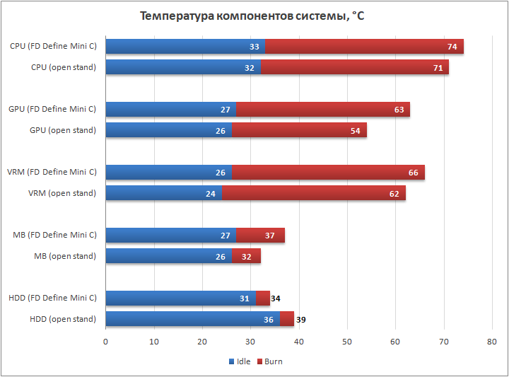

Тепловая нагрузка создавалась с помощью одновременной работы стресс-тестов LinX 0.6.5 с 2048 МБ выделенной памяти и MSI Кombustor 3.5.1.0 на протяжении 10 минут после стабилизации температуры. Нагрузка на жесткий диск производилась программой Crystal Disk Mark 5.0.3 х64. В конце цикла тестирования система работала 10 минут в холостом режиме для определения минимальных тепловых показателей. Температура окружающей среды равнялась 23 градусам Цельсия. Скорости вентиляторов процессорного кулера и видеокарты зафиксированы на максимальных оборотах. Пиковое энергопотребление системы составило 327 ватт. Тестирование проводилось в единственном режиме сравнения с открытым стендом. В качестве дополнительных вентиляторов впереди на вдув были установлены два 140-мм пропеллера со скоростью в 1000 об/мин. Стоковый передний 120-мм вентилятор был демонтирован. Все корпусные вентиляторы во время теста работали на максимальной скорости. Верхняя панель корпуса было закрыта непроницаемой для воздуха заглушкой.
Результаты тестирования
Все компоненты системы за исключением видеокарты охлаждаются в данном шасси весьма неплохо, их температуры остаются на вполне приемлемом уровне. Особенно, если учесть, что верхняя панель корпуса была закрытой на момент теста, а проветривался он исключительно двумя передними и одним задним вентилятором. Потому проигрыш в семь градусов по температуре видеоадаптера можно считать некритичным. А вот что меня удивило, так это хорошее охлаждение жесткого диска. Ведь он находился в отдельной камере и не обдувался прямо ни одним вентилятором.
