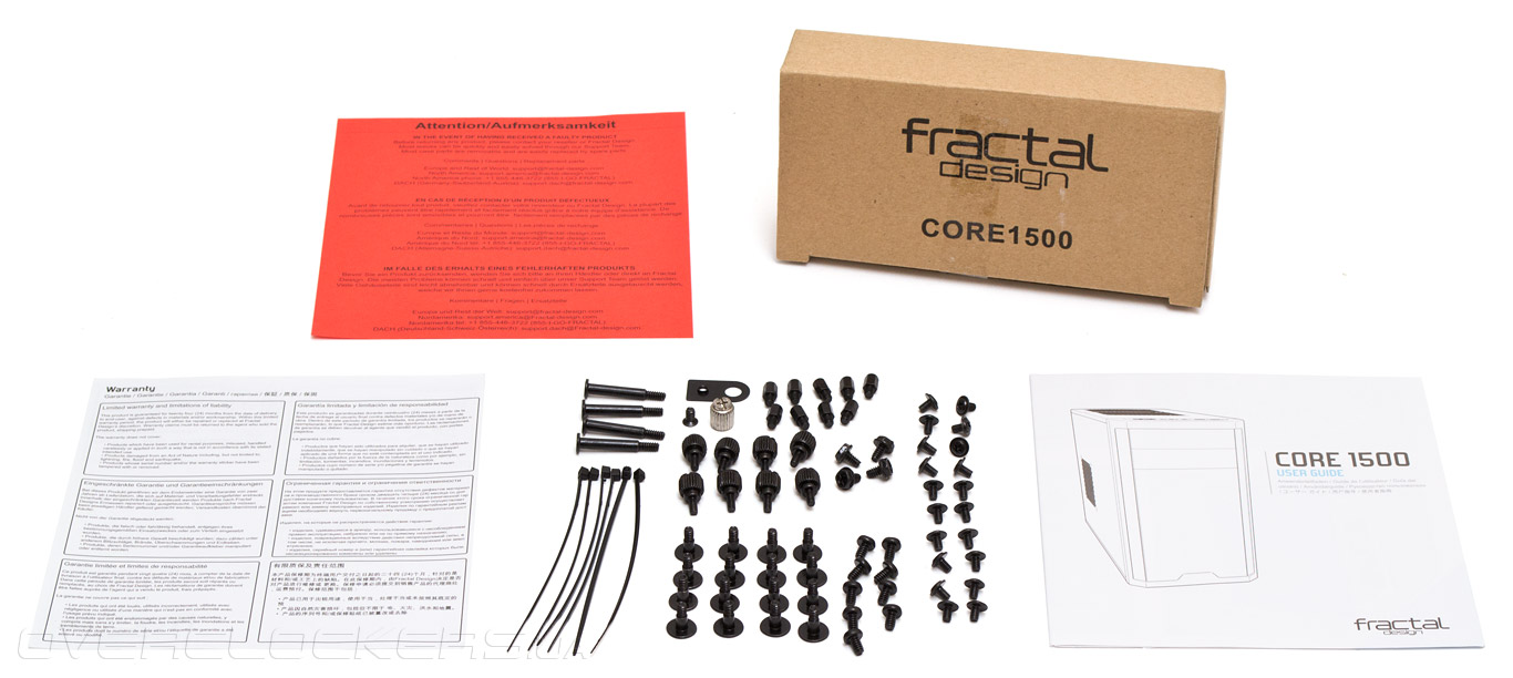

Комплект поставки содержится в отдельной коробке. В него входят:
  • подробная инструкция по сборке (одна из лучших в своем роде);
  • гарантийный лист с разъяснительной запиской;
  • шесть кабельных стяжек;
  • петля для навесного замка и винтик для ее крепления;
  • переходник под крестовую отвертку для монтажа стоек МП;
  • девять стоек для материнской платы и столько же винтов для ее крепления;
  • четыре длинных винта для переднего вентилятора;
  • четыре винта для блока питания;
  • восемь винтов с накатанной головкой для устройств 5,25″;
  • 16 винтов для жестких дисков формата 3,5″;
  • 20 винтов для твердотельных накопителей формата 2,5″.

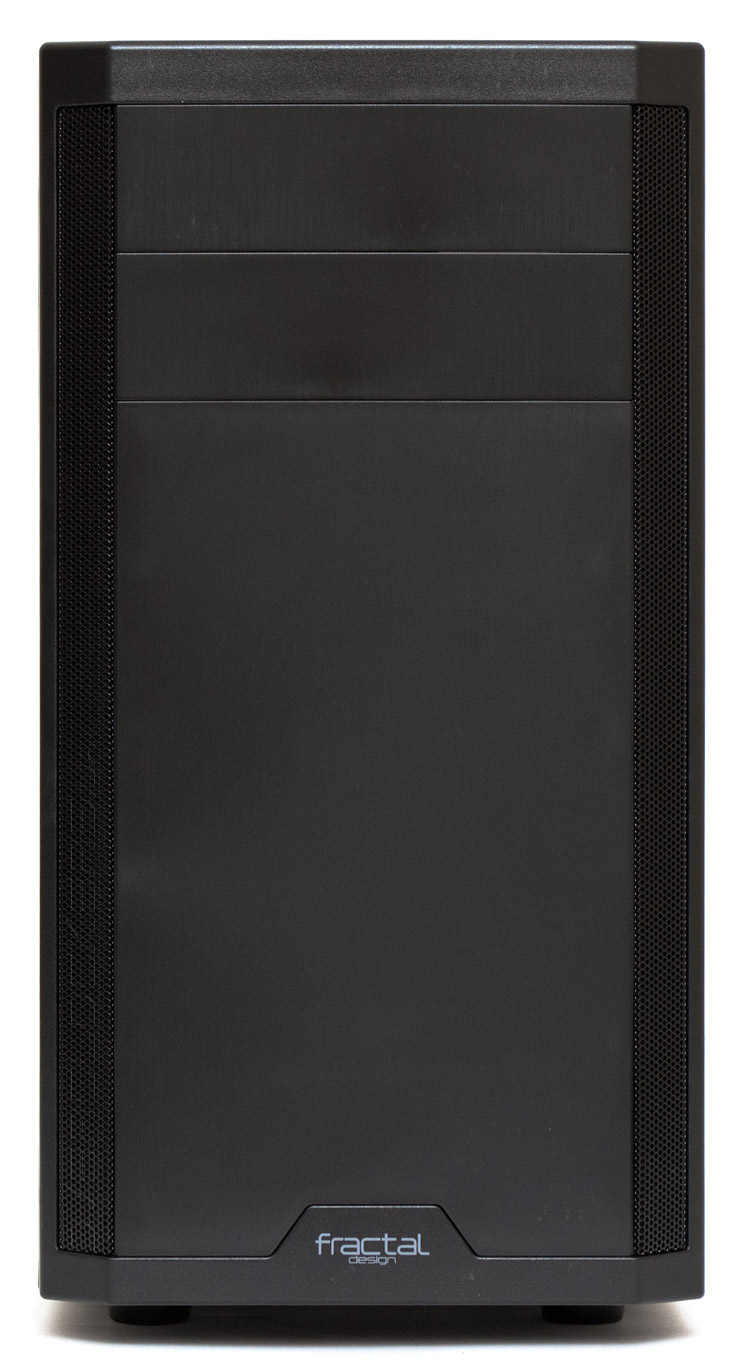

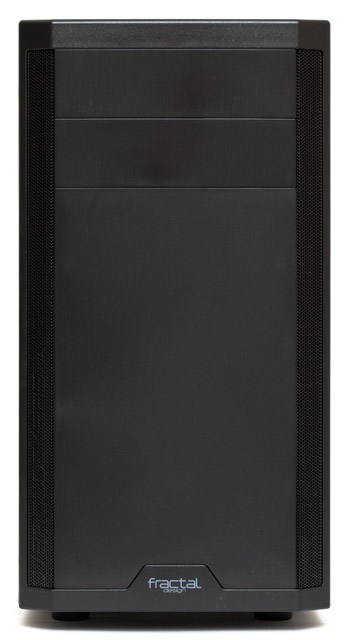

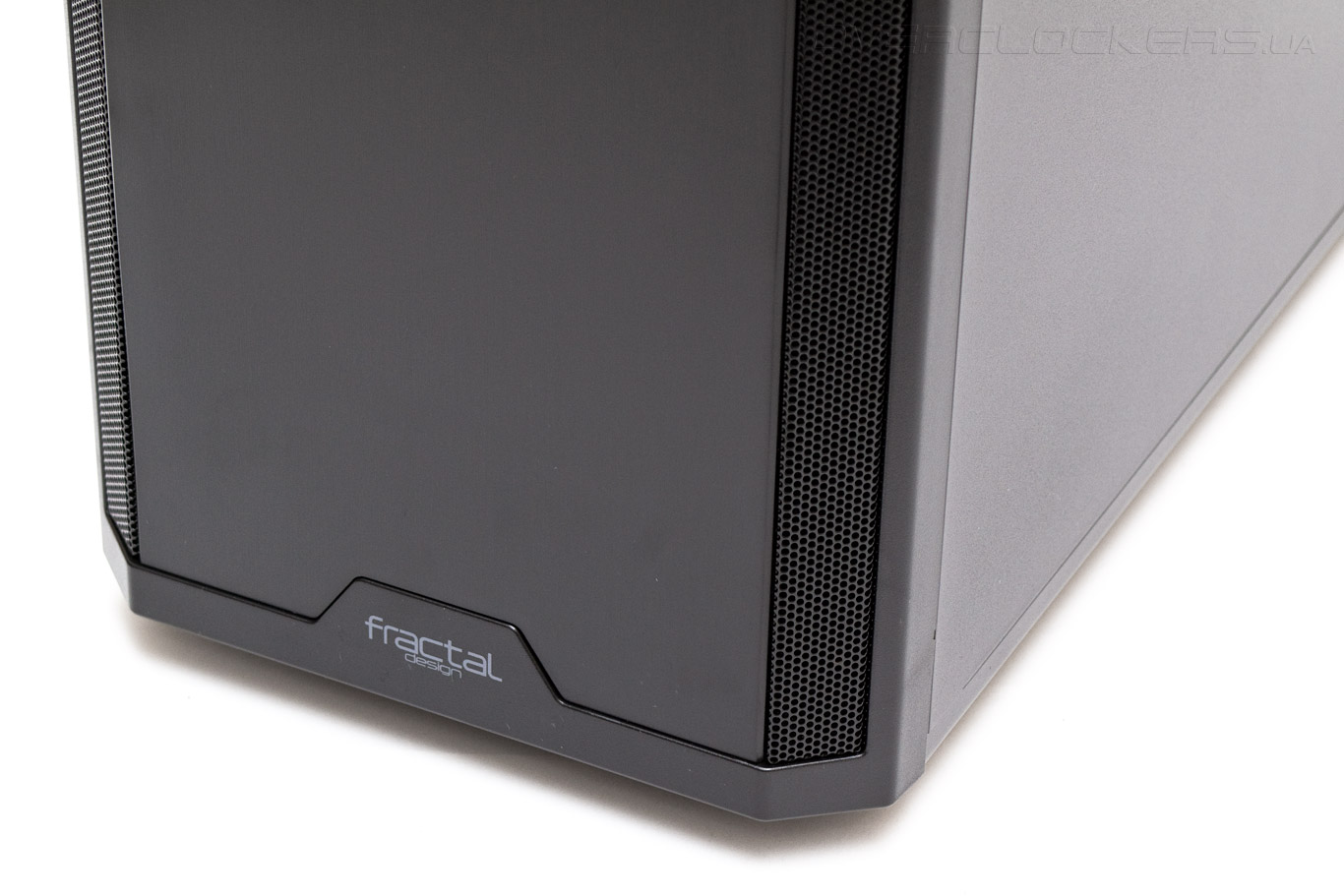

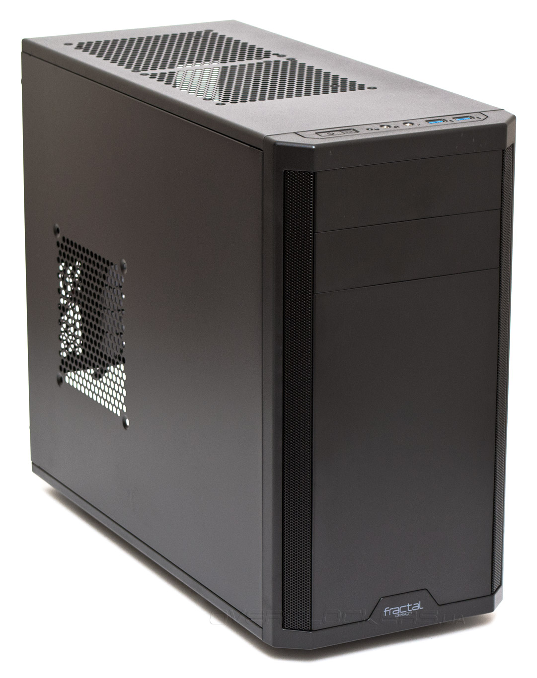

Внешность Core 1500 выглядит строго и сдержано, в нем преобладают прямые линии и черный цвет, в целом характерный для дизайнерской концепции производителя. Передняя панель выполнена в фирменном стиле из пластика, напоминающего своим видом шлифованный алюминий. В верхней части есть два закрытых заглушками 5,25″ отсека, на скошенных гранях сделана металлическая вентиляционная решетка, а внизу находится логотип Fractal Design.

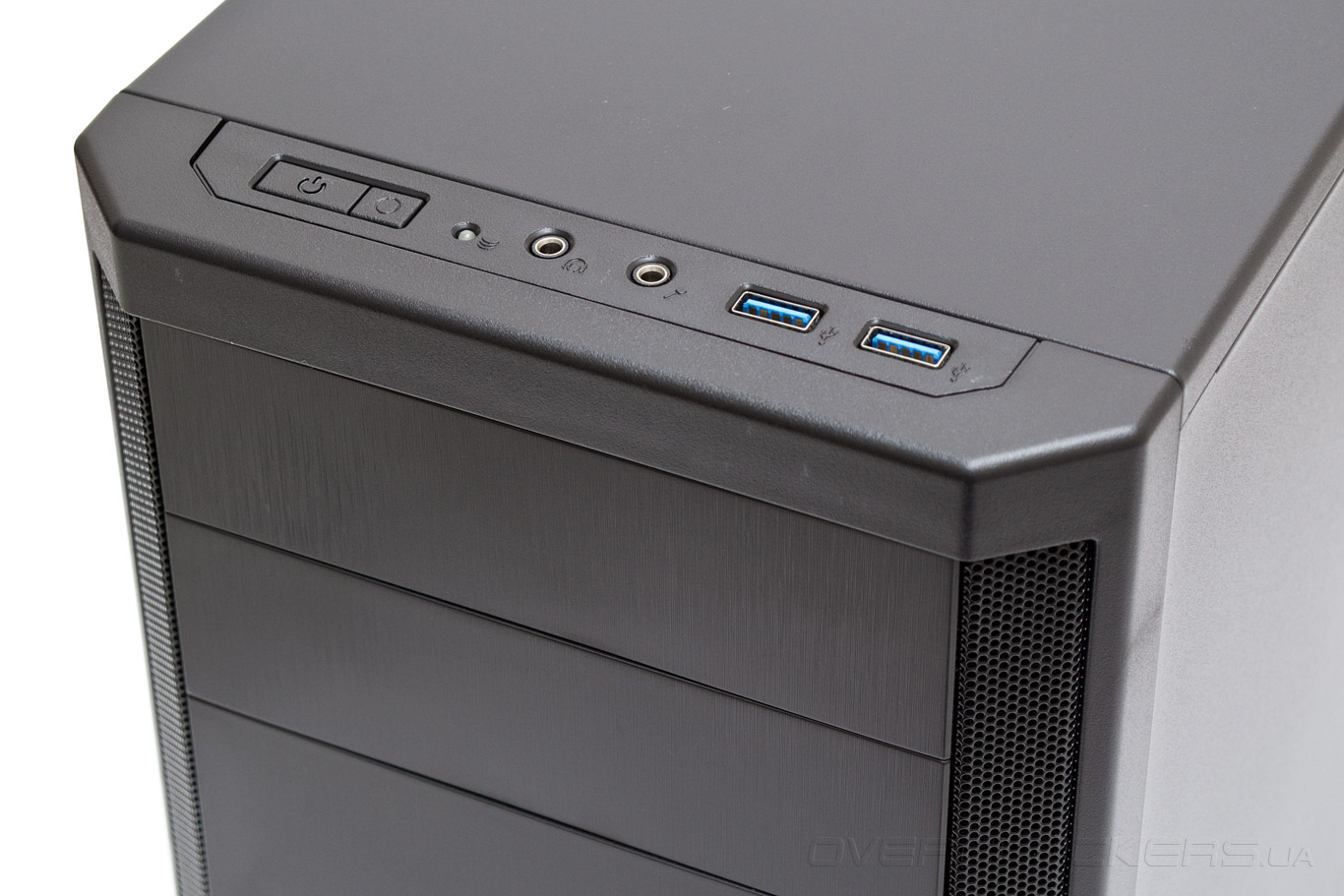

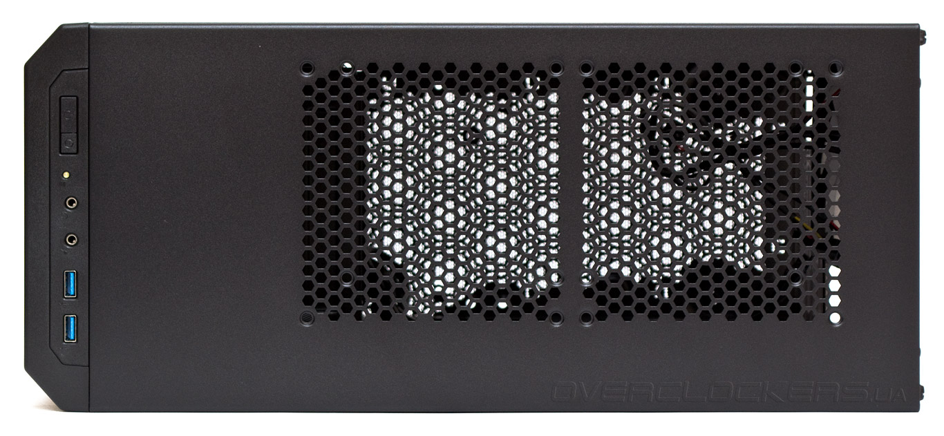

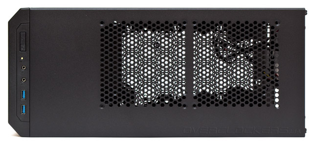

Органы управления расположены на верхнем торце передней панели. Здесь есть кнопка включения, совмещенная с белым индикатором питания, клавиша перезагрузки, индикатор активности накопителей, тоже яркого белого цвета, два 3,5-мм аудио порта и два разъема USB 3.0.

Решетка на скошенных боковых гранях проницаема для воздуха только в нижней части, а вверху имеет в большей мере декоративное назначение. Использование сплошной передней панели обычно позволяет ощутимо снизить общий уровень шума, исходящий от работающей системы.

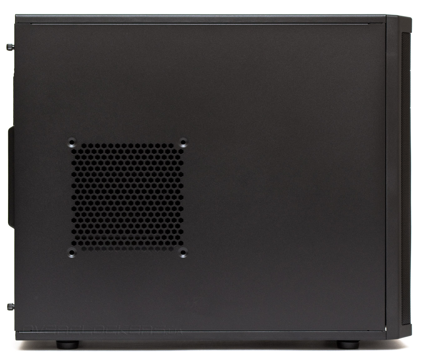

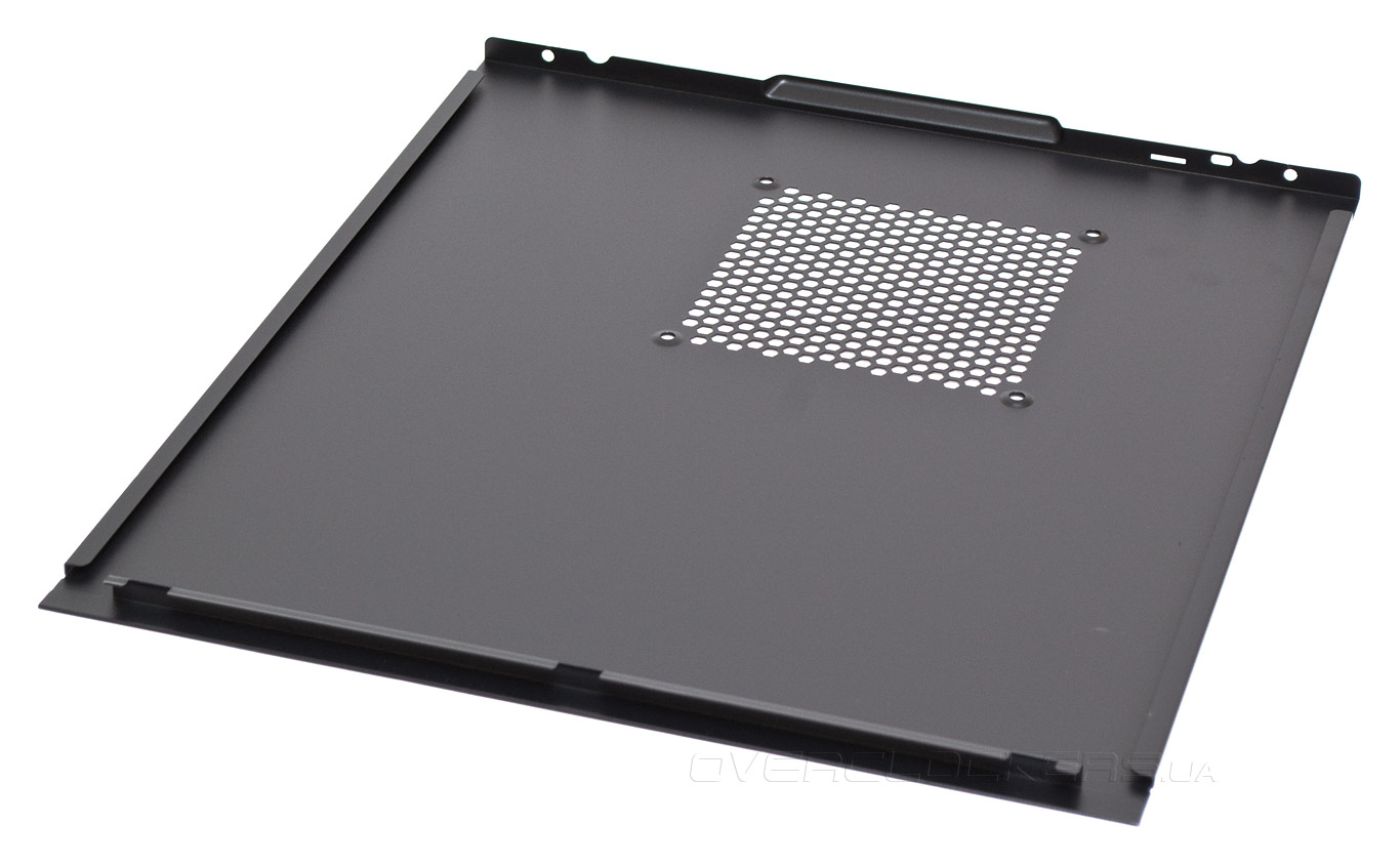

На левой боковой панели есть вентиляционное отверстие, эффект от которого можно усилить путем установки 140-мм вентилятора.

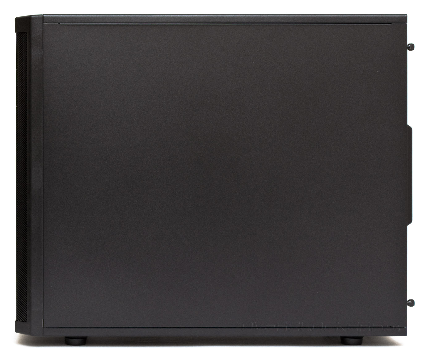

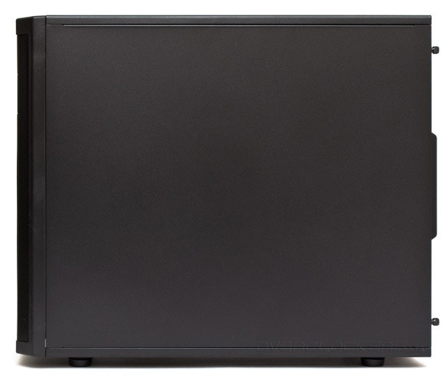

Обе дверцы достаточно жесткие, ставятся и снимаются без проблем. Тем более что они оснащены штампованными ручками и крепежными винтами с накатанной головкой.
Fractal Design Core 1500
Правая боковая панель полностью сплошная. Открываются дверцы в стороны, а не назад, как обычно это бывает.

Штампованная вентиляционная решетка на верхней панели позволяет установить два 120- или 140-мм вентилятора. Или радиаторы СВО соответствующего типоразмера.

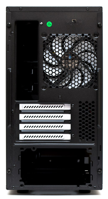

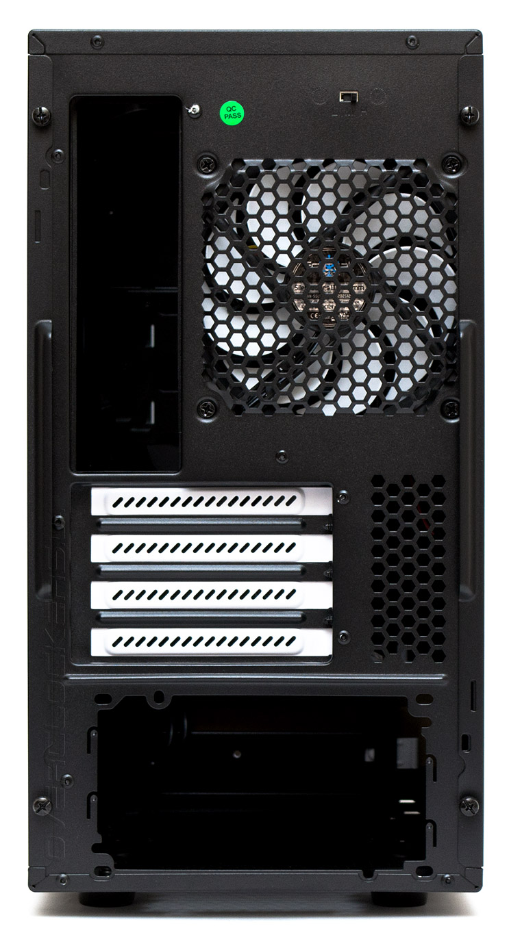

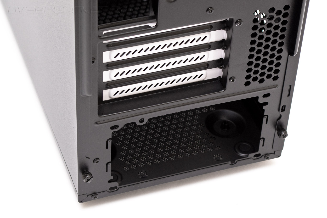

Задняя панель вполне стандартная. Здесь есть решетка, за которой скрывается предустановленный вытяжной вентилятор формата 120 мм, четыре вентилируемые заглушки слотов PCI белого цвета и посадочное место для блока питания в нижней части корпуса.

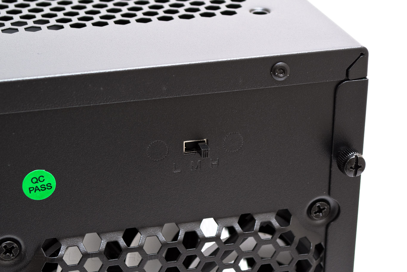

Над вентилятором находится малозаметный ползунок ступенчатого регулятора оборотов для трех пропеллеров. Три режима, обозначенные буквами L, M, H подразумевают подачу на крыльчатку напряжения 5, 7 или 12 В соответственно. Для бюджетного решения это вполне приятная и часто востребованная опция.
Блок питания можно располагать как вентилятором вверх так и вниз.

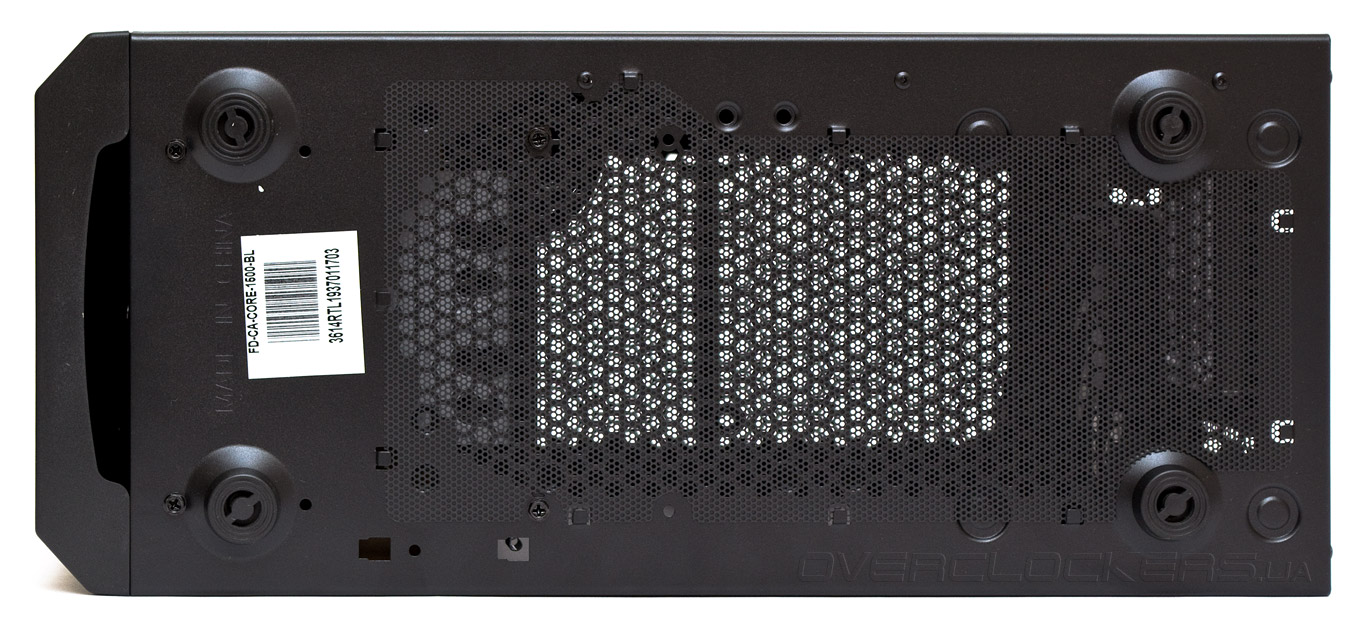

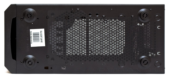

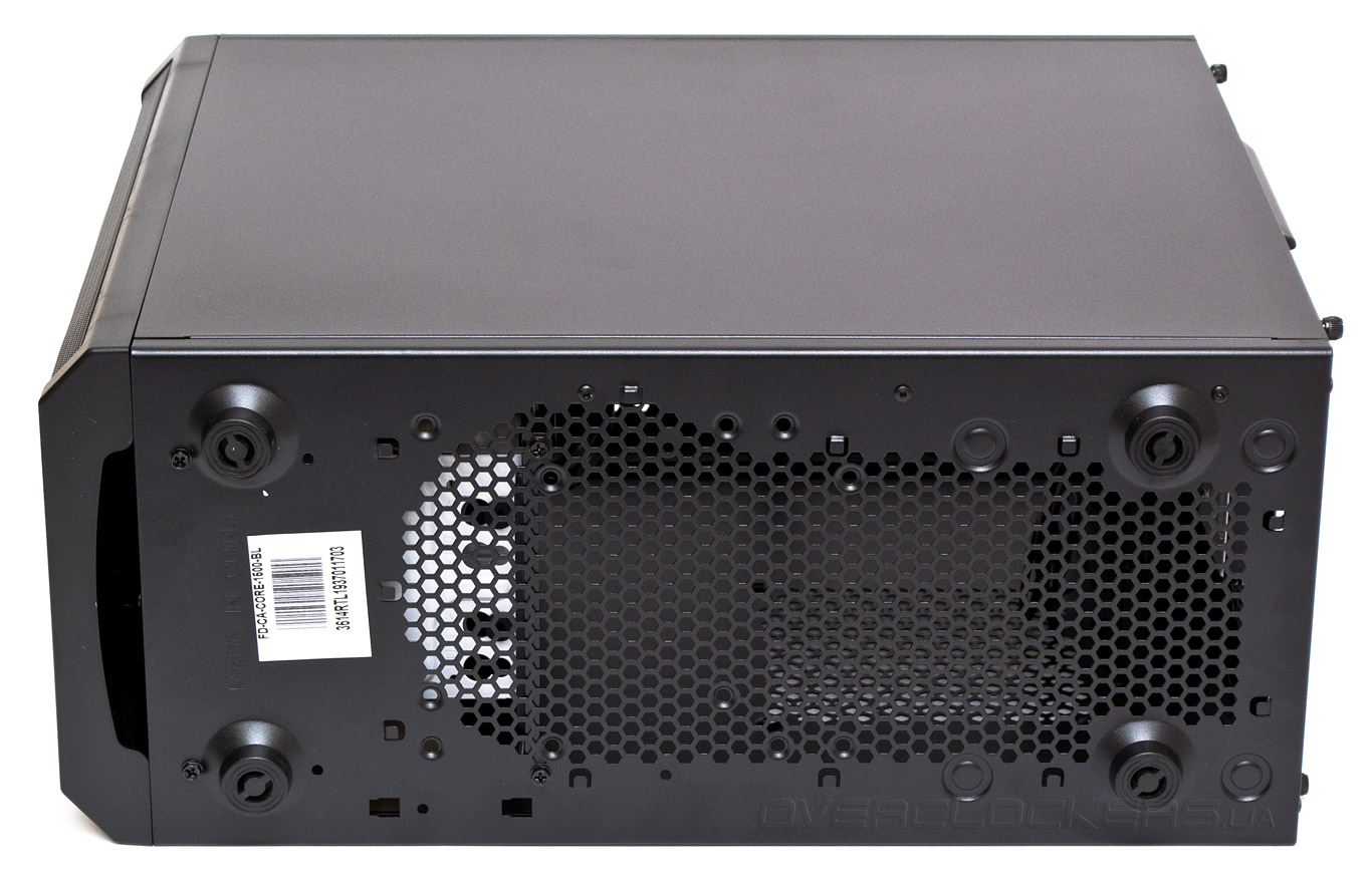

Нижняя панель корпуса почти целиком открыта для доступа воздуха внутрь. Чтобы избежать чрезмерно быстрого накопления пыли, здесь установлен простенький металлический фильтр, для снятия или очистки которого шасси придется укладывать на бок.
Решетка на днище корпуса позволяет закрепить в средней части 120- или 140-мм вентилятор. Ножки пластиковые без виброизоляции, высотой 14 мм.
