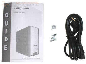

Кроме инструкции в комплекте идет силовой кабель и "непонятные" болтики в количестве 8 шт, а также петля для замка. Зачем нужны именно эти болтики мы узнаем чуть ниже.

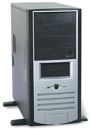

Корпус Foxcon TH-01, как и большинство моделей от этого производителя, выполнен в серебристо-черной гамме.

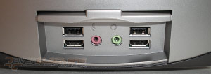

За поднимающейся шторкой расположены аудио разъемы и четыре USB – хватит на все случаи жизни.

Только вот разъема FireWire не хватает, а корпус все же не попадает в категорию "кому за 30, но еще не 50", где установка такого разъема не критична. Ведь пока не каждый готов заплатить около 70$ за один только корпус. Значит, в корпусе Foxcon TH-001 будет собираться достаточно дорогая система, материнская плата которой возможно будет оборудована контроллером FireWire. А наличие всех необходимых разъемов на передней панели отлично сказалось бы на эргономике данного корпуса.

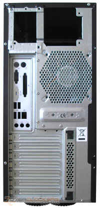

Задняя сторона вполне стандартна, а благодаря ширине корпуса в 20 см на задней стенке с легкостью разместился 120 мм вентилятор. В силу конструктивных решений производитель сделал настоящий "винегрет" в области крепления блока питания, состоящий из четырех пластин за которые крепится БП.

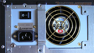

Сам же корпус укомплектован блоком питания среднего качества ISO-450PP мощностью 350 Вт, чего для низкого и средне-низкого класса систем будет достаточно, но для более высокого уровня явно маловато.

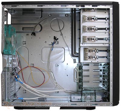

Шасси корпуса достаточно просторно. Как и в предыдущем корпусе от Foxconn, который побывал у нас на тестировании, материнская плата крепится к поддону, который в свою очередь устанавливается в корпус. Но такая конструкция имеет некоторые недостатки: материнские платы иногда бывают шире, чем сам поддон, и не всегда отверстия плат совпадают с направляющими стоек. И если вас не устраивает установка материнской платы на поддон, то вместо него можно использовать обычные стойки (с крупным шагом резьбы), которые придется уже искать самому.

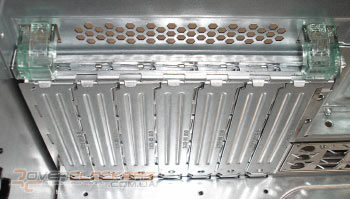

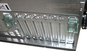

Все задние заглушки съемные. А для закрепления заглушек и плат расширения применяется одна пластина с двумя защелками (то же прозрачно-бирюзовыми).
![](/power/foxconn-th-001/08.jpg)
Нажимаете на защелки, отводите их за корпус:
![](/power/foxconn-th-001/09.jpg)
![](/power/foxconn-th-001/10.jpg)
Потом возвращаете их в исходное положение, пока они не защелкнуться. С установкой высоких плат проблем не возникает.

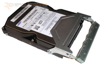

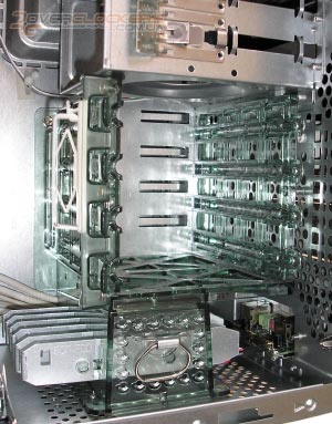

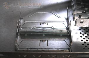

Жесткие диски устанавливаются в пластмассовую (и опять же - прозрачно-бирюзовая) корзину, повернутую на 90°.
![](/power/foxconn-th-001/12.jpg)
Крепятся HDD с помощью тех "непонятных" болтиков, а также с помощью "непонятных" ручек, которые закреплены на дне корпуса (всегда читайте инструкцию или хотя бы листайте ее):
![](/power/foxconn-th-001/13.jpg)
На каждый винчестер приходится по четыре болтика и одной ручке, которая облегчает установку и вынимание жесткого диска:
![](/power/foxconn-th-001/14.jpg)
Но кроме вентиляционных отверстий на передней стороне корпуса других мер по охлаждению винчестеров не предусмотрено, так что устанавливая накопитель не забудьте про дополнительный кулер для HDD.

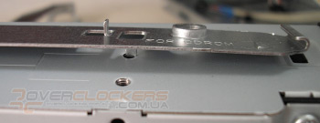

Только вот с установкой салазок могут возникнуть некоторые проблемы - усики, за которые крепятся салазки к приводам, немного шире чем отверстия на самих приводах.
![](/power/foxconn-th-001/16.jpg)
Что ж, если у вас дома есть напильник, то это быстро решит проблему. Интересно, а в отделе R&D компании Foxconn, или на производстве (но все же скорее всего в R&D) случайно наших нет, а то почерк очень похож. :)

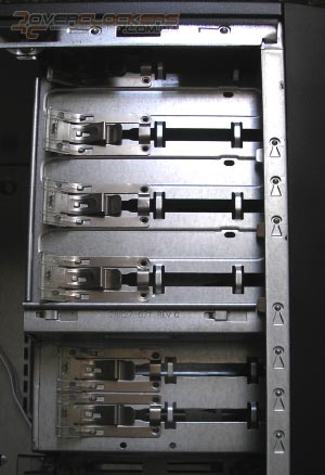

Снизу корзины устроено "хранилище" салазок (4 шт для 5,25" и 2 шт для 3,5" устройств), которые находятся в закрепленном состоянии. Чтобы их вынуть необходимо потянуть за кольцо. Возможно, такое решение покажется достаточно удобным – всегда салазки будут рядом, и если они понадобятся, их не придется искать где-нибудь в ящике. Но реализация – оставляет желать лучшего: вытащить салазки еще с горем пополам можно, но вернуть их обратно не так легко. В итоге, весь процесс вытаскивания и затаскивания салазок превращается в "Игру с кольцом".

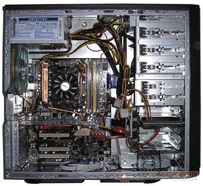

После сборки всей системы у вас должно будет получиться что-то наподобие этого:
![](/power/foxconn-th-001/18.jpg)
Еще одна проблема, с которой автор столкнулся при тестировании данного корпуса: если заменить блок питания, то крепежные отверстия нового БП не совпадают с корпусом, кроме одного!
![](/power/foxconn-th-001/19.jpg)
