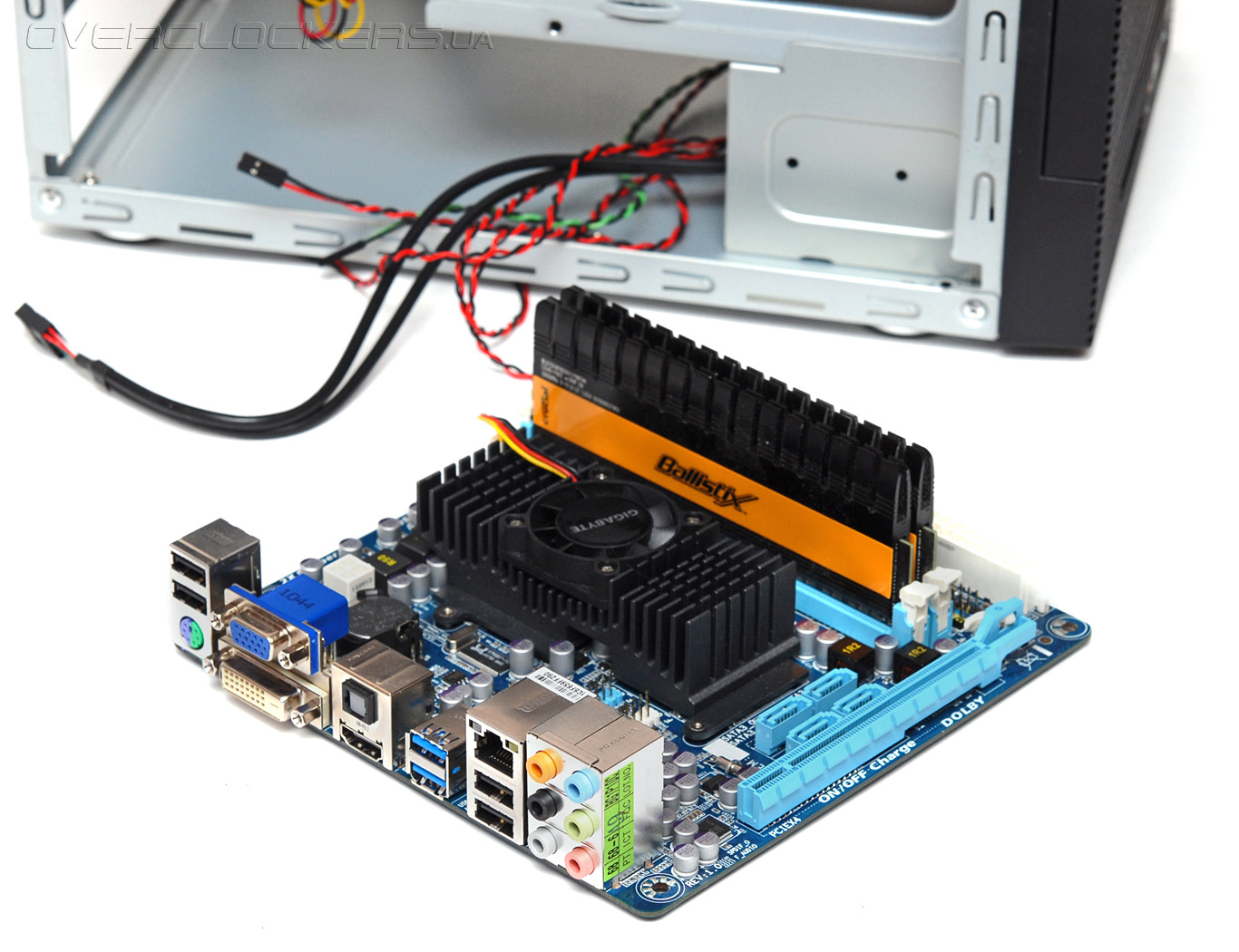

Данный корпус, как не трудно догадаться, рассчитан на установку крошечных системных плат формата Mini-ITX. Для начала нужно снять боковые панели. Делается это просто — отвинчиваем два винта с накатанными шляпками и отодвигаем назад «боковушки». Точно так же, как на большинстве корпусов.

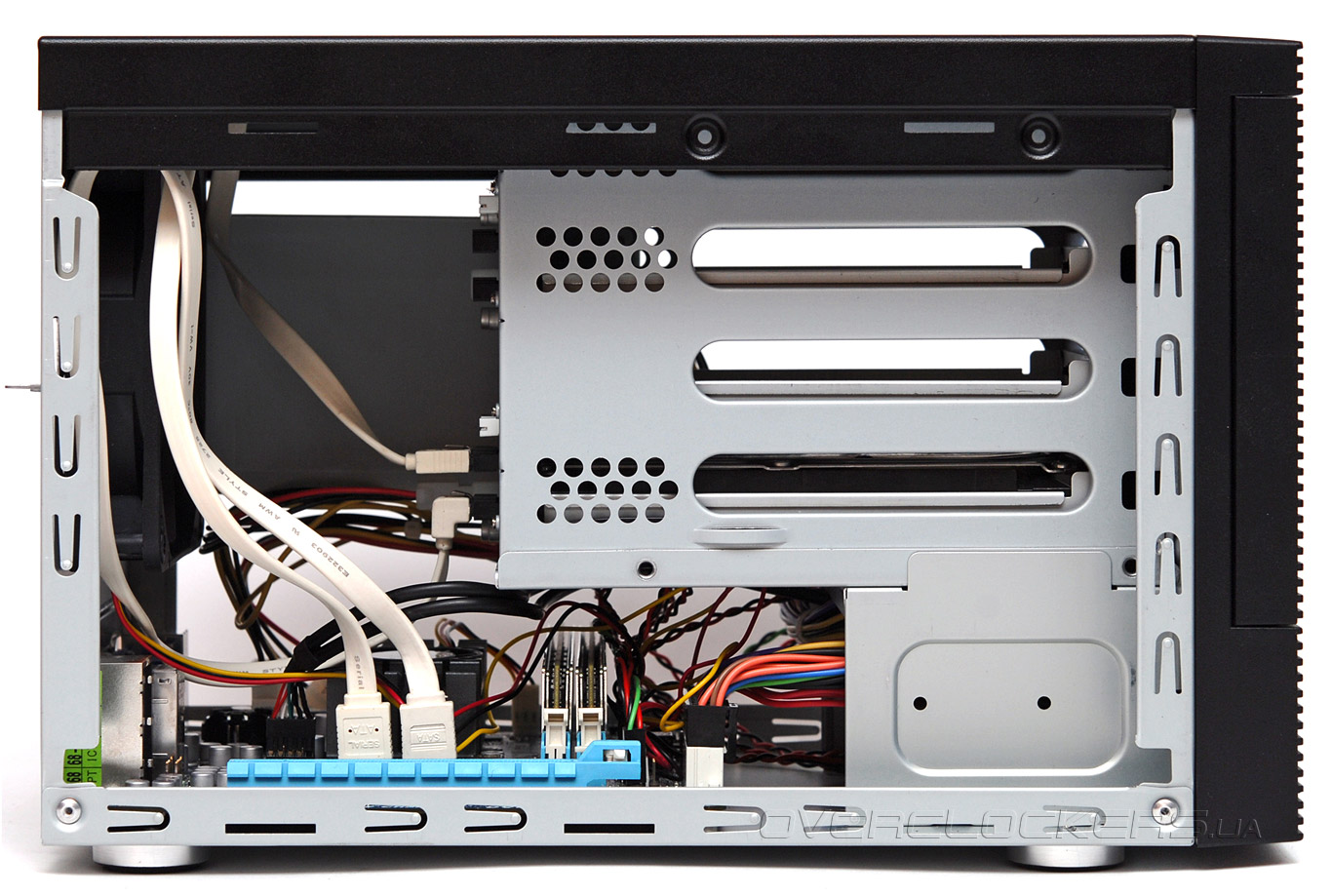

Мы получили доступ внутрь корпуса. Сразу замечаем неприятную особенность конструкции — отсеки для установки накопителей мешают установке оперативной памяти с высокими радиаторами. В остальном инсталляция компонентов типична для корпусов данного форм-фактора.

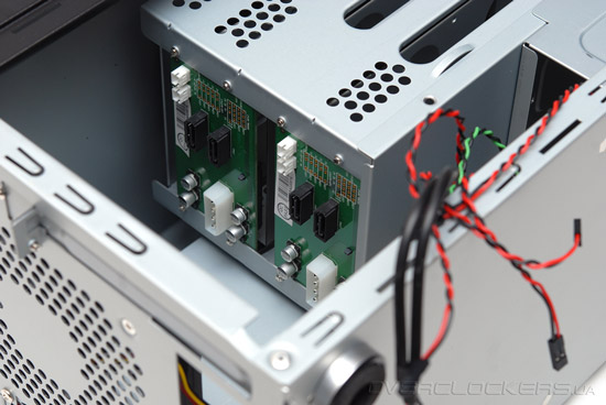

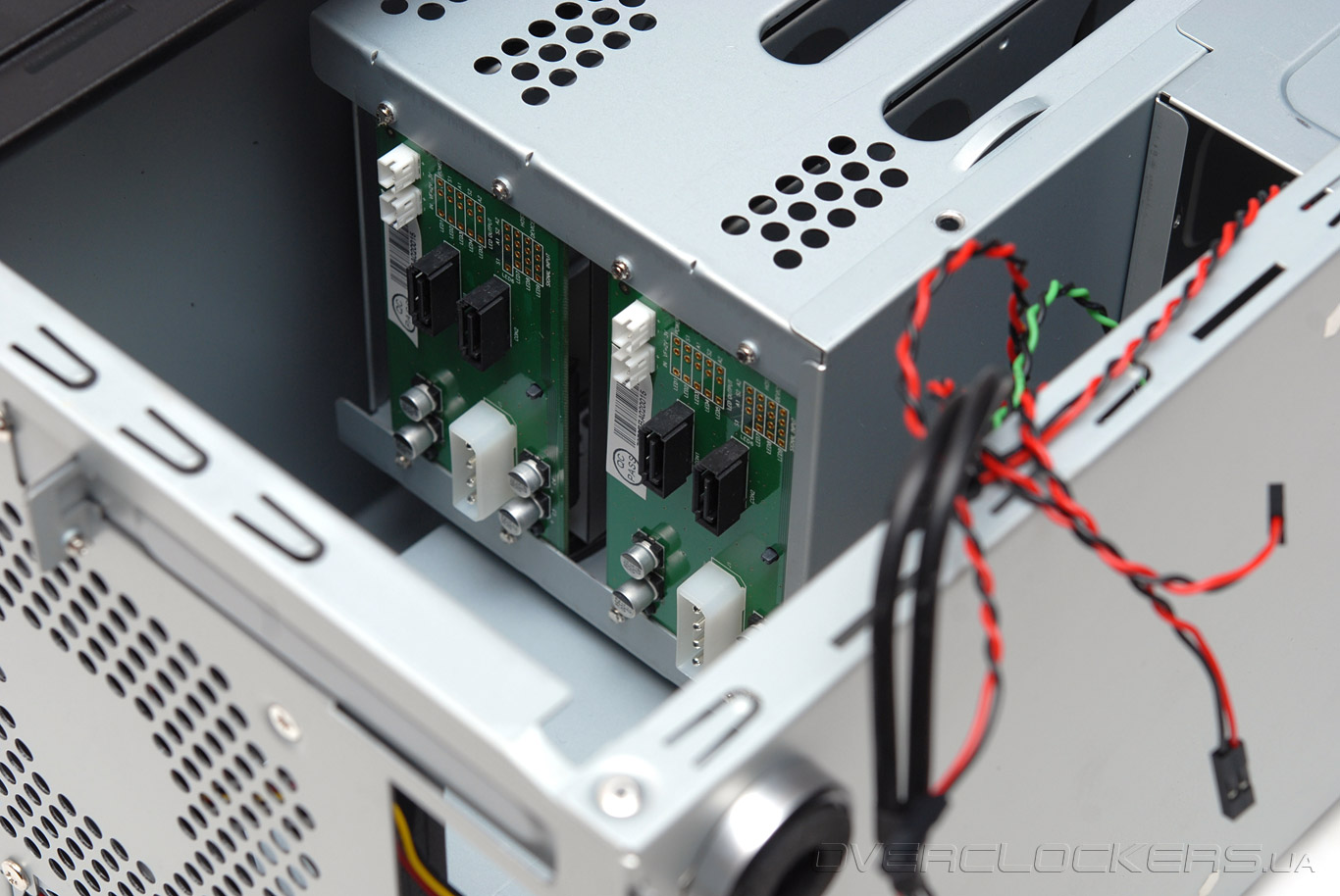

Только накопители не подключаются кабелями непосредственно к системной плате и блоку питания, что характерно для NAS. Корзина для накопителей разделена на два канала по два отсека и подключается посредством двух разъёмов питания molex и четырёх кабелей SATA. На платах корзины имеется по два двухконтактных разъёма для подключения вентиляторов. Поставляемый в комплекте вентилятор типоразмера 120 мм имеет такой разъём, спаренный вместе с привычным трёхконтактным и по умолчания подключён именно к корзине для накопителей. При желании его можно запитать от материнской платы.

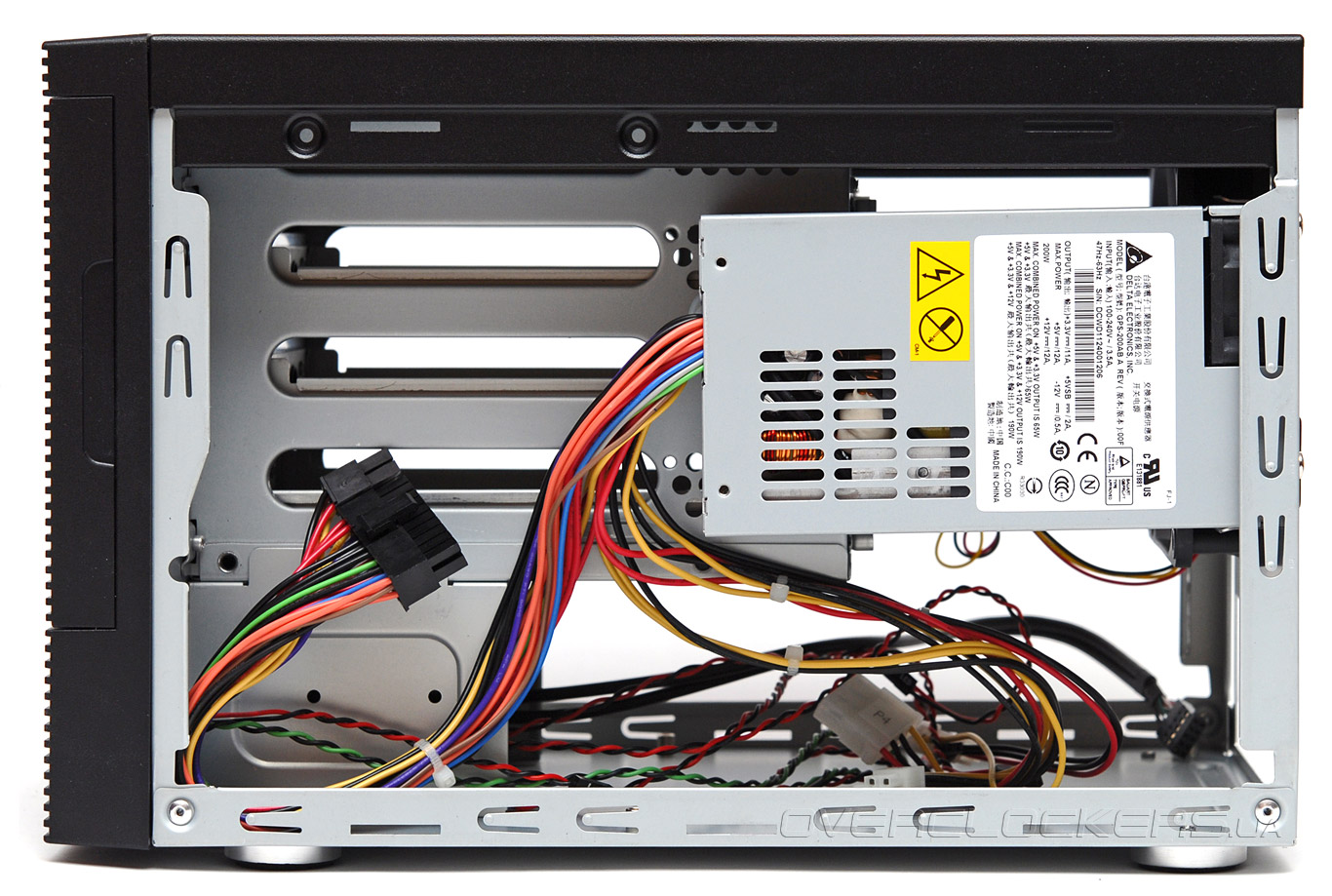

Собираем нашу систему. В целом сборка не составляет труда, за исключением подсоединения 24-контактного разъёма питания материнской платы. Из-за расположения прямо под корзиной для накопителей, доступ к нему несколько затруднён. Как вариант, можно сначала подключить разъём, а затем уже устанавливать «материнку» в корпус.

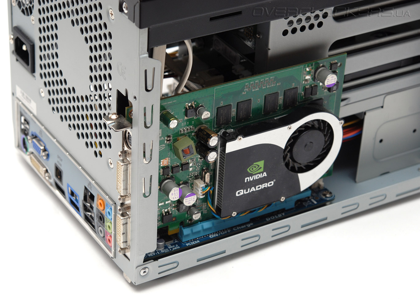

Как уже было сказано, видеокарту с двухслотовым охлаждением установить не получится, только с обычным кулером. Помещаются даже адаптеры GeForce 8800GT и Radeon HD4850 с референсными однослотовыми СО. Вот только за счёт своей большой длины они блокируют доступ к защелке слота PCI-E и вынуть «видяху» оказывается сложнее, чем поставить. Мы это проверили и ограничились малогабаритной Quadro FX1700.

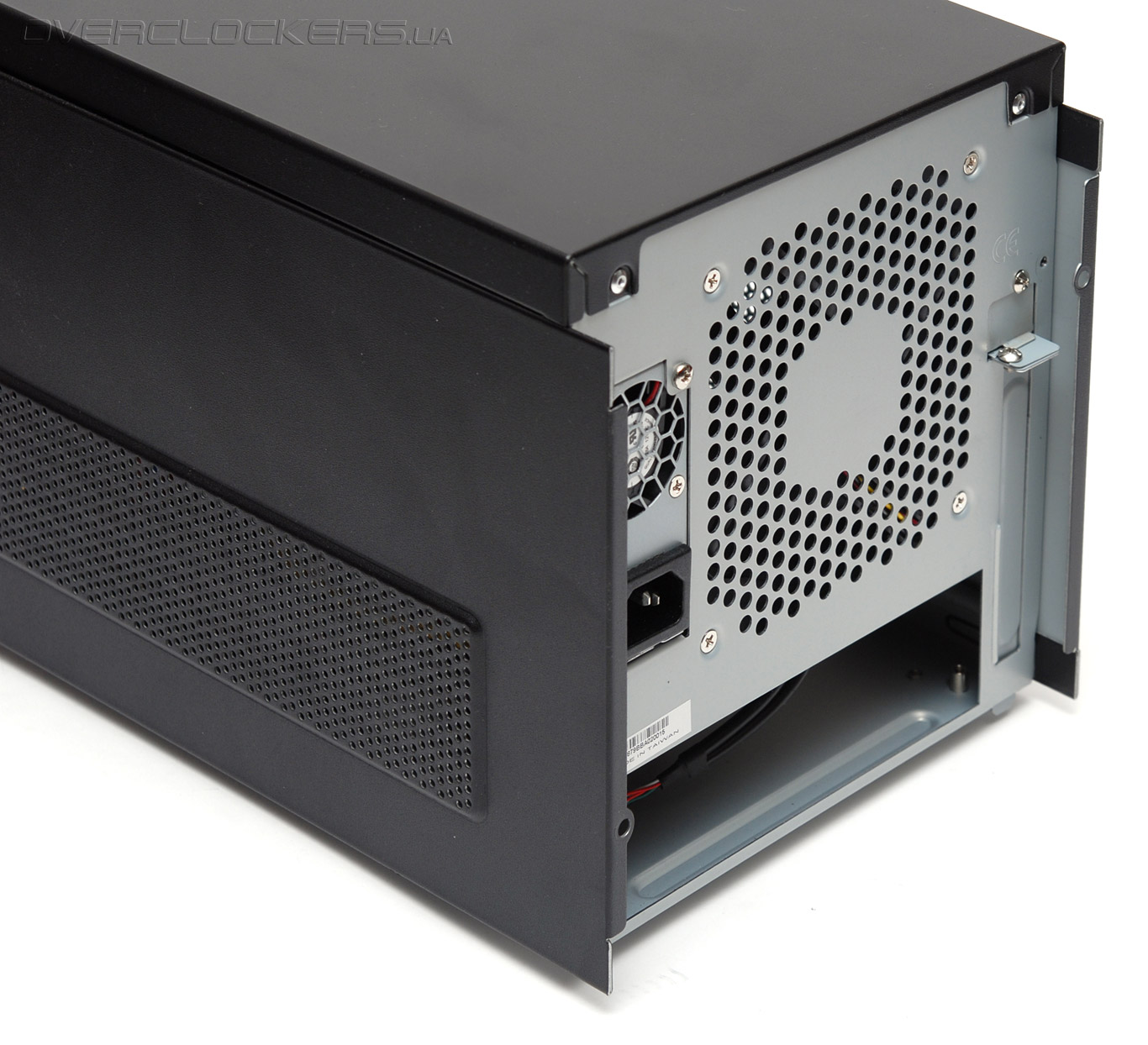

Да и блок питания в нашем случае не особо позволяет «разгуляться» с мощными видеокартами. В корпусе установлена 200-ваттная модель производства Delta Electronics. Блок имеет одну линию +12 В c заявленным током 12 А. Не так уж много, но для сетевого хранилища или мультимедийного ПК вполне достаточно. Охлаждается блок питания 40-мм вентилятором с умеренной скоростью вращения крыльчатки, поэтому акустического дискомфорта от его работы мы не заметили. К примеру, вентилятор системы охлаждения центрального процессора такого же типоразмера на плате Gigabyte было слышно заметно сильнее.

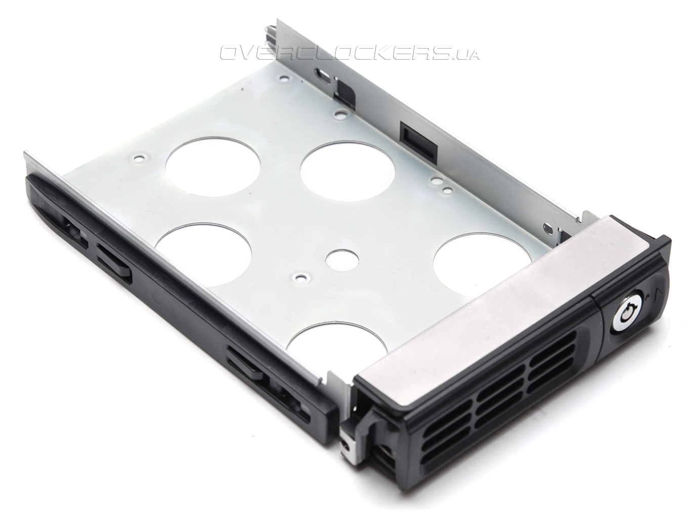

Система горячего подключения/отключения накопителей сделана довольно удобно. Есть возможность установки как 3,5”, так и 2,5” устройств.

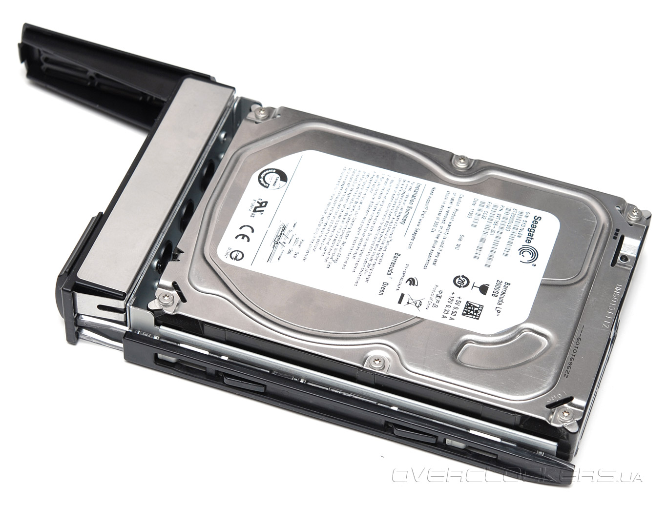

Установка HDD выглядит следующим образом:

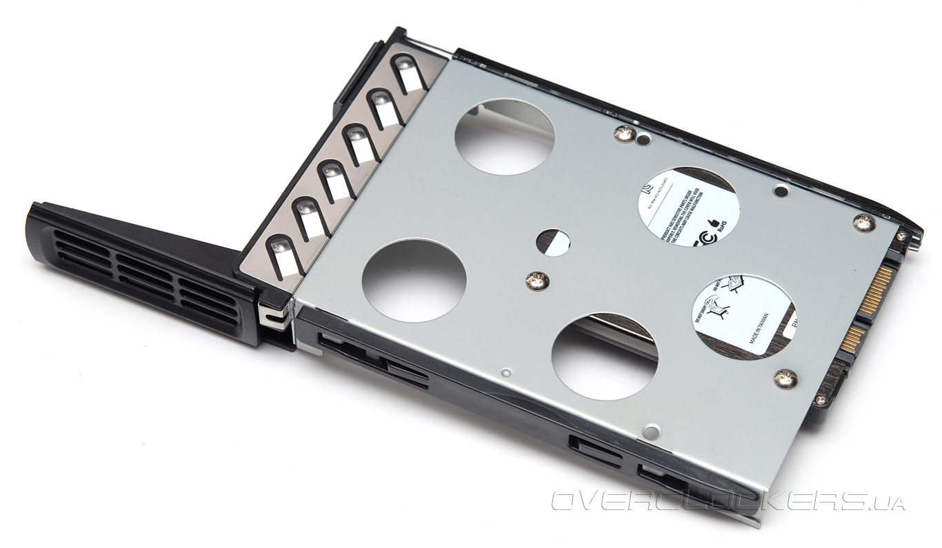

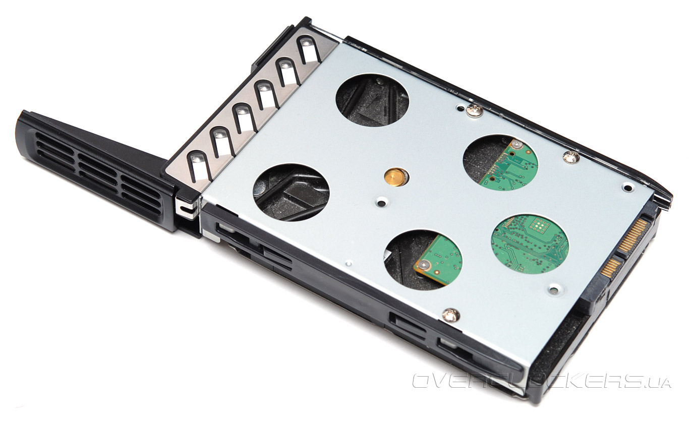

Перфорация в салазках также идёт на пользу. Это одновременно и облегчает конечный вес изделия, и обеспечивает накопителям более качественное охлаждение.

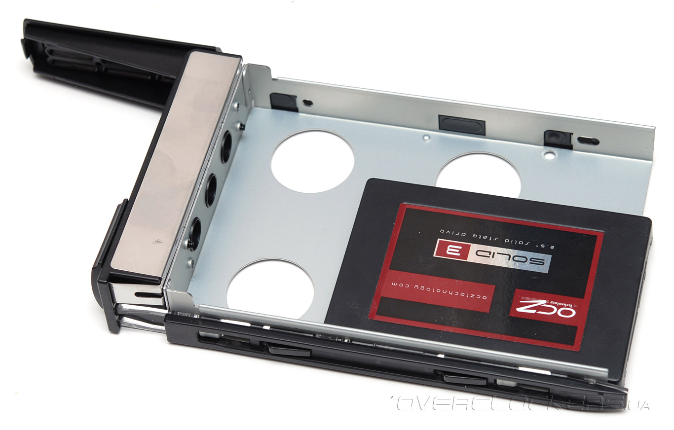

Так же просто на своё место становится и 2,5-дюймовый SSD-накопитель. Правда, охлаждение ему не нужно, в отличие от жёсткого диска, потому что энергопотребление и тепловыделение большинства современных SSD-накопителей находится в пределах смешных 2—3 ватт.
Разъёмы питания и интерфейса SATA стандартны для всех устройств, присутствующих на рынке. Поэтому проблем с совместимостью быть не должно. Просто прикручиваете накопитель к салазкам и вставляете их в любой отсек. В момент защёлкивания салазок разъёмы накопителя и корзины соединятся. Есть возможность закрыть отсеки на ключ. Конечно, это не является какой-то эффективной мерой безопасности от желающих похитить накопитель, но зато предохраняет от случайного отключения диска или SSD в процессе работы.

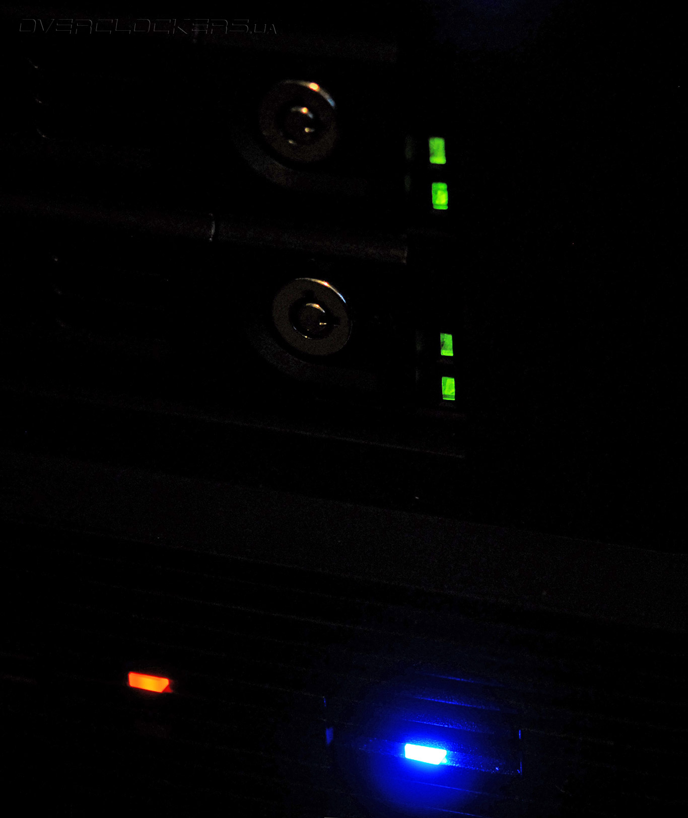

Для каждого отсека имеются раздельные индикаторы работы накопителя (питания) и его загруженности (чтения/записи). Мы установили в два нижних отсека SSD и винчестер. На фото видно как работают индикаторы в момент одновременной загруженности и SSD и HDD.
Вот только в случае с SSD индикатор загруженности горит постоянно. Скорее всего это связано со спецификой работы накопителя и постоянным его опросом головным контроллером. В случае с накопителем на магнитных дисках индикаторы работают абсолютно корректно.
