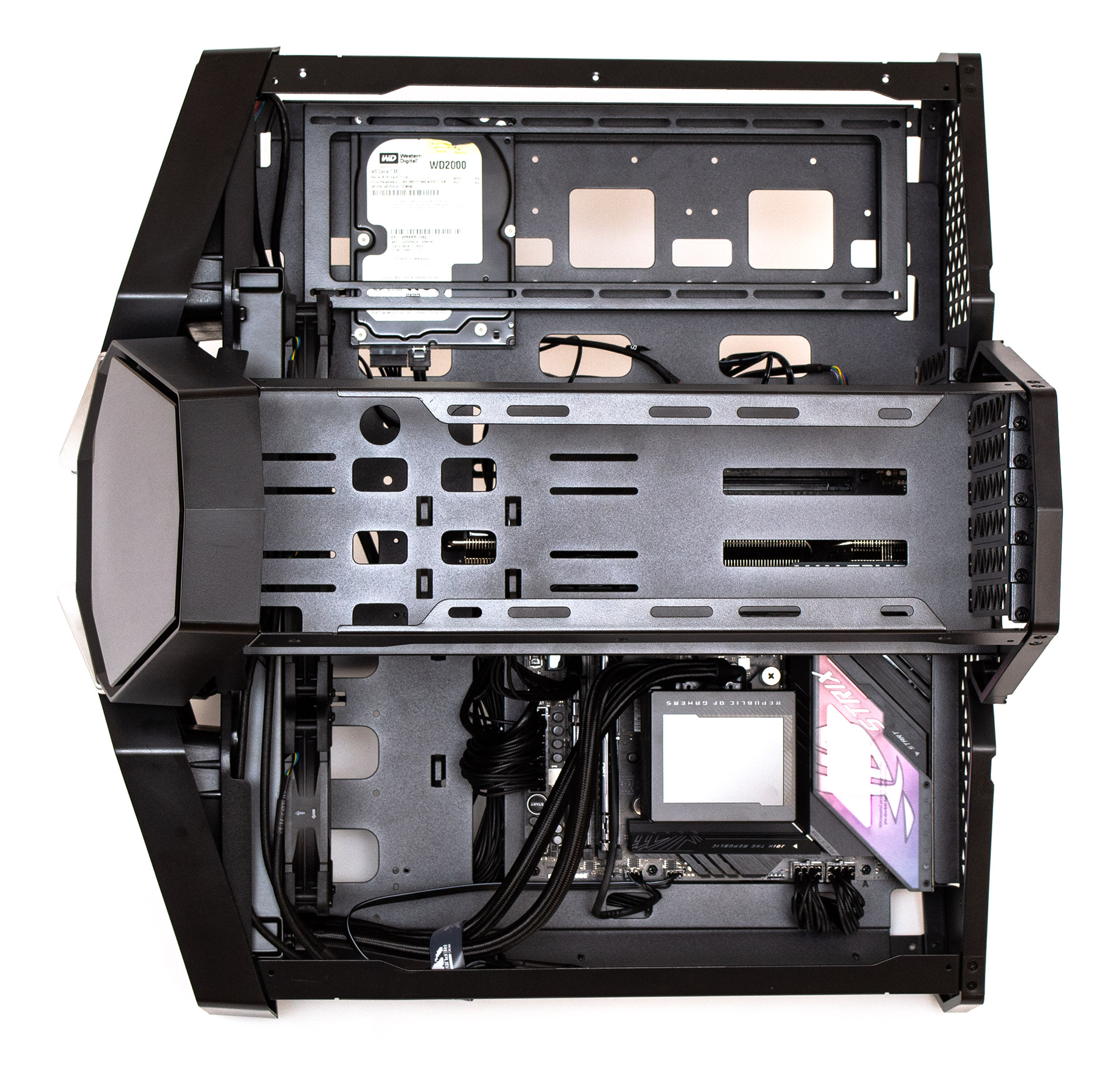

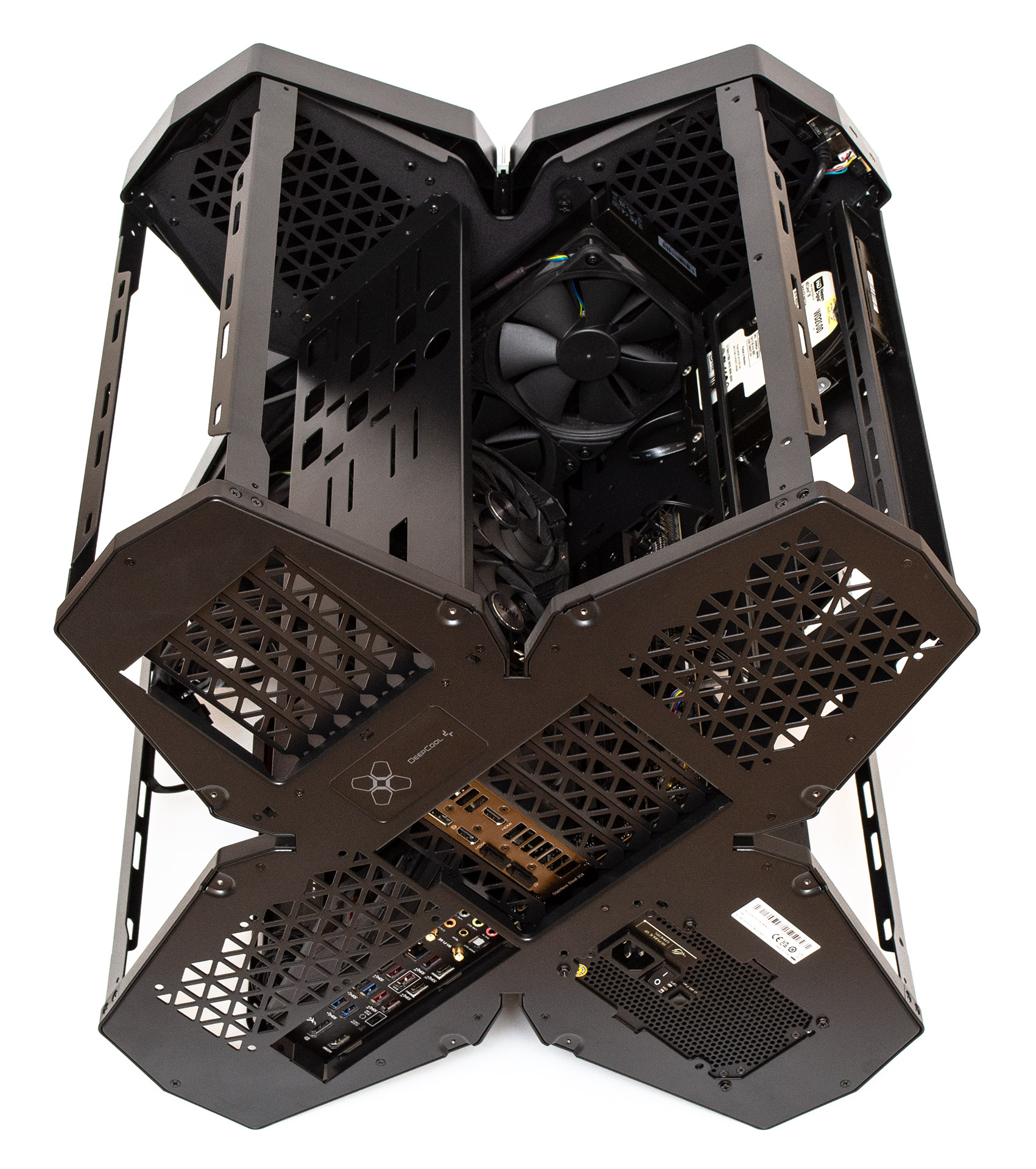

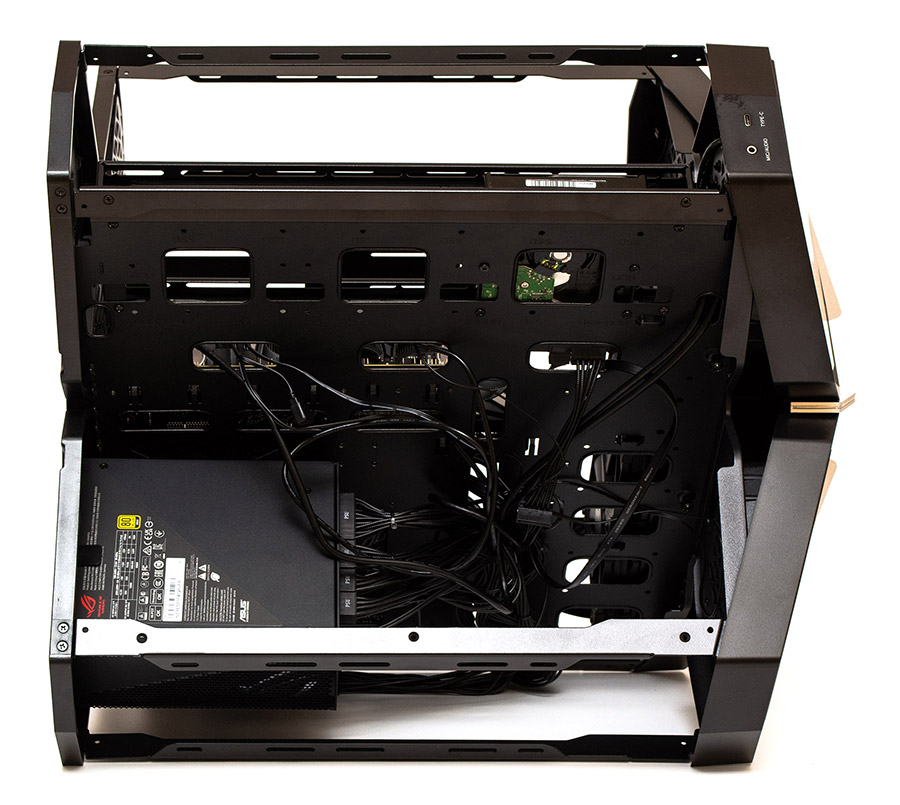

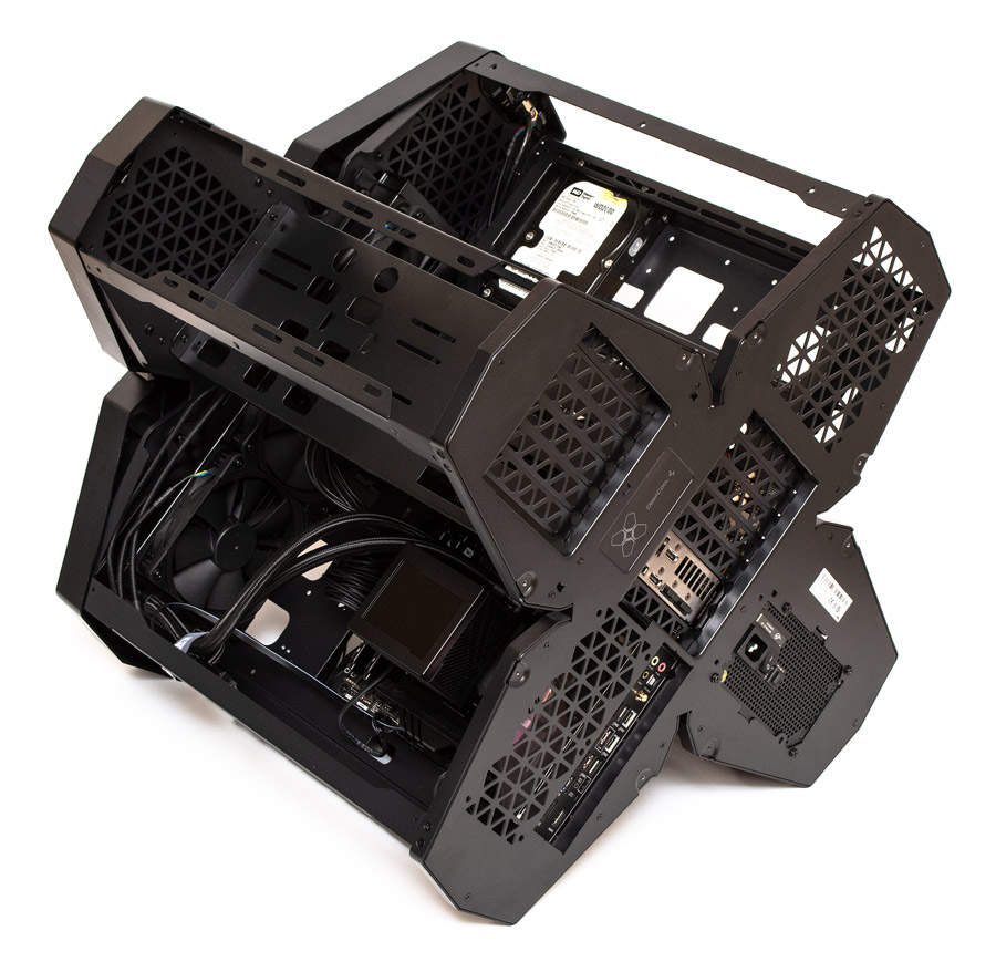

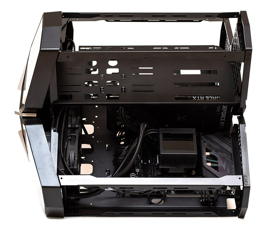

Поскольку DeepCool Quadstellar Infinity является довольно специфичным корпусом, то и процесс сборки системы в нем несколько необычен. Начинается он с демонтажа всех четырех боковых панелей, после чего каркас корпуса можно ставить на любую удобную сторону. Далее нужно снять поперечную планку в центральном отсеке, после чего открывается более или менее свободный доступ ко всему. Все компоненты кроме видеокарты (она ставится последней перед монтажом планки) можно устанавливать в произвольном порядке. Особо заниматься раскладыванием кабелей за поддоном нет смысла, они все равно все умещаются в отсеке блока питания. Но если хотите эстетики, то можно и красиво все привязать ровными рядами.
Перед началом сборки системы следует хорошо подумать о направлении воздушных потоков внутри. Направить поток из переднего радиатора внутрь или наружу? Где поставить втяжные и вытяжные вентиляторы? Что делать с видеокартой, берущей холодный воздух сверху, а выбрасывающей вниз и в сторону, в поперечную перегородку. В процессе сборки у меня появилось стойкое ощущение, что корпус полностью был рассчитан под кастомное жидкостное охлаждение всех компонентов. И со стандартными элементами здесь несколько сложно.

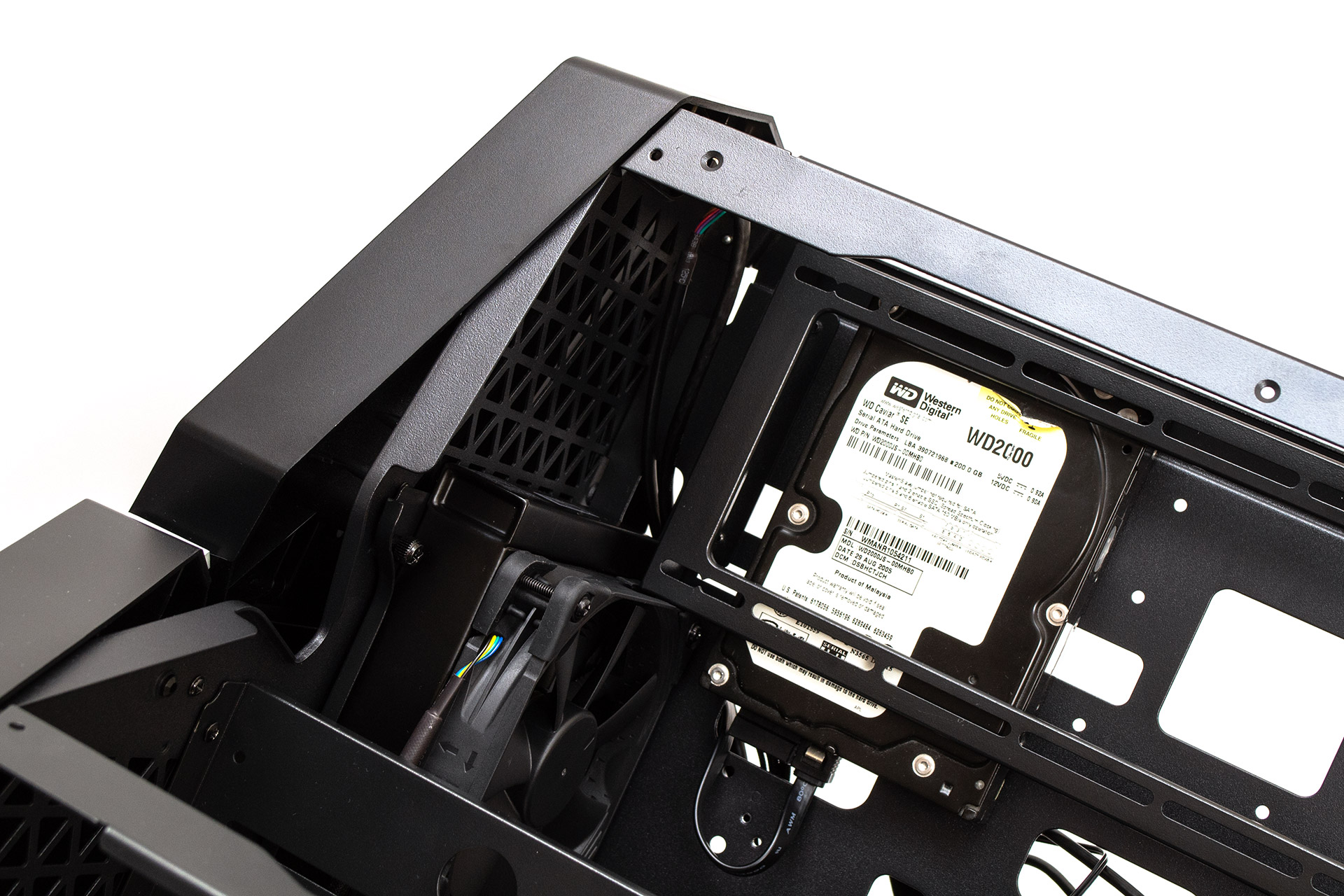

То же можно сказать и о жестких дисках. Диагональный наклон для них, и расположение вверху, куда направляется обычно горячий воздух, это худший возможный вариант. Советую в этом корпусе ограничиться SSD накопителями.

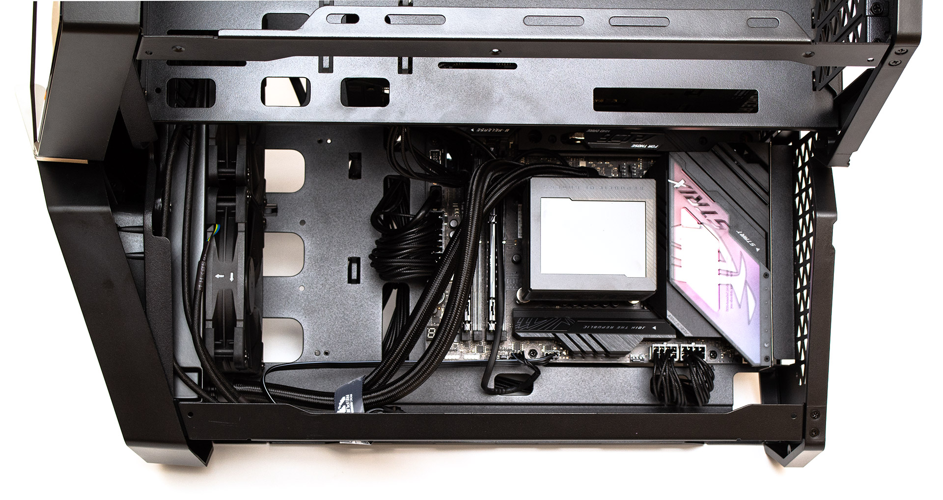

Установка 360-мм радиатора впереди также нетривиальная задача. Он дотягивается почти до самой верхней рамки, и в определенных моделях шланги будут в конфликте с ней. А в саму рамку радиатор СЖО от процессора поставить не получится, поскольку не дотянутся даже 400 мм шланги. Либо что-то кастомное, либо радиатор от видеокарты. При отсутствии жестких дисков. В идеале лучше вообще ограничиться 240-мм моделями СЖО. С ними вариантов монтажа будет больше и ставить их попроще.
Наиболее логичным расположением для переднего радиатора формата 360 мм будет шлангами вниз. Для 240-мм модели можно и вверх. А еще между материнской платой и нижним каркасом есть 56 мм пространства. Туда также можно закрепить два 120-мм вентилятора или 240-мм радиатор. Места как раз хватает в упор и вентиляционная решетка есть. А вот на вход или выход воздуха из корпуса, то уже нужно будет решить самостоятельно. Экспериментальным путём.

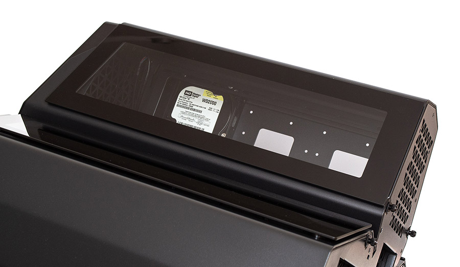

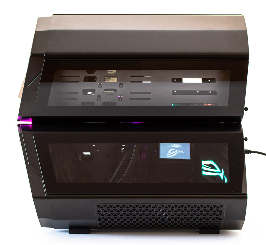

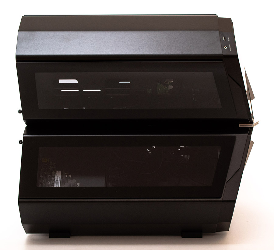

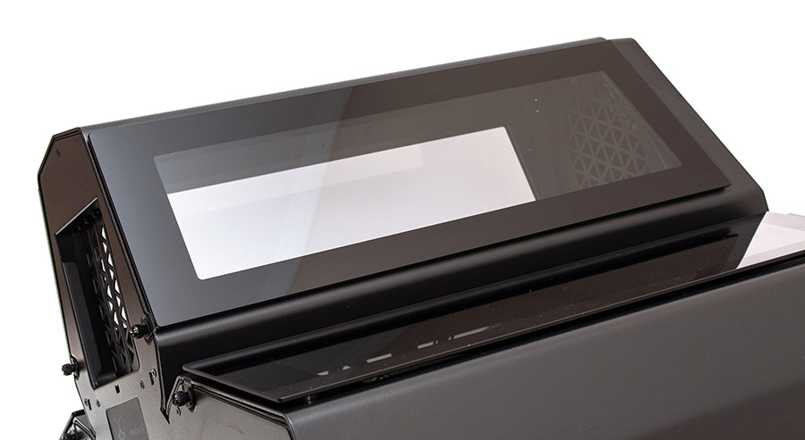

Через боковые окна мало что видно. Они достаточно прозрачны, но угол зрения не позволяет увидеть большинство компонентов. С левой стороны можно разглядеть разве что блок питания. С правой частично видна материнская плата с водоблоком на ней.
В правом верхнем отсеке для видеокарт пусто. В левом можно разглядеть сверху накопители.

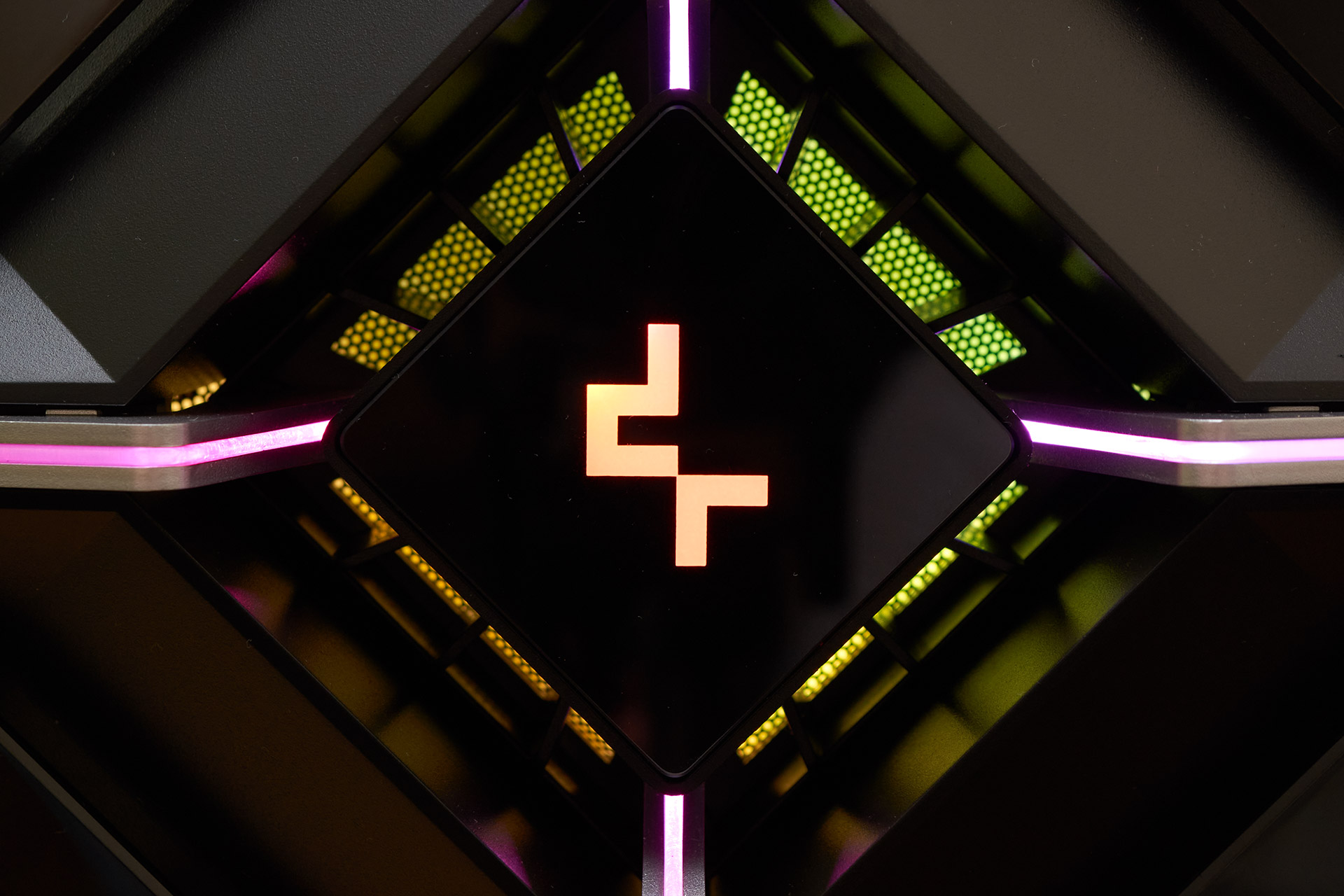

Зато подсветка впереди весьма красивая.
Особенно это касается центральной части с кнопкой и логотипом. Там подсвечивается решетка в глубине, незаметная в выключенном состоянии.

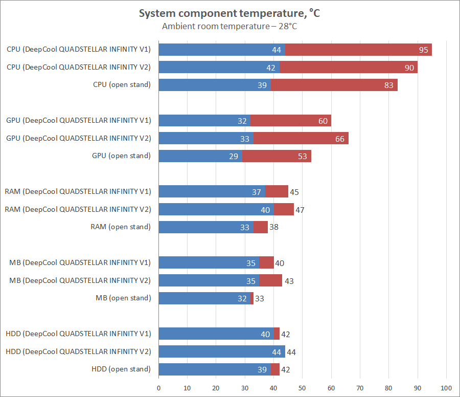

Тепловая нагрузка на процессор и видеокарту создавалась с помощью стресс-теста CPUID powerMAX версии 1.00.1 с использованием AVX-инструкций в течение 10 минут. Нагрузка на жесткий диск производилась программой Crystal Disk Mark 8.0.4с х64. В конце цикла тестирования система работала 10 минут без нагрузки для определения минимальных тепловых показателей. Значения температуры фиксировались с помощью программы мониторинга HWMonitor версии 1.51.0. У процессора указаны максимальные показатели температуры по ядрам. Для видеокарты указана максимальная температура чипа. Температура окружающей среды равнялась 28 градусам Цельсия. Скорость вентиляторов процессорного кулера и видеокарты зафиксирована на максимальных оборотах. Пиковое энергопотребление системы составило 456 Вт. Тестирование проводилось в двух вариантах сравнения с открытым стендом. В первом варианте система СЖО была установлена на переднюю панель в ориентации вентиляторами на выталкивание воздуха из корпуса через радиатор, шлангами вниз. Во втором варианте система СЖО была установлена на переднюю панель в ориентации вентиляторов внутрь корпуса с проталкиванием воздуха через радиатор, шлангами вниз. Снизу во втором варианте было добавлено два 120-мм вентилятора в ориентации внутрь корпуса на забор воздуха.
Результаты испытаний
Как видим, просто собрать систему в этом корпусе без использования дополнительных вентиляторов не получится. Мы попытались сделать это в первом варианте, но в результате даже с выбрасыванием горячего воздуха из радиатора процессора прямо за борт его температура была слишком высокой. Так как дополнительно радиатор подогревался видеокартой. И даже жесткому диску сверху было некомфортно. После ориентации вентиляторов на радиаторе внутрь и добавления еще двух втяжных вентиляторов снизу картина изменилась. Процессу стало прохладнее на пять градусов. Но видеокарта добавила шесть градусов к своему нагреву. Равно как и другим компонентам стало жарче на 2-3 градуса. В общем, схема вентиляции в корпусе достаточно сложна для правильной организации воздушного охлаждения и в большей степени рассчитана на СЖО для всех компонентов. Если бы вместо стекла на боковинах были решетки, корпус мог бы обойтись без вентиляторов вообще. А так приходится пробовать разные варианты схем охлаждения и подбирать оптимальную.
