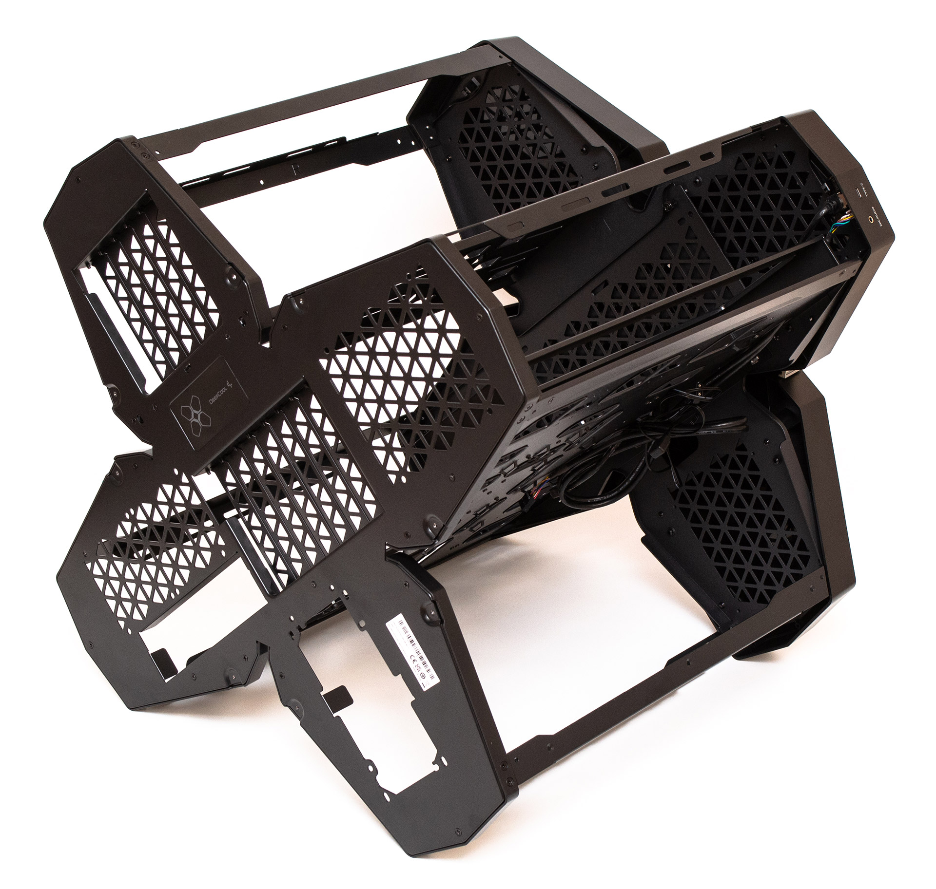

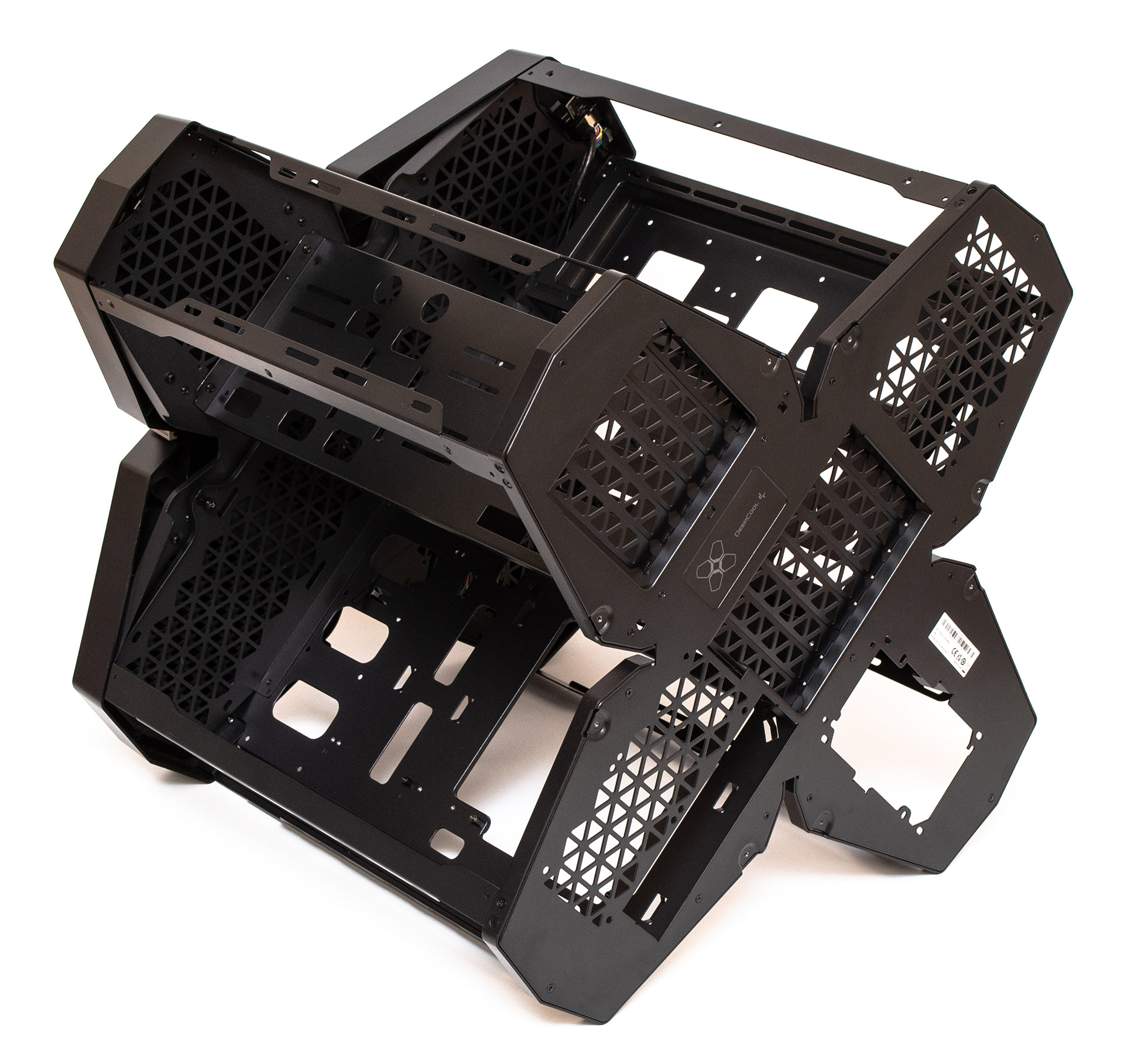

Корпус DeepCool Quadstellar Infinity поддерживает установку в наклонном диагональном положении материнских плат формата E-ATX, ATX, MicroATX и Mini-ITX. Максимальная высота охлаждения процессора заявлена в 135 мм в самой высокой точке. Но по всей плоскости стоит рассчитывать всего на 130 мм. Максимальная длина для видеокарт равна 380 мм во всех слотах. Официально длина блока питания может составлять до 210 мм, но фактически для него имеется вся длина отсека более чем в 400 мм.
В правом верхнем отсеке спереди с помощью длинных винтов можно установить 120 мм вентилятор для обдува видеокарт, если они здесь будут. Кстати, в предыдущей версии корпуса в комплекте было пять вентиляторов. Здесь же их нет.

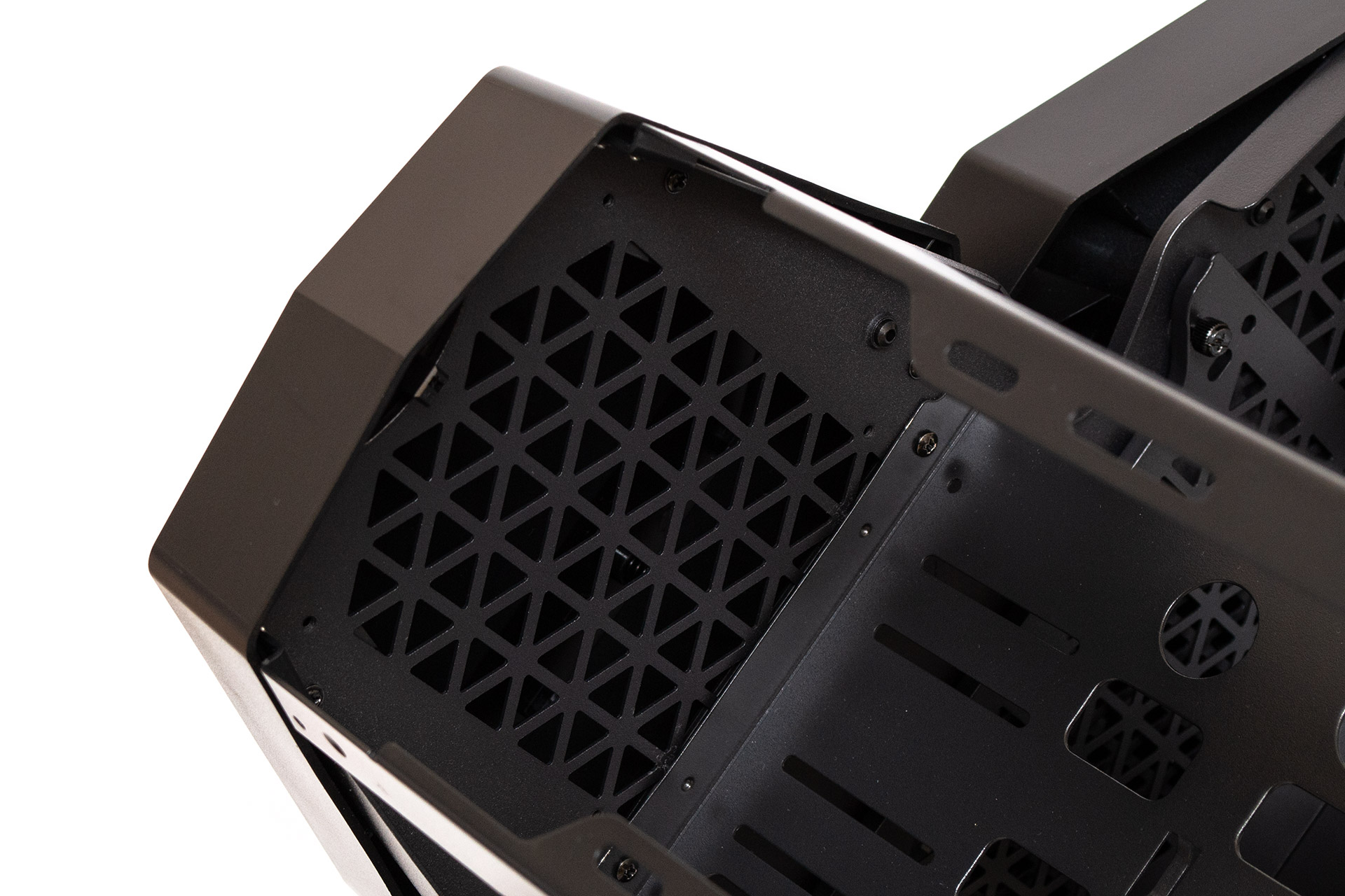

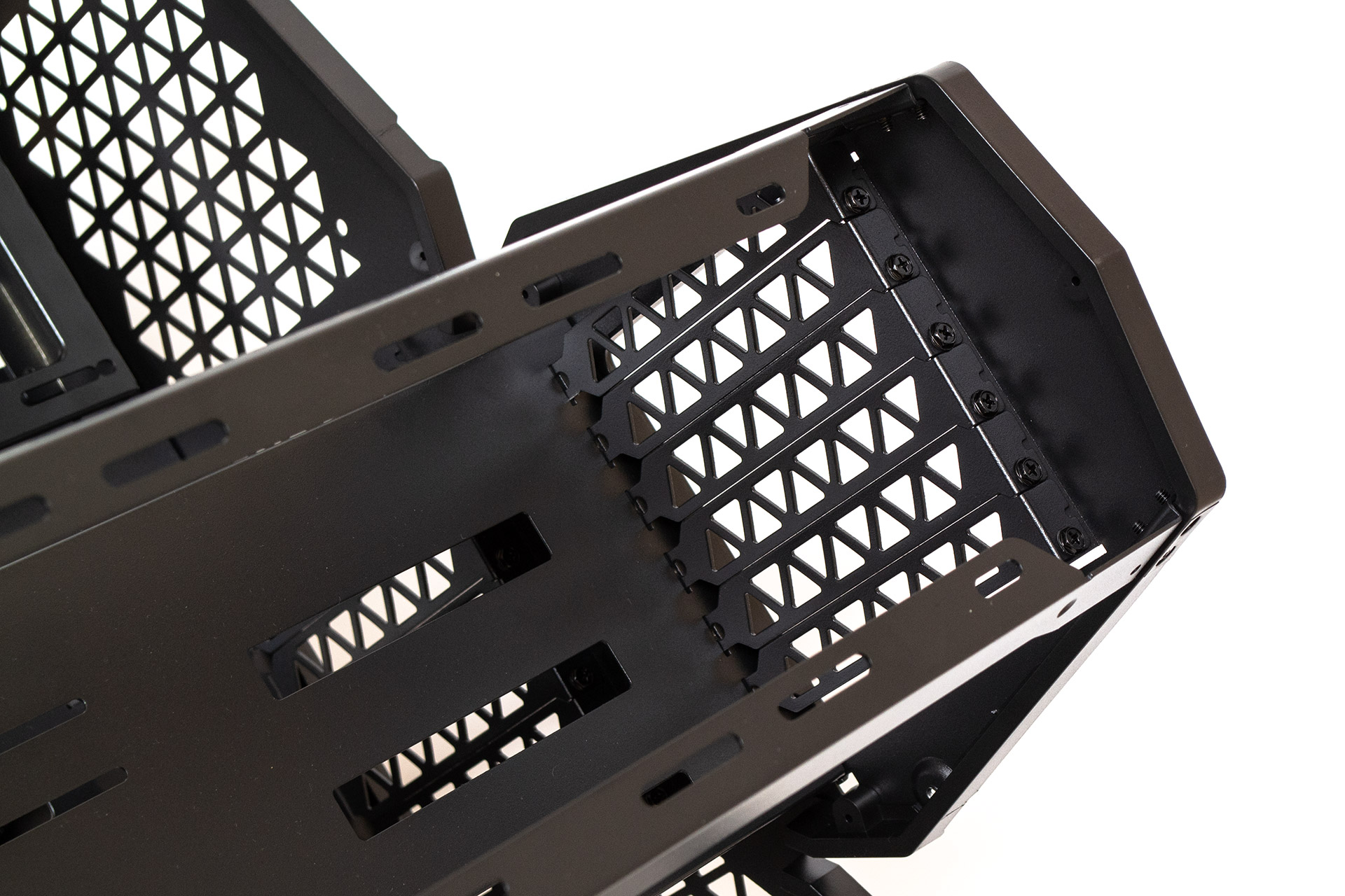

Шесть заглушек верхних слотов закреплены обычными винтами.

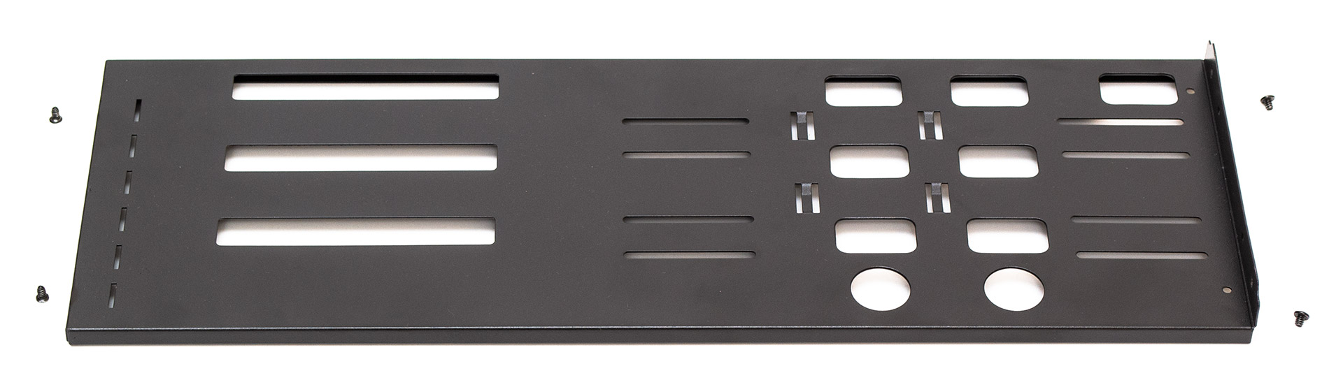

Перегородка снизу этого отсека съемная и является дополнительным ребром жесткости для корпуса. Держится на четырех винтах. И только сняв ее, можно получить доступ к винтам основных слотов PCI.

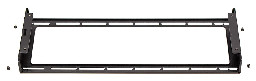

После демонтажа перегородки открывается свободный доступ внутрь основного отдела, где находится материнская плата. Впереди здесь можно установить до четырех 120-мм вентиляторов или радиатор СЖО формата до 360 мм включительно.

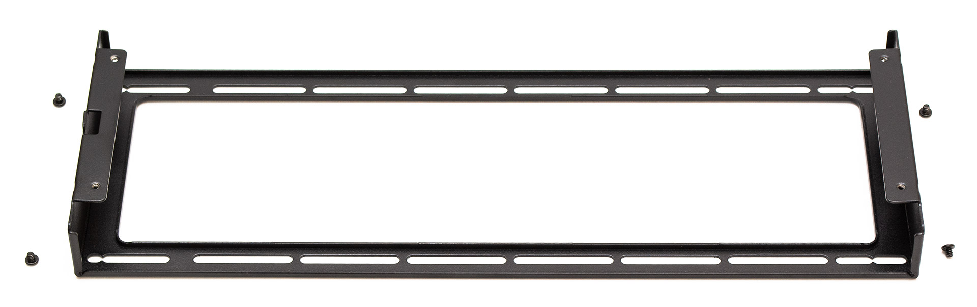

Для радиатора впереди есть удобная съемная крепежная рамка. Она держится на четырех винтах с накатанной головкой. Два находятся в верхней части рамки, а еще два — за поддоном материнской платы.

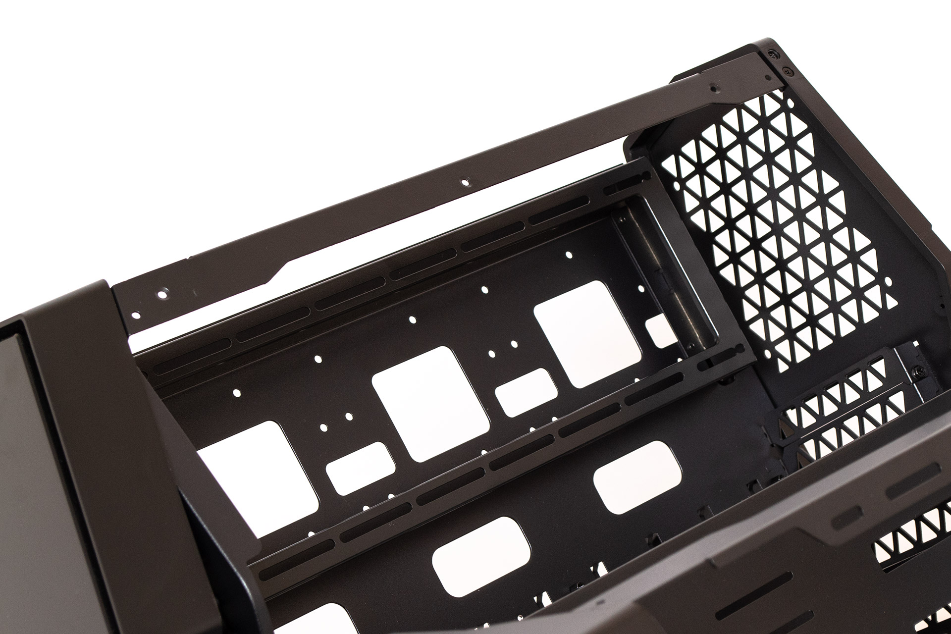

Из интересных атавизмов следует отметить посадочные места для двух 80-мм пропеллеров над отверстием задних портов материнской платы. Почему-то этот типоразмер DeepCool не считает устаревшим. Хотя конструкция и ширина корпуса в этом месте ничего другого здесь и не позволяет поставить. Даже воздушный кулер будет ограничен высотой в 130 мм.

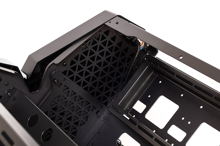

120-мм вентилятор в левом верхнем отсеке можно закрепить длинными винтами. Но вместе с 360-мм радиатором он сюда не поместится.

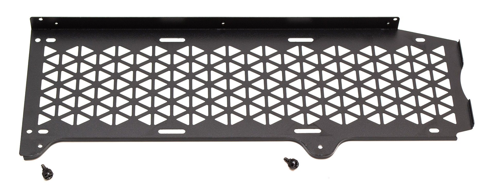

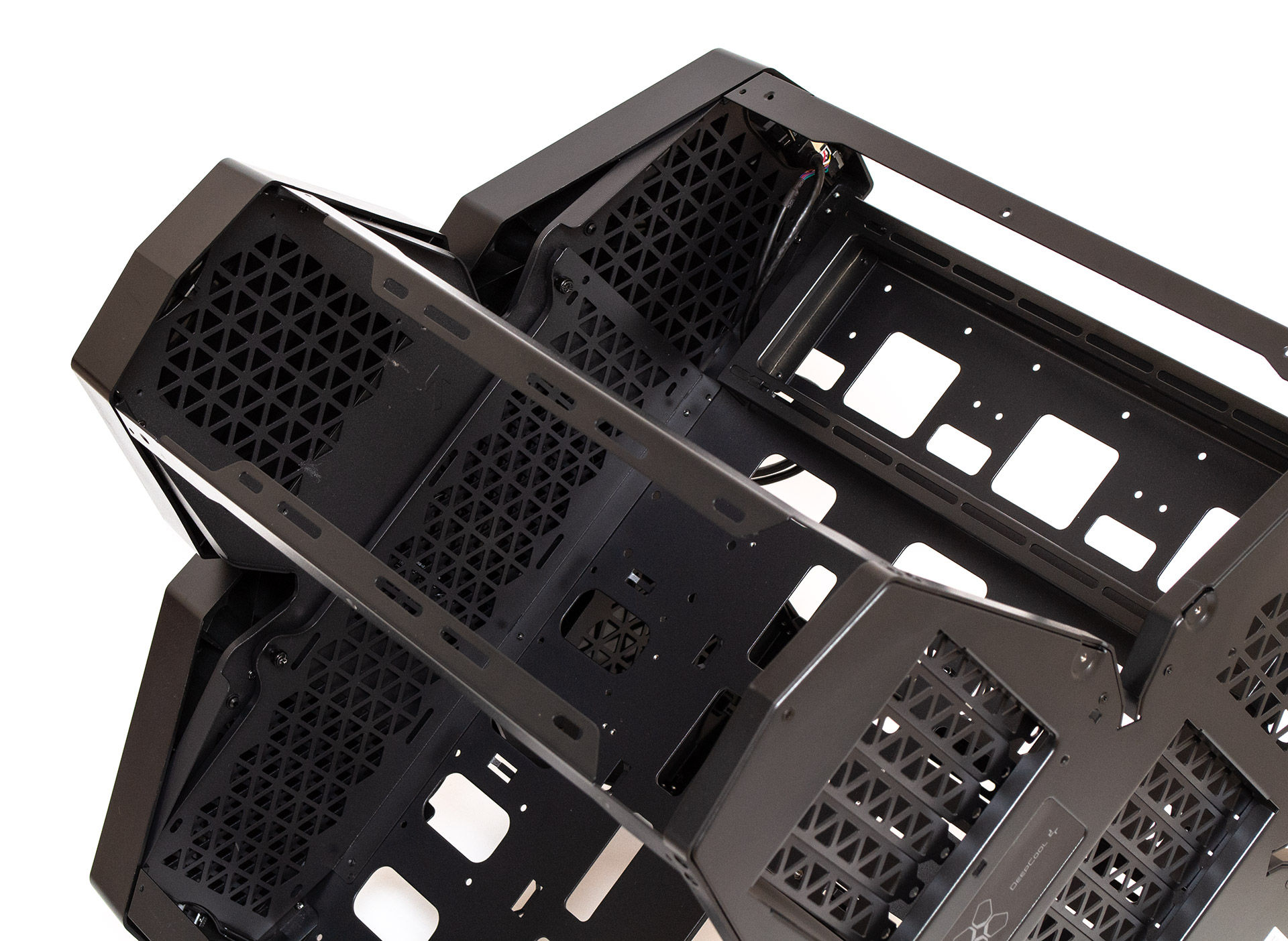

Раньше в этом отсеке была огромная корзина на девять накопителей. Теперь же есть только рамка для установки трех 120 мм вентиляторов или радиаторов формата 360 мм. Все накопители теперь крепятся обычными винтами к поддону.
Рамка съемная, держится на четырех винтах. Ее высота в профиль составляет 32 мм.

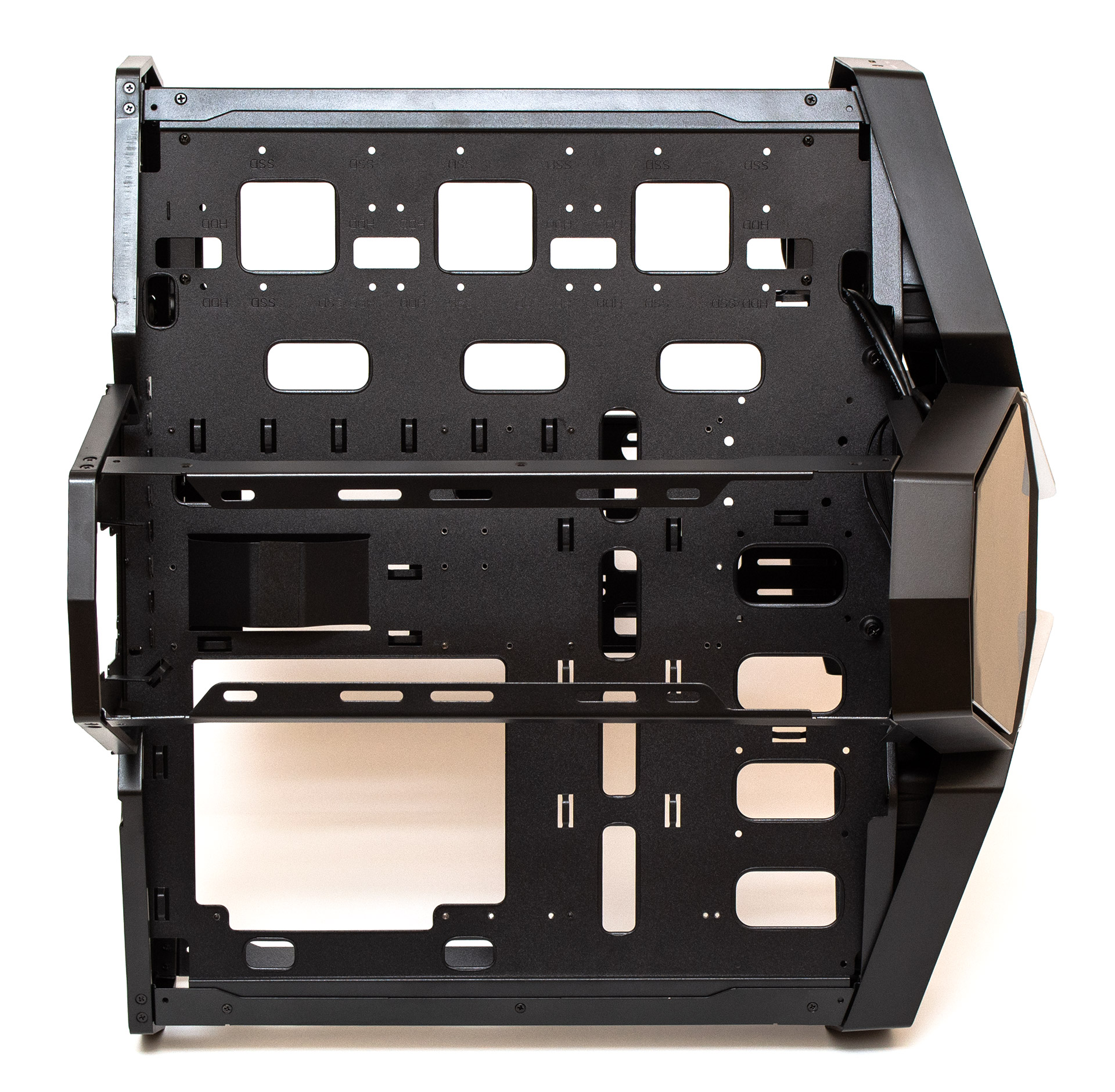

Так выглядит поддон материнской платы, если посмотреть на него справа сверху.

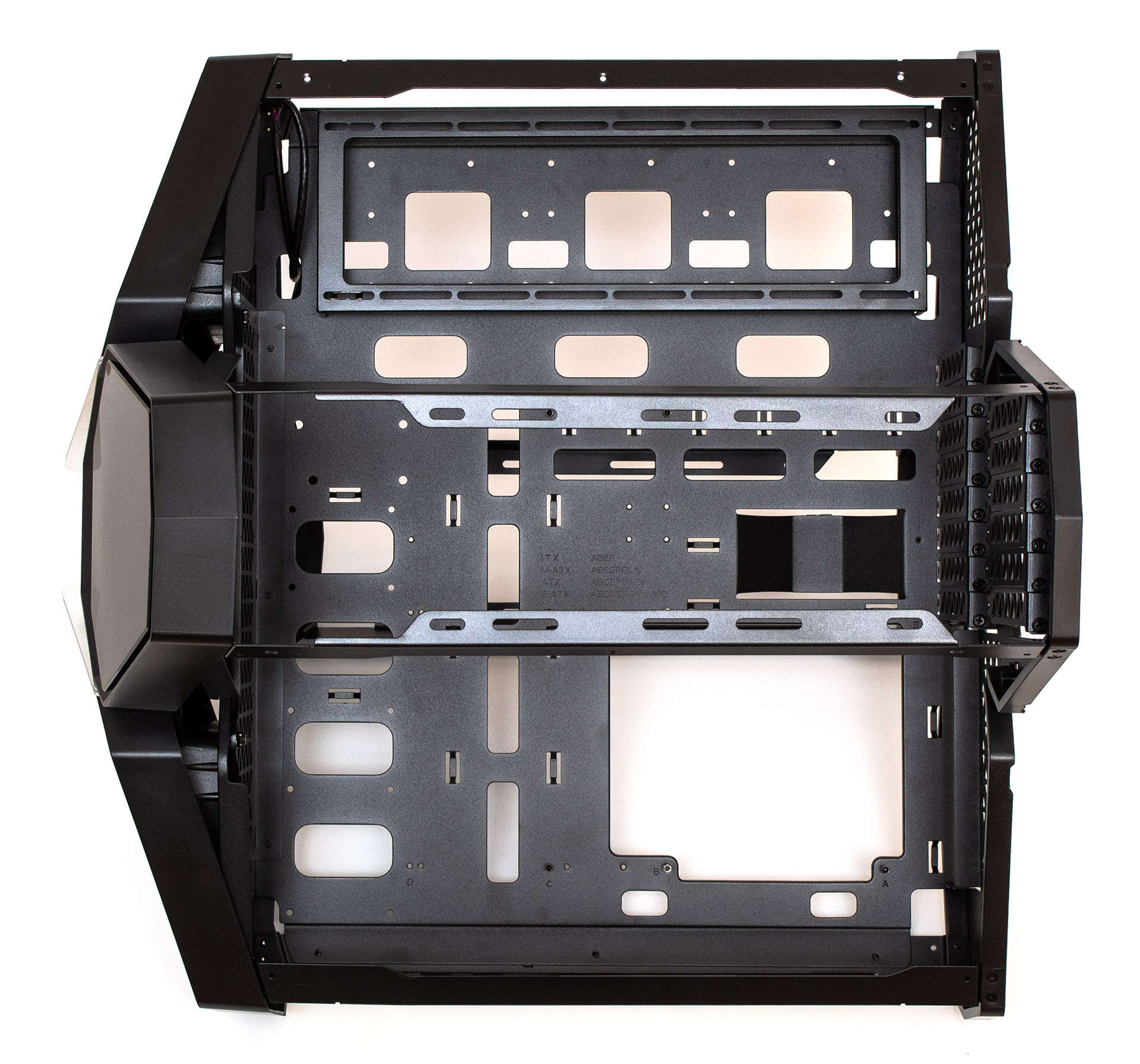

А так выглядит сзади слева. Кстати, в левый верхний отсек можно установить еще один вытяжной 120-мм вентилятор сзади. И один такой же спереди снизу в левом отсеке, для обдува блока питания.

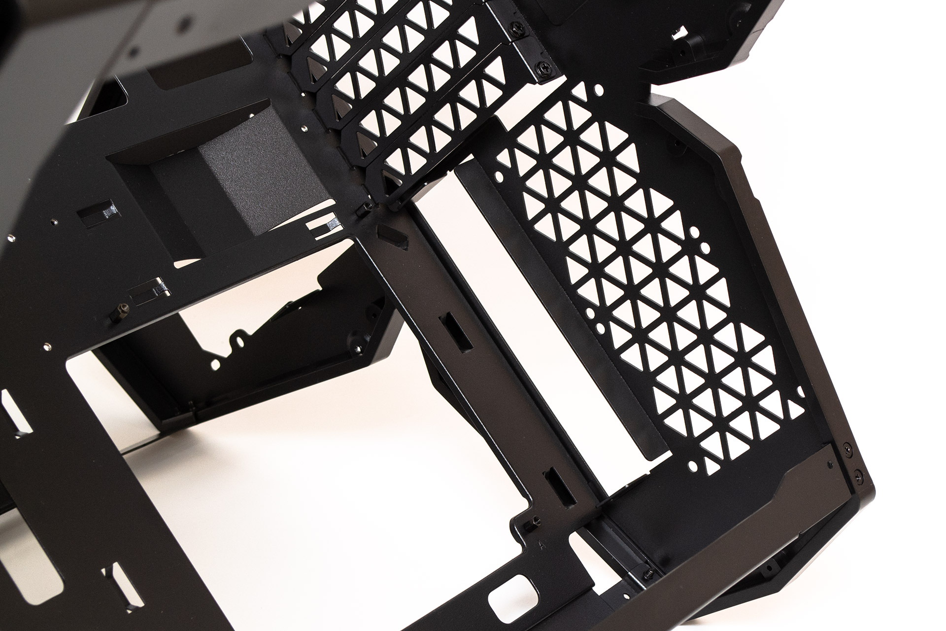

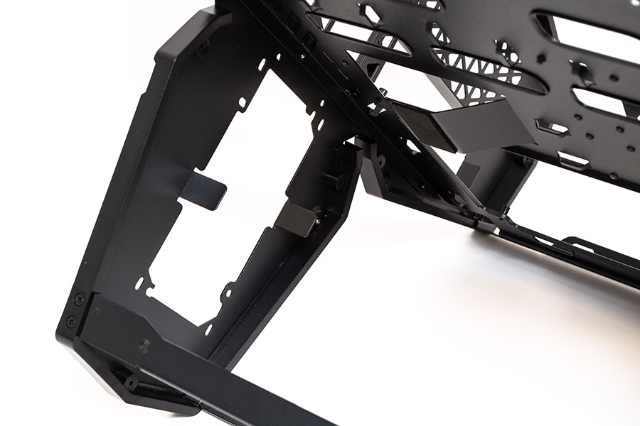

Для блока питания есть два металлических держателя у места крепления и одна подпорка с мягкой наклейкой со стороны поддона. При монтаже его все равно придется придерживать.
Так выглядит поддон материнской платы с обратной стороны, если смотреть снизу слева. В нем есть и отверстие для усилительной пластины кулера и много отверстий для укладки и крепления кабелей. Три накопителя формата 3,5" можно закрепить в верхней части со стороны материнской платы, под рамкой. Там же можно установить и три 2,5" накопителя. А еще три 2,5" диска можно закрепить в передней части поддона вдоль передней панели. Но возможен конфликт с передним радиатором СЖО.

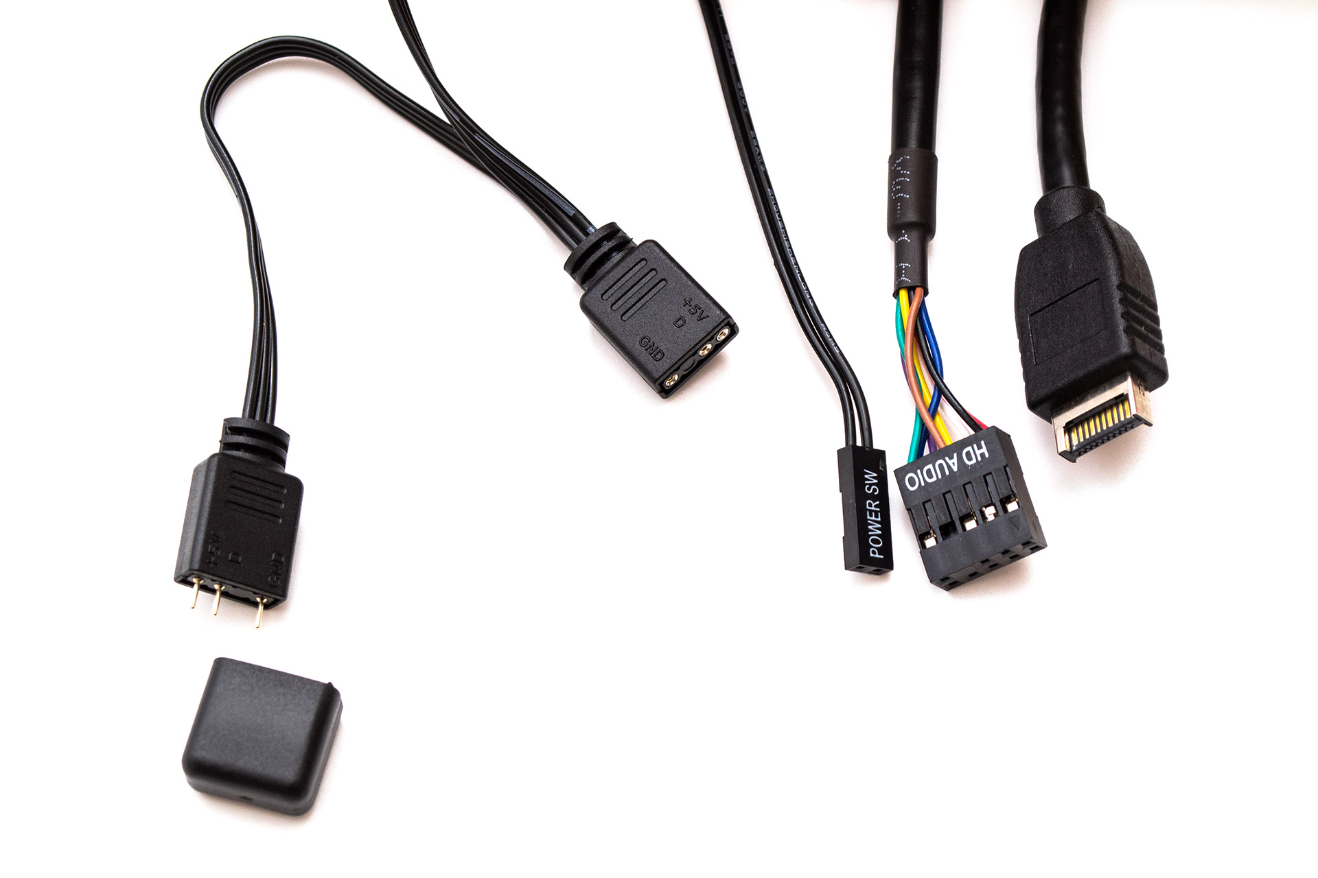

В набор кабелей от корпуса входит кабель +5VDG «мама» для синхронизации подсветки с материнской платой с дополнительным сквозным разъемом типа «папа», закрытым защитным колпачком, кабель от кнопки запуска ПК, разъем HD Audio и колодка от USB Type-C. Все провода имеют достаточную длину и окрашены в черный цвет. К сожалению, в корпусе отсутствует плата собственного контроллера для подсветки и вентиляторов. А у предыдущей модели она была.
