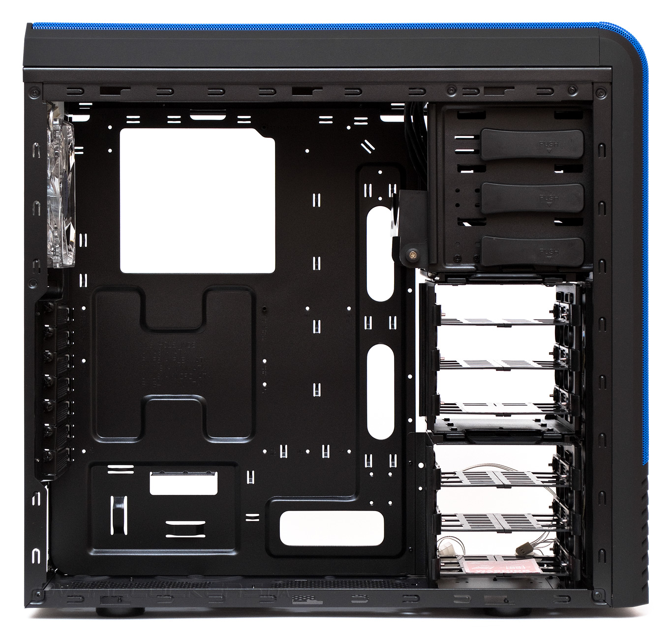

Deepcool Pangu поддерживает установку материнских плат формата ATX, MicroATX и Mini-ITX. Допустимая высота процессорного кулера составляет 165 мм. Максимальная длина плат расширения может составлять 300 мм с установленными корзинами накопителей или 420 мм без них.

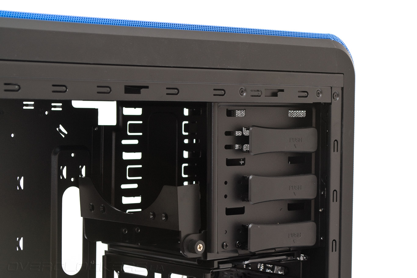

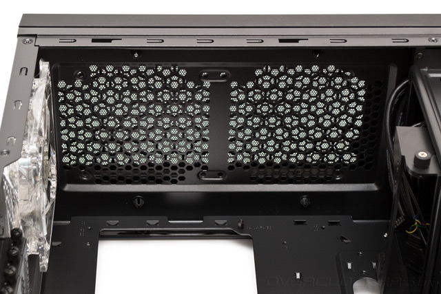

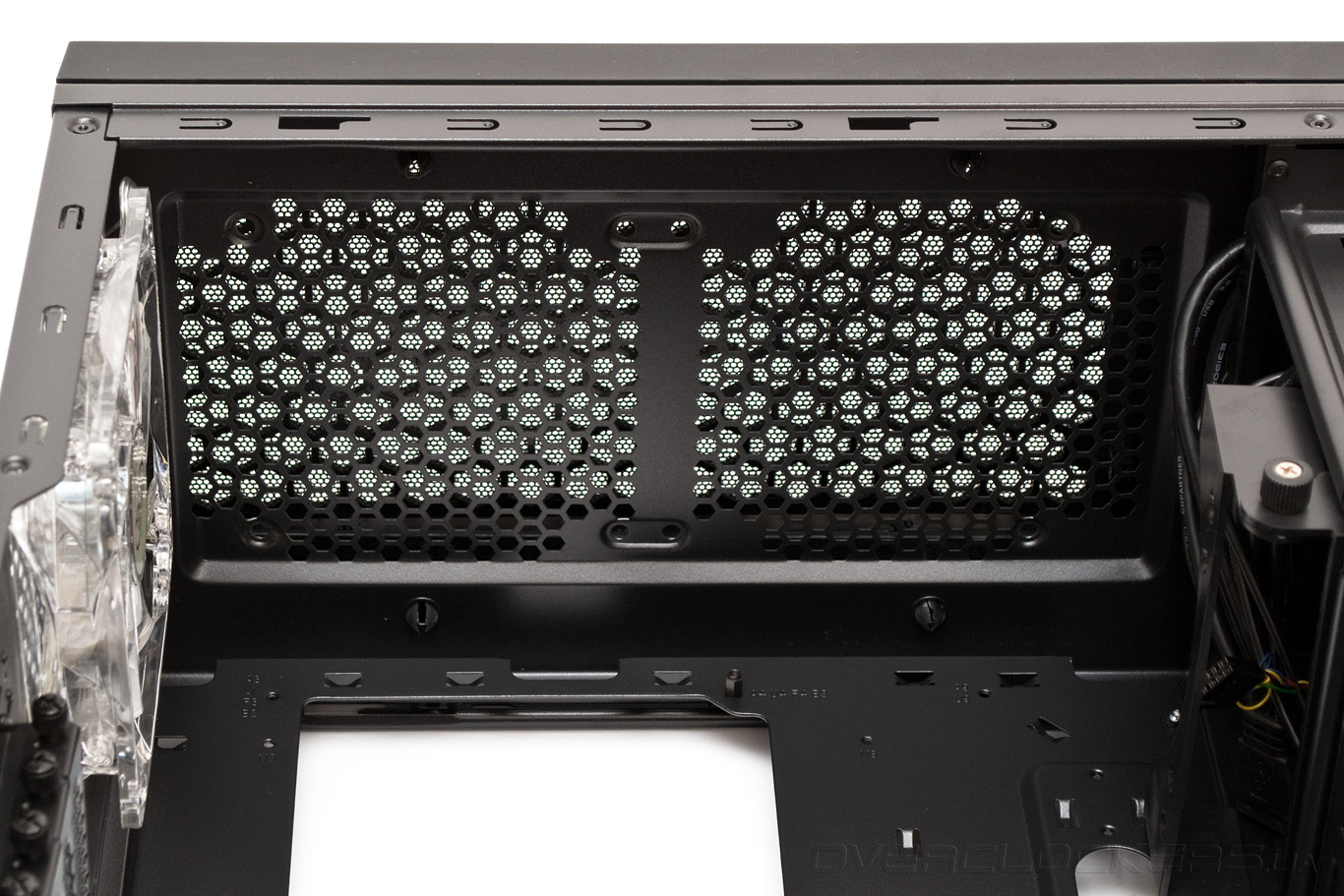

Расстояние от верхней панели до кромки материнской платы составляет 35 мм. Сюда можно установить два 120-мм вентилятора как внутрь корпуса, так и между верхней панелью и крышкой. Однако, двухсекционный радиатор СВО здесь скорее всего не поместится.

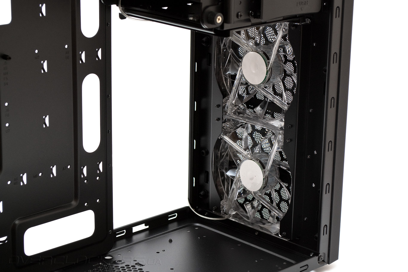

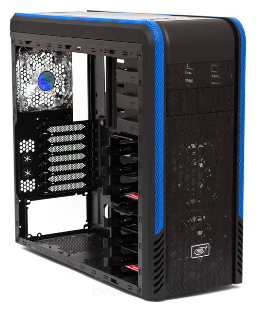

На задней панели предустановлен на вытяжку 120-мм прозрачный вентилятор с синей подсветкой. Его маркировку и характеристики установить не удалось, поскольку на подшипнике отсутствует наклейка. По моим замерам, крыльчатка стартует лишь при подаче 9 В, потребляя при этом 0,08 А, вращаясь на 700 об/мин и издавая шум в 38 дБ (А). На максимальной скорости при 12 В получаем потребление в 0,12А, 900 об/мин и 40 дБ (А). Хотя подшипник звучит как плохо сбалансированная втулка (потрескивание, шорох), понижение скорости вентилятору не требуется, он достаточно тихий для нетребовательного пользователя. Подключение к питанию двойное, в наличии как трехконтактный разъем, так и «молекс» (к сожалению, не сквозной). Длина шнура составляет 300 мм.

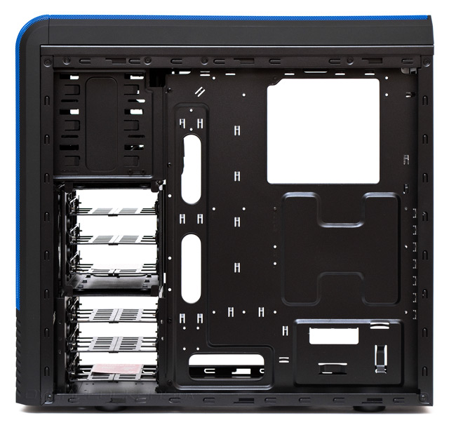

Все вентилируемые заглушки слотов расширения фиксируются винтами с накатанной головкой.

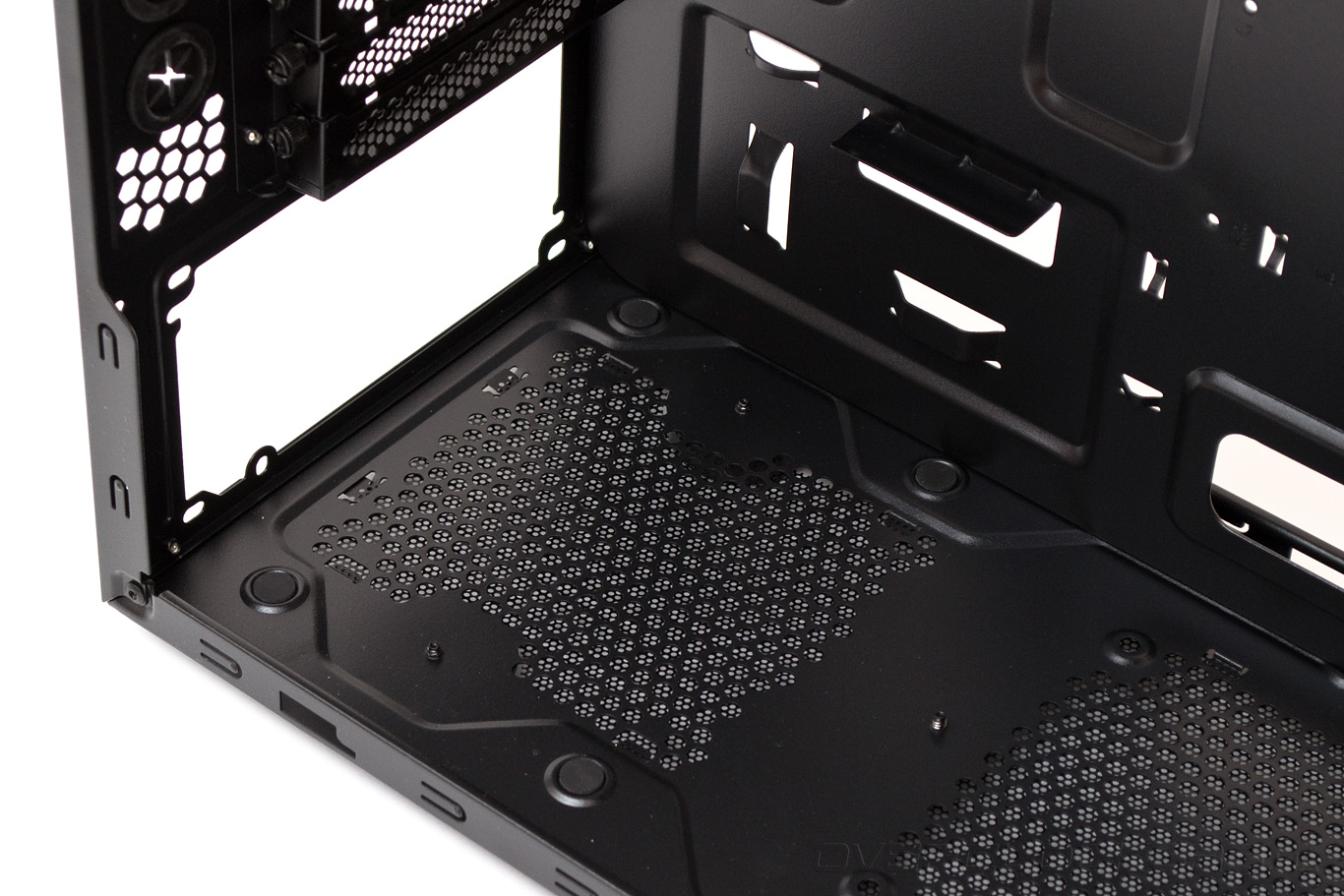

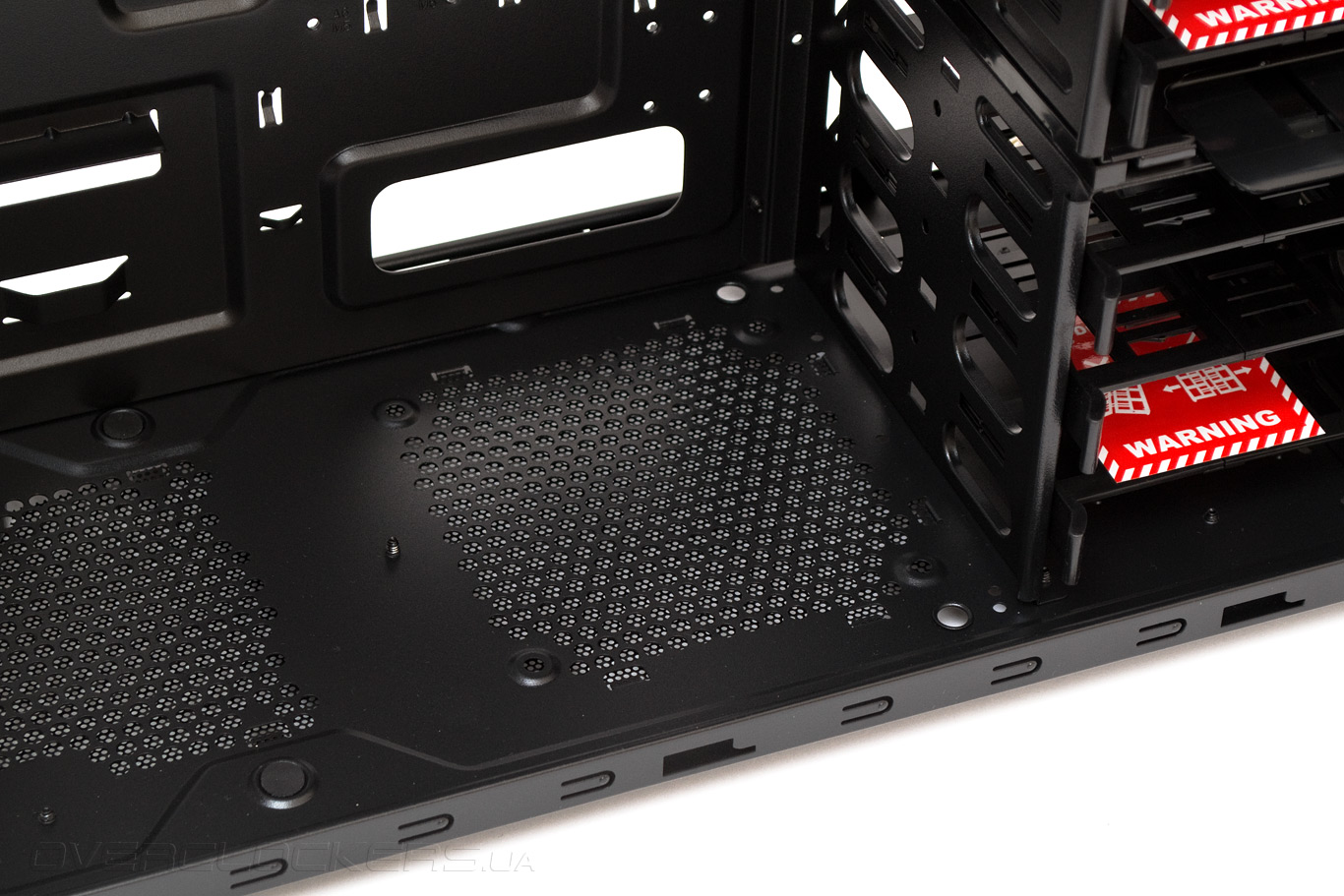

Посадочное место блока питания имеет резиновые демпферы на нижней панели.
Максимальная длина БП в случае установки дополнительного 120-мм вентилятора внизу составит 180 мм. Если используется БП с модульным подключением кабелей, лучше ограничиться длиной не более 160 мм, если все же требуется установить вентилятор.

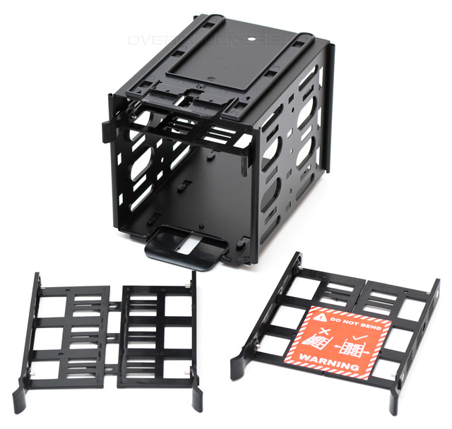

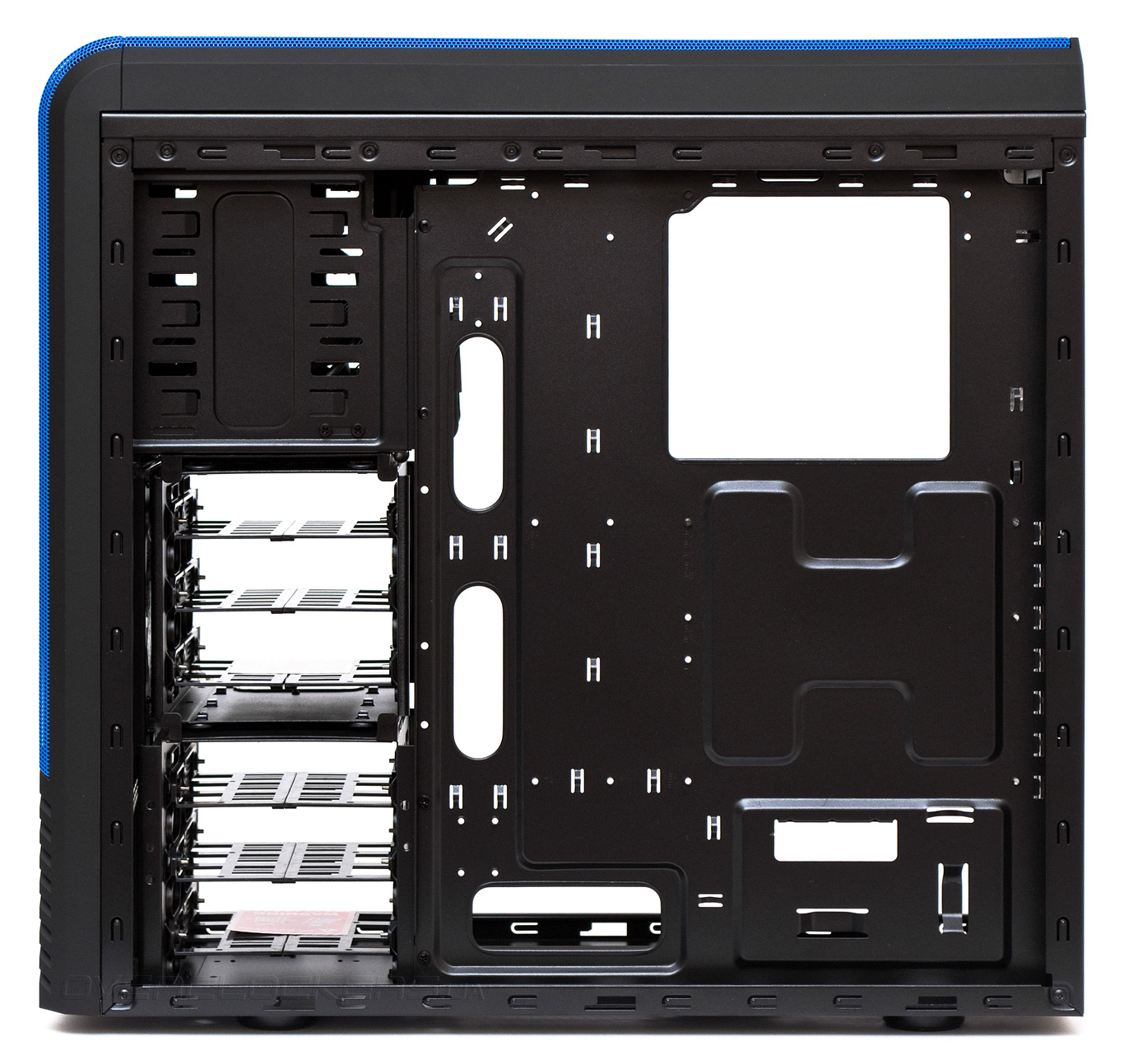

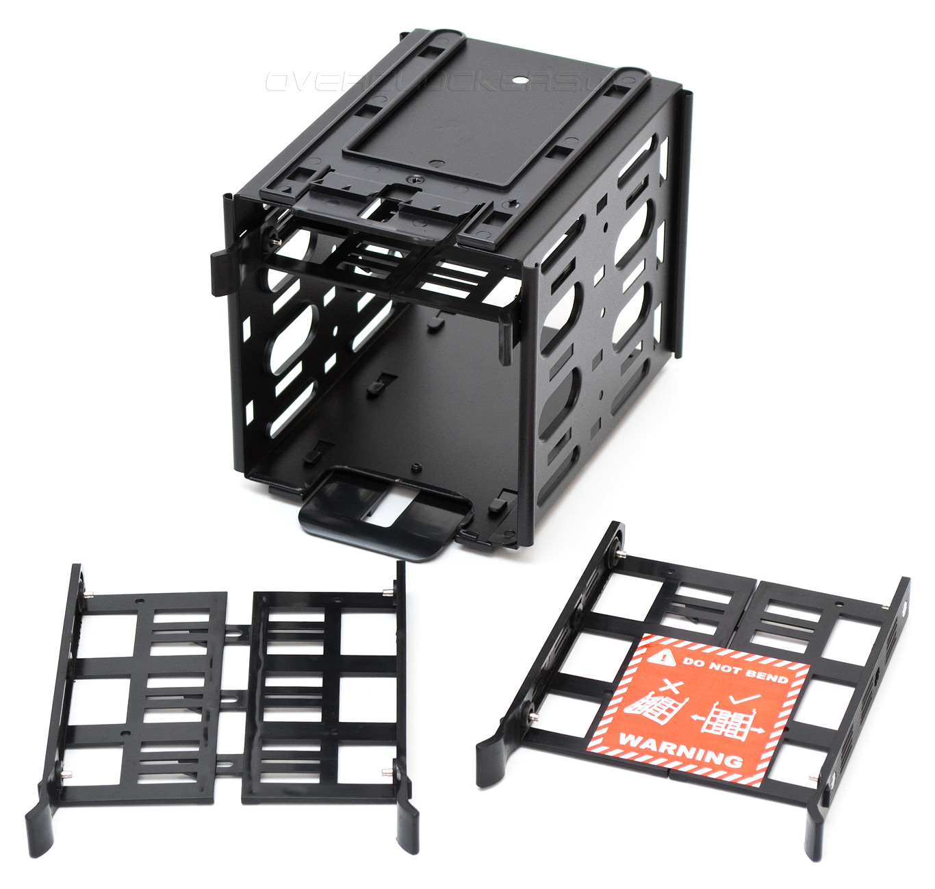

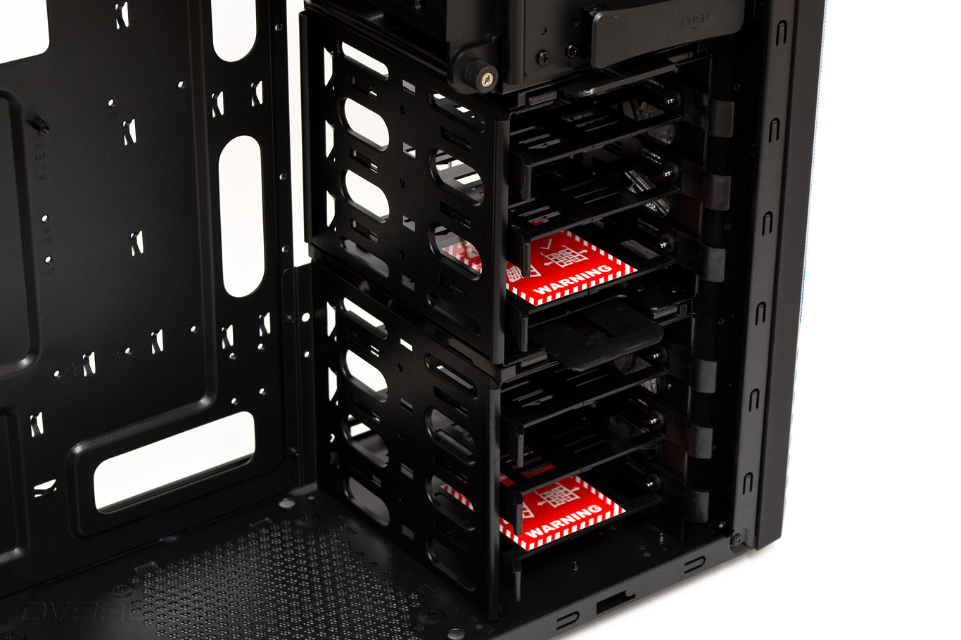

Обе корзины накопителей модульные и съемные. Когда они стоят на своем месте, максимальная длина плат расширения составляет 300 мм.
Средняя корзина расположена напротив слотов расширения с первого по пятый. Она не закреплена винтами и очень просто вынимается. Достаточно сжать пластиковые язычки сверху и снизу и извлечь корзину, потянув на себя. Тогда запас пространства для видеокарты увеличится до 420 мм. Если пользователь имеет не больше трех дисков, среднюю корзину имеет смысл снять, чтобы улучшить воздушный поток внутри.

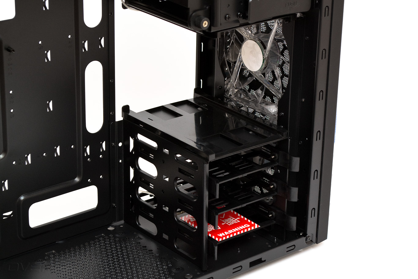

В каждой корзине накопителей помещается три раздвижные салазки, в которые без инструмента можно вставить 3,5″ жесткие диски, тогда как 2,5″ придется привинчивать. В одной из кареток наклеено предупреждение о том, что направляющие не стоит переламывать пополам, а обязательно нужно раздвинуть в стороны.

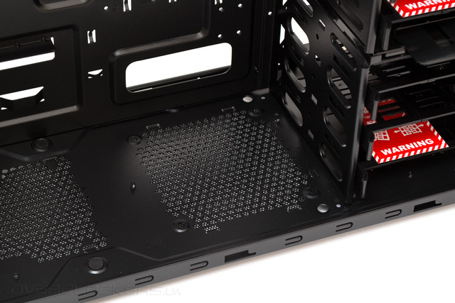

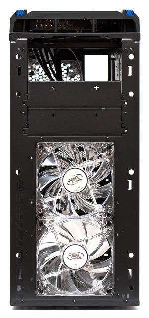

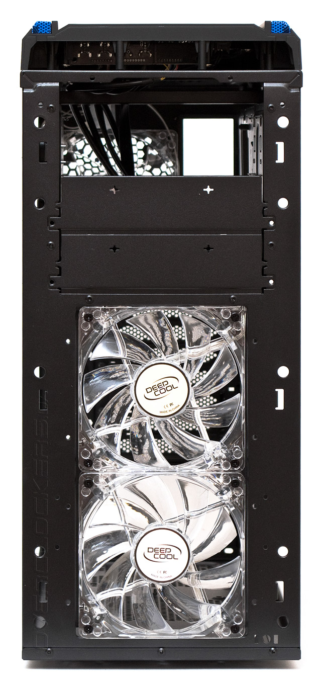

Нижняя корзина снимается несколько сложнее. Потребуется выкрутить шесть винтов с внешней стороны нижней панели и два возле поддона. После демонтажа всех стоек, корпус все равно сохраняет достаточную жесткость, благодаря удачной конструкции поддона. Спереди предустановлены на вдув еще два прозрачных 120-мм вентилятора, полностью аналогичные рассмотренному ранее заднему пропеллеру.

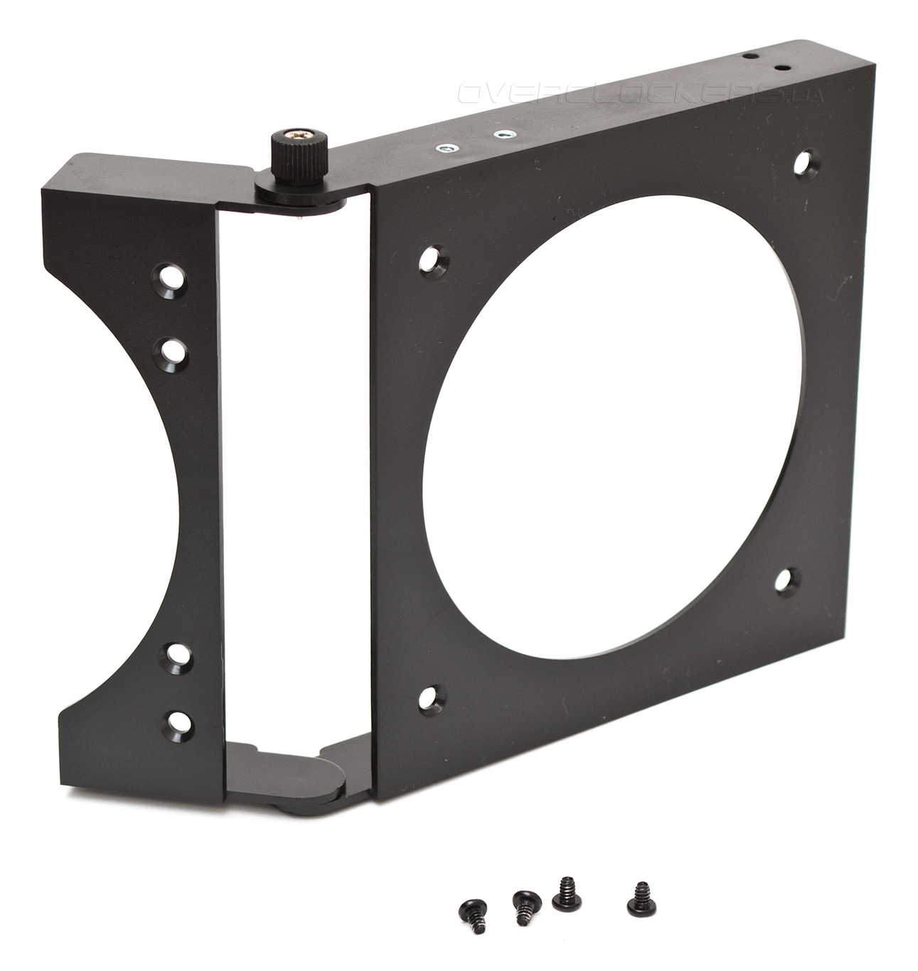

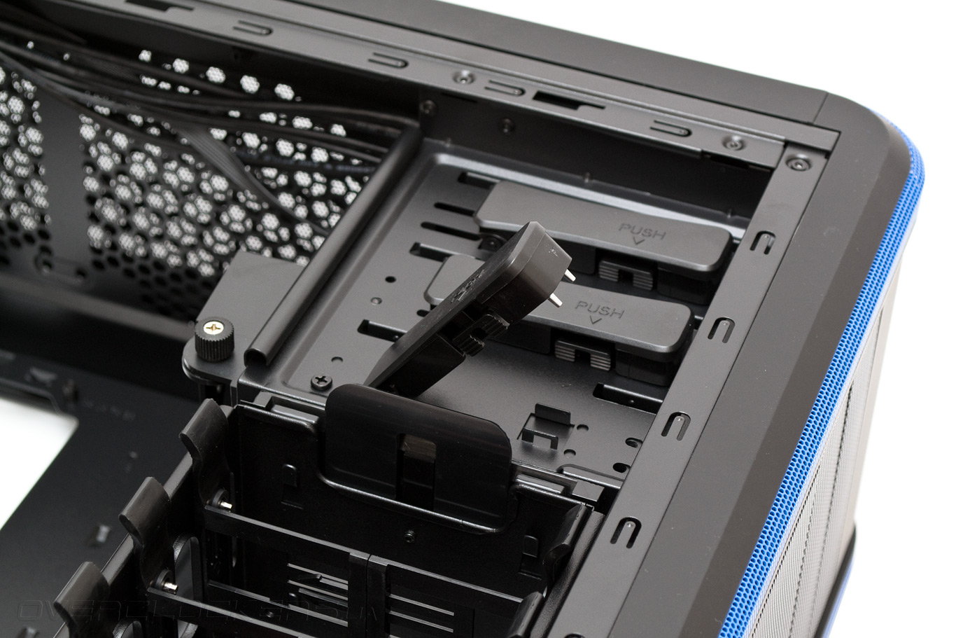

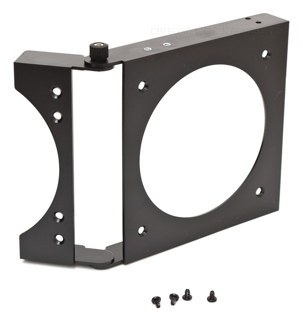

Pangu имеет три отсека для устройств формата 5,25″, но только два верхних из них являются внешними. А в нижнем находится хитрая рамка, к которой можно прицепить один дополнительный 92- или 120-мм вентилятор, отрегулировав угол его наклона.
Рамка выглядит следующим образом:
Винт с накатанной пластиковой головкой позволяет поворачивать и фиксировать вентилятор в пределах 180 градусов по вертикали относительно отсека 5,25″.
Быстрый фиксатор отсека 5,25″ работает специфично. Чтобы его открыть, нужно нажать защелку одновременно сверху и снизу, тогда собачка выскочит из металлической петли и фиксатор освободится. Для закрытия достаточно нажать на планку до щелчка.
За поддоном у Pangu есть 22 мм пространства до боковой крышки, чего вполне достаточно для аккуратной укладки кабелей. Три крупных вертикальных отверстия по центру и три мелких горизонтальных сверху позволяют без проблем подключить все провода к нужным разъемам. Вырез для установки усилительной пластины есть, хотя и не такой крупный, как хотелось бы. Провода можно закрепить практически в любом месте за поддоном, ведь под это отведено аж 24 проушины для кабельных стяжек.

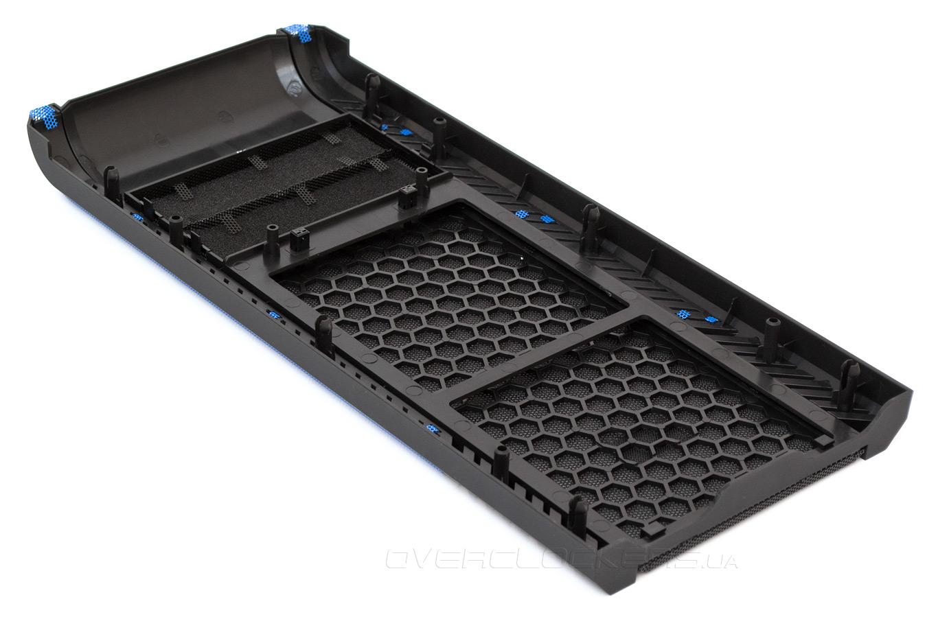

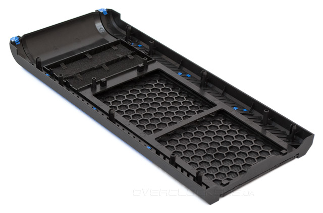

Передняя панель демонтируется очень просто, нужно лишь взять ее за нижнюю часть и потянуть на себя. Но особой необходимости в этом нет, разве что потребуется извлечь заглушки отсеков 5,25″. Верхняя панель снимается так же, но там для начала придется освободить прикрепленные к ней провода от внешних портов и кнопок. Да и снимать верхнюю панель нет никакого смысла. Вентиляторы крепятся к корпусу при помощи длинных винтов.
Так выглядит внутренняя часть фронтальной панели. Заглушки слотов 5,25″, как оказалось, подбиты тонким слоем поролона для защиты от пыли.

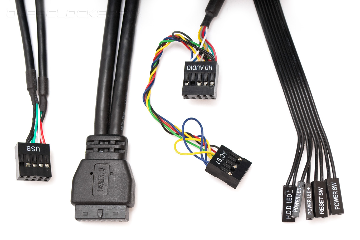

В набор кабелей входят: разъем USB 2.0 от двух передних портов; колодка для внутреннего подключения USB 3.0; провод HD Audio с переходником на устаревший АС'97; четыре кабеля от индикаторов работы ПК, активности дисков, кнопок запуска и перезагрузки.
Все провода имеют изоляцию черного цвета и достаточную длину, за исключением аудиокабеля, который все же коротковат для скрытой укладки за поддоном.
