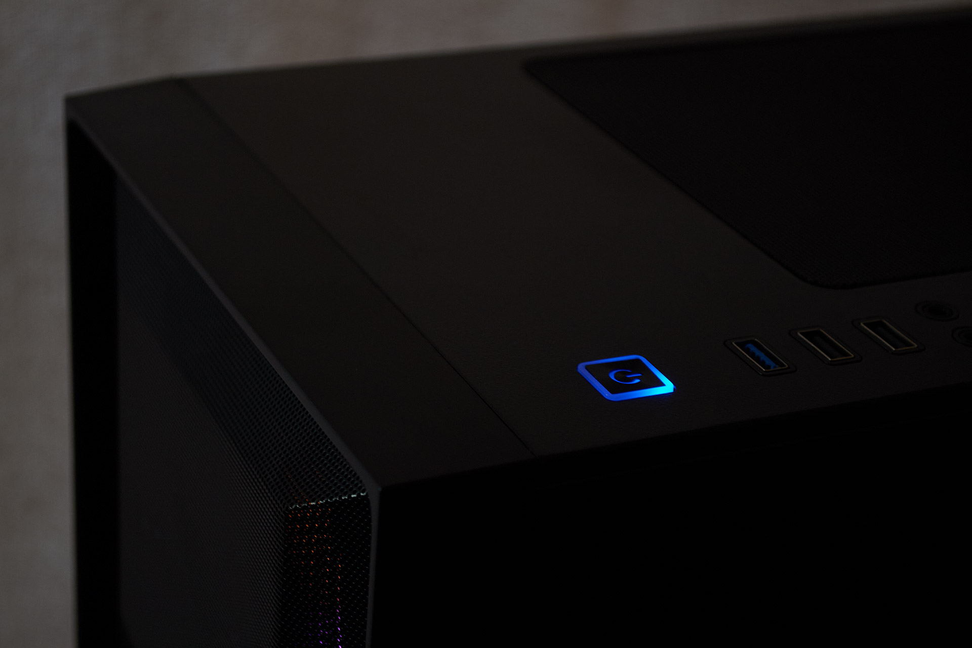

Внешние порты встроены вдоль правой грани верхней панели. По порядку тут есть квадратная кнопка включения (с интегрированными индикаторами питания и активности накопителей), один порт USB 3.0, два порта USB 2.0, два 3,5-мм разъема для наушников и микрофона, расположенных в ряд и мелкая клавиша перезагрузки.

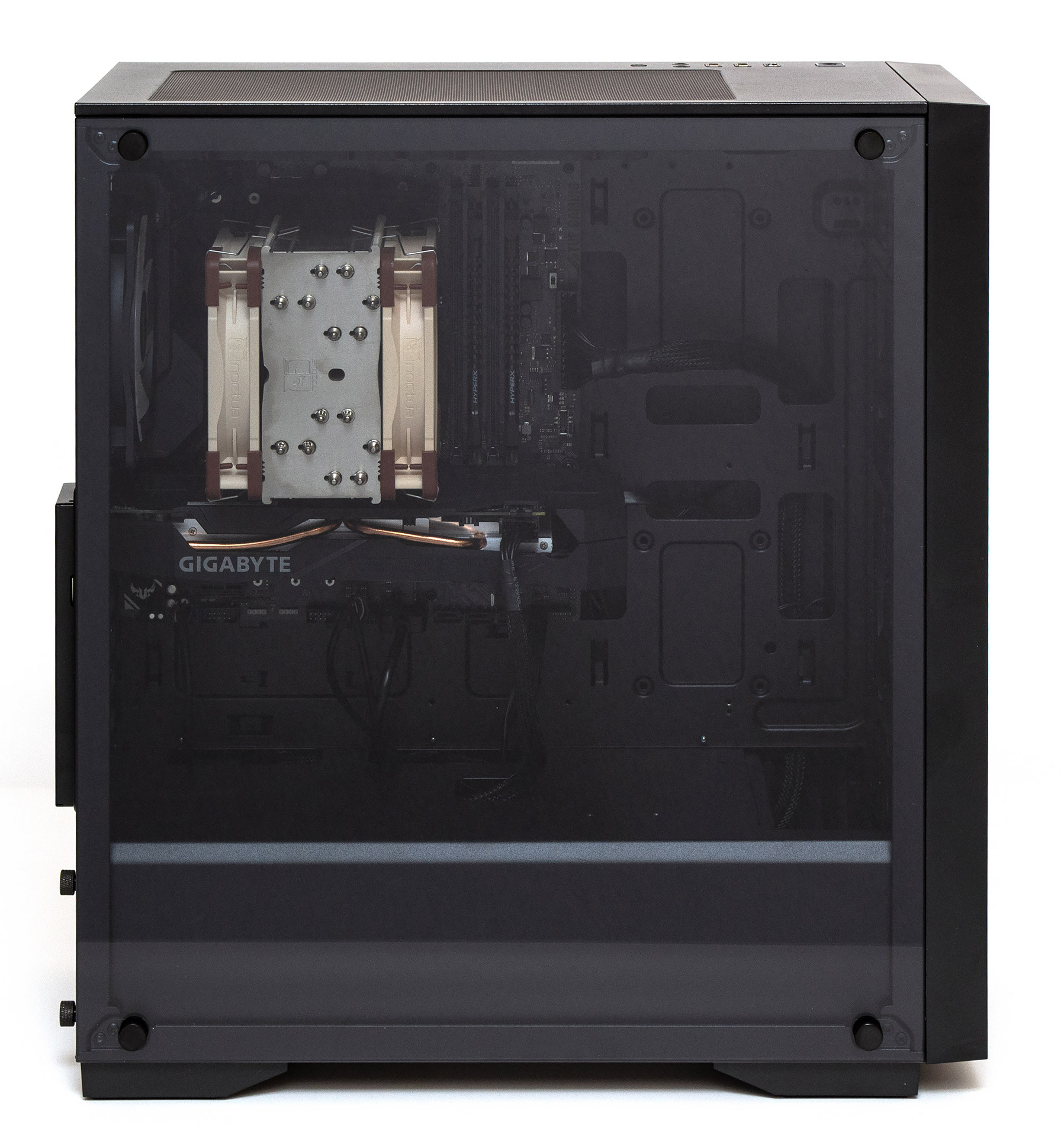

Левая боковая панель полностью выполнена из закаленного стекла, в духе современной моды. Она держится на четырех винтах с накатанной головкой, вкрученных по углам.
Винты имеют резиновые прокладки между металлом и стеклом, как под шляпками, так и вокруг посадочного места. Потому за сохранность отверстий в панели можно не переживать.
Закаленное стекло обладает толщиной в 4 мм и слабо тонировано.

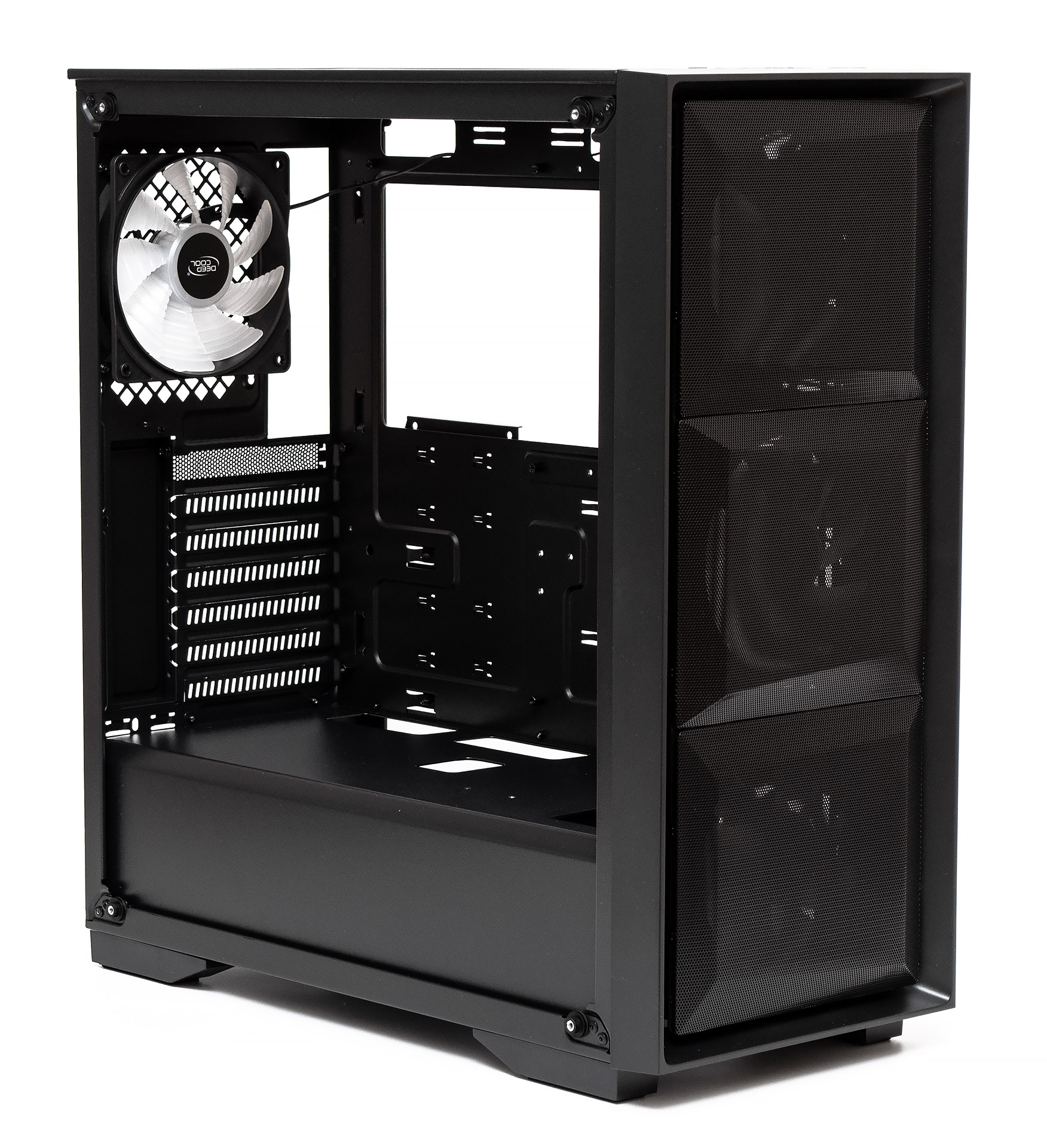

Тыльная панель организована стандартно. Вентиляционная решетка с квадратными сотами в верхней части допускает установку 120-мм вентилятора с последующей его регулировкой по высоте в пределах 20 мм. Далее следует семь вентилируемых слотов PCI, из которых лишь верхний закрыт многоразовой заглушкой, в то время как все остальные прикрыты одноразовыми выламываемыми пластинками. Напротив слотов размещена съемная декоративная планка, скрывающая за собой технологическое отверстие. Посадочное место блока питания находится снизу и позволяет ставить БП как вентилятором по направлению вверх, так и вниз.

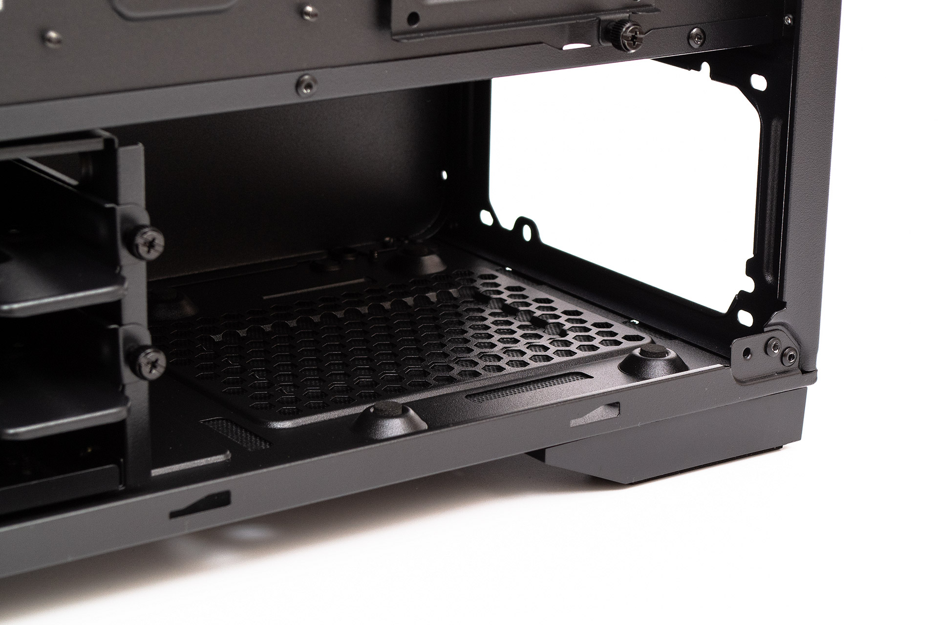

На основании есть четыре ножки, съемный сеточный фильтр блока питания, четыре винта, удерживающих корзину накопителей внутри и вырез для демонтажа передней панели.
Высота пластиковых ножек равна 22 мм. Снизу на них есть мягкие наклейки.

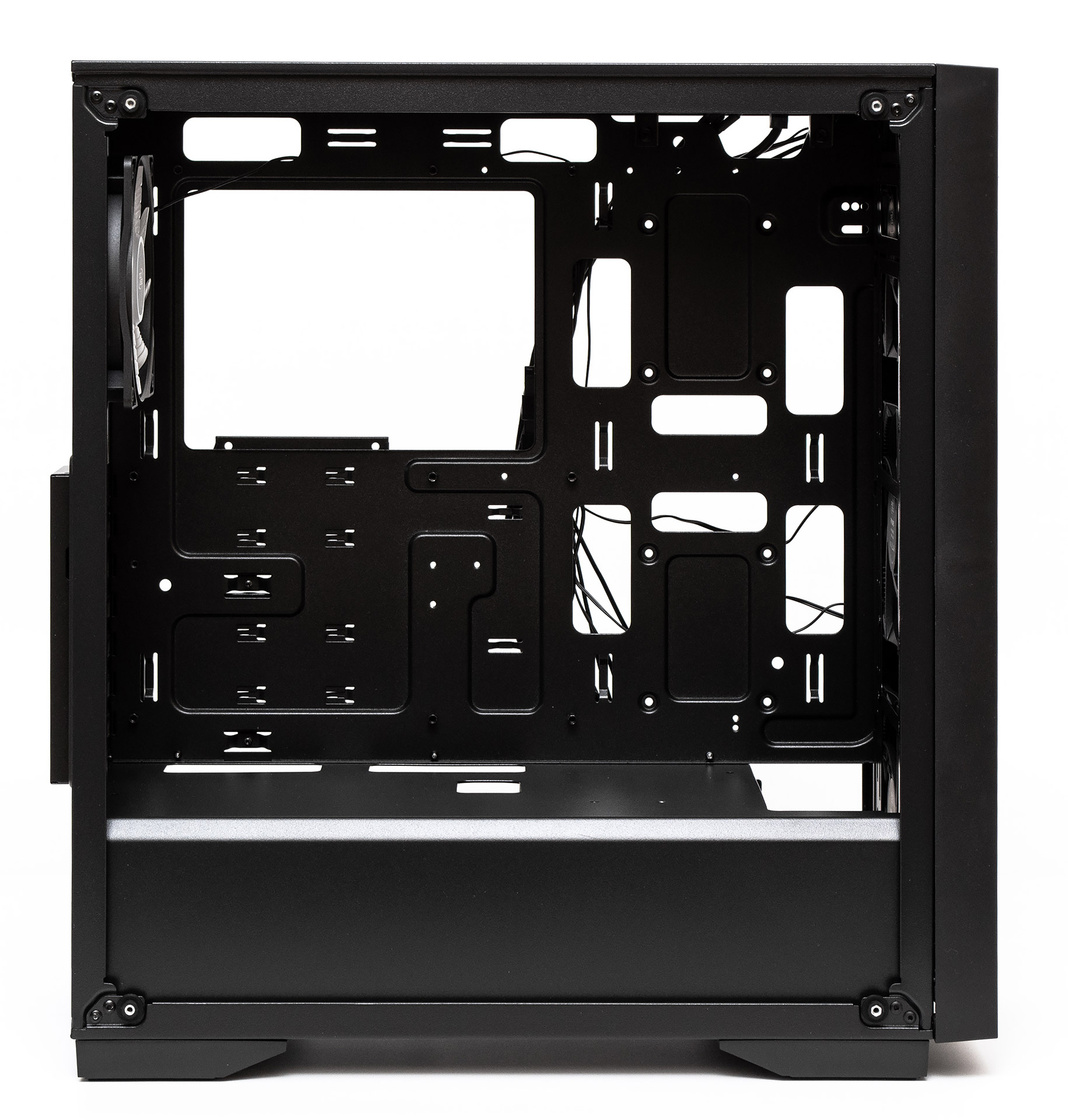

Внутреннее устройство

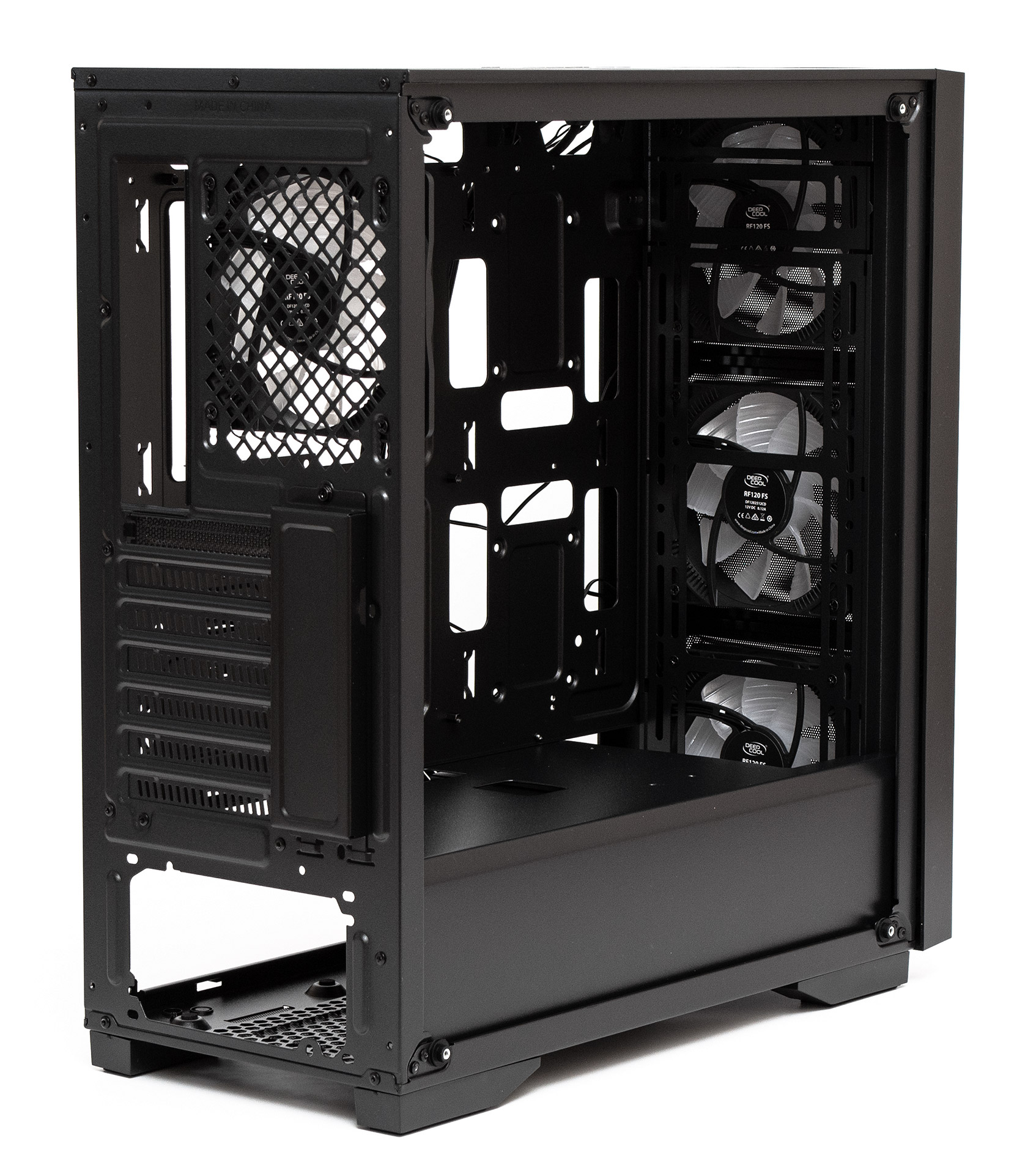

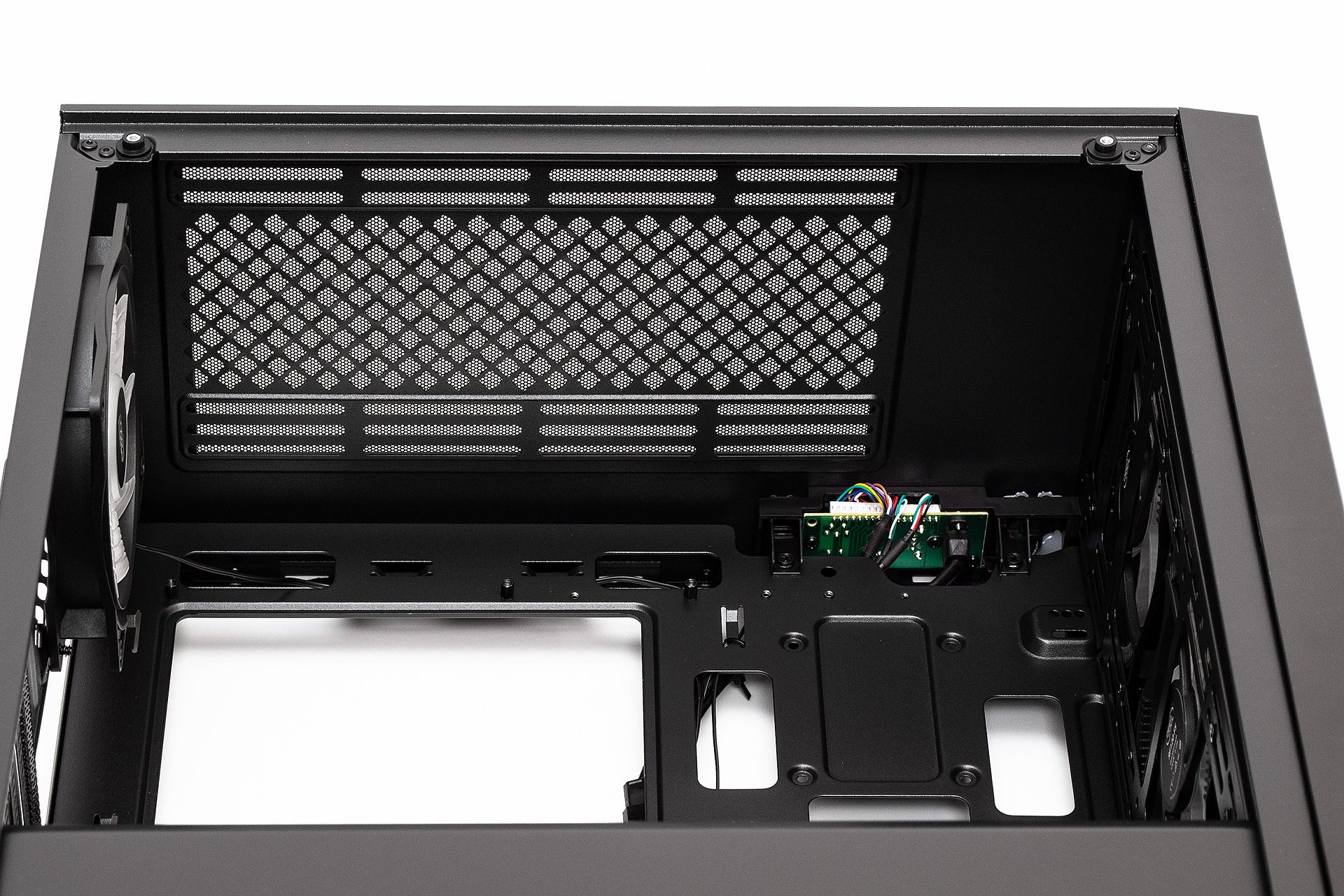

Корпус Deepcool Matrexx 50 Mesh 4FS поддерживает установку в вертикальном положении материнских плат формата E-ATX (с полноценной длиной в 330 мм), ATX, MicroATX и Mini-ITX. Максимальная высота процессорного кулера ограничена 160 мм. Допустимая длина плат расширения во всех слотах может достигать 395 мм, но лучше не превышать 370 мм для удобства установки. Допустимая длина блока питания составляет 170 мм в случае, если корзина накопителей смещена максимально назад.
Запас пространства под верхней панелью до кромки материнской платы равен 40 мм. Сюда можно поставить два 120-мм или 140-мм вентилятора, либо радиаторы СЖО формата 240 мм, за счет смещения посадочных отверстий в сторону левой панели.
На задней панели предустановлен на вытяжку 120-мм вентилятор с фиксированной тремя цветами подсветкой. Все семь слотов расширения крепятся обычными винтами.

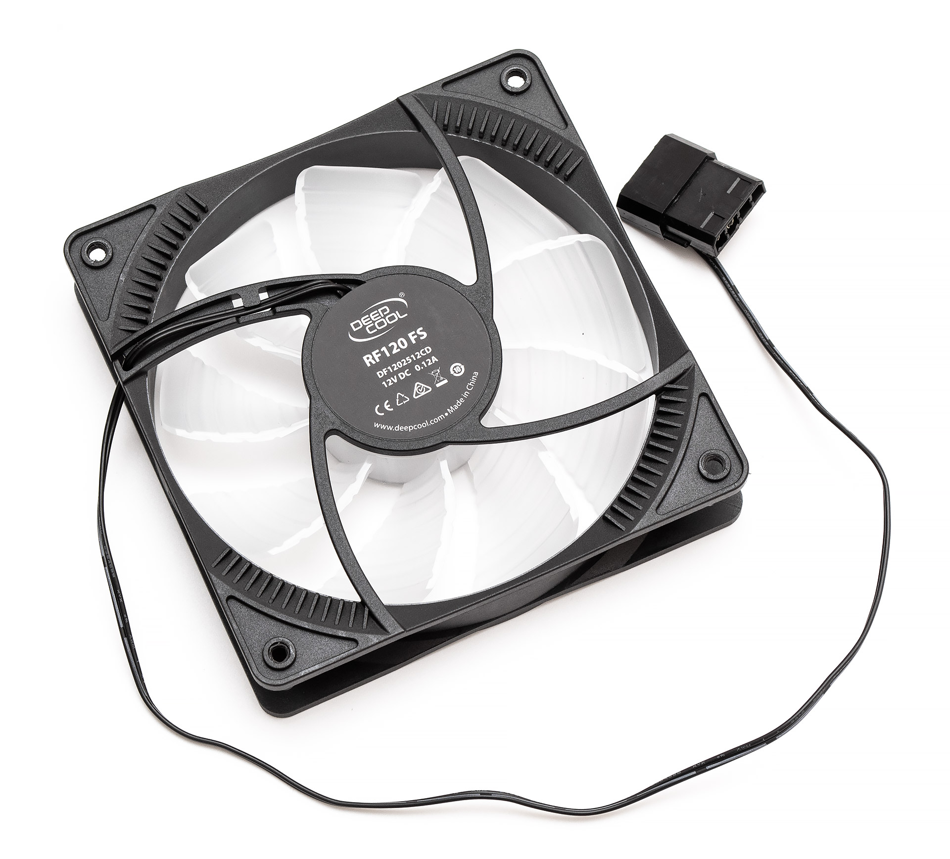

Предустановленный тут вентилятор имеет маркировку RF120 FS (DF1202512CD). Крыльчатка состоит из девяти полупрозрачных лопастей, тип подшипника неизвестен. Скорость вращения вряд ли превышает 1000-1200 об/мин. Питается устройство от сквозного разъема Molex через провод без оплетки длиной в 380 мм. Светодиоды подсветки встроены вокруг двигателя по периметру.

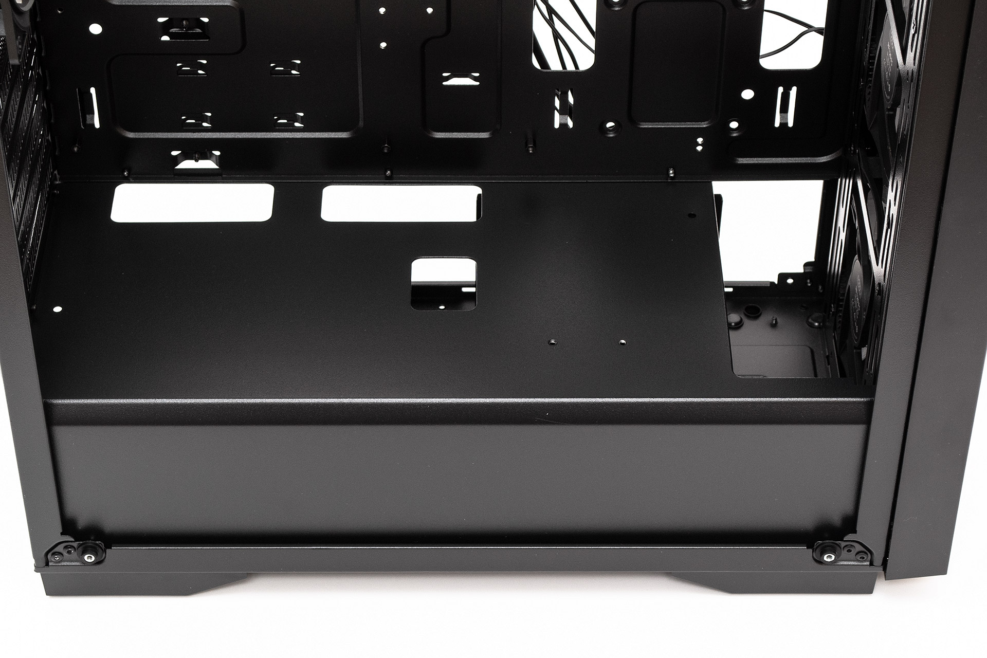

Кожух блока питания в нижней части корпуса снабжен тремя довольно большими отверстиями для протяжки проводов. Вырез возле передней панели предполагает установку туда систем СВО в сборе с вентиляторами, поскольку его длина равна 60 мм.

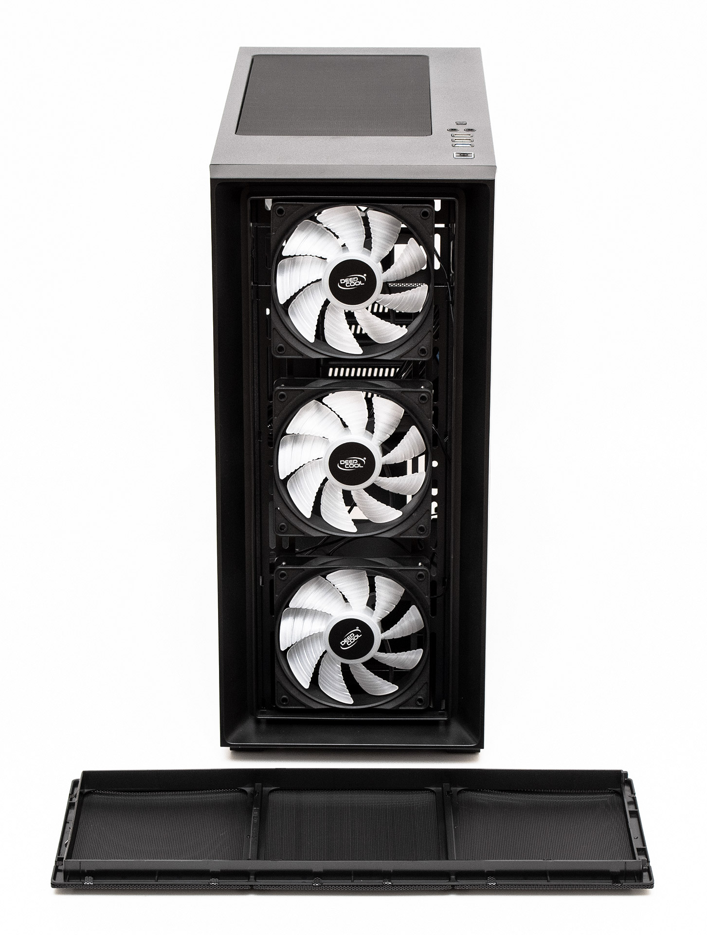

На переднюю панель можно повесить три 120-мм или 140-мм вентилятора, с внешней или внутренней стороны. Продолговатые посадочные отверстия позволяют точно настроить высоту их расположения. Кроме того, фронт не имеет лишних препятствий для движения воздуха.

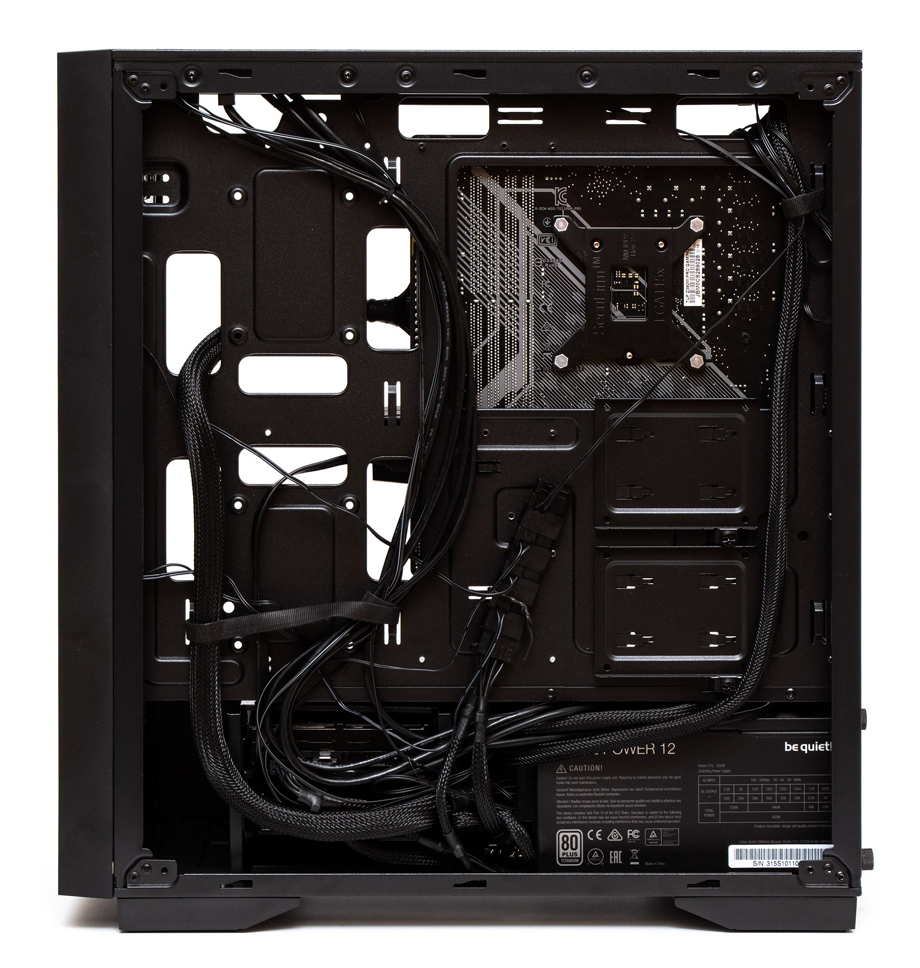

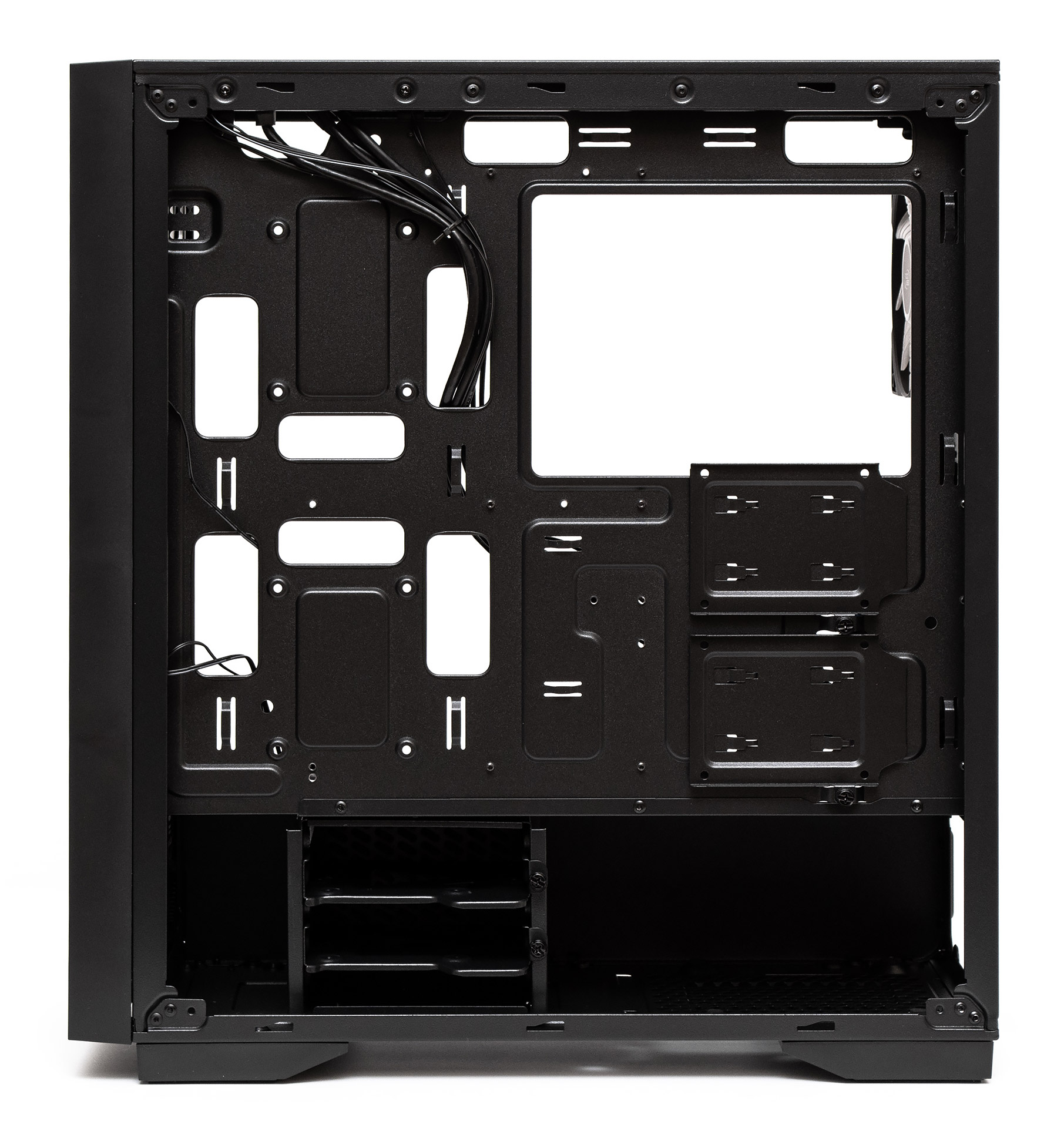

Запас пространства для укладки проводов от поддона материнской платы до боковой панели составляет 24 мм. Для усилительной пластины процессорного кулера есть большой прямоугольный вырез. Для протяжки кабелей есть сразу девять отверстий, а для кабельных стяжек найдется еще 12 проушин. В передней части поддона можно закрепить винтами два 2,5″ накопителя.

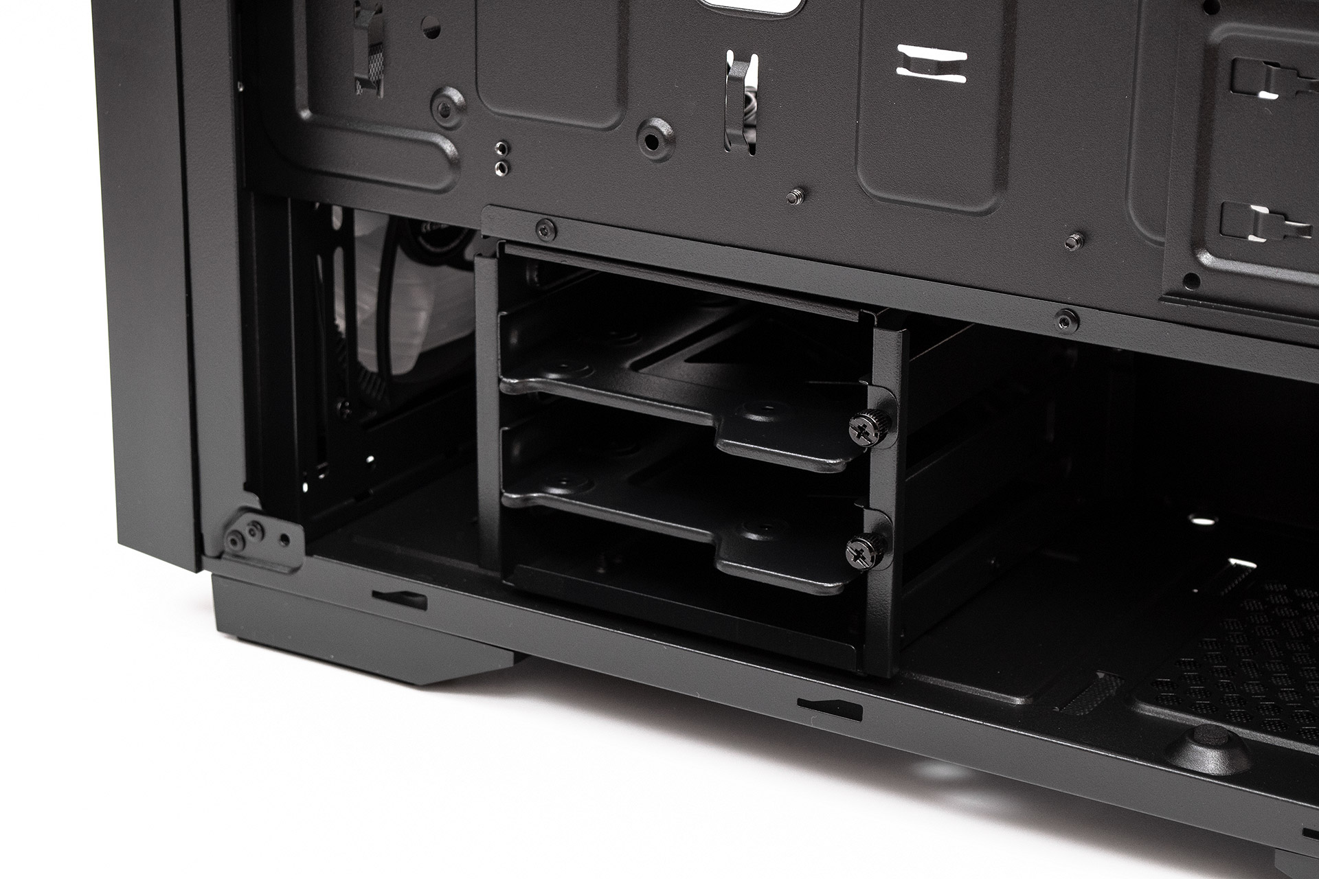

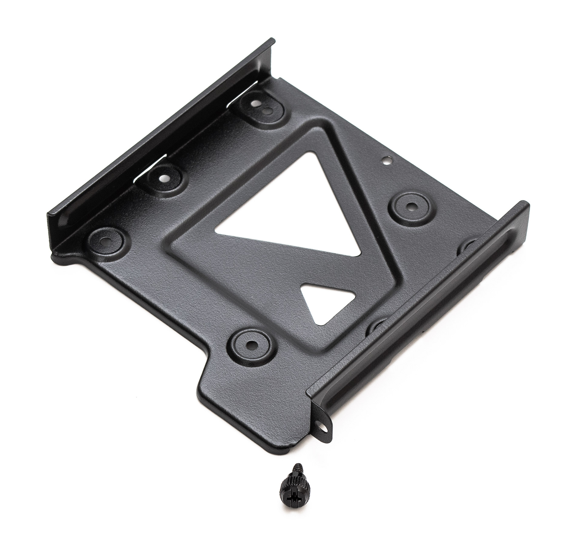

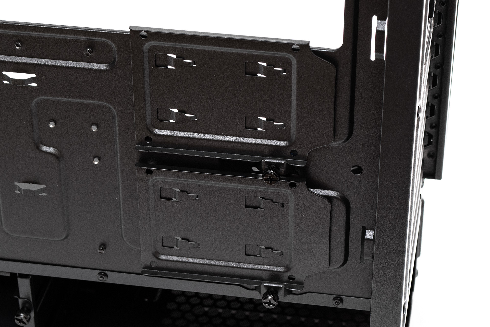

Для еще двух 2,5″ дисков есть отдельные корзины внизу справа, которые держатся на одном винте с накатанной головкой каждая. Накопители тоже придется привинчивать к лоткам, после их демонтажа.
Корзина для двух 3,5″ или 2,5″ дисков держится на четырех винтах со стороны нижней панели. Её можно открутить и сдвинуть вперед или назад в пределах 20 мм, но нельзя извлечь. Она банально не проходит по габаритам через боковое ребро жесткости. Запас пространства перед корзиной варьируется от 48 до 65 мм в зависимости от положения. Два лотка держатся в ней при помощи одиночных винтов с накатанной головкой.
Лотки металлические, без демпферов вибрации. В каждый из них при помощи винтов можно закрепить по одному 2,5″ или 3,5″ накопителю.
Для блока питания предусмотрены мягкие нашлепки снизу, приклеенные к выступающим ножкам. Если корзина сдвинута назад, общий запас места под БП не превышает 205 мм, а значит длина БП в идеале не должна быть больше 160 мм с учетом выворота проводов. Если корзина выдвинута вперед, место по длине увеличивается до 223 мм, что позволяет поставить БП до 180 мм длиной. В любом случае, перед установкой блока, корзину придется откручивать и смещать полностью к передней стенке, что, мягко говоря, неудобно.
Чтобы снять переднюю вентиляционную решетку, нужно просто потянуть её за верхнюю грань. Здесь мы получим доступ к передним вентиляторам, которых предустановлено целых три штуки. Они полностью аналогичны модели пропеллера, закрепленного сзади.

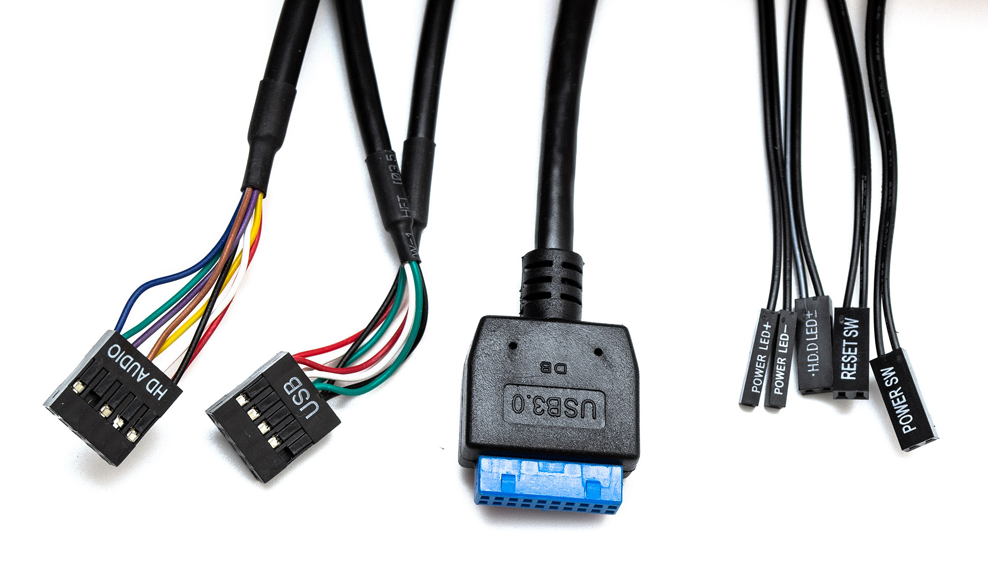

В набор кабелей от корпуса входит: разъем HD Audio, колодка USB 2.0, коннектор USB 3.0, четыре пары проводов от кнопок запуска и перезагрузки системы, индикатора питания и активности накопителей. Все провода почти полностью окрашены в черный цвет и имеют достаточную для подключения длину.

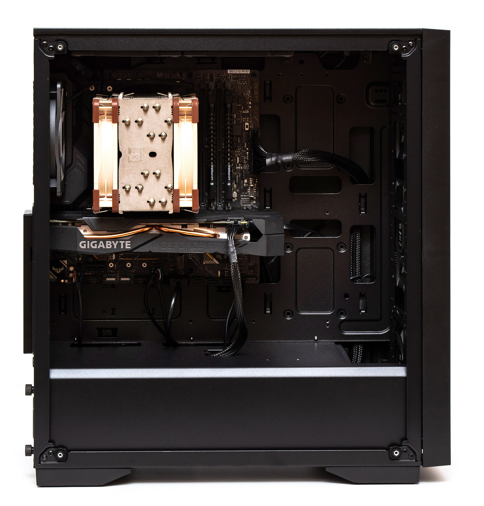

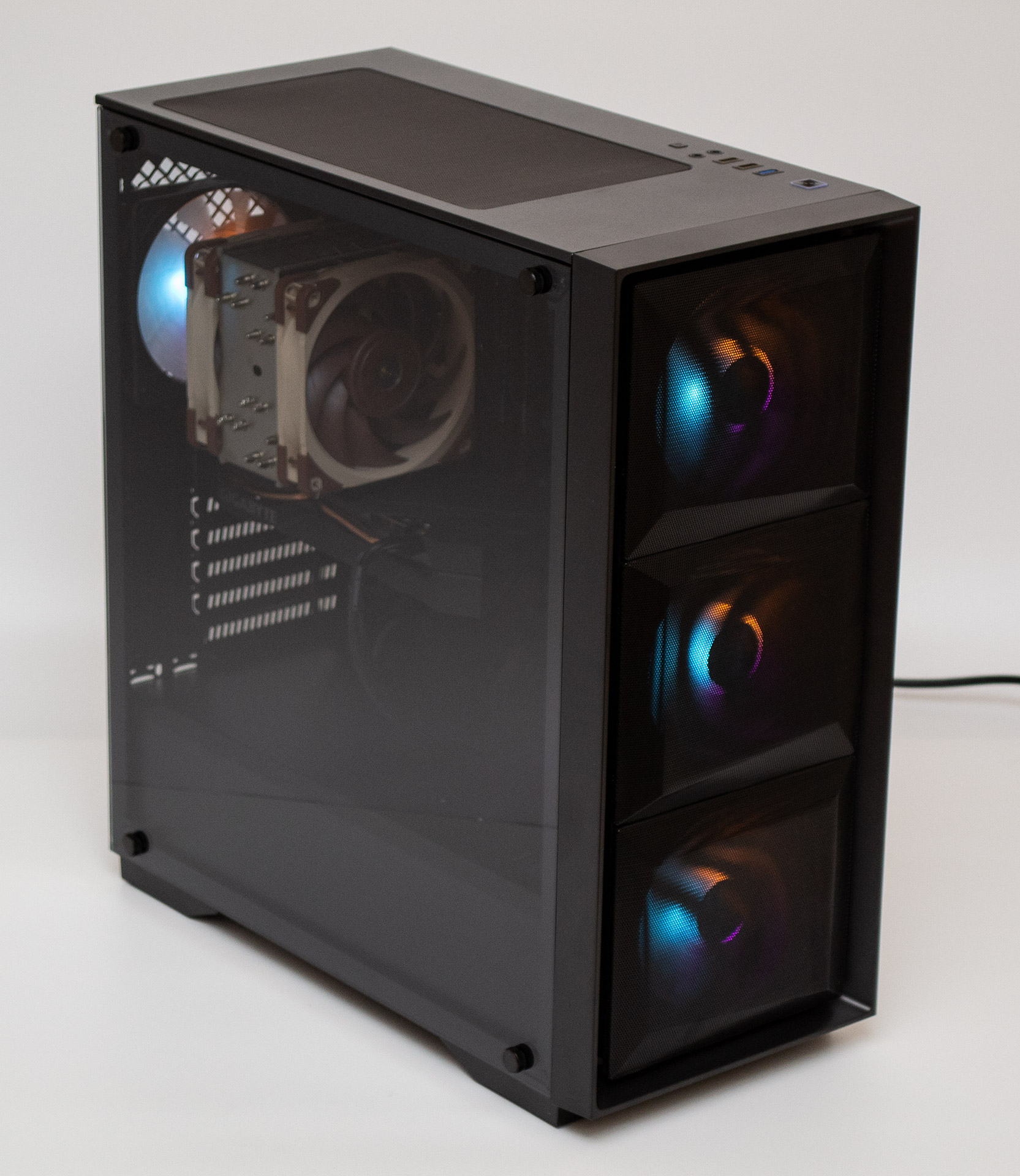

Сборку системы в корпусе Deepcool Matrexx 50 Mesh 4FS стоит начать с откручивания и смещения вперед корзины накопителей, чтобы получить возможность установить блок питания. Далее все собирается в обычном порядке. Провода без особых проблем распределяются за поддоном, хотя возле БП их нагромождение может быть более тесным и потребует более взвешенного подхода к укладке. В остальном шасси можно считать удобным для сборки и дальнейшего обслуживания.
Компоненты системы хорошо видны через боковое стекло даже при отсутствии дополнительной подсветки.
Подсветка всех четырех вентиляторов является фиксированной и состоит из трех цветов — синего, фиолетового и оранжевого, каждый из которых занимает треть сектора окружности пропеллера. Передняя сетка и стекло скрадывают значительную часть яркости подсветки, потому она выглядит приглушенно и, в целом, даже неплохо.
Индикатор питания системы слабо светится синим цветом вокруг клавиши запуска. Индикация активности накопителей происходит аналогичным образом — синий светодиод начинает подмигивать ярче.
