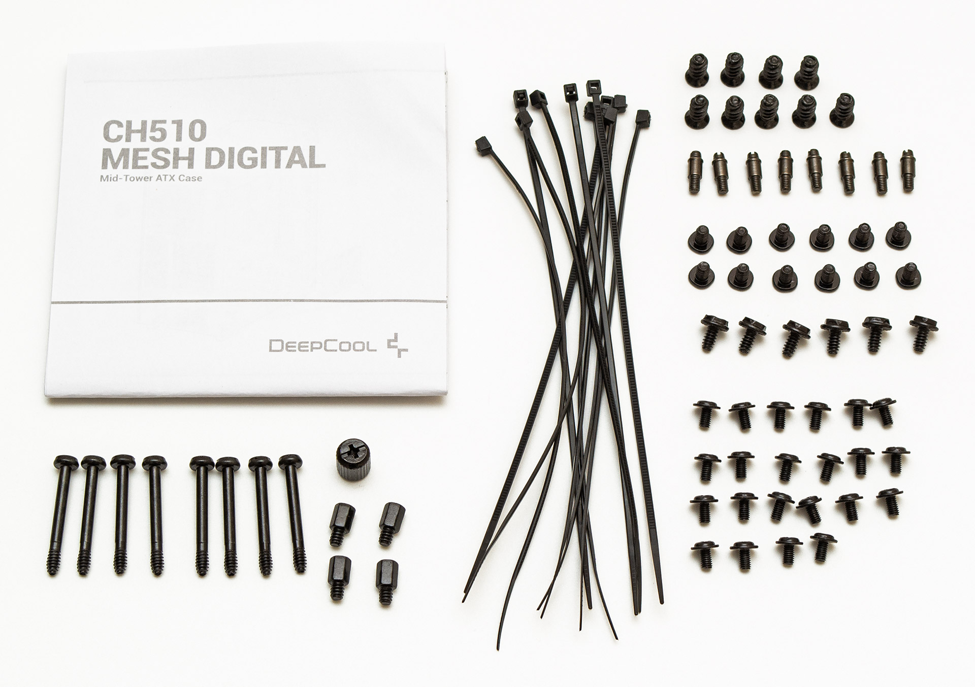

В комплекте есть следующие элементы:
  • инструкция пользователя;
  • восемь длинных винтов для крепления вентиляторов на кожух БП;
  • четыре металлических опоры материнской платы;
  • переходник под отвертку для установки опор материнской платы;
  • 11 одноразовых пластиковых кабельных стяжек;
  • девять шурупов для монтажа вентиляторов;
  • восемь винтовых шпилек для крепления 2,5" накопителей;
  • 12 винтов для фиксации 3,5" накопителей в корзине;
  • шесть корпусных винтов для БП и видеокарты;
  • 22 маленьких винта для материнской платы и 2,5" накопителей.

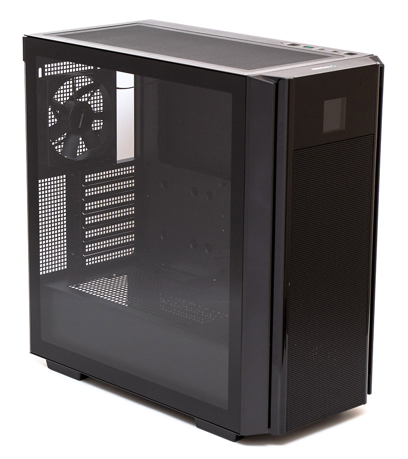

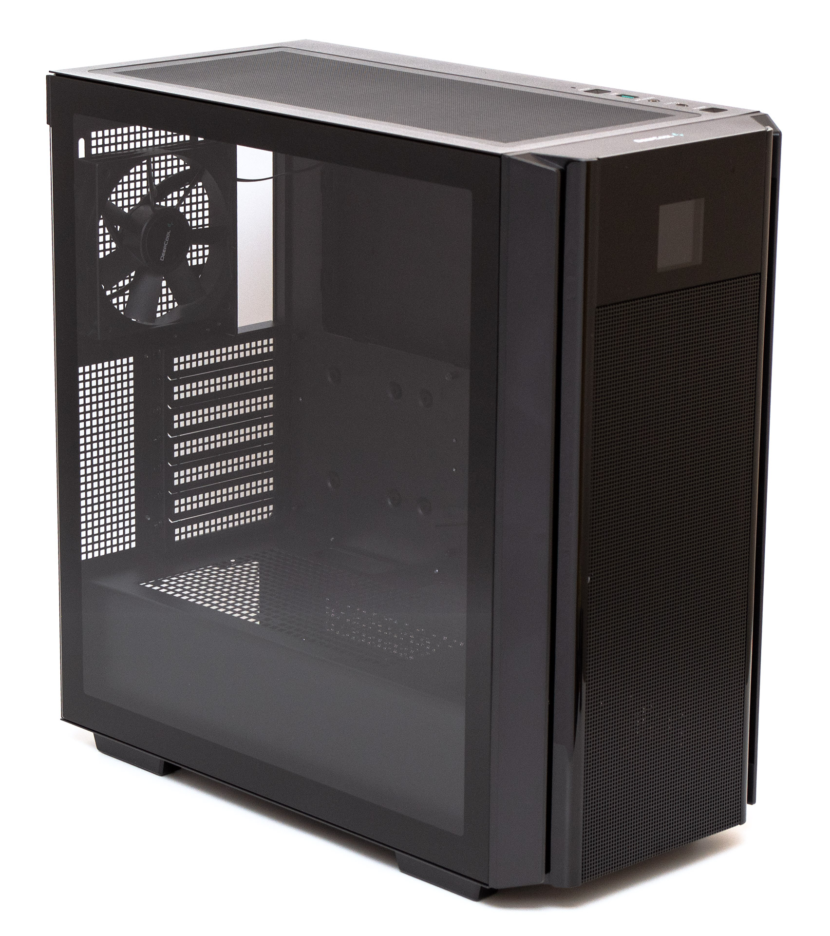

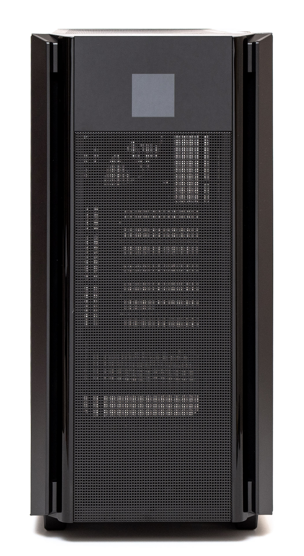

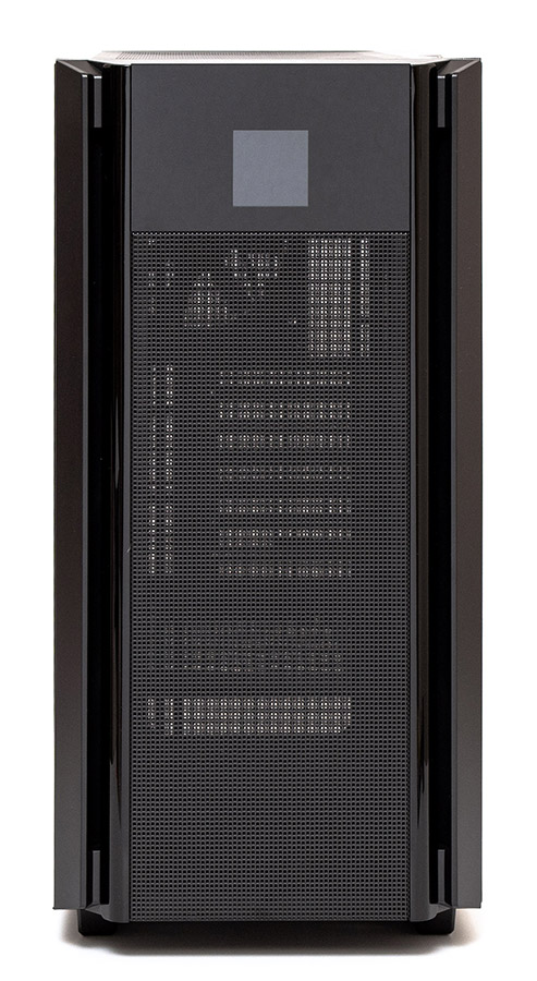

Deepcool CH510 Mesh Digital имеет традиционную прямоугольную форму, поэтому все усилия дизайнеров были сосредоточены на фронтальной панели. Сверху находится стеклянная вставка с дисплеем. Хотя самого экрана там немного — только квадратик по центру. Далее и до самого низа идет металлическая вентиляционная решетка. По бокам она подчеркнута глянцевыми закругленными гранями, за которыми прячутся узкие вертикальные вентиляционные отверстия. И наконец, по сторонам сделаны выступы из матового пластика. В общем, выглядит все это неплохо. Сдержанно и практично.

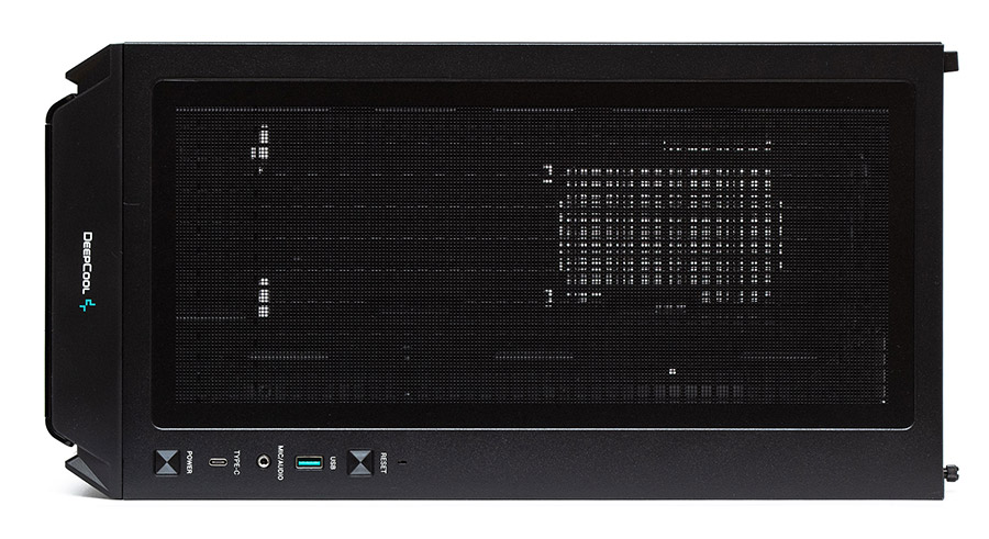

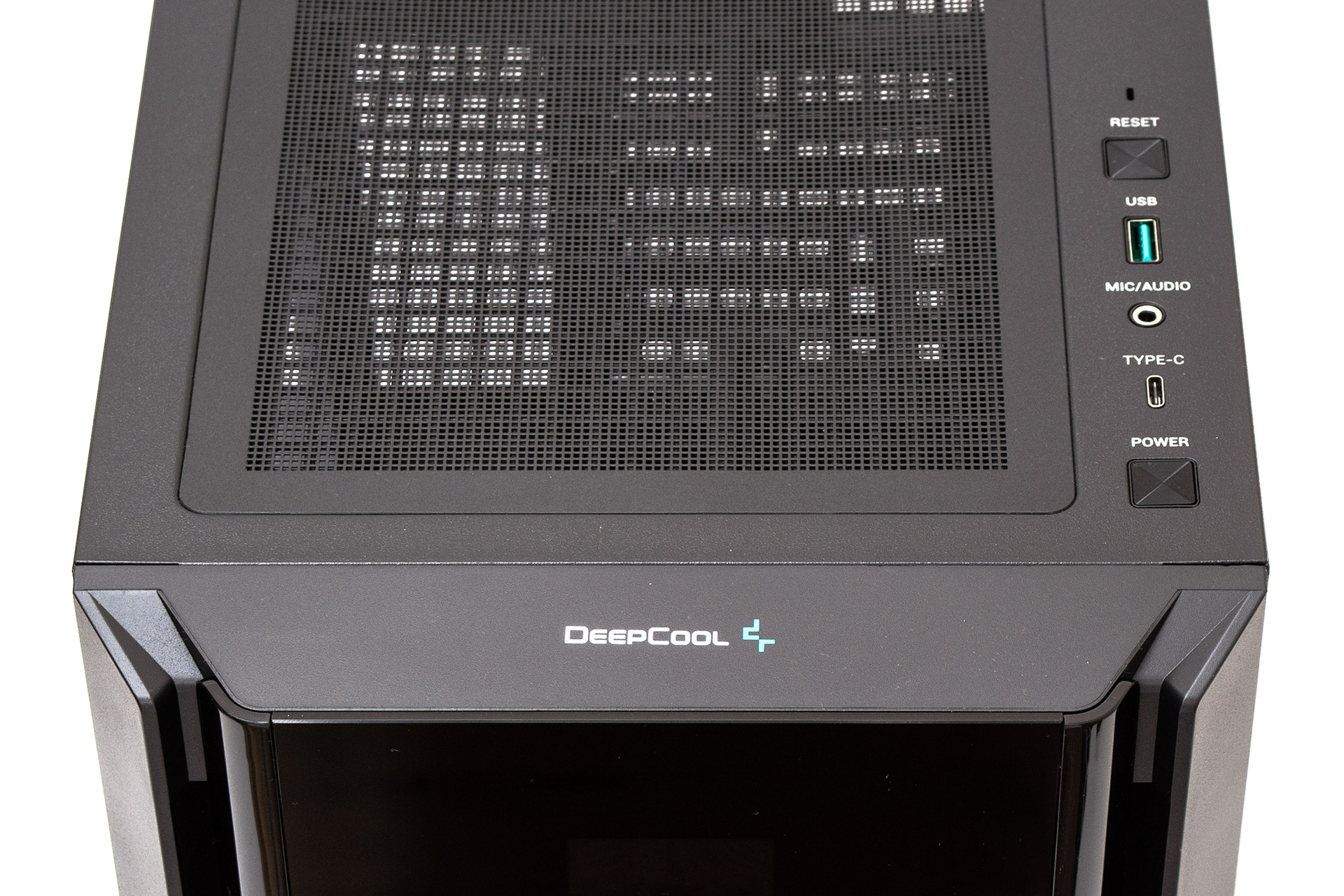

Логотип с надписью Deepcool находится по центру верхней грани передней панели. Органы управления и внешние порты смещены направо. Если идти спереди, то есть кнопка запуска ПК, порт USB Type C, комбинированный 3,5-мм аудиоразъем для гарнитуры, порт USB 3.0, клавиша перезагрузки и точечный белый светодиодный индикатор активности накопителей.

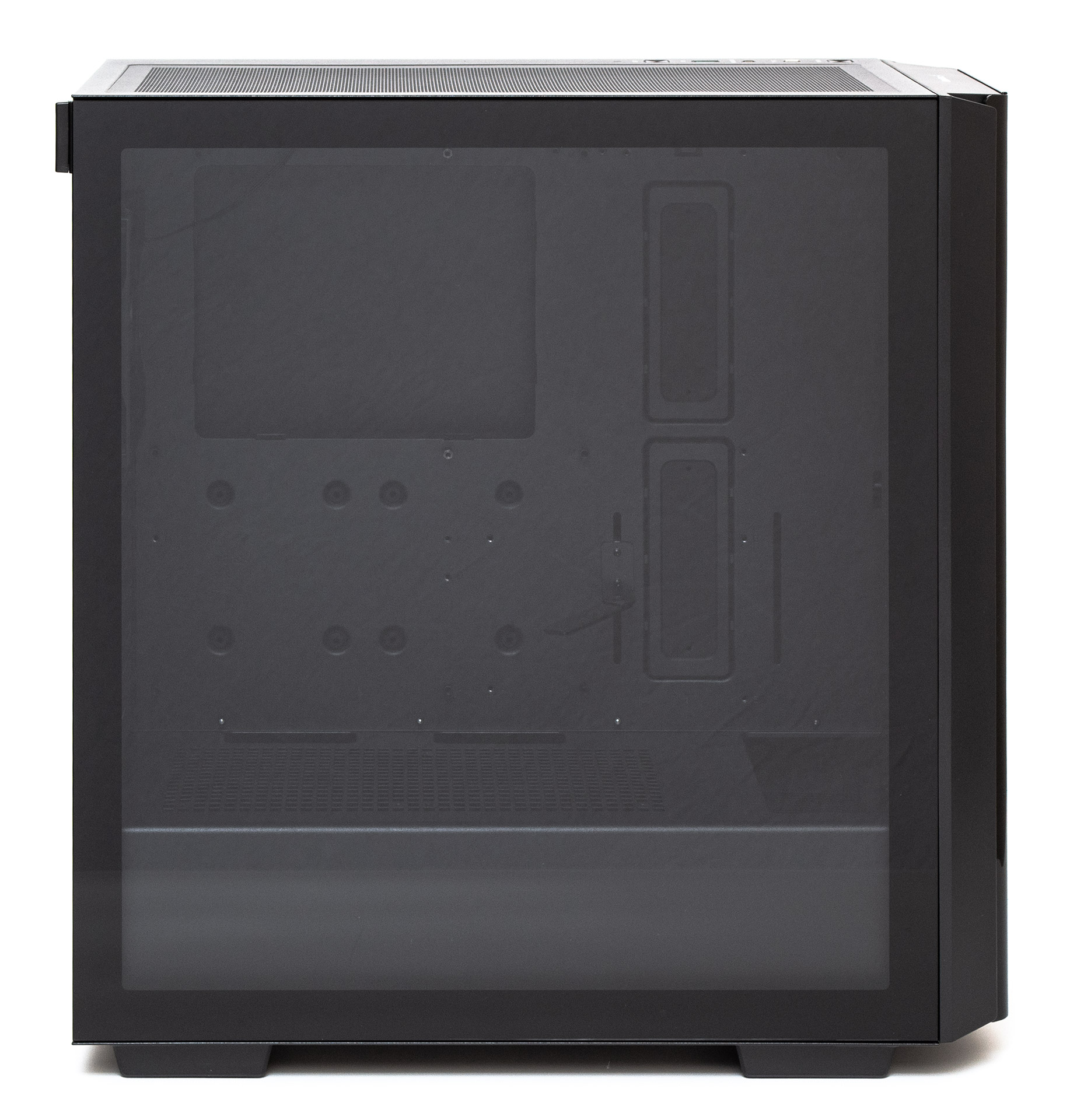

Левая боковая панель полностью стеклянная и прозрачная. Держится на зацепах снизу и магнитах сверху. Снимается по направлению в сторону, а затем вверх.

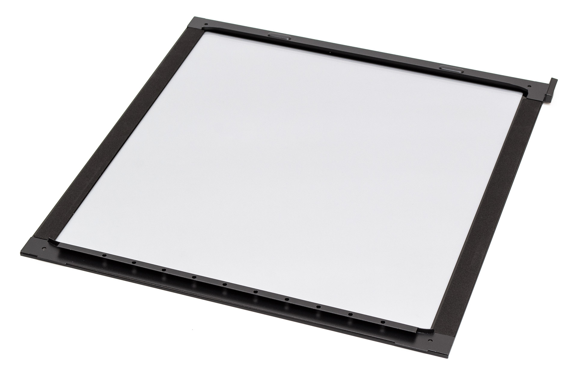

Для удобства в откидывании панели сзади есть небольшой зацеп. Кстати, через него боковину можно надежно зафиксировать винтом. А еще стекло само держится в полуоткрытом состоянии за направляющие рамки снизу. Поэтому можно не переживать, что оно случайно выскользнет и разобьется.

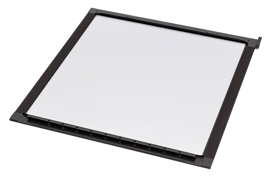

Толщина чуть тонированного закаленного стекла составляет 4 мм. Металлические крепежные элементы на верхней и нижней гранях приклеены к стеклу. А вдоль передней и задней граней приклеены мягкие уплотнители.

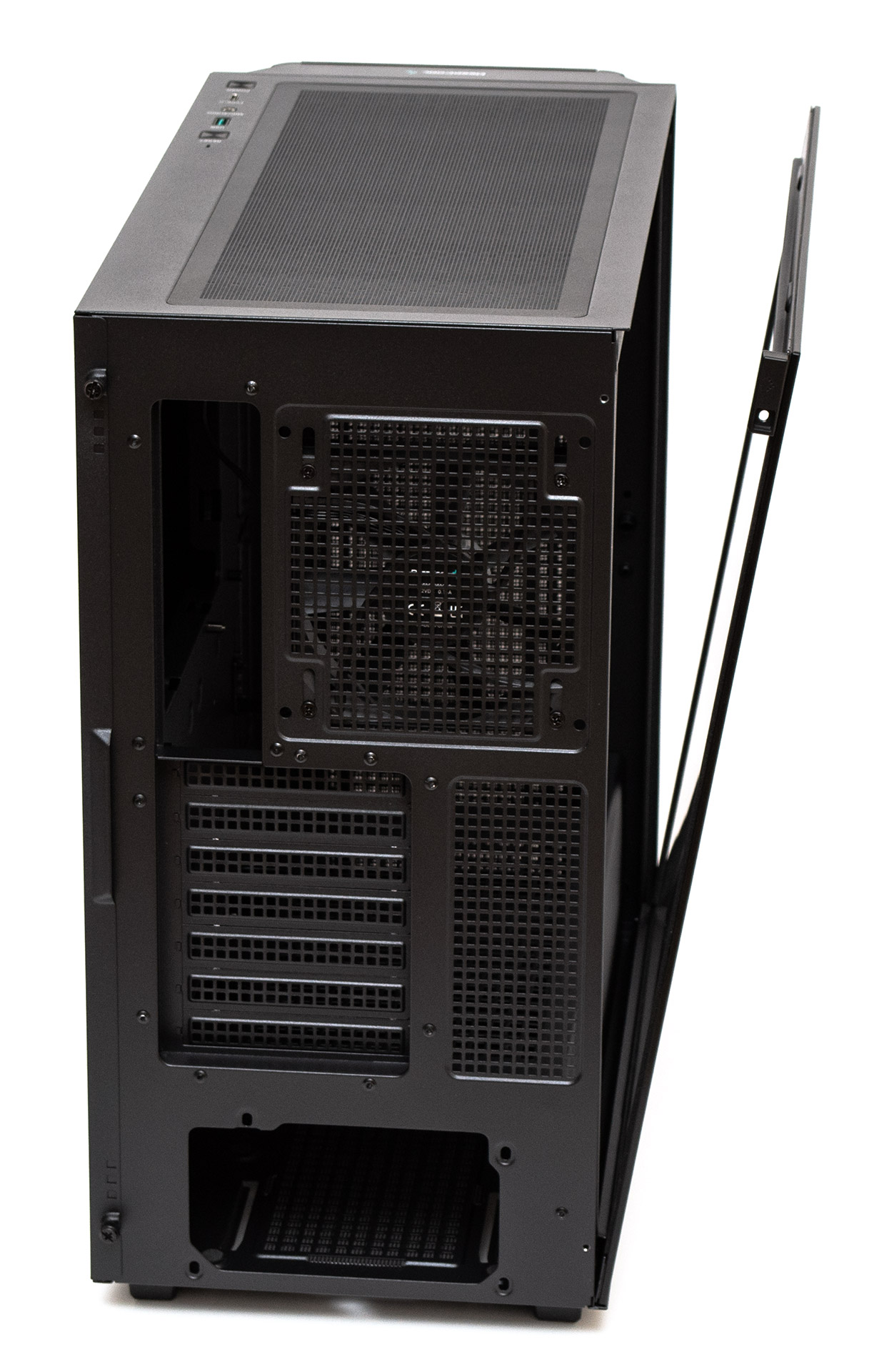

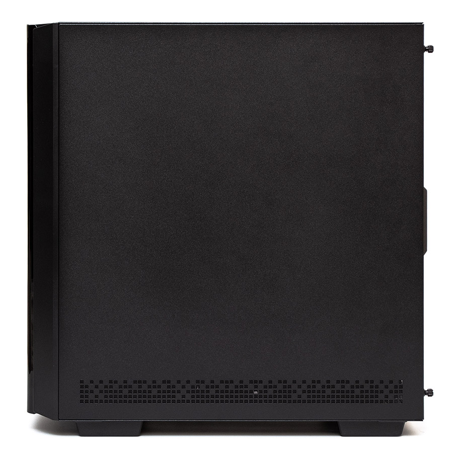

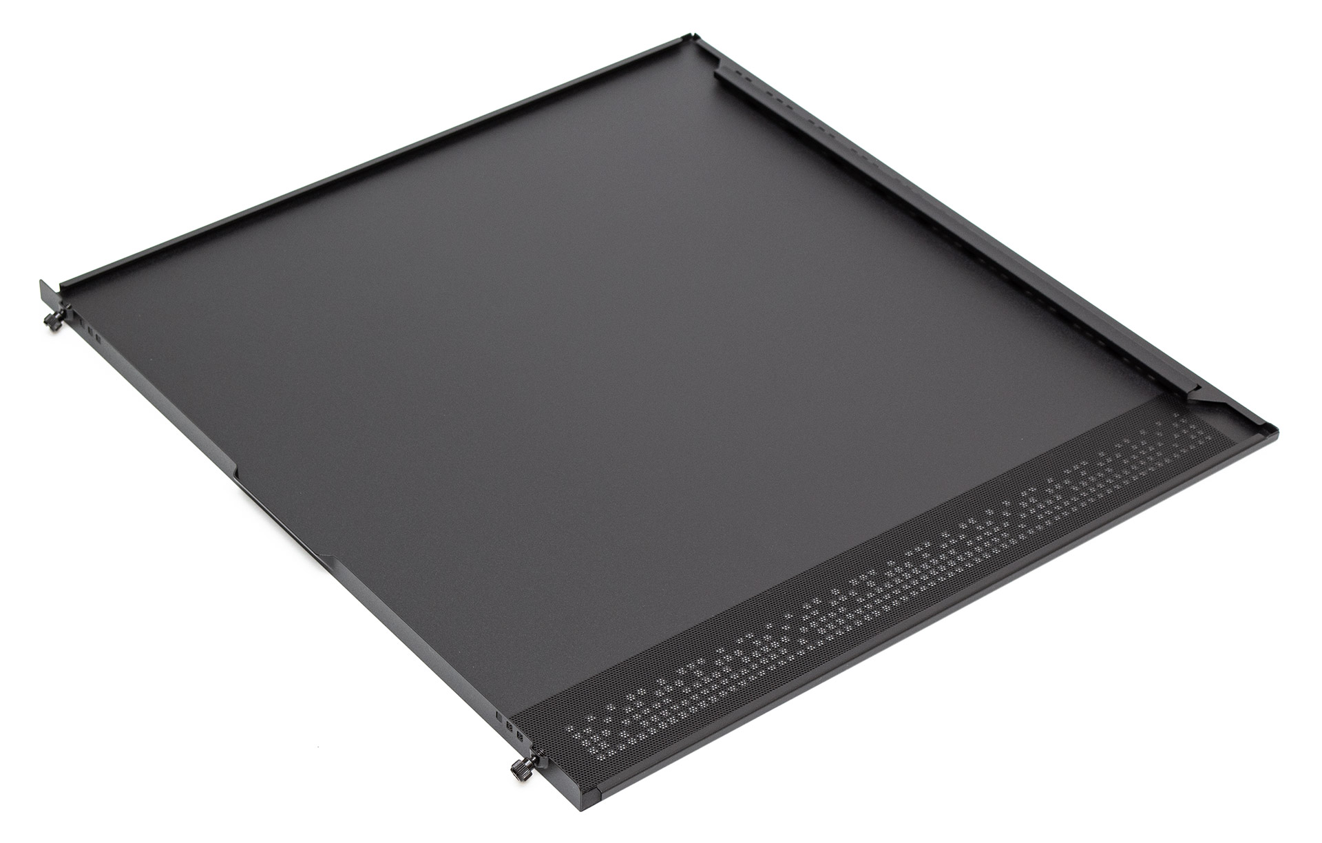

Правая боковина полностью металлическая и ровная. Держится на двух фиксированных винтах с накатанной головкой и имеет штампованную ручку для удобства демонтажа. Открывается назад и в сторону. А снизу есть фигурная вентиляционная решетка из квадратных отверстий по всей длине. С какой целью ее там сделали, можно только догадываться.
Прочности правой боковой панели придают изогнутые профили жесткости внутри на гранях. На обратной стороне нижней решетки наклеена дополнительная металлическая сетка для защиты от пыли.

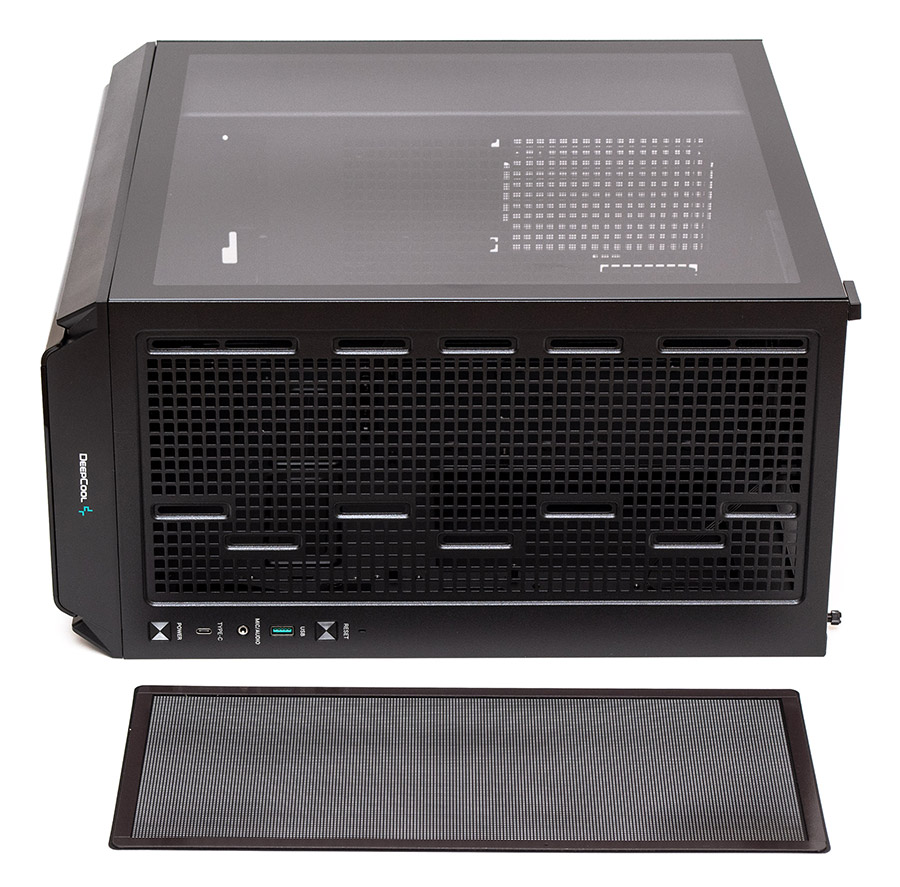

Верхняя панель представляет собой полностью вентилируемую решетку, закрытую магнитным пылевым фильтром, сделанным из тонкой металлической сеточки. Длинные отверстия на решетке позволяют закрепить под ней три 120-мм вентилятора или два 140-мм пропеллера.
Deepcool CH510 Mesh DigitalDeepcool CH510 Mesh Digital

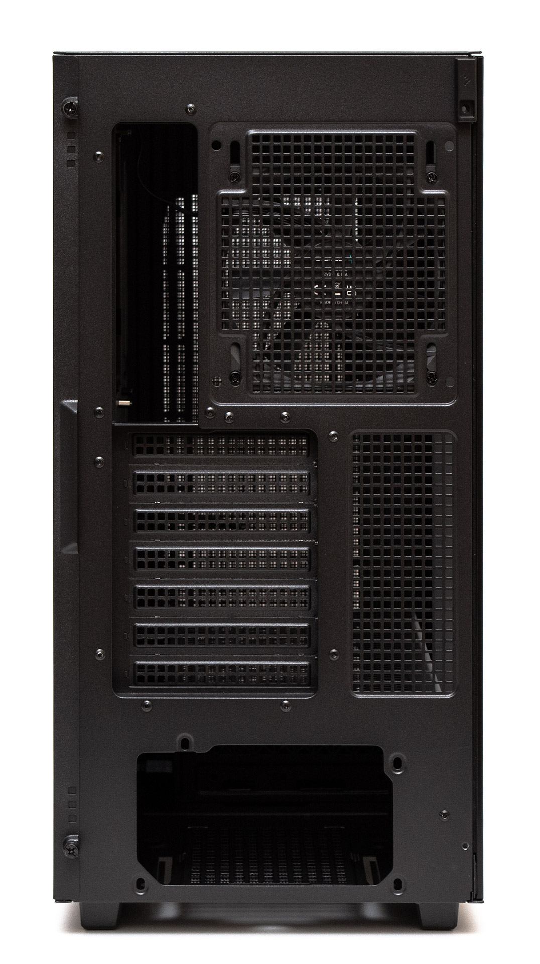

Задняя панель имеет стандартную конфигурацию. Напротив тыловых портов материнской платы расположена решетка под один 120-мм или 140-мм вентилятор. Продолговатые крепежные отверстия позволят регулировать высоту 120-мм пропеллера в пределах 18 мм. Для 140-мм пропеллера предусмотрена только одна фиксированная позиция. Ниже есть семь слотов для карт расширения PCI-E, прикрытых многоразовыми вентилируемыми заглушками. Напротив них есть еще одна вентиляционная решетка. Крепление блока питания позволяет размещать его только в ориентации вентилятором вниз.

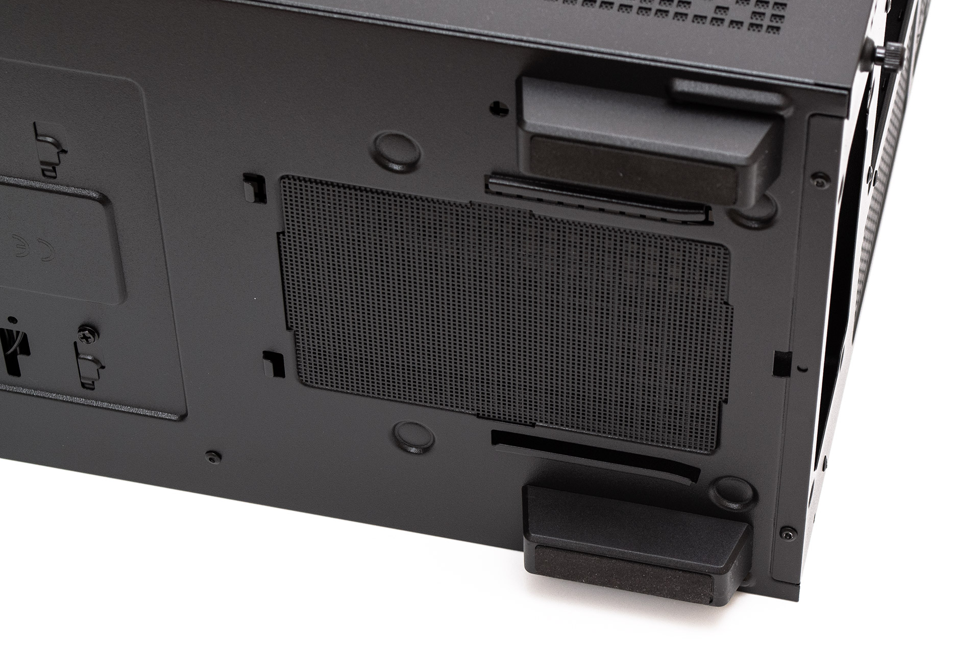

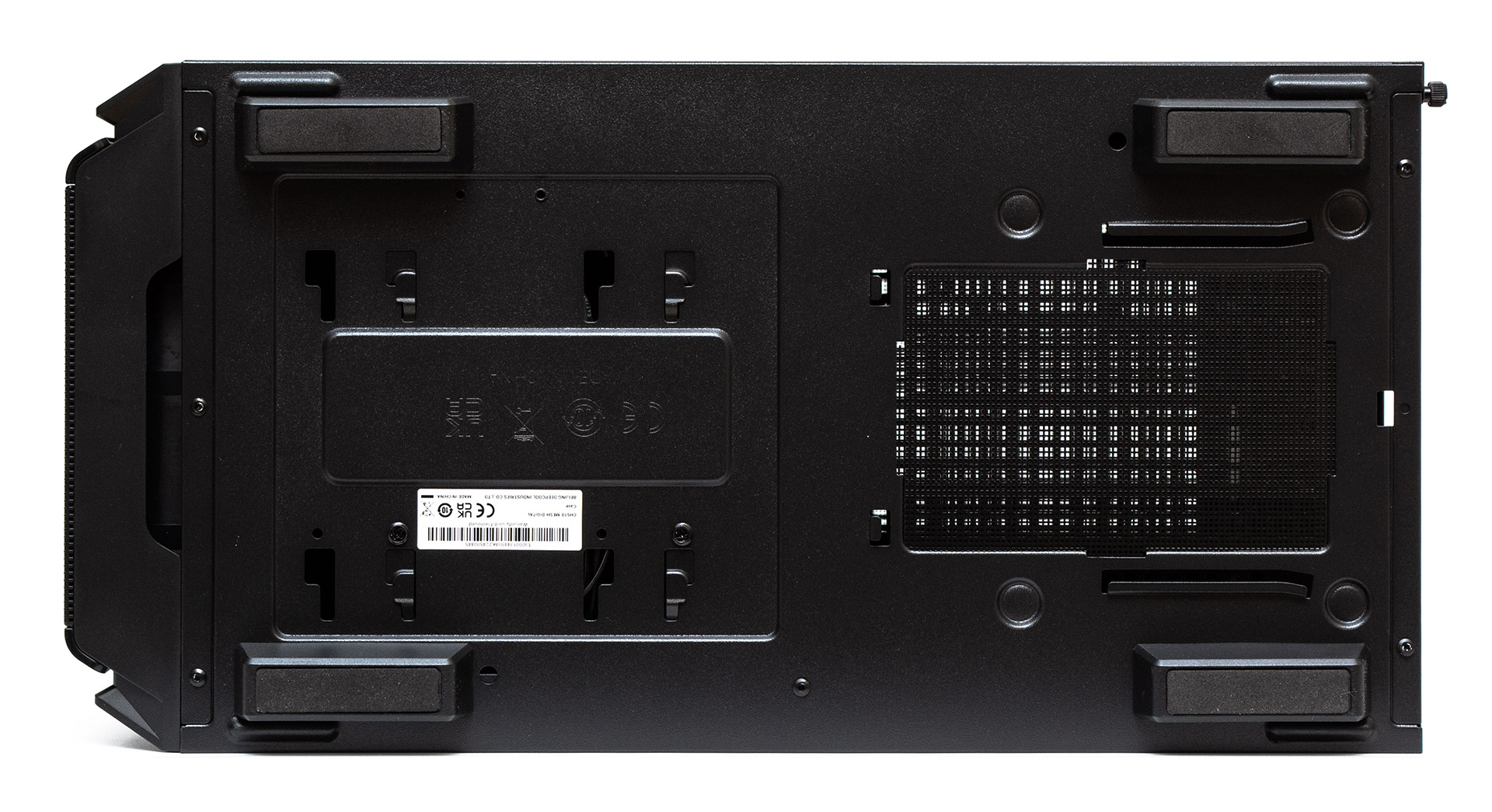

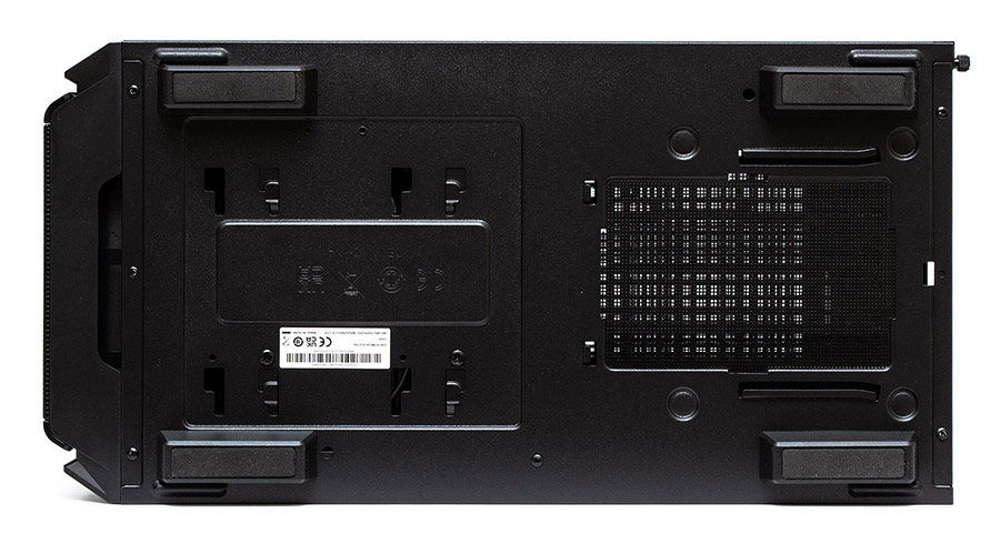

Снизу видны следы экономии. Под БП есть направляющие для большого съемного фильтра. Вместо него тут сделан самый простой вариант в виде металлической сеточки, которую не очень удобно будет чистить. Между передними ножками имеется крепление корзины накопителей. Именно отсюда нужно будет выкручивать два винта, чтобы снять ее. Снизу пластиковой передней панели есть углубление, за которое ее легко можно снимать.
Четыре пластиковых ножки расположены по углам. Снизу на них есть мягкие наклейки. Высота ножек составляет 21 мм.
