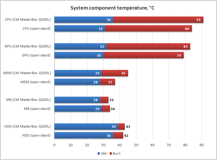

Тепловая нагрузка на процессор и видеокарту создавалась с помощью стресс-теста CPUID powerMAX версии 1.00.1 с использованием AVX инструкций в течение 10 минут. Нагрузка на жесткий диск производилась программой CrystalDiskMark 6.0.2 х64. В конце цикла тестирования система работала 10 минут в холостом режиме для определения минимальных тепловых показателей. Температура окружающей среды равнялась 26 градусам Цельсия. Скорости вентиляторов процессорного кулера и видеокарты зафиксированы на максимальных оборотах. Пиковое энергопотребление системы составило 417 ватт. Тестирование проводилось в единственном режиме сравнения с открытым стендом. На верхнюю панель корпуса было добавлено два вытяжных 120-мм пропеллера, а на нижнюю — еще два нагнетательных 120-мм вентилятора. Все корпусные вентиляторы во время теста работали на максимальной скорости.
Результаты тестирования
Cooler Master MasterBox Q500L
При выбранной нами схеме вентиляции, снизу вверх, когда два вентилятора нагнетают воздух снизу, а два сверху и один сзади работают на вытяжку, наиболее проблемной зоной оказалось охлаждение центрального процессора, который уступил открытому стенду семь градусов. Улучшить ситуацию могло бы смещение блока питания ниже либо использование СВО. Зато видеокарте было хорошо, разрыв с открытым стендом составил всего четыре градуса. Материнская плата особой разница не ощутила, оперативная память уступила те же семь градусов, что и процессор, а значит, в верхней части шасси не хватает свежего воздуха. Жесткий диск охлаждается чуть хуже, чем без корпуса, хотя, учитывая, что он вообще не получает прямого обдува, результат тоже можно считать нормальным. Систему вентиляции Cooler Master MasterBox Q500L я бы оценил как хорошую (до «отлично» она немного не дотянула), с учетом того, что ее можно собрать по-разному и данный вариант был наименее оптимальным. С Mini-ITX и MicroATX платами места для маневров было бы существенно больше.
