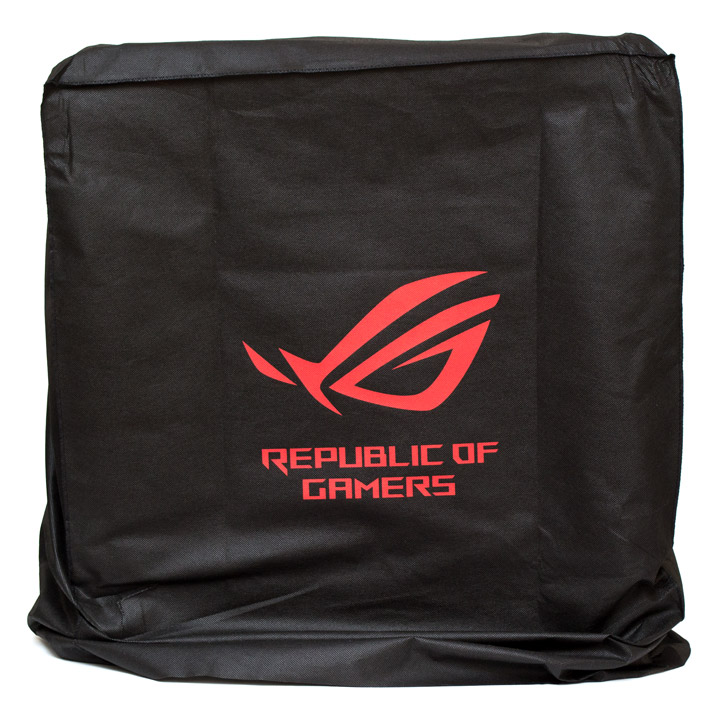

Коробка ASUS ROG Strix Helios настолько крупная по своим размерам, что едва поместилась в наш фото стенд. Учитывая, что само шасси весит чуть больше 18 кг, для переноски его в упаковке может понадобиться не только служба доставки, но и помощь друга. Защиту от повреждений обеспечивают внутренние демпферы из полиуретана, по бокам есть ручки для переноски. Вместо пакета корпус закрыт мешком из искусственной ткани с логотипом ROG. А на стеклянных боковых панелях наклеены практически невидимые пленки.

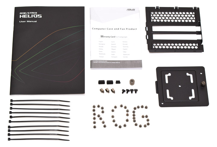

Комплект поставки относительно небольшой, с учетом класса корпуса. Здесь собрано все самое необходимое:
  • инструкция по сборке;
  • брошюра с информацией о гарантии;
  • десять одноразовых пластиковых стяжек для кабелей;
  • три резиновые заглушки для портов USB;
  • переходник под крестовую отвертку для монтажа стоек материнской платы;
  • монтажная пластина для вертикального крепления плат расширения;
  • монтажная пластина для расширительного бачка или помпы контура СВО;
  • три стойки материнской платы;
  • четыре винта для блока питания;
  • 40 винтов для материнской платы и 2,5″ накопителей.

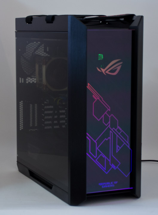

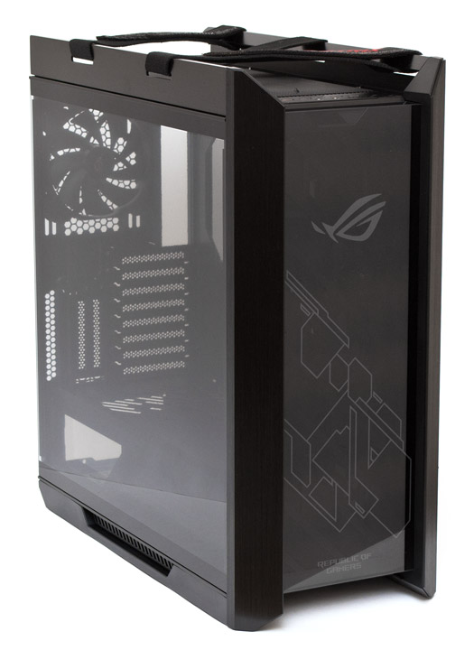

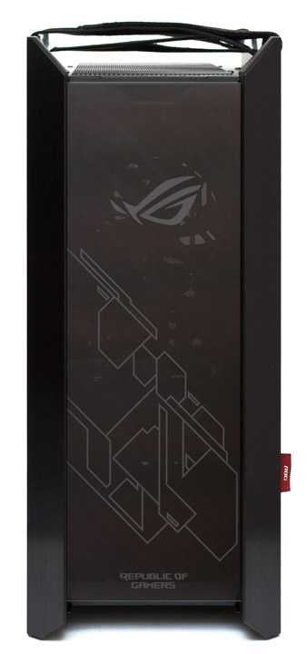

Дизайн у Helios выглядит внушительно. Крупный размер и огромный вес, каленое стекло по бокам и спереди, грани корпуса выполнены из массивного шлифованного алюминия, анодированного в черный цвет. Фронтальная панель сделана из закаленного стекла, закрепленного между двумя наклонными алюминиевыми гранями. На поверхности панели есть концептуальный рисунок и логотип, все это подсвечивается при работе светодиодами, встроенными по бокам. Для вентиляции предусмотрены широкие отверстия вверху и внизу, между стеклом и металлом.

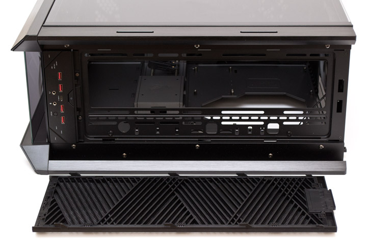

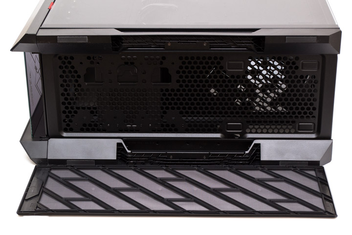

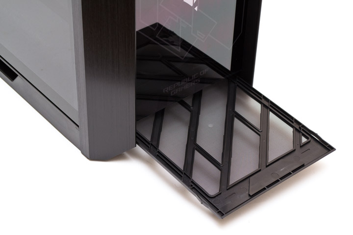

Впереди снизу легко извлекается пылевой фильтр, который прикрывает собой нижнюю панель.

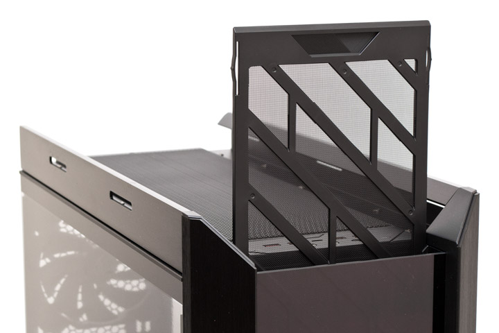

Спереди вверху точно так же легко можно достать фронтальный пылевой фильтр.
ASUS ROG Strix Helios GX601

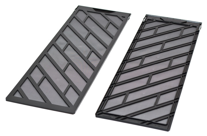

Передний и нижний пылевой фильтры идентичны по конструкции и взаимозаменяемы. Оба представляют собой мелкоячеистую сетку, наклеенную на пластиковую рамку.

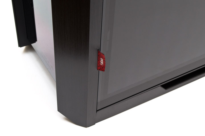

На боку правой грани встроена мелкая тряпичная бирка с логотипом ROG. Очень мило.

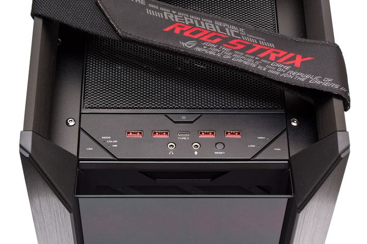

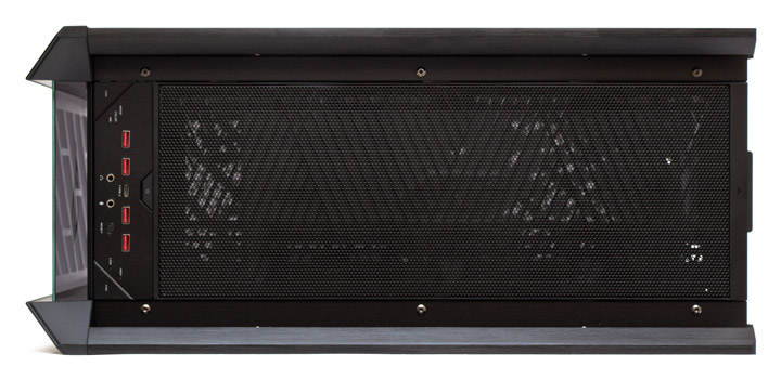

Внешних портов и клавиш много и все они собраны на передней части верхней панели. По центру находится небольшая трапециевидная кнопка старта системы. Ниже в ряд расположено два порта USB 3.1 Gen 1 красного цвета, один USB 3.1 Gen 2 Type C и еще два USB 3.1 Gen 1. Два 3,5-мм разъема для наушников и микрофона нашли свое место ниже, а правее есть маленькая круглая кнопка сброса системы. Треугольная клавиша Led слева отвечает за переключение режимов подсветки. Возле нее есть три точечных белых индикатора выбора эффекта, цвета и управления от материнской платы. Треугольная кнопка Fan справа переключает два режима скорости вентиляторов — High и Low, о чем сигнализируют два соответствующих точечных индикатора, встроенных рядом.

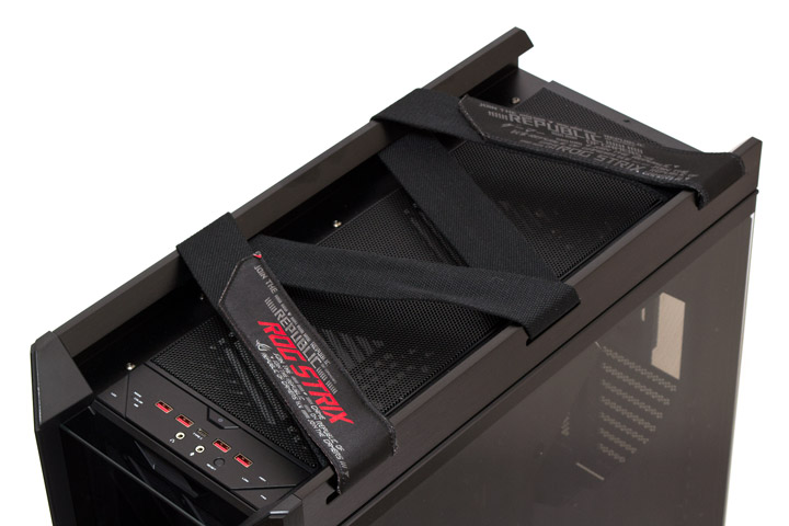

Через отверстия в алюминиевой раме на верхней панели продеты мощные тканевые ремни для переноски, способные выдержать вес корпуса вместе с собранной системой. Крепятся они на липучках с обеих сторон и легко снимаются при необходимости.

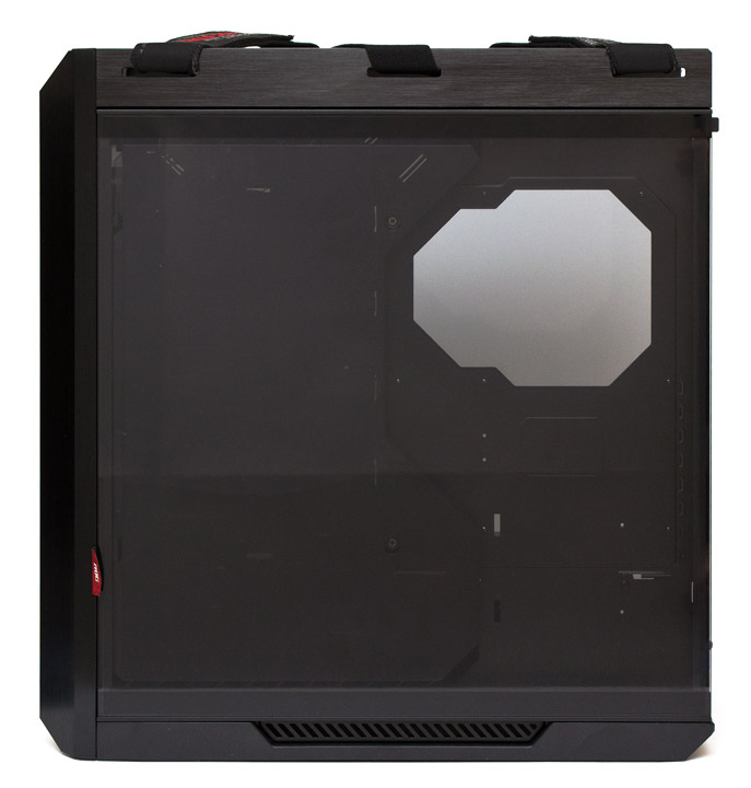

Левая боковая панель представляет собой сплошное, слегка тонированное закаленное стекло. Оно удерживается на месте специальным внутренним замком и снимается путем нажатия на кнопку сзади. После отпускания механизма, откидывается наружу вверху и затем снимается по направлению вверх.

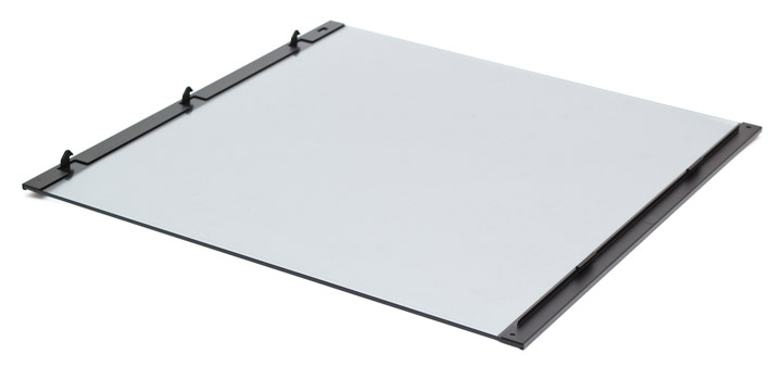

Толщина стекла равна традиционным четырем миллиметрам. Внизу и вверху на него приклеены металлические рамки с креплениями. Левое и правое стекло в целом идентичны, и отличаются лишь направлениями зацепов верхнего замка, потому их бывает сложно различить между собой сразу.

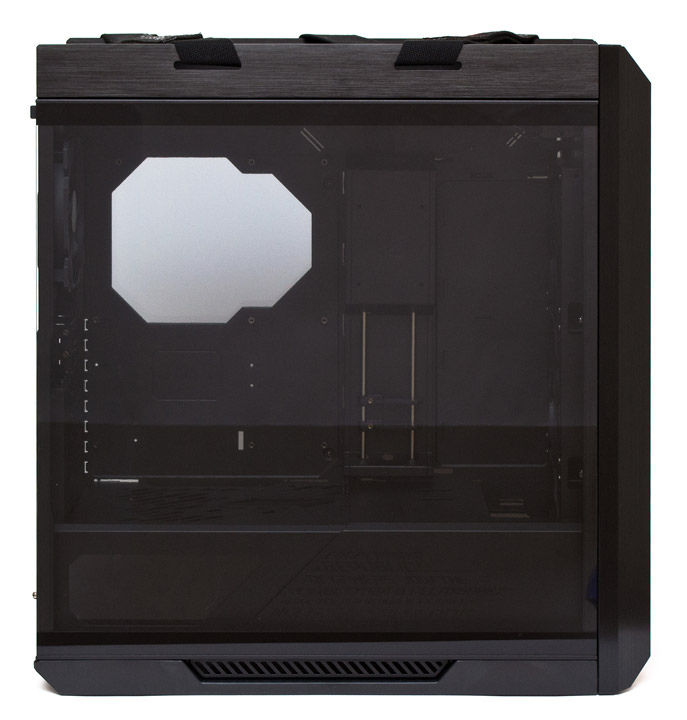

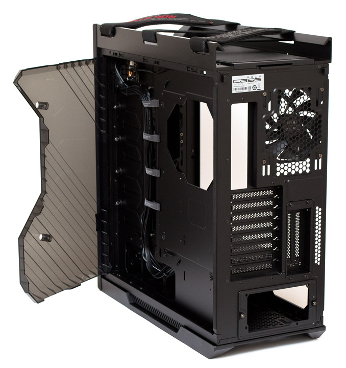

Правая панель тоже стеклянная, с таким же механизмом замка и принципом открывания, что и левая дверца.

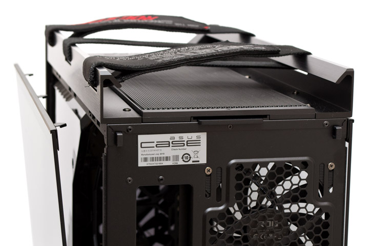

Кнопки открывания боковин расположены по углам вверху задней панели. Их довольно легко можно зацепить случайным образом, но панель не отвалится, а застынет в приоткрытом положении. Кстати, в этом ракурсе можно визуально оценить толщину алюминиевой рамы на верхних гранях: 6 мм в нижней части уголка, 3 мм сбоку и 8 мм в верхнем профиле. К стальному шасси это все прикреплено на пяти заклепках с каждой стороны.

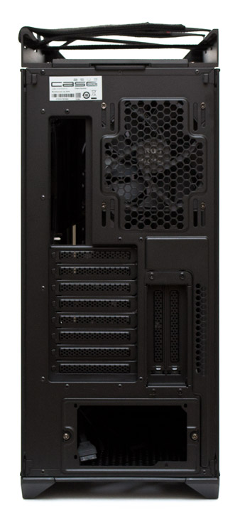

На вентиляционную решетку задней панели можно установить один пропеллер типоразмера 120 или 140 мм, отрегулировав его положение по высоте. Слотов расширения есть восемь по горизонтали и два по вертикали. Все закрыты многоразовыми вентилируемыми заглушками. Рамка вертикальных слотов съемная, вместо горизонтальных заглушек можно вставить комплектный вертикальный держатель для одной карты расширения на два слота.

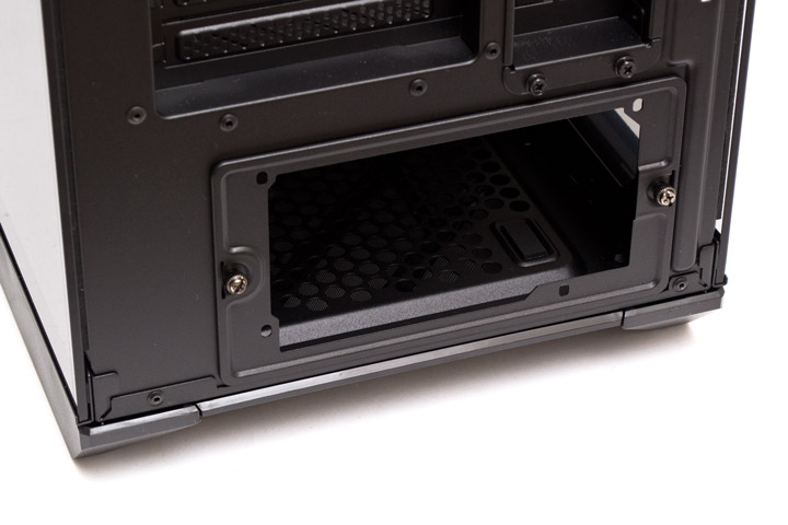

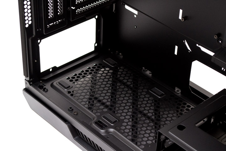

Посадочное место для блока питания расположено снизу. На нем есть съемная рамка, которая держится на двух винтах с накатанной головкой. Она позволяет поворачивать блок вентилятором вниз или вверх и вставлять его сзади, не снимая кожух. Впрочем, без его снятия до проводов дотянуться все равно сложно, потому данная возможность тут слегка лишняя.

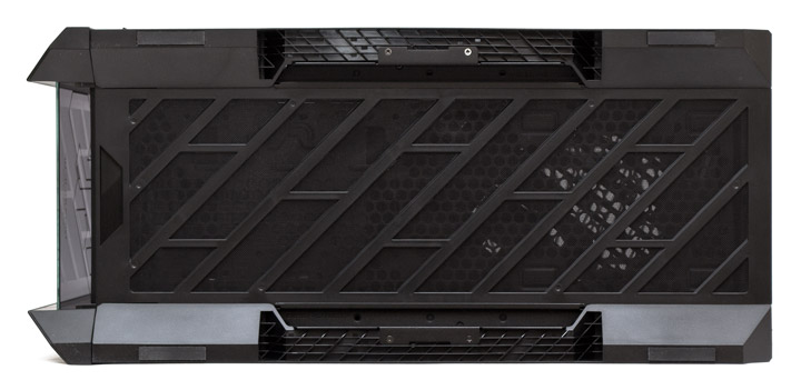

Нижняя панель корпуса закрыта пылевым фильтром. В рамке по бокам сделаны дополнительные вентиляционные отверстия.
Основание, как видим, проветривается навылет, через решетку с крупными круглыми отверстиями.

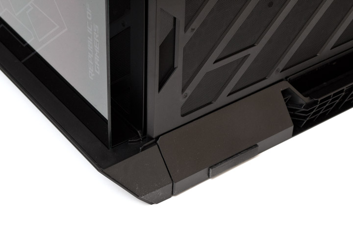

Ножки сделаны в виде четырех обычных резиновых наклеек. Высота опорной рамки от стола до дна корпуса равна 30 мм, запаса места для вентиляции действительно много.

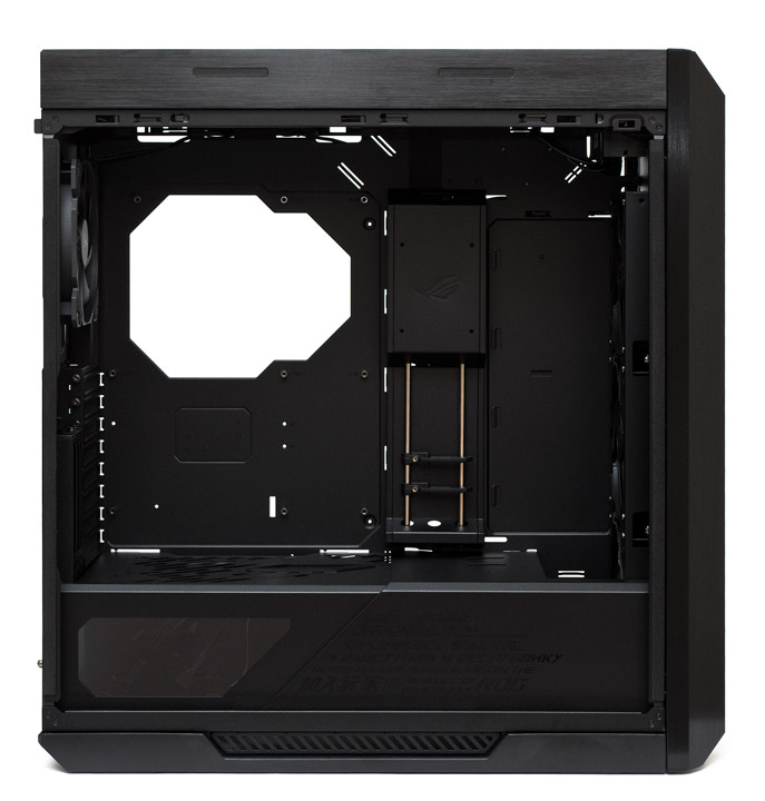

Корпус ASUS ROG Strix Helios поддерживает установку в вертикальном положении материнских плат формата XL-ATX (жаль, что сейчас таких уже не делают), E-ATX (с ограничением, не шире 10,9″), ATX, MicroATX и Mini-ITX. Допустимая высота процессорного кулера заявлена на 190 мм (фактически можно и 200 мм). Допустимая длина плат расширения во всех слотах составляет 450 мм. Длина блока питания официально может достигать 220 мм. На боковых гранях, в местах прилегания стекол наклеены мягкие прокладки.

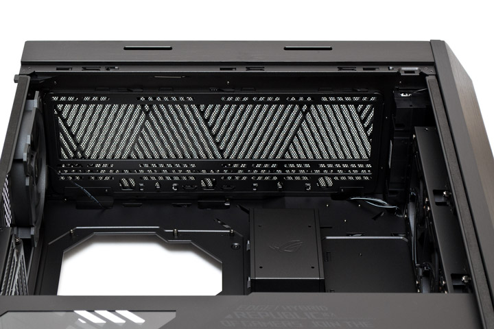

Под верхней панелью есть запас пространства в 60 мм до кромки материнской платы. Напомню, что рамка крепления вентиляторов съемная, потому никаких сложностей с подключением разъемов не будет.

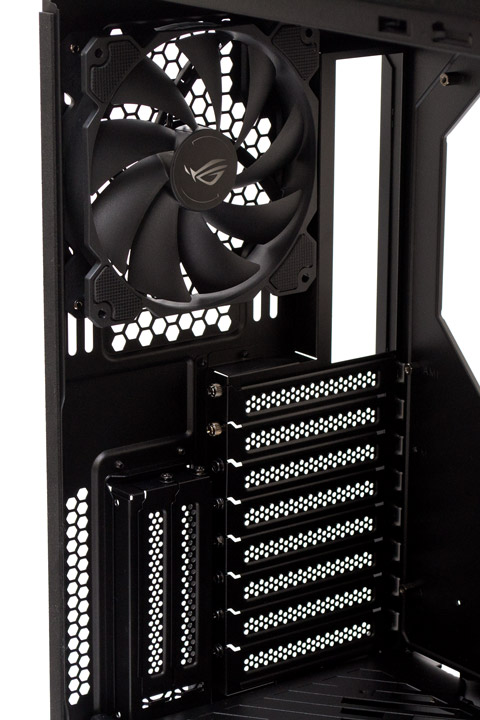

На задней панели предустановлен на выдув 140-мм вентилятор на девять лопастей, с максимальной скоростью вращения крыльчатки 1400 об/мин. Его маркировка — ROG A1425L12S, напряжение 12 В, сила тока 0,3 А. По углам рамки с обеих сторон есть резиновые демпферы. Слоты расширения сделаны специфично. Лишь два верхних горизонтальных слота имеют винты с накатанной головкой. Все остальные держатся на обычных винтах, причем, чтобы добраться до шести нижних слотов, нужно открутить рамку с вертикальными слотами, а это еще четыре винта. Мне кажется, что все можно было организовать как-то проще.

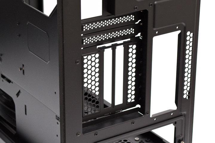

При необходимости вертикальной установки сразу двух плат расширения, в комплекте есть специальный держатель.
Он крепится на место шести нижних горизонтальных слотов. Но имейте ввиду, что PCI рейзер и планка под него в комплект не входят и приобретаются отдельно.

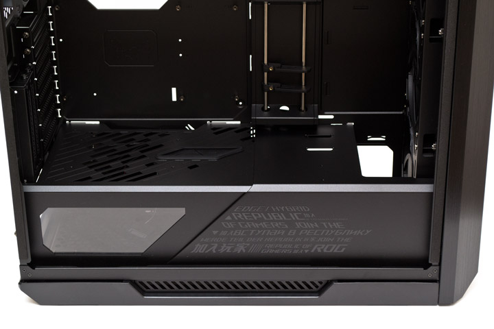

Нижняя часть корпуса закрыта съемным кожухом, состоящим из двух частей. В задней части сбоку есть акриловое окно, через которое можно любоваться своим блоком питания. Сверху есть вентиляционные отверстия, одно прорезиненное отверстие для вывода проводов питания видеокарты и одно открытое возле стенки, для всего остального. На боковине передней части кожуха есть фигурные надписи на разных языках с предложением «вступать в республику». Сверху находятся посадочные отверстия для крепления помпы. Вырез со стороны вентиляторов имеет глубину в 65 мм. Этого хватит на довольно толстый радиатор СВО. Либо системы с вентиляторами с двух сторон.

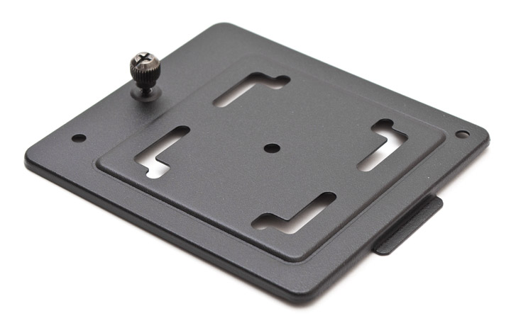

Так выглядит крепление для помпы. Фиксируется на передней части кожуха зацепом с одной стороны и винтом с накатанной головкой с другой.

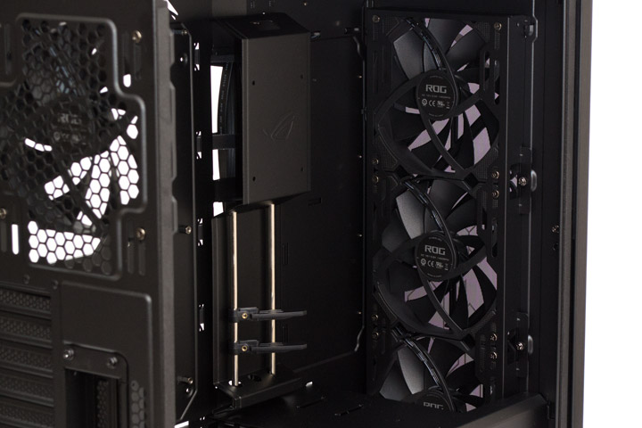

В передней части корпуса есть съемная корзина для трех вентиляторов, которая держится на двух винтах с накатанной головкой. Здесь предустановленны сразу три 140-мм пропеллера, аналогичных тому, что подвешен на задней панели. При желании их можно заменить на 120-мм модели, или повесить сюда радиаторы СВО соответствующего размера. Кроме того, впереди есть устройство для поддержки видеокарт.

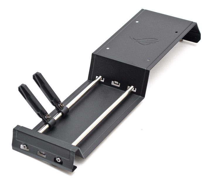

Поддержка видеокарт реализована в виде изогнутой планки, в которую вставлено две цилиндрические направляющие. По ним двигаются пластиковые подпорки. Естественно, все это держится на винтах, регулируется и разбирается, если нужно. Саму планку можно смещать вперед или назад, подстраивая под длину плат расширения.

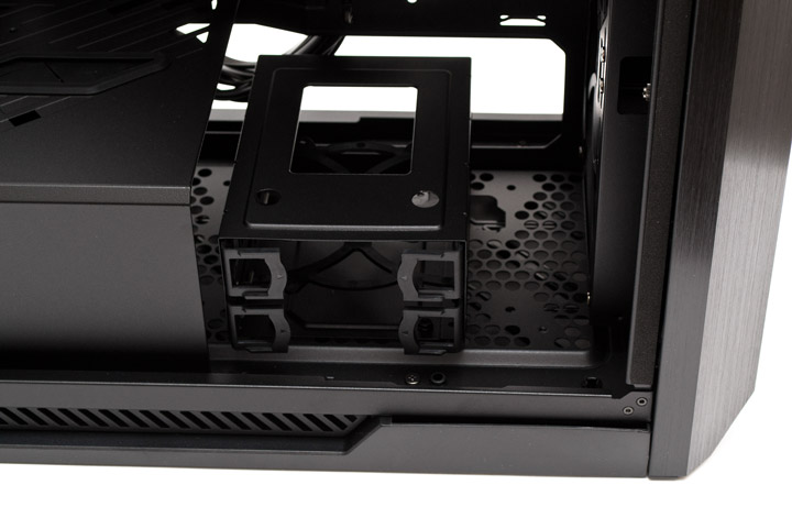

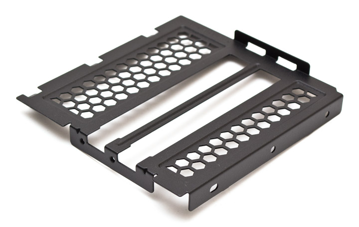

Под передним кожухом размещается корзина на два 3,5″ или 2,5″ накопителя. Она тоже съемная, и имеет три позиции для монтажа. Держится на двух винтах и зацепах специфической формы. В крайнем правом положении корзина стоит впритык к передней панели, оставляя для блока питания 360 мм пространства. В центральном положении для БП есть 305 мм, а до вентиляторов — 60 мм. Если задвинуть корзину максимально назад, для БП останется 245 мм, а впереди освободится пространство в 120 мм.

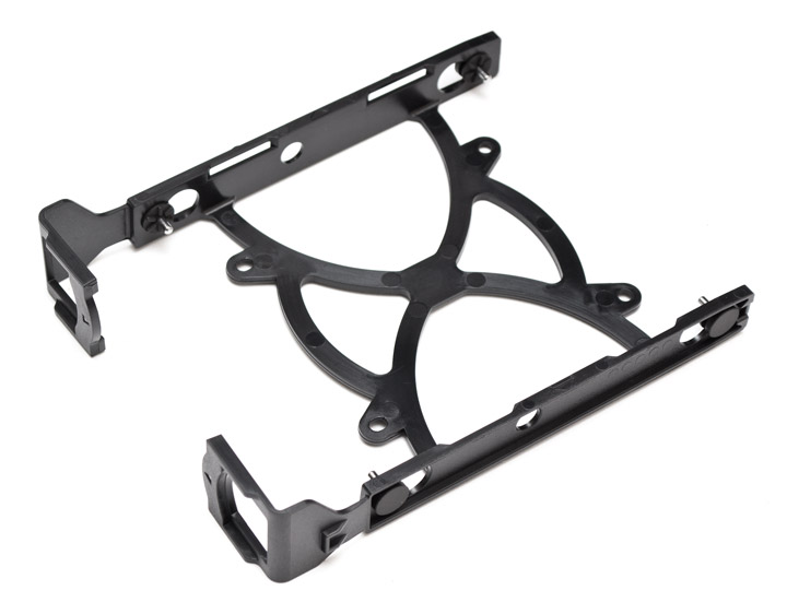

Обе гибкие пластиковые салазки оборудованы демпферами для 3,5″ жестких дисков и просто одеваются на них сверху. 2,5″ накопители придется прикручивать винтами.

На посадочном месте для блока питания, под задней частью кожуха, есть четыре резиновых демпфера снизу.

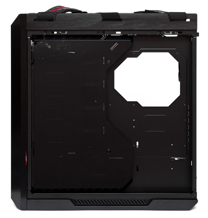

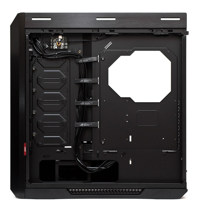

А за поддоном есть много чего интересного. В центральной части находятся отверстия для протяжки проводов, а для их укладки тут протянуты четыре стяжки-липучки. В передней части, на винтах с накатанной головкой, закреплены четыре корзины для 2,5″ накопителей.

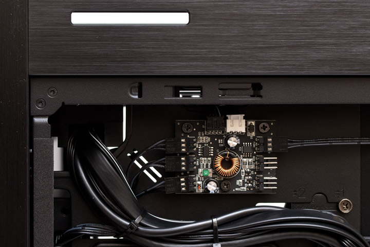

Вверху слева находится плата контроллера вентиляторов. К ней можно подключить до шести трехконтактных пропеллеров и изменять им напряжение кнопкой с центральной панели на 12 В или на 7 В, меняя таким образом скорость вращения их лопастей с 1400 на 900 об/мин (для комплектных вентиляторов).

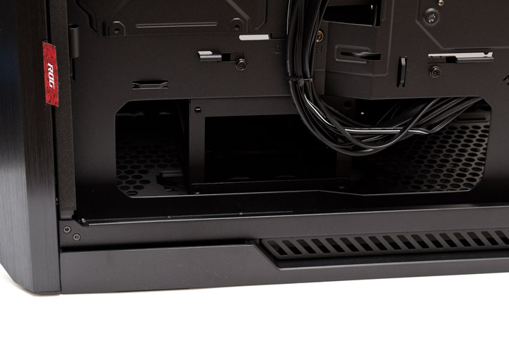

Внизу спереди сделано окно ревизии для подключения жестких дисков и протяжки проводов от блока питания.

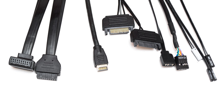

В набор кабелей от корпуса входит две колодки от разъемов USB 3.1 Gen 1, один коннектор USB 3.1 Gen 2, два Power SATA для питания подсветки и контроллера вентиляторов, один разъем +5VDG для подключения адресуемой подсветки к материнской плате, колодка HD Audio и три пары шлейфов от кнопок запуска и перезагрузки системы, а также индикатора питания. Все провода черного цвета и имеют достаточную для подключения длину.

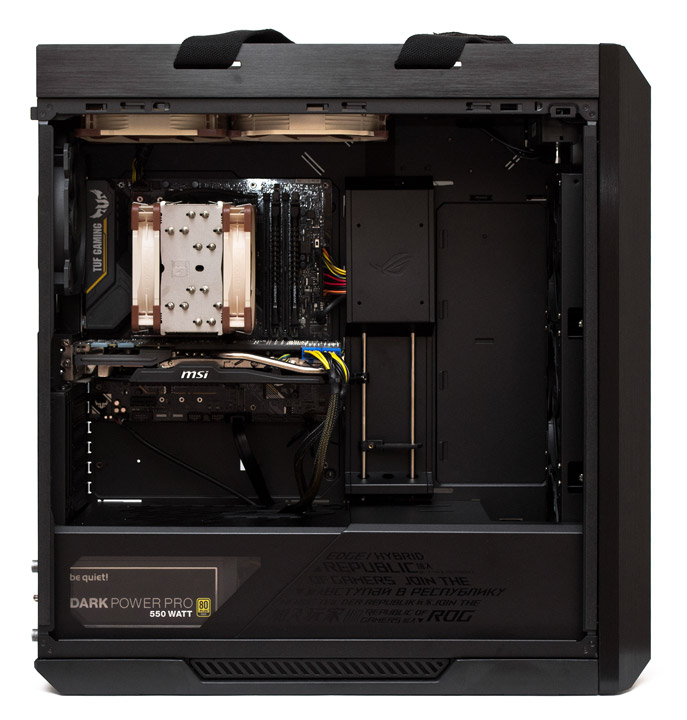

Сборка системы в корпусе ASUS ROG Strix Helios осуществляется элементарно. Все, что с ним можно делать, подробно описано в красивой иллюстрированной инструкции. Как видим, все сплетения кабелей сзади полностью закрыты акриловой накладкой, потому можно не переживать, что беспорядок будет видно через прозрачную боковую панель. Стоит учесть, что шасси очень большое, и для нормальной укладки потребуется или удлинитель или очень длинный кабель питания процессора. Жаль, что удлинитель не положили в комплект. В остальном все замечательно.

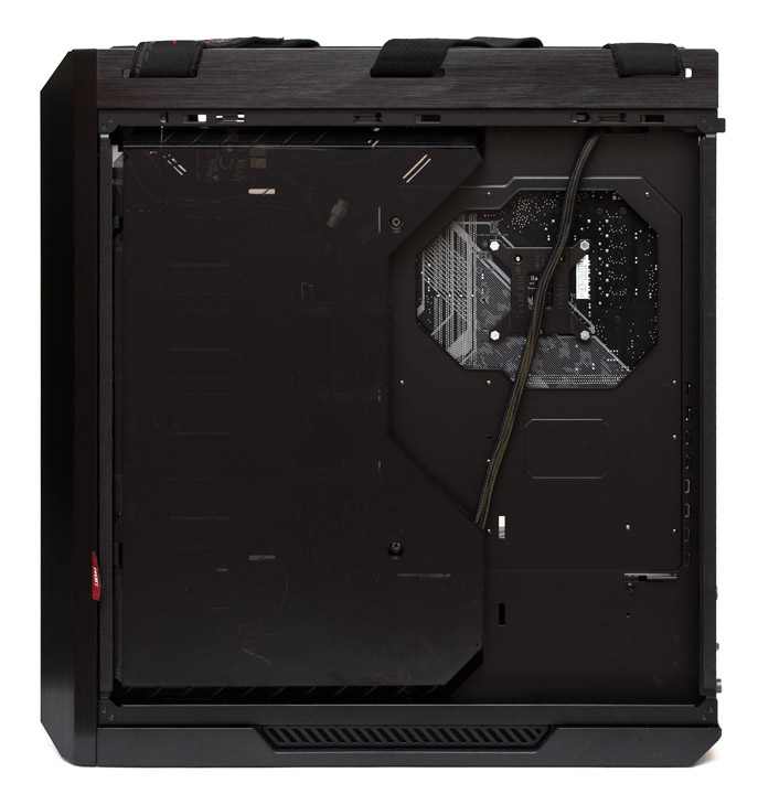

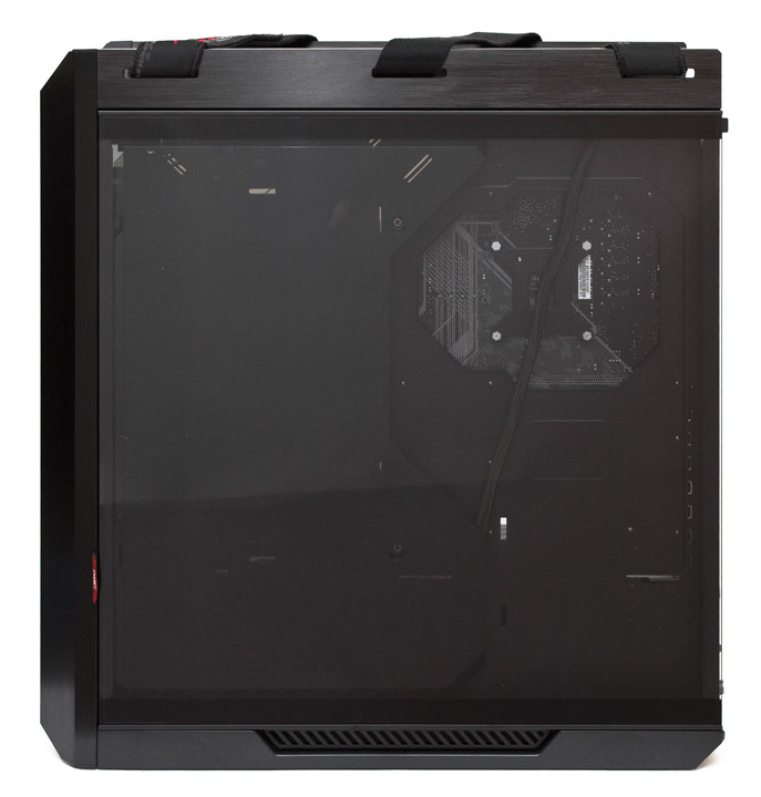

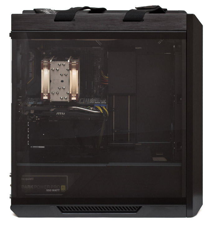

По факту через правую боковину видно лишь обратную сторону материнской платы в районе процессорного разъема и кабель питания процессора, который удалось протянуть лишь по прямой. Чтобы увидеть тут 2,5″ накопители, они должны иметь подсветку.
Содержимое системы хорошо просматривается через левую панель при ярком внешнем освещении. Если в комнате темно, тоже понадобится подсветка изнутри, например светодиодной лентой.
Рисунок на фронтальной панели подсвечивается боковыми ARGB-светодиодами. Подсветку можно отключить или включить, если зажать ее кнопку на шесть секунд. Удержание на две секунды меняет режим (эффект, цвет или управление с материнской платы). Удержание на четыре секунды восстанавливает настройки по умолчанию. Доступные режимы подсветки: статический, пульсация, стробоскоп, радуга. Доступные цвета: белый, красный, оранжевый, желтый, зеленый, голубой, синий, фиолетовый или цвет радуги.

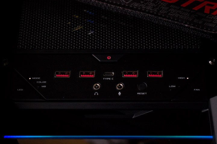

На центральной панели красным цветом постоянно подсвечивается кнопка питания, индикаторы подсветки и контроллера вентиляторов имеют белый цвет. Свечение всех диодов мягкое и ненавязчивое.

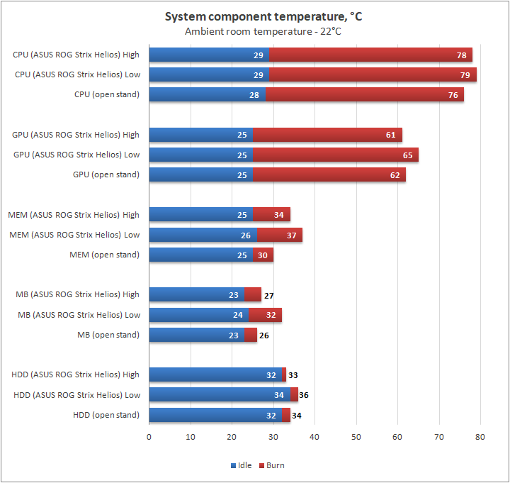

Методика тестирования
Тепловая нагрузка на процессор и видеокарту создавалась с помощью стресс-теста CPUID powerMAX версии 1.00.1 с использованием AVX инструкций в течении 10 минут. Нагрузка на жесткий диск производилась программой Crystal Disk Mark 6.0.2 х64. В конце цикла тестирования система работала 10 минут в холостом режиме для определения минимальных тепловых показателей. Температура окружающей среды равнялась 22 градусам Цельсия. Скорости вентиляторов процессорного кулера и видеокарты зафиксированы на максимальных оборотах. Пиковое энергопотребление системы составило 418 ватт. На верхнюю панель было установлено два дополнительных вытяжных 140-мм вентилятора. Поскольку корпус оборудован регулятором скорости вентиляторов, мы решили его опробовать. Потому тестирование проводилось в двух режимах сравнения с открытым стендом. В первом, High — все корпусные вентиляторы во время теста работали на максимальной скорости, а во втором, Low — скорость вентиляторов была снижена приблизительно на треть.
Результаты тестирования
Вентиляция в ASUS ROG Strix Helios организована хорошо, с учетом того, что здесь есть еще и пылевые фильтры. Центральный процессор уступает по температуре открытому стенду лишь два градуса в режиме High и три в Low. Видеокарта при вентиляторах на полной скорости проветривается даже на градус лучше, чем на стенде, хотя при снижении оборотов в режиме Low уже уступает ему три градуса. Оперативной памяти почему-то жарко — плюс четыре и семь градусов в соответствующих режимах. Материнская плата тоже зависит от скорости вентиляторов. На полном ходу всего на один градус горячее, но стоит их замедлить и получаем сразу плюс шесть градусов сверху в нагрузке. В целом аналогично выглядит и ситуация с жестким диском. В режиме High минус градус от открытого стенда, в режиме Low выходит на два градуса больше. В целом Helios проветривается отлично и замечательно подходит как для воздушного, так и для жидкостного охлаждения. Здесь можно охладить даже самую горячую систему.
