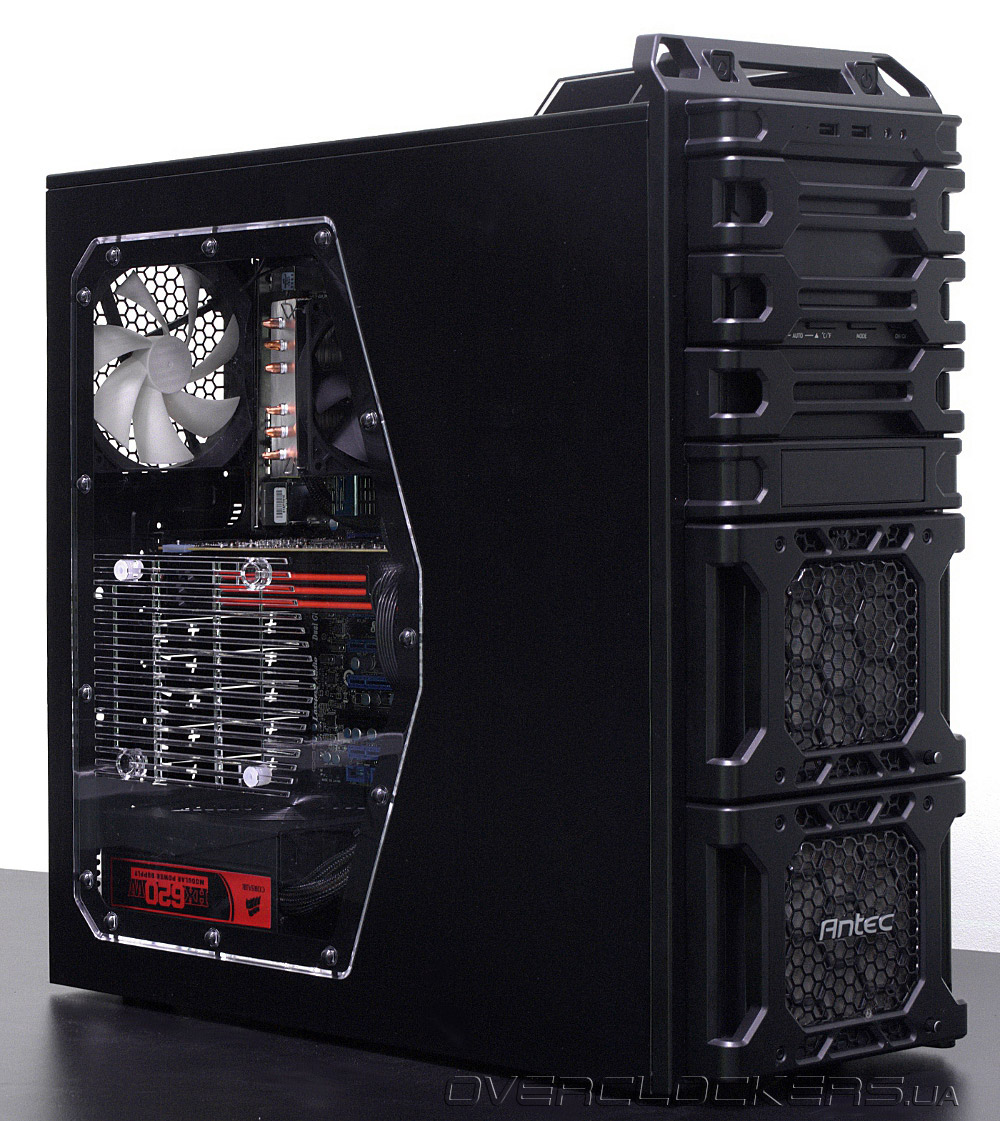

Корпус представляет собой моноблочную конструкцию классической компоновки. Размеры составляют 485x198x486 миллиметров. Внешний вид можно назвать в меру агрессивным, однако не аляповатым. На левой стороне находится прозрачное окно, также в некоторой степени классика жанра, с посадочным местом под вентилятор типоразмера 120 мм.
На противоположной стенке, в самом низу, выделяется лишь логотип Antec Design — просто и со вкусом.
На тыльной стороне корпуса размещены отверстия под монтаж различных интерфейсных устройств. Заглушки под карты расширения выламываемые. Имеются некие заготовки под вывод наружных компонентов СВО, однако воспользоваться ими без применения металлообрабатывающих устройств не выйдет. Размещение блока питания нижнее, монтажные крепления симметричны, что подразумевает теоретическую возможность установки БП различными способами.
В верхней части находится решетка 120-мм вентилятора. Отверстия сетки крупные, имеют форму правильного шестиугольника. Таким образом сопротивление движению воздуха минимально. Бесполезная штатная заглушка слотов ввода-вывода материнской платы, как и заглушки для карт расширения, выламывается. Также обращает на себя внимание пара двухпозиционных регуляторов скорости верхнего и тылового вентиляторов.
Передняя панель выполнена из черного матового пластика. Кнопки запуска и перезагрузки системы размещены в верхней части, как и передние интерфейсные разъемы, что придется по душе тем, кто размещает корпус под столом. В наличии имеется по паре USB-портов и аудиоразъемов. Помимо этого, в конструкции применен достаточно интересный подход для «горячего» подключения внешнего носителя 2,5".
В верхней части корпуса имеется оригинальный карман, снабженный интерфейсом SATA. Доступ к нему осуществляется через щель на передней панели, размещенную между кнопок включения и сброса ПК.
Нижняя часть передней панели сделана в форме дверок, в которых предустановленны 120-мм вентиляторы с подсветкой.
Каждый такой вентилятор оснащен регулятором скорости вращения, который органично вписан в общий дизайн передней панели.
Помимо вентиляторов дверки содержат пылевые фильтры с системой быстрого демонтажа. Вся эта конструкция в сборе производителем названа Fleet-Release.
Также откидными являются декоративные пластиковые накладки на отсеки для 5,25" устройств. Удобство такого решения, по правде говоря, сомнительно, поскольку при частом использовании вышеозначенных устройств постоянно проводит процедуру открытия и закрытия будет как минимум некомфортно.
На верхней панели расположено также «выхлопное» отверстие 140-мм вентилятора, скорость которого регулируется с помощью переключателя на задней панели.
Нижняя панель не имеет никаких решеток. Ножки пластиковые, их жесткость находится на среднем уровне.
Боковое окно крепится на винты. Качество обработки материала и жесткость соединения на высоте. В нашем устройстве можно наблюдать небольшие трещинки около шляпок крепления, но вероятно это недостаток лишь конкретного экземпляра.
Покрытие корпуса, выполненное черной матовой краской, довольно-таки «хрупкое» и потенциальным покупателям, несомненно, следует учесть данный момент.
В целом Antec DF-35 выглядит оригинально. Целевая аудитория, скорее всего, молодые геймеры и энтузиасты. Пользователям постарше такой дизайн может не прийтись по душе, но тут уже дело личного вкуса.

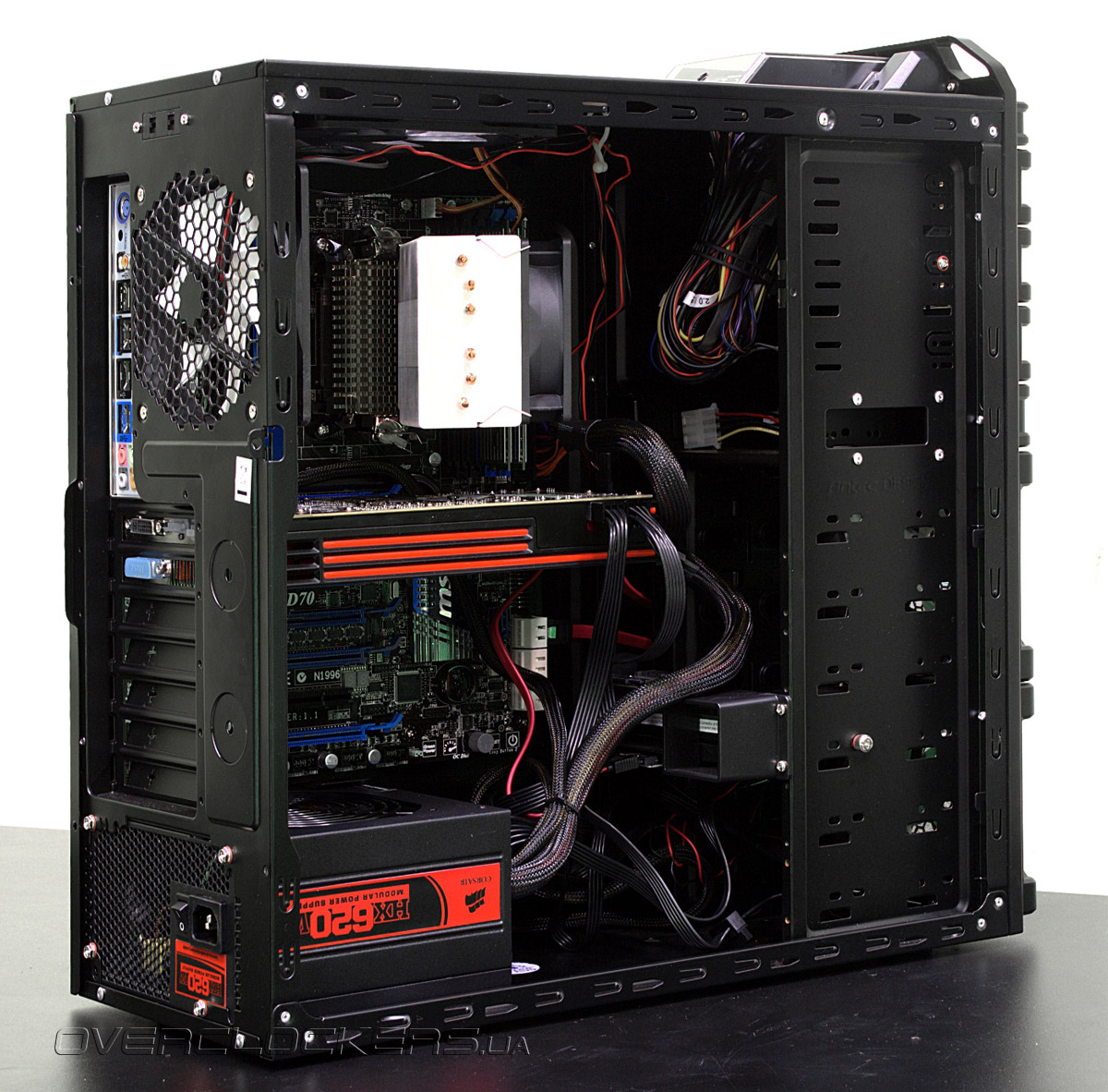

Внутреннее устройство
Внутренняя компоновка корпуса вполне предсказуема. Традиционно для подобных решений поверхность покрыта черной матовой краской. Все детали обработаны хорошо.

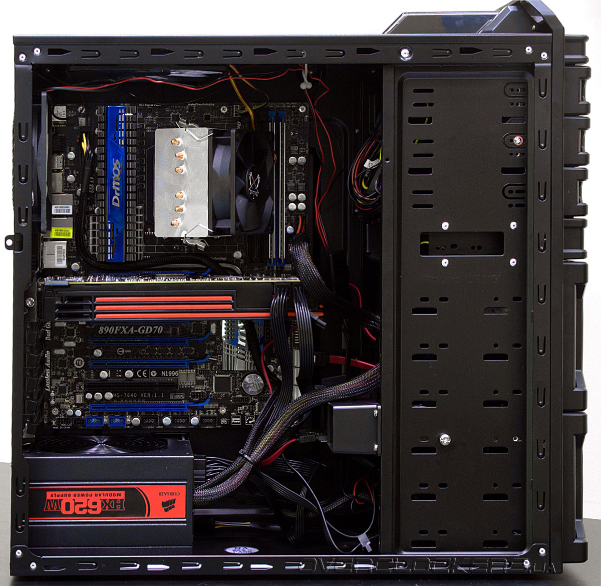

В поддоне имеется значительных размеров отверстие, позволяющее производить установку или замену усилительной пластины системы охлаждения процессора не вынимая при этом материнскую плату. Стойка жестких дисков расположена так, чтобы под нее можно было завести не используемые провода от блока питания. А вот отверстий под укладку проводов за материнской платой не предусмотрено.
Более того, производитель не оставил возможности пользователю самостоятельно доработать корпус в этом плане. Расстояние от поддона до боковой крышки минимально.
Производитель предусмотрел возможность «горячей» замены двух внутренних винчестеров. Для этой цели используется незамысловатое устройство в виде пластиковой рамки с необходимыми разъемами.
Открыв один из вентиляторных блоков передней панели можно быстро демонтировать необходимое устройство. Сама же рамка для удобства установливается напротив любого из посадочных мест.
Всего можно установить шесть внутренних и одно внешнее устройств формфактора 3,5", и три — формата 5,25". Никаких средств быстрого монтажа не предусмотрено.
Все провода передних интерфейсных разъемов аккуратно собраны под верхней крышкой.

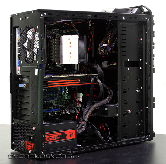

Задняя панель с внутренней стороны не выделяется ничем особенным. Даже крепление карт расширения происходит по старинке — винтами.
Предустановленный вентилятор имеет белую крыльчатку и снабжен подсветкой. Скорость его вращения регулируется на задней панели.
Ситуация с установкой блока питания довольно неоднозначна. С одной стороны, крепежные отверстия позволяют устанавливать блок питания как вентилятором вверх, так и вниз. А с другой — в нижней панели корпуса не предусмотрены вентиляционные отверстия.
Общая жесткость конструкции находится на высоком уровне. Все детали подогнаны хорошо — тут придраться не к чему.

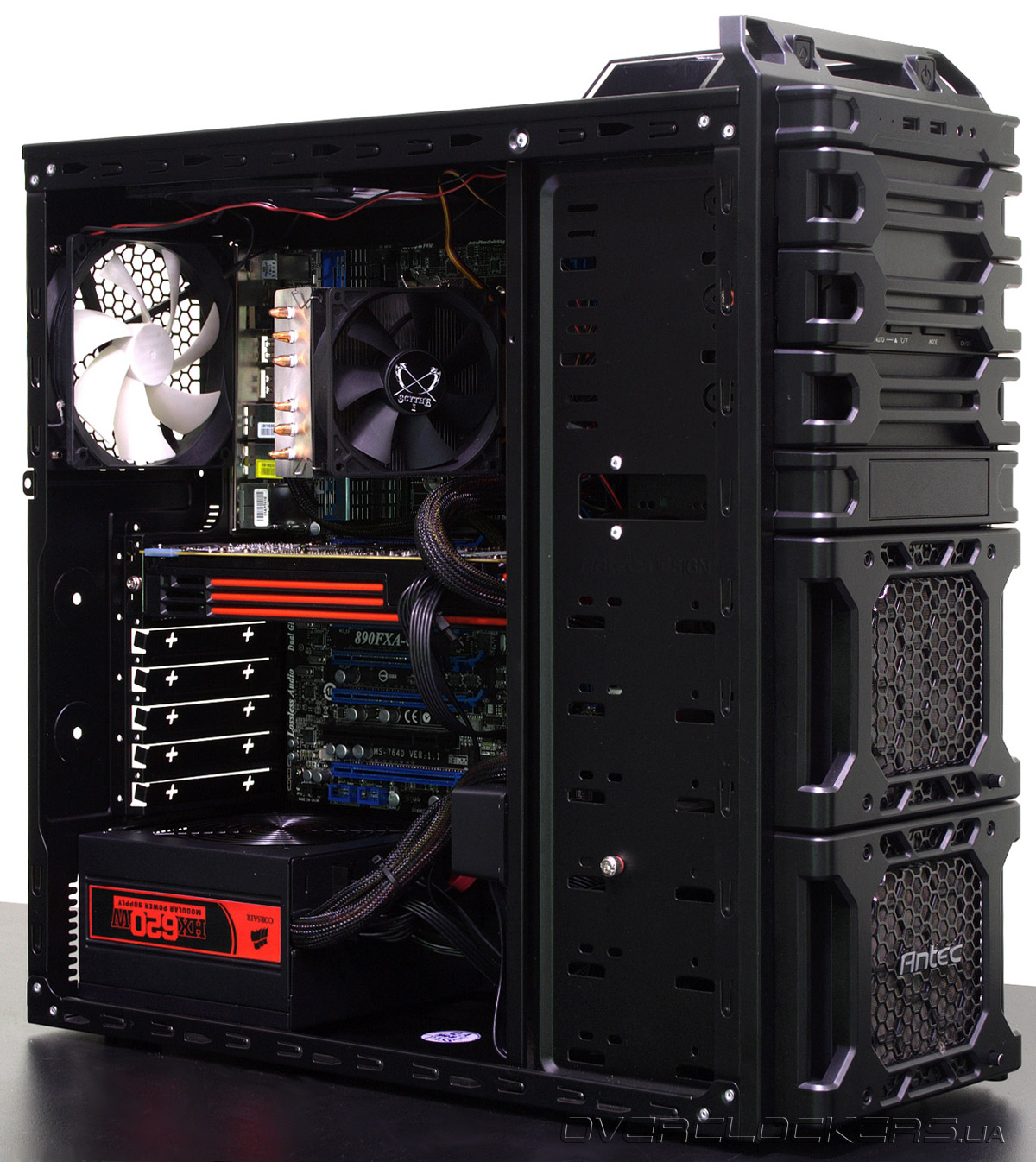

Сборка и работа
В тестовом стенде были использованы следующие компоненты:
- процессор: AMD Phenom II X6 1055T (2,8 ГГц, 6 МБ);
- кулер: Scythe Katana 3 SCKTN-3000А (1800 об/мин);
- материнская плата: MSI 890FXA-GD70 (AMD 890FX);
- память: TEAM TED33072M1333HC9ТC (3x1 ГБ, DDR3-1333);
- видеокарта: MSI R6870-2PM2D1GD5 (AMD HD6870);
- жесткий диск: Samsung HD252HJ (250 ГБ, 7200 об/мин, SATA2);
- информационная панель: AeroCool GATE WATCH II Black;
- блок питания: Corsair CMPSU-620HX (620W).
В целом, сборка вышла достаточно аккуратной. Детали корпуса подогнаны хорошо и во время работы системы корпус не издает различных посторонних шумов, как это бывает с дешевыми продуктами.
Однако, учитывая цену устройства, остается непонятным отсутствие качественного способа укладки кабелей.
Но опять-же, ничего не помешает пользователю навести порядок своими силами.

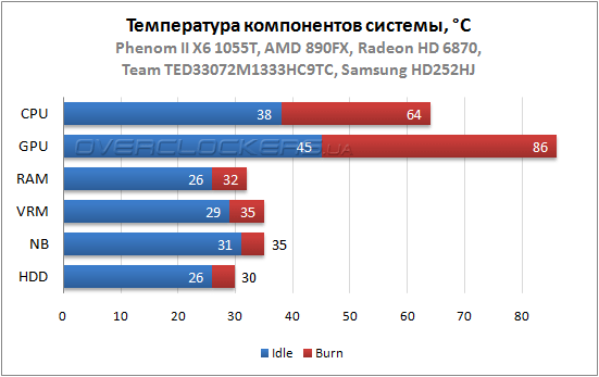

Никаких сравнительных тестирований в рамках данного материала по объективным причинам не проводилось. Но чтобы проверить, нет ли в устройстве «мертвых зон» движения воздушных масс, и вообще, является ли оно работоспособным мы провели экспресс-тестирование температурного режима основных узлов ПК. На радиаторы VRM, северного моста и памяти были установлены термодатчики многофункциональной панели. Температуры CPU, графического адаптера и HDD снимались посредством специальных утилит. Для нагрузки соответствующих комплектующих были использованы: тест ОССТ, бенчмарк 3DMark06 и папка размером 4 гигабайта, заполненная файлами, размером около 5 мегабайт каждый. Обороты вращения корпусных вентиляторов были зафиксированы на минимально доступных значениях. Были получены следующие результаты:
Ожидаемо, движение воздуха в корпусе обеспечивает отличные температурные показатели под нагрузкой.
