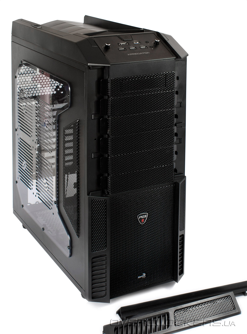

AeroCool XPREDATOR обладает агрессивным и запоминающимся дизайном. В зависимости от индивидуальных предпочтений пользователя можно выбрать более строгий чёрный или более яркий чёрно-оранжевый вариант.
Между прочим, данный корпус выпускается ещё в красно-чёрном, серо-чёрном и сине-чёрном оформлении, однако в отечественной рознице такие версии не замечены.

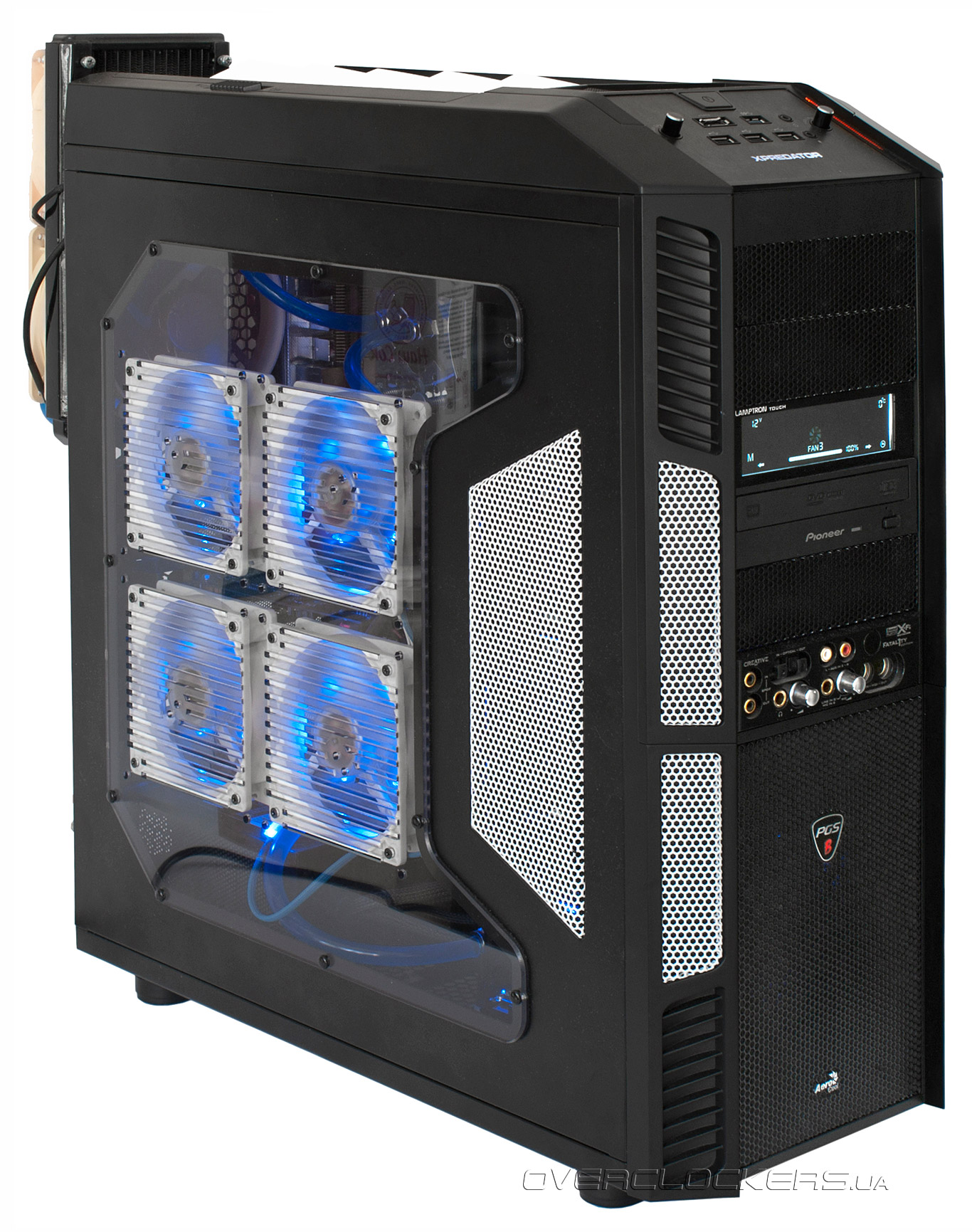

Сразу бросается в глаза акриловое окно в боковой панели и большое количество сетчатых поверхностей. Дизайн окошка на высоте, чего нельзя сказать о многих высокоуровневых геймерских корпусах. Кроме того на нём можно закрепить целых четыре вентилятора типоразмеров 120/140 мм, или один большой типоразмера 180/200 мм.
Шасси, в основном, изготовлено из стальных листов толщиной 0,8 мм, но присутствуют и пластмассовые детали. Как заявляет производитель, применяется высококачественная сталь японского производства. Корпус окрашен в чёрный цвет как снаружи, так и внутри. Окраска производится порошковым методом.

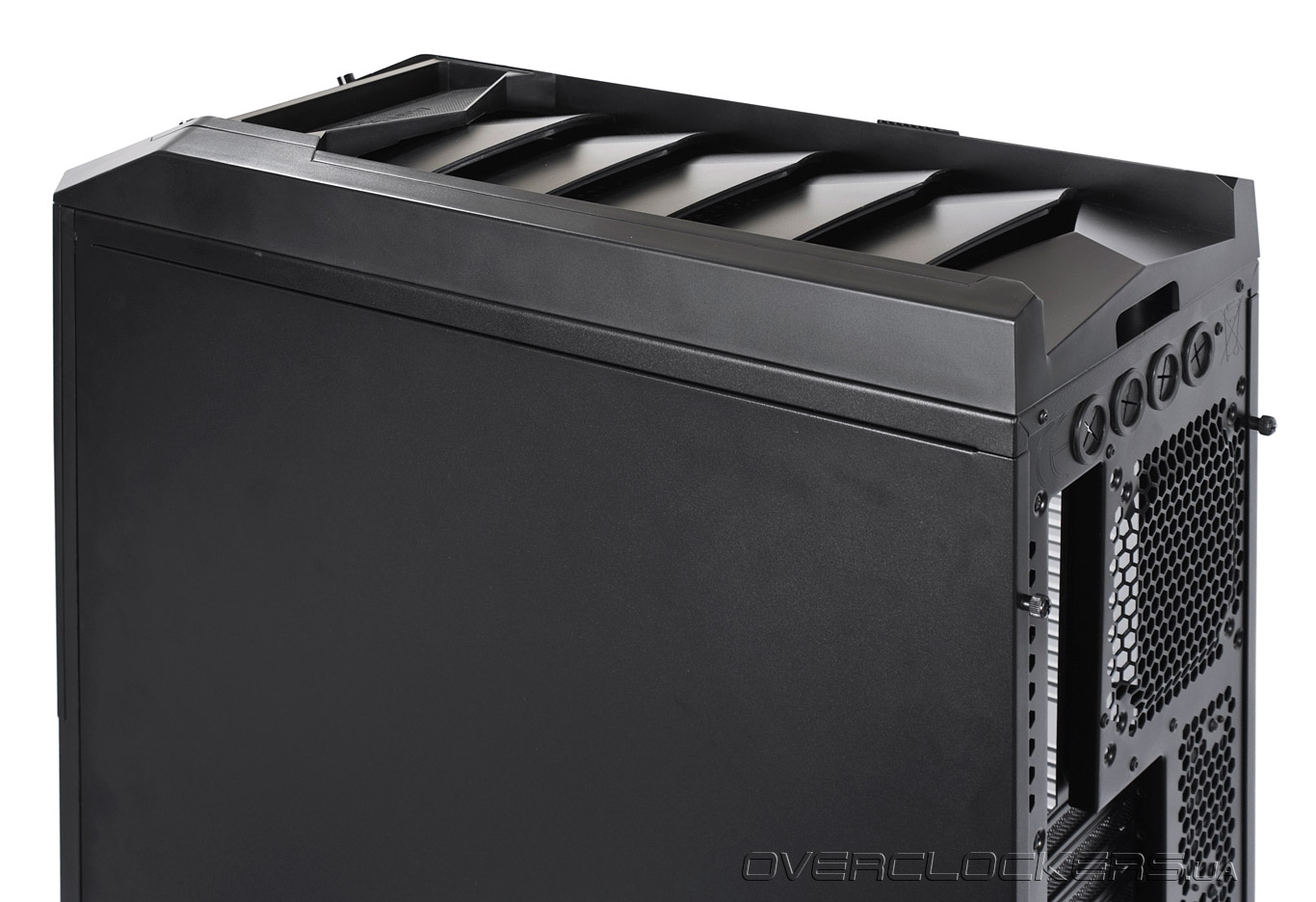

Верхняя часть корпуса — пластиковая и выполнена очень оригинально. На ней присутствуют пять чешуек. При помощи специального переключателя чешуйки могут складываться в ряд, закрывая проход воздуха через верхнюю часть корпуса.
Или наоборот «ощетиниваться», обеспечивая вентиляцию через верх корпуса.

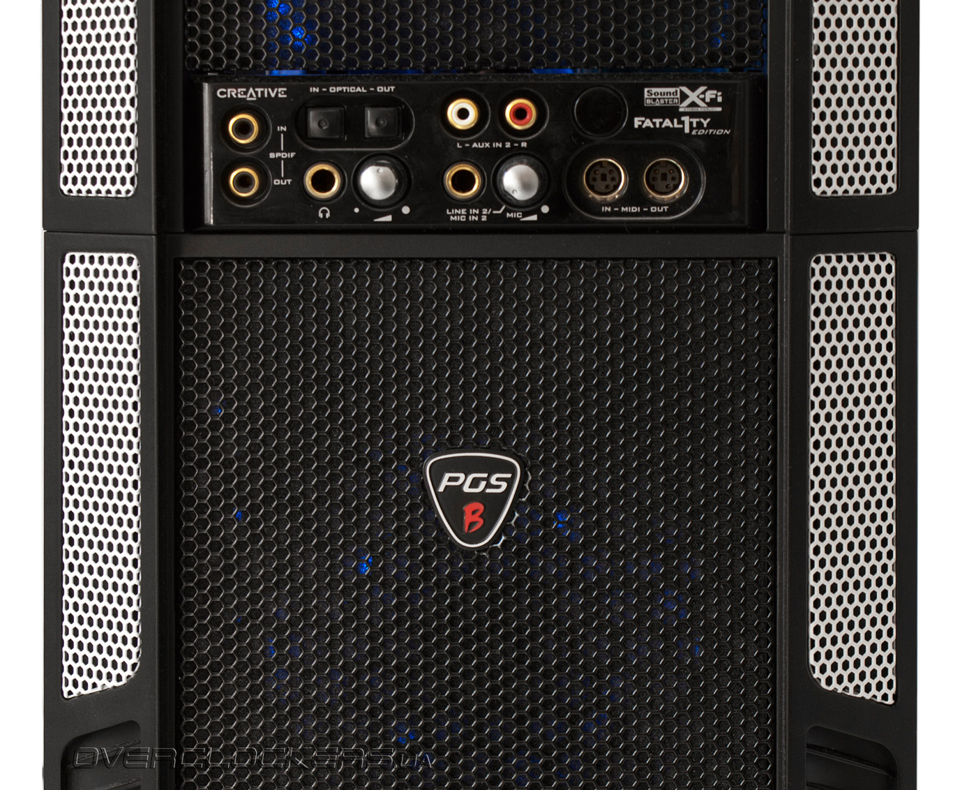

Лицевая часть корпуса изготовлена из стальной сетки. Такой подход улучшает циркуляцию воздуха в корпусе, но при этом способствует постепенному накоплению пыли. Заглушки для слотов расширения так же выполнены в виде сетки.
Для того чтобы предотвратить чрезмерное накопление пыли внутри корпуса, вся передняя панель оснащена пылевыми фильтрами из поролона. Замена пылевых фильтров на заглушках пятидюймовых отсеков не вызовет никаких сложностей.
А вот чтобы заменить поролоновую вставку в нижней части лицевой панели, придётся потрудиться и аккуратно отсоединить стальную сетку от пластиковой части. Кстати, все сетчатые компоненты корпуса поддаются демонтажу. Для этого нужно отогнуть несколько держателей по периметру каждой сеточки.

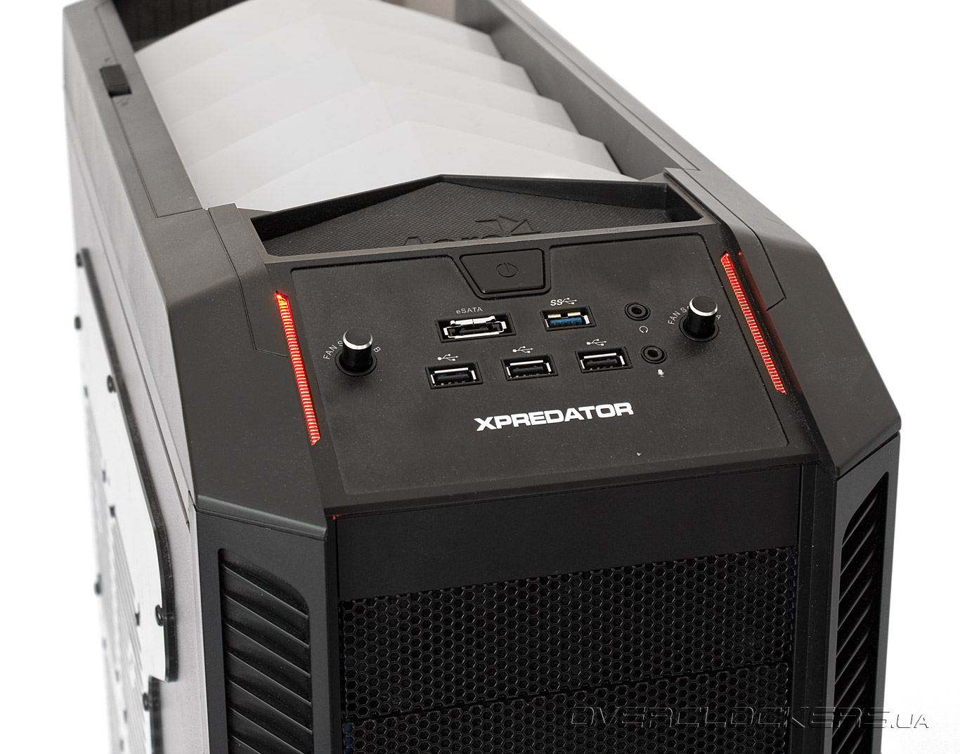

Панель ввода/вывода находится в верхней части корпуса. На неё выведены три разъема USB 2.0, по одному USB 3.0 и eSATA, микрофонный вход, выход на наушники, кнопка включения/выключения, ручки контроля скоростью вентиляторов — инженеры AeroCool встроили в «хищника» двухканальный реобас.
По бокам интерфейсной панели расположены светодиодные индикаторы работы системы и загрузки жёсткого диска. Логотип XPREDATOR тоже оснащён белой LED-подсветкой.
Верхняя пластиковая часть корпуса снимается без особого труда. Для этого нужно отогнуть несколько защёлок.
Конструкция с чешуйками также разборная. Если открутить три винта (справа на фото), то можно снять держатель, а затем и разобрать конструкцию. Возможность разборки может пригодиться любителям систем водяного охлаждения, потому что вместо чешуек можно установить радиатор СВО типоразмера 2х120 или 2х140 мм.

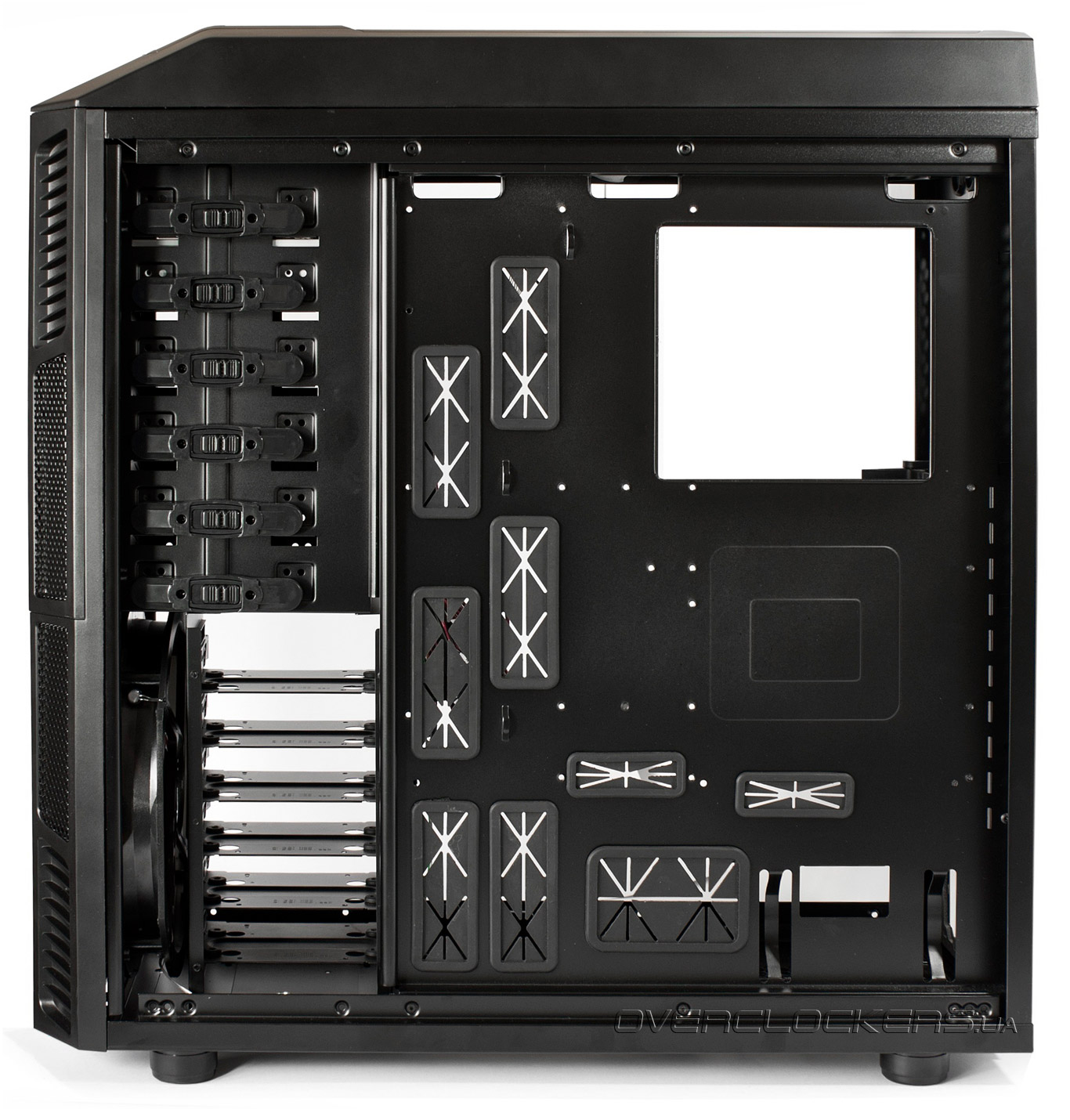

AeroCool XPREDATOR допускает установку большого числа комплектующих, включая крупногабаритные агрегаты. В корпусе без проблем можно разместить материнскую плату формата XL-ATX, такую как Gigabyte GA-X58A-UD9 или MSI Big-Bang Marshal. Что касается плат расширения, то возможна установка до десяти штук длиной не более 33 см. Такого запаса будет достаточно, чтобы принять «на борт» четыре любые современные видеокарты с двухслотовым охлаждением.
Заглушки для слотов расширения выполнены в виде сеточек и фиксируются специальной прижимной конструкцией с защёлками. Сама конструкция не очень удобна и далеко не каждая видео-, аудио- или другая карта поддаётся фиксации. Например, видеоадаптеры MSI Radeon HD 5830 Twin Frozr II закрепить не удалось. К счастью, неудачный прижимной механизм можно с лёгкостью демонтировать, открутив шесть винтов сзади корпуса. После снятия фиксатора устройства в слотах расширения крепить карты можно обычными винтами, что намного удобнее и надёжнее.

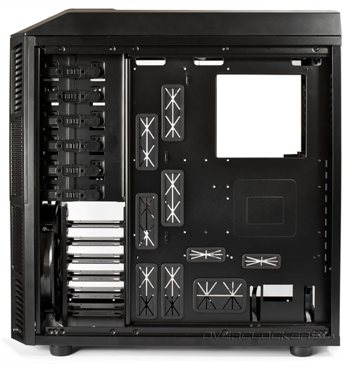

Поддон системной платы имеет специальное отверстие для монтажа/демонтажа кулеров без извлечения материнской платы из корпуса. Однако и тут не всё гладко. Верхняя граница монтажного окошка находится слишком низко, за счёт чего на некоторых платах блокируется доступ к верхним крепёжным отверстиям.
Отдельного внимания заслуживают отверстия для укладки кабелей. Производитель разместил их целых девять штук. Предусмотрено и несколько «ушек» для фиксации проводов.

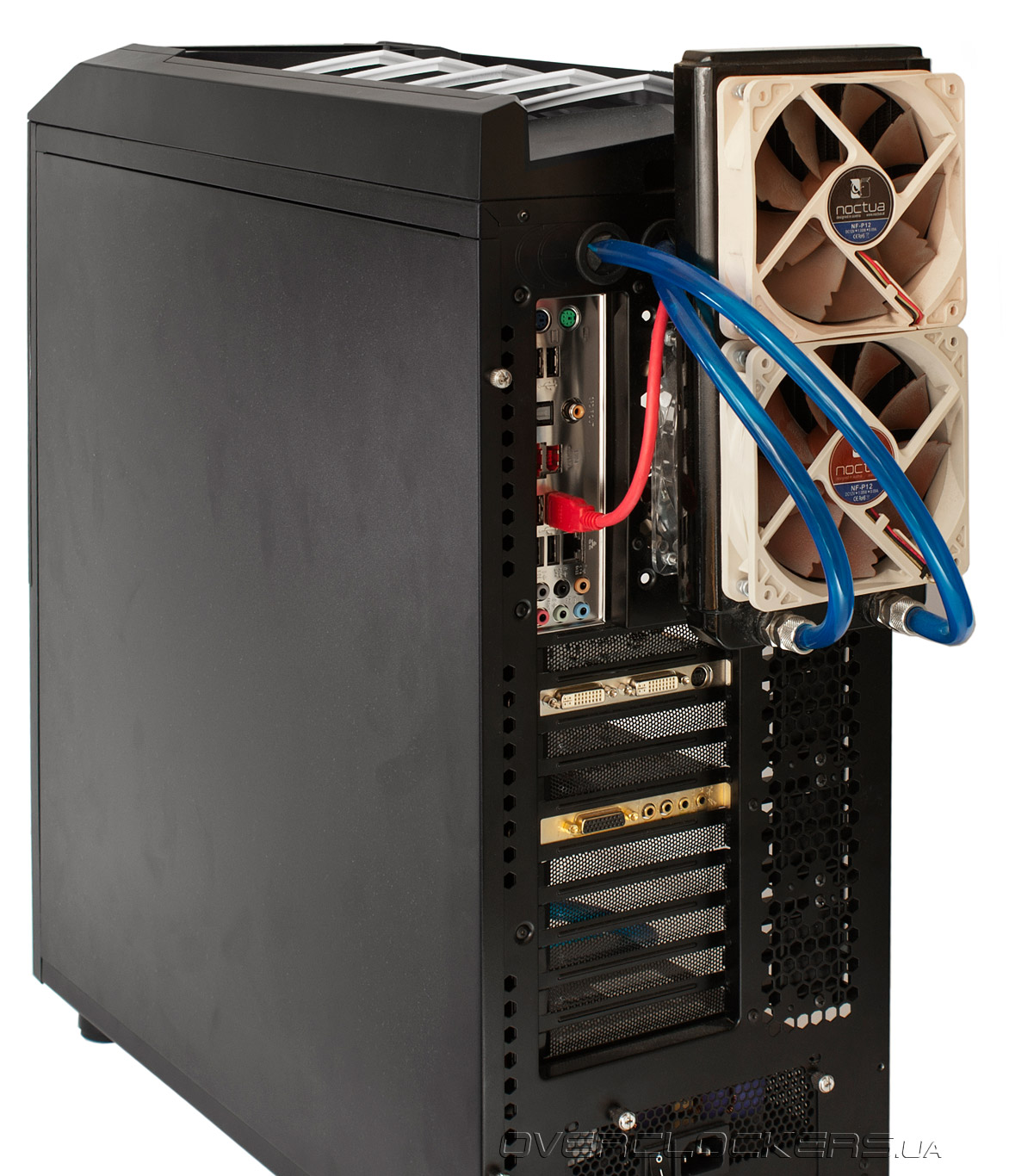

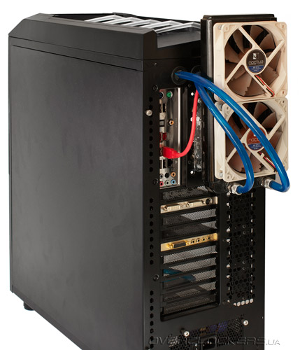

Сзади есть четыре отверстия, предназначенные для прокладки шлангов жидкостного охлаждения.

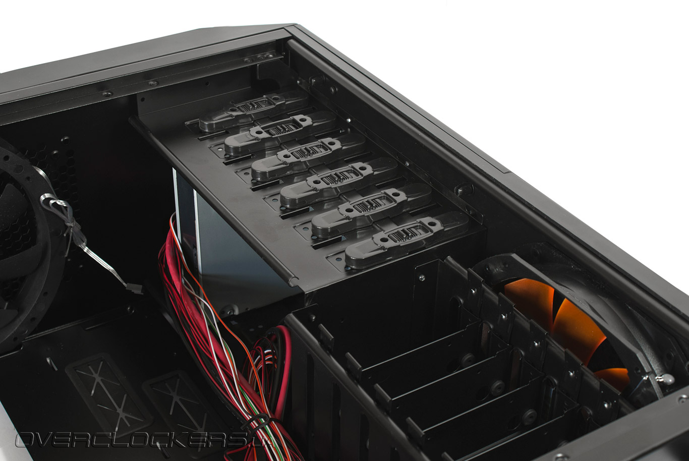

AeroCool XPREDATOR Black Edition рассчитан на установку шести внешних накопителей формата 5,25". Чтобы отсоединить заглушки отсеков, нужно отодвинуть правую пластиковую панель. Левая тоже сдвигается, но только после откручивания винта, который её удерживает. Чтобы открутить этот винт, нужно снять всю пластиковую «морду» корпуса. Но для монтажа приводов снимать обе боковые панели не обязательно, достаточно и одной.
Пятидюймовые отсеки оборудованы надёжными пластиковыми фиксаторами с обеих сторон.
В один из отсеков можно установить дисковод гибких дисков. Специальное крепление поставляется в комплекте.

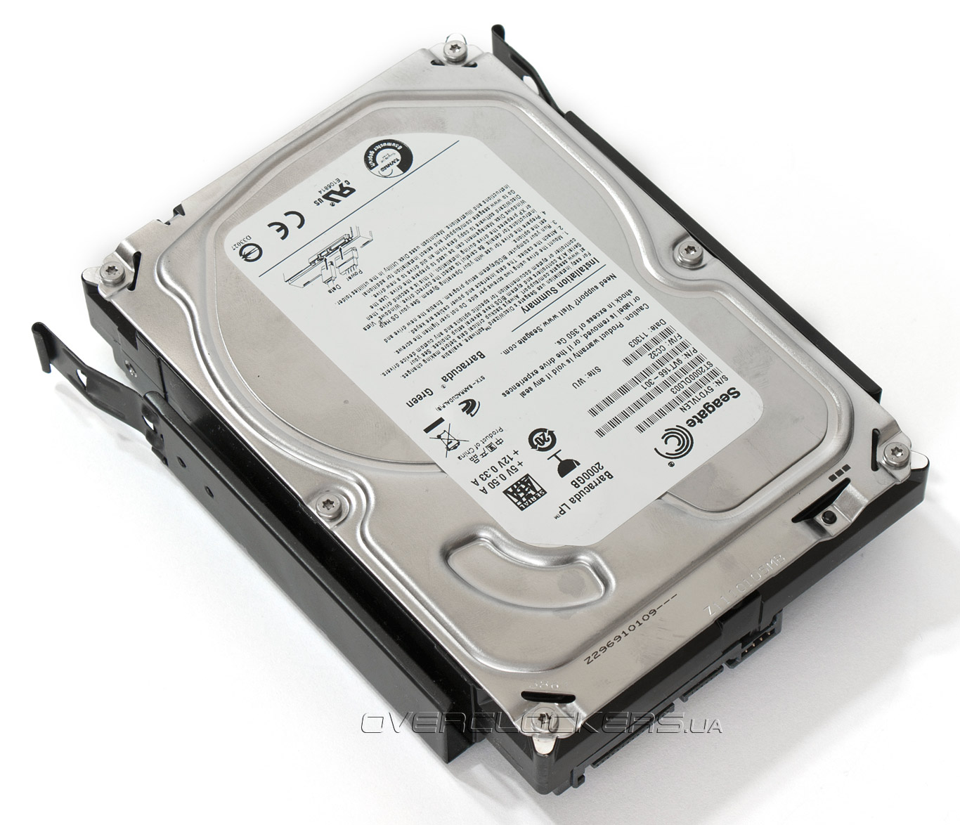

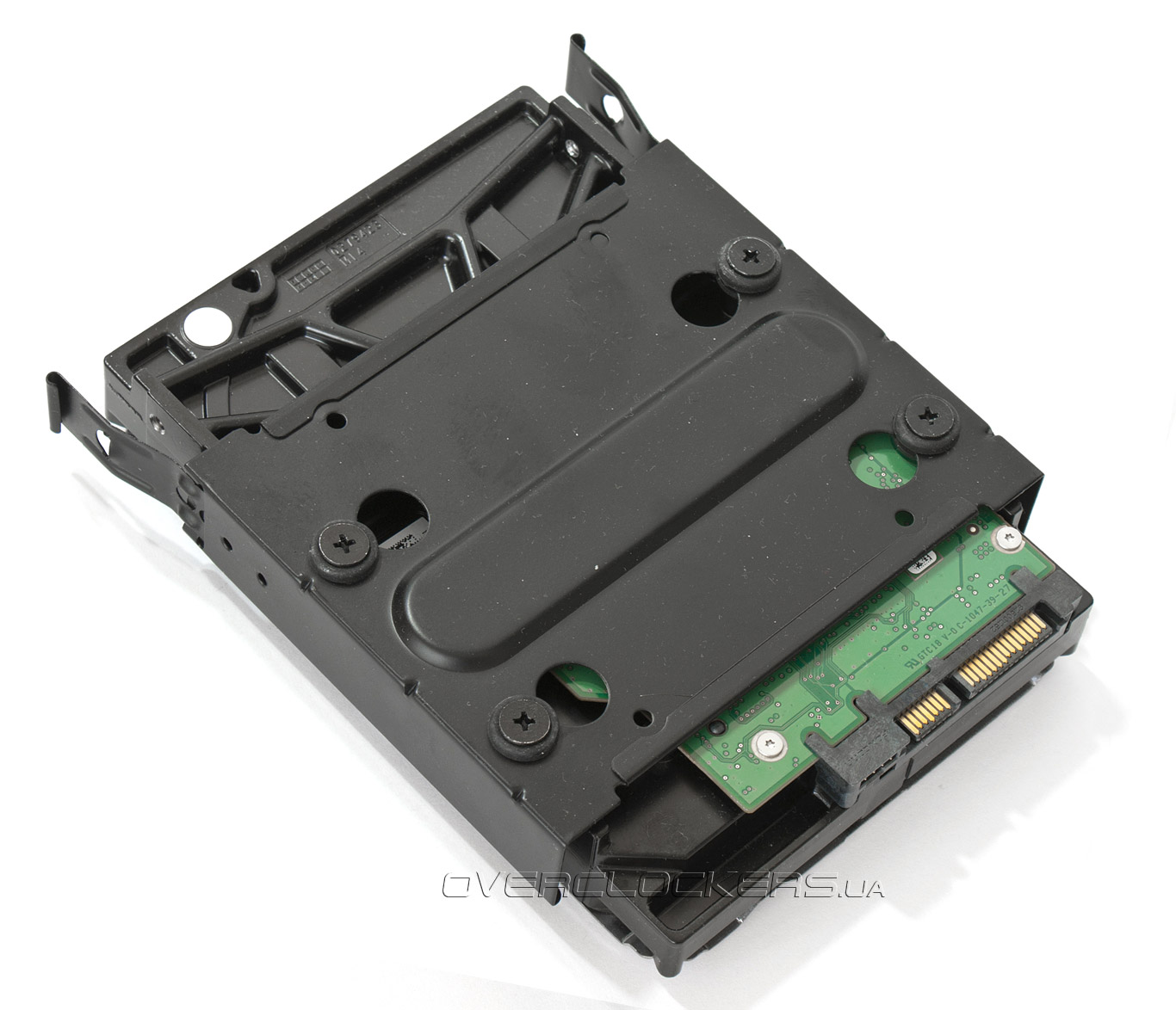

Для установки 3,5" накопителей также предусмотрено шесть посадочных мест. Сначала нужно прикрутить HDD к специальным салазкам, а после вставить в корзину на свое место. Для борьбы с шумом и вибрацией салазки снабжены резиновыми шайбами.

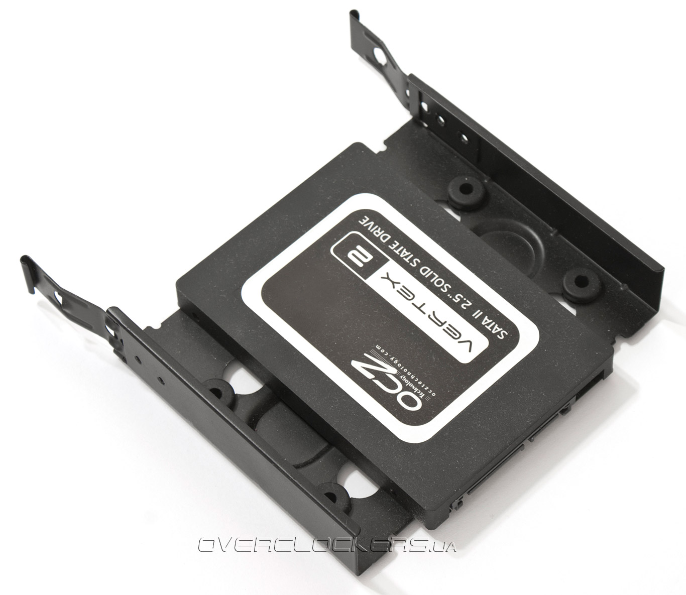

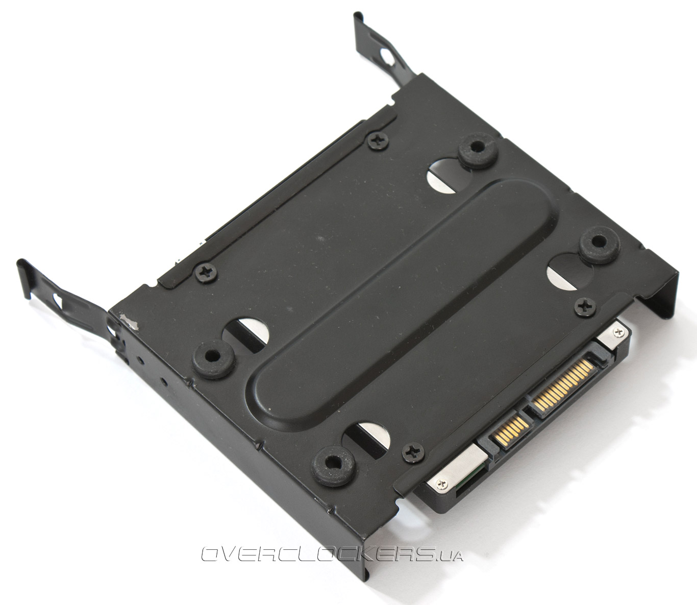

Реализована и поддержка 2,5" накопителей, но уже без антивибрационных шайб. Поскольку SSD-устройства не вибрируют, резиновые прокладки для их крепления не нужны.
Крепление HDD и SSD вышло довольно надёжным. Салазки очень плотно защёлкиваются в соответствующих отсеках.

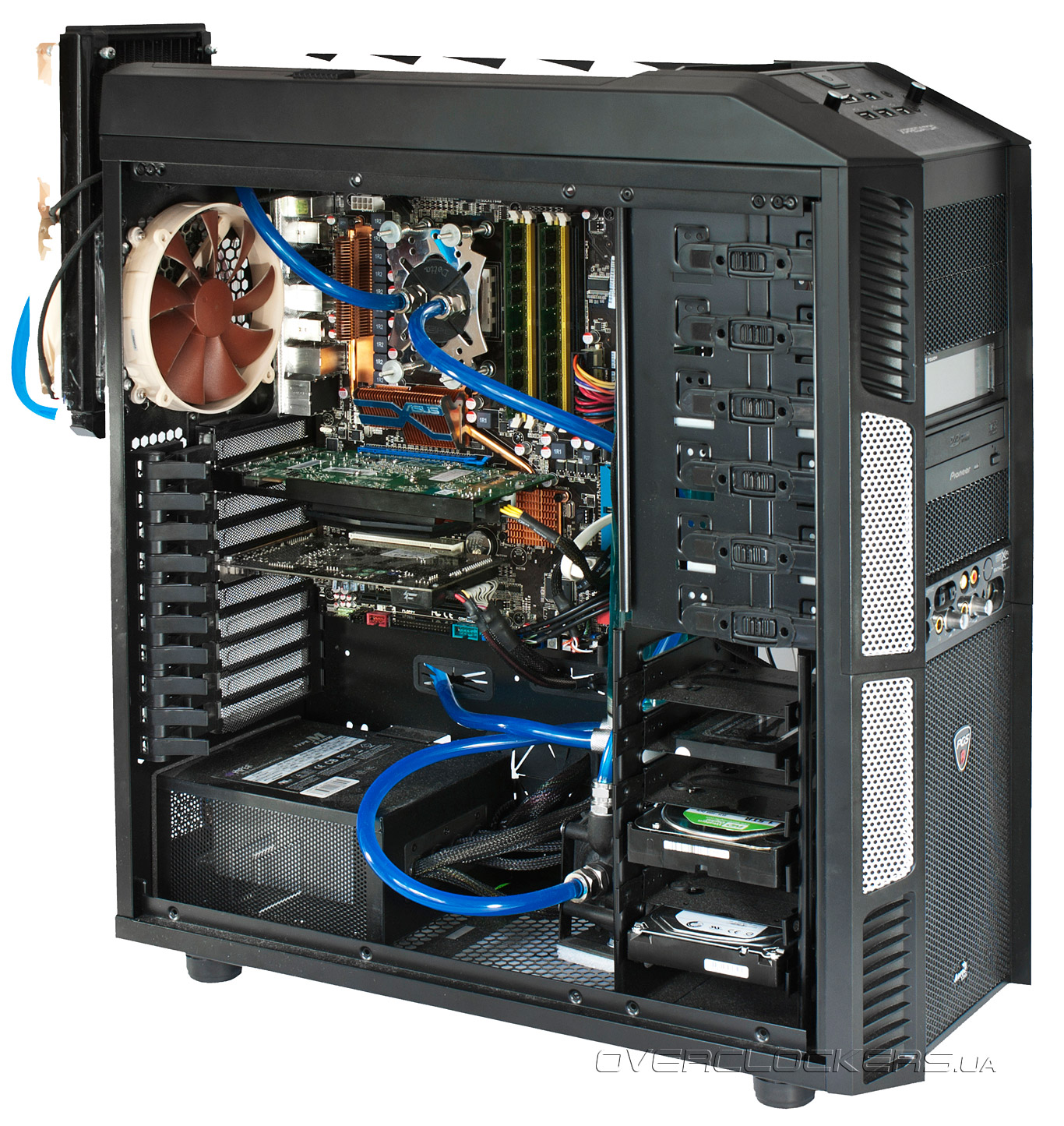

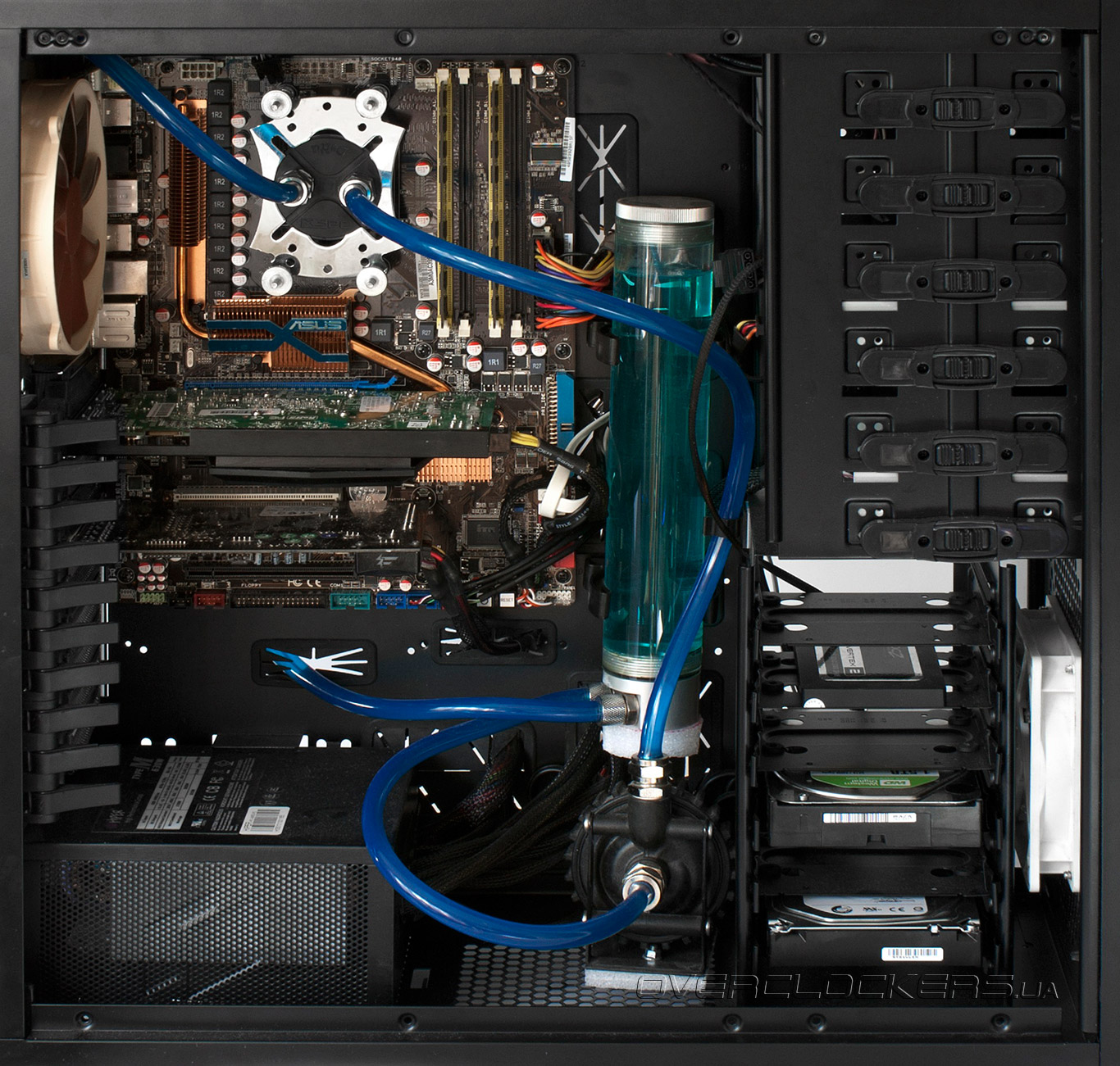

К сборке системы мы подошли с энтузиазмом. Кроме того, что была установлена система жидкостного охлаждения, мы ещё и перекрасили чешуйки и некоторые сеточки в белый цвет. О том, что их можно без труда снять и поставить на место, уже было сказано выше.

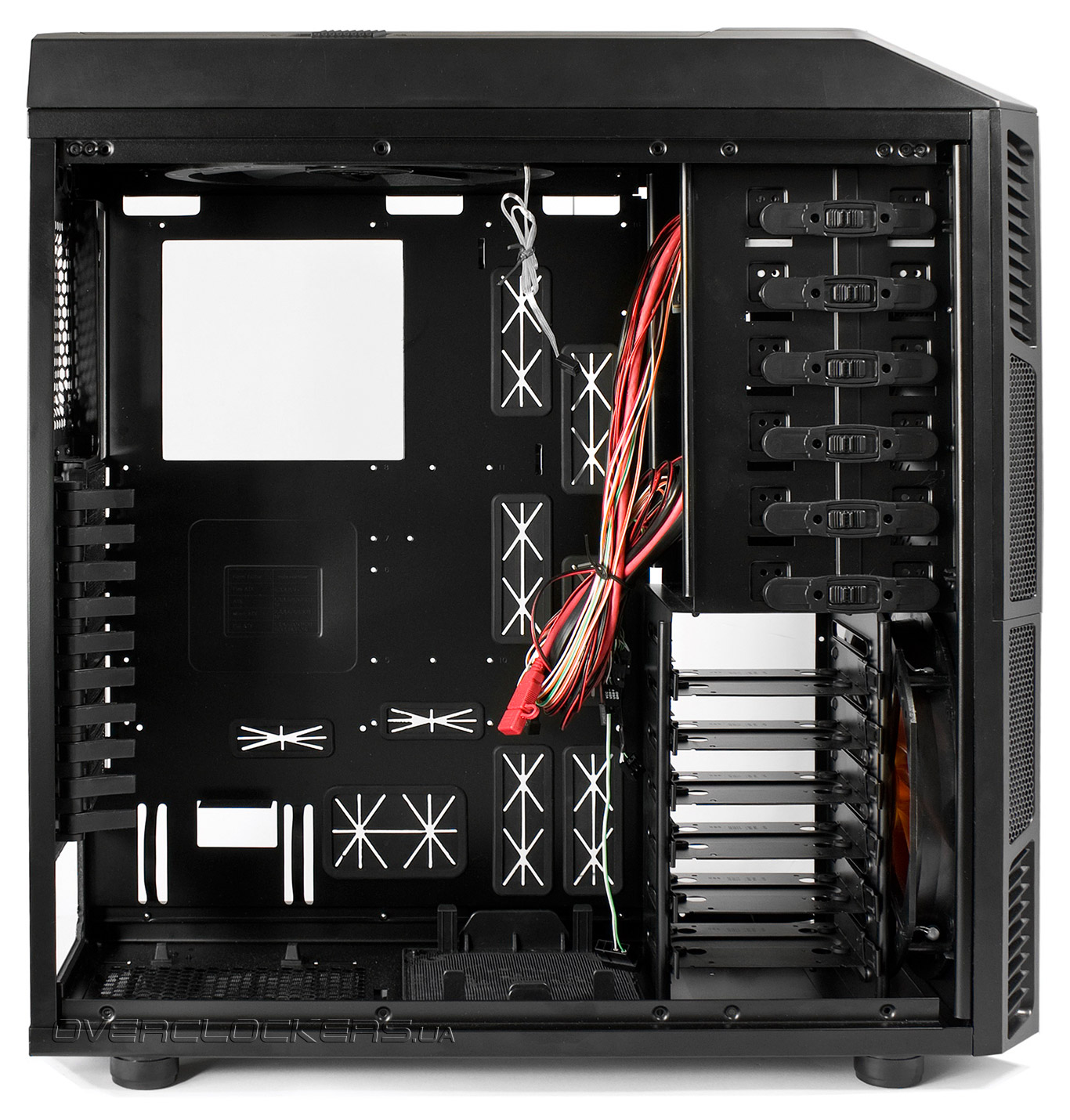

Тестовая конфигурация приводится в следующей части обзора, а пока предлагаем посмотреть, как наши комплектующие разместились внутри «хищника».
Несмотря на использование полноразмерной материнской платы форм-фактора ATX, места хватило даже на помпу и большой резервуар СВО.
Радиатор СВО мы решили разместить сзади.
В процессе сборки были обнаружены и некоторые конструктивные недостатки. Первый и самый существенный — неудачная система крепления плат расширения. Если планируется установка нескольких крупногабаритных видеокарт, то лучше сразу демонтировать защёлки и использовать обыкновенные винты. Второй — нам так и не удалось установить кард-ридер в посадочное место для Floppy-дисковода из-за несовпадения крепёжных отверстий. Так что при необходимости установки некоторых 3,5-дюймовых устройств придётся немного поработать дрелью. Третий недостаток — отсутствие возможности закрепить винтами устройство в 5,25” отсеке. Из-за этого реобас Lamptron Touch немного болтался, хоть и держался на своём месте. Дело в том, что защёлки рассчитаны на стандартное крепление приводов, а более компактные устройства имеют другое расположение крепёжных отверстий. Ну и последнее — корпус неудобно переносить, у него нет ручек, а масса корпуса в сборе превышает 20 кг.

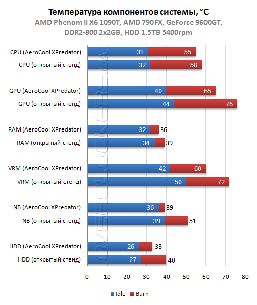

В ходе тестирования мы измерили температуры в шести ключевых точках замера и сравнили их с результатами в тех же точках на открытом стенде. В составе открытого стенда применялись следующие комплектующие:

Тестирование проводилось в операционной системе Windows 7 Ultimate x64. Процессор загружался утилитой LinX 0.6.4 с выбранным объемом памяти 2560 МБ; прогрев видеокарты осуществлялся при помощи бенчмарка Metro 2033. Тест жесткого диска и SSD представлял собой копирование файла объемом 4 ГБ из одного раздела HDD в другой. Прогрев блока питания осуществлялся в 3DMark'06 тестом Canyon Fly при максимальных настройках детализации.
Замер температур проводился при помощи программ Core Temp 0.99.8 (CPU), MSI Afterburner 2.2 beta3 (GPU) и Aida64 1.50.1200 (HDD Seagate), а также контрольной панелью Lamptron Touch, чьи термопары были закреплены на системе питания видеокарты, радиаторе чипсета и оперативной памяти.
Результаты
По итогам тестирования корпус AeroCool XPredator уверенно обошёл тестовый стенд по всем показателям. При этом следует отметить, что уровень шума находился в допустимых пределах благодаря низким оборотам вентиляторов. А эффективность охлаждения обусловлена большим количеством «вертушек» и их грамотным расположением.
Кроме того, мы проверили работоспособность встроенного реобаса — никаких претензий к нему нет. Контроль оборотов осуществляется плавно и в довольно большом диапазоне (примерно от 6-ти до 12 В). Единственный минус — мощность одного канала составляет порядка 12 Вт, как и в большинстве серийных контрольных панелей этого производителя. Для большого количества мощных вентиляторов таких показателей недостаточно, поэтому мы использовали дискретный реобас с шестью каналами по 30 Вт.
