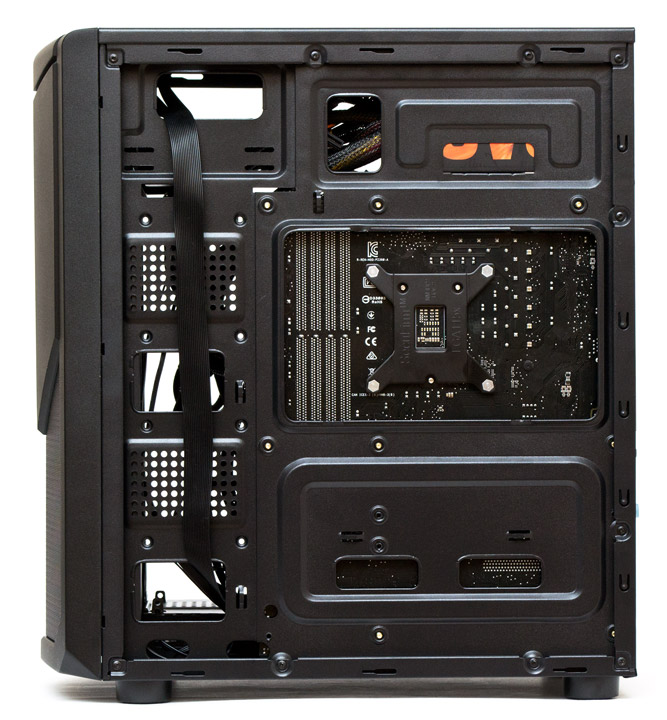

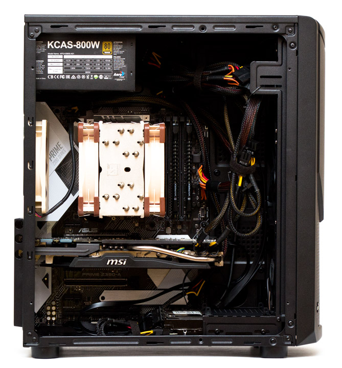

Сборка системы в корпусе Aerocool Tomahawk-A не приносит особых сюрпризов. Внутри тесновато, но в целом все удается прикрутить и подключить без особых проблем. От укладки кабелей за поддоном мне пришлось отказаться. Провода от передней панели были недостаточно длинными, а рассовывать там все остальное было нецелесообразно. Но можно отметить, что хотя бы с установкой усилительной пластины процессорного кулера тут проблем точно не будет.

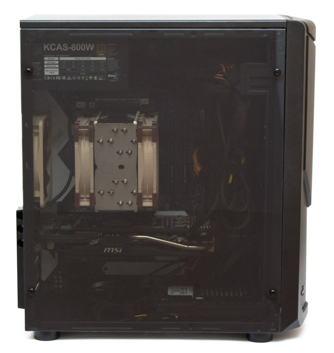

Содержимое корпуса с трудом просматривается через сильно тонированную акриловую боковину. Хотя, если здесь будет больше элементов подсветки, то возможно тонировка как раз сгладит их чрезмерную яркость.

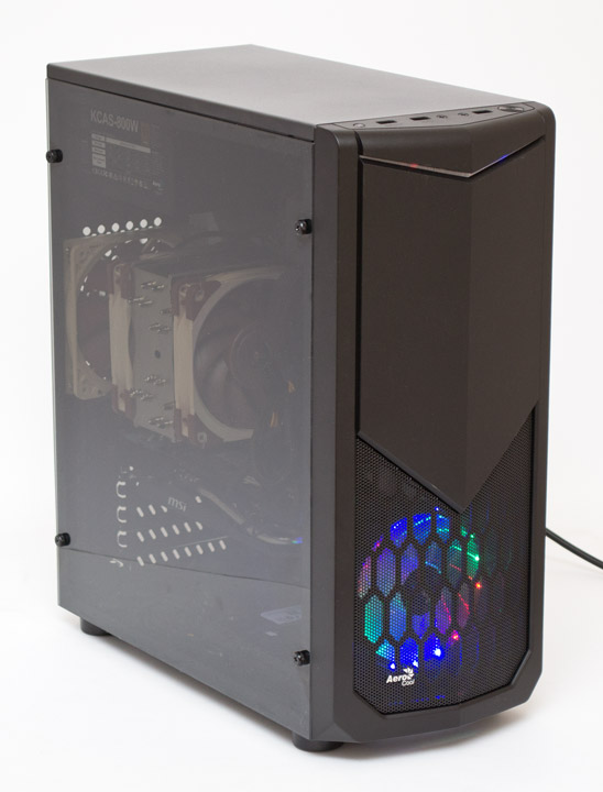

Передний вентилятор просто сияет тремя основными цветами вперемешку. К сожалению, никаких штатных способов приглушить ему яркость у пользователя не будет. В верхней диодной полоске видно слабое мерцание и свечение красного индикатора активности накопителей и синего индикатора питания системы.

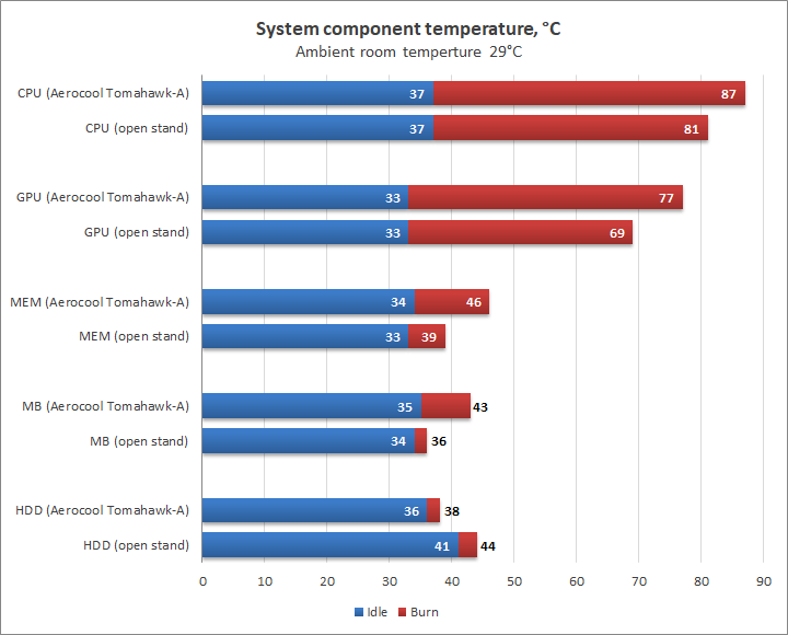

Тепловая нагрузка на процессор и видеокарту создавалась с помощью стресс-теста CPUID powerMAX версии 1.00.1 с использованием AVX инструкций в течении 10 минут. Нагрузка на жесткий диск производилась программой Crystal Disk Mark 6.0.2 х64. В конце цикла тестирования система работала 10 минут в холостом режиме для определения минимальных тепловых показателей. Температура окружающей среды равнялась 29 градусам Цельсия. Скорости вентиляторов процессорного кулера и видеокарты зафиксированы на максимальных оборотах. Пиковое энергопотребление системы составило 429 ватт. Тестирование проводилось в единственном режиме сравнения с открытым стендом. На заднюю панель корпуса был добавлен один 120-мм вытяжной вентилятор, а на переднюю — два нагнетательных 120-мм пропеллера. Все корпусные вентиляторы во время теста работали на максимальной скорости.
Результаты тестирования
Aerocool Tomahawk-A
Как видим, даже полностью укомплектованный вентиляторами Aerocool Tomahawk-A показывает довольно средние результаты по охлаждению компонентов системы. Процессор уступает открытому стенду шесть градусов, видеокарта — восемь. По материнской плате и температуре памяти разница тоже равна семи градусам. Зато очень хорошо охлаждается жесткий диск, выигрывая от пяти до шести градусов у открытого стенда. В итого, качество схемы вентиляции среднее. Корпус с горем пополам справляется с отводом 400 ватт тепла, при этом видеокарте в нем достаточно комфортно, но от процессора с высоким уровнем тепловыделения лучше отказаться. И, конечно же, все вышесказанное справедливо лишь при условии установки полного набора корпусных вентиляторов.
