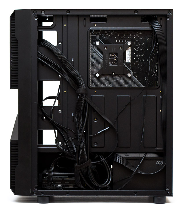

Сборка системы в корпусе Aerocool Menace Saturn RGB осуществляется без особых проблем. Начинать её стоит с установки вентиляторов, затем блока питания, а потом корзины с накопителями. Всё остальное можно делать в произвольном порядке. Укладка проводов получается неплохо, даже с учетом малого запаса пространства.

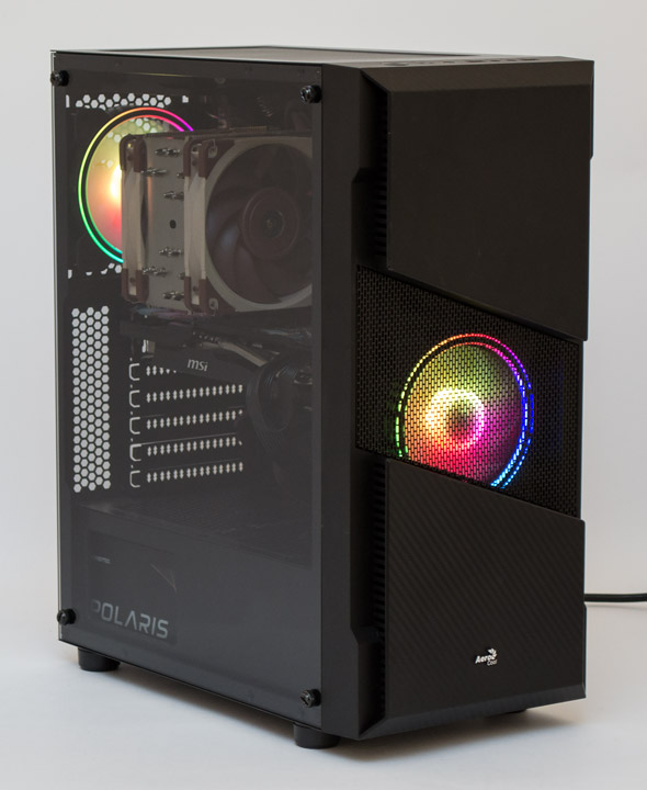

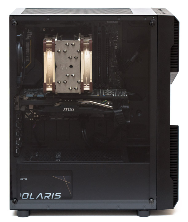

Содержимое корпуса хорошо видно без подсветки.
Цветные вентиляторы смотрятся тоже прилично. Если подключить управление ими на кнопку Reset, то можно быстро переключать цвета и эффекты, или даже отключить подсветку полностью. Последняя настройка запоминается и воспроизводится после повторного запуска ПК.

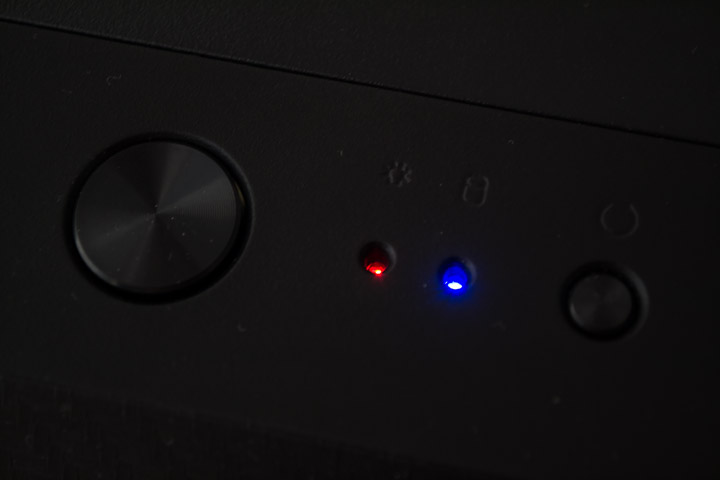

Индикаторы активности накопителей и питания системы смещены относительно своих отверстий и не бьют светом в глаза.

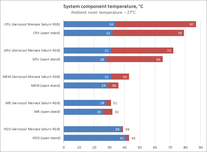

Тепловая нагрузка на процессор и видеокарту создавалась с помощью стресс-теста CPUID powerMAX версии 1.00.1 с использованием инструкций AVX в течении 10 минут. Нагрузка на жесткий диск производилась программой Crystal Disk Mark 6.0.2 х64. В конце цикла тестирования система работала 10 минут в холостом режиме для определения минимальных тепловых показателей. Температура окружающей среды равнялась 27 градусам Цельсия. Скорости вентиляторов процессорного кулера и видеокарты зафиксированы на максимальных оборотах. Пиковое энергопотребление системы составило 415 ватт. Под верхнюю панель был установлен один вытяжной 120-мм пропеллер. Еще один нагнетательный 120-мм вентилятор был добавлен на переднюю панель. Тестирование проводилось в единственном режиме сравнения с открытым стендом. Все корпусные вентиляторы работали на максимальной скорости.
Результаты тестирования
Схема охлаждения в данном корпусе не самая удачная. Разрыв по температурам процессора, видеокарты и оперативной памяти составляет 7–8 градусов в пользу открытого стенда. Материнская плата охлаждается на один градус лучше, а жесткий диск на четыре градуса относительно стенда. Если для видеокарты это не критично, то процессор чувствует себя здесь в разгоне не очень комфортно.
