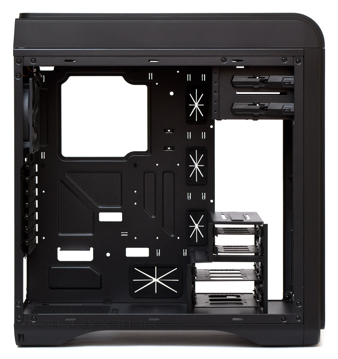

Aerocool DS 200 Lite поддерживает установку в вертикальном положении материнских плат формата ATX, MicroATX или Mini-ITX. Допустимая высота процессорного кулера, составляет 170 мм. Возможная длина плат расширения в слотах с первого по четвертый достигает 410 мм. Для слотов с пятого по седьмой придется ограничиться 290 мм. Приемлемая длина блока питания — до 220 мм.

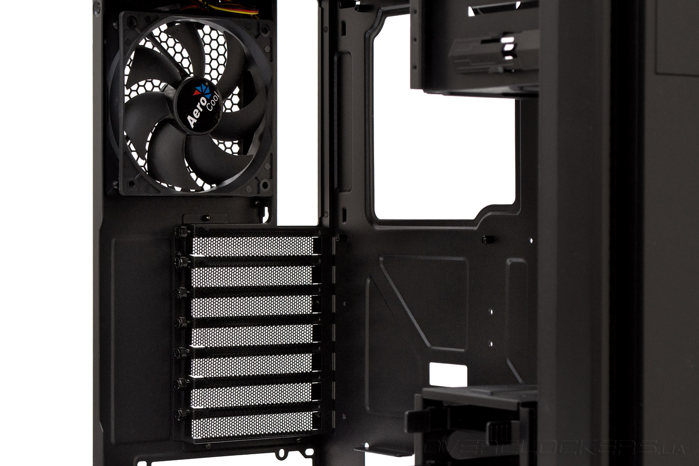

Задний вытяжной 120-мм вентилятор представляет собой модель AV12025 (12 В и 0,12 А) с втулочным подшипником скольжения и максимальной скоростью вращения в 900 об/мин при 39 дБ (А) шума. Его двигатель при этом издает характерный стрекочущий призвук, хотя в целом пропеллер можно назвать достаточно тихим. Необходимое напряжение для старта — 6 В, что дает 400 об/мин и 33 дБ (А). На проводе питания, длиной 450 мм есть как обычный трехконтактный разъем, так и «молекс» с собственным ответвлением еще на 50 мм. Возможности установки других типоразмеров не предусмотрено. Все заглушки слотов расширения фиксируются винтами с накатанной головкой.

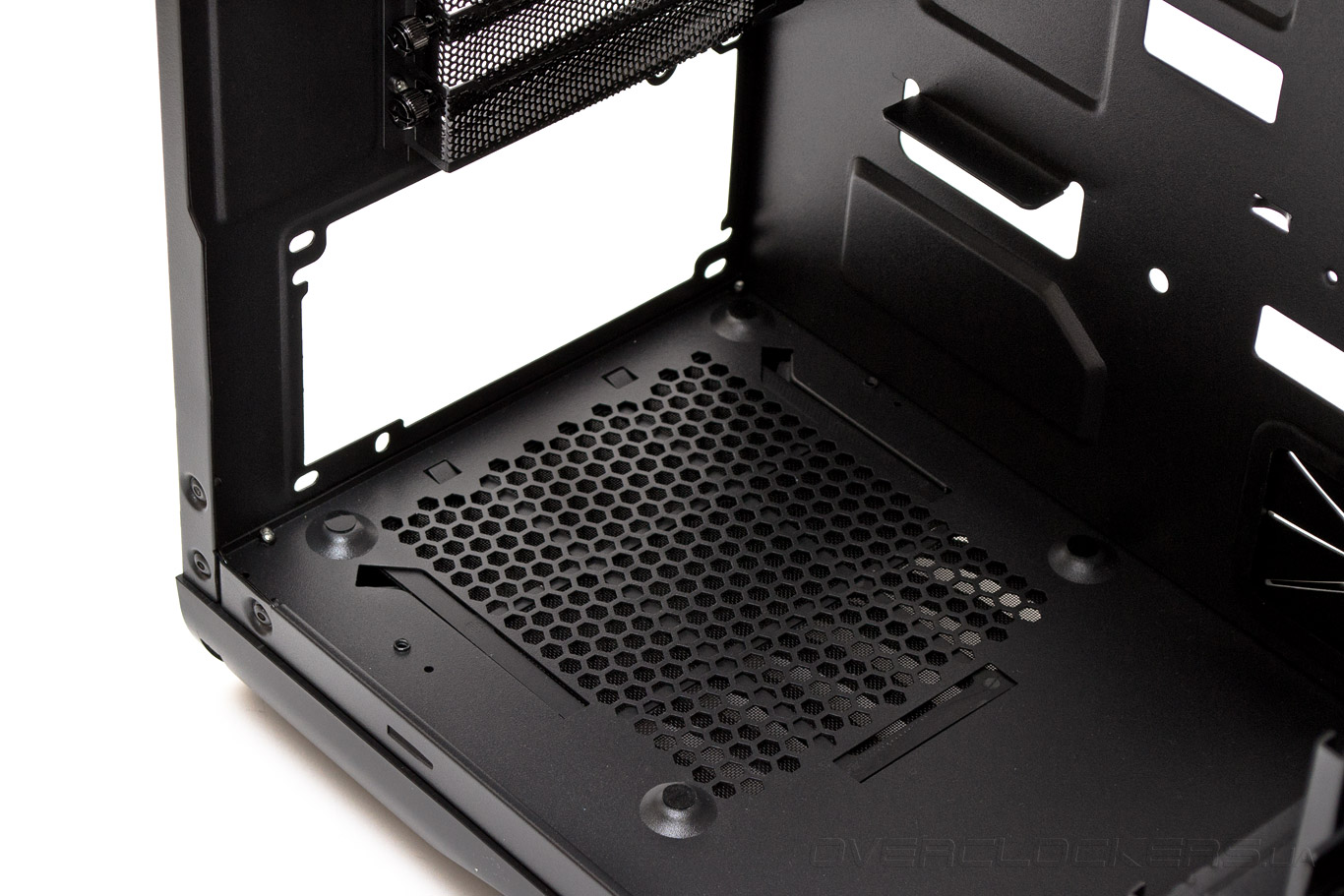

Посадочное место блока питания не имеет каких-либо демпферов для защиты от вибраций.

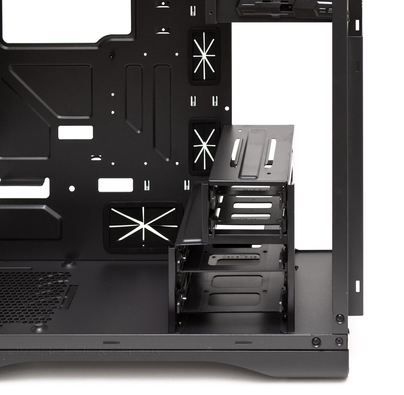

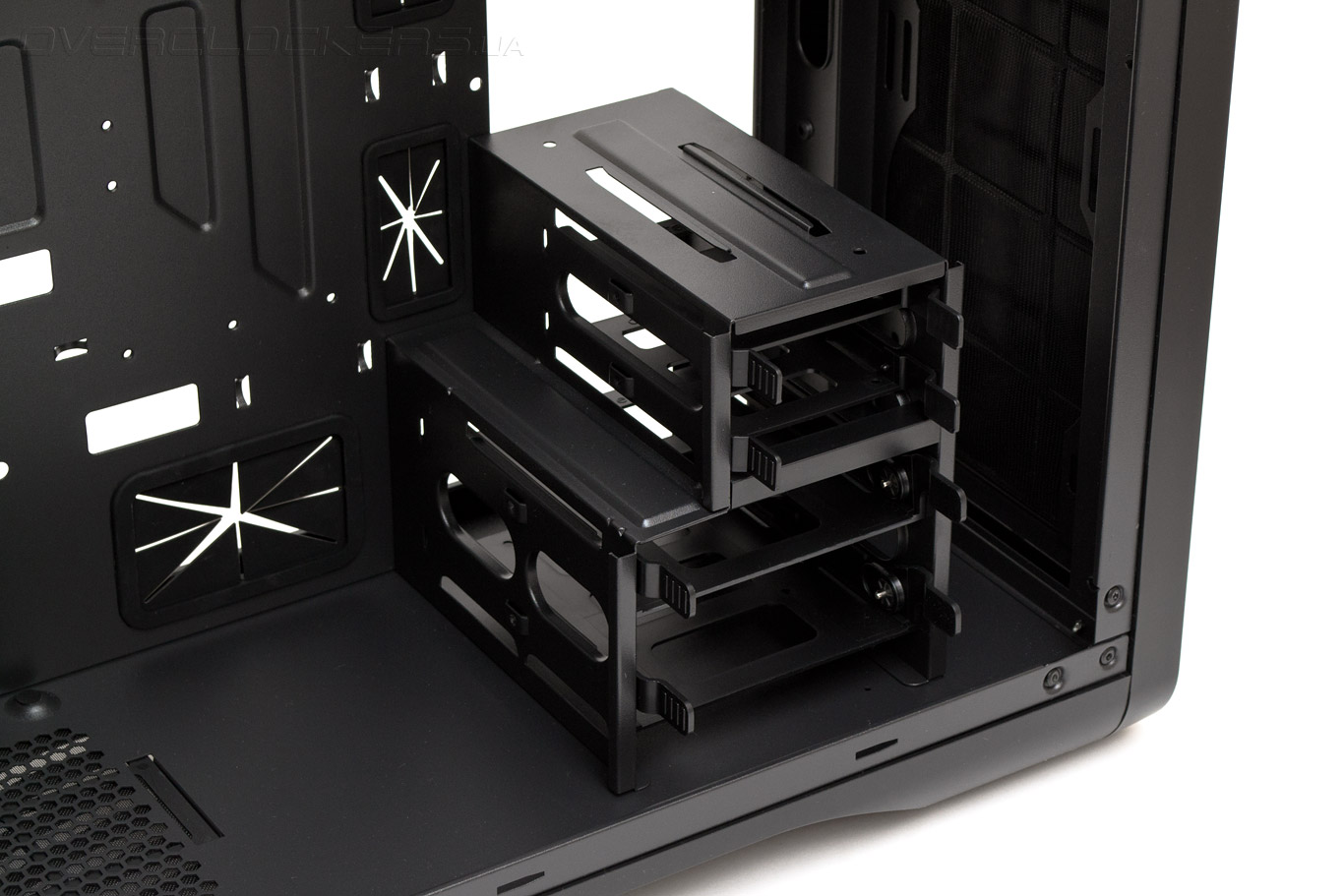

Корзины накопителей находятся в передней нижней части корпуса и являются несъемными. Вниз можно установить два 3,5″ жестких диска (2,5″ тоже поддерживаются), а вверх — два 2,5″ накопителя.

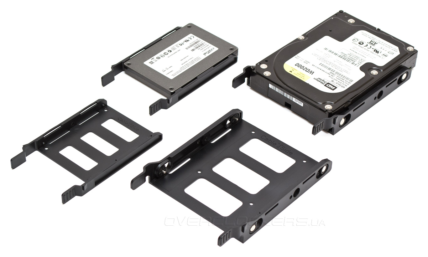

Отдельные каретки позволяют закрепить диски без отвертки. Для 3,5″ накопителей предусмотрены демпферы, поглощающие вибрации. А 2,5″ диски можно дополнительно зафиксировать винтами, как в маленьких, так и в более крупных салазках.

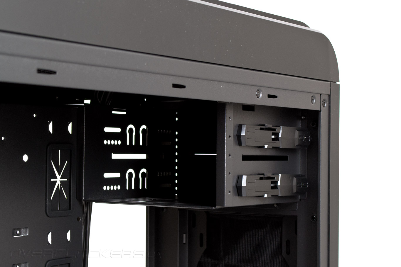

Два отсека для 5,25″ устройств имеют быстрые фиксаторы в виде пластиковых защелок. При необходимости вместо них можно использовать винты.

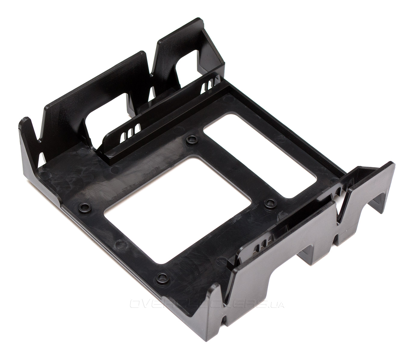

В отсеках есть и съемный пластиковый универсальный переходник. Его можно использовать как для монтажа внешнего 3,5″ устройства, так и для крепления еще одного 3,5″ и 2,5″ накопителя.

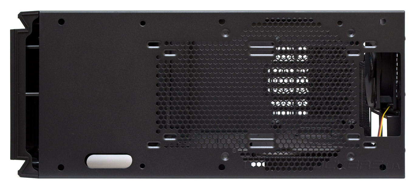

Если демонтировать верхний пластмассовый обвес, то увидим, что корпус поддерживает установку на верхнюю панель двух 120- или 140-мм вентиляторов как на решетку, так и под ней, либо одного 200-мм вентилятора (не толще 20 мм) под решеткой. Продолговатые посадочные отверстия достаточно универсальны и подойдут для любых типов радиаторов СВО типоразмера 240х120 или 280х140 мм. В результате можно собрать бутерброд из двух рядов вентиляторов и 25-мм по толщине радиатора, или обойтись одним рядом пропеллеров и 50-мм по толщине радиатором. И самое главное — в задней части панели есть вырез, через который свободно пройдет водоблок необслуживаемой СВО.

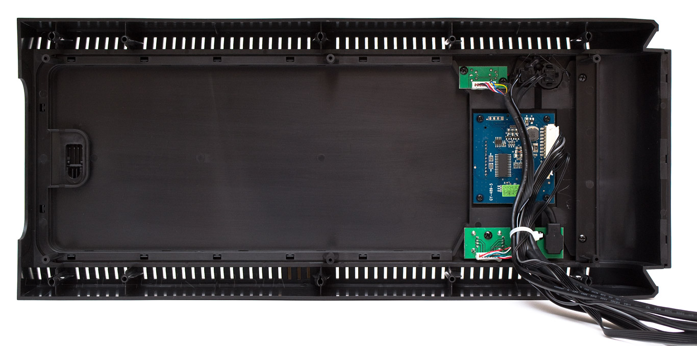

Так выглядит верхняя пластиковая панель изнутри. Держится на шести пластиковых креплениях типа «тюльпан». Снимать ее следует осторожно, чтобы не оторвать прикрепленные провода.

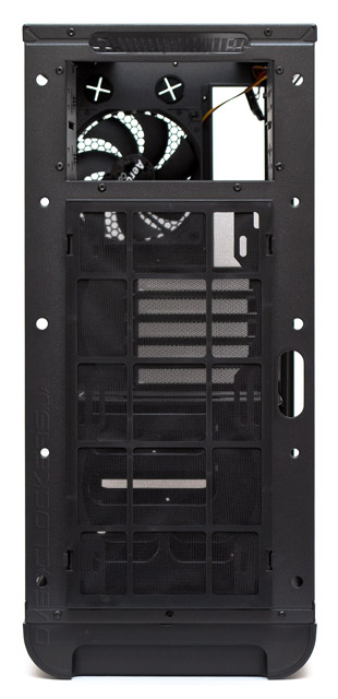

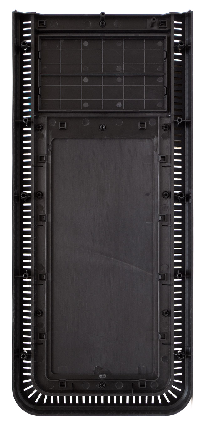

Передняя панель без пластикового обвеса демонстрирует нам два посадочных места для 120- или 140-мм вентиляторов, закрытых пылевым фильтром.
Между корзинами накопителей и передней панелью хватит места для установки 45-мм по толщине 240- или 280-мм радиатора, дополненного стандартными вентиляторами типоразмера 120х120х25 мм или 140х140х25 мм. Максимальная длина тела радиатора, которая войдет в пространство между нижней панелью и корзинами 5,25″ устройств — 315 мм.

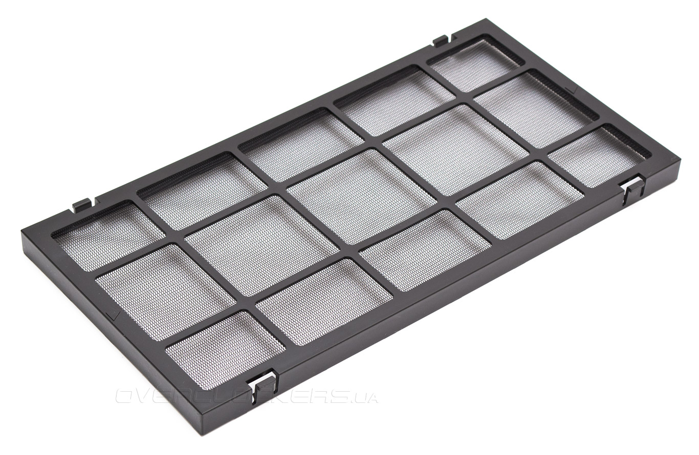

А так выглядит сама съемная обойма пылевого фильтра.
Переднюю панель придется снимать для установки вентиляторов или извлечения 5,25″ заглушек. Кроме того, поверхность напротив вентиляторов легко отщелкивается, предоставляя широкие возможности как для улучшения охлаждения, так и для моддинга внешнего вида корпуса.

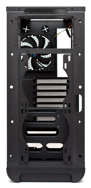

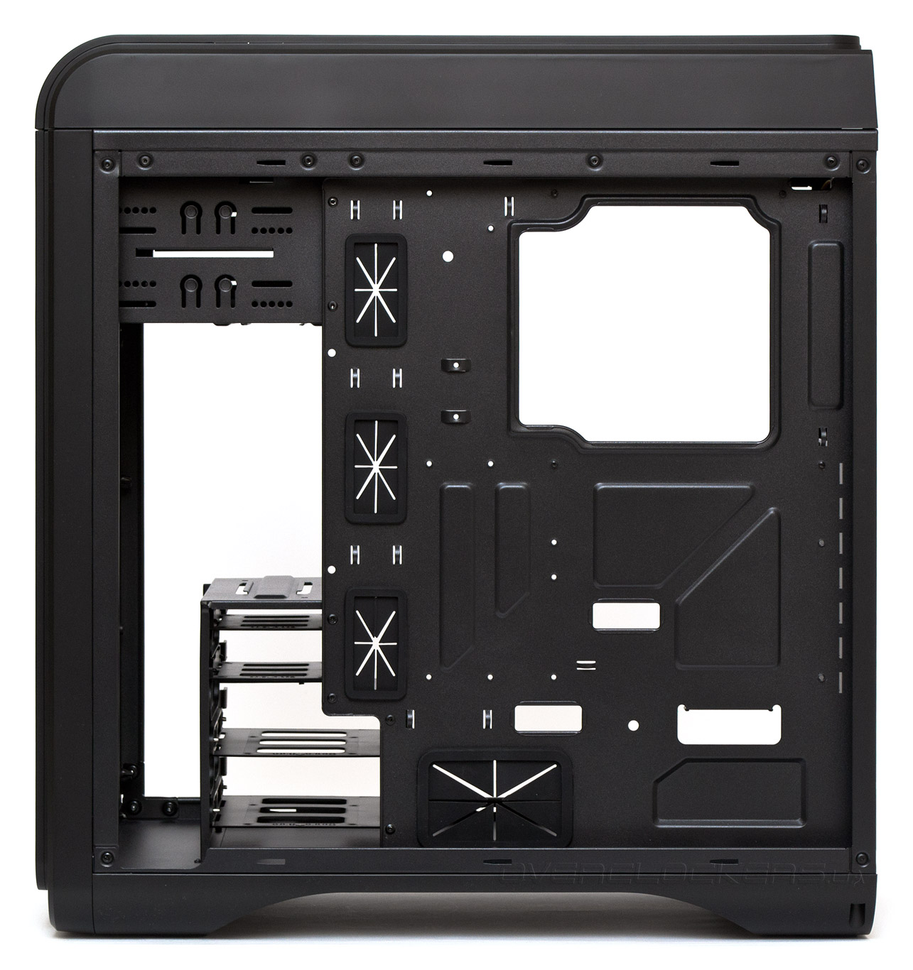

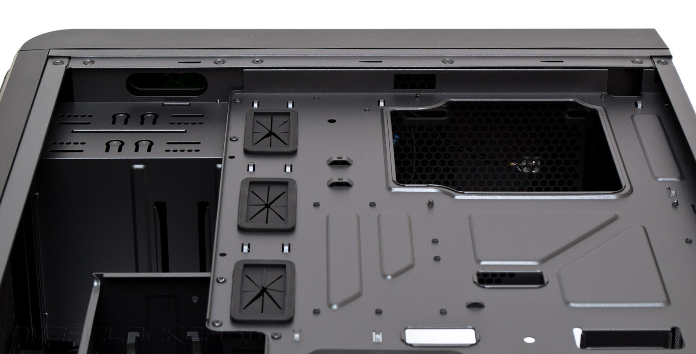

Поддон материнской платы имеет четыре прорезиненных и два сквозных отверстия для скрытой укладки проводов, 12 правильно расположенных проушин для кабельных стяжек и огромное окно для установки усилительной пластины системы охлаждения процессорного кулера. Расстояние от поддона до боковой дверцы — 20 мм.

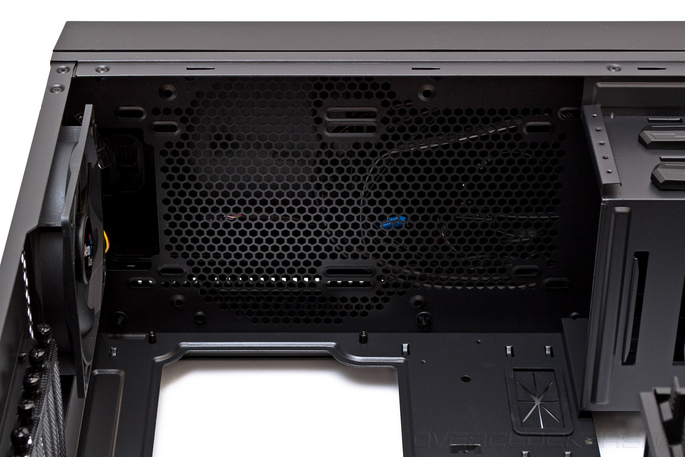

Еще три отверстия для проводов проделаны в горизонтальной «полочке», вверху шасси.

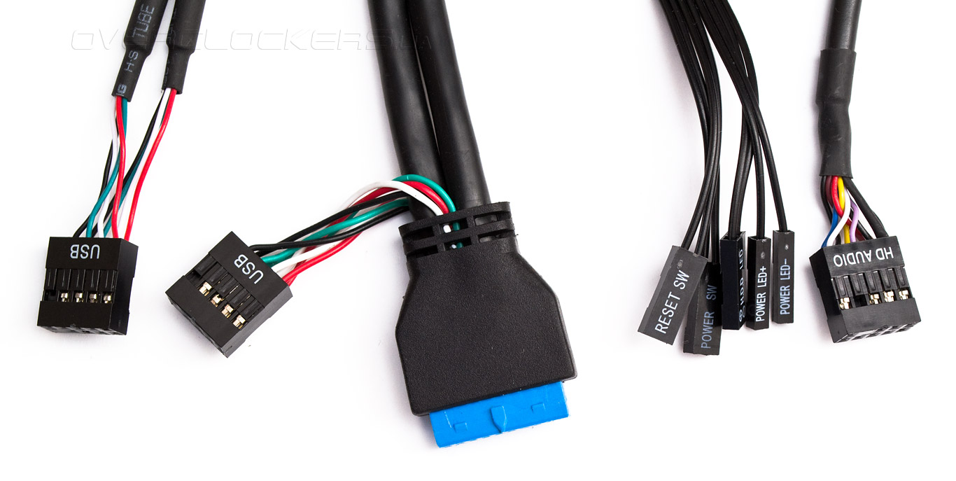

От передних портов тянутся провода USB 2.0, колодки USB 3.0 (со встроенным переходником на USB 2.0), кабеля индикаторов активности накопителей и работы системы, кнопки запуска и клавиши перезагрузки, разъем HD Audio. Длина всех шнуров более чем достаточная, цвет изоляции — черный.

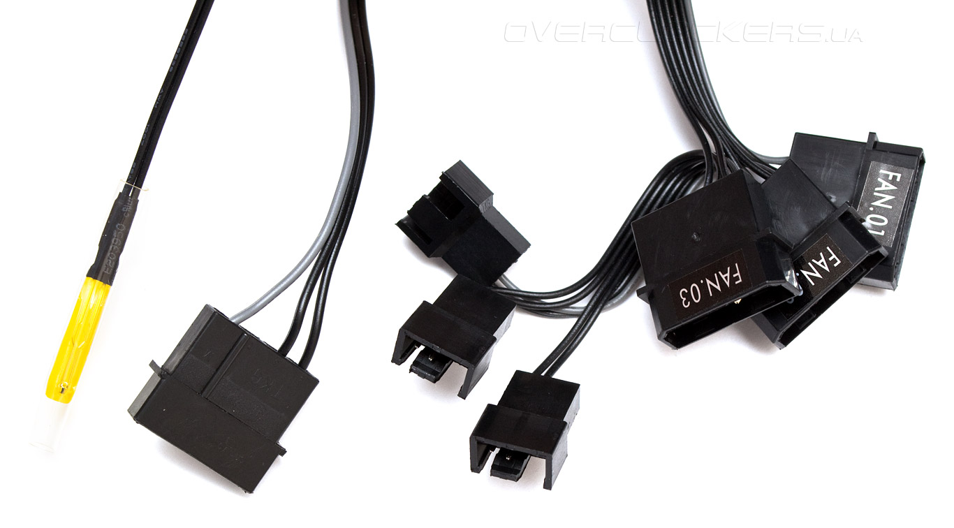

К встроенному контроллеру вентиляторов ведет шлейф из трех четырехконтактных разъемов для питания пропеллеров, продублированных «молексами». Питание на контроллер подается через еще один «молекс», а показания температур снимаются с помощью единственного шнура термопары, который можно расположить где угодно в корпусе. Как следствие — к реобасу возможно подключить любой из существующих типов разъемов питания вентилятора.
