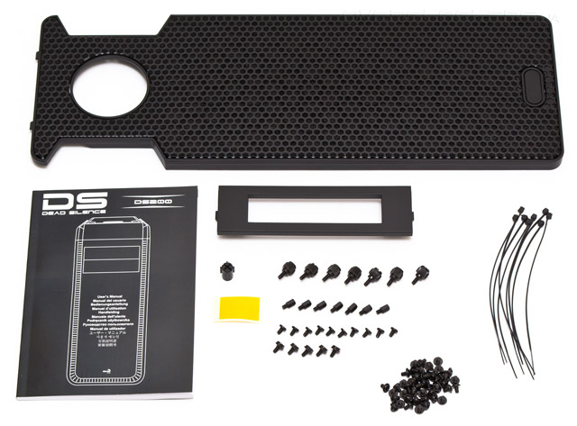

В комплекте поставки к корпусу прилагается:
  • сменная верхняя панель в виде сетки, подбитая поролоновым фильтром;
  • заглушка слота 5,25″ с отверстием под 3,5″ устройство;
  • переходник для монтажа стоек материнской платы;
  • семь винтов с накатанной головкой для фиксации корзин накопителей;
  • семь дополнительных стоек для материнской платы;
  • 10 винтов для 3,5″ дисков;
  • пять винтов для блока питания;
  • 45 винтов для материнской платы, 2,5″ дисков и оптических приводов;
  • восемь кабельных стяжек;
  • клейкая лента для термодатчика;
  • инструкция по сборке.

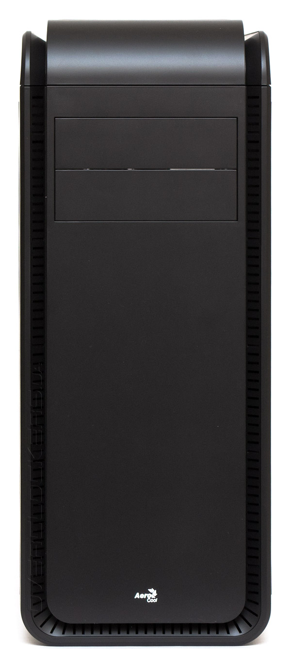

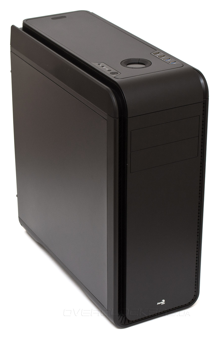

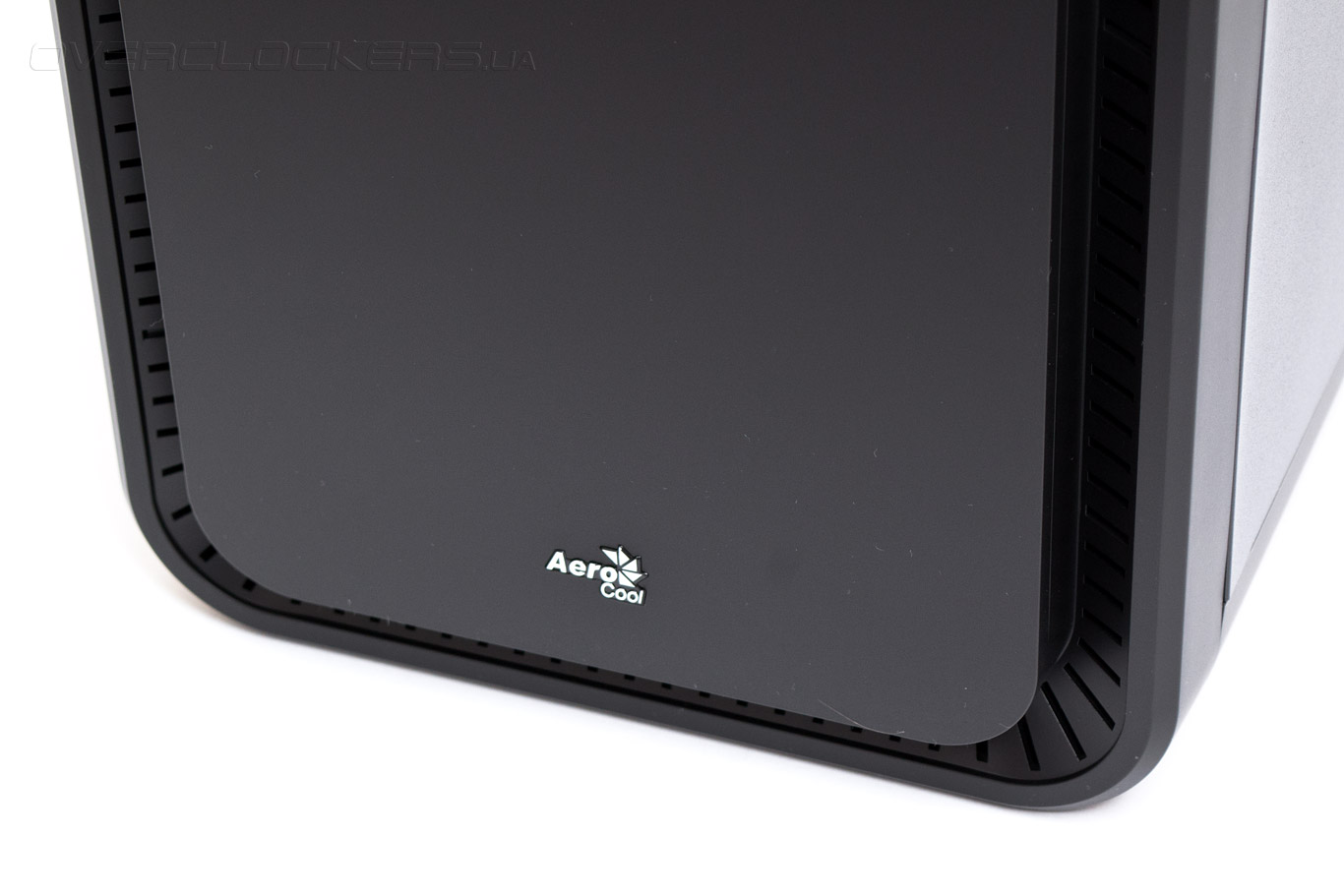

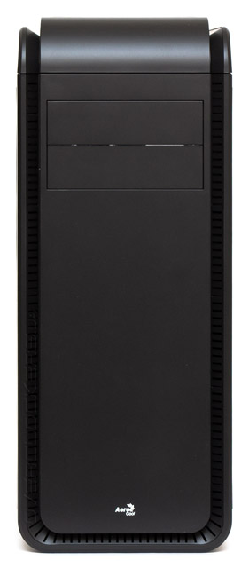

Aerocool DS 200 Lite сохранил все элементы внешнего дизайна, присущего DS Cube. Передняя, верхняя и боковые панели сделаны сплошными и гладкими. Грани закруглены и слегка утоплены внутрь, что улучшает общую эстетику конструкции. Из примечательных особенностей на передней панели есть только два закрытых заглушками отсека 5,25″ в верхней части и логотип компании снизу. В качестве покрытия применен матовый не маркий пластик.
Вентиляционные отверстия расположены в углублении по всему периметру граней передней панели. Нельзя сказать, что это сильно способствует охлаждению системы, но, зато, неплохо снижает уровень шума, исходящего от ее компонентов.

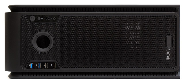

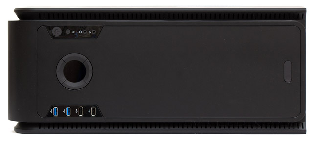

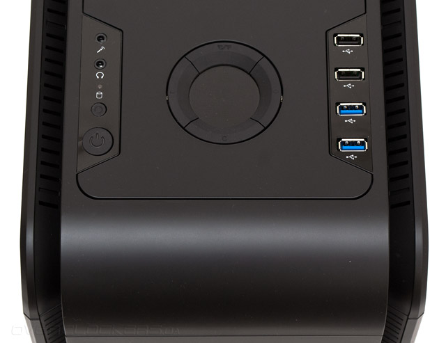

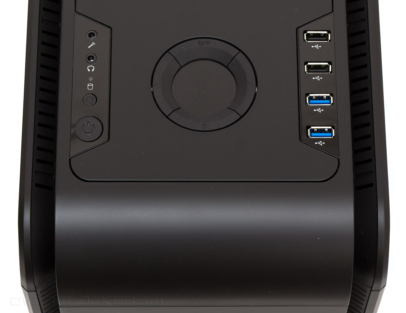

Органы управления и внешние порты вынесены на переднюю часть верхней панели. Слева, на трапециевидной глянцевой вставке, расположились два 3,5-мм разъема для наушников и микрофона, точечный красный индикатор активности накопителей, кнопка перезагрузки ПК и более крупная круглая кнопка запуска системы со встроенным индикатором белого цвета. Справа собраны вместе два порта USB 2.0 и два USB 3.0. По центру находится круглое окошко дисплея встроенного контроллера трех вентиляторов, совмещенного с термометром. Четыре кнопки управления удачно вписаны в периметр окружности. Левая и правая клавиши отвечают за изменение скорости вращения крыльчаток, верхняя переключает отображение температуры в градусах Цельсия или Фаренгейта, а нижняя изменяет цвет подсветки экрана (всего доступно семь вариантов и возможность отключить ее полностью).

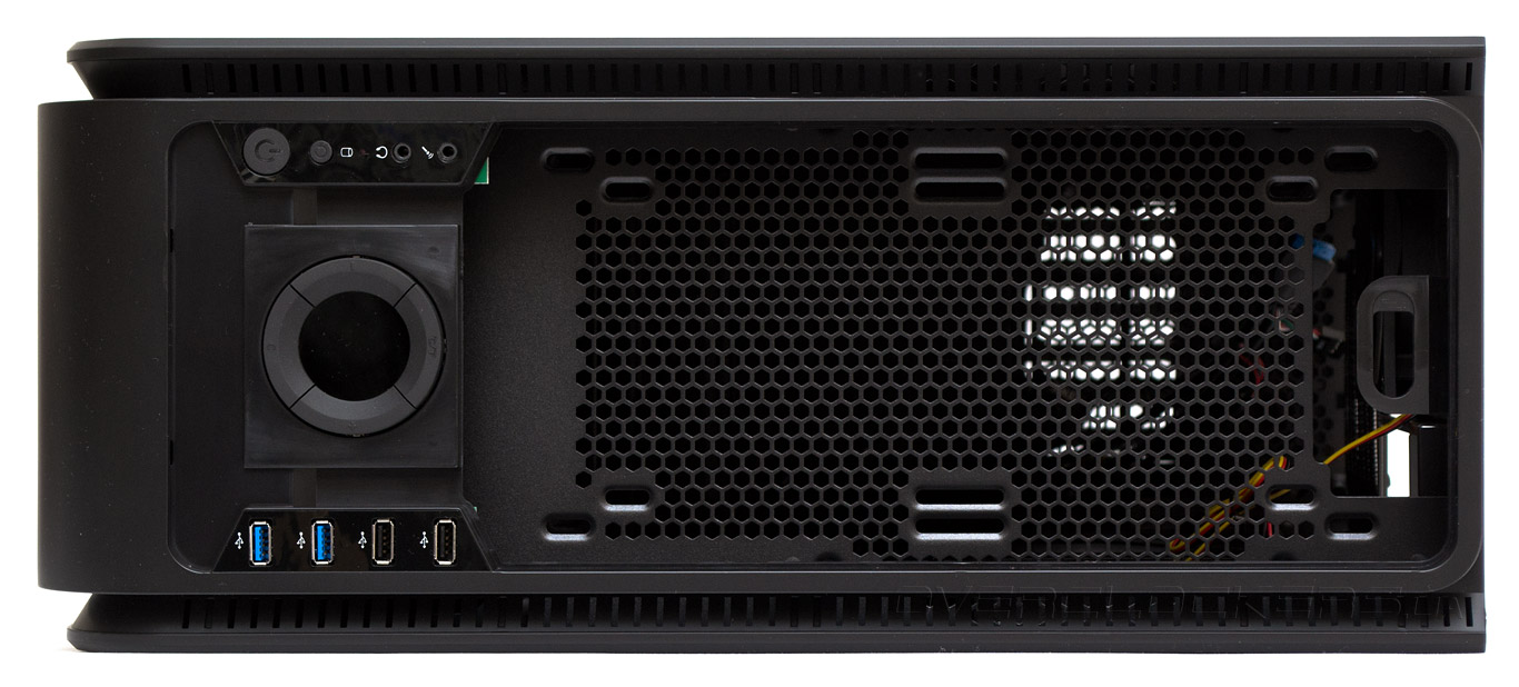

В углублении по бокам верхней панели тоже есть вентиляционные отверстия, которые в данном случае будут служить для отвода горячего воздуха из системы. Если их окажется недостаточно, то у пользователя есть возможность установить другую верхнюю крышку в виде сетки. Нажимная защелка, удерживающая крышку, находится в задней части панели.
Aerocool DS 200 LiteAerocool DS 200 Lite
Под крышкой скрывается 50-мм углубление, куда можно установить как вентиляторы, так и радиатор СВО, с посадочными габаритами до 280х140 мм включительно.

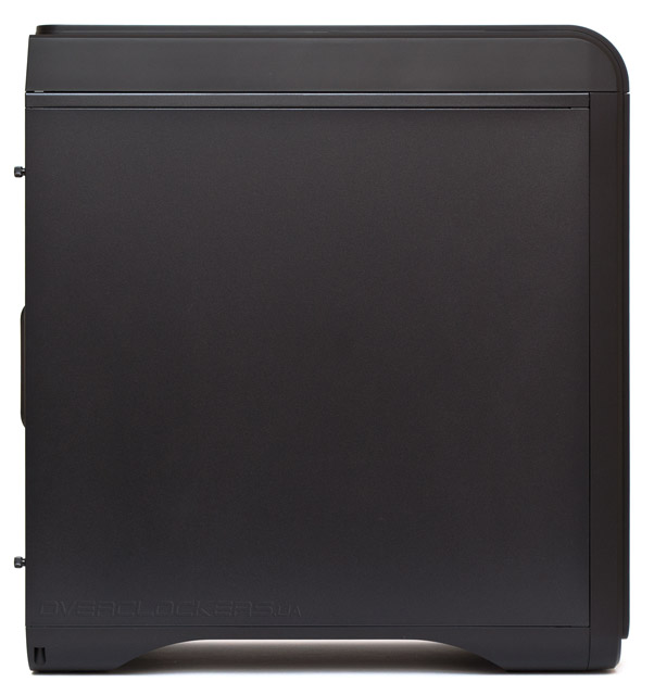

Левая боковая дверца сплошная. В качестве альтернативы в определенных моделях шасси в ней может быть прозрачное акриловое окно размером 284х217 мм.

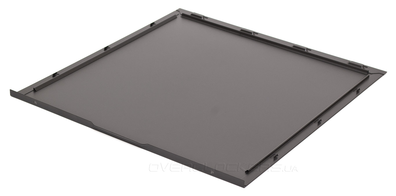

Дверцы, сделанные их толстого металла и усиленные дополнительными ребрами, получились очень жесткими, что хорошо сказывается на общей крепости корпуса и легкости их монтажа.

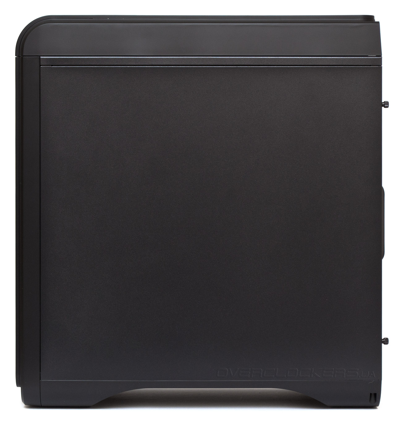

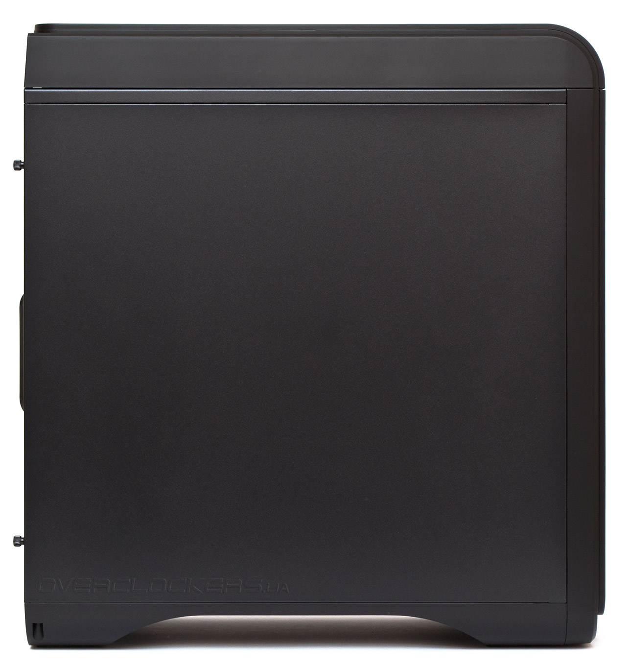

Правая боковая панель тоже сплошная.
Обе боковые панели снабжены ручками, облегчающими их снятие и установку, и фиксируются на месте двумя винтами с накатанной головкой.

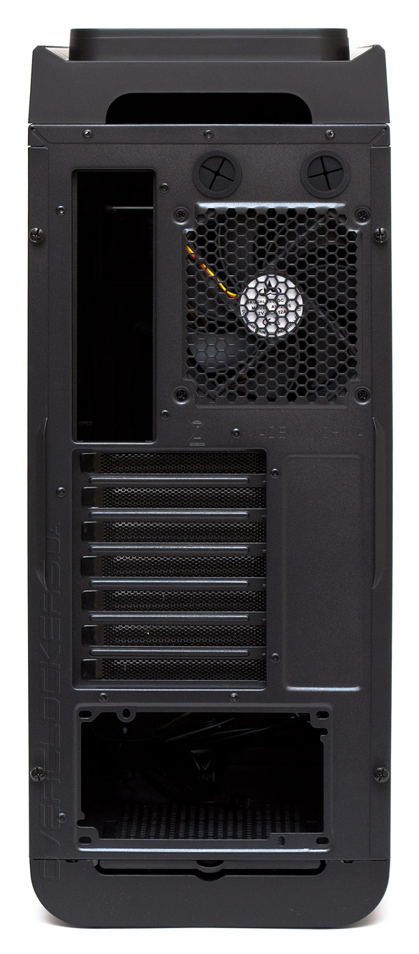

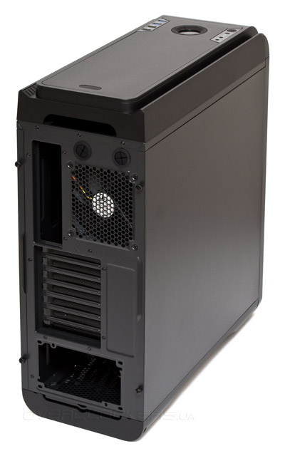

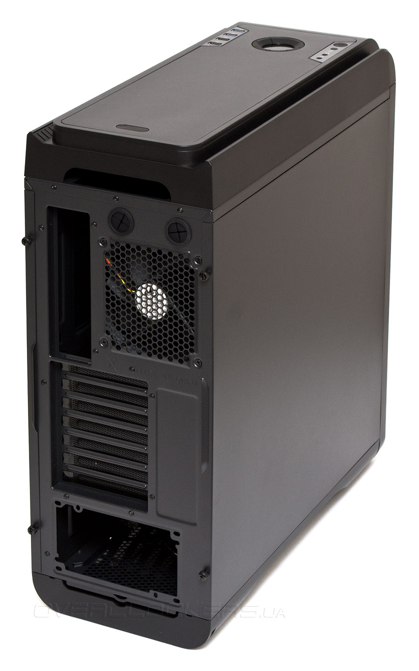

Задняя панель выглядит стандартно. Сверху есть отверстие для снятия верхней крышки, под ним — два прорезиненных 1″ отверстия для шлангов СВО и решетка 120-мм вытяжного вентилятора. Семь слотов расширения PCI закрыты вентилируемыми многоразовыми заглушками.

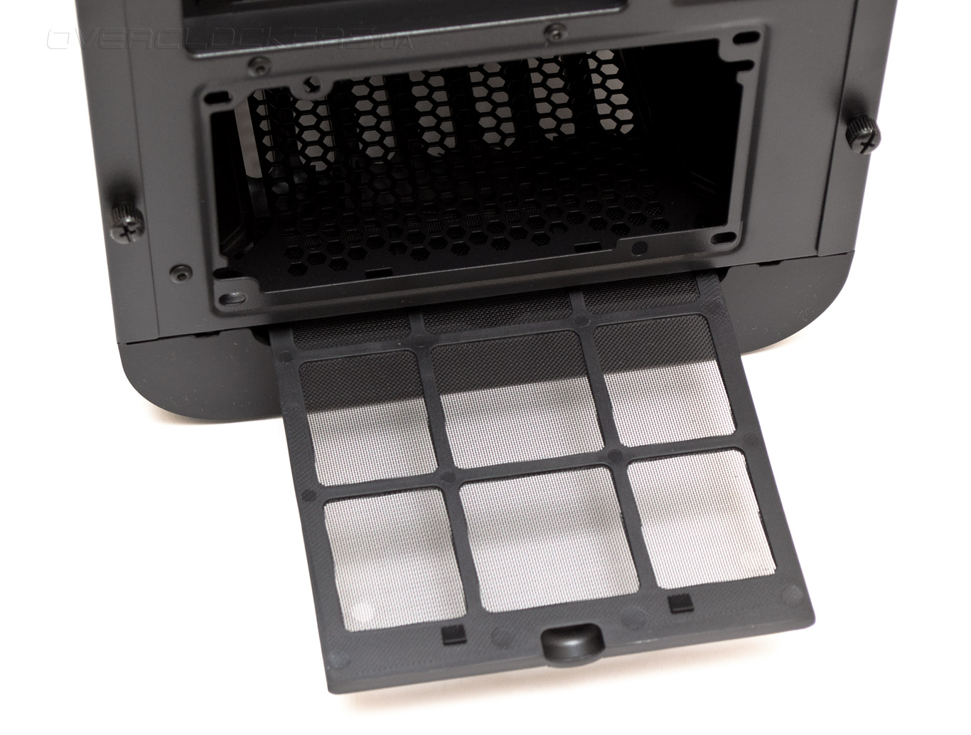

Снабженный хорошим пылевым фильтром блок питания можно устанавливать как вентилятором вверх, так и вниз.

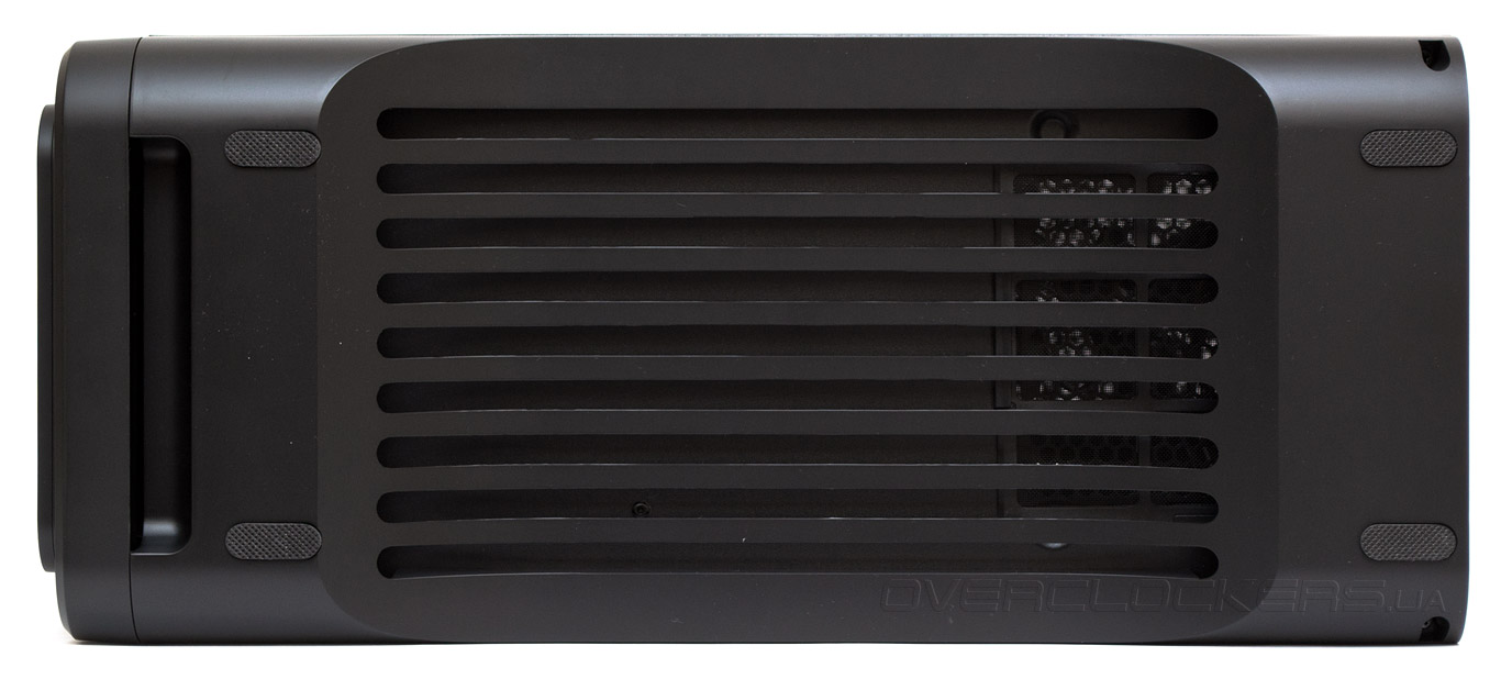

Нижняя панель покоится на аркообразном пластиковом основании, по центру которого сделаны продольные отверстия для вентиляции блока питания.

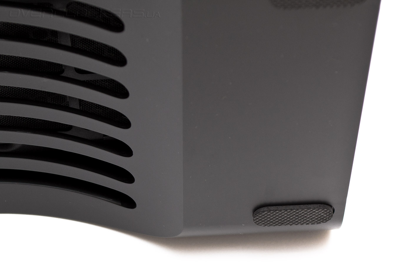

Резиновые ножки-наклейки маленькие, но неплохо справляются с задачей изоляции вибраций и препятствуют скольжению корпуса по столу.
