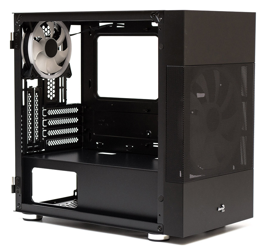

Раскладка задней панели шасси слегка нестандартная. Посадочные отверстия вентиляционной решетки подойдут под один 120- или 140-мм вентилятор, но в плоскость решетки заходит два вертикальных крепления под видеокарту. Они ограничивают собой не только возможную регулировку пропеллера по высоте, но и, скорее всего, не совместимы со 140-мм моделями. Кстати, заглушки на вертикальном креплении многоразовые и оно одновременно выполняет роль прижимной планки для четырех боковых слотов PCI. Удерживается оно одним винтом. А вентилируемые заглушки на горизонтальных слотах PCI уже являются одноразовыми. Блок питания можно установить исключительно вентилятором по направлению вниз.
На основании корпуса есть вентиляционная решетка блока питания, прикрытая сеточкой металлического пылевого фильтра, четыре пластиковые ножки и отверстие для демонтажа передней панели. Еще в передней части корпуса можно найти головки двух винтов, удерживающие внутри корзину накопителей.

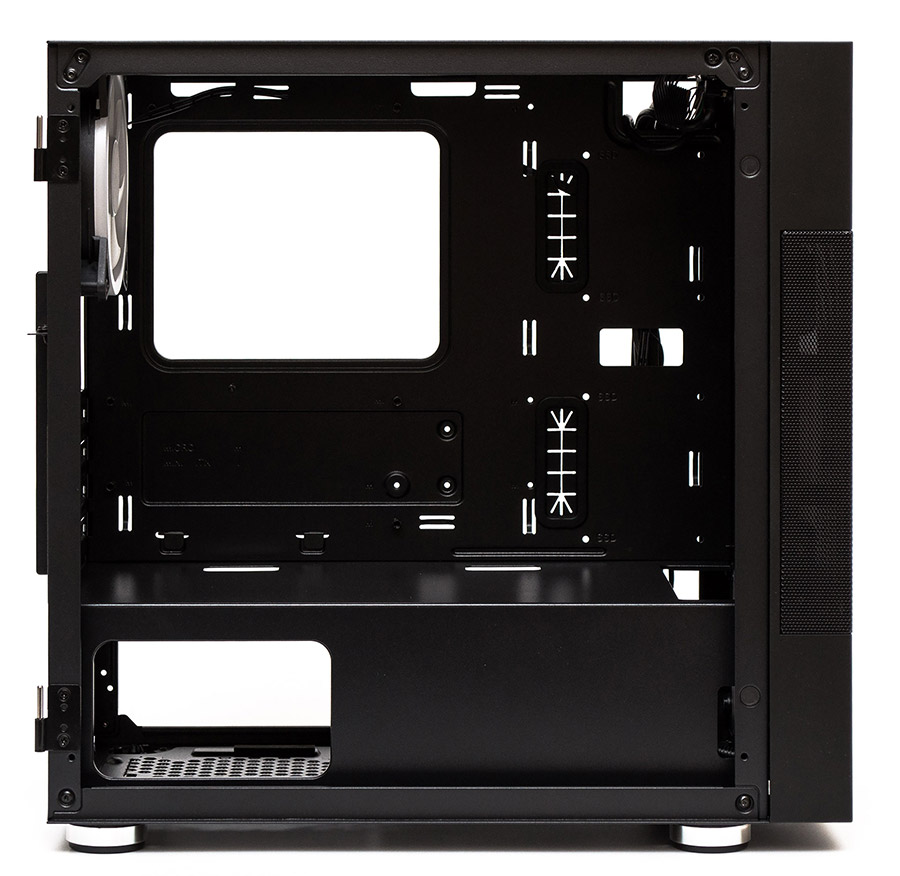

Корпус Aerocool Atomic поддерживает установку в вертикальном положении материнских плат формата MicroATX и Mini-ITX. Максимальная высота процессорного кулера равна 184 мм. Предельная длина плат расширения во всех слотах составляет 347 мм, но оптимально стоит ограничиться 315 мм. Допустимая длина блока питания с установленной корзиной накопителей ограничена 165 мм.
Запас пространства под верхней панелью до кромки материнской платы равен 20 мм. За счет смещения посадочных отверстий сюда можно ставить СЖО размером до 240 мм включительно.
На задней панели предустановлен на вытяжку 120-мм вентилятор с ARGB-подсветкой и семью лопастями стандартной конфигурации. Промаркирован он как XiangFeng DF12025HydroBearing. Все слоты расширения крепятся обычными корпусными винтами.

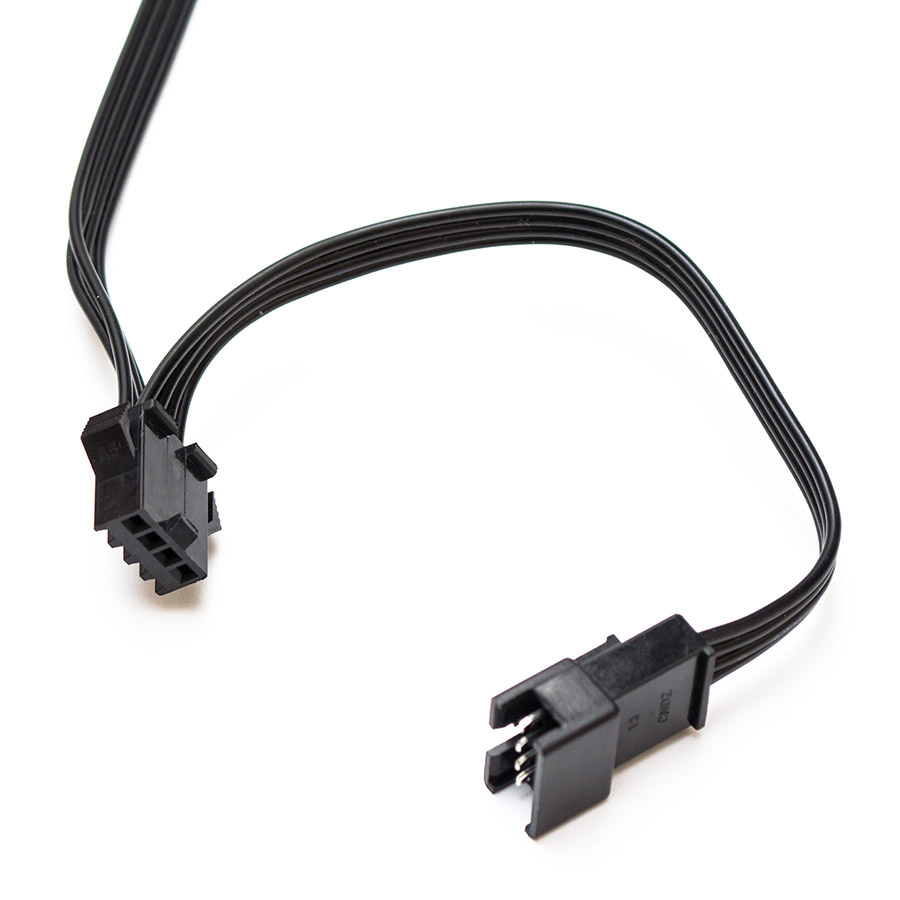

Вентилятор оснащен специфическим четырехконтактным разъемом и разветвителем на второй подобный разъем, в котором совмещено питание и управление подсветкой. Может быть подключен только к соответствующему коннектору корпуса или второго вентилятора.

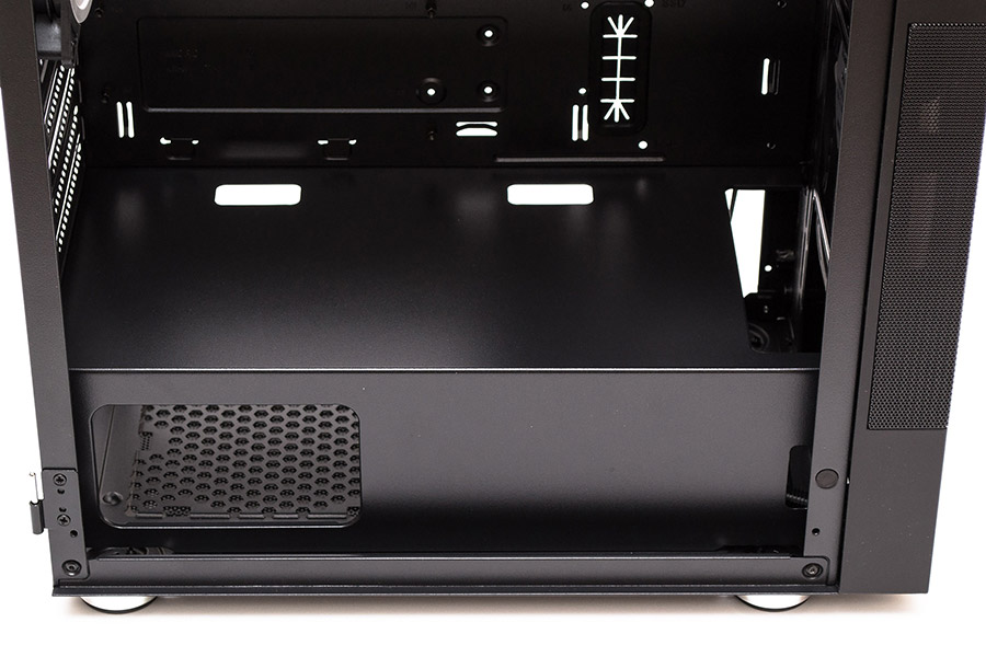

Кожух блока питания в целом сплошной. Отверстие сбоку предназначено для демонстрации марки БП. Вверху есть два мелких выреза для протяжки кабелей и один вырез спереди, глубиной 38 мм, позволяющий, вероятно, опустить пониже радиатор или вентилятор подходящего размера.

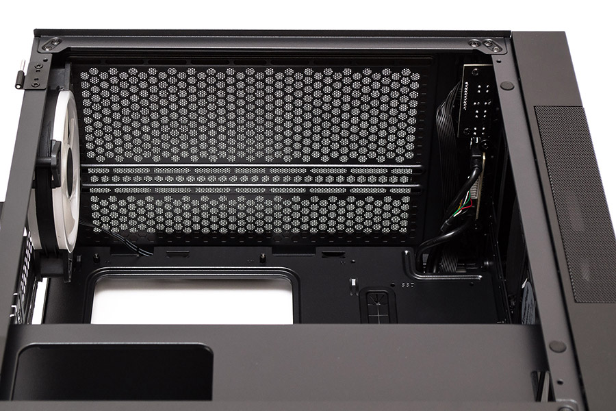

Передняя панель прозрачна для движения воздуха. По обеим сторонам есть продолговатые отверстия, на которые можно закрепить два 120- или 140-мм вентилятора, но по факту там находится 200-мм пропеллер.

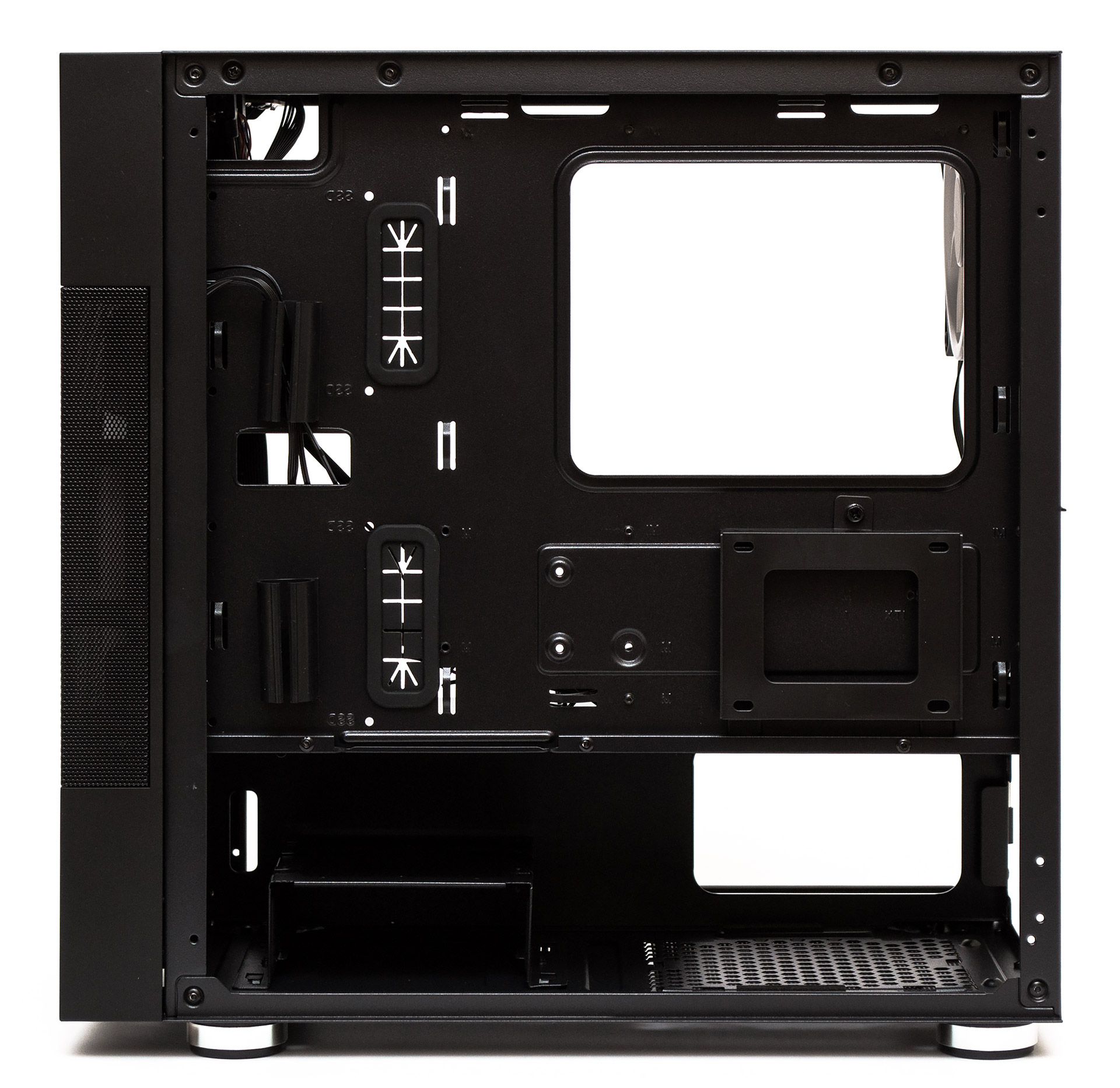

За поддоном материнской платы есть 24 мм пространства до боковой панели для укладки проводов. Для усилительной пластины процессорного кулера проделан вырез вверху справа. Протяжку проводов можно осуществлять через шесть отверстий, из которых два по центру прикрыты резиновыми шторками. Кроме этого, для укладки кабелей есть десяток проушин и две крупные пластиковые клипсы-фиксатора, приклеенные в передней части поддона. Там же находится два набора отверстий для фиксации винтами 2,5″ накопителей, а еще один пластиковый лоток для 2,5″ диска держится на одном винте в нижним правом углу.

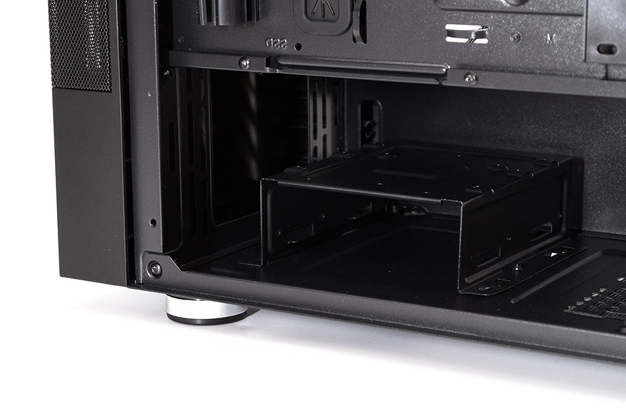

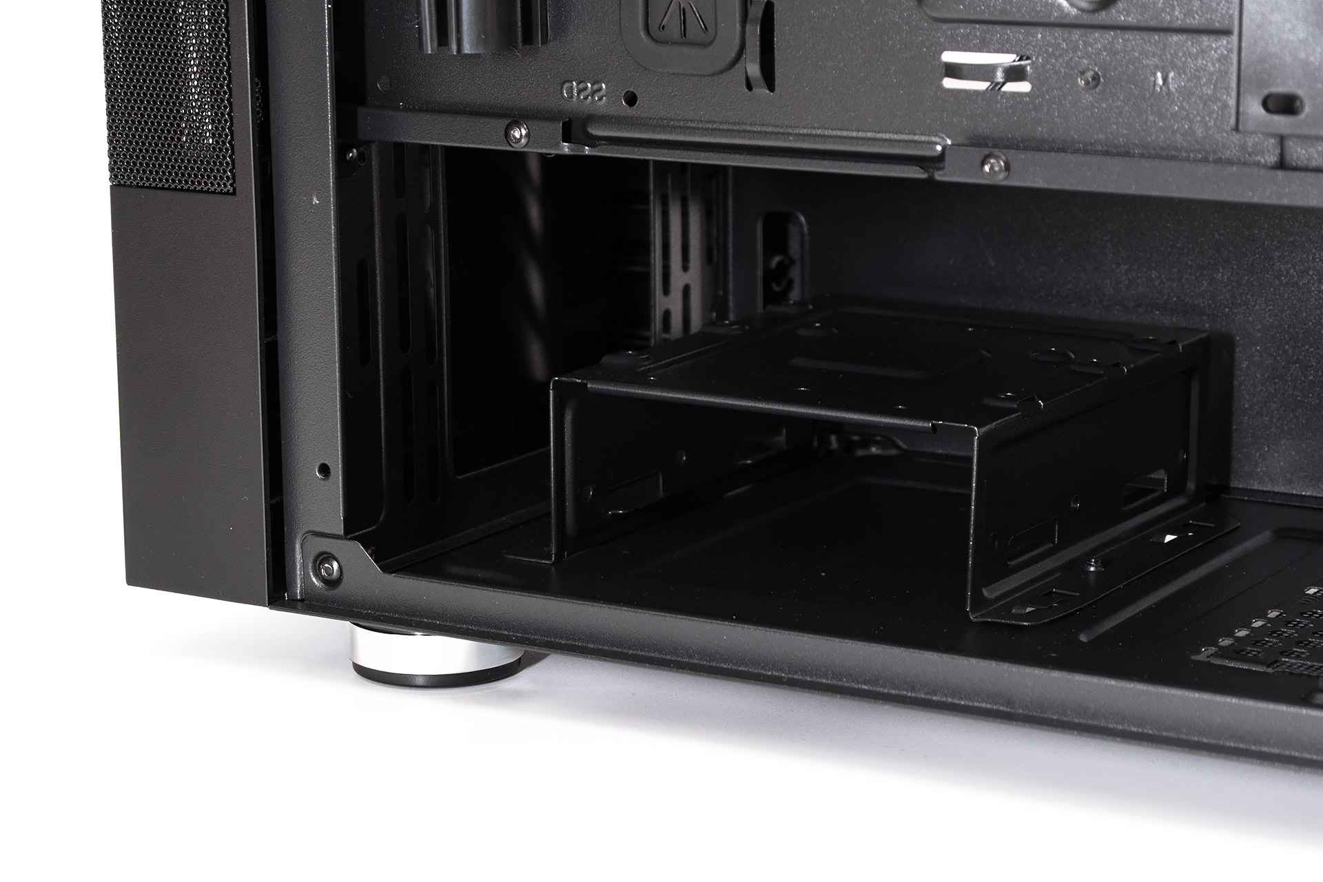

Съемная П-образная стойка для накопителей закреплена в передней части корпуса. К ней можно привинтить два 3,5″ диска или один 2,5″ диск вместо верхнего 3,5″ накопителя. Корзина не смещается и между ней и передней панелью есть запас пространства в 35 мм.
Для блока питания предусмотрено два мягких демпфера. Общий запас пространства в упор к корзине накопителей равен 205 мм. Но на практике, использование БП длиннее 165 мм будет неудобным.

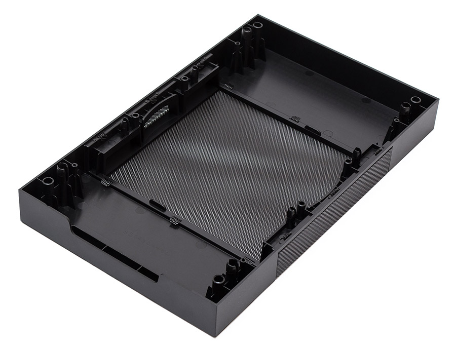

Передняя панель снимается легко, если потянуть ее за вырез снизу.
Передний 200-мм вентилятор тоже оснащен ARGB-подсветкой. Промаркирован как XiangFeng DF20025SEL. Крепится винтами на посадочный квадрат типоразмера 154х154 мм.

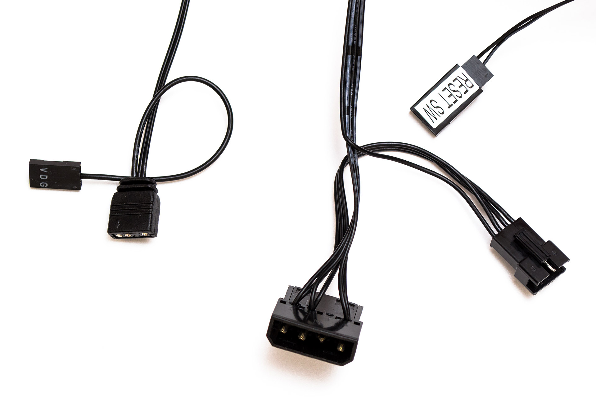

От переднего вентилятора идет целый ворох проводов. Первые из них отвечают за подключение подсветки к стандартным +5VDG разъемам материнских плат и контроллеров. Далее идет «молекс» питания, от которого ответвляется косичка для подключения тыльного вентилятора на четыре контакта. Провод с надписью Reset SW включается в кнопку управления подсветкой и служит для смены встроенных режимов подсветки.
В набор кабелей от корпуса входит разъем кнопки переключателя подсветки, четыре пары проводов от кнопок запуска и перезагрузки системы, а также индикатора питания и активности накопителей, колодка HD Audio и разъем USB 3.0. Все провода полностью окрашены в черный цвет и имеют достаточную для подключения длину.
