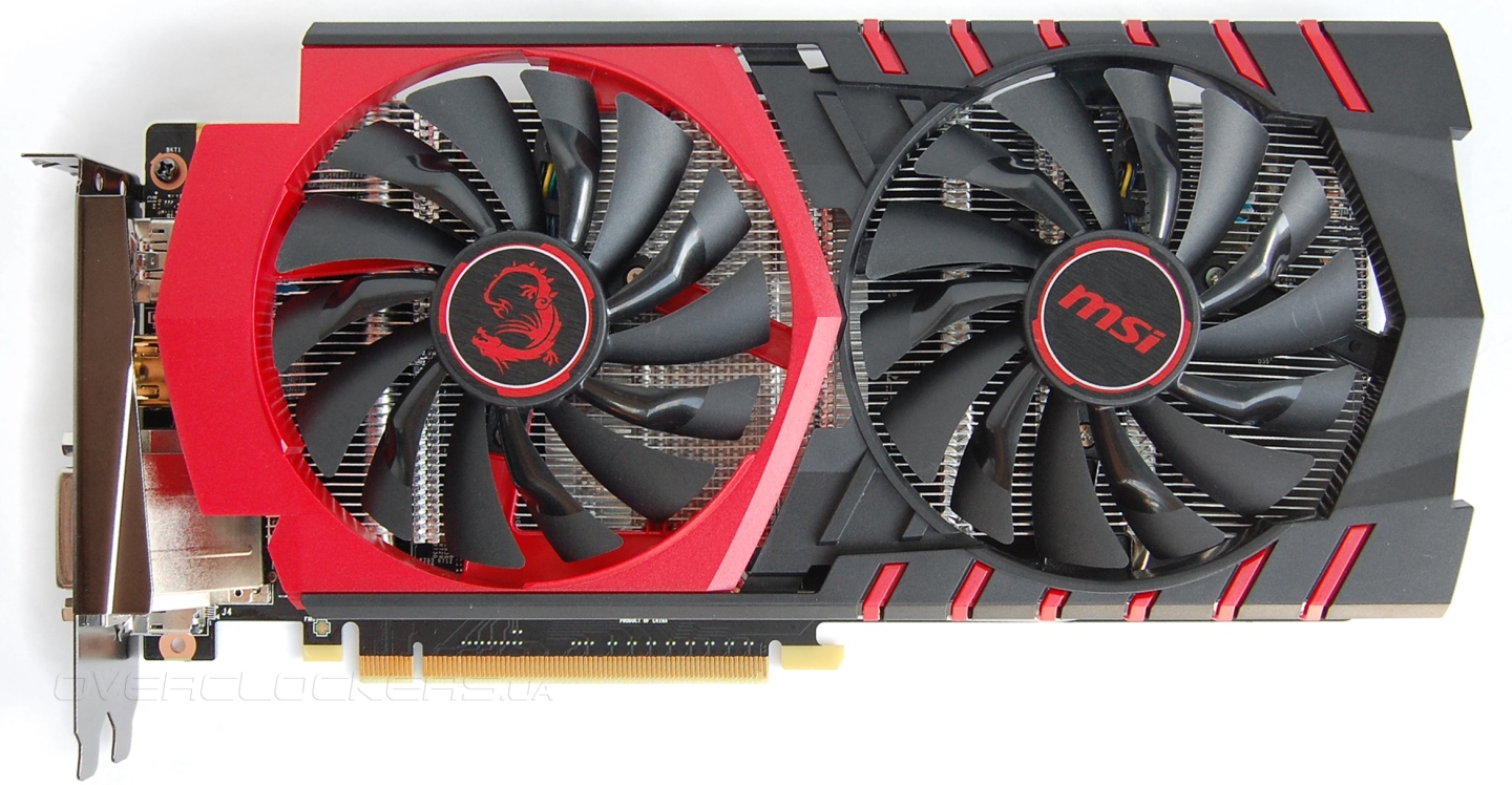

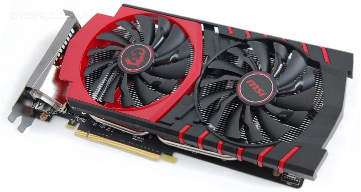

MSI GTX 950 Gaming 2G выполнен в традиционном для Gaming дизайне — крупный кулер с двумя вентиляторами, кожух с сочетанием красных и черных элементов.
Смотрится намного солиднее компактного референса. Общая длина достигает 27 сантиметров.
Если обычная версия обходится небольшим радиатором, то тут радиатор во всю длину платы, и тепловые трубки присутствуют. Кулер защищен гарантийной пломбой, так что разбор чреват потерей гарантии.

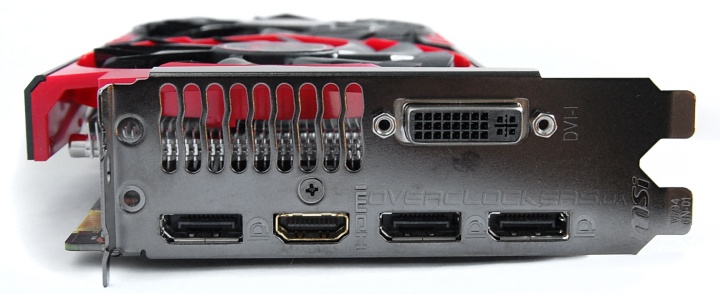

На задней панели четыре интерфейсных разъема: DVI, HDMI и три DisplayPort.

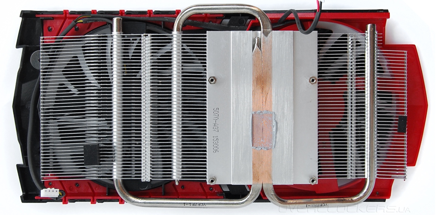

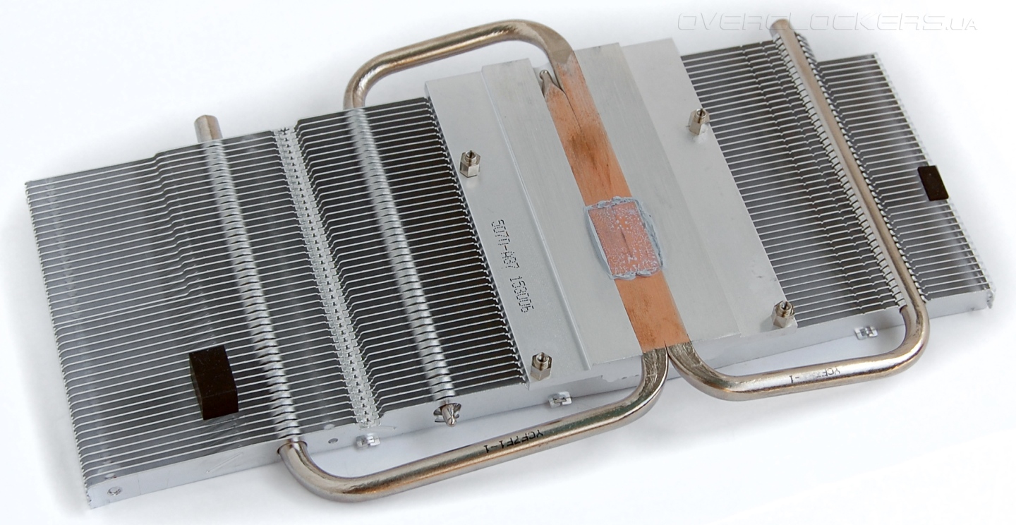

Система охлаждения в сравнении со старшим братом MSI GTX 960 Gaming 2G проще. Радиатор чуть меньше, тепловые трубки только стандартного 6-мм диаметра, а их количество уменьшено до двух.
Зато реализован прямой контакт трубок с поверхностью графического кристалла. Для этого трубки идеально подогнаны друг к другу в основании. Трубки ложатся на вытянутый прямоугольный кристалл GPU, обеспечивая максимально полный и эффективный контакт.

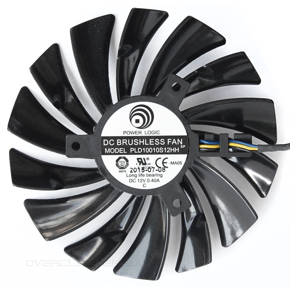

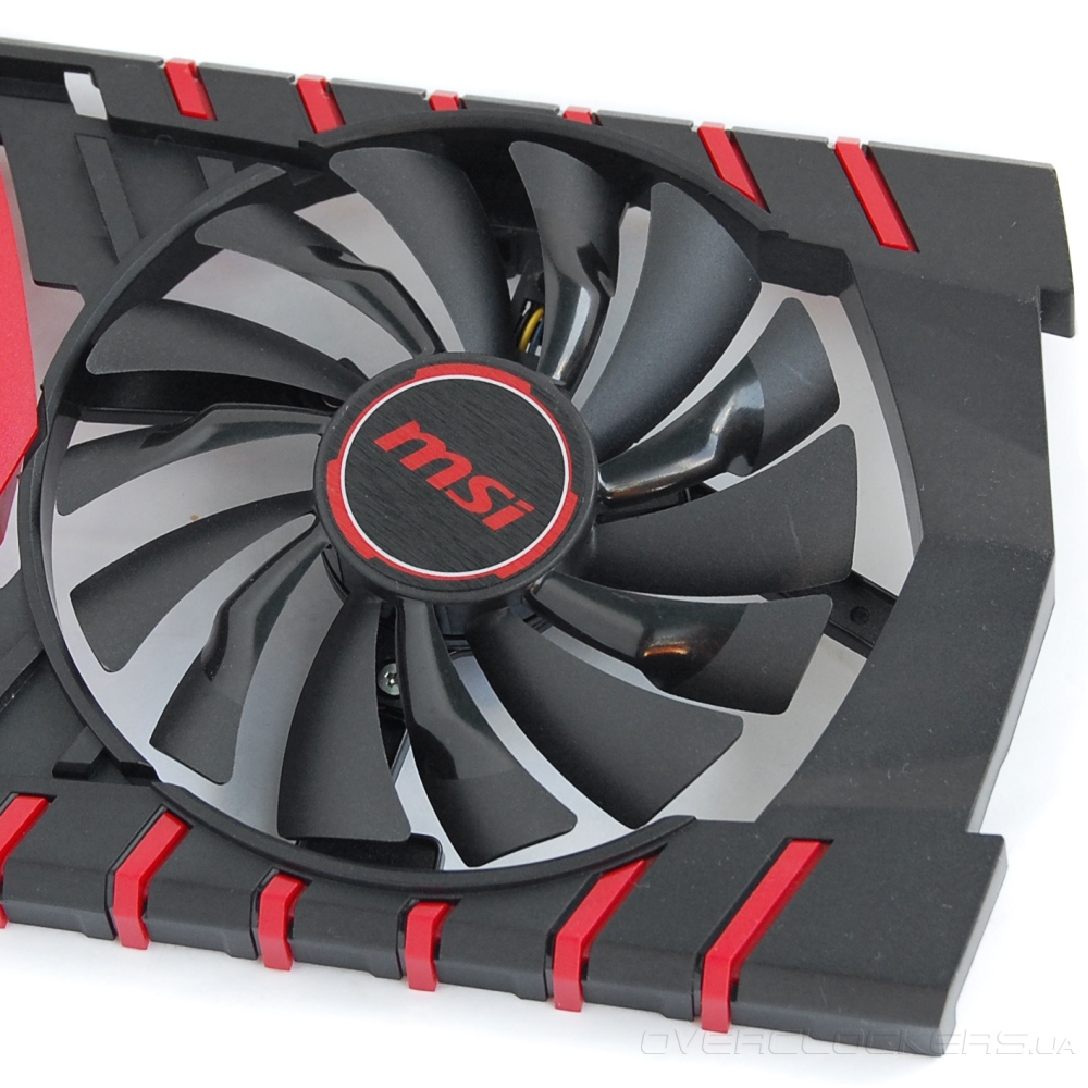

Обдув осуществляется двумя вентиляторами Power Logic PLD10010S12HH типоразмера 100 мм. Крыльчатка выполнена по технологии Torx Fan с уникальной формой лопастей. Они сгруппированы по двое, где верхняя лопасть резко изогнутой формы, а нижняя обычного дизайна. Такое сочетание позволяет создать более мощный и рассеянный воздушный поток, что улучшает продуваемость всего радиатора.

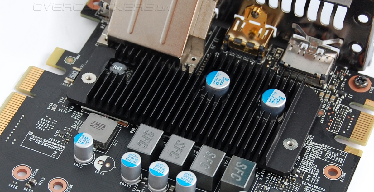

Силовые элементы узла питания накрыты небольшим ребристым радиатором.

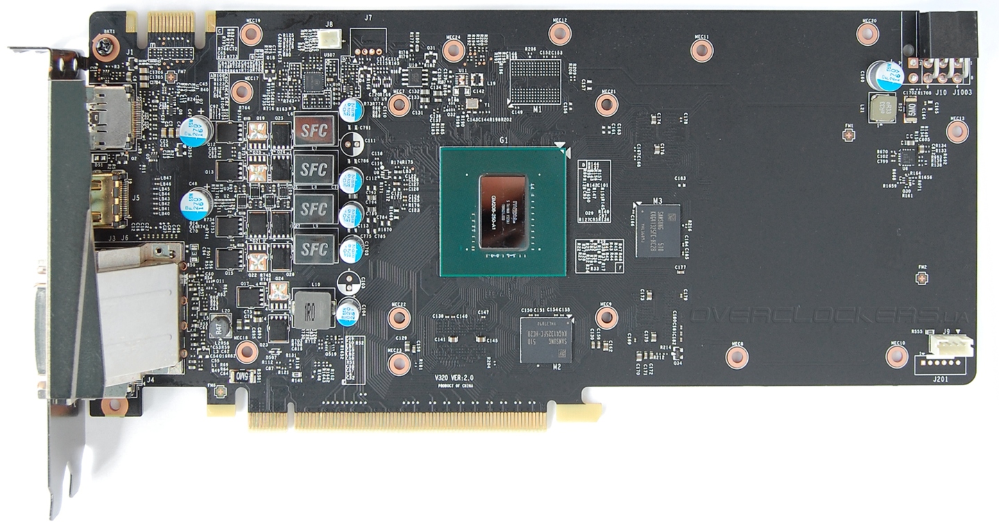

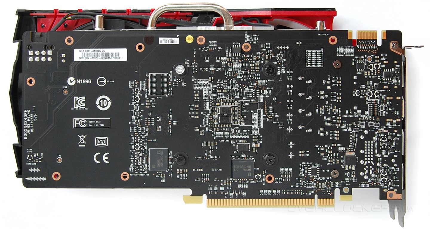

Печатная плата базируется на дизайне MSI GTX 960 Gaming 2G, но часть элементов не распаяна. Процессор запитан от четырехфазного преобразователя напряжения.

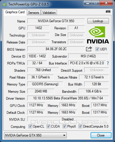

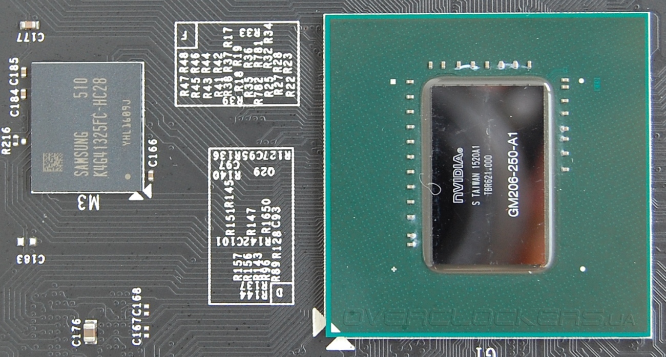

Два гигабайта памяти набраны четырьмя микросхемами Samsung K4G41325FC-HC28, распаянными с двух сторон платы. Полная маркировка процессора GM206-250-A1.
Заводская базовая частота ядра сразу повышена до 1127 МГц при Boost Clock 1317 МГц. Память ускорена до 6652 МГц.

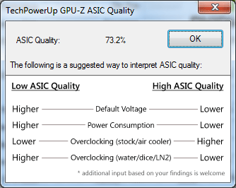

Утилита GPU-Z определила ASIC Quality в 73,2%.

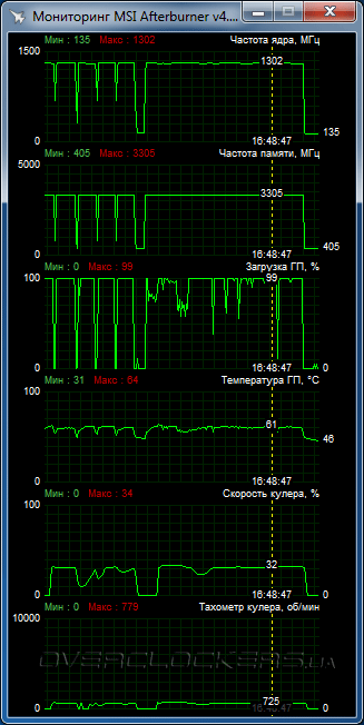

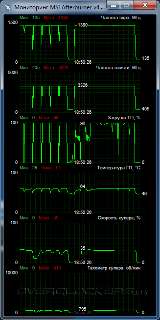

При игровой нагрузке разница между режимами по температурно-шумовым характеристикам оказалась минимальной. Пиковое значение температуры GPU не превышало 64 °C при 23 °C внутри помещения. Скорость вращения вентиляторов различалась лишь на 1%, максимум на уровне 800 об/мин. В Silent-режиме частота варьировалась в пределах 1289–1302 МГц, в самом производительном режиме нижней границей было значение 1380 МГц.
Отметим, что температурный лимит GPU равен 80 °C. Любое охлаждение, которое обеспечит более низкий нагрев, обеспечит и максимально высокий Boost.

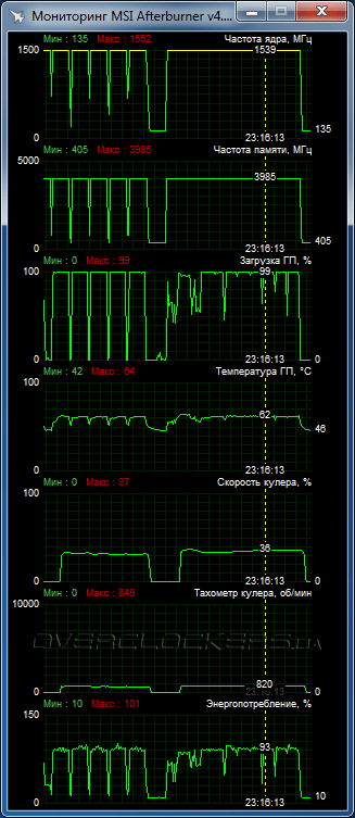

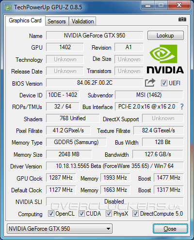

В разгоне новичок MSI тоже не уступил товарищу, показав идентичные результаты. GPU удалось разогнать до 1287 МГц по базовой частоте при реальном значении Boost 1539–1552 МГц, память заработала на 7970 МГц. Лимит мощности повышался до максимума — плюс 18% к начальному уровню.
При автоматическом режиме управления вентиляторами они разгонялись только до 850 об/мин. То есть видеокарта осталась такой же тихой. Рабочие температуры тоже остались на начальном уровне.
