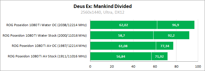

Deus Ex: Mankind Divided
ROG-POSEIDON-GTX1080TI-P11G-GAMING
Весьма внушительные 9% разницы в среднем fps, при этом мы сравниваем даже не разные видеокарты! Несмотря на отсутствие плавающей частоты, разница в максимальных fps достигла целых 34%. Это не особо показательно и скорей просто является особенностью игры, отрендерившей несколько раз очень много кадров в таких комфортных условиях.

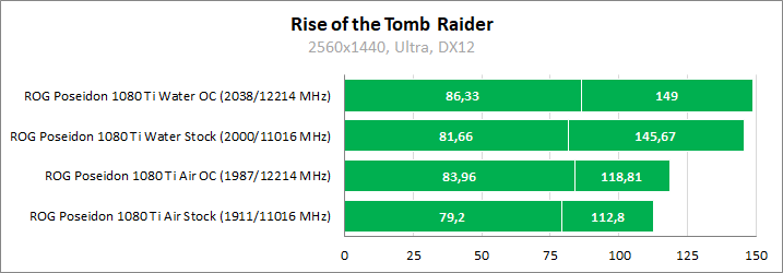

Rise of the Tomb Raider
Всё те же 9% отрыва по среднему показателю кадров в секунду и такой же отрыв по максимальному fps. Возможно, сказывается родство разработчиков, ведь в обоих проектах участвовала Eidos Montreal.

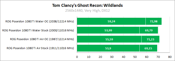

Tom Clancy's Ghost Recon: Wildlands
Разница в этом проекте сохранилась и составляет по-прежнему 9% между показателями fps у ROG Poseidon в стоке на воздухе и в разгоне на воде. Отрыв по максимальному fps не так велик и составляет 5%. При этом необходимо заметить, что разница в показателях между режимами разгона на воздухе и при подключенной СВО всего 5%, но вот уровень комфортности разниться очень сильно.

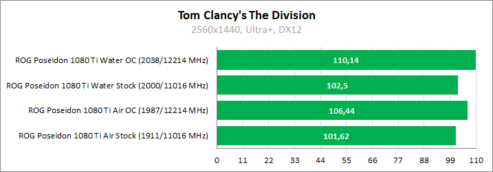

Tom Clancy's The Division
Все результаты очень стабильны, в этом игровом бенчмарке разрыв сохранился на том же уровне – 8,4%.

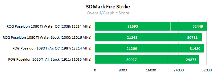

3DMark Fire Strike
Преимущество разгона в контуре водяного охлаждения сохранилось и составило 8,6%, что очень близко к игровым тестам.

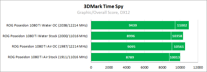

3DMark Time Spy
Сложный бенчмарк, который предъявил самые жесткие условия к стабильности нашего максимального разгона. Но показатель отрыва остался на том же уровне – 9% разницы между графическим счётом для наших режимов тестирования.
