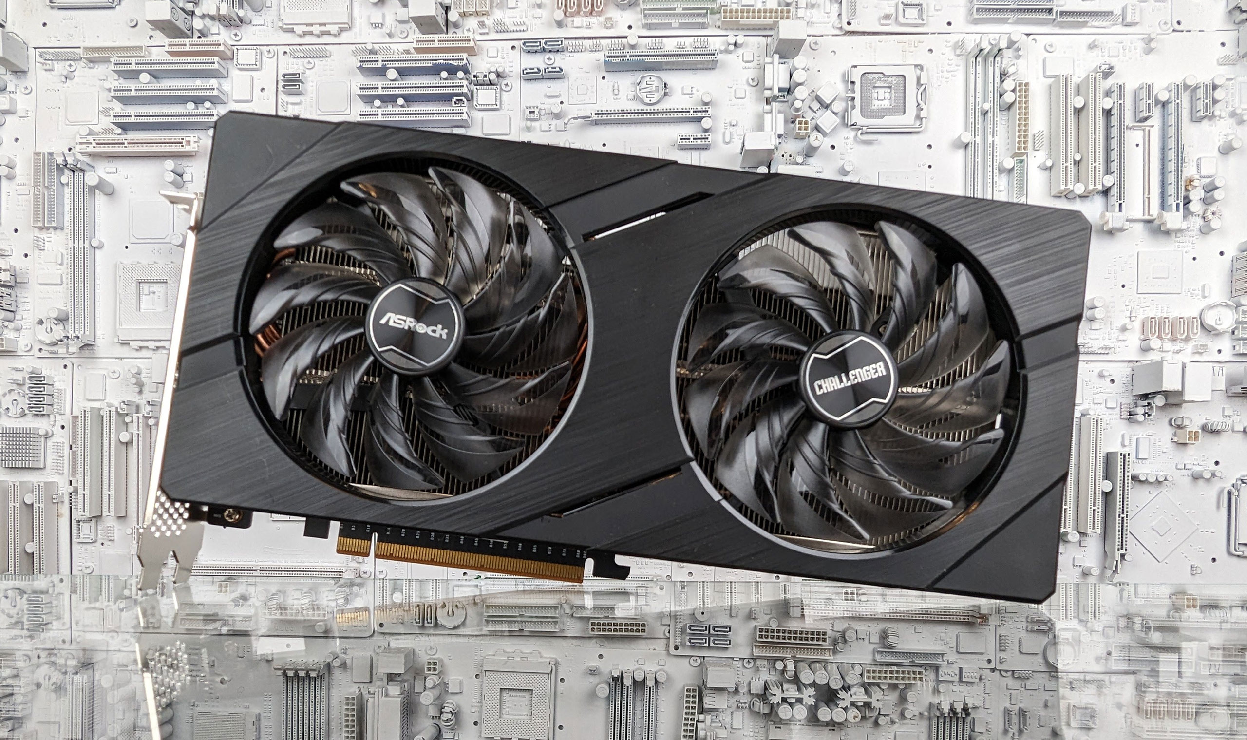

Видеокарта имеет стандартный по ширине профиль текстолита, однако система охлаждения выходит за его пределы как по высоте, так и по длине. Следует иметь в виду, что большое количество горячего воздуха от системы охлаждения будет направлено вверх, поэтому не нужно забывать про дополнительную вентиляцию в корпусе. Кожух из пластика. Высота — 2,4 слота.
Общий внешний вид можно охарактеризовать как «рабочая лошадка» или «ничего особенного», сдержанный дизайн в темных цветах без декораций, RGB и прочих раздражителей.
На интерфейсной панели есть два разъема DisplayPort 2.0, один HDMI 2.1 (первый снизу), а также HDMI 2.0. Есть традиционные отверстия для выхода горячего воздуха. На внутреннем торце нет ничего заслуживающего внимания.
За охлаждение отвечает достаточно большой двухсекционный радиатор, но всему свое время, начнем с вентиляторов. Производитель использует Champion CF1010H12S с силой тока 0,35А.
Питание видеокарты обеспечивается двумя обычными 8-контактными разъемами. Производитель рекомендует использовать блок питания номиналом 650 Вт как минимум.
Радиатор состоит из двух секций тонких алюминиевых пластин. Их пронизывают четыре тепловых трубки. Система охлаждения отводит тепло от ядра, микросхем памяти, ШИМ и фаз питания.
На обратной стороне текстолита присутствует бэкплейт из алюминия, кроме повышения жесткости конструкции он также участвует в отводе тепла зоны VRAM. Контакт происходит через толстые термопрокладки.
Печатная плата меньше размеров СО, присутствуют некоторые места под не распаянные элементы (вероятно для A770). Выглядит это так:
Чип Intel SRLX2, он же DG2-512, имеет прямоугольную форму. Защитная рамка отсутствует. VRAM расположен близко к чипу, она набрана восемью микросхемами памяти Samsung K4Z80325BC-HC16, дающими общий объем 8 ГБ. Обмен данными происходит через 256-битную шину.
Для питания GPU предусмотрено семь фаз на базе силовых элементов Renesas ISL99390FRZR, рассчитанных на 90 А. Они управляются ШИМ-контроллером Renesas RAA229001. Для питания VRAM используется две фазы на базе силовых элементов Vishay SiC654. Они рассчитаны на 50 А и управляются ШИМ-контоллером uPI Semiconductor uP9505P.

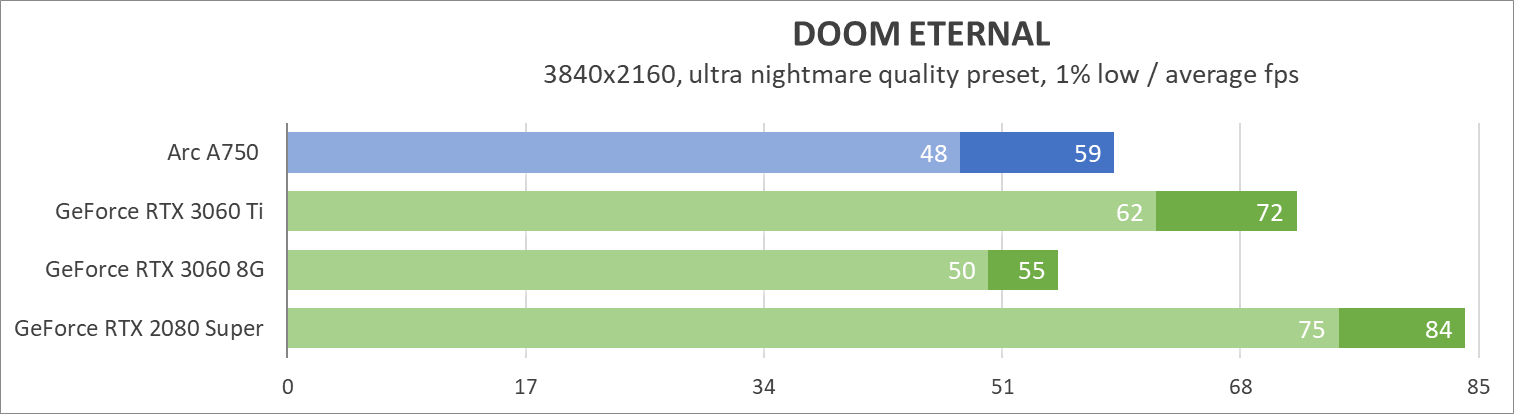

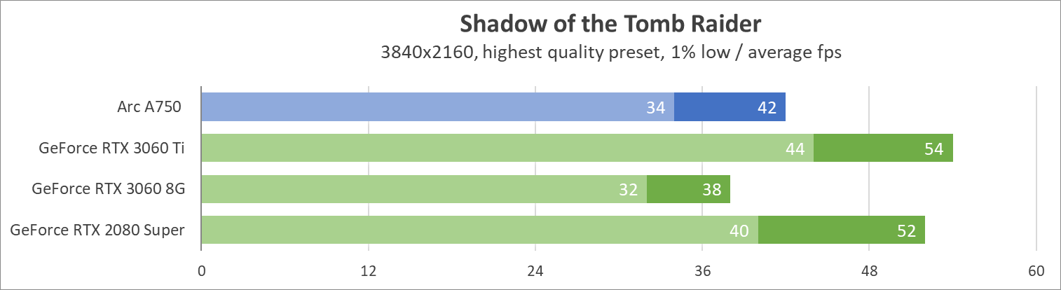

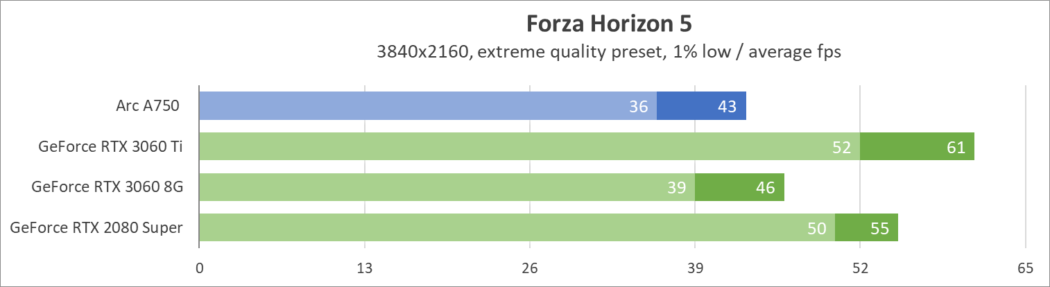

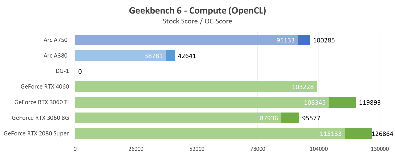

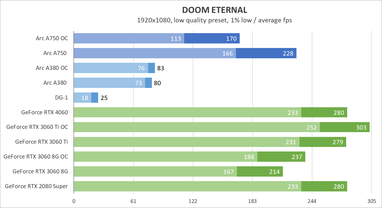

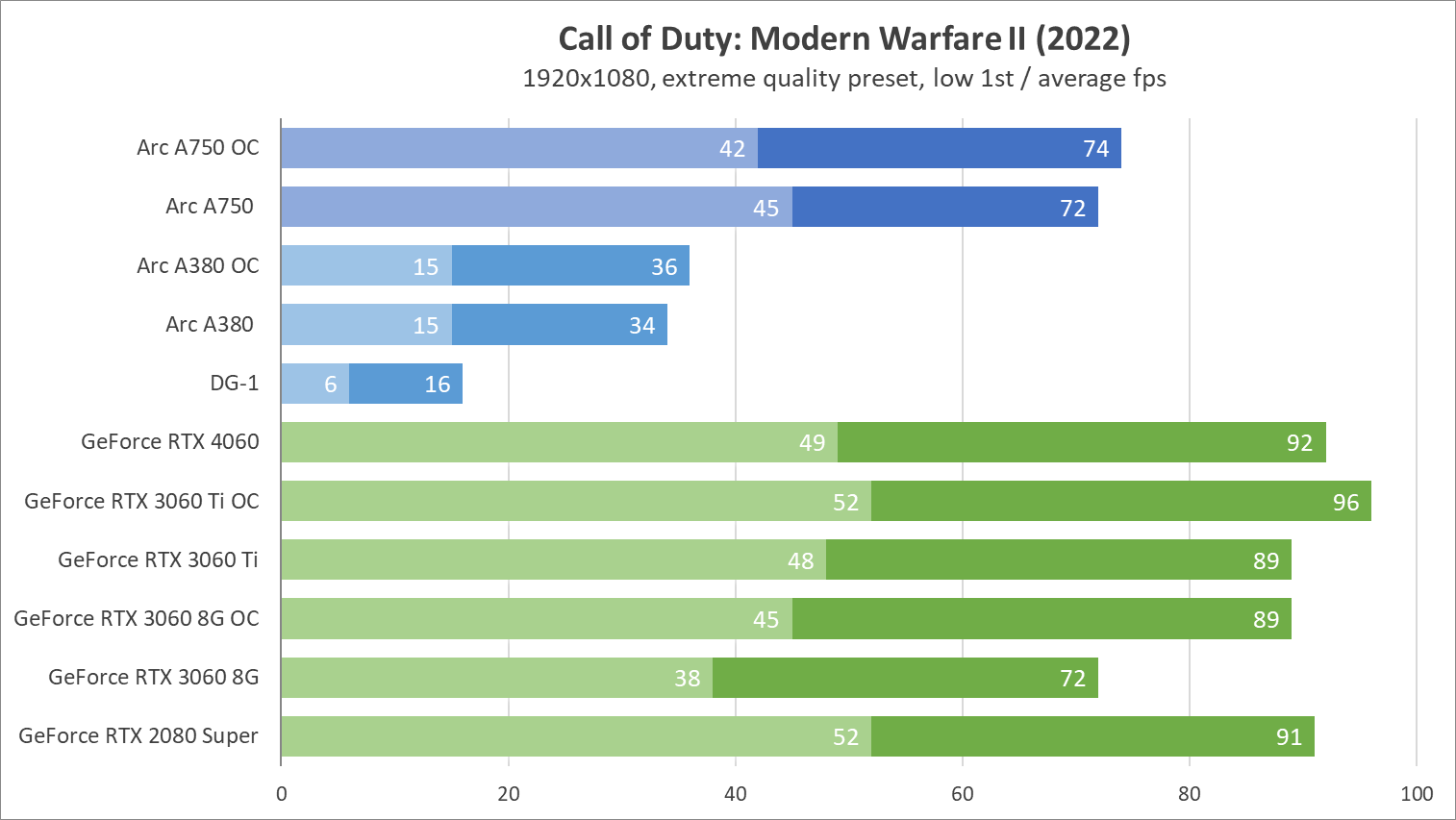

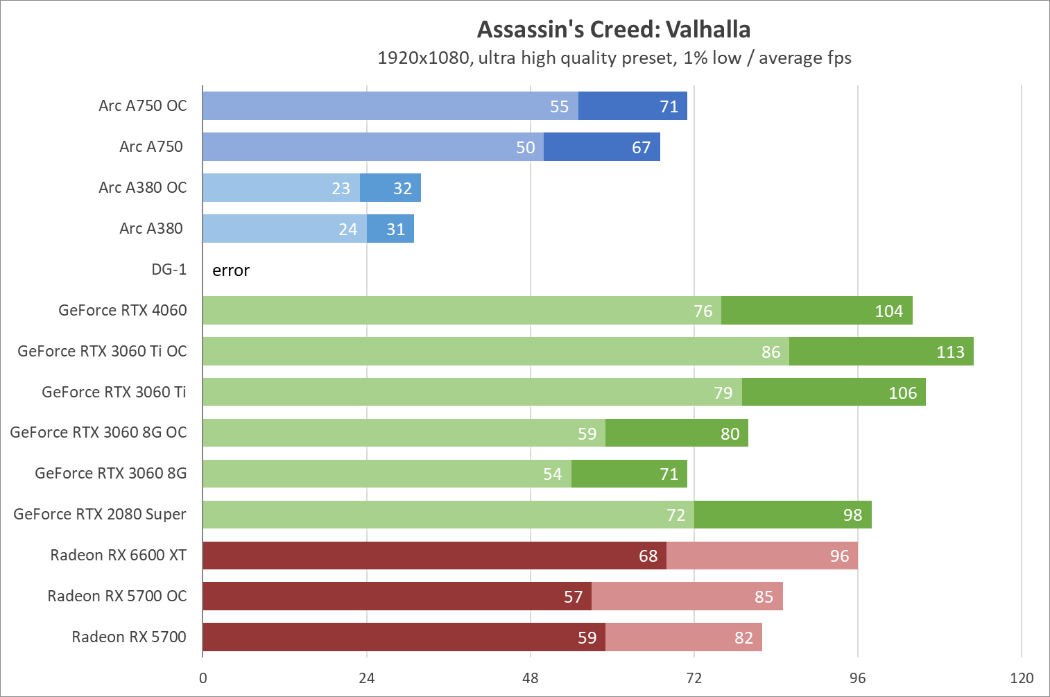

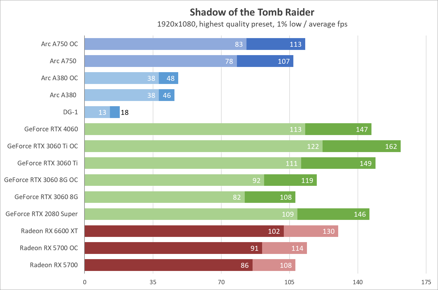

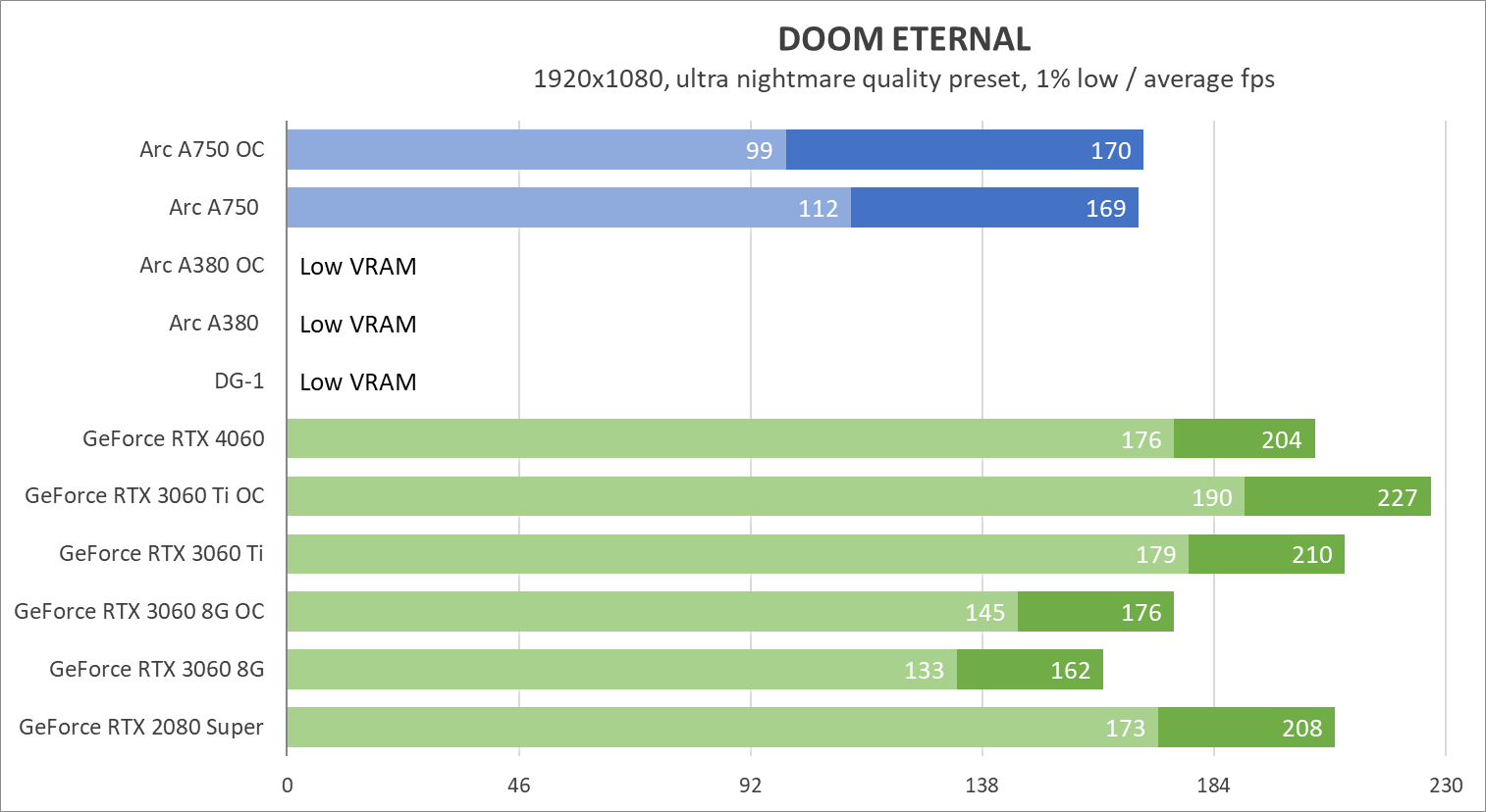

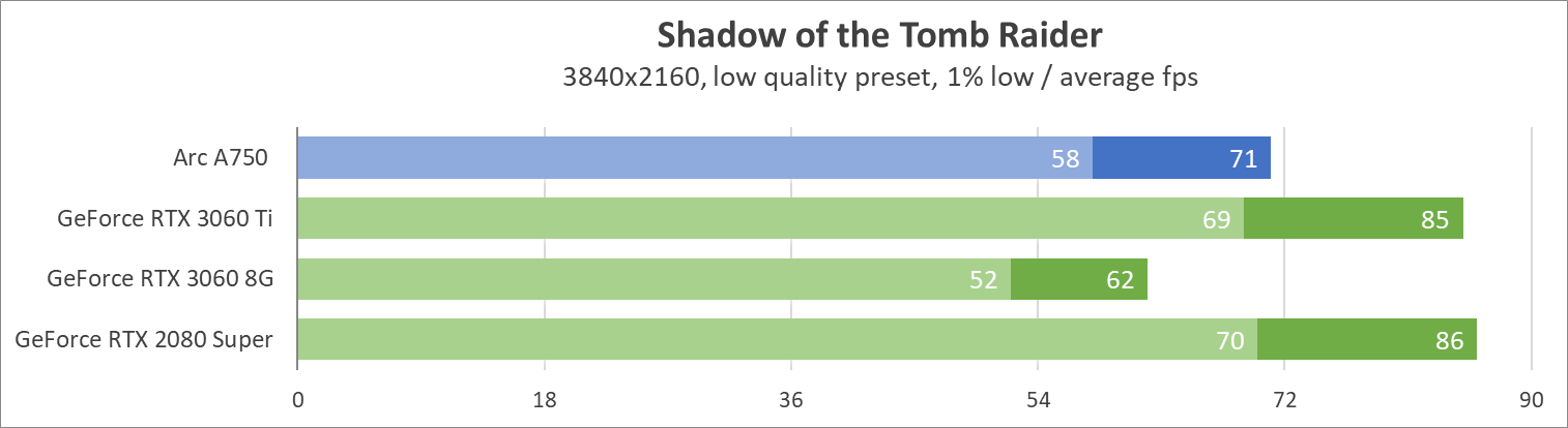

Для сравнения быстродействия ASRock Arc A750 Challenger DOC были привлечены следующие видеокарты:

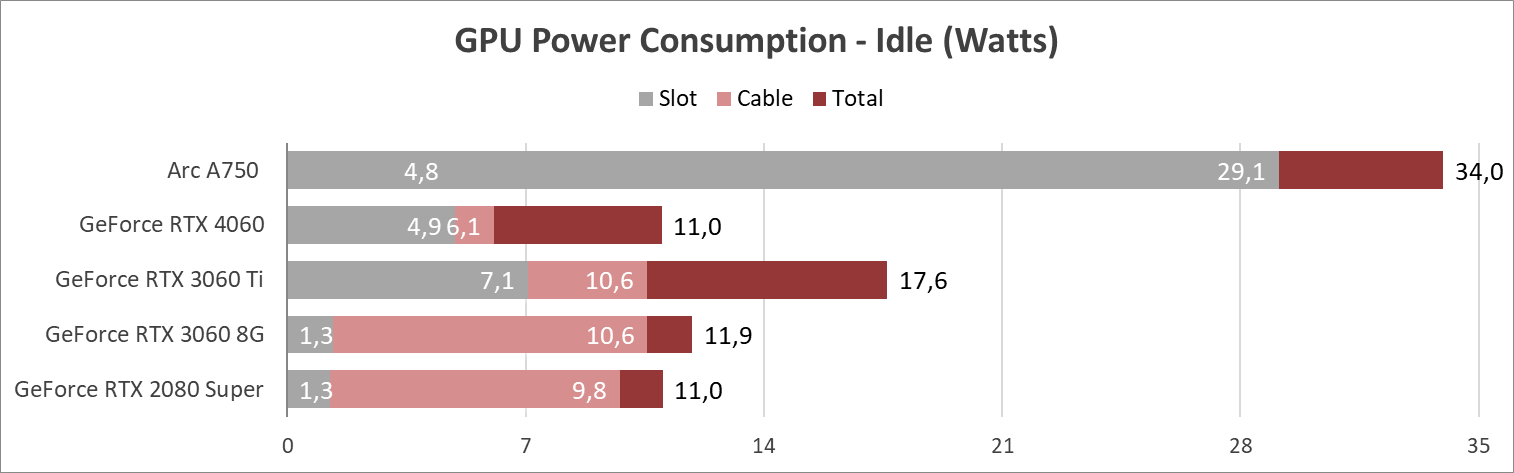

Температура в помещении удерживалась на уровне 20 градусов Цельсия. Измерение энергопотребления процессора происходило через прямой замер PCI-E 8-pin с помощью ElmorLabs PMD (Power Measuring Device), режим Averaging 119ms – 4096 samples. Измерение температуры фиксировалось по программным датчикам HWINFO, а также с термофото, выполненным тепловой камерой UNI-T RX-600. Тестом был стандартный забег 3DMark Speed Way Stress Test, а также 3DMark Time Spy Stress Test. Каждый бенчмарк запускался пять раз, в результатах отмечено среднее арифметическое. То же касается игр, в которых происходила запись телеметрии (1% low fps + average fps) с помощью Riva Tuner Statistics Server, если не было предусмотрено собственного мониторинга. Игры, которые тестировались на заводских пресетах минимального качества, а также максимального в своих собственных стандартных бенчмарках, не имеют никаких префиксов. Игры, не имеющие бенчмарка тестировались разово и отмечены {RAW}, это также актуально для дополнительных тестов чистого геймплея. В случае возможности работы на различных API он также будет отмечаться, например {DX11}, {VULKAN}.

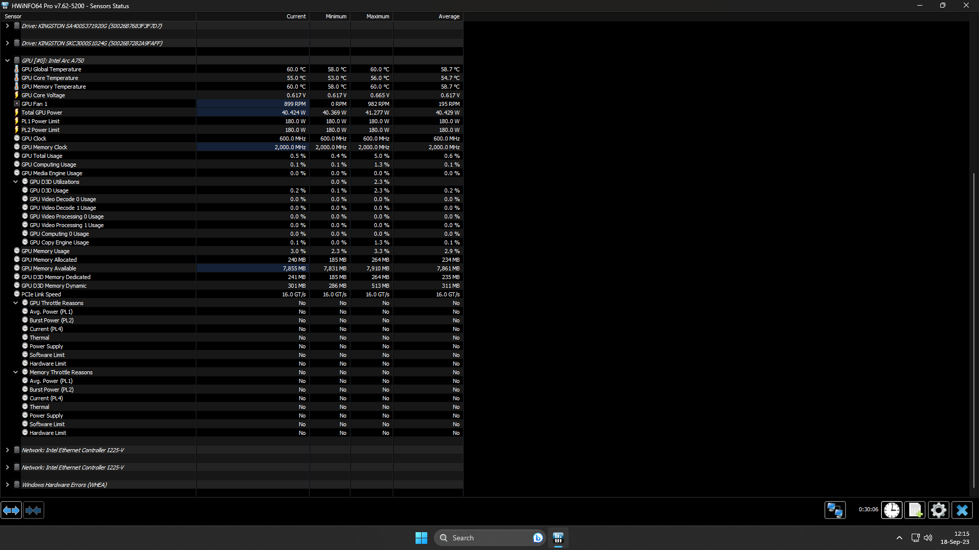

Телеметрия эксплуатации и температурный режим
В простое видеокарта не использует вентиляторы, пока температура ядра не достигнет 60 °C, покрутив их несколько секунд на скорости 900 об/мин, она снова возвращается в пассивный режим. Программный мониторинг HWINFO рапортует о потреблении около 34 Вт, что достаточно много на фоне конкурентов зеленого и красного лагеря. Физическое измерение энергопотребления слота PCI-E и кабелей питания через PMD показывает 29,1 и 4,8 Вт соответственно. Следует напомнить, что особенностью Arc A380 было нулевое потребление через слот PCI-E, а в этом случае поведение совершенно стандартно, как у типичной видеокарты.

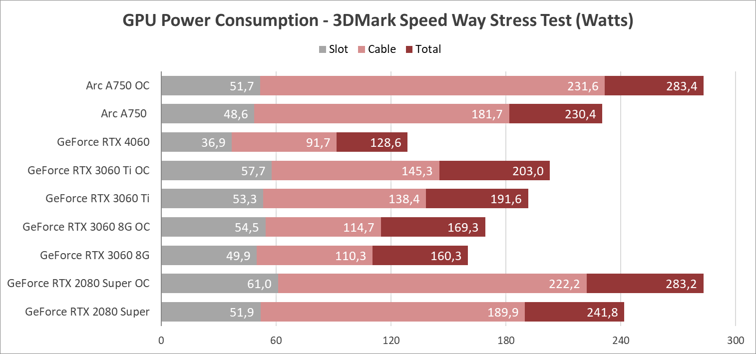

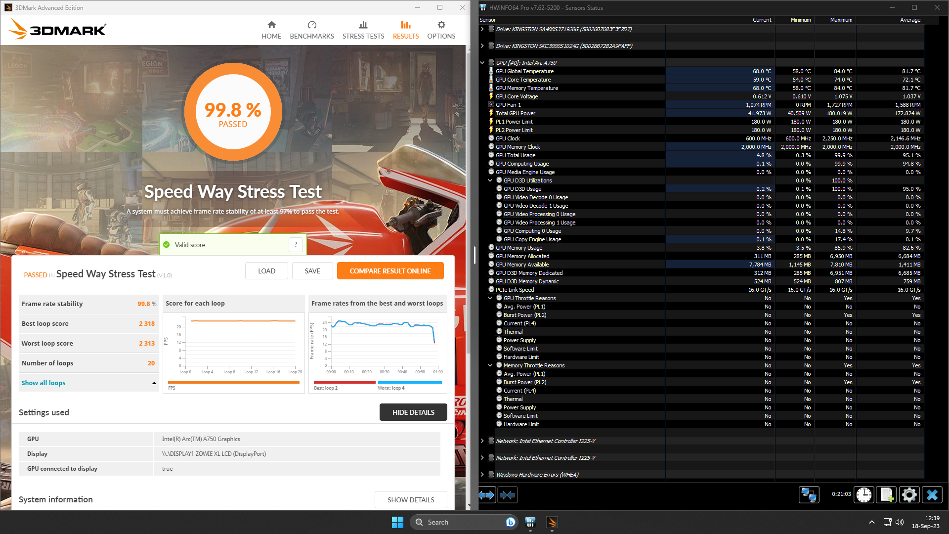

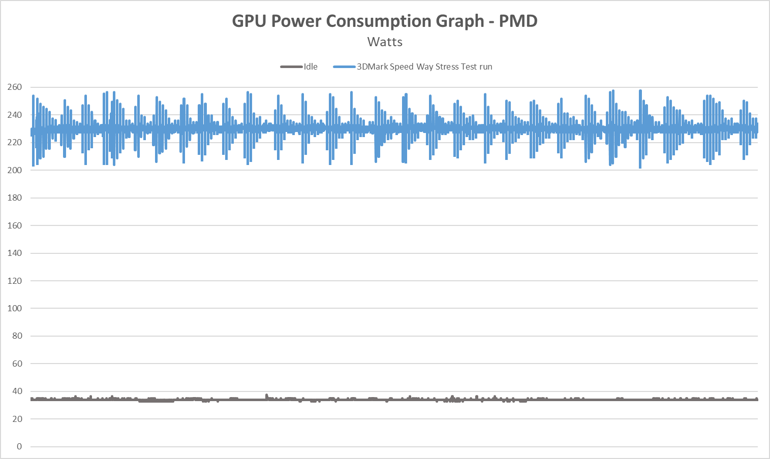

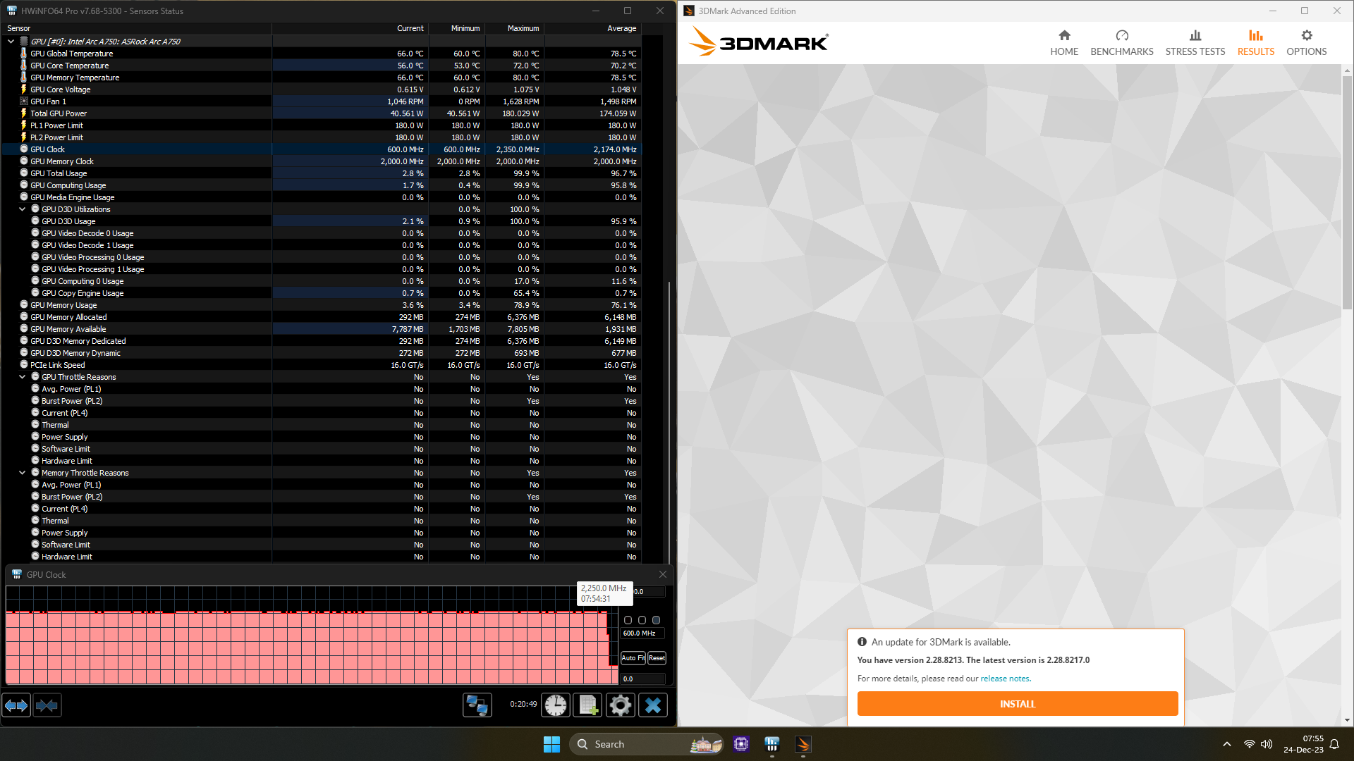

В нагрузке 3DMark Speed Way Stress Test видеокарта удерживала температуру hotspot на уровне 82 °C (ядро 72 °C), скорость вентиляторов находилась на уровне 1600 об/мин, субъективно шум можно охарактеризовать как минимальный. Вот что больше раздражало, так это шум дросселей под нагрузкой (coil whine), его слышно даже в нескольких метрах от стенда. HWINFO рапортует о потреблении ~173 Вт во время работы, в то время как PMD показывает 48,6 Вт потребления через слот PCI-E, а также 181,7 Вт через кабели питания, что в сумме дает потребление видеокартой в 230 Вт. Программный мониторинг «потерял» около 60 Вт потребления.
А вот так выглядит график прохождения 3DMark Speed Way Stress Test:
Ситуация выглядит похоже и во время гейминга, ядро в среднем находится на уровне 70–71 °C.
Термофото во время простоя и нагрузки:

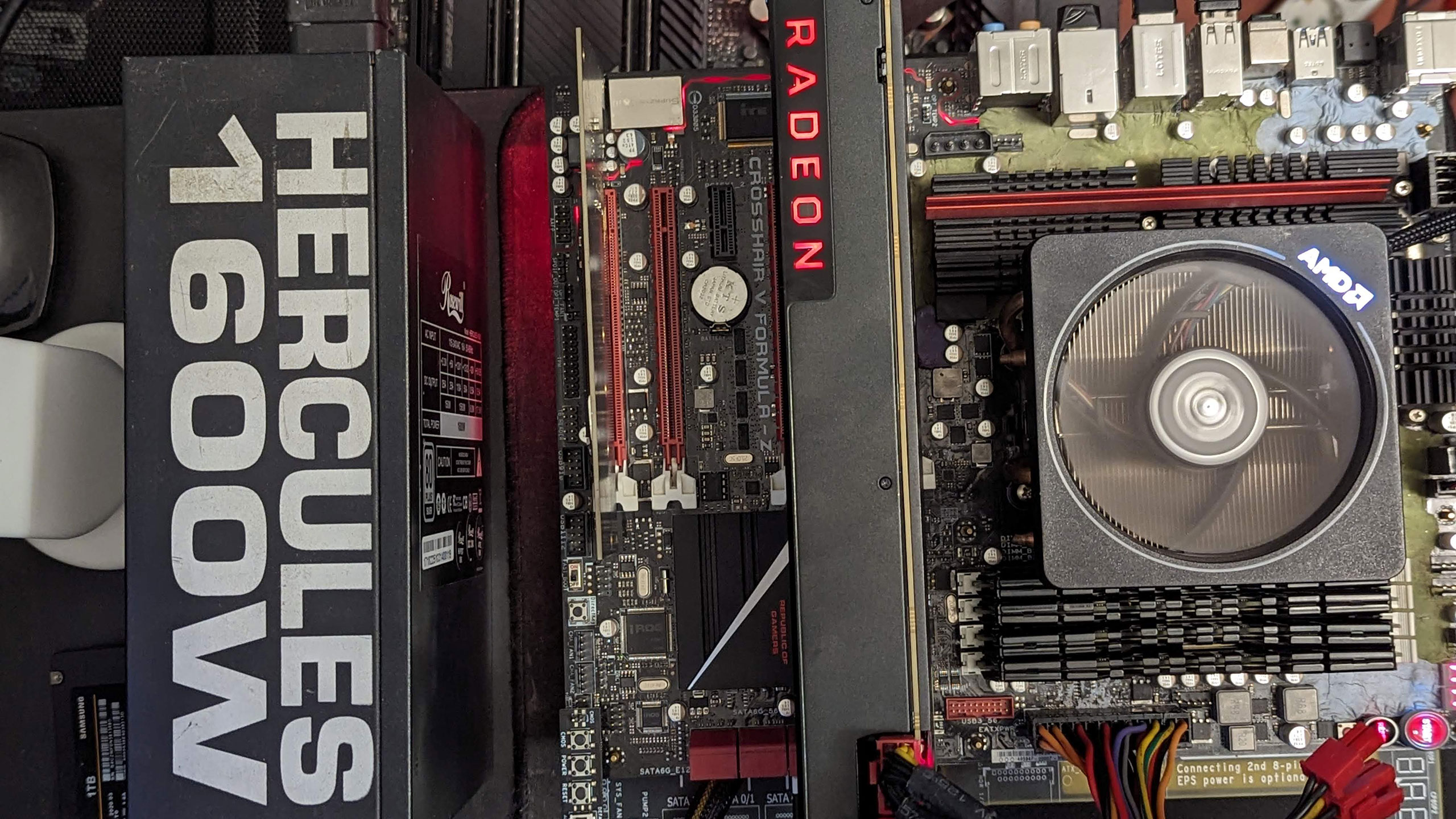

Работоспособность на старых системах
Удивительно, что покупатели принимают решение использовать Intel Arc в системах типа LGA 2011, LGA 1155, у автора спрашивали даже про работоспособность на платформе AM2+. Чтобы наконец поставить точку в этих вопросах, будет проверена работоспособность на многих платформах и указано насколько успешно можно пользоваться Arc A750.
| Платформа | Работоспособность | Коментарий |
| LGA 1150 | + | Работает, нет ReSize BAR |
| LGA 1155 | + | Работает, нет ReSize BAR |
| LGA 1156 | – | Чорний экран, горит диод «GPU» |
| LGA 1366 | – | Зависания в момент POST |
| LGA 2011 | + | Работает, нет ReSize BAR |
| LGA 2011-3 | + | Работает, но может не быть ReSize BAR |
| LGA 771 | – | Зависания в момент POST |
| LGA 775 | – | Зависания в момент POST |
| Socket AM2 | – | Зависания в момент POST |
| Socket AM2+ | – | Зависания в момент POST |
| Socket AM3+ | + | Работает, нет ReSize BAR |
Платформы новее LGA 2066, 1151v2, Socket AM4 проверять нет смысла, ведь там гарантированно будет UEFI с поддержкой ReSize BAR.
А какие замечательные артефакты происходят на экране, когда система проходит процедуру POST — это просто незабываемый опыт!
По логике, здравому смыслу, а также балансу лучше не связываться с Arc, если у пользователя система старше LGA1200, LGA2066 или AM4, TR4. Если все же эта статья читается постфактум, что ж, вот уровень EMOTIONAL DAMAGE, что пользователь почувствует на себе. Продемонстрирует это «вечный фикус», а также слабая, по нынешним меркам, Radeon Vega RX 64 на той же системе.

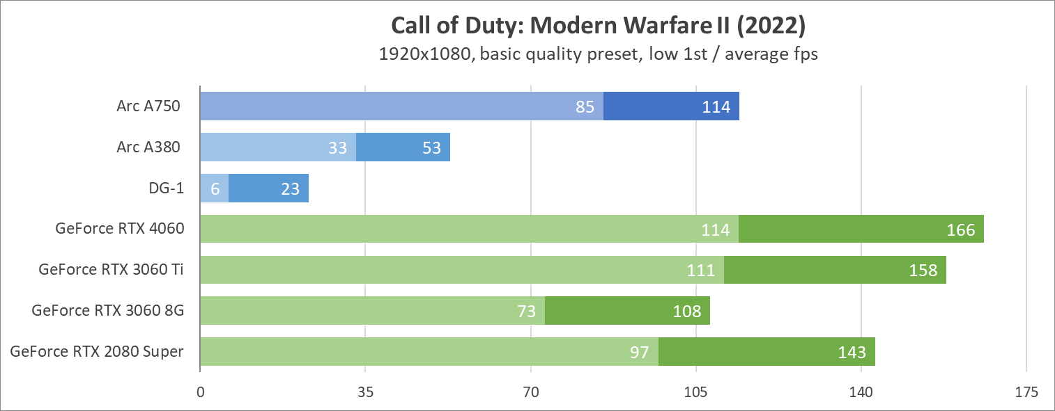

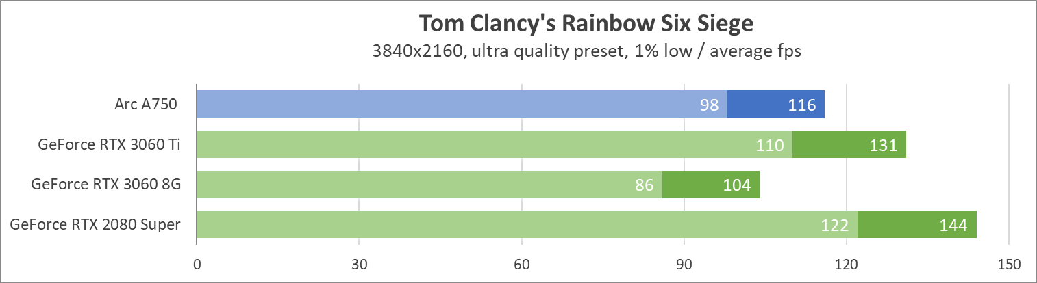

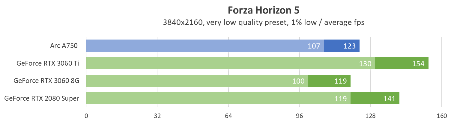

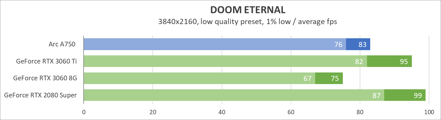

В вопросах гейминга тоже все будет не весело.
| AVG fps | Normal Arc | FX+Arc | FX+Vega | LOSS |
| Assassin’s Creed: Valhalla | 67 | 27 | 63 | –60% |
| Call of Duty: Modern Warfare 2022 | 72 | 43 | 71 | –40% |
| DOOM ETERNAL | 169 | 21 | 146 | –88% |
| Forza Horizon 5 | 69 | 15 | 31 | –78% |
| Rainbow Six Siege | 209 | 106 | 118 | –49% |
| Shadow of the Tomb Raider | 107 | 46 | 75 | –57% |
Интересные показатели, не правда ли? Был конкурент современным Radeon RX 6600 XT и GeForce RTX 3060 по позиционированию производителем в соответствующей актуальной среде, а как попал в старую систему, так ничего не может сделать против видеокарты 6-летней давности. Да и сама по себе карта Arc A750 не сильно отрывается от Radeon RX Vega 64 в условиях полноценного режима. Поэтому если ваши знакомые захотят скрестить видеокарту Intel Arc со старой сборкой — смело отправляйте их читать этот материал!

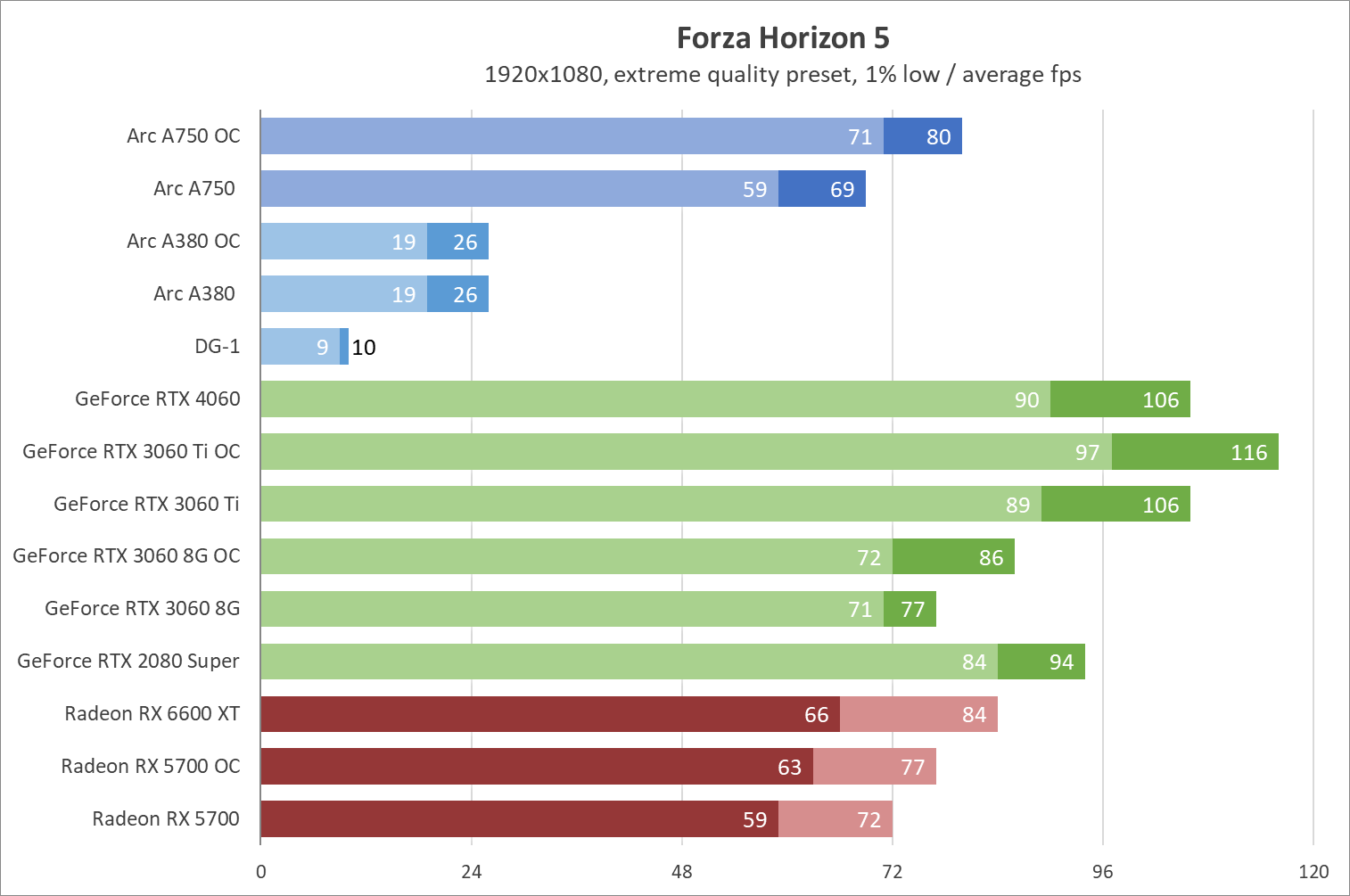

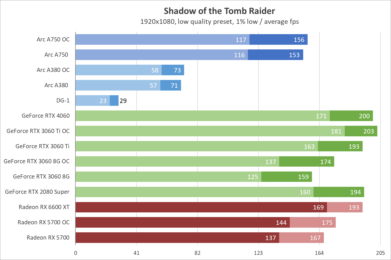

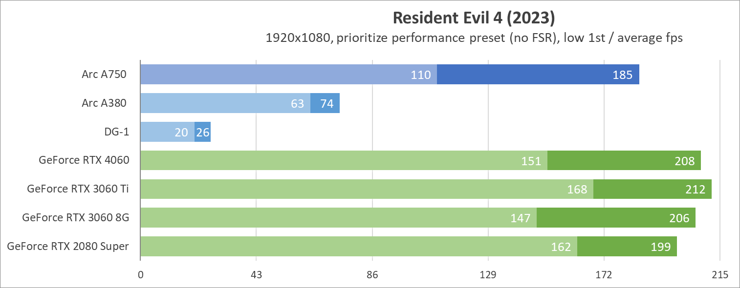

Если разница в бенчмарках кажется детским садом, то вот таблица игр (настройки качества — максимальные):
| Game | ReSize BAR | ReSize BAR Disabled | LOSS | ||
| AVG fps | 1% low fps | AVG fps | 1% low fps | ||
| Assassin’s Creed: Valhalla | 67 | 50 | 40 | 13 | –40% |
| Baldur’s Gate 3 | 72 | 43 | 55 | 20 | –24% |
| Call of Duty: Modern Warfare (2022) | 72 | 45 | 54 | 35 | –25% |
| DOOM ETERNAL | 169 | 112 | 26 | 9 | –85% |
| Forza Horizon 5 | 69 | 59 | 41 | 33 | –41% |
| Resident Evil 4 (2022) | 37 | 23 | 35 | 19 | –5% |
| Shadow of the Tomb Raider | 107 | 78 | 75 | 54 | –30% |

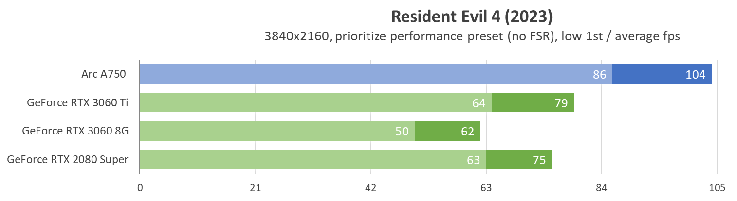

Arc в условиях старых интерфейсов PCI-E и компромиссных режимов
В бенчмарках разницу между полноценным режимом работы и PCI-E 4.0 x8 / PCI-E 3.0 x16 можно провести как погрешность, а вот следующий шаг уменьшения пропускной способности уже обещает потери до 4% в самом худшем случае.
| API | Benchmark | PCI-E 4.0 x16 | PCI-E 3.0 x16 / PCI-E 4.0 x8 | PCI-E 4.0 x4 / PCI-E 3.0 x8 / PCI-E 2.0 x16 |
| DX 12 Ultimate | 3DMark – Speed Way | 2306 | 2310 | 2287 |
| Ray Tracing | 3DMark – Port Royal | 6440 | 6440 | 6162 |
| DX 12 | 3DMark – Time Spy | 12339 | 12326 | 12294 |
| DX 11 | 3DMark – Fire Strike | 26339 | 26316 | 26193 |
| DX 10 | 3DMark – Cloud Gate | 61785 | 60424 | 60153 |
| DX 9 | 3DMark – Ice Storm Extreme | 246536 | 245361 | 240458 |
В гейминге потери производительности ситуативные.
| Game | PCI-E 4.0 x16 | PCI-E 3.0 x16 / PCI-E 4.0 x8 | PCI-E 4.0 x4 / PCI-E 3.0 x8 / PCI-E 2.0 x16 | |||
| AVG fps | 1% low fps | AVG fps | 1% low fps | AVG fps | 1% low fps | |
| Assassin’s Creed: Valhalla | 67 | 50 | 68 | 52 | 69 | 40 |
| Baldur’s Gate 3 | 72 | 43 | 73 | 38 | 74 | 43 |
| Call of Duty: Modern Warfare (2022) | 72 | 45 | 71 | 46 | 63 | 38 |
| DOOM ETERNAL | 169 | 112 | 151 | 96 | 138 | 86 |
| Forza Horizon 5 | 69 | 59 | 55 | 41 | 55 | 41 |
| Resident Evil 4 (2023) | 37 | 23 | 30 | 20 | 30 | 17 |
| Rainbow Six Siege | 209 | 138 | 208 | 139 | 198 | 108 |
| Shadow of the Tomb Raider | 107 | 78 | 106 | 78 | 107 | 79 |
В качестве вердикта мини-проверки можно смело заявить, что Arc A750 может работать в условиях дефицита свободных линий PCI Express без ощутимых проблем, в отличие от отсутствия поддержки платформой ReSize BAR.

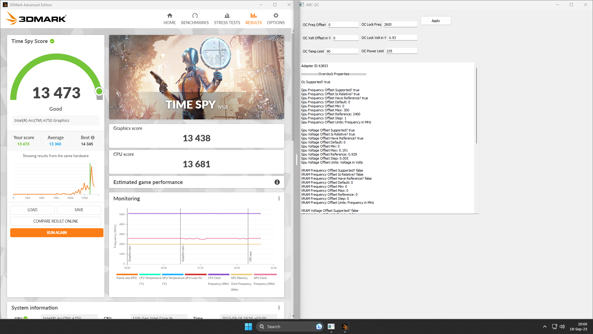

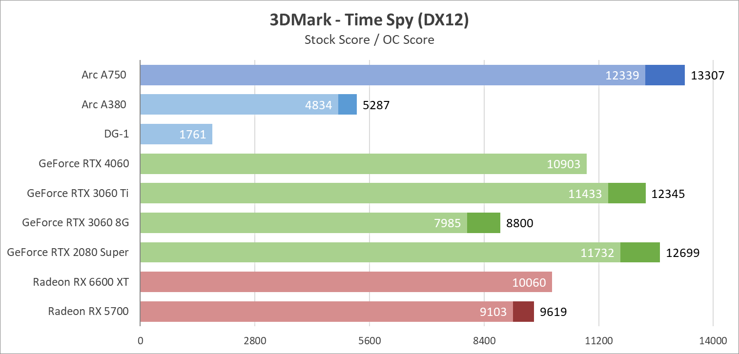

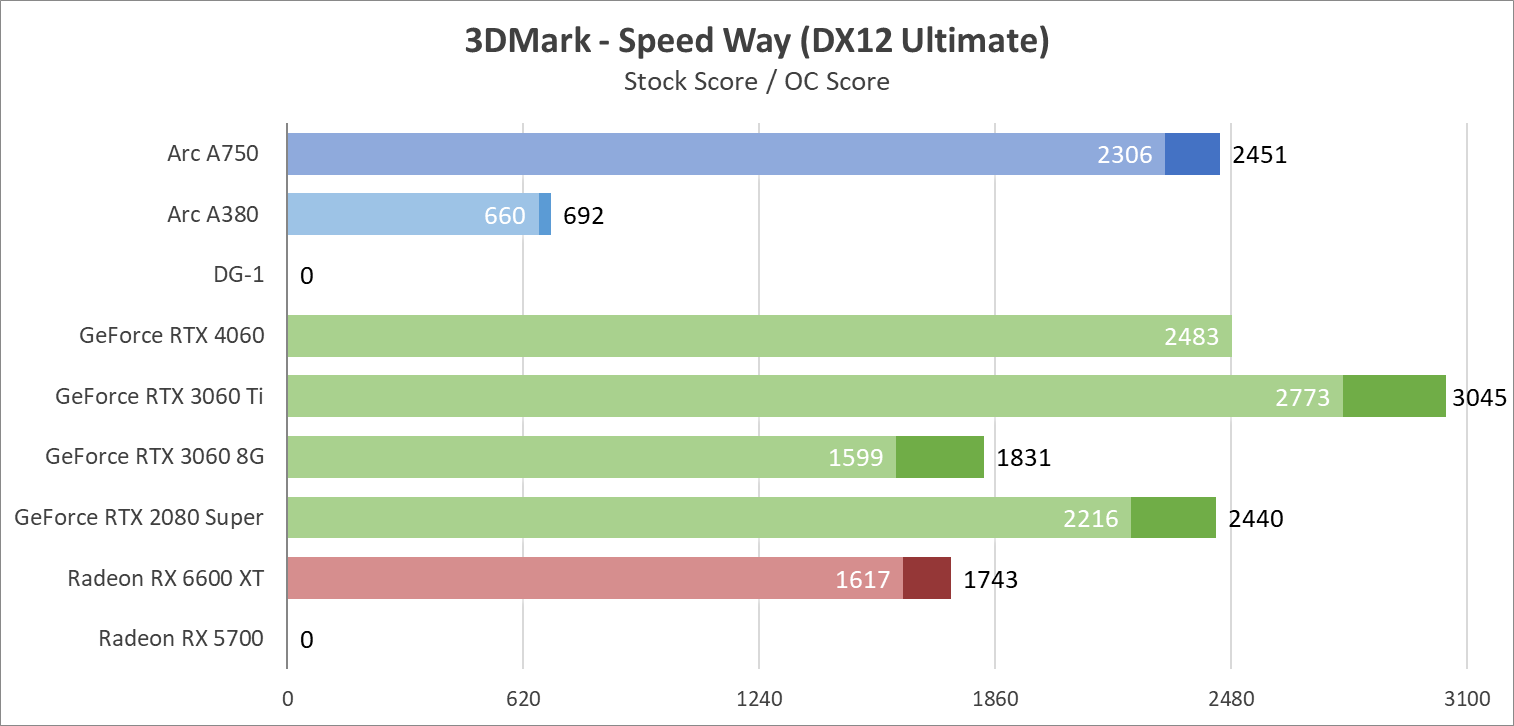

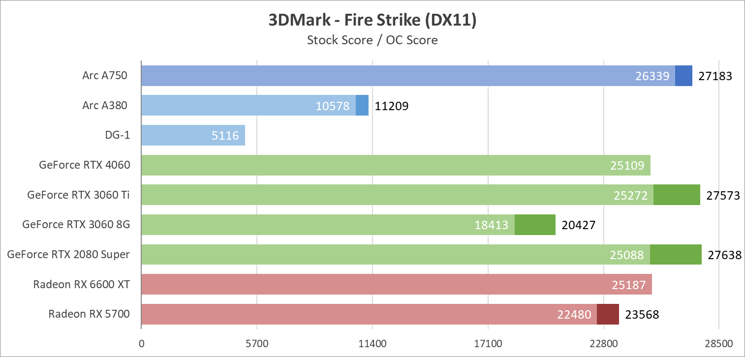

Оверклокинг
Это зрада! И дело не только в заблокированном разгоне VRAM. Если пользователь будет использовать фирменный инструмент оверклокинга — он будет сам себя обманывать, и в лучшем случае топтаться на месте, а в худшем вообще снизить общую производительность. Необходимо в приоритете использовать самопальное ПО Arc OC от оверклокера Shamino.
Дело в том, что частота ядра работает в динамическом режиме и разработчиком отдается приоритет тишины при работе, поэтому видеокарта будет сбрасывать частоты и не вылезать за лимиты PL1, PL2, PL4. То есть пользователь разогнал видеокарту через панель управления драйвером, а она не просто не разогналась, она теперь даже не ускоряется в динамическом режиме и остается на базовой частоте, потому что PL и температуры говорят «Что ты себе позволяешь?!».
Разгон зафиксирован в статическом режиме на частоте ядра 2600 МГц, PL = 216 Вт (235 на экране — плацебо), напряжение 0,93 В с оборотами вентилятора 100%. Если не форсировать обороты вентилятора — будет происходить тротлинг на уровне 80 °C, а это произойдет очень быстро, ведь видеокарта фокусируется на тишине работы, а не производительности.
Результаты оверклокинга в бенчмарках можно найти на HWBOT, показатели в играх находятся ниже:

Вопрос энергопотребления уже анализировался ранее в статье, поэтому сравним его с другими участниками.
Традиционно начнем измерение производительности с бенчмарков.
О да, в бенчмарках Arc A750 может не просто показать зубы тому же GeForce RTX 3060 Ti, но и покусать соперника, например, абсолютное лидерство в дисциплине 3DMark Time Spy. Но проблема в том, что эти зубы молочные, и это отлично продемонстрирует следующую часть тестирования — игры…
А дзуськи йому! Первая игра и лишь частичный паритет с GeForce RTX 3060 8GB. Пока текст не будет прерывать серию графиков.
Это был 1080p gaming, почему бы не проверить и разрешение 4K?
Что ж, можно констатировать то, что Arc A750 справедливый конкурент GeForce RTX 3060 8GB. Он гарантированно будет выступать на ее уровне, а в случаях когда у Intel улучшили драйвер или разработчики провели оптимизацию без проблем опередит ее. Относительно смелого маркетингового позиционирования Arc A750 производителем, надеюсь, не осталось никаких вопросов.

| COD Modern Warfare II (2022) + Warzone | 72 | 45 | Extreme | 114 | 85 | Basic |

| Forza Horizon 5 | 69 | 59 | Extreme | 199 | 135 | Very Low |

| Resident Evil 4 | 37 | 23 | MAX | 185 | 110 | P.Performance |

| Shadow of the Tomb Raider | 107 | 78 | Highest | 153 | 116 | Low |

Это сделано для демонстрации того, что в отличие от типичных Radeon/GeForce снижение качества картинки не дает ожидаемого прироста fps, он вообще может быть равен ~16%, когда решения зеленого или красного лагеря выдадут двойной прирост. Поэтому используя Arc A750 можно смело ставить максимальные пресеты качества и не заниматься тонкой настройкой.
В глобальном плане Intel Arc A750 гарантирует раскачку 60–75 Гц экранов в разрешении 1080p на максимальных пресетах качества во всех актуальных игровых проектах, что в общем-то нормальный результат для решения среднего бюджета.

Еще минусом станет высокое энергопотребление, как в нагрузке, так и в простое, причем особенно в простое! Около 35 Вт без нагрузки потребляли видеокарты времен NVIDIA GeForce GTX 970 и AMD Radeon HD 7970 GHz Edition, а это было 10 лет назад!
