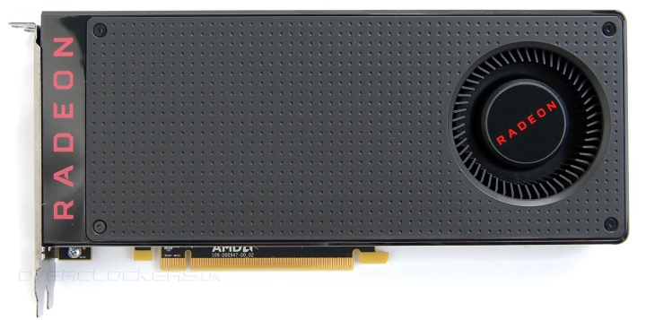

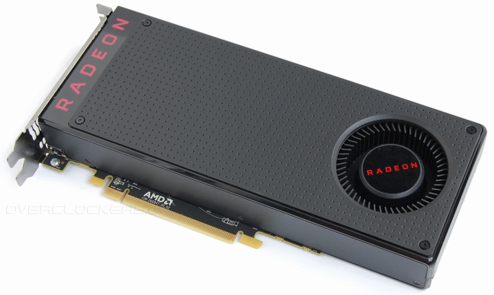

Перед нами референсная видеокарта. Она выполнена в узнаваемом уже стиле. Дизайн без изысков, кулер «турбинного» типа, внешне напоминает кирпичик.
Длина Radeon RX 480 достигает 24 сантиметров. На корпусе и вентиляторе есть крупные логотипы Radeon.
Плата оказывается очень короткой. Вентилятор нависает над текстолитом сбоку, в этом месте специально сделаны отверстия для притока воздуха.

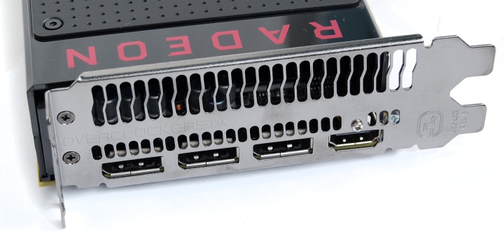

Radeon RX 480 уже не оснащается разъемами DVI, зато на задней панели есть три DisplayPort и один HDMI.

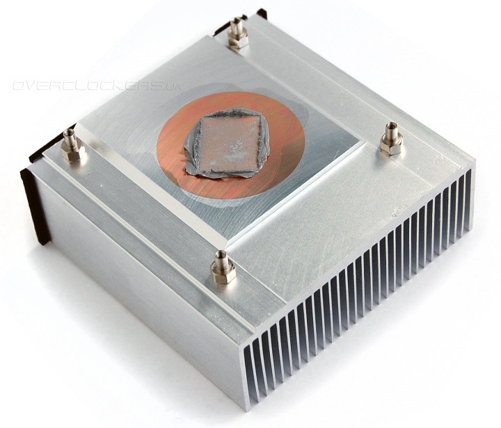

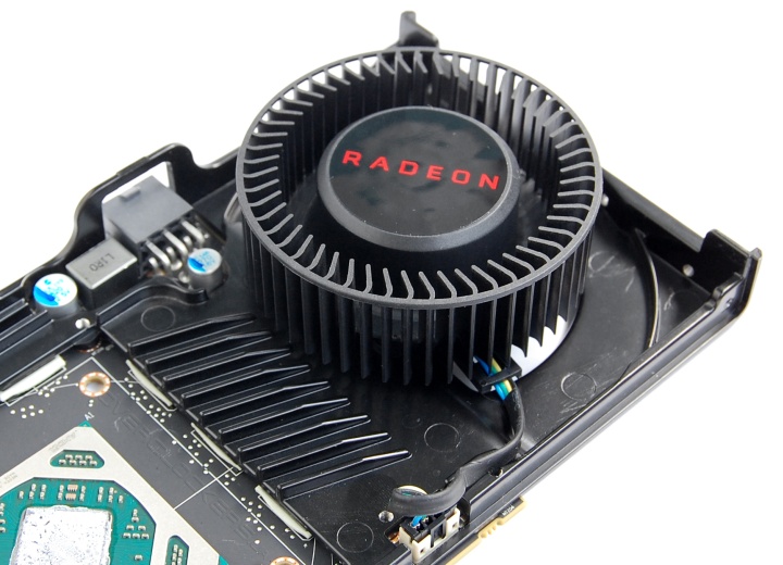

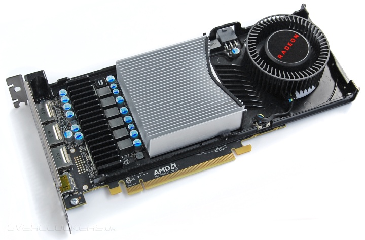

Крышка корпуса легко откручивается без полного разбора устройства. Это позволяет оценить систему охлаждения в сборе. Мы видим крупное основание и отдельный алюминиевый радиатор на GPU.

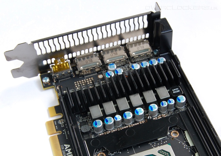

Металлическая пластина основания имеет оребрение для увеличения площади рассеивания тепла, в том числе в районе узла питания. Так что радиатор силовых элементов и микросхем памяти сделан весьма добротно.
С другой стороны на основание монтируется радиальный вентилятор, который прогоняет воздух сквозь ребра основного радиатора.
Охладитель графического чипа простоват. Никаких медных трубок, только медная вставка в зоне контакта. Да и габариты у радиатора, откровенно говоря, маловаты. Впрочем, речь идет о чипе с небольшим TDP, так что такая конструкция может быть вполне оправданной.

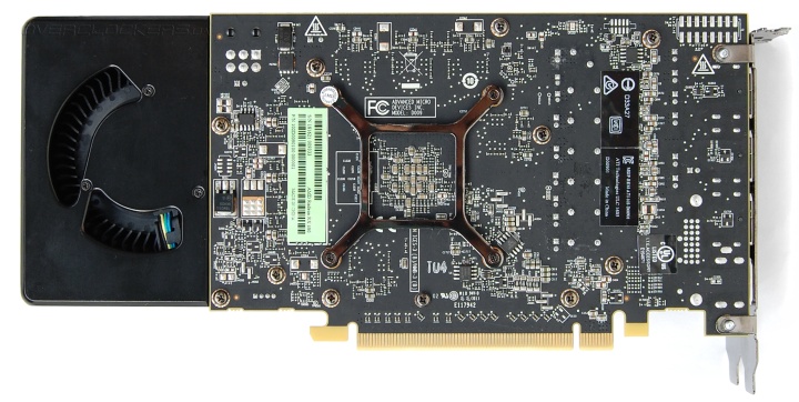

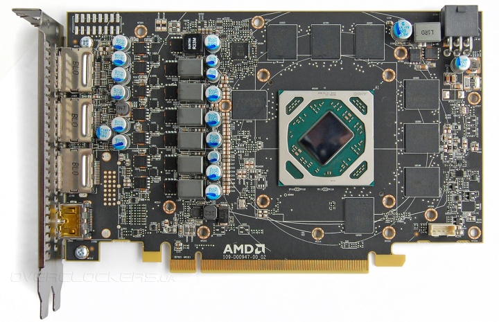

Печатная плата меньше 18 сантиметров. Монтаж элементов очень плотный. Система питания насчитывает шесть фаз. В углу находится один разъем питания на шесть контактов.

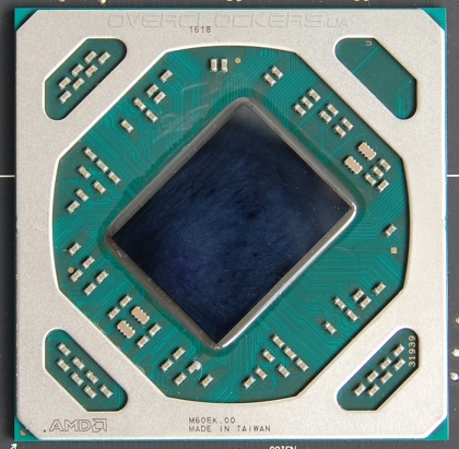

Процессор Polaris не имеет маркировки на поверхности, все обозначения расположены на подложке.

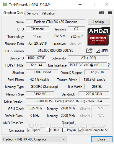

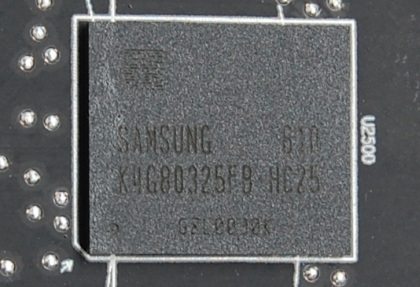

Восемь гигабайт памяти набрано микросхемами Samsung K4G80325FB-HC25.

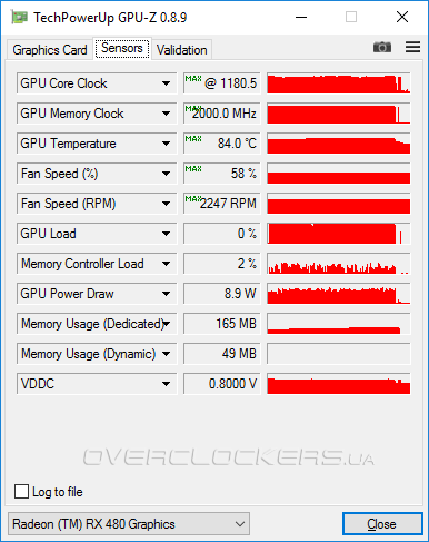

Утилита GPU-Z верно определяет все характеристики. Частоты, как видно по нижнему скриншоту, отвечают рекомендованным. GPU работает на Boost 1266 МГц, память на 2000 МГц (эффективное значение 8000 МГц).

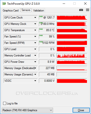

Тестирование проходило на открытом стенде при 27 °C внутри помещения. В таких условиях температура карты легко переваливала за 80 °C во всех игровых тестах. В The Division при максимальном качестве графики пиковые значения доходили до 84 °C. На скриншоте внизу отражены максимальные параметры и значение частоты ядра в отдельный момент времени (по наведению на точку графика).
Бенчмарк Metro: Last Light легко прогревал ядро до 85 °C. В обоих тестах частота варьировалась, были понижения до 1180 МГц и менее. Впрочем, значение 1200 МГц можно принять как среднее в тяжелых тестах.
Шум умеренный, вентилятор раскручивался до 2200 об/мин.

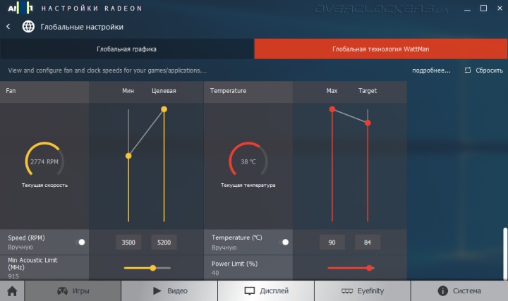

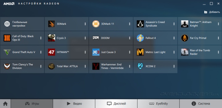

Как разогнать Radeon RX 480? Идем в AMD Settings, «Глобальные настройки».
В настройках придется сразу задать высокую скорость для вентилятора, ведь особого запаса для охлаждения в разгоне у стандартного кулера нет. Потом экспериментируем с частотами. Также полезным будет увеличение целевой температуры, после которой начинается поэтапное снижение частоты. Но с этим нужно быть аккуратным и не допустить перегрева. При максимальных оборотах вентилятора мы подняли этот лимит на 4 °C, что помогло повысить средний Boost в условиях высоких рабочих температур.
Итоговый разгон составил лишь +4,5% к начальной частоте ядре. Но с учетом повышения планки температурного лимита реальная разница по Boost может оказаться чуть выше. Память стабильно работала на 8720 МГц. При конфигурации частот 1235/8720 МГц удалось пройти все тесты, более высокие частоты могли приводить к сбоям.
Прирост небольшой, зато шум возрастает серьезно. Охлаждение работает на пределе возможностей и в пиковые моменты подвывает на все 5000 об/мин. В ряде тестов частота стремилась к максимуму в 1325 МГц, но в Metro: Last Light бывали просадки ниже 1300 МГц. Такой момент отражен на нижнем скриншоте.

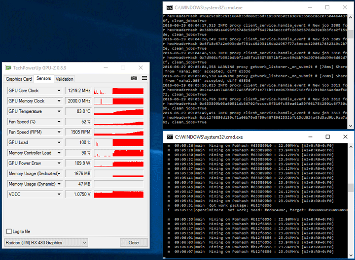

В качестве дополнения приведем скриншот программы майнинга на Radeon RX 480 при номинальных частотах.
