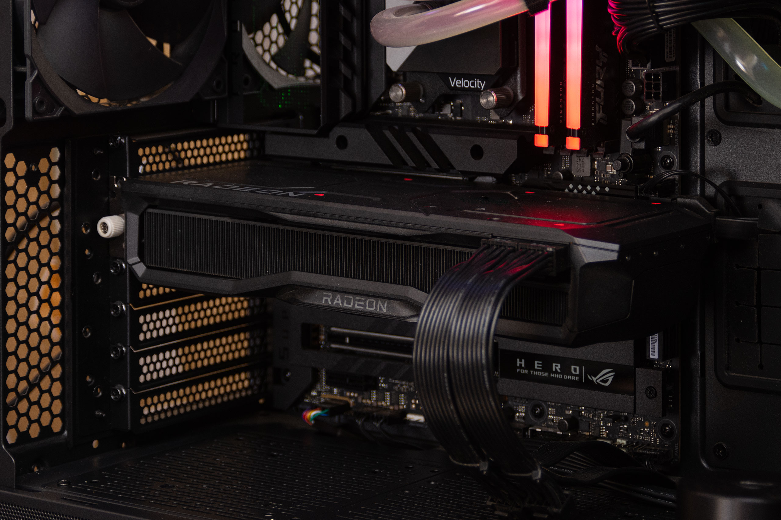

Количество интерфейсных разъемов не изменилось, это все те же два порта DisplayPort (ревизии 2.1 вместо 1.4 в моделях прошлого поколения), один HDMI 2.1 и один USB Type-C для вывода изображения, который на задней планке теперь сместился внутрь. Карта занимает 2,5 слота.
Для охлаждения адаптера используются три 80-мм вентилятора с девятью лопастями, которые соединены кольцом на конце. Горячий воздух за пределы корпуса системного блока не выводится, так что пользователю придется позаботиться об активной вентиляции внутри ПК.
На внутреннем торце есть четыре отверстия с резьбой для крепления дополнительных принадлежностей, например, держателя для установки видеокарты в серверный корпус.
Питание происходит благодаря двум обычным 8-контактным разъемам. В отличие от конкурента, AMD решила не экспериментировать и дала возможность использовать старые блоки питания.
При заводских настройках графический процессор имеет базовую частоту 1387 МГц и в играх автоматически может увеличивать ее до 2025 МГц с ускорением до 2394 МГц, если потребление и температура чипа не превысит норму. Память GDDR6 с общим объемом 20 ГБ взаимодействует с GPU через шину разрядностью 320 бит. Ее быстродействие составляет 20 ГТ/с.
В реальных задачах чип работал на больших частотах. Например, в Star Wars Jedi: Survivor эти показатели достигали 2422–2532 МГц, у Cyberpunk 2077 частоты колебались в диапазоне 2540–2612 МГц, у Ratchet & Clank: Rift Apart — 2585–2764 МГц, а у The Last равны 2652–2804 МГц.
Температура GPU достигала 71 градуса (Hot Spot 84 °C), а вентиляторы работали на скорости 1768 об/мин, при этом корпус тестового стенда был открыт с температурой в помещении 20 градусов. Под нагрузкой дроссели оказались очень «поющими».

Радиатор системы охлаждения был установлен в корпусе наверху, его вентиляторы установлены на выдув, а их скорость находилась на уровне 75% от максимальной, помпа работала на максимальных оборотах. Комплектные вентиляторы от корпуса работали в режиме Normal. В материнской плате активировался профиль EXPO на 6000 МГц, больше никаких настроек системы не производилось.
