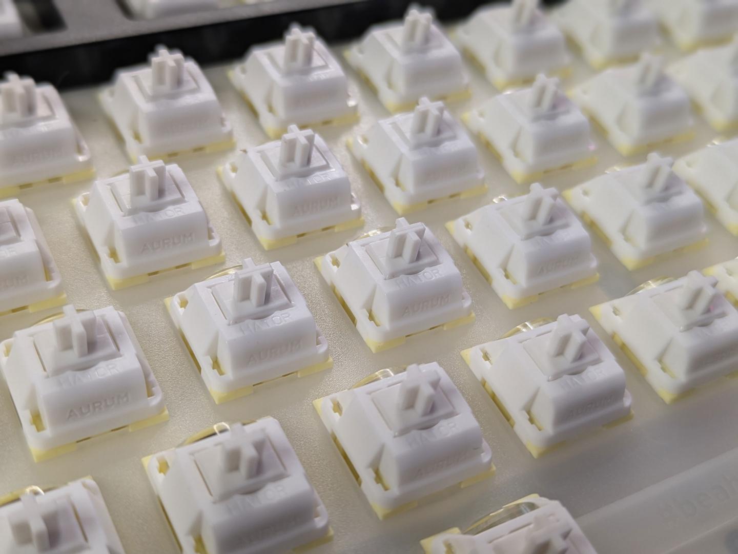

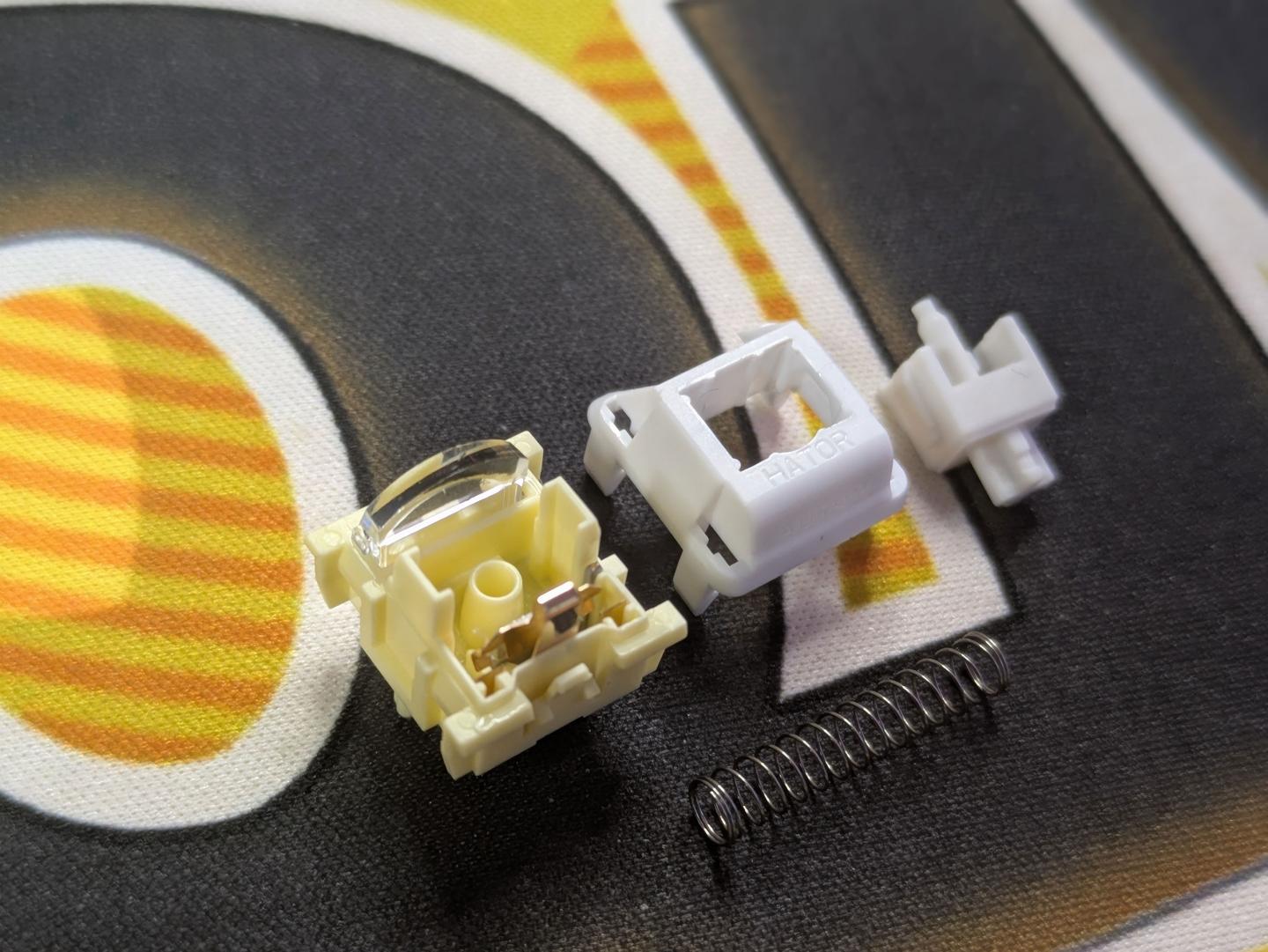

Перш ніж перейти до розбирання, варто подивитися на елемент, який можна витягнути з клавіатури цілком штатним способом і навіть за допомогою інструменту, що йде в комплекті. Звісно, мова про перемикачі. Це попередньо змащені лінійні перемикачі HATOR Aurum Lemon з силою спрацювання 50 грамів.

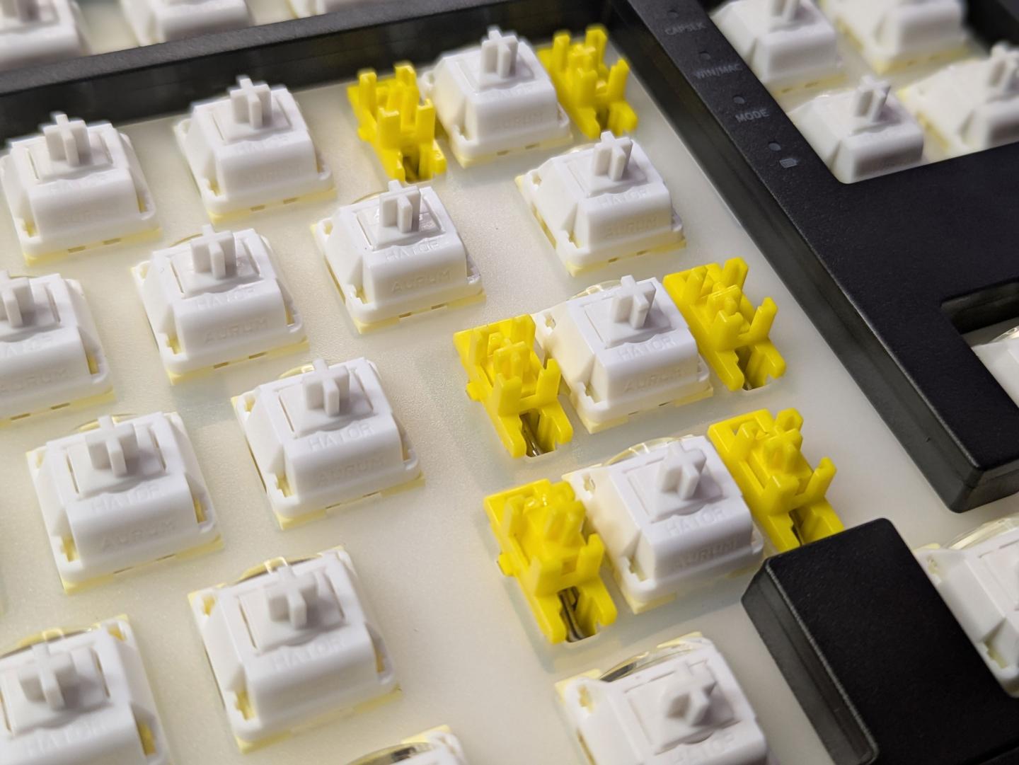

Хід до точки активації становить 1,9 мм при загальному ході 4 мм. Перемикачі забезпечують легке спрацювання та тривалий термін служби до 70 мільйонів натискань. Як вже зрозуміло, завдяки hot-swap сокетам їх можна замінити на інші 3‑pin або 5‑pin моделі без паяння.
Стабілізатори на великих клавішах попередньо змащені на виробництві та зроблені з матеріалу типу POM. Вони забезпечують плавність роботи без додаткових модифікацій, хоча, як й будь-які інші, з часом виграють від поновлення змащення вже самим користувачем.

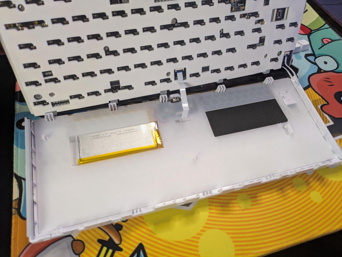

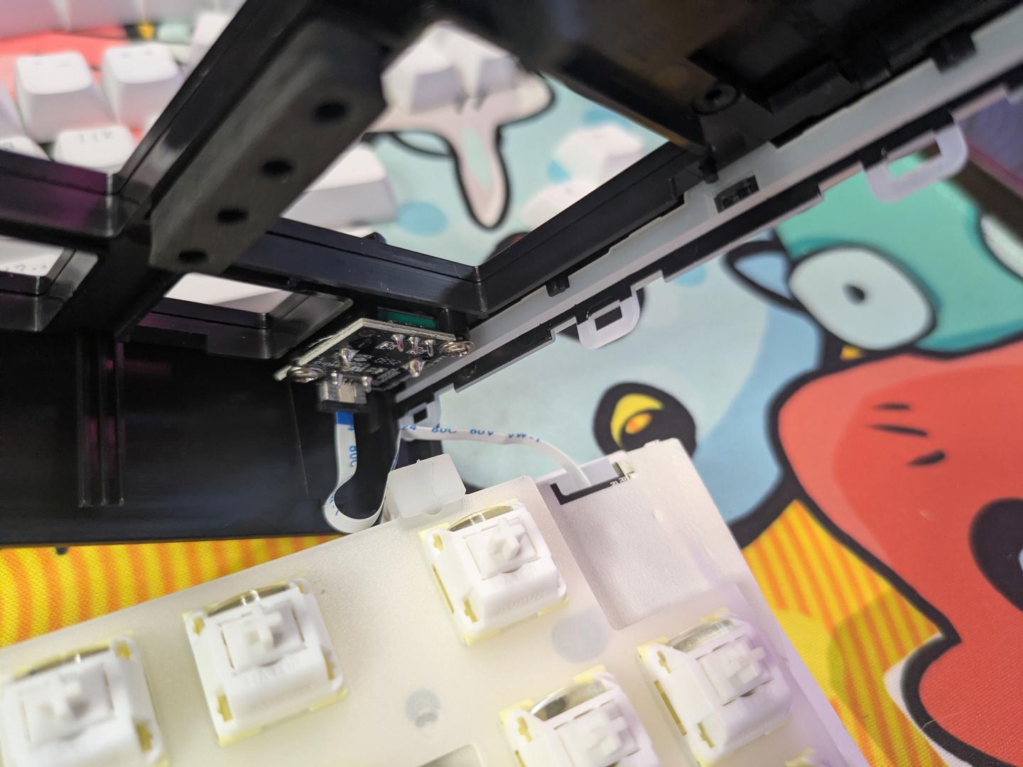

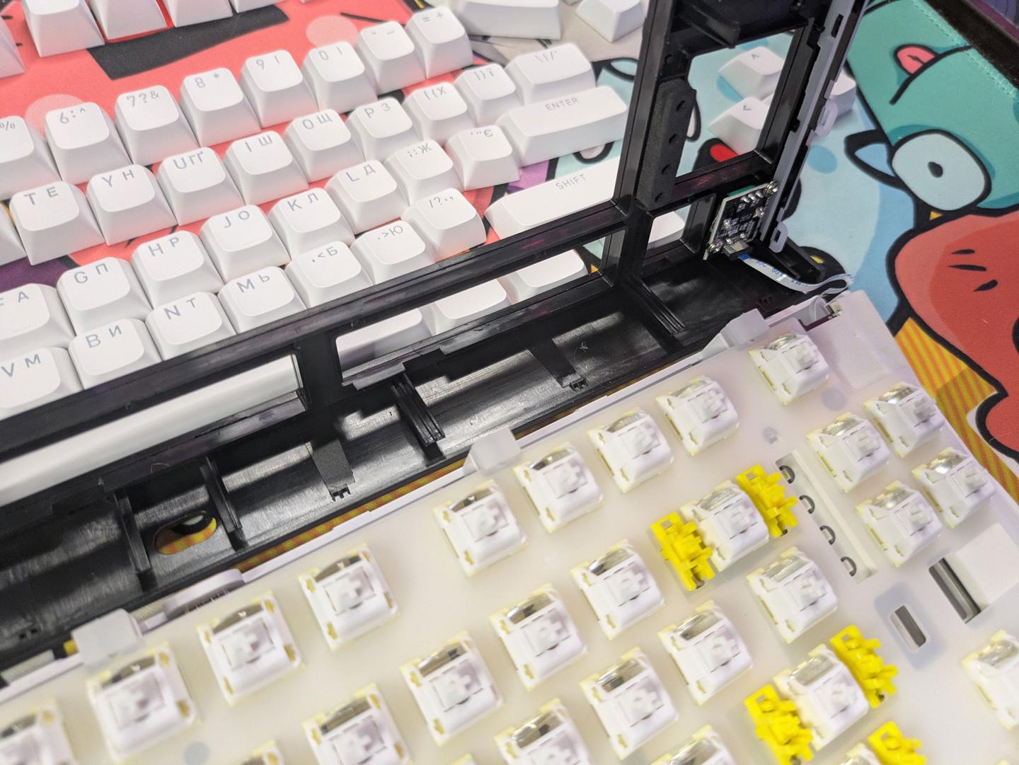

Розбирання Skyfall 80 є дещо незвичним. Річ у тому, що половинки корпусу тримаються між собою завдяки замкам у пластику, а не гвинтам. Тож, викручувати нічого не прийдеться, але без навичок та інструменту для розбирання саме пластикових конструкцій відкрити клавіатуру буде непросто.

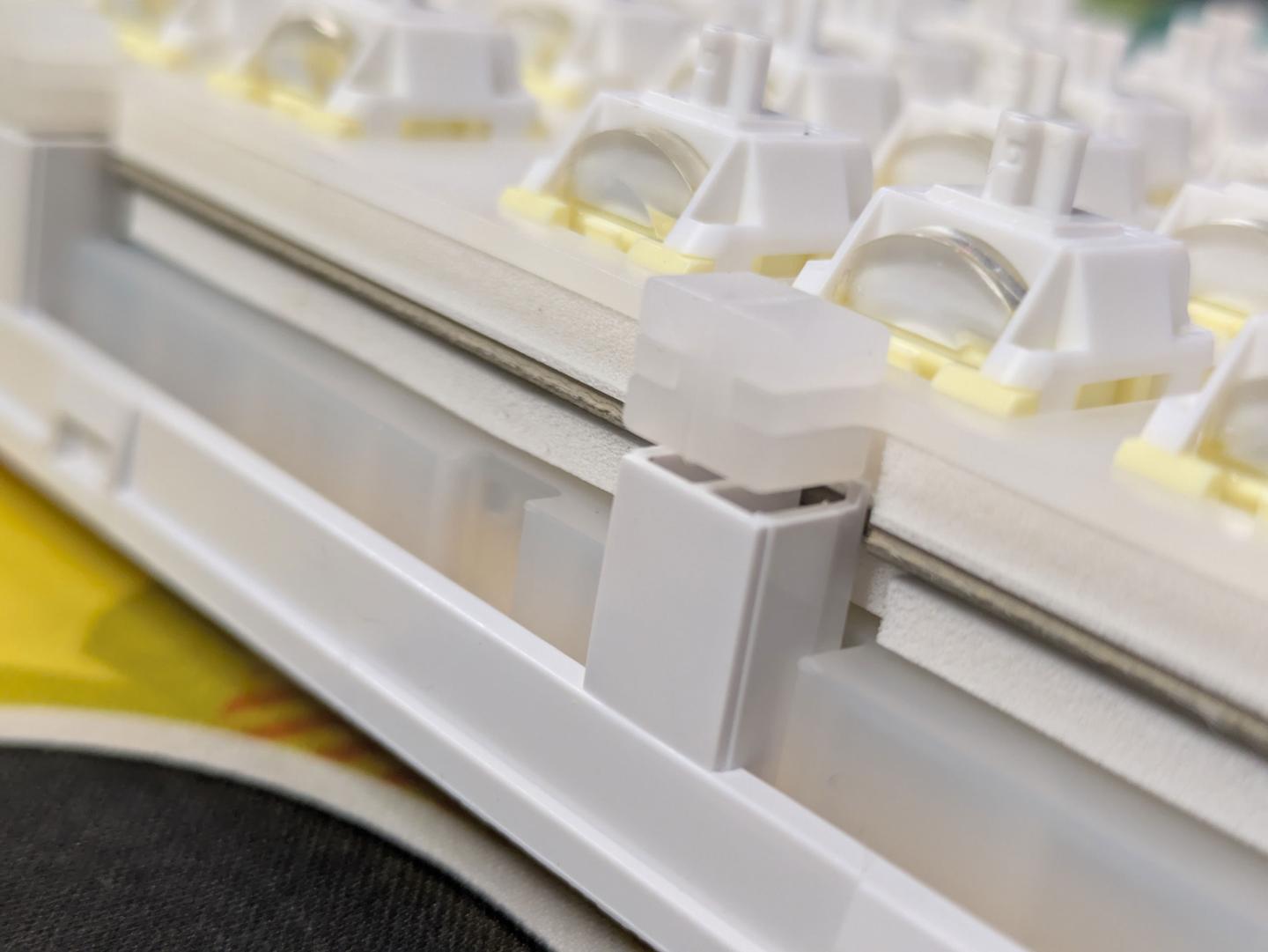

Важливою особливістю моделі є конструкція gasket mount. Між верхньою та нижньою частинами корпусу розміщено силіконові прокладки, які дозволяють платі злегка «плавати» під час натискання клавіш. Це створює м’якше тактильне відчуття порівняно з традиційними кріпленнями та покращує акустичні характеристики. Чудово, що такі схеми тепер доступні покупцям навіть цілком доступних клавіатур!

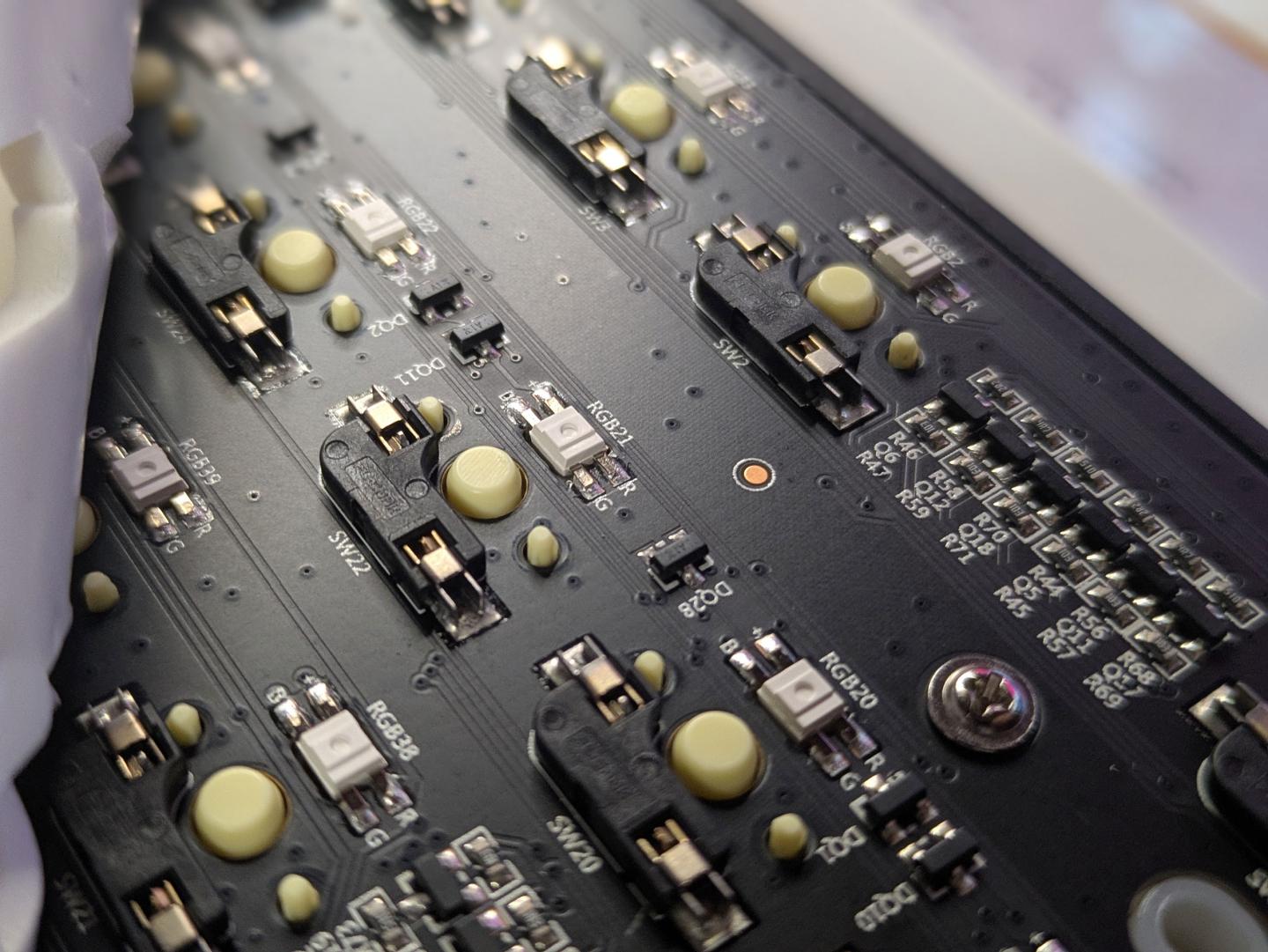

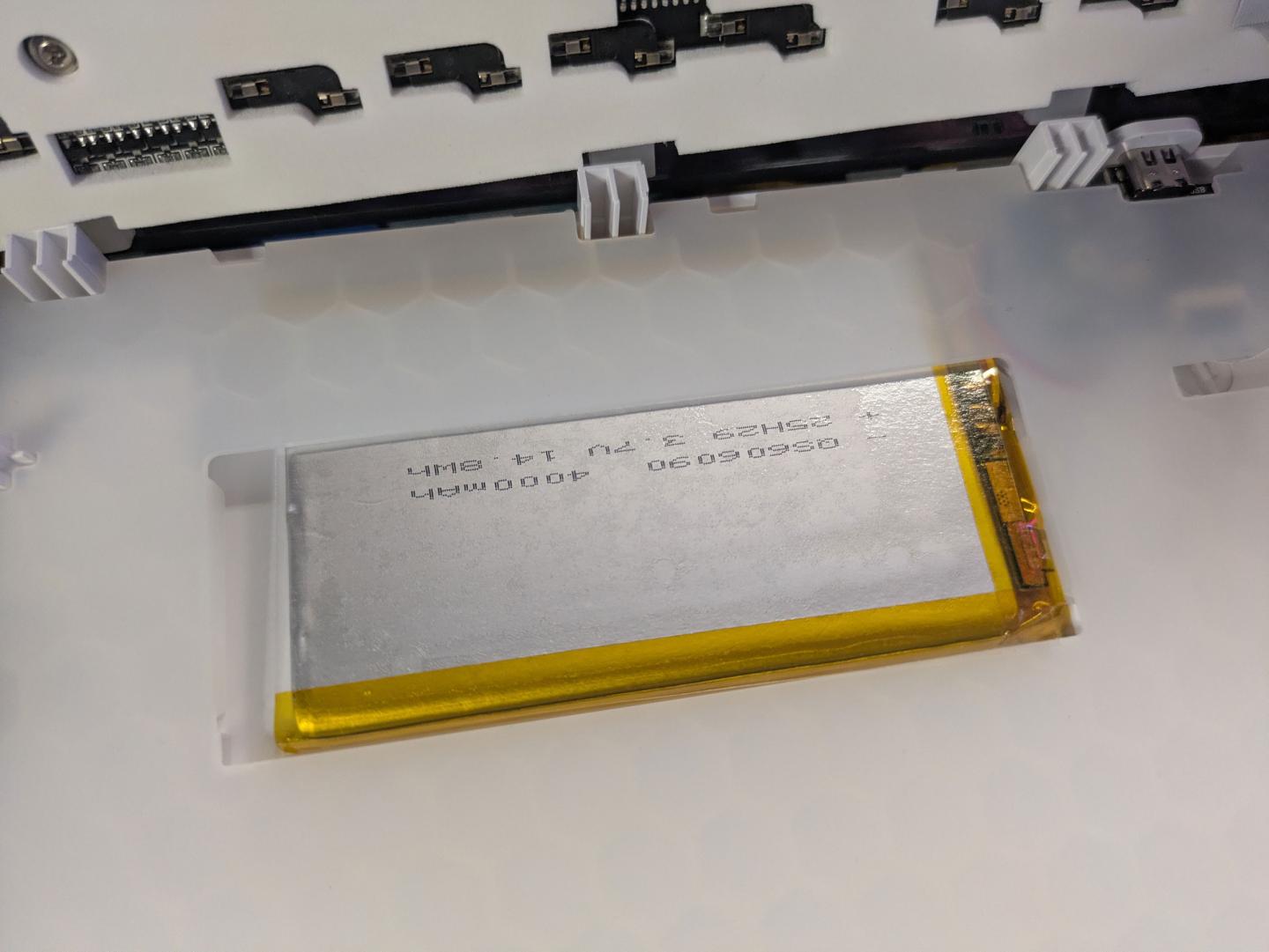

PCB демонструє якісне виконання з чистою розводкою доріжок та міцними Kailh hot-swap сокетами, розрахованими на тисячі циклів встановлення/видалення перемикачів. Енкодер регулятора гучності розміщено на окремій платі. Батарея має ємність 4000 мА·г.
Система шумоізоляції включає вдосконалене багатошарове акустичне демпфування. Між платою та корпусом розміщено інтегровані прокладки IXPE та PET. Полікарбонатна пластина перемикачів (плейт) у поєднанні з пінкою PORON створює благородний звук перемикачів. Додатково використовується PORON socket foam навколо кожного гнізда перемикача.
А нижня частина корпусу оснащена силіконовою прокладкою по всій площі, яка заповнює простір під платою та збагачує акустику клавіатури.

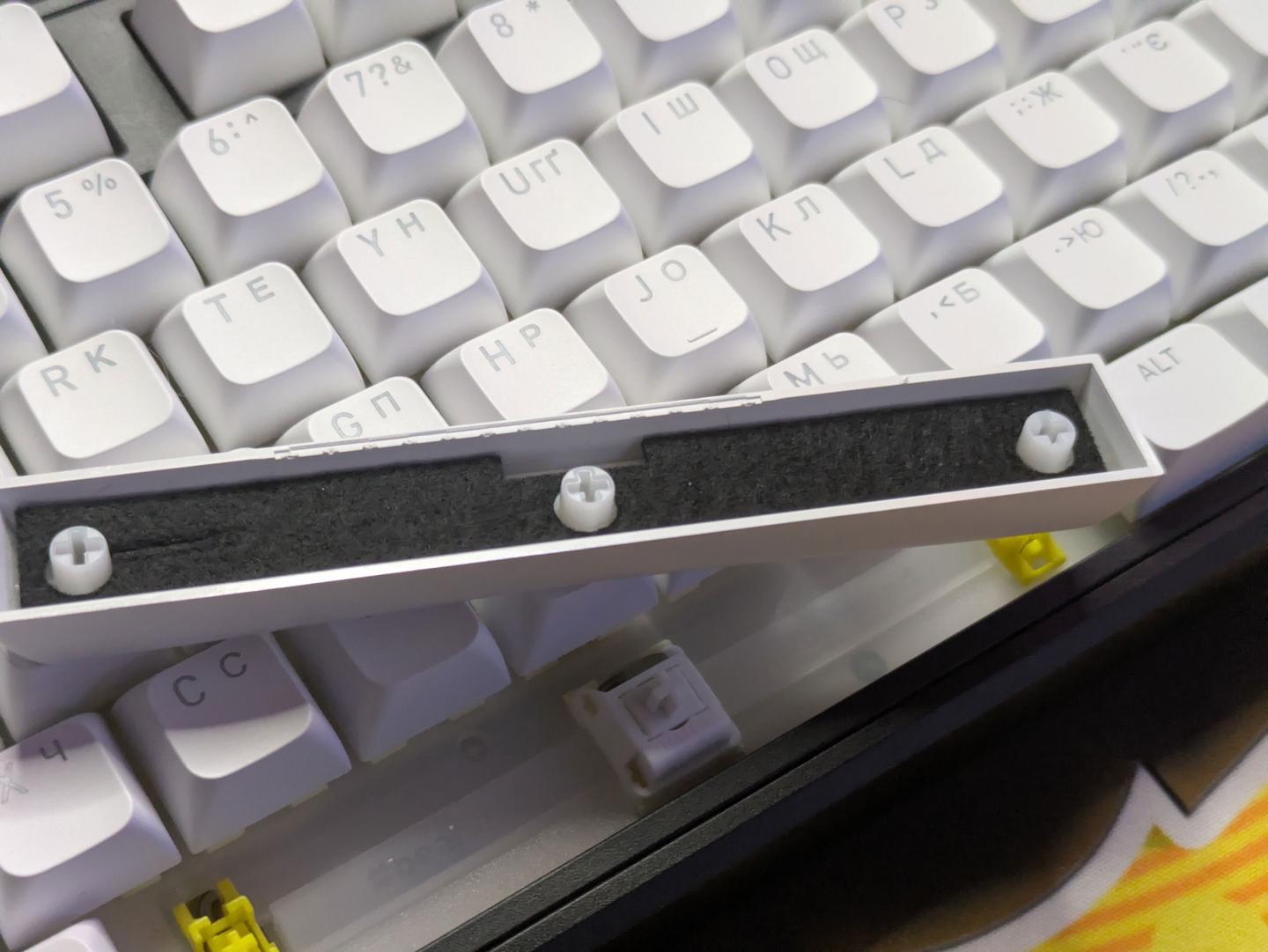

Окрема увага приділена пробілу. Силіконові вставки під пробілом та поронова прокладка (постачається в комплекті для самостійної інсталяції) додатково покращують як тактильні відчуття, так й звук найбільш використовуваної клавіші.

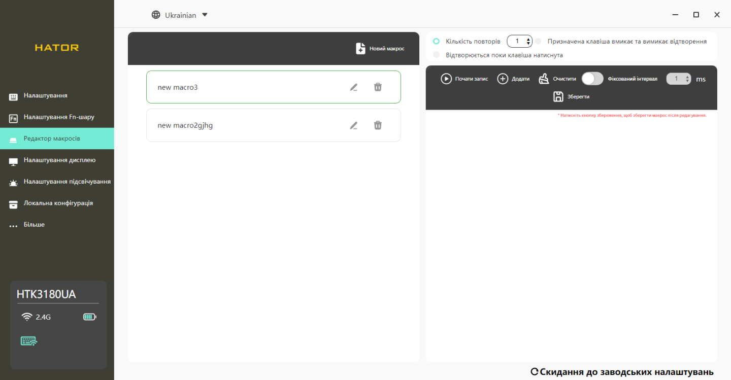

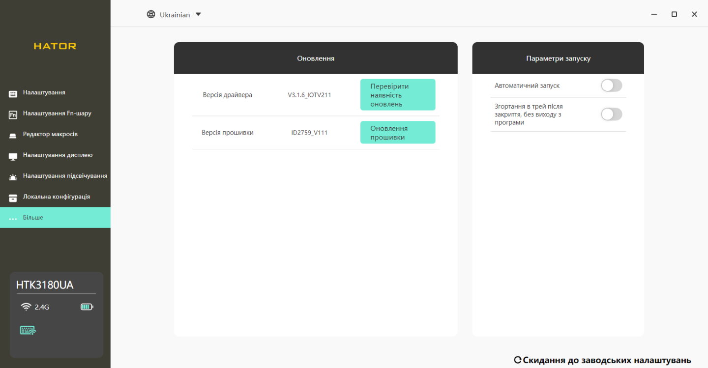

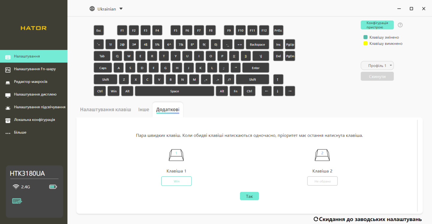

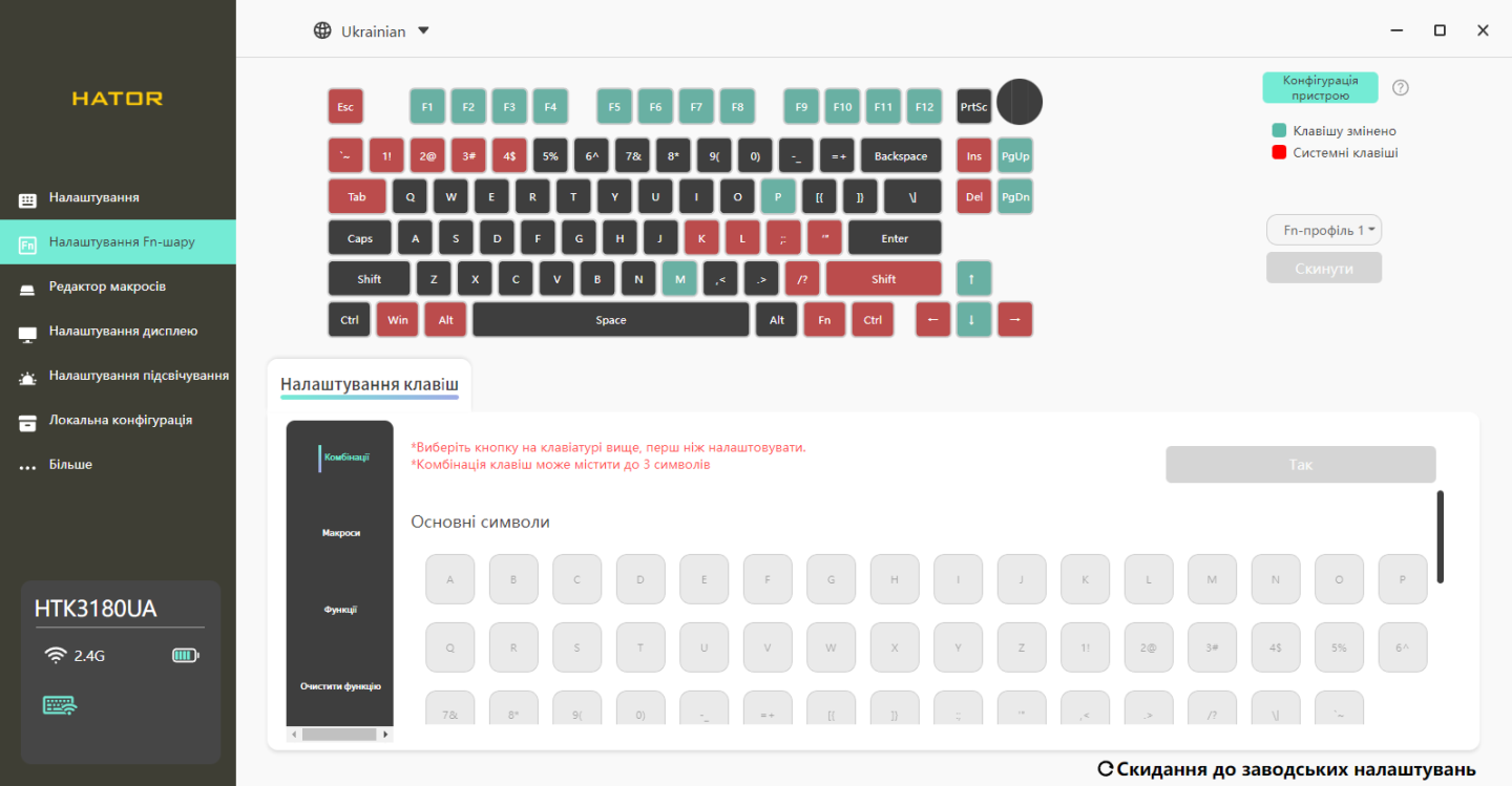

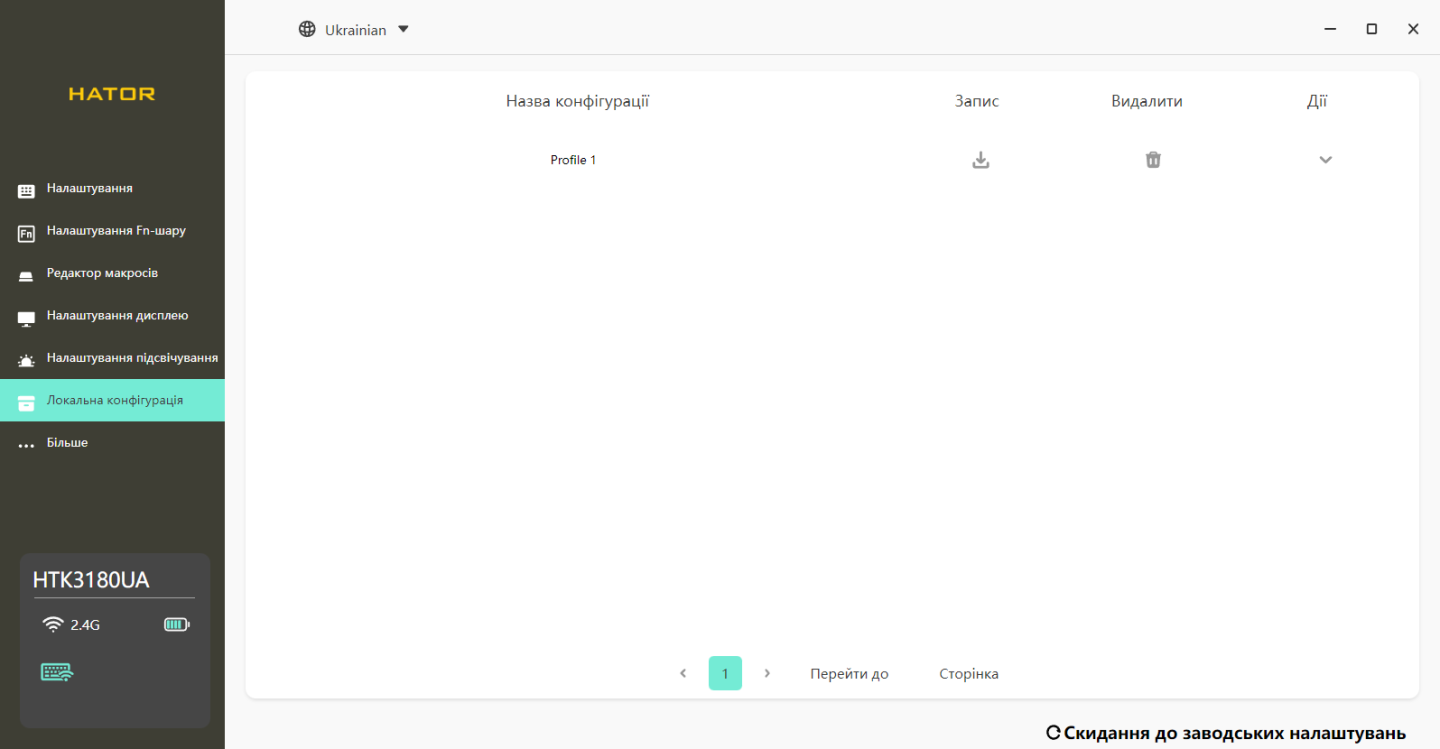

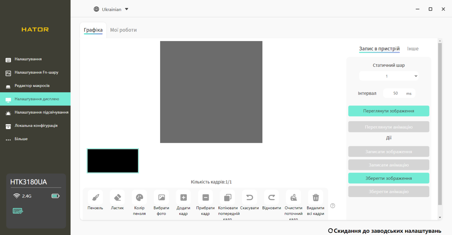

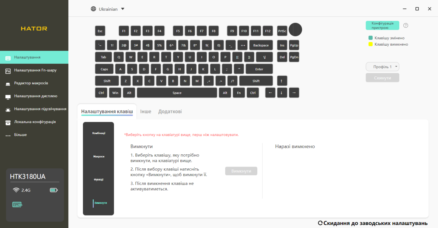

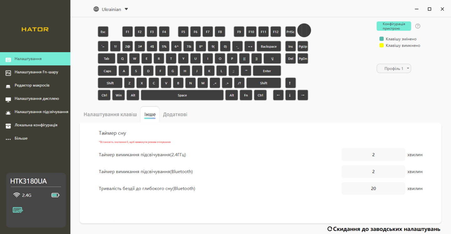

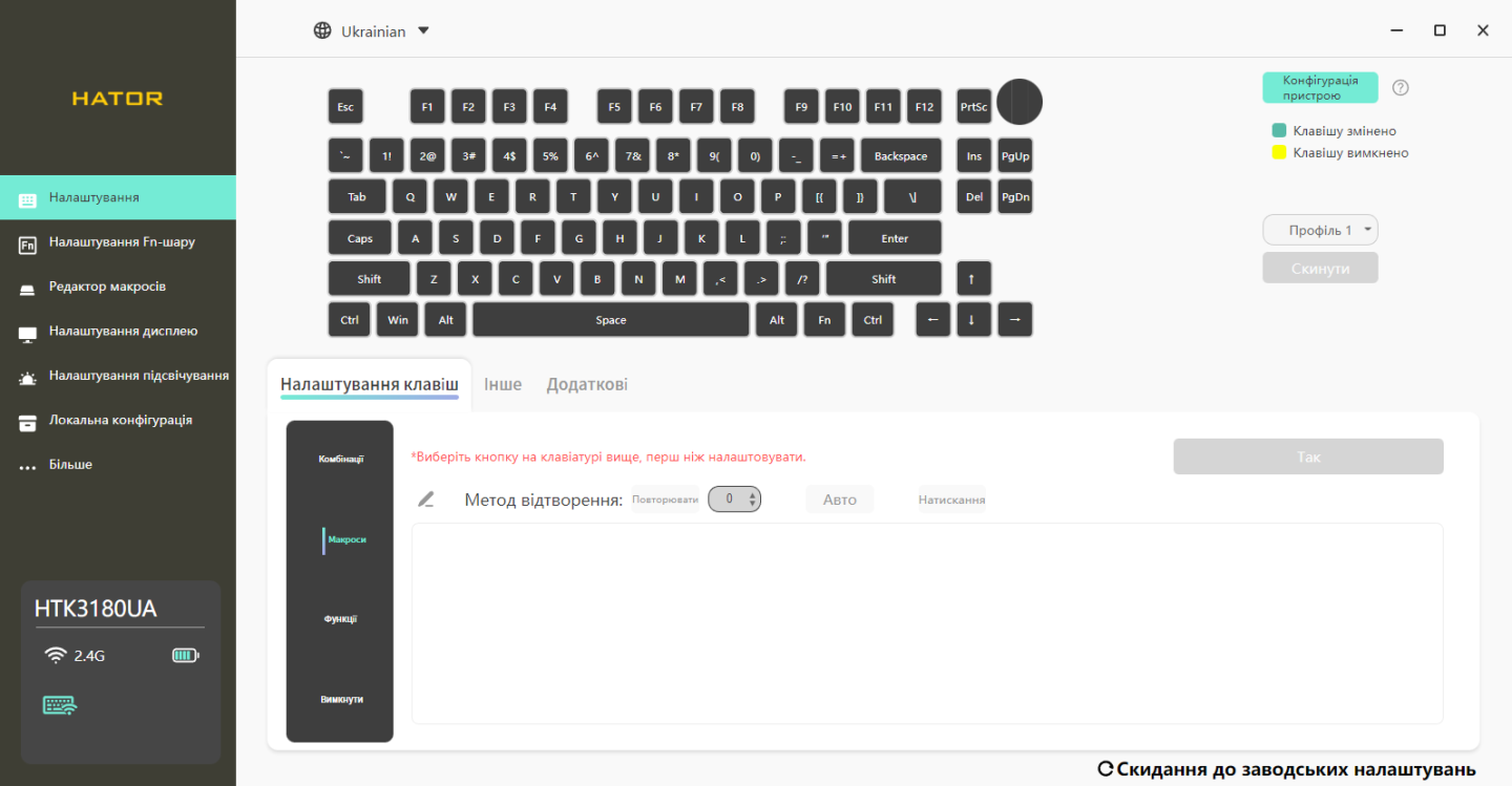

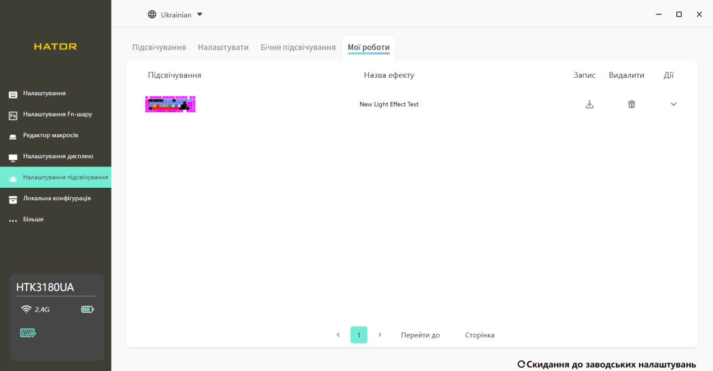

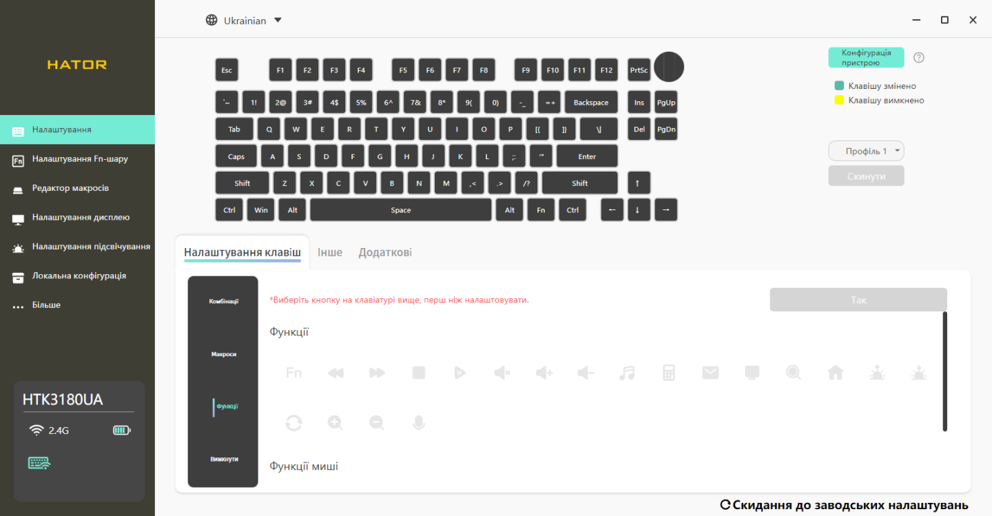

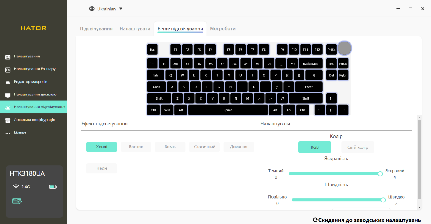

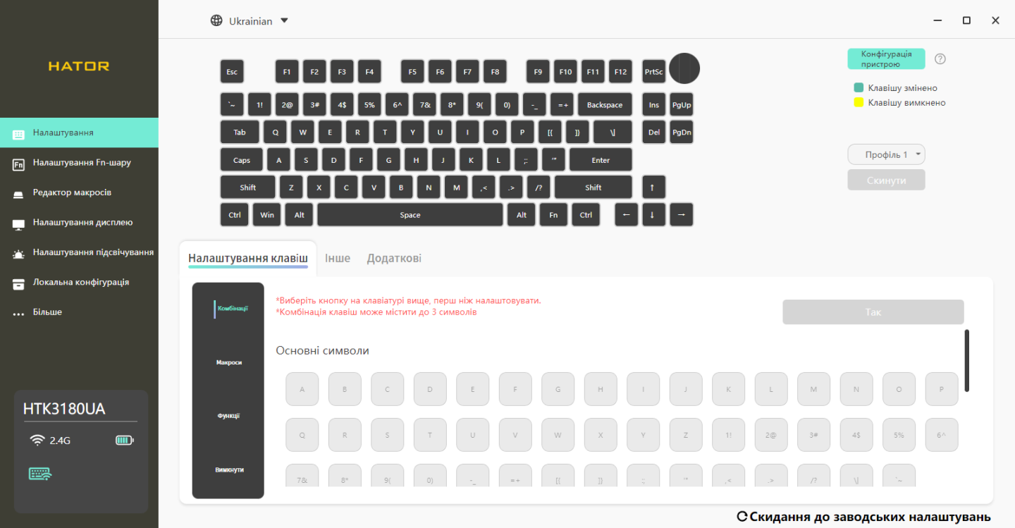

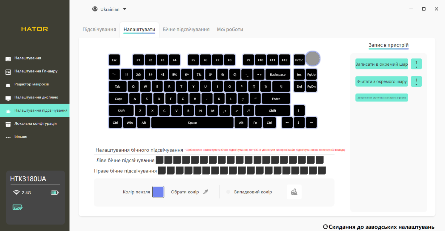

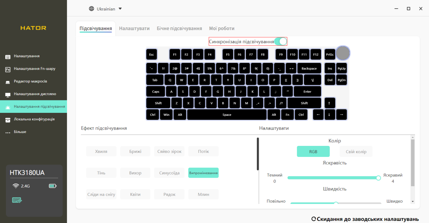

HATOR пропонує Windows-застосунок для внесення змін у налаштування клавіатури. Інтерфейс простий та інтуїтивний, дозволяє повністю персоналізувати клавіатуру під власні потреби. Основні можливості включають перепризначення клавіш (включно з окремим Fn-шаром), створення макросів, таймери переходу у режим сну, оновлення прошивки… Бокове та основне підсвічування можна налаштовувати незалежно або синхронізувати для створення власної атмосфери. З цікавих суто ігрових можливостей приємно відмітити появу Snap Tap (можливості задати пару клавіш, наступне натискання якої буде скасовувати натискання попередньої).
Вбудована пам’ять зберігає персоналізовані налаштування у чотирьох профілях, що дозволяє використовувати клавіатуру з власними профілями на будь-якому пристрої без необхідності встановлення програмного забезпечення саме на цей пристрій. Також є можливість зберігати додаткову кількість профілів клавіатури локально на ПК і завантажувати їх у пам’ять за потреби.

Лінійні перемикачі HATOR Aurum Lemon виявилися дуже збалансованими. Ретельно підігнаний корпус та стем з POM мінімізують тертя, створюючи гладкий, рівномірний хід. Попереднє змащення на фабриці відчувається одразу — жодних скрипів чи нерівномірності ходу навіть після інтенсивного використання. Звісно, ентузіасти тайпингу захочуть перемастити їх самостійно, бо це майже завжди покращує ефект порівняно з заводською роботою. Ну, а за потреби перейти на інший тип перемикачів, це робиться так само просто, як на всіх інших механічних клавіатурах з hot-swap та сумісністю з 3- та 5‑pin корпусами свічів.
Звук клавіатури глибокий та приємний, без високочастотних призвуків. Багатошарова система демпфування працює бездоганно, створюючи той самий «thocky» звук, за яким полюють ентузіасти механічних клавіатур. Можна сказати, що звук не дратує, а навпаки — заспокоює своєю рівномірністю. Це також стосується натискання довших клавіш (зі стабілізаторами), включно з пробілом.

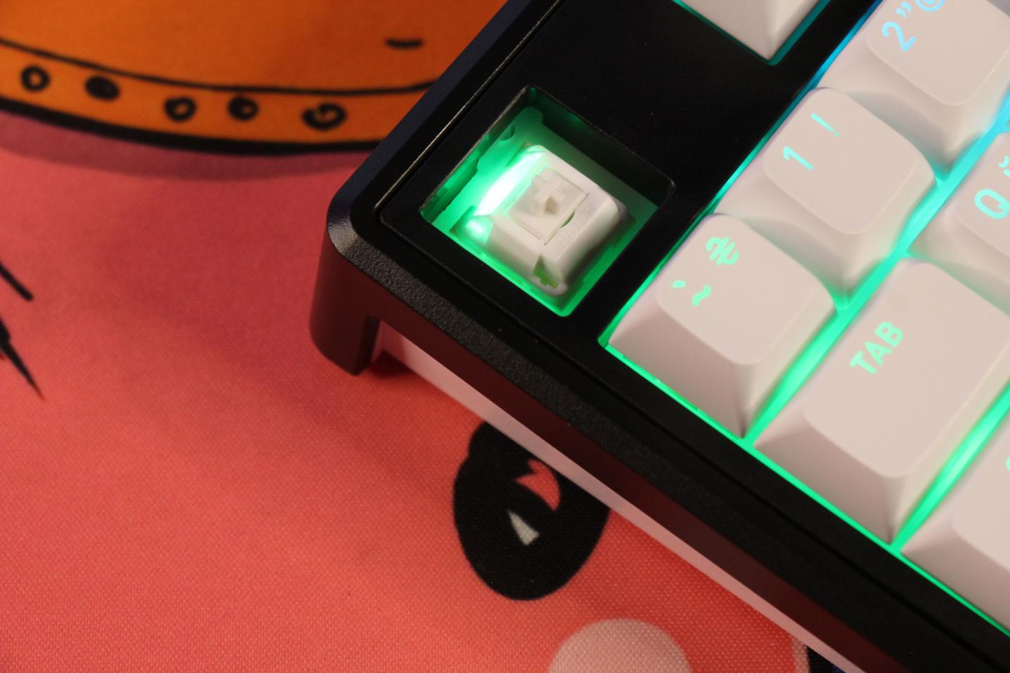

RGB-підсвічування основної зони яскраве та насичене. А от бокові 19-зонові смуги хоч й додають атмосферності, але не дуже добре помітні під деякими кутами та, тим більше, не створюють підсвічування для столу (якщо на це хтось розраховує).
