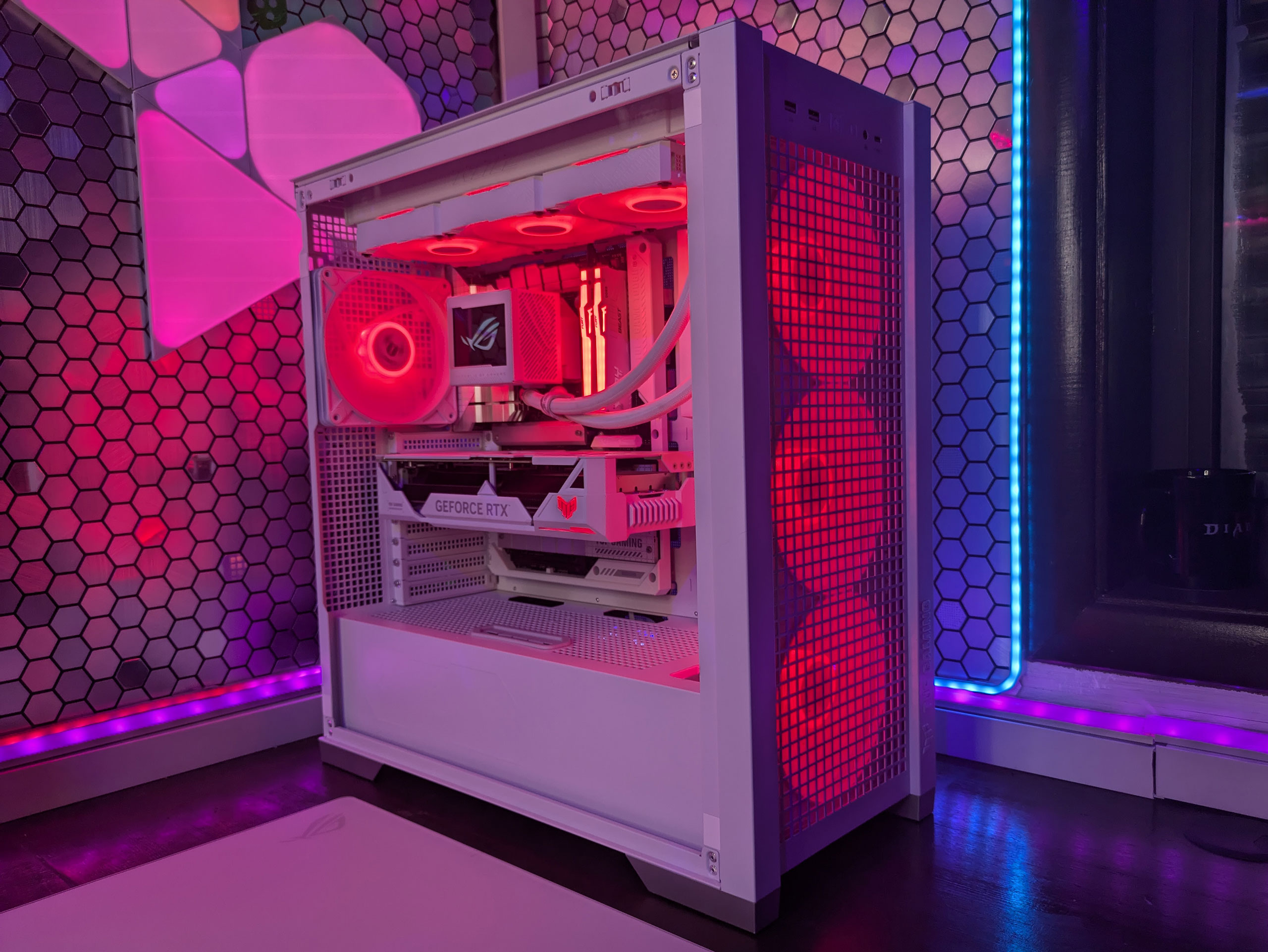

Мы собрали еще один «белый концепт-ПК», на этот раз на компонентах ASUS линейки TUF Gaming, для того, чтобы посмотреть, как другой производитель подошел к решению той самой проблемы укрощения беспорядка проводов внутри корпуса.

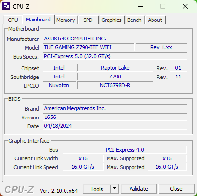

Это полноформатная ATX-плата со всем, что ожидается от продукта на базе чипсета Intel Z790, включая новинки в виде поддержки WiFi 7 и Bluetooth 5.3.
ASUS TUF Gaming Z790-BTF WIFI

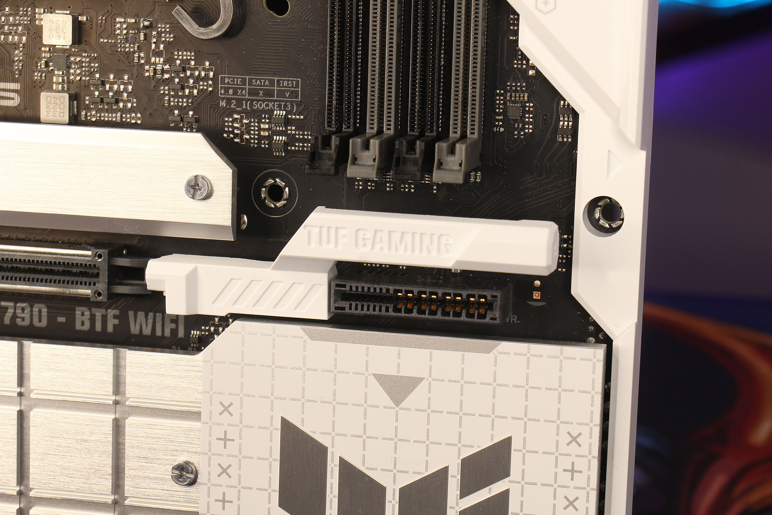

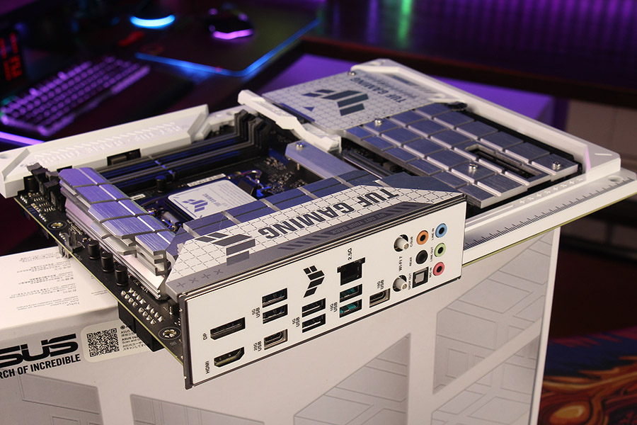

ASUS TUF Gaming Z790-BTF WIFI имеет черную PCB, но белые и серебристые внешние элементы — радиаторы и пластиковые накладки почти по всему периметру. Почему именно так, с учетом наличия у ASUS возможностей делать платы любых цветов — не совсем понятно. Если бы в продаже существовал также полностью черный вариант этой модели, это бы объяснялось просто, но его нет. Декоративные элементы подчеркивают отсутствие разъемов, сделать нечто подобное на обычной материнской плате было бы гораздо сложнее.
Иронично, что слотов PCI-Express всего три, то есть количество, для которого бы хватило формфактора Micro-ATX. Впрочем, это логичная конфигурация для продукта, который рассчитан на желающих собрать максимально эстетичный системный блок без лишних проводов — скорее всего, кроме видеокарты никаких других плат расширения ставиться сюда и не будет.

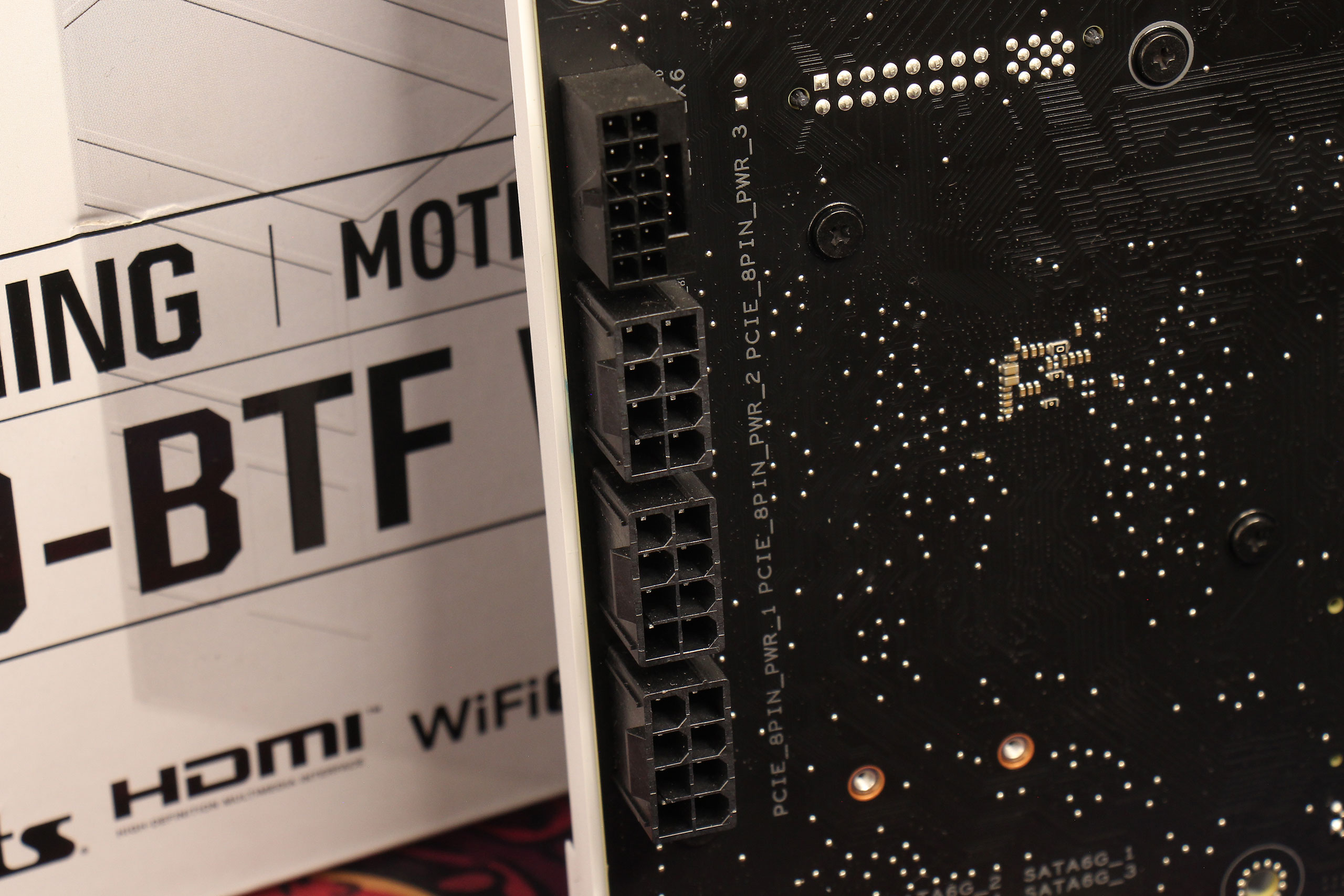

Как можно ожидать, все самое интересное находится на обратной стороне, кроме дополнительного коннектора GC-HPWR на одной линии с верхним слотом PCI-Express x16. Он и является тем самым, что превращает «обычный» BTF в Advanced BTF. Материнская плата остается совместимой с любыми видеокартами, так что в случае установки обычной видеокарты с обычным внешним разъемом питания, наличие коннектора GC-HPWR Gold Finger вообще ничего не меняет.
По трем сторонам платы на обратной стороне примерно в тех же местах, где такие коннекторы должны быть в их обычном расположении, но «наизнанку», находятся все необходимые разъемы от ATX и питания процессора до ARGB. Это и является использованием патента Maingear, а также предметом нынешних усилий нескольких производителей по стандартизации, ведь все заинтересованы в появлении широкого выбора корпусов, которые будут поддерживать ASUS BTF так же, как MSI Project Zero, Gigabyte Stealth и, возможно, какие-то будущие инициативы других брендов.
Впрочем, среди привычных для материнской платы разъемов присутствуют еще дополнительные: один 16-контактный 12VHPWR и три обычных 8-контактных, которые используются на видеокартах. При подключении совместимого графического адаптера через GC-HPWR, нужно подать ток от блока питания через материнскую плату либо с помощью 16-контактного, либо нужного количества 8-контактных разъемов.

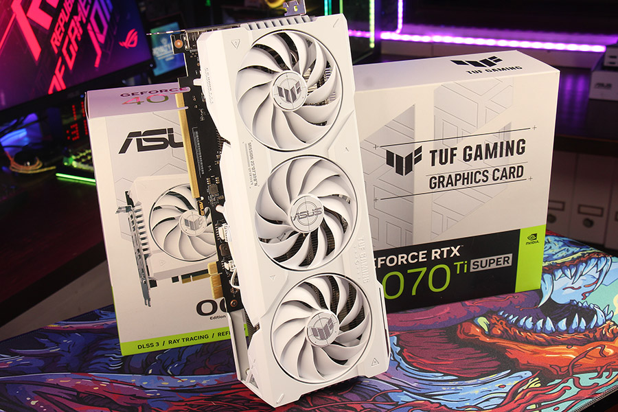

Похожие по общим характеристикам видеокарты, мягко говоря, попадают в нашу тестовую лабораторию не впервые, поэтому ближайшими являются ASUS TUF Gaming GeForce RTX 4070 SUPER 12GB OC Edition и ROG Strix GeForce RTX 4070 Ti SUPER OC Edition.
Обзор второй дает детальное представление о возможностях GPU NVIDIA GeForce RTX 4070 Ti SUPER, только boost-частоты у версии ROG Strix выше на несколько десятков мегагерц.
А обзор первой демонстрирует систему охлаждения, которую ASUS разработала для данного поколения своих видеокарт серии TUF Gaming. Все на месте: и «экзоскелет» с металлическими деталями, и три вентилятора, и небольшой дизайнерский элемент в виде RGB-подсветки логотипа TUF и полоски под ним.

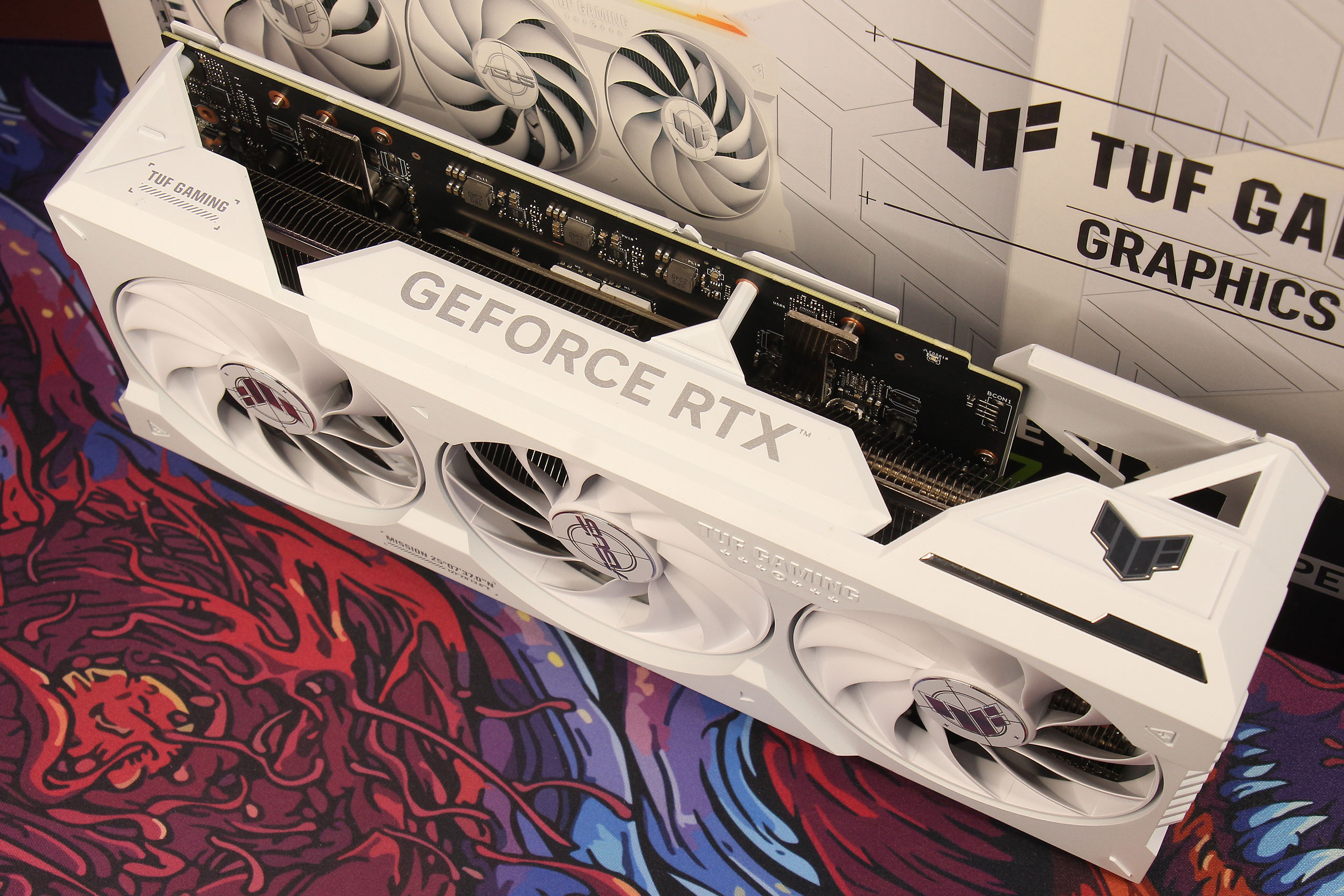

Так что сконцентрируемся на самом главном и тем, что производитель почему-то почти скрывает в дизайне коробки. Да, это тот самый коннектор GC-HPWR Gold Finger, через который видеокарта получает питание вместо обычного 12VHPWR. Он размещен таким образом, что на большинстве современных материнских плат помешает вообще вставить карту в слот. Это хорошо, потому что карта несовместима с ними!
То есть, в то время, как ASUS TUF Gaming Z790-BTF WIFI совместима с любыми видеокартами, ASUS TUF Gaming GeForce RTX 4070 Ti SUPER BTF White OC Edition 16GB можно установить исключительно в эту материнскую плату, либо в старшую ASUS ROG Maximus Z790 Hero BTF. Также, можно забыть об адаптерах для вертикального размещения видеокарты в корпусе — ведь, подсоединить питание будет некуда.
ASUS TUF-RTX4070TIS-O16G-BTF-WHITE
И тут приходим к ещё одному моменту: эта карта имеет «обвес» белого цвета (о чём, как раз, коробка сообщает нам очень заметно) и чёрной версии нет. Точнее, PCB у нее тоже черная, но под «экзоскелетом» системы охлаждения этого почти незаметно. То есть, если беспокоиться о внешнем виде системы, то она идеально подходит к ASUS TUF Gaming Z790-BTF WIFI и белой версии корпуса ASUS TUF Gaming GT302 ARGB. И не очень подходит к ASUS ROG Maximus Z790 Hero BTF и ASUS ROG Hyperion GR701 BTF Edition, которые существуют только в черном цвете. Как говорила старая реклама: «При всем богатстве выбора другой альтернативы нет».

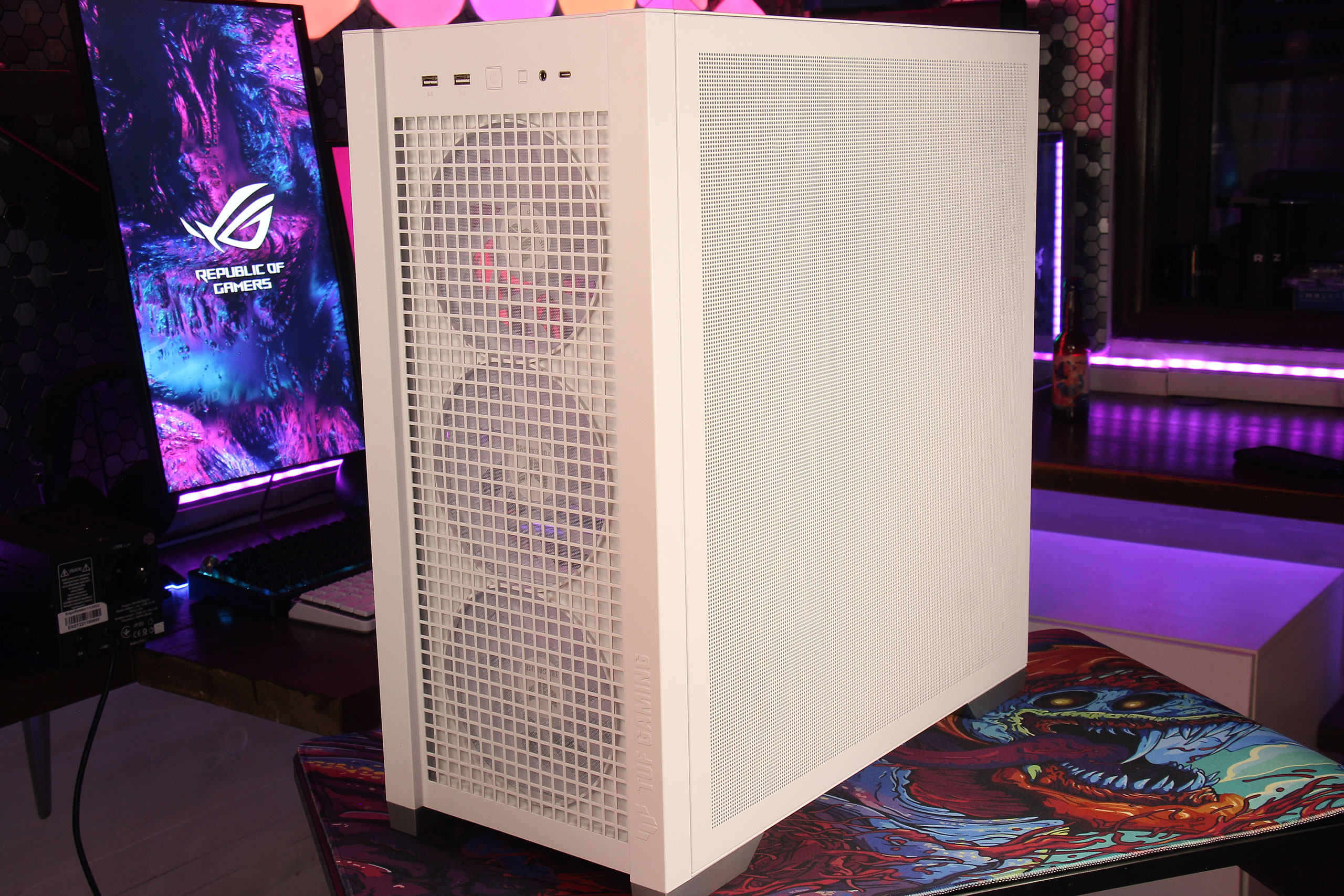

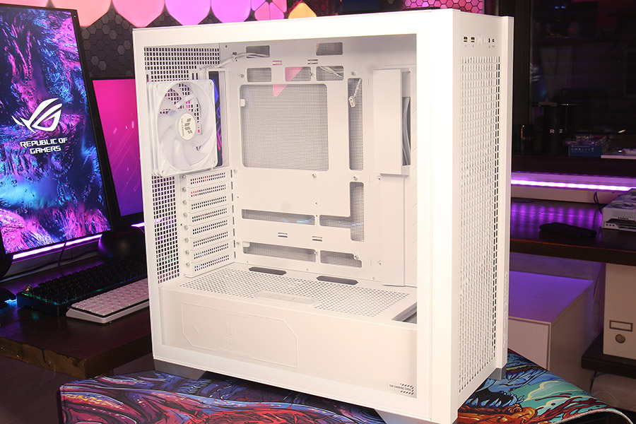

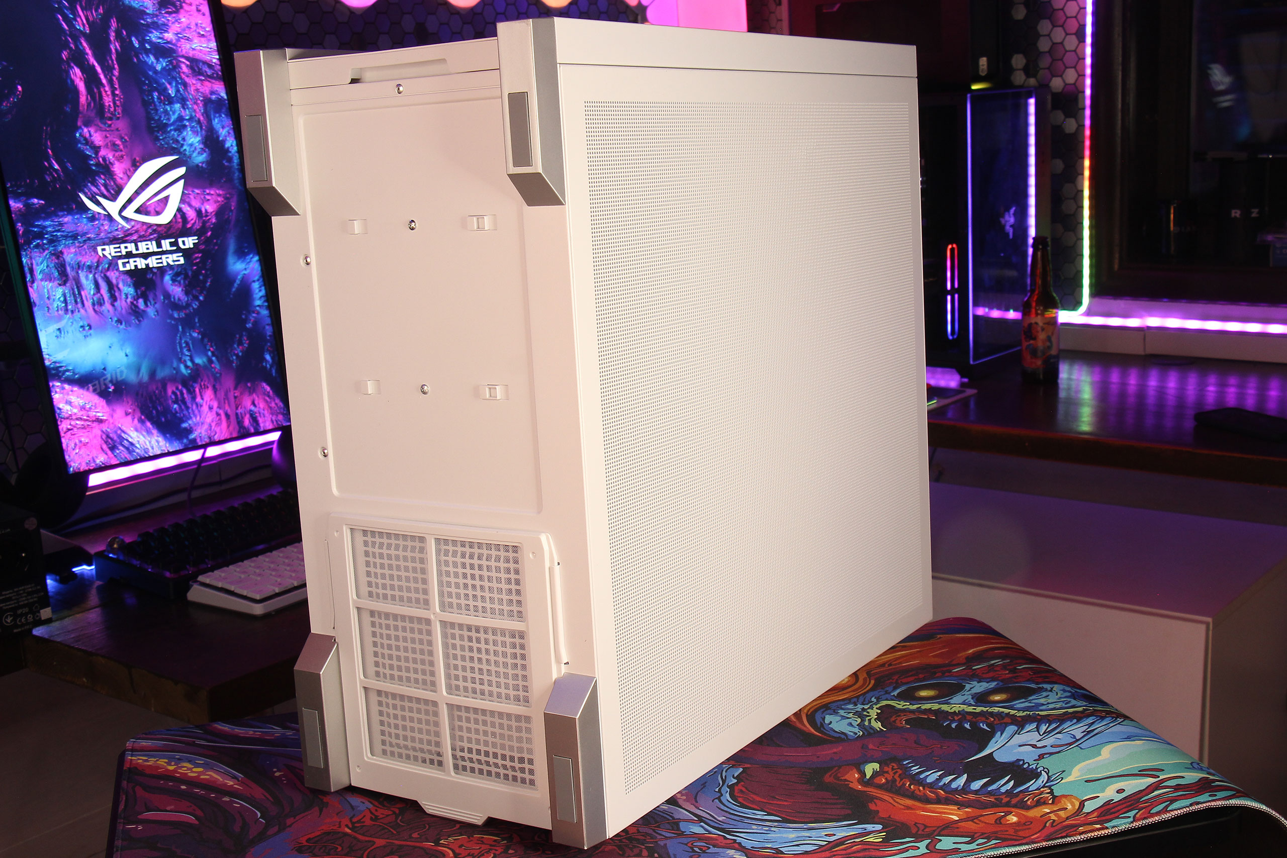

TUF Gaming GT302 ARGB представляет собой стальной midi-tower, предлагающий много возможностей современных корпусов по разумной цене и, самое главное, совместимый с Advanced BTF, то есть с подключением разъемов материнской платы с обратной стороны. Он предлагается в белом и черном цветах, на тесте, как видно, у нас именно белый.
Корпус оснащен сетчатой передней панелью, обеспечивающей беспрепятственный поток воздуха и высокую пористость для максимальной эффективности охлаждения. В комплекте идут четыре предустановленных вентилятора AR140 с ARGB-подсветкой и типоразмера 140x28 мм — три спереди, один сзади. На передней панели расположен высокоскоростной порт USB Type-C с пропускной способностью до 20 Гбит/с, а также два порта USB-A. Унифицированный разъем упрощает подключение передней панели к материнской плате.

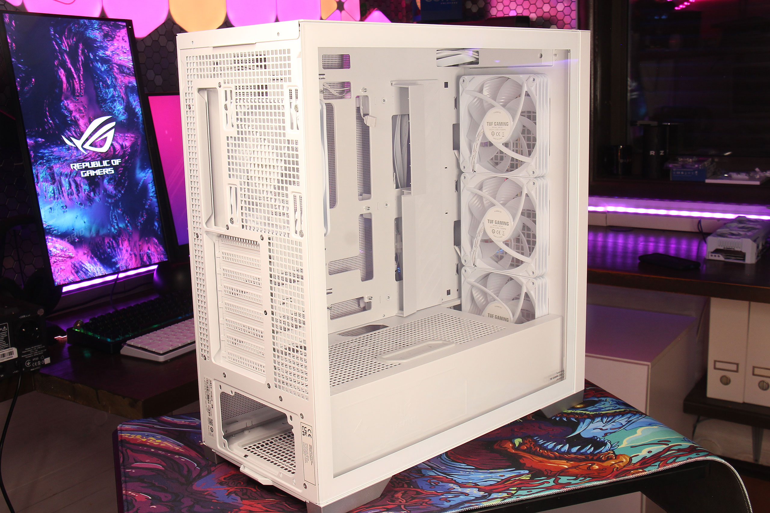

Боковые панели взаимозаменяемы: можно выбрать на какую сторону поставить закаленное стекло для лучшей демонстрации системы и сетчатую панель для улучшенной вентиляции. Съемная верхняя панель упрощает прокладку кабелей и установку вентиляторов (до трех 120- или 140-миллиметровых) или радиатора системы жидкостного охлаждения (360 мм или 280 мм).
Достаточно внушительные габариты корпуса (235x520x485 мм) намекают на то, что TUF Gaming GT302 ARGB является вместительным. Так, поддерживается формат материнских E-ATX и видеокарты длиной до 407 мм. Также он вмещает до двух 2,5-дюймовых SSD и двух 3,5-дюймовых HDD. Отсек для них, вместе с блоком питания находится снизу, поэтому большое количество кабелей сразу оказывается скрытым металлическими панелями.
Для удобства сборки предусмотрена система кабель-менеджмента с кабельной планкой и тремя большими ремешками, а также тремя зажимами сбоку для аккуратной прокладки 8-контактного кабеля питания процессора. Корпус оснащен съемными пылезащитными фильтрами спереди, сверху и снизу.

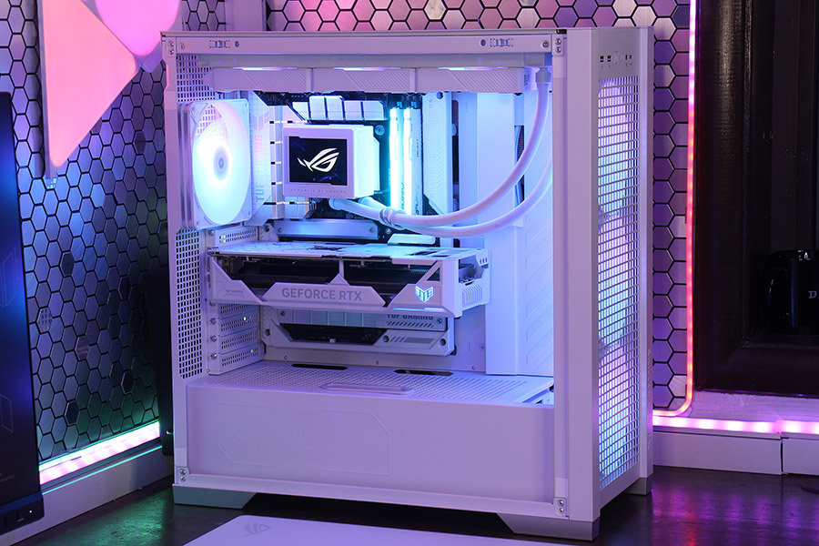

Перед сборкой остается быстренько описать остальные компоненты нашей системы, хотя ничего сверхъестественного в них нет. Процессор был выбран соразмерным видеокарте и материнской плате, это Intel Core i7-14700KF (8+12 ядер, 28 потоков, 5600 МГц максимальной частоты). От детально протестированного ранее Intel Core i7-14700K он отличается только отсутствием встроенного графического ядра UHD Graphics 770.

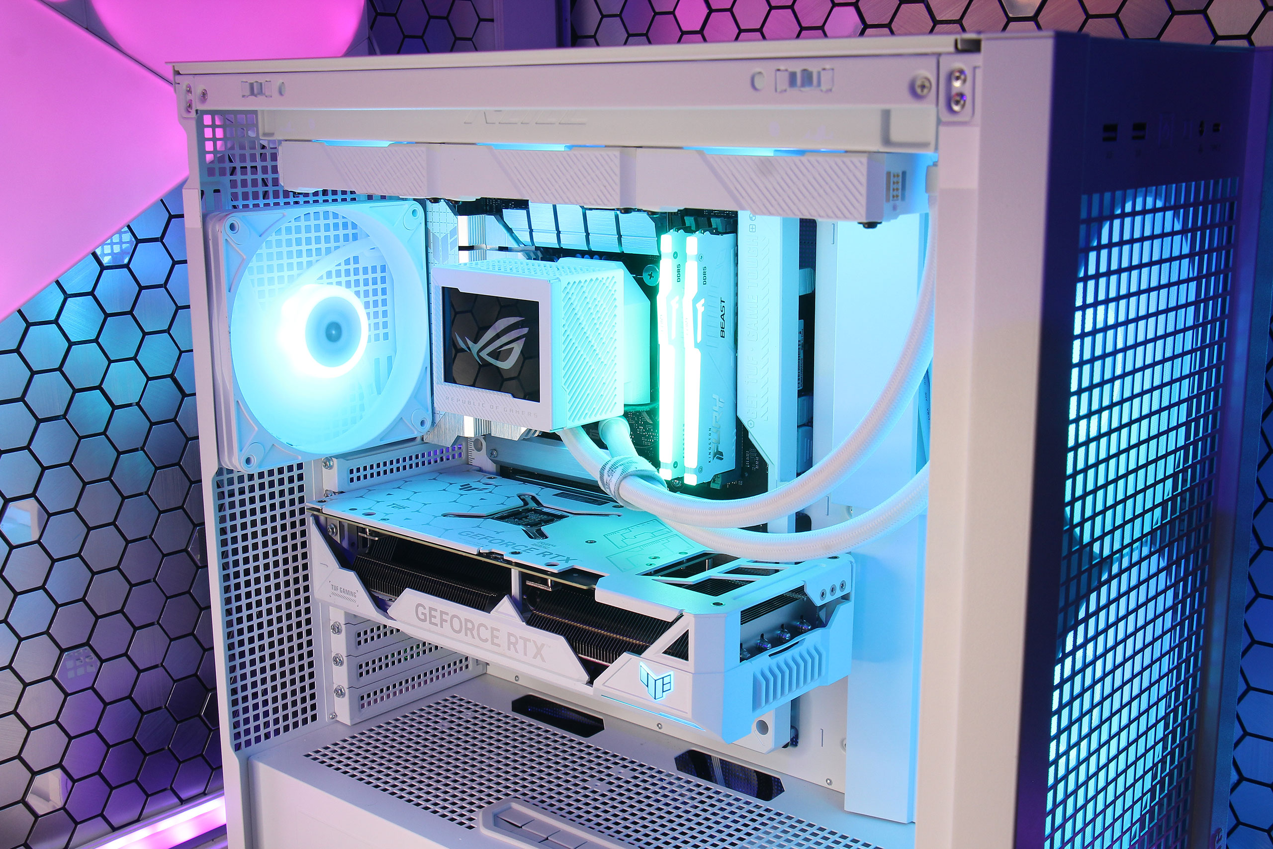

В качестве системы охлаждения, немного нарушая тематику TUF Gaming, но зато идеально вписавшись в стиль сборки, подошла белая версия ASUS ROG Ryujin III 360 ARGB. Черный вариант ROG Ryujin III 360 без подсветки мы также уже рассматривали отдельно. Поэтому интереснее всего здесь будет вспомнить комплектные вентиляторы: они работают с Aura Sync и имеют новомодную систему подключения по цепочке, когда для питания и контроля подсветки всех трех нужен лишь один кабель, а между собой вентиляторы соединены магнитами и проприетарными коннекторами.
За память отвечают продукты Kingston — набор KF564C32BWAK2-64 из двух модулей Fury Beast DDR5-6400 CL32-39-39 общим объемом 64 ГБ (так как имеют радиаторы белого цвета и ARGB-подсветку, совместимую с ASUS Aura Sync) и уже немолодой SSD-накопитель Kingston SKC2500M8/1000G (так как просто был под рукой).
Возвращаясь к теме TUF Gaming, 750-ваттный блок питания ASUS 750G, который был использован в сборке, относится к этой серии. Он внешне похож на TUF Gaming 750B, который был у нас на обзоре в 2021 году, но соответствует спецификациям ATX 3.0, сертифицирован по стандарту 80 Plus Gold (вместо Bronze у старой модели), имеет полностью модульную конструкцию кабелей и разъем 12VHPWR для питания видеокарт серии GeForce RTX 40.

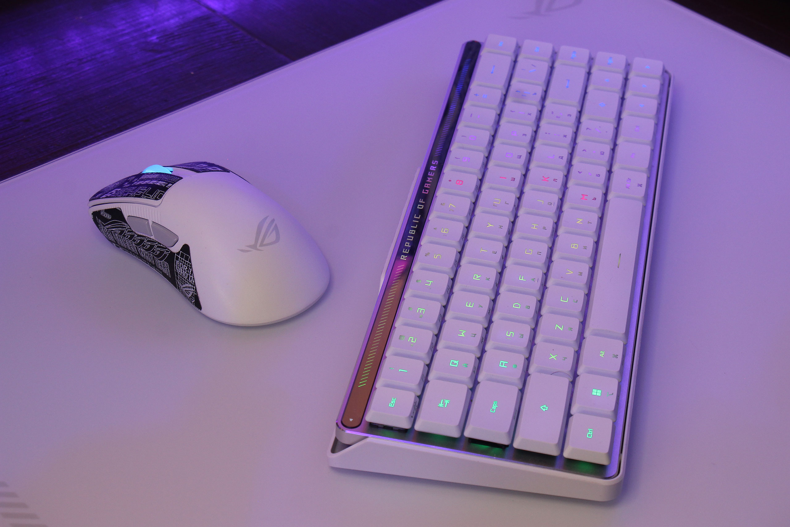

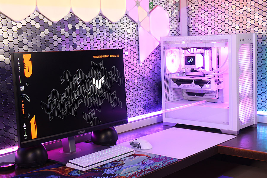

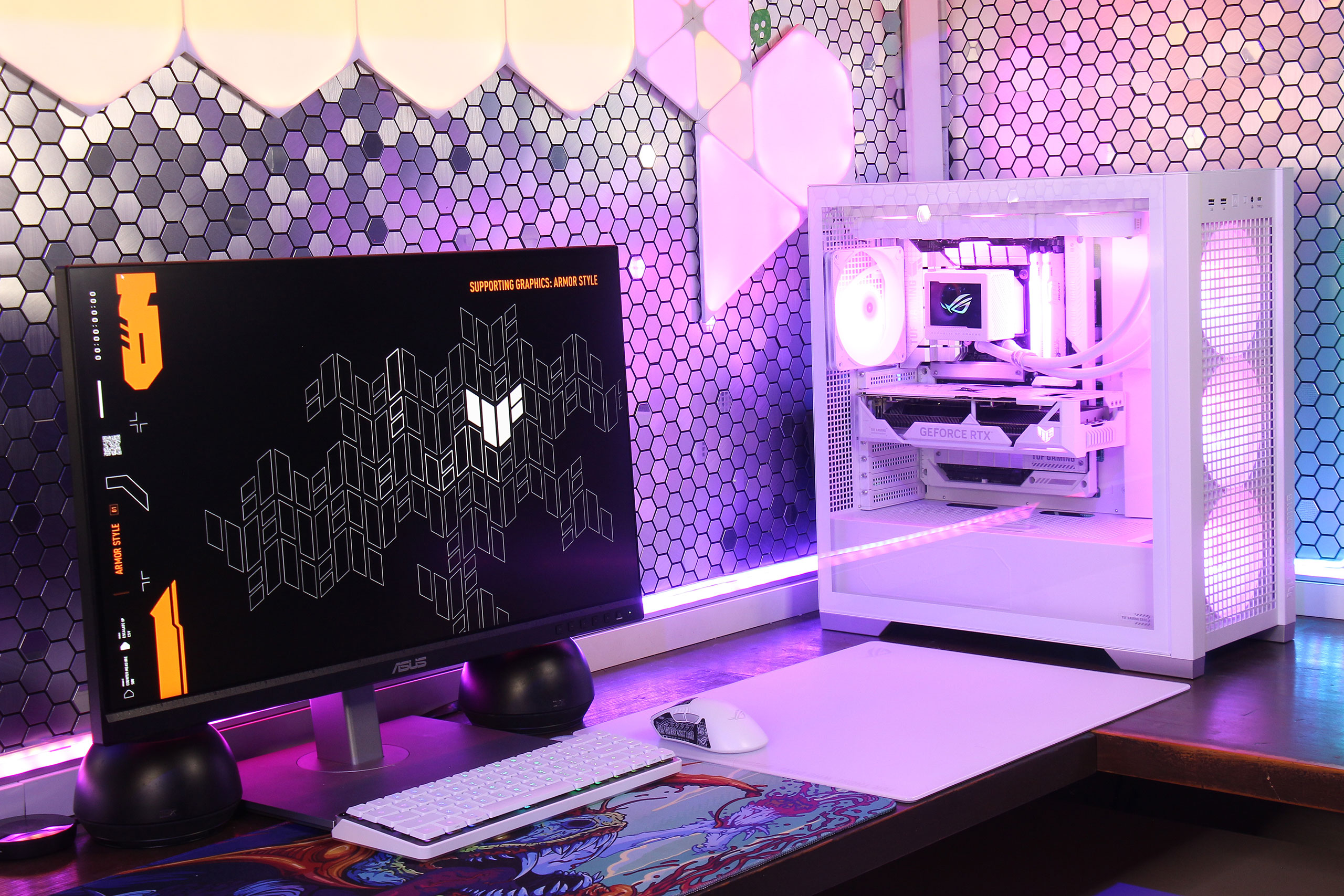

Новенькая белая периферия Republic of Gamers (клавиатура ASUS ROG Falchion RX Low Profile, мышь ASUS ROG Keris II Ace и стеклянный коврик ASUS ROG Moonstone Ace L) идеально вписались в ансамбль для фотосессии BTF — этим трем устройствам посвящены отдельные обзоры, поэтому не будем останавливаться на них детально еще раз.
ASUS Advanced BTF

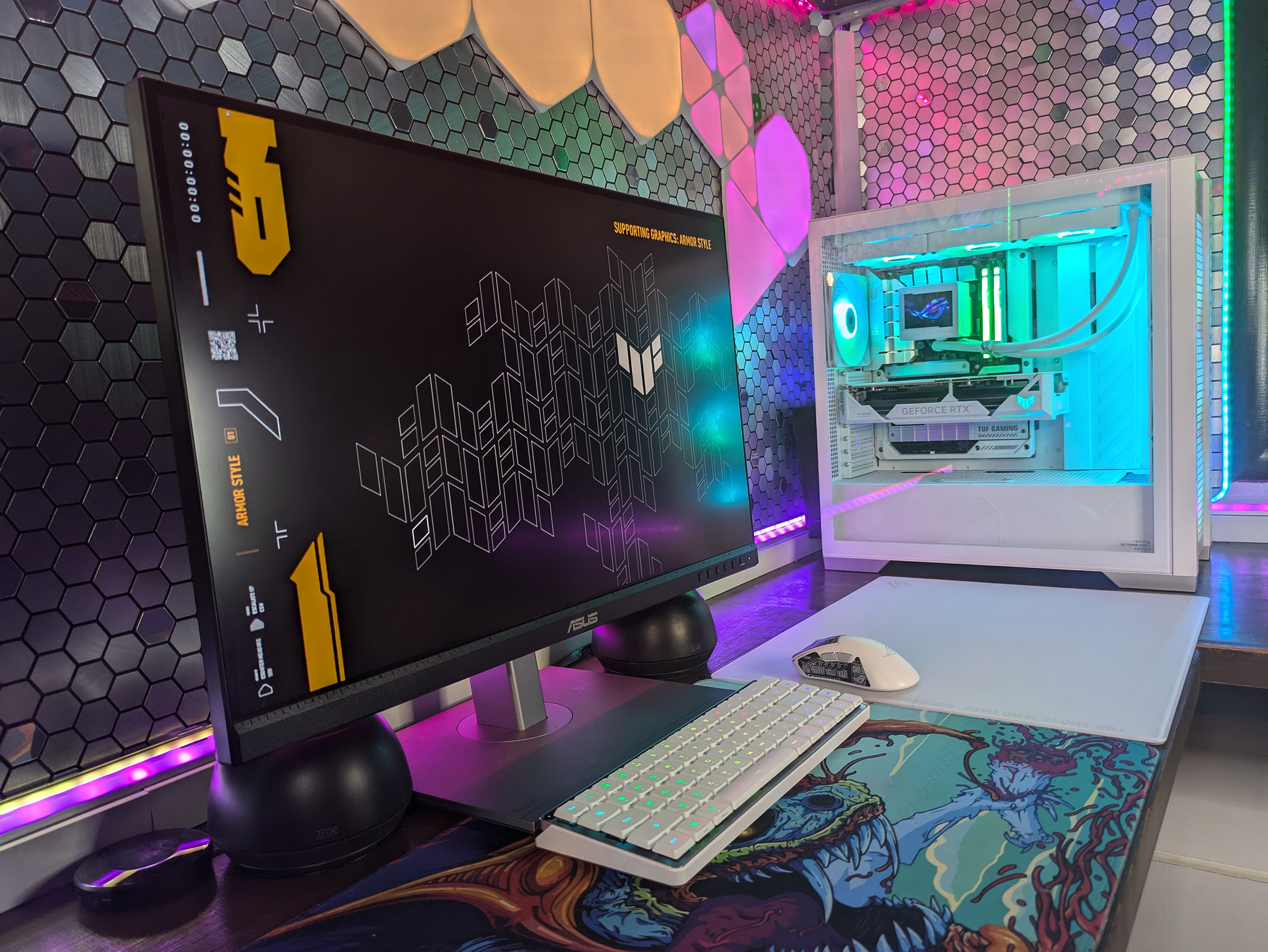

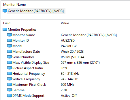

А вот с монитором получилось непросто. С точки зрения чистоты идеи хотелось полностью белый, но оперативно удалось найти только ASUS ProArt PA278CGV с черной рамкой и хотя бы серебряной подставкой.
ASUS Advanced BTF
В целом, это нацеленный на профессиональных пользователей IPS-монитор с диагональю 27 дюймов, разрешением 2560x1440 пикселей, частотой обновления 144 Гц, поддержкой FreeSync Premium и сертификацией VESA DisplayHDR 400. Он имеет широкий цветовой охват (95% DCI-P3 и 100% sRGB / Rec. 709) и фабричную калибровку цвета (ΔE <2, CalMAN Verified).
ASUS Advanced BTF

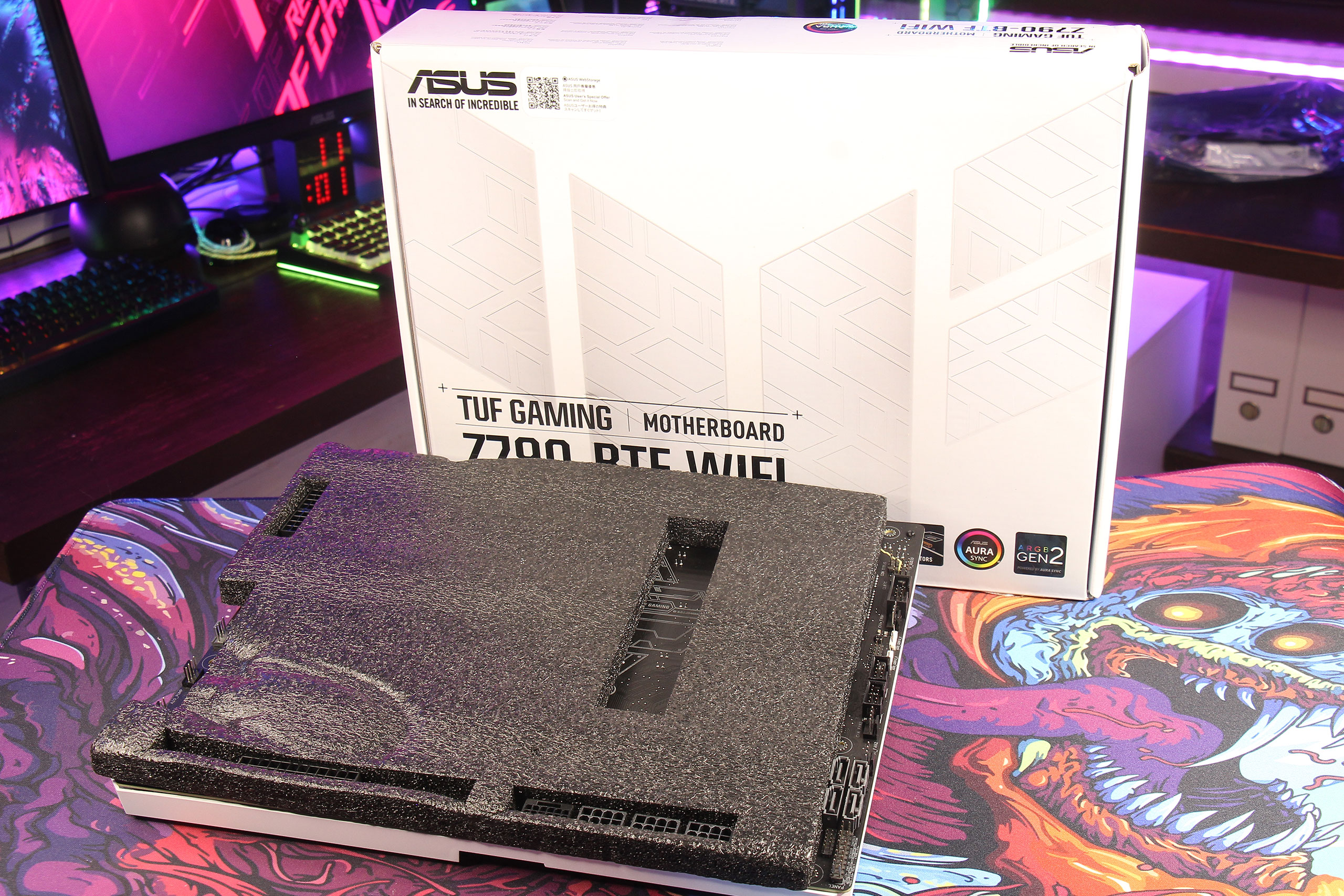

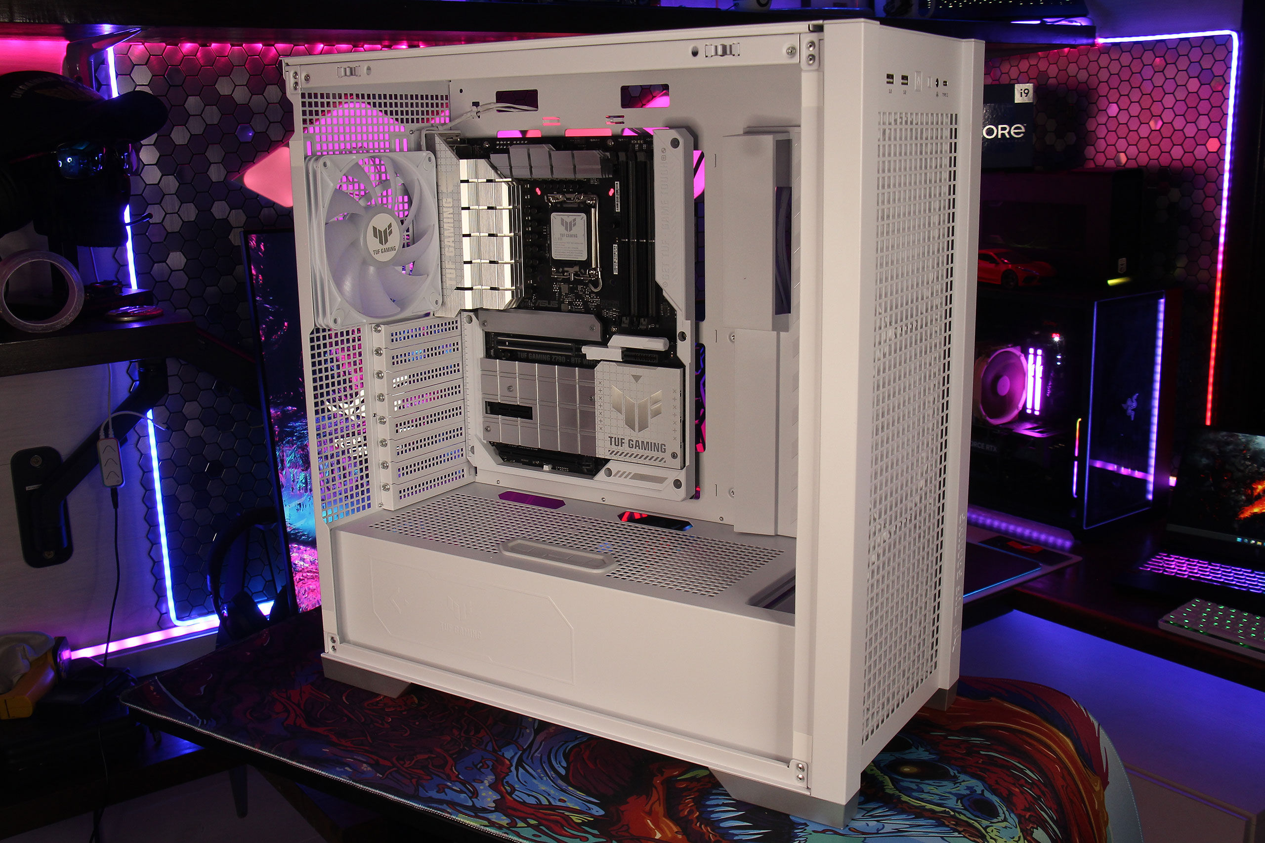

Все начинается с материнской платы. ASUS подложила в упаковку толстую вспененную прокладку с вырезами, которая не только защищает плату во время транспортировки, но и позволяет при желании вставить процессор, память и SSD еще на столе, не повредив коннекторы с обратной стороны.
ASUS Advanced BTF
Кстати, во всём процессе надо быть особенно осторожным с «гребешками» типа ARGB, аудио и USB — они по всему периметру и случайно погнуть их довольно легко. В том числе это несколько меняет манеру вставлять материнскую плату в корпус перед тем, как ее прикручивать — это надо делать осторожно, чтобы коннекторы сзади сразу попали в вырезы в конструкции корпуса.
ASUS Advanced BTF

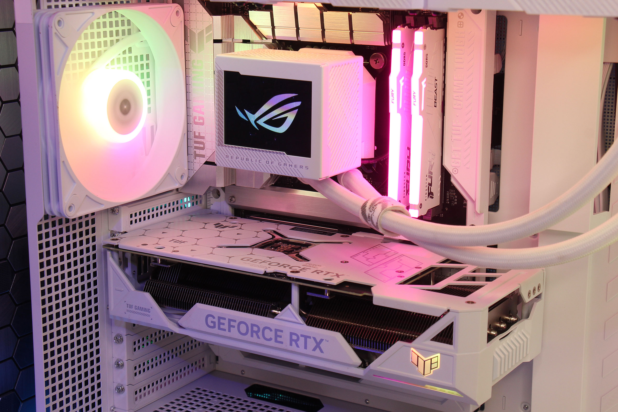

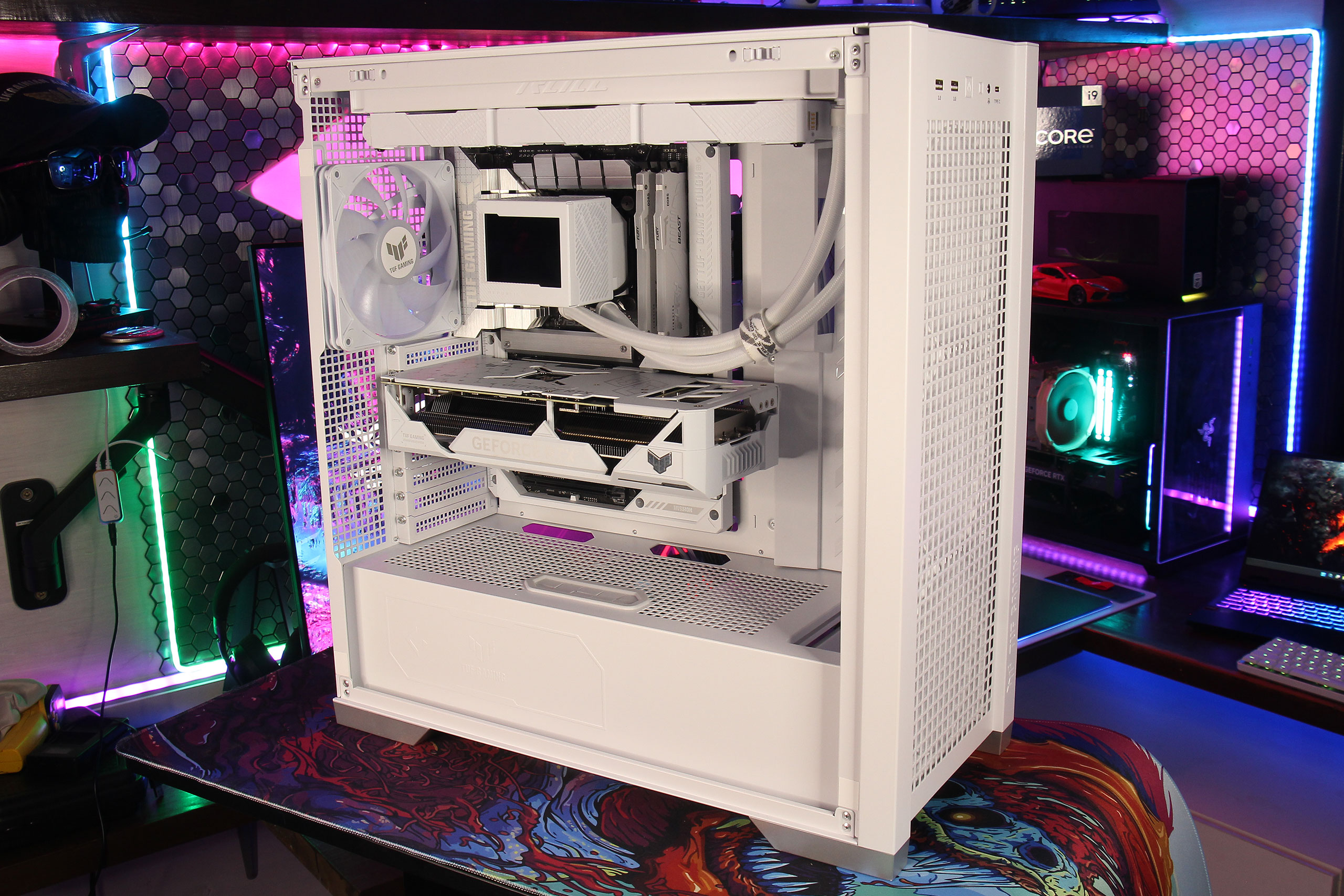

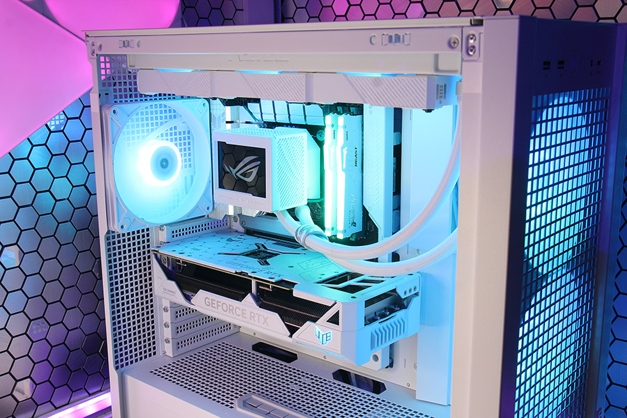

Далее наступает очередь системы жидкостного охлаждения. Для ASUS ROG Ryujin III 360 ARGB с ее 360-миллиметровым радиатором есть только одно место в этом корпусе — сверху. Впрочем, это типичная конфигурация. Крепим так, чтобы вентиляторы работали на выдув воздуха. Установить AIO-водоблок на процессор легко, труднее продумать путь кабелей так, чтобы их было менее заметно. Провода выводим на обратную сторону.
ASUS Advanced BTF
Приходит время видеокарты и это самая простая задача. Скрытый разъем PCIe высокой мощности предлагает ряд преимуществ, выходящих за пределы лишь эстетической привлекательности. Прежде всего он устраняет проблему с нехваткой горизонтального пространства в корпусе для кабеля питания GPU, который мог бы прижиматься к боковой панели. Разъем GC-HPWR входит на место сразу при установке графической карты, что упрощает процесс монтажа. Кроме того, этот разъем служит дополнительной точкой крепления к материнской плате, что помогает предотвратить провисание видеокарты без использования дополнительных подпорок.
ASUS Advanced BTF

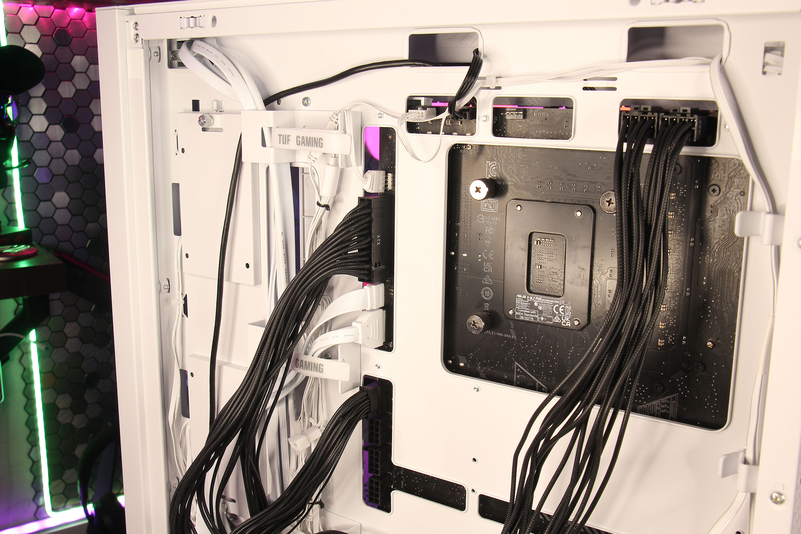

Теперь — блок питания. Модульная конструкция БП позволяет выбрать только те провода, которые нужны. В нашей минималистичной сборке, например, нет никаких SATA-накопителей и, соответственно, их отсеки остаются пустыми, как и разъемы блока питания. Впрочем, даже если бы была потребность занять все четыре отсека, с «парадной» стороны ПК это бы не добавило никакого дополнительного беспорядка, так как доступ ко всему организован с другой стороны и все скрыто в нижней части корпуса металлическими панелями.
ASUS Advanced BTF

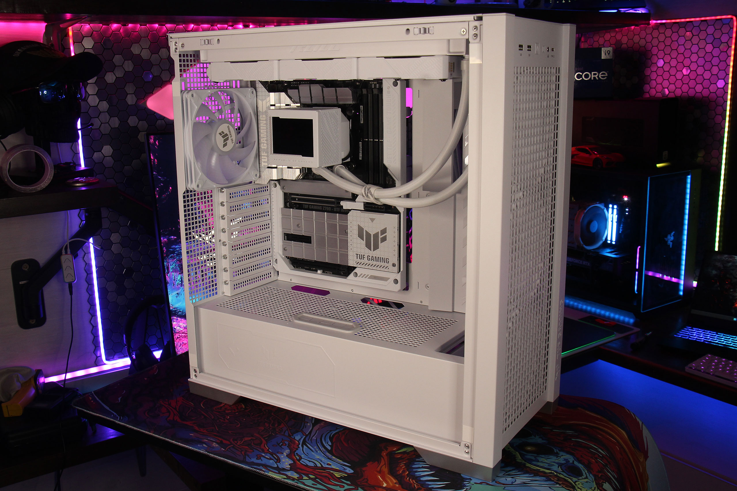

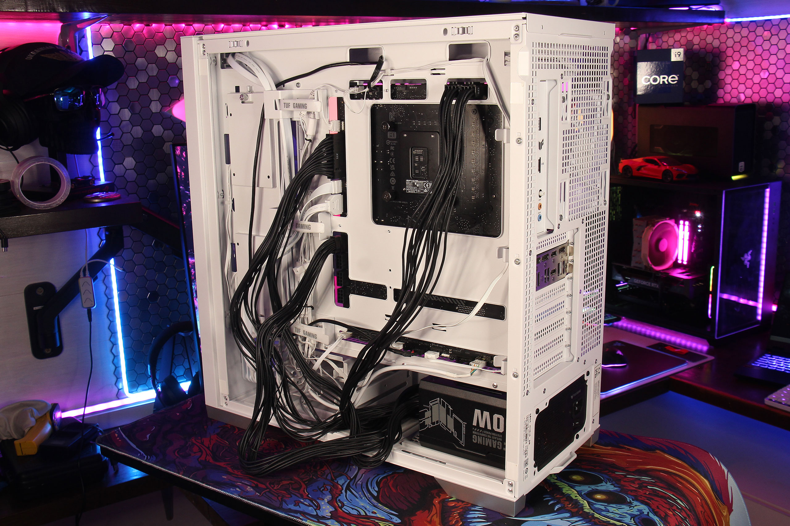

Advanced BTF отличается необходимостью подвести кабель 12VHPWR к материнской плате, чтобы питать видеокарту. Все остальное подключается так же, как в MSI Project Zero и, собственно, чрезвычайно удобно. Материнские платы и корпуса нового стандарта (надеемся, таки стандарта, хотя каждый производитель имеет для него свое название) дарят удобство, которого не было никогда — все многочисленные разъемы прекрасно доступны и не надо беспокоиться о виде системы.
ASUS Advanced BTF
Продуманная система кабель-менеджмента с двух сторон позволяет проложить все провода таким образом, чтобы их не было видно снаружи и при этом не потратить на этот процесс часы времени, как это обычно бывает.
Конечно, перфекционисты могут приложить дополнительные усилия и получить идеальный вид даже здесь. Все остальные же просто закроют боковую панель и выдохнут с облегчением. На этом можно нажимать кнопку Power и наслаждаться сделанным.

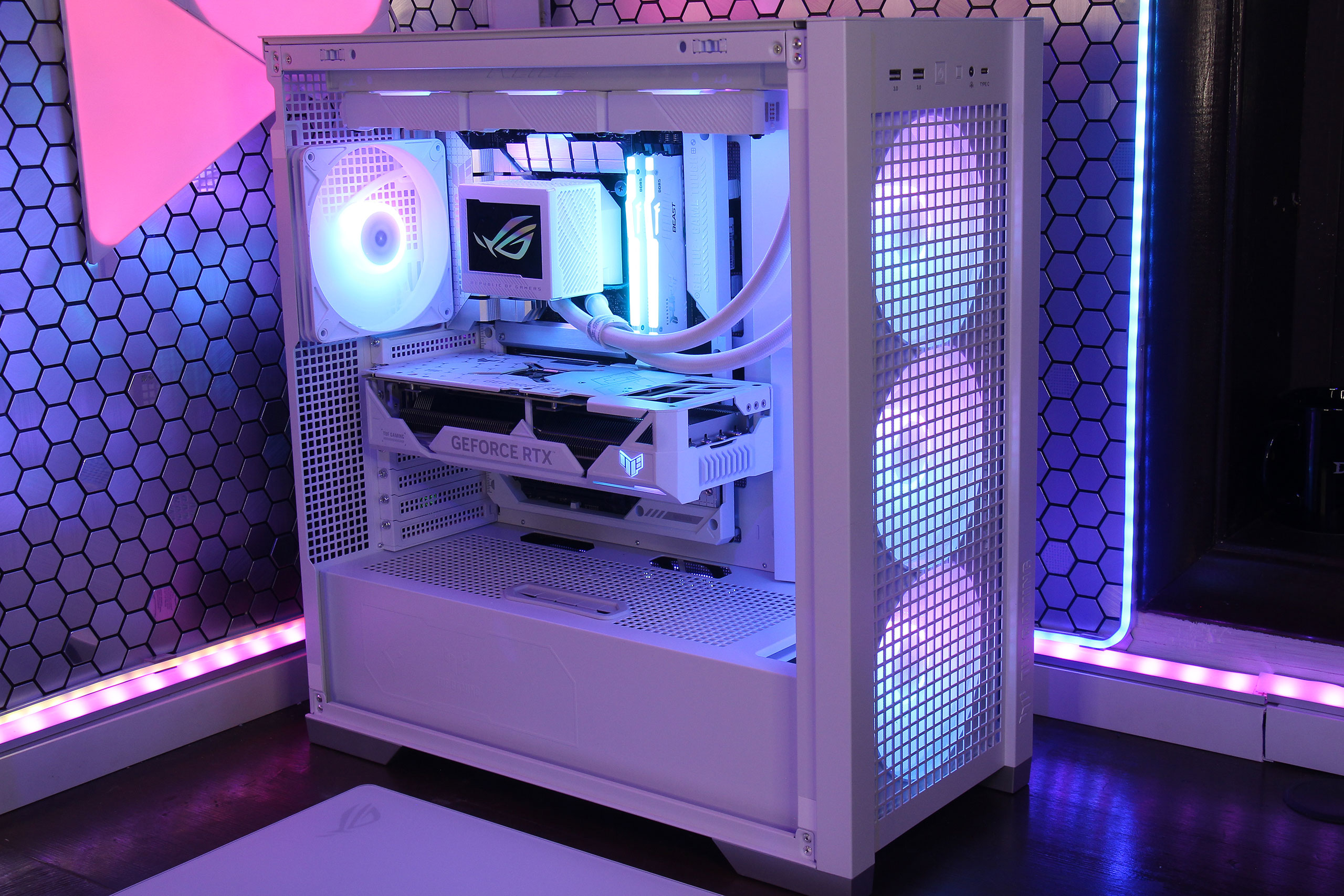

ASUS Advanced BTF
Программное обеспечение Armoury Crate позволяет, в том числе, управлять настройкой и синхронизацией подсветки корпуса, видеокарты и модулей памяти (благодаря совместимости Kingston Fury Beast с Aura Sync).

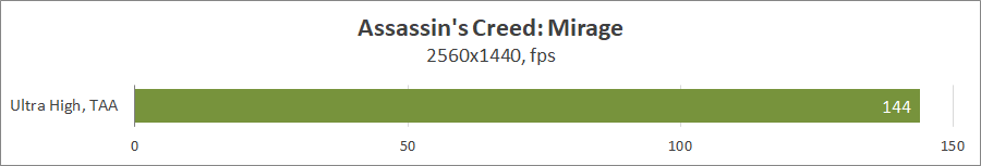

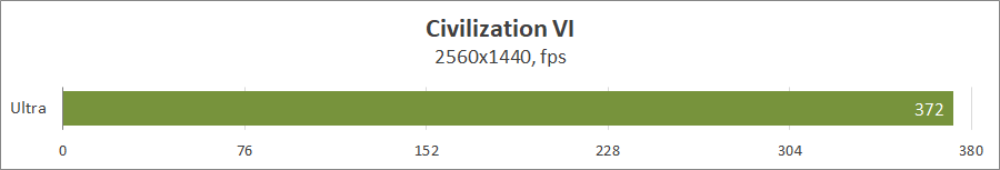

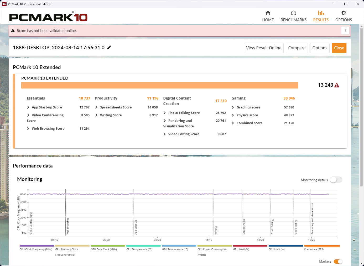

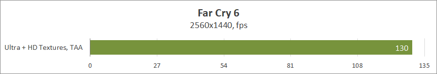

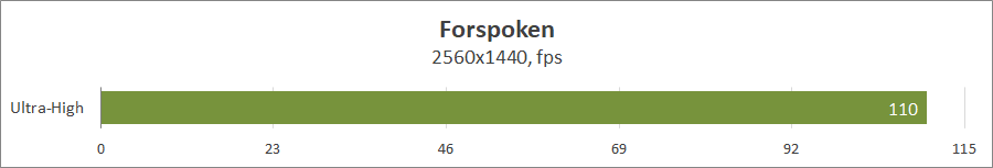

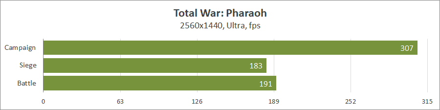

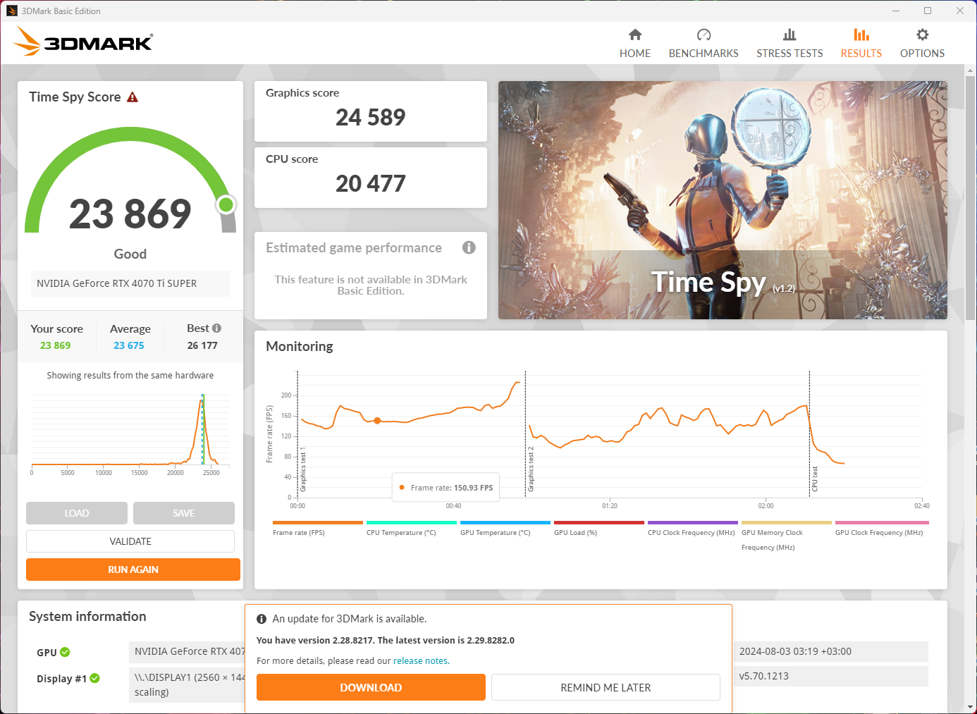

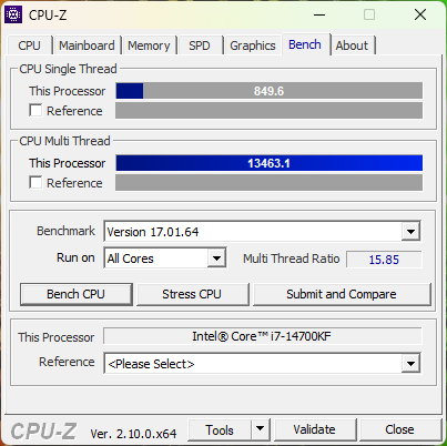

Тестирование

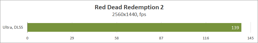

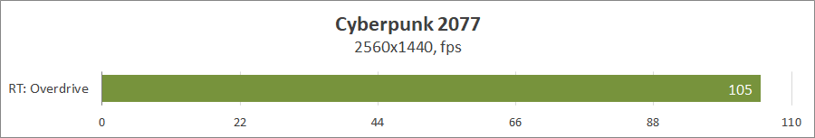

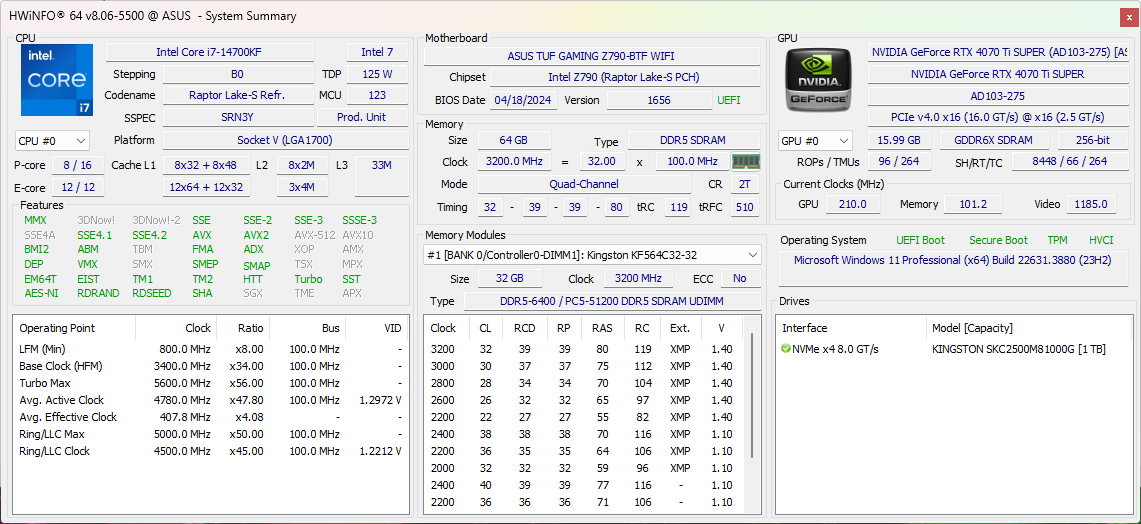

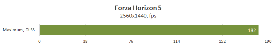

Какой-то чрезвычайно важной причины проводить тестирование всей концептуальной сборки ASUS Advanced BTF как будто и нет — ведь все самое интересное описано текстом и показано на фотографиях выше, а быстродействие всех компонентов давно изучено и предсказуемо.
ASUS Advanced BTF

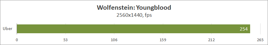

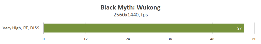

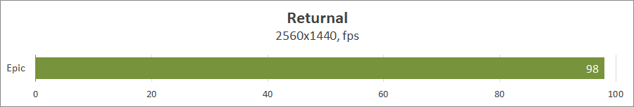

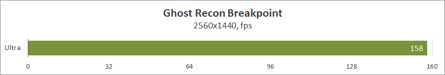

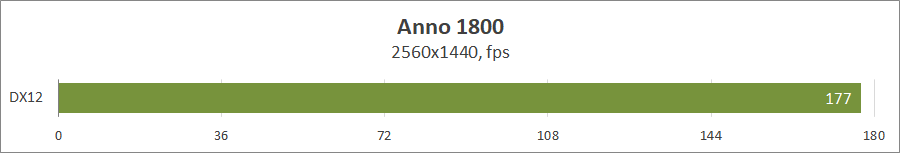

Однако, оставлять обзор совсем без измерений тоже несправедливо. Так что вот результаты в некоторых популярных синтетических тестах и играх:
ASUS Advanced BTF
