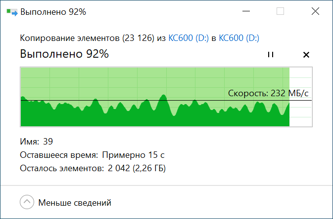

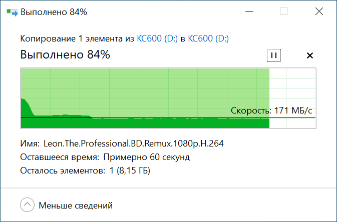

В бытовых сценариях копирования данных скорость записи зависит от типа используемых файлов. При копировании цельных файлов максимальная производительность постепенно снизилась с 500 Мбайт/с до 170 Мбайт/с. При переносе массива мелких файлов контроллер активно перезаполнялся новыми данными, что позволило повысить среднюю скорость копирования приблизительно до 200 Мбайт/с.

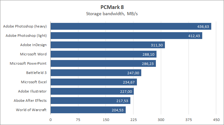

В тесте Futuremark PCMark 8 Storage, который наиболее приближен к реальным сценариям использования диска, скорость работы KC600 512GB достигла 264,68 Мбайт/с. Для сравнения, аналогичная по объему модель КС400 512GB в данном тесте смогла показать результат в 209,2 Мбайт/с, а популярные SATA-SSD Samsung 860 EVO и Crucial MX500 могут похвастаться скоростью 300–310 Мбайт/с. То есть, прогресс относительно предшественника есть, но его размер оказался недостаточным, чтобы превзойти главных конкурентов в рамках данного теста.
Развернутый отчет результатов демонстрирует, что лучше всего накопитель чувствует себя в среде Adobe Photoshop и Adobe InDesign.
