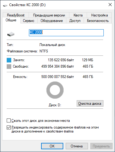

После форматирования пользователю будет доступно 465 гигабайт свободного пространства.
