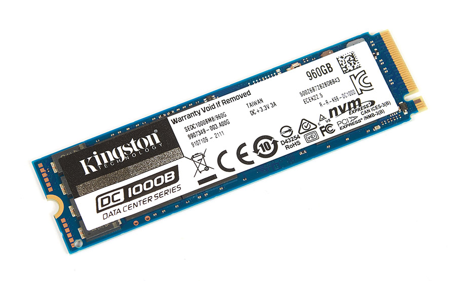

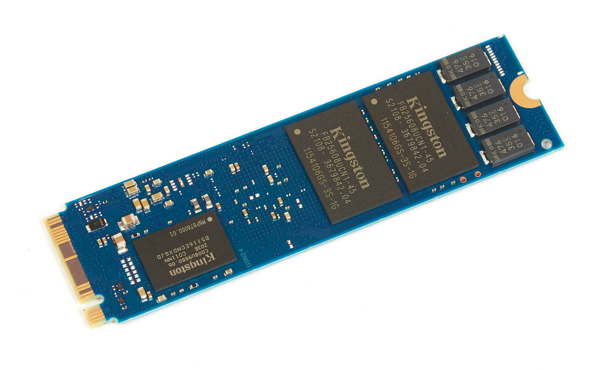

Перед нами твердотельный накопитель M.2 в форм-факторе 2280, выполненный на синем текстолите. Вся основная информация о нем собрана на наклейке на передней части. Сама же наклейка выступает в качестве гарантийной пломбы.
Kingston DC1000B 960GB
Габариты равны 22x80x3,8 мм, стандартный ключ «M» и монтаж по обе стороны текстолита, собственно на «тушке» SSD можно обнаружить:
  • контроллер Phison PS5012-E12DC-27;
  • четыре микросхемы флеш-памяти NAND Kingston FB25608UCN1-45 (3D TLC, 256 ГБ каждая);

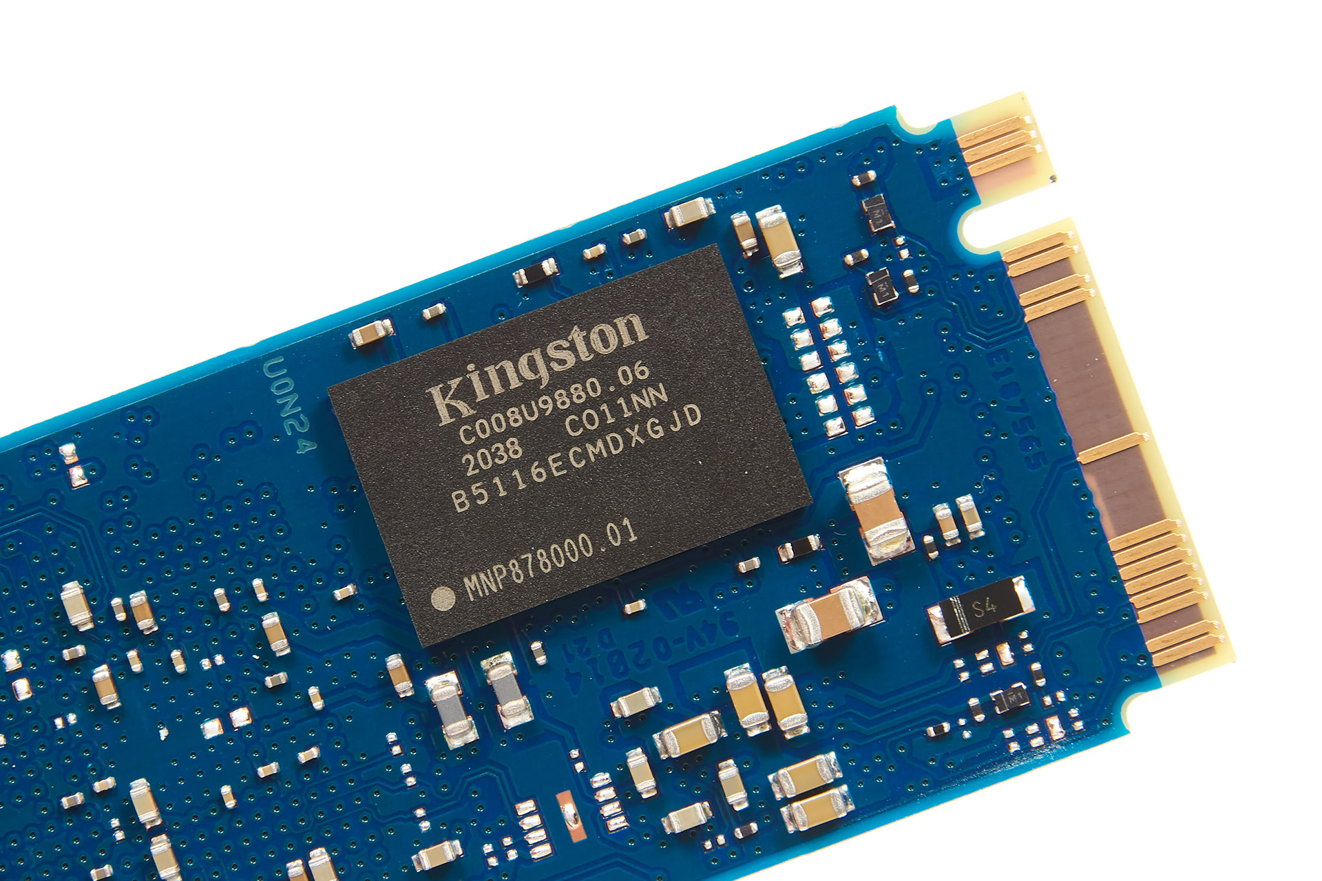

  • две микросхемы DRAM-памяти Kingston B5116ECMDXGJD (512 МБ DDR4);
  • восемь танталовых конденсаторов (47 мкФ, 35 В).

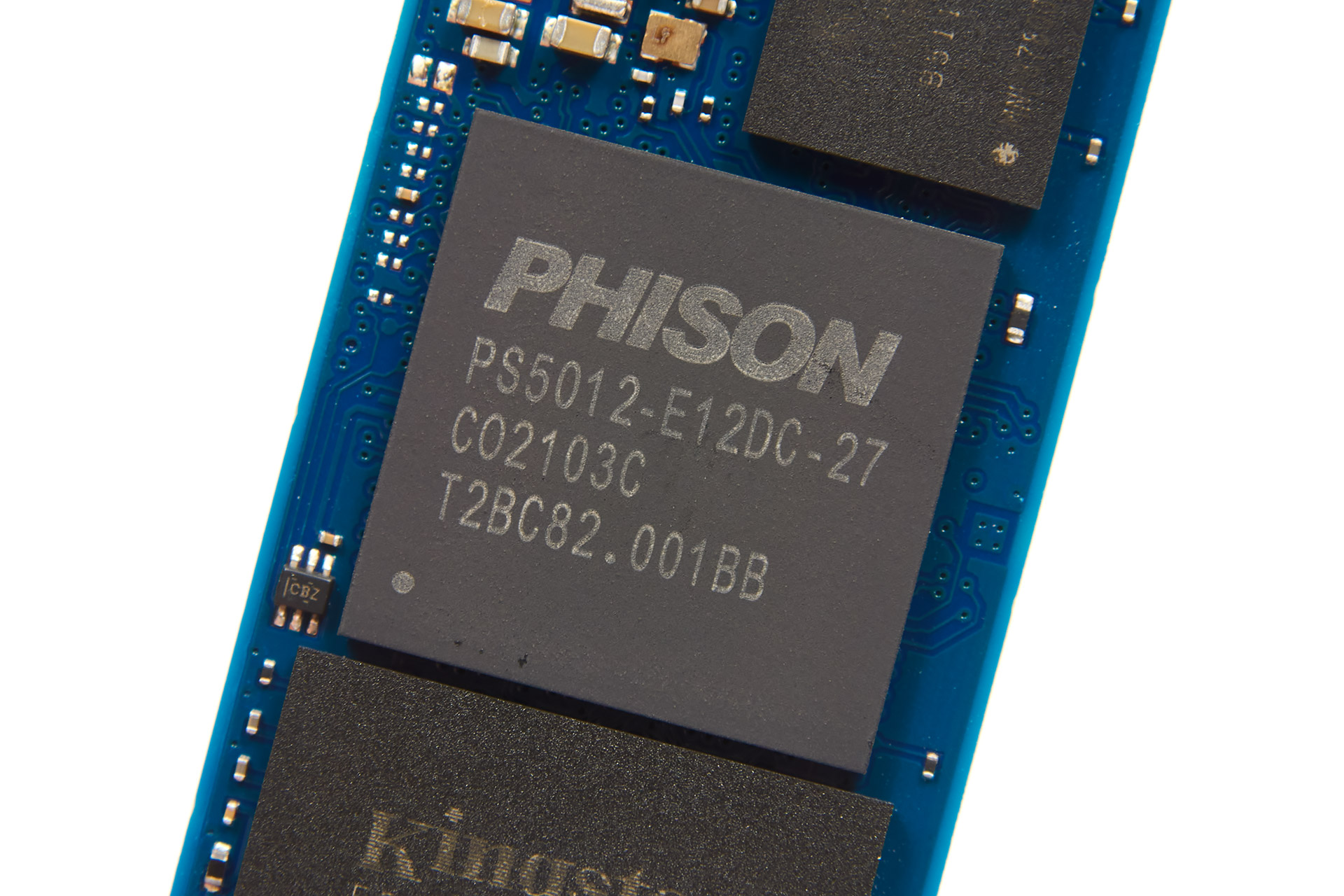

Контроллер Phison PS5012-E12DC выполнен по 28-нм нормам и обладает скоростью линейного чтения до 3200 МБ/с и до 1000 МБ/с скоростью линейной записи. Он отнюдь не реактивный, однако обладает поддержкой восьми каналов памяти, LDPC 3.0 ECC (коррекция и кодирование ошибок), аппаратным шифрованием AES-256, снабжен защитой от потери данных при обесточивании, что гарантирует надежность хранения информации, а также долговечность эксплуатации.

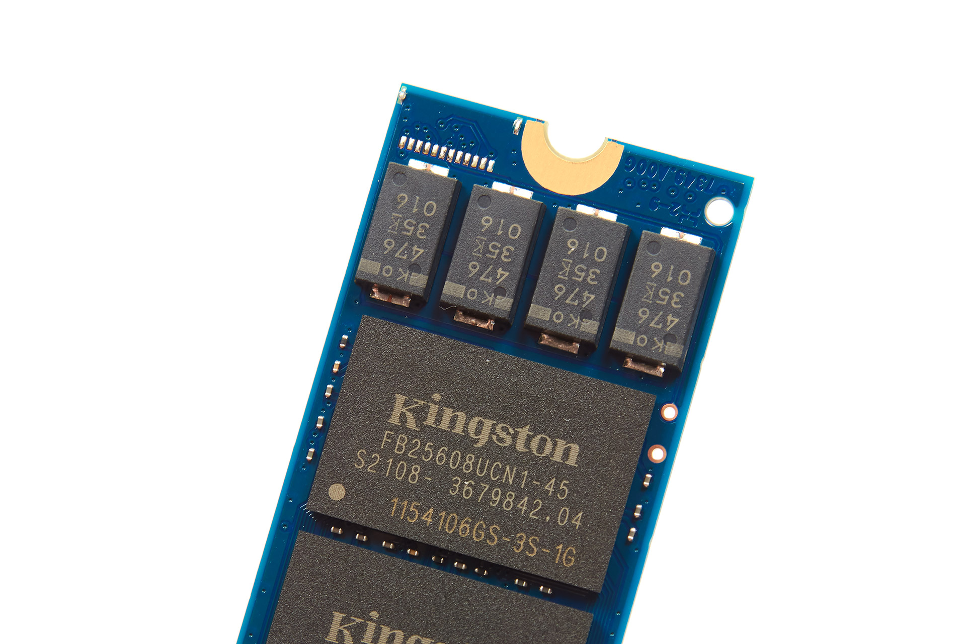

Память набрана чипами Kingston FB25608UCN1-45, а значит перед нами накопитель объемом 1 ТБ с аппаратно-зарезервированной областью. Производитель гарантирует фиксированный тип флеш-памяти для накопителей серии Data Center — TLC. Если же в спецификации на официальном сайте Kingston тип указан как «3D NAND» или не указан вовсе — значит тип памяти может быть как TLC, так и QLC (это характерно для бюджетных серий SSD, таких как А400 или NV1, для которых производитель старается держать цены доступными для максимально широкого круга покупателей). Посадочных мест для дополнительных чипов не предусмотрено, эксплуатируется максимум возможного.
С каждой стороны текстолита распаяно четыре SMD-конденсатора, по 47мкФ и 35 В каждый. Кстати произведены они недавно, 16 неделя 2020 года. Эти конденсаторы обеспечивают защиту данных от потери питания.

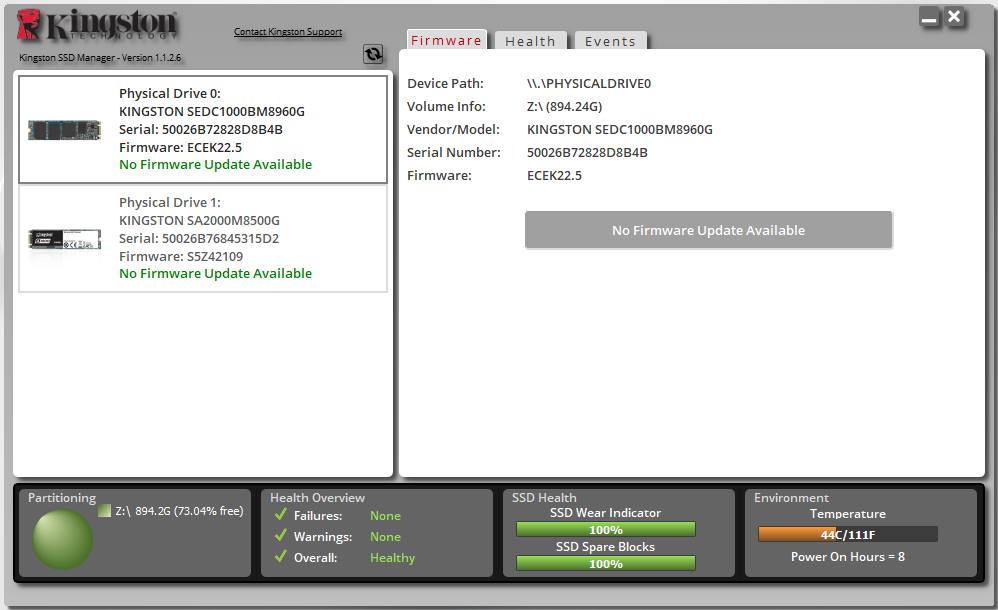

Утилита Kingston SSD Manager позволит проверить актуальную прошивку, стереть или зашифровать накопитель, проверить температурный датчик, а также просмотреть журнал событий.

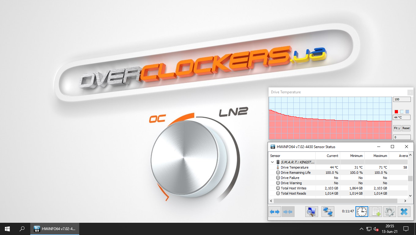

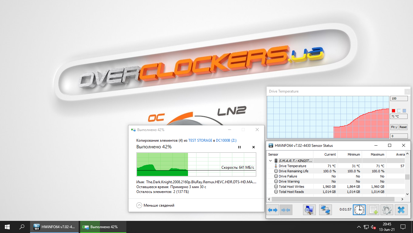

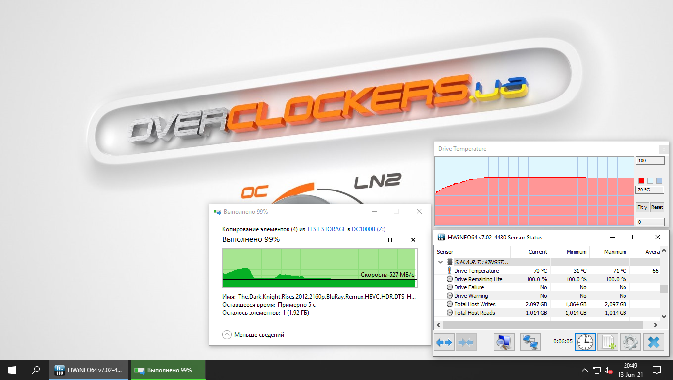

Прежде чем приступить к тестированию производительности — следует упомянуть температурный режим. Само собой в серверном шасси данный вопрос не актуален, сквозного обдува достаточно для исключения троттлинга, однако если это импровизированный сервер или простое рабочее место, где накопитель лишен обдува или радиатора — на длинной дистанции троттлинга не избежать. Вот простая демонстрация «прогрева» (40-мм вентиляторы сервера отключены, накопитель без радиатора):
Изначально скорость линейной записи находится на обещанном производителем уровне. Как только температура достигает 70 градусов (для этого потребовалось полторы минуты) — срабатывает троттлинг, сперва до 640 МБ/с, а к концу немногим выше 500 МБ/с (6 минут непрерывной нагрузки). Это значит, что если не позаботиться об охлаждении накопителя — скоростные показатели упадут в два раза.
Возврат к температуре простоя происходит примерно за две минуты.
А вот при наличии обдува накопитель совершенно не боится непрерывной нагрузки, 43 градуса пиковой температуры (почти что как в простое без обдува), и устойчивая скорость записи в 900 МБ/с

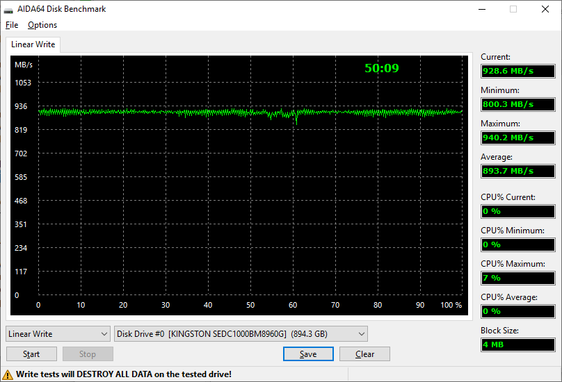

Начнем с проверки устойчивости непрерывной записи в AIDA64.
Средняя скорость составила 893,7 МБ/с, дельта между максимальной и минимальной равнялась 139,9 МБ/с. Отличный показатель устойчивости для накопителя лишь с четырьмя чипами NAND-памяти.

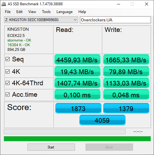

AS SSD Benchmark
Уже лучше, 2429/894 МБ/с линейные чтение/запись. Первая все еще не достает до заявленных скоростей, а запись все еще вписывается в свои рамки. 4К блоки считываются и записываются на скорости 17/93 МБ/с, снова-таки нет преимущества на фоне SATA-решений. Потери на заполненном накопителе находятся в рамках погрешности.
RAID обеспечил рост до 4460/1665 МБ/с линейных чтения и записи. Блоки 4К обрабатываются с той же скоростью.

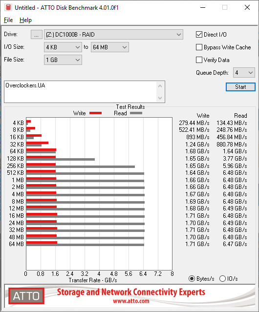

ATTO Disk Benchmark
Скорость работы с блоками выше 128К становится устойчивой и держится в рамках 3.2 ГБ/с для чтения и 875 МБ/с для записи. Заполненный накопитель немного проседает в чтении 32К и 64К блоков, в целом это не критично, ведь остальные показатели остаются на том же уровне.
В RAID-режиме показатели выросли вдвое.

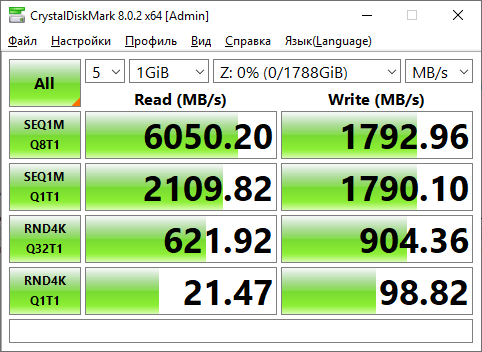

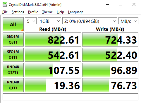

CrystalDiskMark
3164/924 МБ/с линейного чтения и записи, что и было обещано производителем. Потерь в скорости на заполненном накопителе нет.
RAID 0 увеличил показатели практически в два раза.

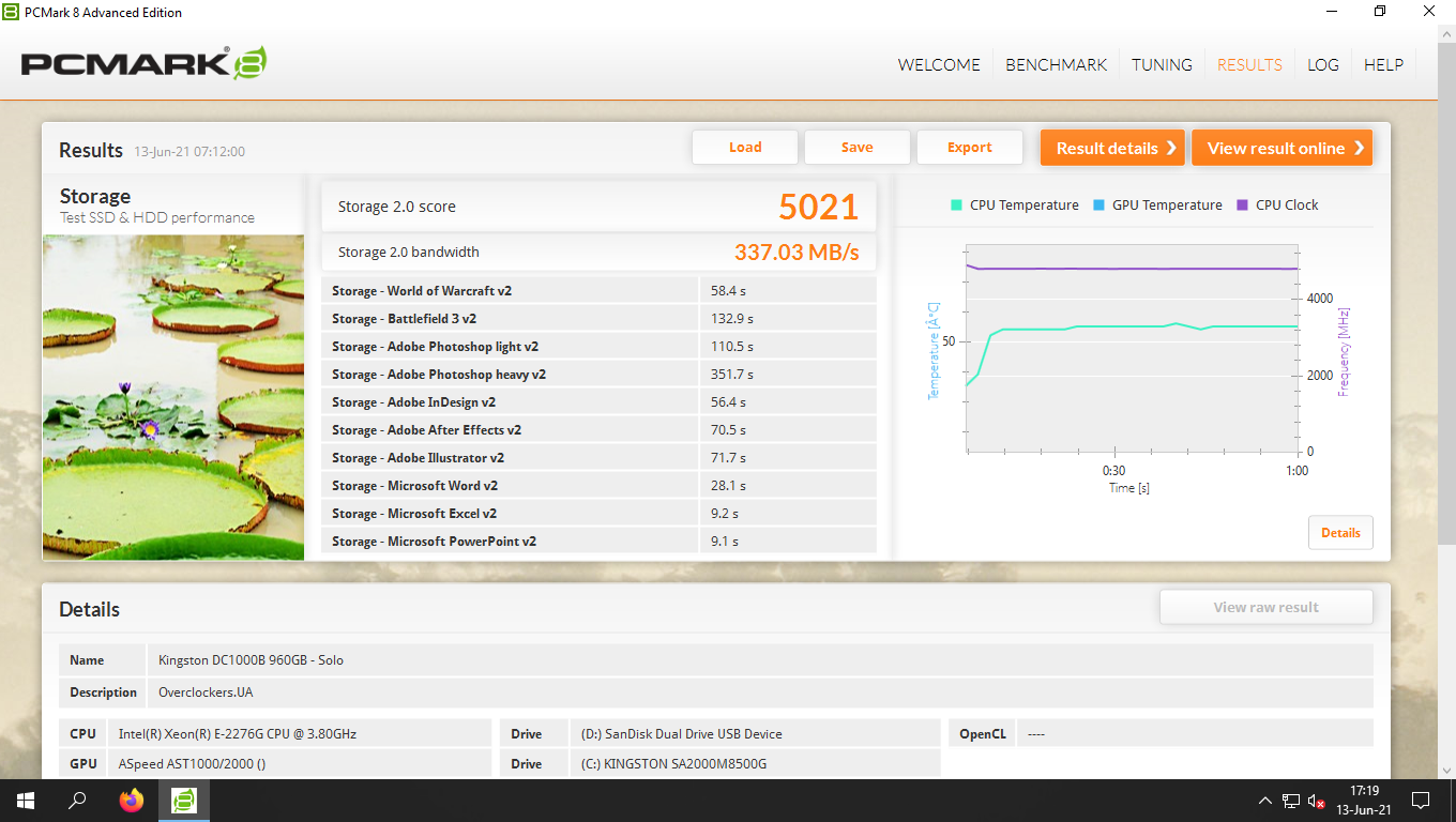

PCMARK 8
Пресет теста Storage 2.0 выдал скорость на уровне 337,03 МБ/с.

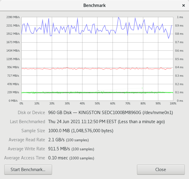

Теперь посмотрим на что способен Kingston DC1000B 960GB в Linux, и начнем со встроенного в ОС бенчмарка:
2,1 ГБ/с чтения, а также 911,5 МБ/с записи. К записи вопросов нет, а вот чтение хотелось бы на уровне Windows Server.

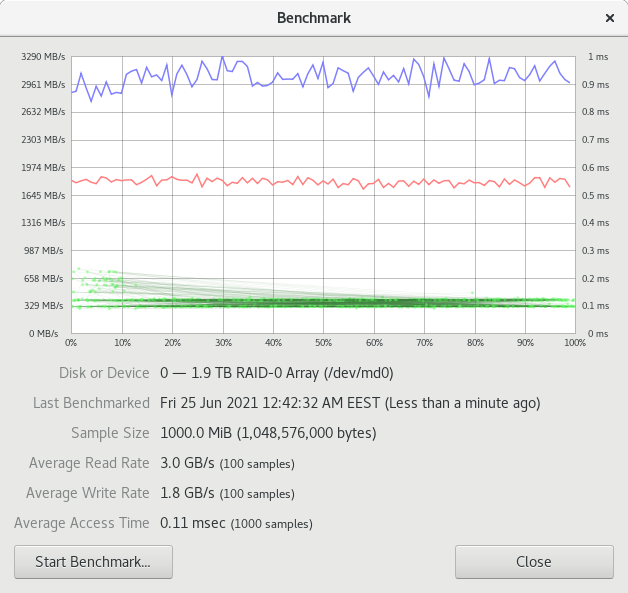

Дуплет накопителей обеспечил двойной рост скорости записи, а вот чтение выросло лишь до 3 ГБ/с.

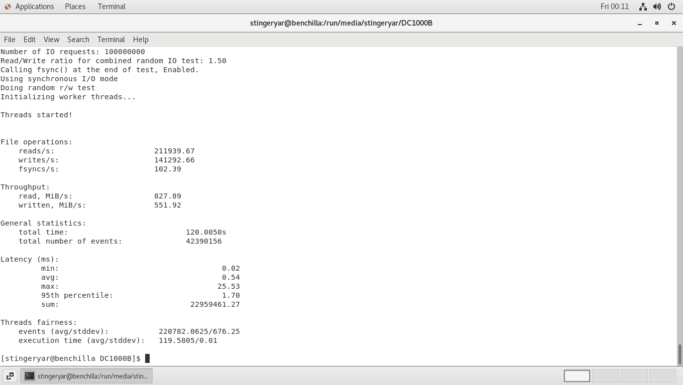

Этот алгоритм расписывался уже не один раз, но все же не будет лишним его повторить. Тест проводится в режиме случайного чтения, случайной записи и гибридной нагрузки (чтение и запись одновременно). Это происходит в 192 потока (эмуляция работы накопителя не только со множеством данных, но и с одновременно работающими фоновыми процессами). Для режима RAID 0 объем создаваемых файлов был удвоен (1600 ГБ вместо 800 ГБ). Всего на накопителе будет 64 файла идентичного объема записанных блоками 4K.

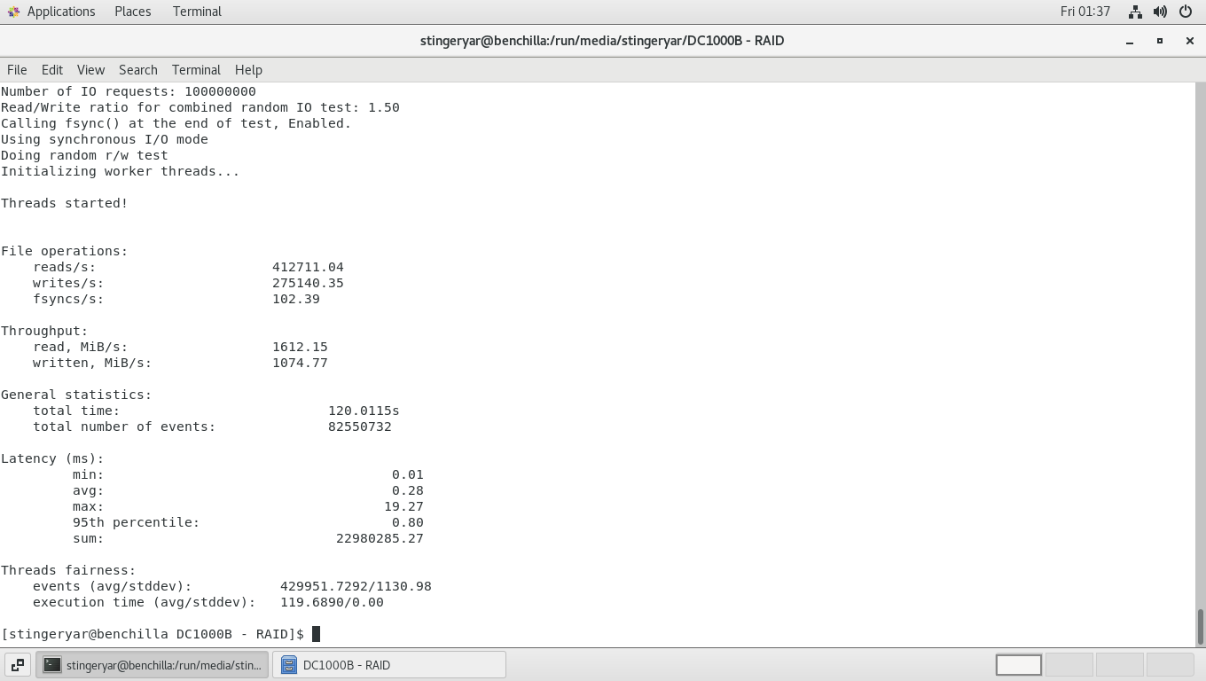

Смешанная нагрузка выдает 212k IOPS чтения, а также 141k IOPS записи, что соответствует 827,89 МиБ/с для чтения и 551,92 Миб/с для записи (868,11/578,73 МБ/с). RAID 0 увеличивает показатели вдвое, до 413k IOPS чтения и 275k записи.
