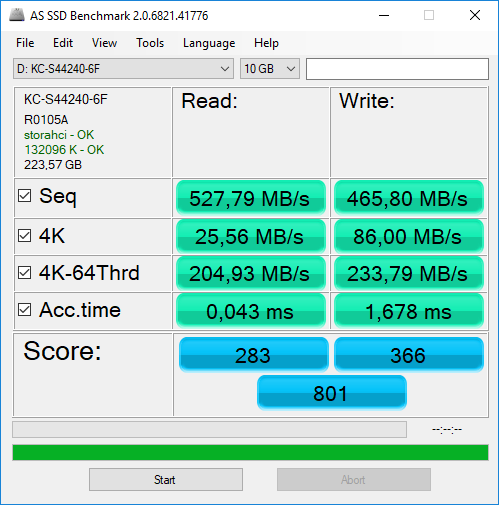

AS SSD имеет тенденцию фиксировать скорости меньшие, чем CrystalDiskMark. Скорости линейной записи и чтения он считывает, как 486 и 527 Мбайт/с соответственно, при работе с файлами размером в 1 Гбайт.
В этом плане существенной разницы с коллегами у данного диска нет.
Однако удивляет то, что при размере задачи в 10 Гбайт, данный тест не фиксирует падения скорости линейной записи и чтения. И видит лишь небольшую просадку в скорости записи мелких блоков информации.
При сопоставлении с другими протестированными накопителями от Kingston эта разница в скорости записи выглядит впечатляюще. Возникает ощущение, что Fury 3D обладает огромным буфером памяти. Но ведь его даже физически нет на плате, а фактически для кэширования информации используется свободное пространство в основной памяти диска. Закономерно возникает вопрос, каков алгоритм работы этого кэша.

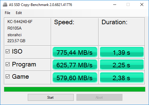

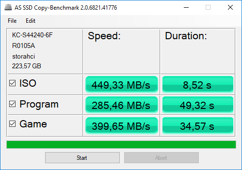

Встроенный в AS SSD Benchmark тест скорости копирования типичных для программ, игр или медиа-вариантов файлов указывает на то, что данный SSD хорошо справляется с цельными крупными файлами, но просаживается при работе с большим набором мелких файлов.

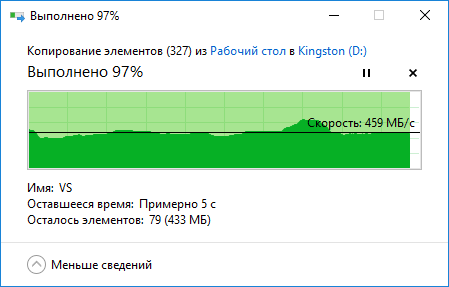

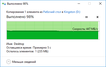

На свежем и чистом накопителе скорость передачи данных, несомненно, впечатлит пользователя. На картинах ниже показано, как выглядит копирование объема информации в 16 Гбайт, сначала одним Zip-архивом, затем отдельными несжатыми файлами. На все требуется не более 30 секунд.
