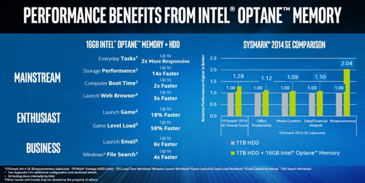

Следующий прорыв в области кэширования совершила опять же Intel. В 2015 она сообщила, что изобрела революционную технологию твердотельной памяти 3D Xpoint. Революционную = дорогую. Заявка была такая.
Окажись все правдой, то мы бы сильно приблизились бы к идеалу накопителя — быстрому и объемному RAM, по версии IBM из 50-х. Накопители на этой технологии вышли на рынок под торговой маркой Optane и оказались фантастически быстры. Достаточно сказать, что в основной твердотельной дисциплине — случайном чтении мелких файлов с глубиной запроса 1 — Optane способен показать скорости около 300 мегабайт в секунду. Это минимум в 5–6 лучше ближайших массовых преследователей от Samsung. Таким образом, среди твердотельных накопителей Optane оказался несомненным лидером не только по скоростям, но и, к сожалению, по ценам. В перспективе на этой технологии Intel обещала энергонезависимую оперативную память, что еще более сильно концептуально приближается к идеалу из самого начала статьи. Сегодня таковые объявлены для серверного рынка, но изучить их пока возможности не было.
В связи с тем, что Optane оказался очень быстр и очень дорог, Intel решила предлагать его на рынок в маленьких дозах — NVMe-накопителями по 16 и 32 гигабайта. Еще раз — 16 и32 гигабайта под конец второй декады 21 века. Но предлагала Intel это счастье, в первую очередь, как кэширующий модуль, привязанный к собственному железу в виде чипсетов и процессоров. Т.е. разработчик предполагал, что у клиента, купившего систему 7 поколения Intel, будет системным жесткий диск. Изначально требования были выше по процессорам, но потом были понижены вплоть до Celeron, что намекает на чисто программные ограничения.

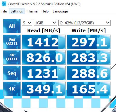

С учетом скоростей на мелких файлах Optane впору кэшировать лучшие SSD. Идеал виделся как-то так:
Скорость кэширующих модулей примерно такова: фантастика на чтение рандомной мелочи и более-менее на запись. Но запись особо и не важна, т.к. запись дополнительно кэшируется в оперативной памяти. Далее данные попадут на Optane и только потом на жесткий диск или SSD.

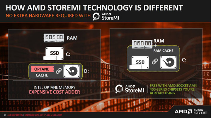

В ответ на такой беспорядок конкуренты из AMD представили собственный аналог — StoreMi. Концептуально похоже, но тоже привязано к определенным чипсетам. Правда, в качестве кеширующего предлагается использовать любой подключенный SSD.
Longread об актуальных аспектах кэширования

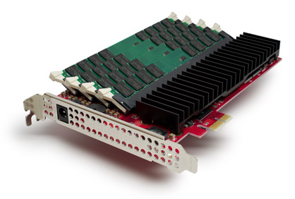

Твердотельный накопитель из 4 гигабайт SLC NAND с кэшем из 4 гигабайт DDR для PCI Express x1 — вполне себе вариант для кеширования более медленных накопителей, правда, стоил 2000 USD в 2009 году.

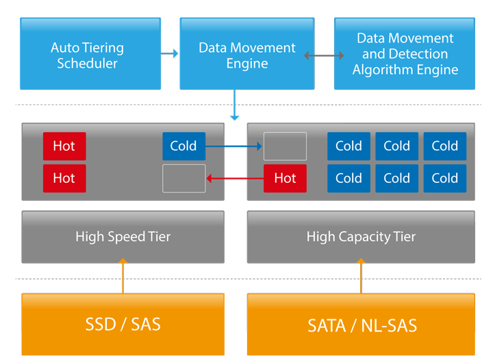

Для корпоративного же рынка такие решения есть, например, от Qnap. И он далеко не одинок — это обычная практика. Приведен чисто для иллюстрации понятия уровней данных в enterprise с автораспределением.
Вот логика.

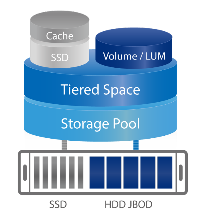

А вот условный пример трехуровневой «железки».
Здесь же реализовано SSD-кэширование с сохранением наиболее актуальных данных в SSD-кэше.
