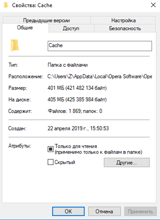

В реальности все браузеры умеют в кэш. Для примера рассмотрим мой случай с Opera. В разделе «меню-справка-о программе» можно найти прямую ссылку на место хранения кэша «Оперы». У всех «хромиумов» это будет аналогично, а у «нехромиумов» примерно так же с незначительными отличиями. Так вот ссылка эта для моей «Оперы» для разработчиков выглядит так C:/Users/Z/AppData/Local/Opera Software/Opera Developer/Cache (у себя поправьте название профиля). По ней можно узнать, что в кэш у меня «Опера» записала аж 400 мегабайт на сессию из 130 активных вкладок. Там конечно есть данные и из прошлых вкладок, но для общей ориентации в вопросе нам достаточно этого. Этого и осознания того, что состоит он почти из 1900 файлов.
Longread об актуальных аспектах кэширования
400 мегабайт и 1900 файлов дадут нам вот примерно такой средний размер файла в сформированном кэше.

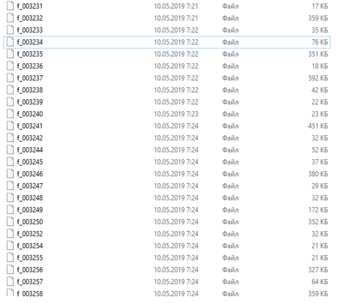

«Хромиум» пишет кэш не файлами напрямую, а разделяя данные вот таким собственным образом.
Зачем я привел эти скрины? А затем, что работа типичного браузера со своим локальным кэшем на энергозависимом накопителе это постоянная работа со случайными мелкими файлами. И нередко тормоза при открытии любимой страницы могут быть обусловлены тем, что часть ее читается из локального кэша на НЖМД, когда Windows 10 решила внепланово отстучать товарищу майору. Т.е. диск будет загружен работой полностью и весь мир подождет. Логику вопросов приоритетности чтения с кэша на HDD в век широкополосного интернета у меня не спрашивайте. Даже банальный монитор ресурсов покажет, что «Опера» постоянно что-то пишет и читает. Более глубокое изучение вопроса покажет тысячи постоянных обращений. Внезапно «Опера» оказывается неслабо зависима от дисковой подсистемы. Это то самое популярное ПО, о котором мы сейчас и поговорим — браузеры есть у всех читающих этот текст и работают они сегодня более-менее аналогично.
