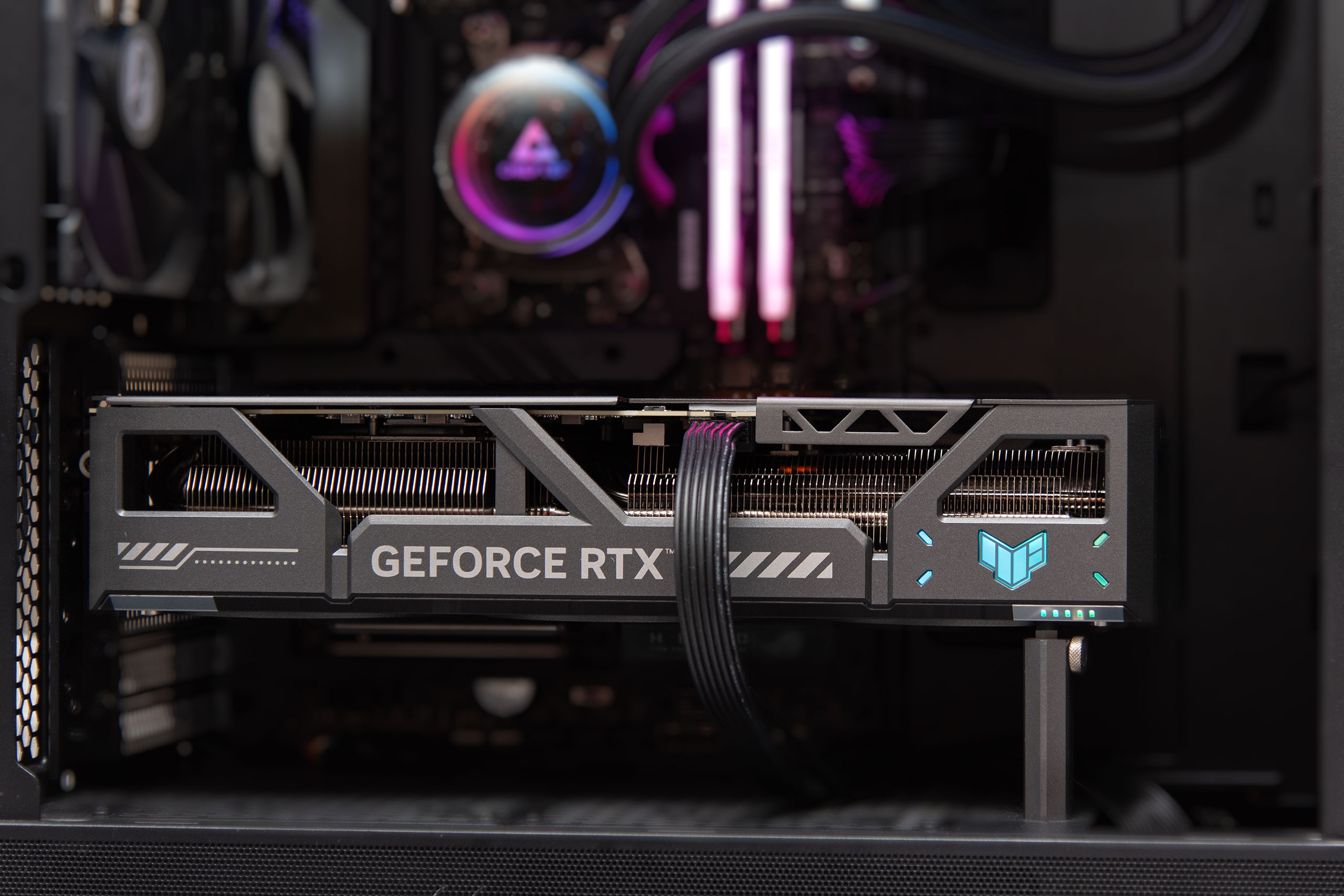

Видеокарта поставляется в большой темной коробке в форме октагона, в которых были и старшие представители Ada Lovelace. Внешне такая упаковка выглядит эффектно, но на практике она не очень удобна. На лицевой стороне коробки видим само устройство и название серии, а на обратной — ключевые характеристики и особенности продукта.
В комплекте поставки присутствует документация, сертификат качества, металлическая наклейка с логотипом серии TUF Gaming, стяжка-липучка, стойка и переходник питания с трех обычных 8-контактных разъемов на 12VHPWR.
По дизайну карта напоминает модели TUF Gaming прошлого поколения, но уже не такая брутальная, как предшественники, и с большим количеством декоративных элементов. Карта стала более спокойной и приятной на вид.
Размеры 348x146x72 мм соответствуют габаритам предшественника и почти совпадают с размерами модели ROG Strix GeForce RTX 4080 SUPER.
Металлический кожух системы охлаждения имеет пластиковые элементы, которые дополняют общий стиль. Задняя пластина штампованная с рисунком, который создает визуальный эффект в виде рифления на поверхности, что «добавляет» прочности устройству.
Как и у старшего графического адаптера разъем PCI Express у GeForce RTX 5080 имеет увеличенную площадь в некоторых контактах, так что это не странности отдельного экземпляра.
Для подключения мониторов на карте присутствуют три разъема DisplayPort 2.1b и два HDMI 2.1b, что, в отличие от большинства конкурентов, позволяет использовать большое количество разнообразных экранов. На внутреннем торце корпуса имеются отверстия с резьбой для установки дополнительных принадлежностей вроде каких-то ручек или стоек в корпусе ПК.
Охлаждение графического адаптера осуществляется благодаря трем 105-мм вентиляторам с семью лопастями, которые объединены между собой кольцом. Есть полупассивный режим, когда при малой нагрузке на видеокарту они не вращаются и включаются после нагрева чипа до определенной температуры. Продувают вентиляторы два массива алюминиевых пластин, которым тепло от испарительной камеры передают семь тепловых трубок. В конце задней пластины есть отверстия для прохождения воздуха.
Разъем питания размещен почти по центру карты, ближе к внутреннему торцу, в верхней части которого расположен маленький логотип TUF и четыре черточки с RGB-подсветкой.
Как и полагается игровому продукту, на карте размещен переключатель между BIOS для возможности выбрать производительный режим работы или тихий.

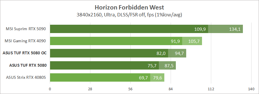

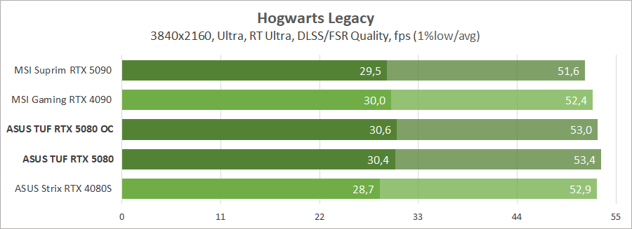

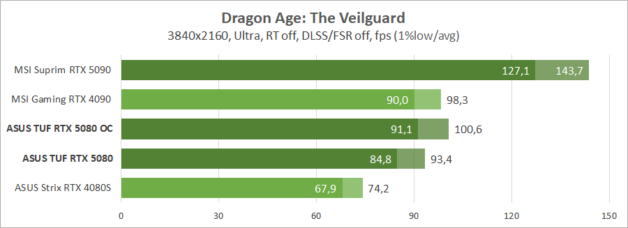

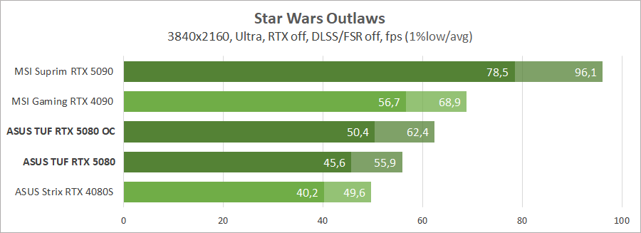

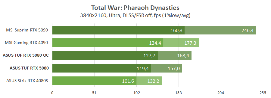

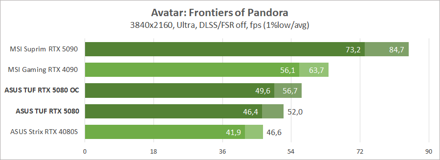

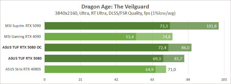

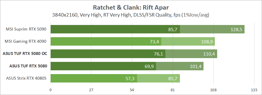

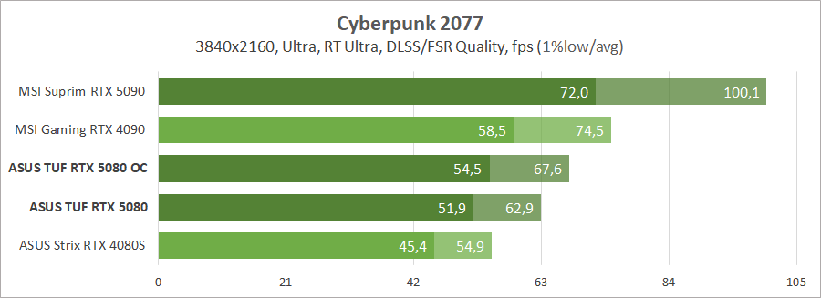

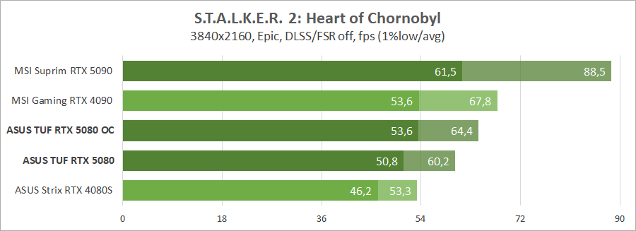

Тестирование в игровых бенчмарках происходило при разрешении 3840x2160 с пресетами качества графики Ultra (Ultra High, Very High). Также были добавлены режимы с активированной, где это возможно, трассировкой лучей с технологией масштабирования в режиме «Качество». В играх, где не использовался стандартный бенчмарк, показатели фиксировались в следующих случаях:
- Avatar: Frontiers of Pandora — прогулка в течение минуты вдоль реки на уровне после пролога.
- Dragon Age: The Veilguard — пробежка в течение минуты в лесу в сторону храма после выхода из Тени и присоединения Беллары к команде.
- God of War Ragnarök — почти минутная пробежка по лесу с Фэй после пролога.
- Hogwarts Legacy — пробежка в течение минуты через городок Hogsmeade в сторону Old Fool.
- Horizon Forbidden West — пробежка в течение минуты по уровню после встречи с Варлом.

- Ratchet & Clank: Rift Apart — прогулка в течение минуты в начале стартового уровня.

- S.T.A.L.K.E.R. 2: Heart of Chornobyl — почти минутная прогулка от базы на север после пролога.
- Star Wars Outlaws — пробежка в течение минуты по городку в начале игры.

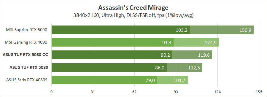

Assassin's Creed Mirage

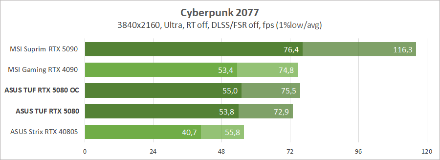

Cyberpunk 2077
Dragon Age: Veilguard

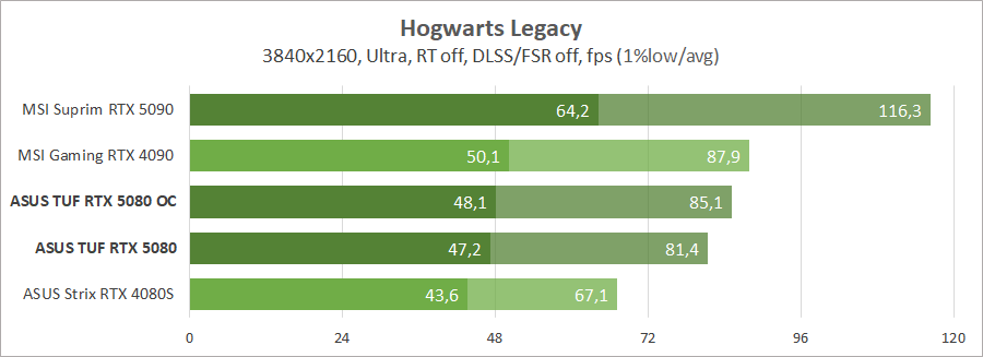

Hogwarts Legacy

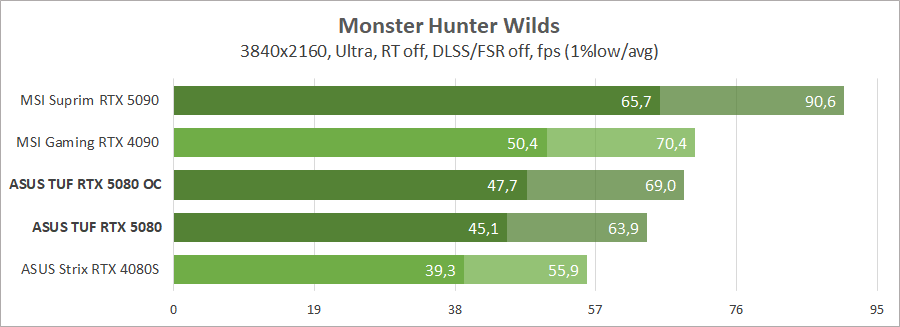

Monster Hunter Wilds

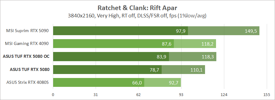

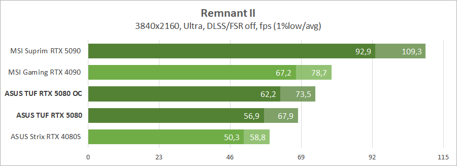

Remnant II

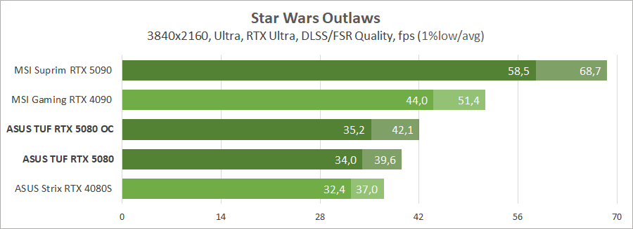

Star Wars Outlaws

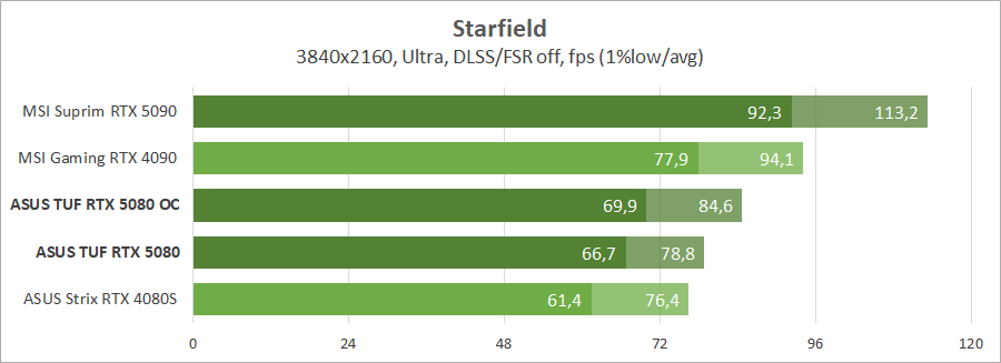

Starfield

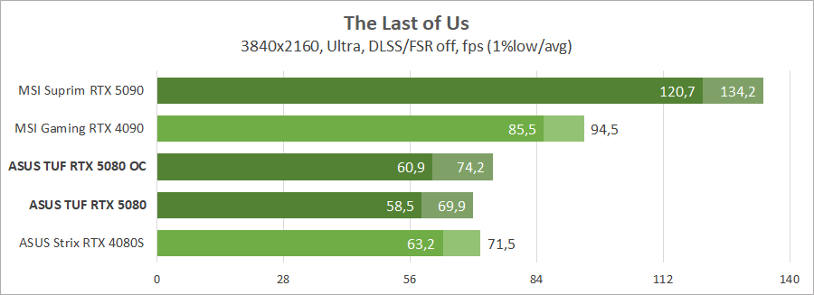

The Last of Us
Total War: Pharaoh Dynasties

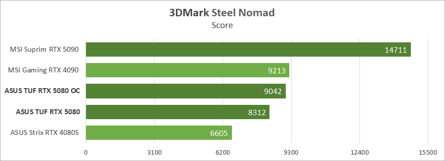

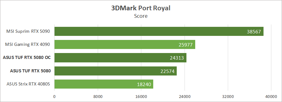

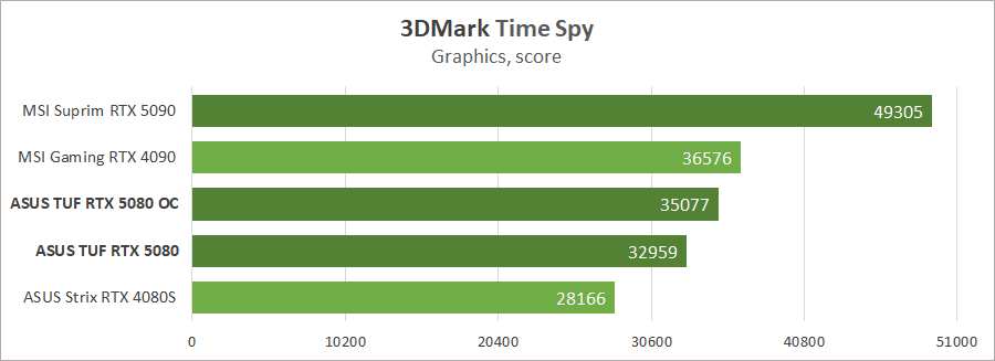

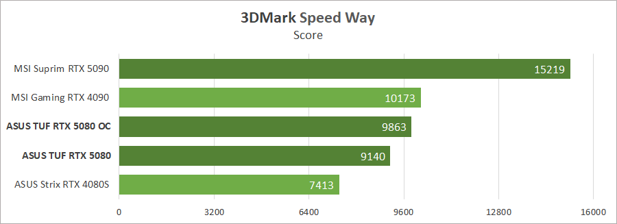

3DMark

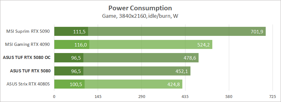

Энергопотребление

Видеокарта GeForce RTX 5080 получилась производительной, хотя и не такой, как хотелось бы, если смотреть на старшую модель Blackwell. Иногда новинка без проблем обходит GeForce RTX 4090, а иногда едва настигает предшественника, тогда как разница в среднем с GeForce RTX 4080 Super составляет восемь процентов. Фактически быстродействие обусловлено улучшением чипа — сколько блоков добавили, такую производительность мы и получили. Чем еще поможет новая технология масштабирования DLSS 4, выясним в ближайшем будущем, потому что сейчас она не очень впечатляет. А вот цена на старте продаж впечатляет отлично, потому что за новое поколение в магазинах хотят в 1,5–2 раза больше денег, чем оно того стоит. С другой стороны, ничто не мешает подождать несколько месяцев, пока поставки новых видеокарт не станут массовыми и не упадут цены до приемлемого уровня (если упадут, потому что дефицит присутствует и для таких карт). То же самое можно сказать и об ASUS TUF-RTX5080-O16G-GAMING — производительная, тихая, но пока что стоит как GeForce RTX 4090 в лучшие времена. Карта не такая массивная, как старшая модель, имеет множество разъемов, что оценят владельцы мульти-мониторных конфигураций. Конечно, просторный корпус для нее никто не отменял, так что в компактные шасси лучше ее не устанавливать. Также TUF-RTX5080-O16G-GAMING имеет заводской разгон, который можно улучшить руками, что добавит еще несколько процентов производительности. В итоге имеем замену прошлому поколению, которая позволит наслаждаться играми с максимальными настройками графики даже в 4К, но цена на старте слишком высока.
