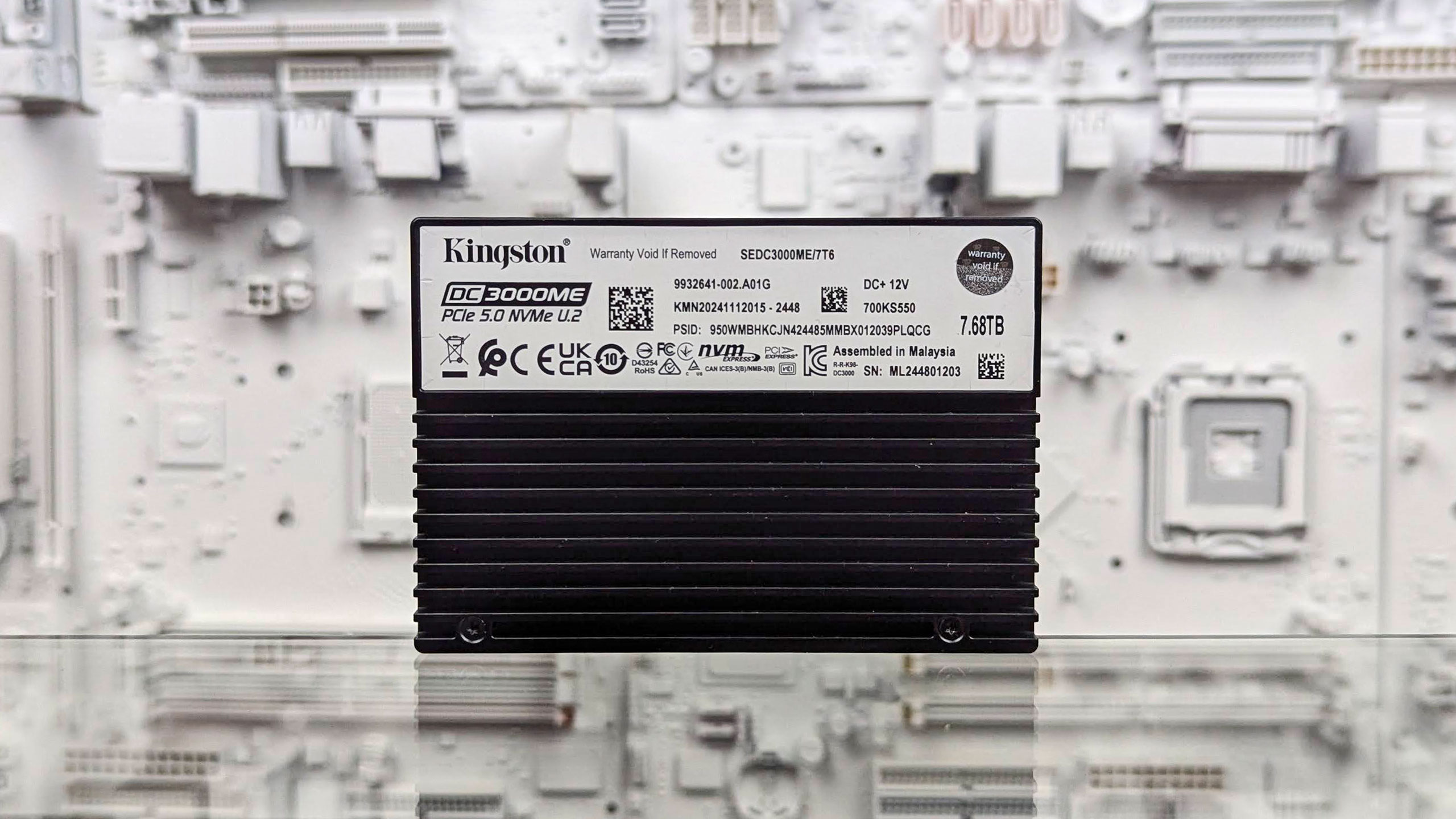

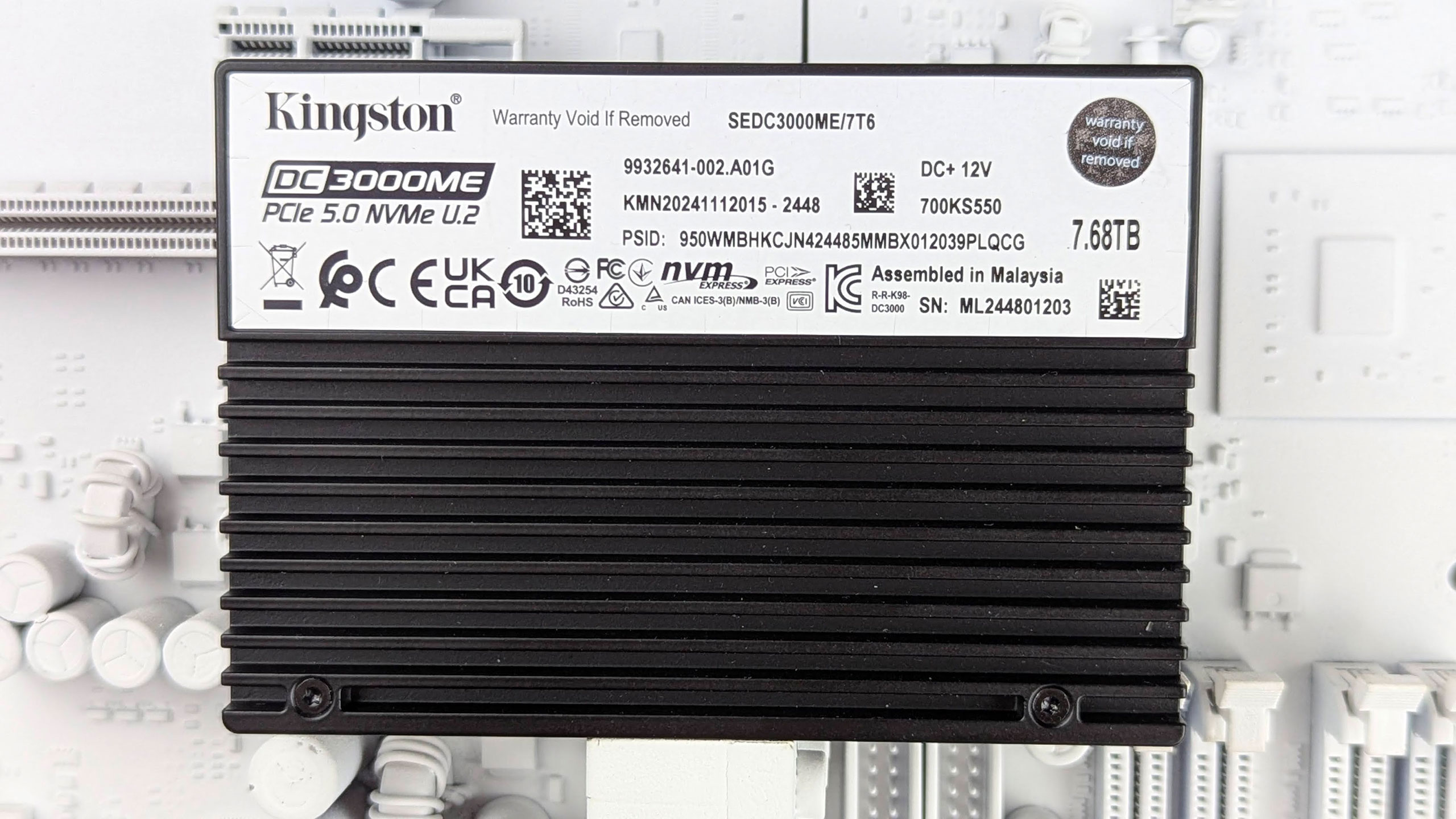

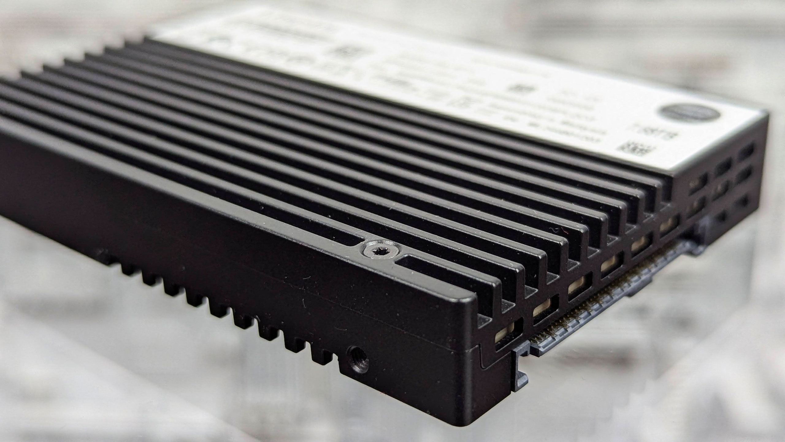

SSD выполнен в форм-факторе 2,5 дюйма, а весь его корпус черного цвета выступает в роли радиатора. Ключевая информация о накопителе собрана на наклейке, расположенной на лицевой части устройства, которая также берет на себя роль гарантийной пломбы.
Габариты накопителя составляют 100,5×69,8×14,8 мм, и они больше схожи с типичными 2,5‑дюймовыми жесткими дисками SAS, чем с привычными SSD. Это следует учесть в случае установки вне серверных шасси, например в корпуса типа Workstation или типичные десктопы.
Устройство имеет дополнительные отверстия для сквозной вентиляции в условиях корзины в серверном корпусе или другой среде. Сам корпус имеет немало ребер для улучшенной вентиляции. Кроме этого присутствует внешний порт для прошивки накопителя. Ниже можно рассмотреть его фото с других ракурсов:

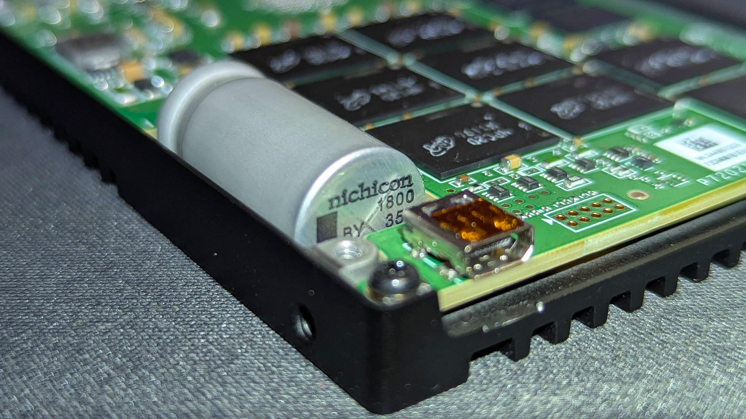

После снятия четырех Torx T6 пользователь может увидеть внутреннее строение накопителя, и оно дарит эстетическое наслаждение. Все ключевые элементы отводят тепло на корпус устройства через жидкие термопрокладки.
В отличие от предшественника перед нами теперь одноплатная конструкция, а не «бутерброд» на жестком шлейфе. Мы видим девять чипов DRAM, 16 чипов 3D eTLC NAND, конденсатор PLP, контроллер, PMIC, микросхему прошивки, а также другие силовые элементы.
Power Loss Protection обеспечивается одним конденсатором Nichicon 1800 мкФ на 35 В.

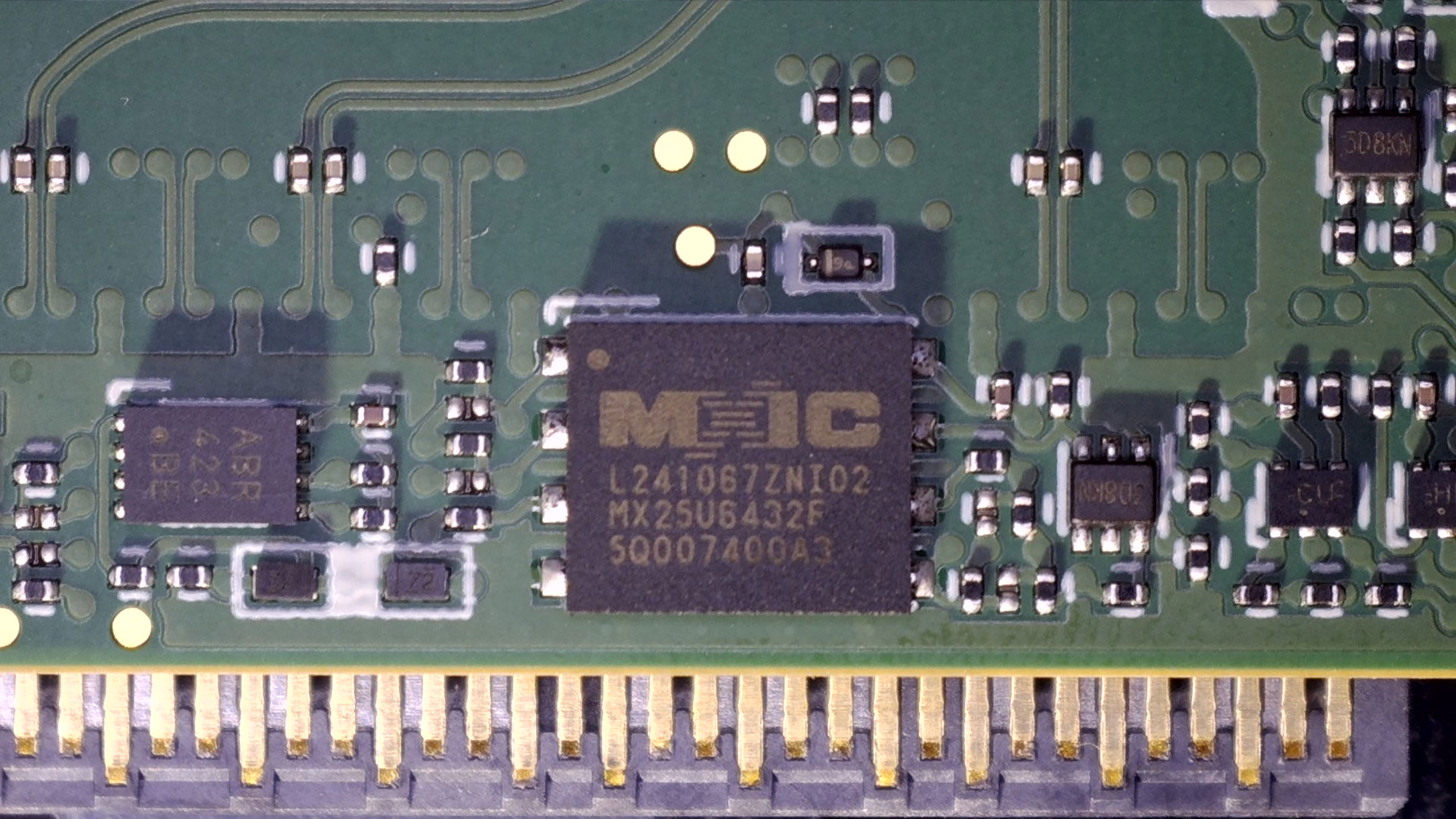

Прошивка устройства хранится в NOR Flash MX25U6432F объемом 64 Мбит производства Macronix International.

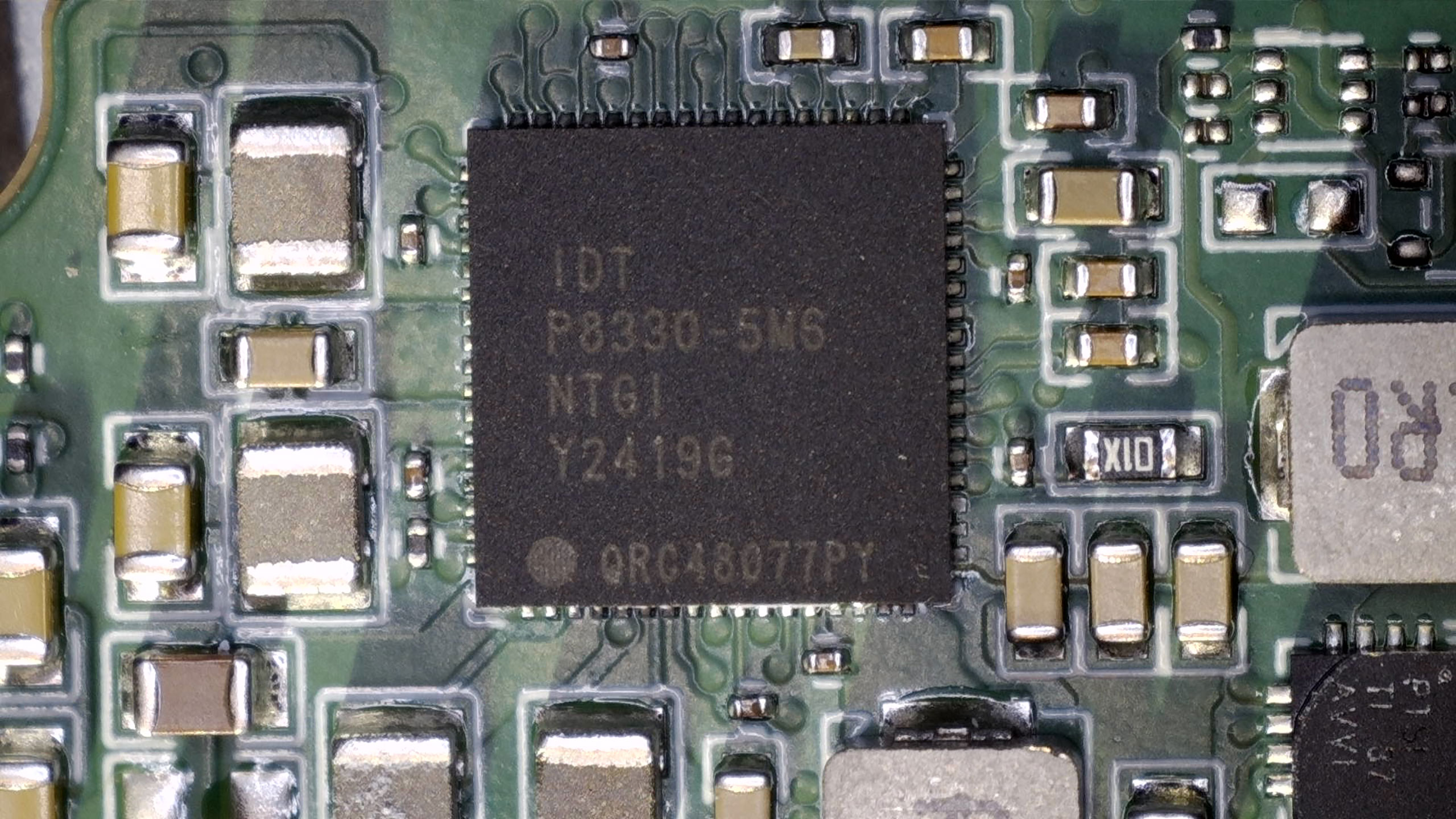

За питание отвечает индустриальный PMIC Renesas P8330-5M6NTGI8.

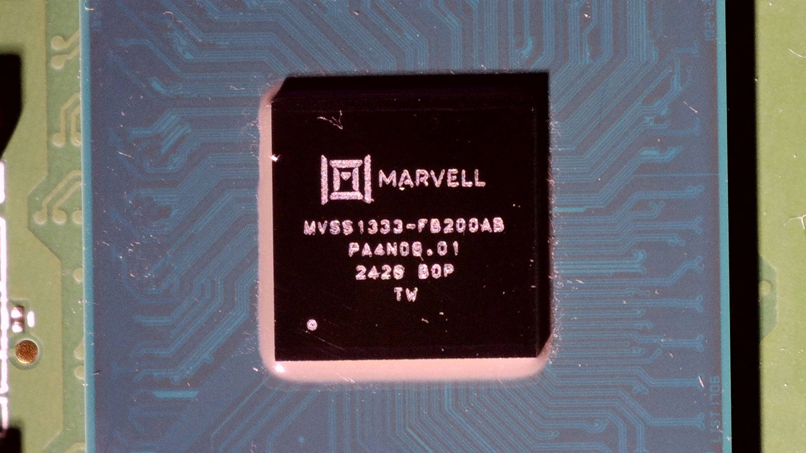

Сердцем накопителя является платформа Marvell Bravera SC5 в виде MV-SS1333-FB200AB. Этот контроллер оперирует четырьмя линиями PCIe Gen5 и способен демонстрировать скорости линейного чтения на уровне 14 ГБ/с и записи на уровне 9 ГБ/с, а также гарантирует 2 000 000 IOPS случайного чтения и 1 000 000 IOPS случайной записи. Этот контроллер соответствует спецификациям NVMe 1.4b, поддерживает аппаратное шифрование AES-256 и может работать в режиме dual-port, отдавая по две линии в каждое направление, если есть такая необходимость. Также в наличии LDPC (low-density parity coding). Все это обслуживает десять внутренних ядер ARM Cortex-R8, Cortex-M7 и Cortex-M3.

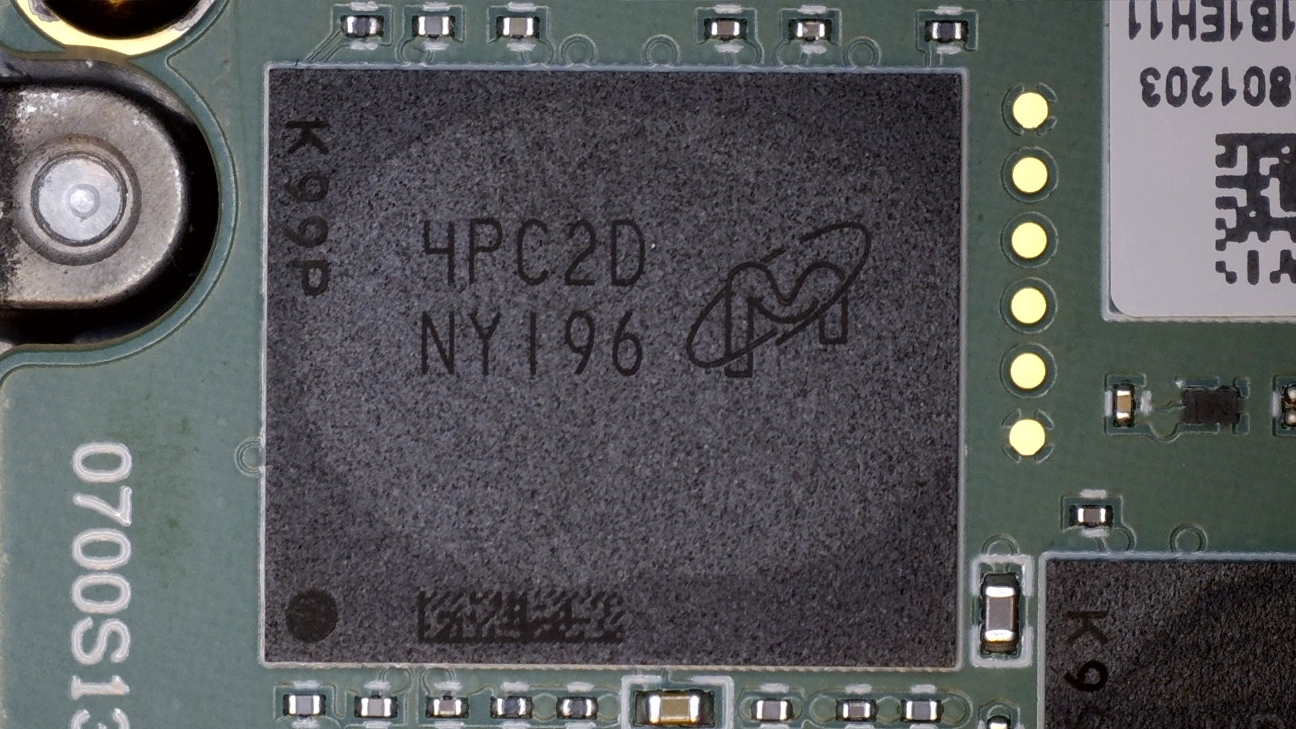

Контроллер использует все 16 доступных каналов оперирования NAND-чипами, столько же чипов флэш-памяти и установлено. На плате распаяны микросхемы Micron NY196 (MT29F4T08EMLCHD4‑T:C), каждая из которых имеет объем 512 ГБ (4 Тбит), так что в сумме у нас на самом деле 8 ТБ общей емкости, а это дает нам 7% заводского over-provision на случай эксцессов.

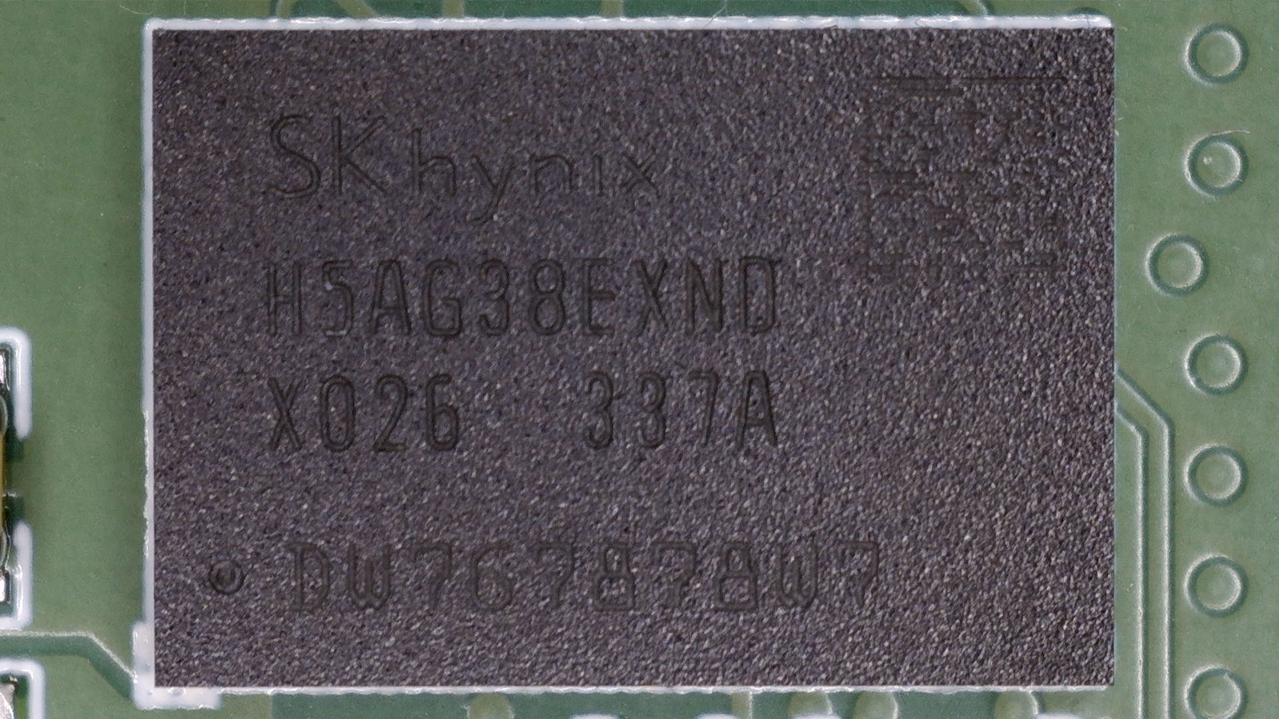

В качестве буфера используется довольно интересная комбинация, а именно 9 ГБ DDR4-3200 (9×1 ГБ) на базе чипов sk hynix H5AG38EXND.

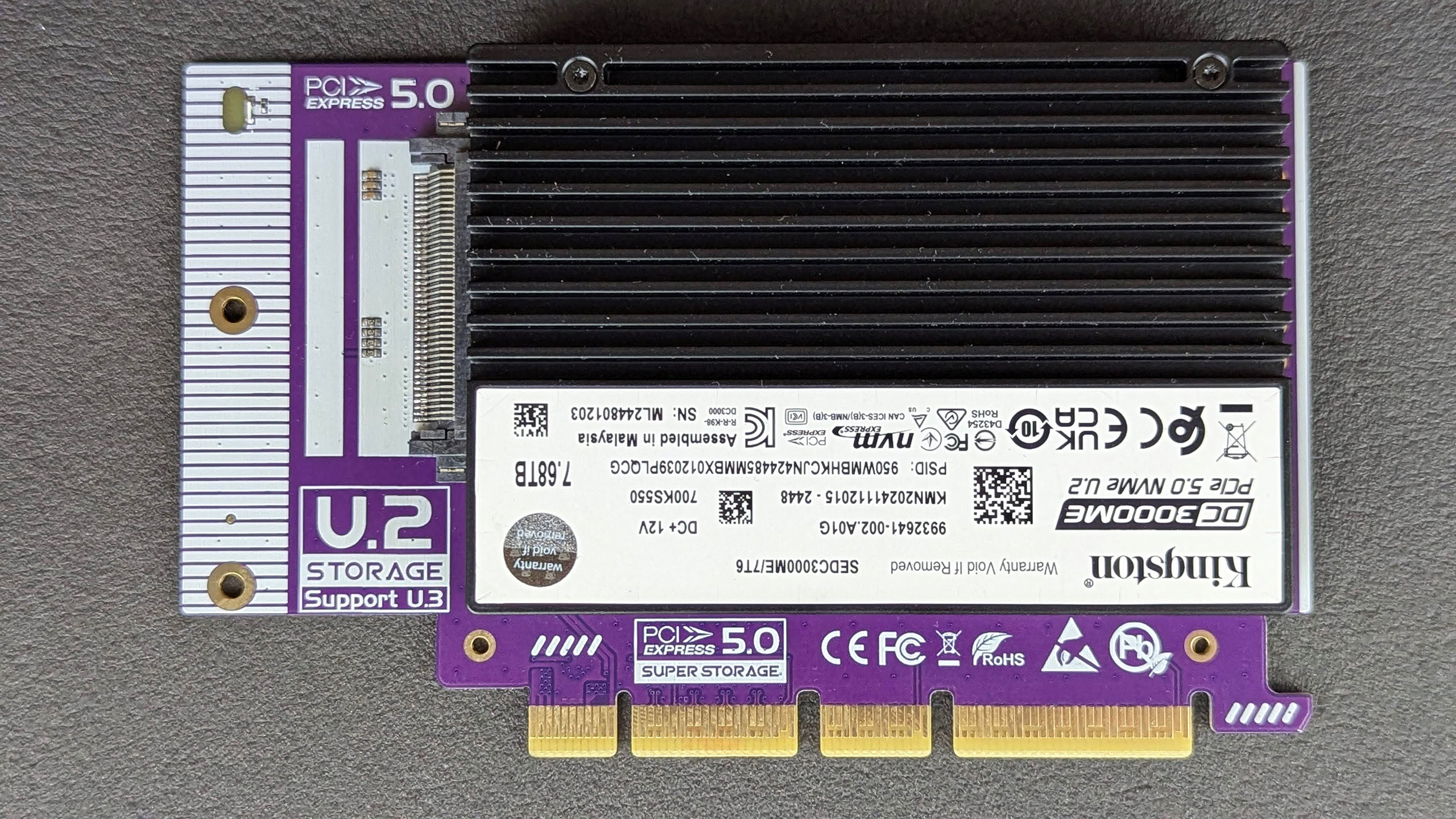

Накопители были подключены к интерфейсу PCIe 5.0 с помощью переходника PCIe > U.2 (JEYI U2-PC5.0) и работали на линиях процессора.

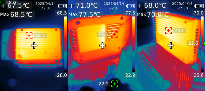

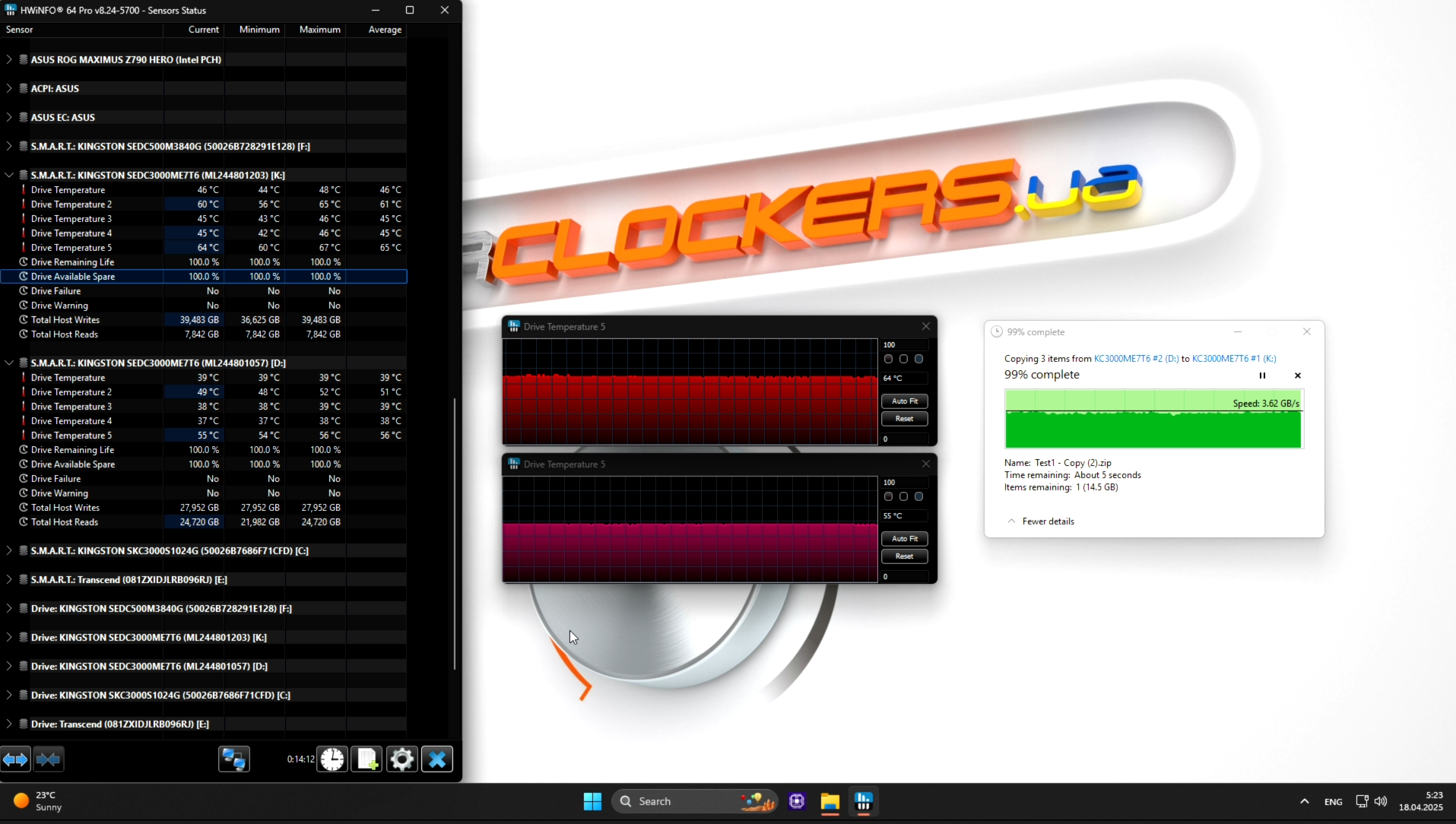

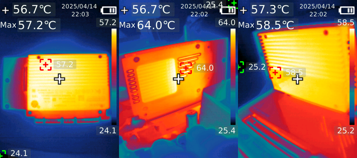

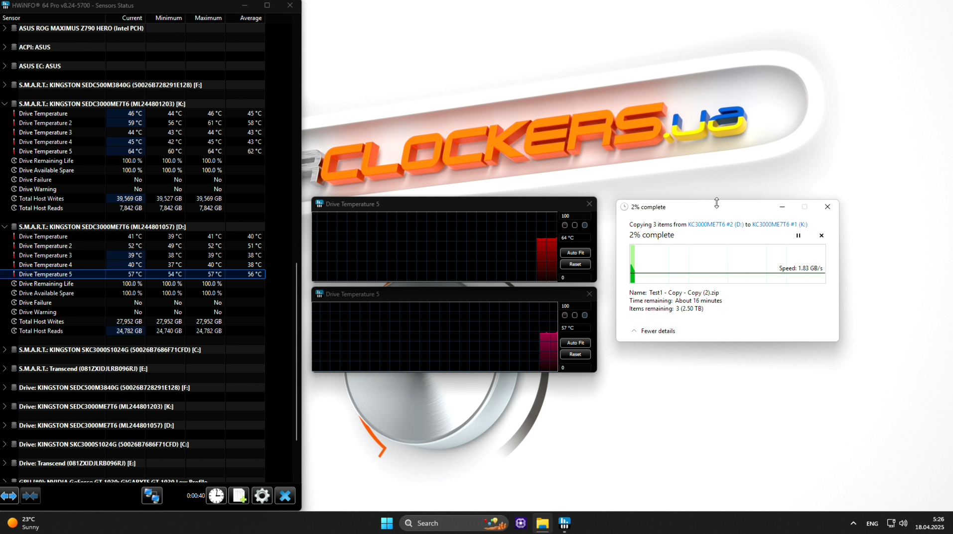

Начнем с температурного режима, сначала с условий, где не будет сквозного продува. Следует заметить, что без ASPM накопитель довольно горячий в режиме простоя, тепловая камера зафиксировала температуру корпуса в 64 градуса по Цельсию, а сам накопитель рапортовал о 67 градусах. HWINFO не смог распознать четкие названия/соответствие датчиков и представлял лишь «Drive Temperature #», поэтому не понятно, какой и к чему относился, а брался наибольший.
С такой температуры простоя при появлении нагрузки накопитель включил режим троттлинга уже после 40 секунд работы, и снизил скорости записи до 1,9 ГБ/с, а в момент окончания копирования была зафиксирована пиковая температура в 97 градусов. То есть несмотря на заявленную критическую температуру в 85 градусов накопитель продолжал запись без усиления эффекта троттлинга. Похоже Kingston DC3000ME имеет неформальный приоритет быстродействия даже в неадекватных условиях эксплуатации.

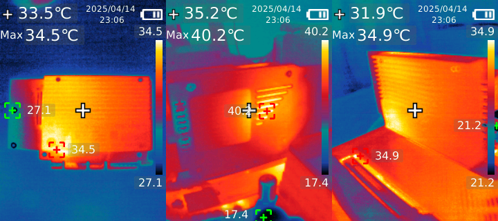

Если же условия эксплуатации адекватные, как ожидалось производителем, т.е. накопитель обеспечен сквозным продувом, близким к типичному серверному шасси, то температуры более чем удовлетворительные. Тепловая камера зафиксировала максимальную температуру корпуса в 40 градусов, а программный мониторинг показывал пиковую температуру в 67 градусов. Копирование происходило на скорости уровня 3,6−3,75 ГБ/с без заметных просадок.
Таким образом, обращаем особое внимание на то, что эксплуатировать этот накопитель без прямого или сквозного продува иррационально, ведь показатели падают почти вдвое. Этот вопрос даже не будет подниматься в условиях серверного шасси, однако владельцам workstation или десктопных корпусов, которые захотят приобрести DC3000ME, следует об этом помнить.

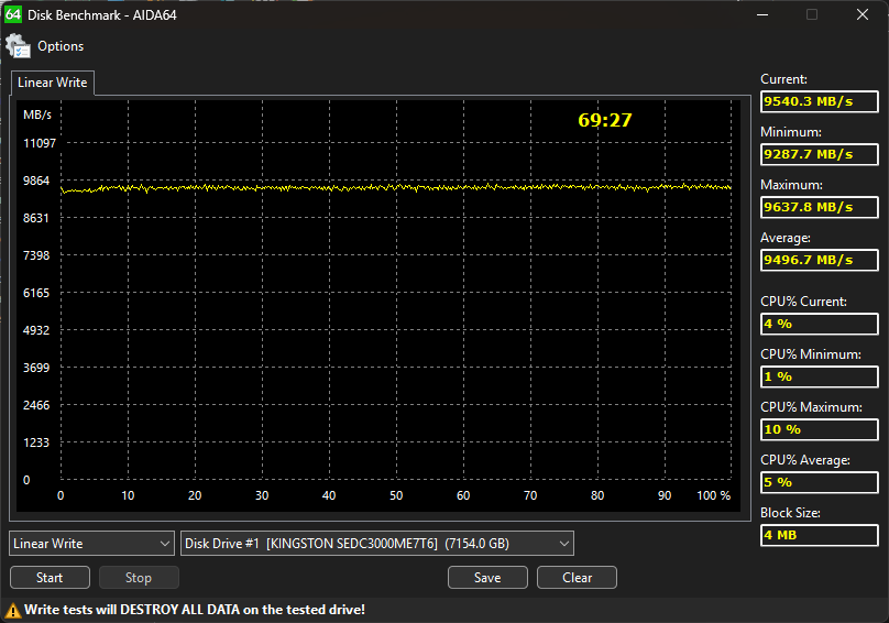

AIDA64
Накопитель проявил себя отлично, на нашем ресурсе это самый высокий показатель среди всех SSD (на момент написания этого обзора), даже народный любимец PCIe 5.0 в лице Crucial T705 и близко не может повторить такую непрерывную запись. Средняя скорость составила 9496,7 МБ/с — это замечательный результат. В худшем случае происходили кратковременные просадки до 9287,7 МБ/с. Kingston DC3000ME заметно не «сдулся» ни на цикл.

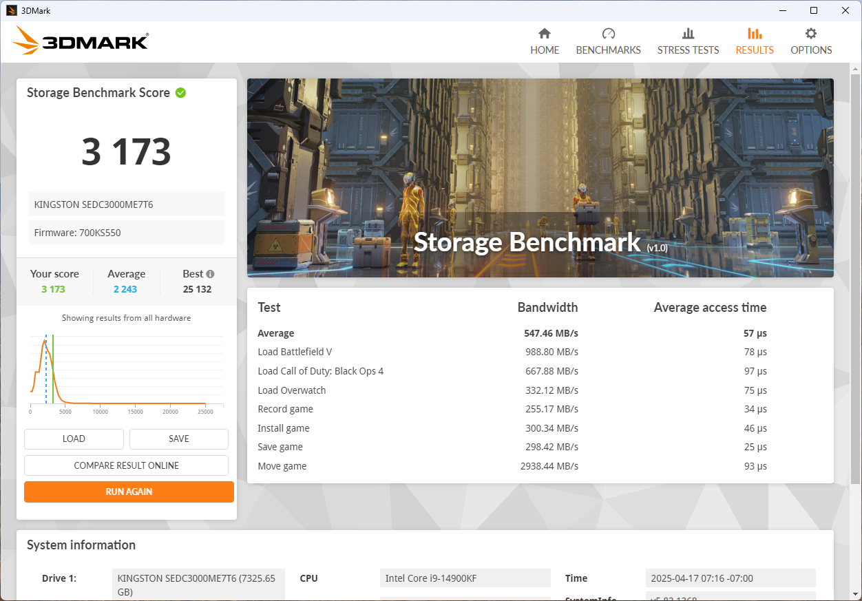

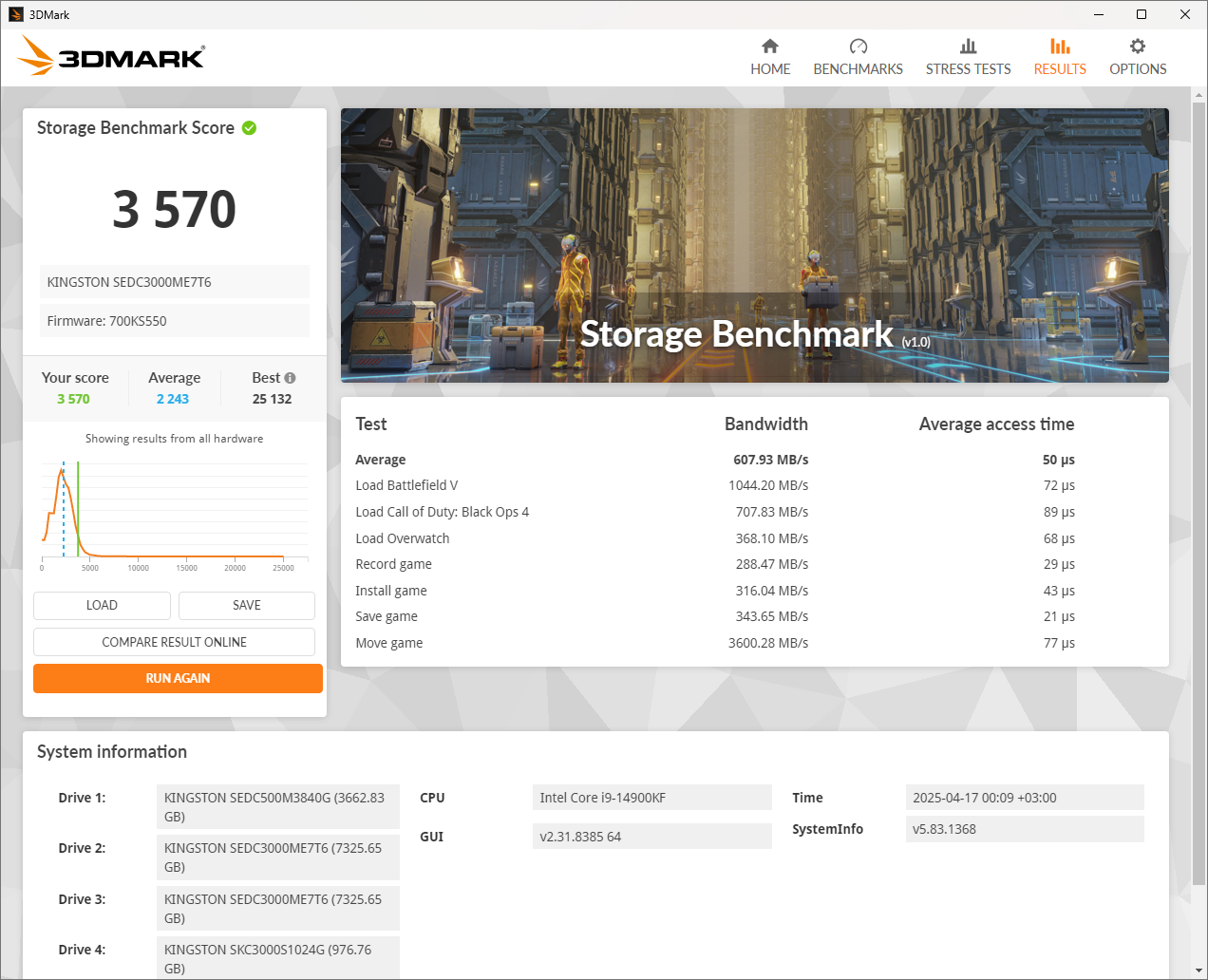

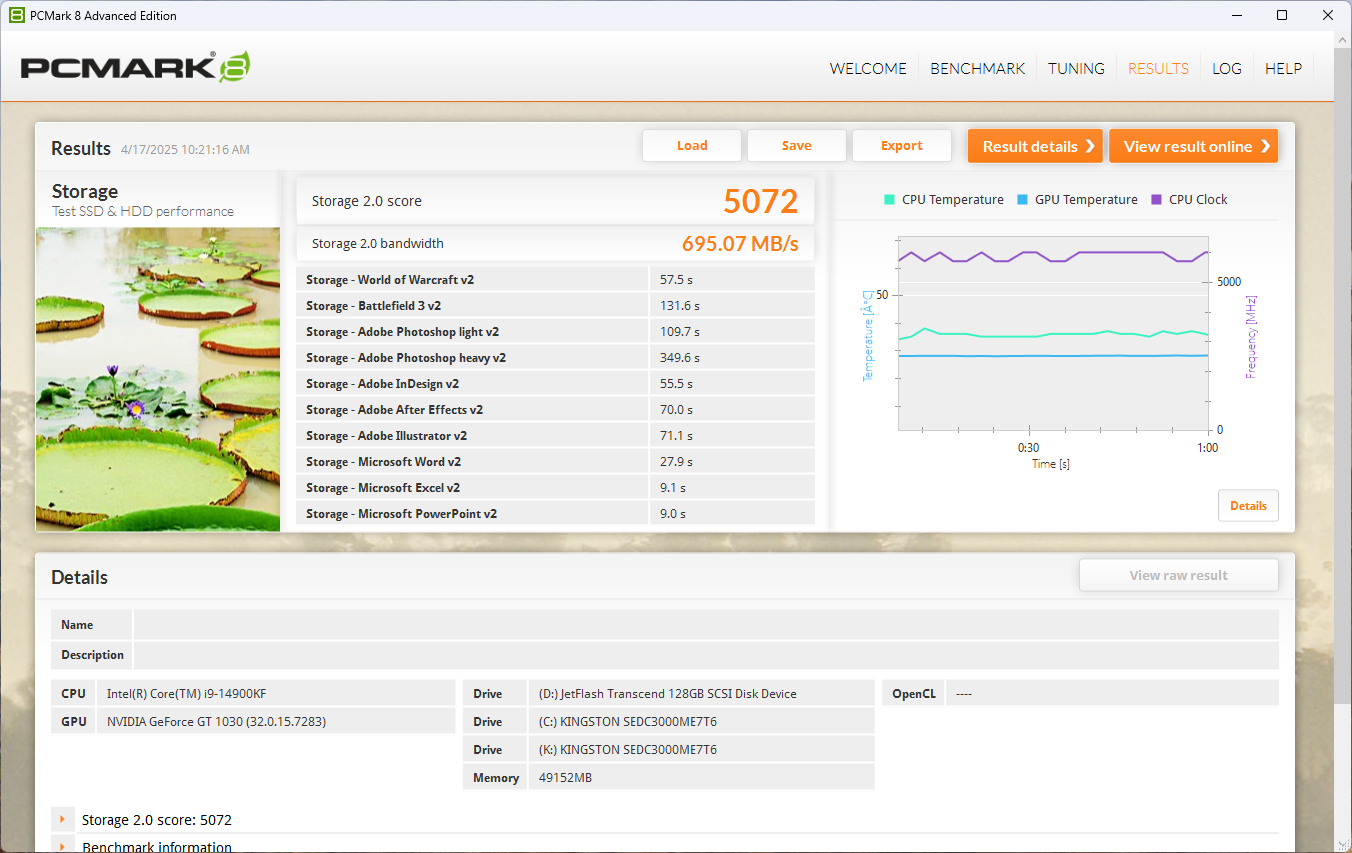

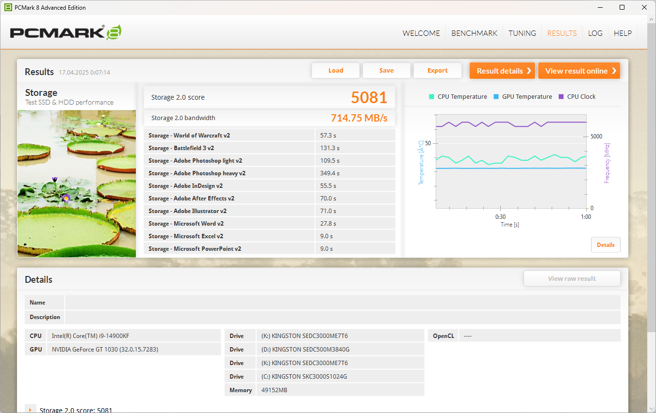

PCMark 8

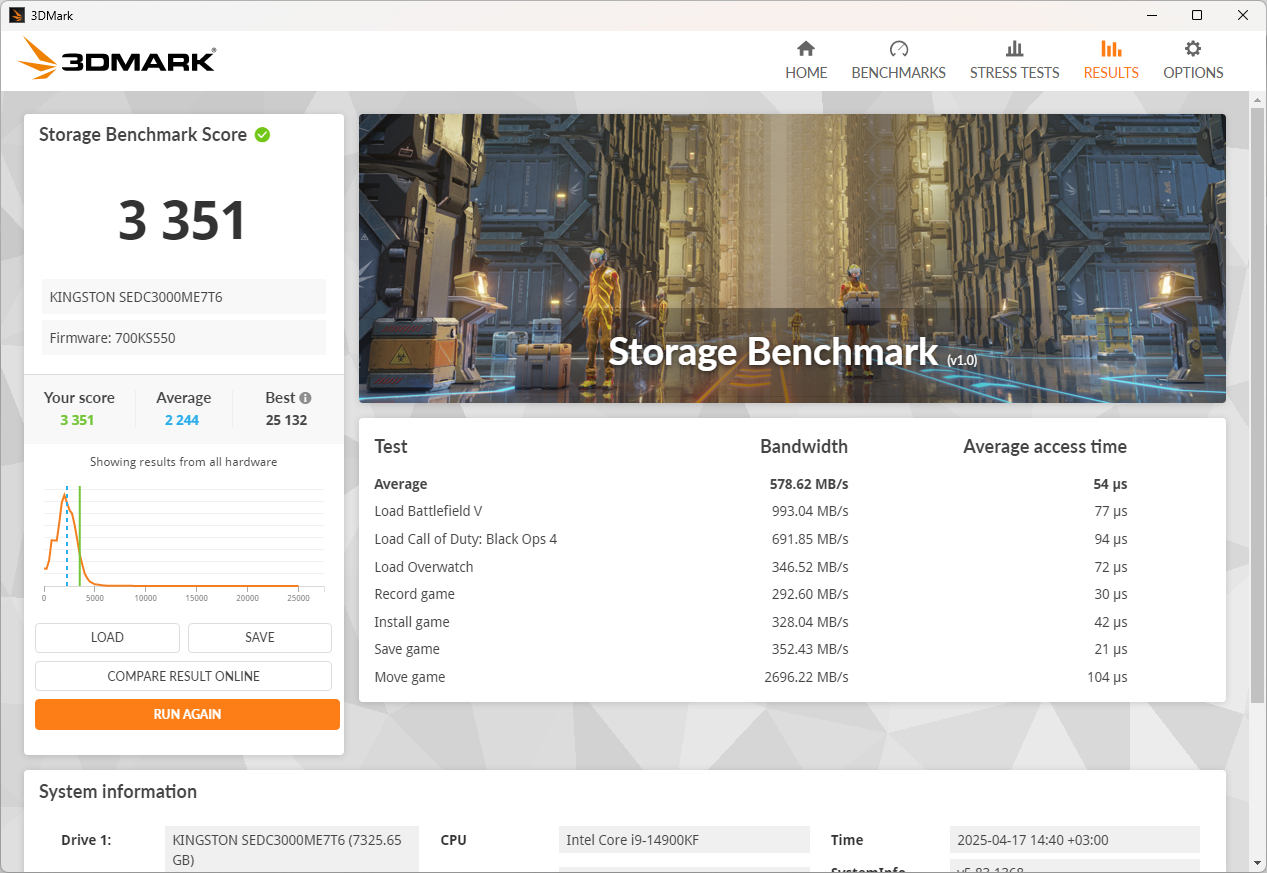

3DMark Storage Benchmark
