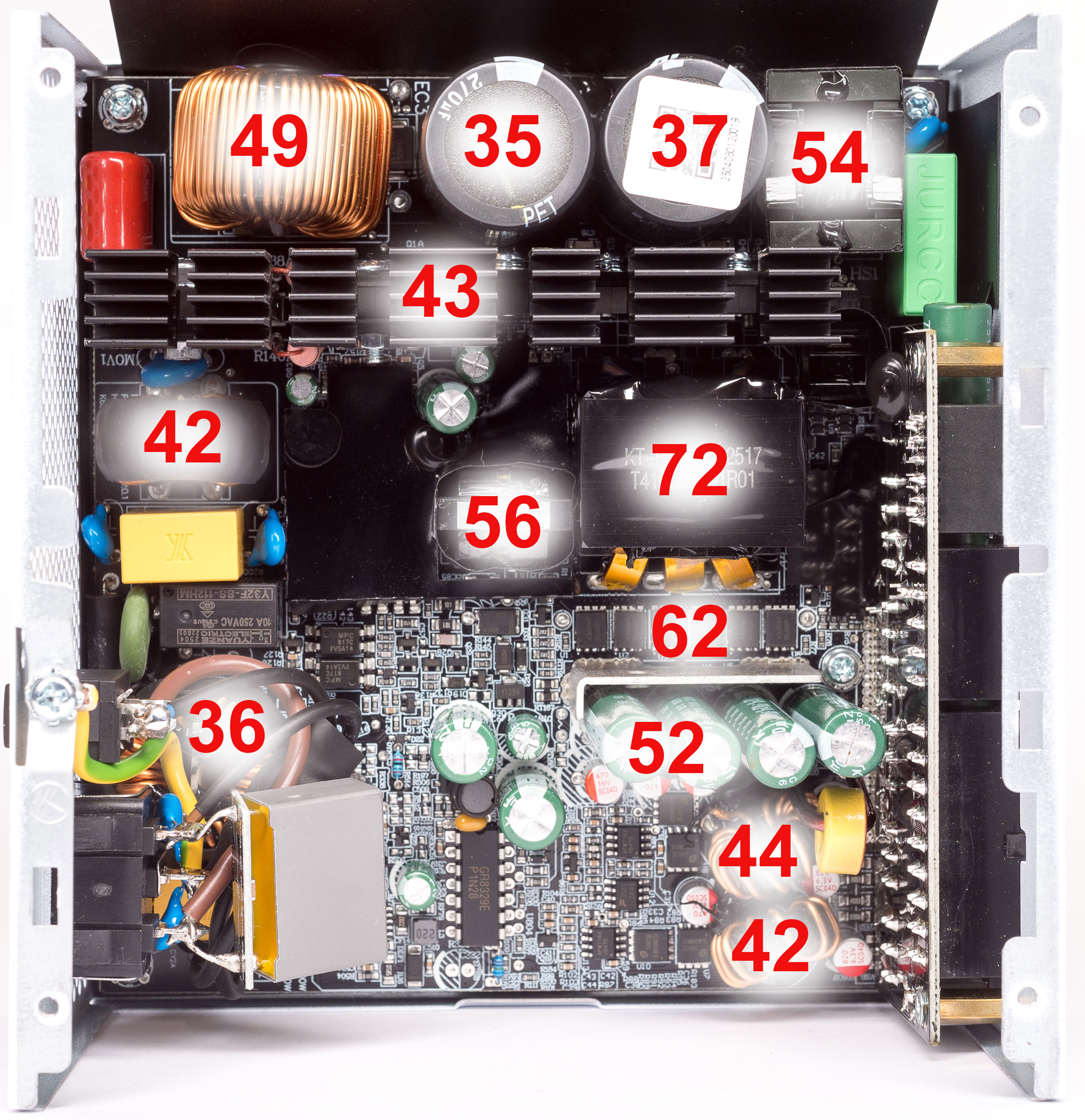

Тест на нагрев компонентов блока проводился при температуре воздуха в помещении 19 °С. Термодатчик устанавливался на силовом трансформаторе, блок нагружался на максимальную мощность и работал пока температура трансформатора не стабилизировались. В конце теста блок выключался, быстро снималась крышка и проводились замеры температур остальных компонентов с помощью пирометра. Результаты теста указаны на следующем фото:
Температуры основных компонентов блока довольно низкие. При максимальной мощности вентилятор блока оставался относительно тихим и не выделялся на фоне остальных вентиляторов тестового стенда.
