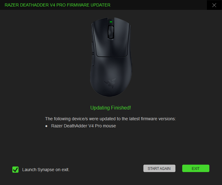

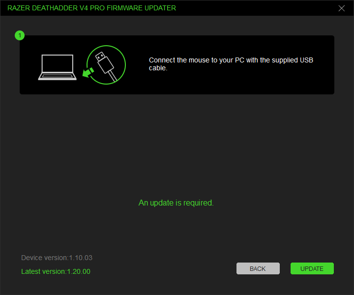

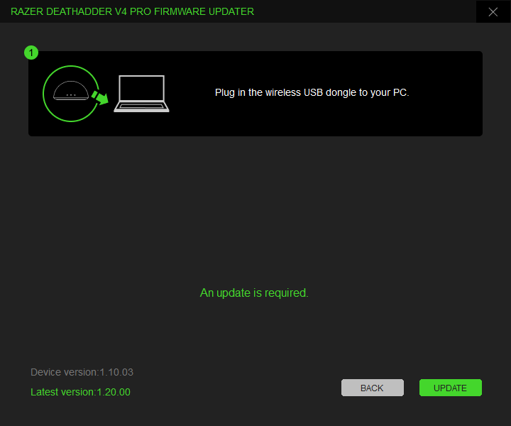

При первом подключении Razer Synapse 4 предложил обновить прошивку мыши и донгла.
Это важно сделать потому, что между производством первых партий DeathAdder V4 Pro включая полиграфию и фактическим попаданием продукта на рынок инженеры смогли добиться улучшения жизни от батареи со 120 до 150 часов при частоте опроса 1000 Гц!

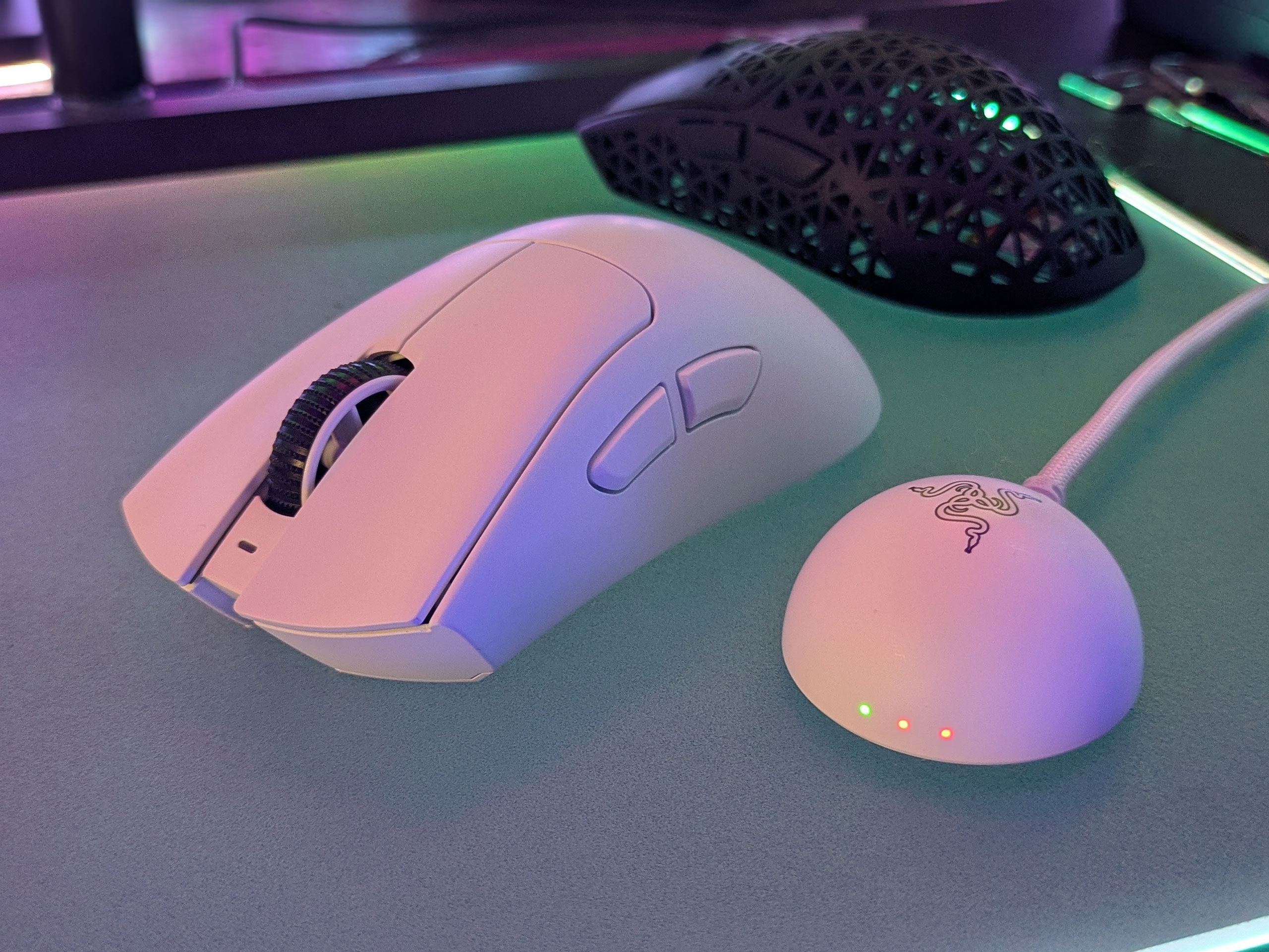

V4 Pro на 7 граммов легче V3 (56−57 г против 63 г) и эта разница ощутима, если уже есть привычка к ультралегким мышам. Заметно драматическое улучшение качества сборки. Никаких скрипов, прогибов, шатаний — корпус монолитный. Новое покрытие поначалу кажется скользким, но на самом деле обеспечивает уверенный контроль. Тем, кому этого не хватает, можно воспользоваться «грипсами» из комплекта.

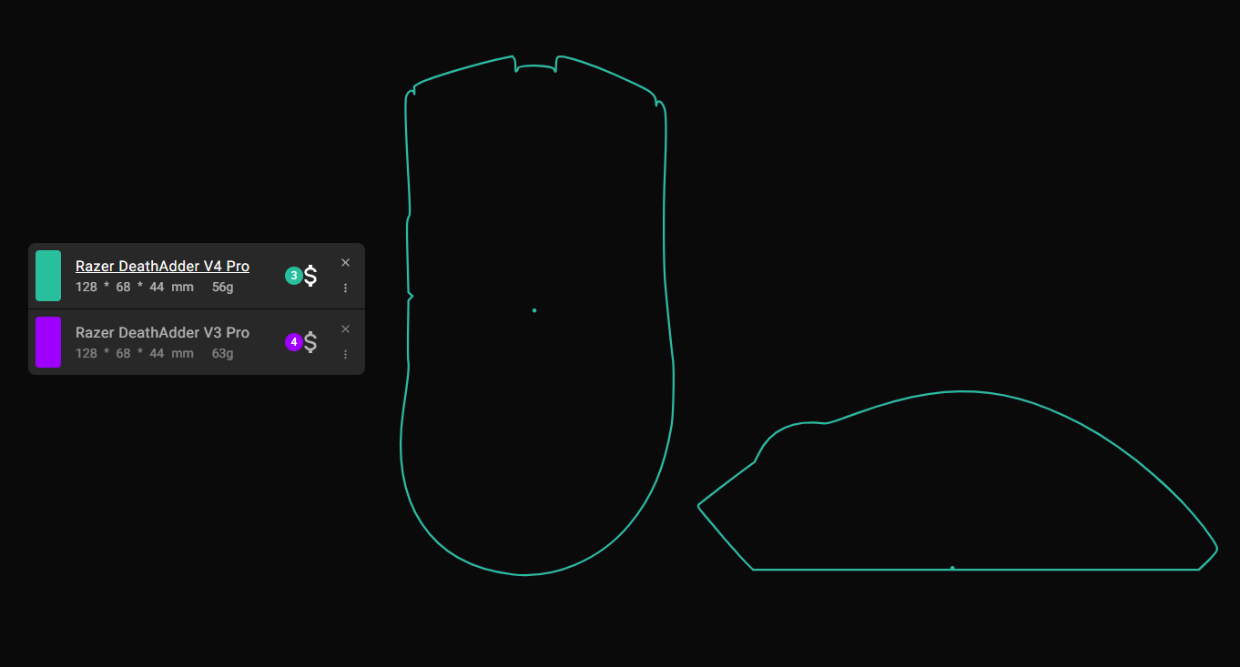

Форма в целом остается вопросом личных вкусов и привычек. Это большая мышь, заполняющая руку, она идеальна для хвата palm или claw, но может ограничивать микродвижения для игр с интенсивным прицеливанием. А может и не ограничивать, потому что здесь субъективность решает все — такие мыши или любят, или ищут что-то компактнее. В любом случае, «безопасная» форма теперь статистически подходит большему количеству людей, чем проприетарное переосмысление эргономики у ранних DeathAdder. На то она и «безопасная». Скриншот с eloshapes.com напоминает, что профиль V4 Pro абсолютно идентичен V3 Pro:

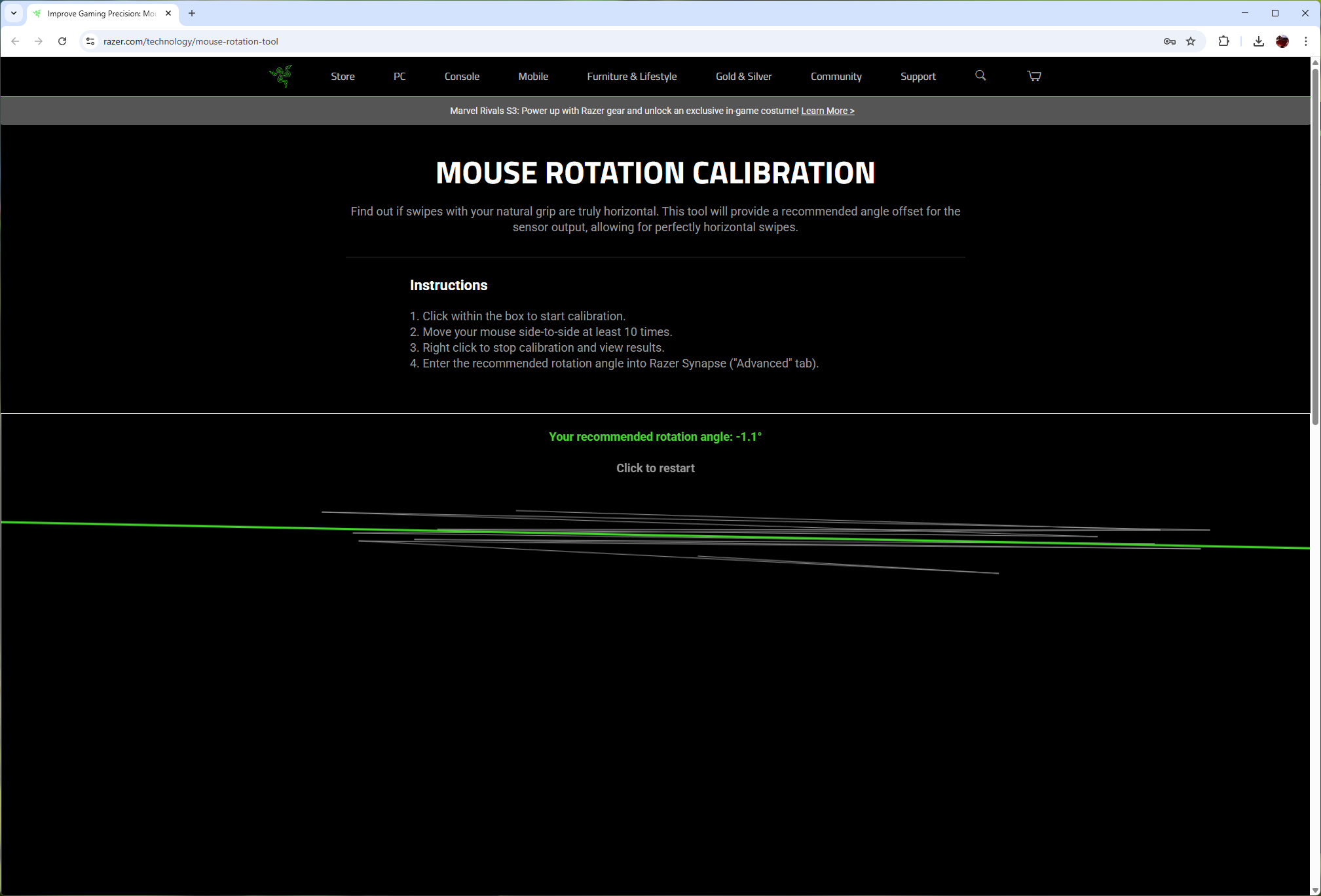

Что касается программных настроек сенсора Focus Pro 45K Gen‑2, то функция Dynamic Sensitivity поначалу дезориентирует, но после адаптации может дать уникальную гибкость. Rotation Tool — настоящая находка для тех, кто держит мышь не идеально горизонтально. Razer предлагает отдельный веб-инструмент для тестирования. Возможно, пользователь даже не осознает собственные отклонения при движении, пока калибровка не исправит их. В случае автора обзора, инструмент показал отклонение около 1 градуса от вертикали, так что ничего существенного лично ощутить не удалось, но по отзывам других игроков иногда эта настройка творит чудеса.

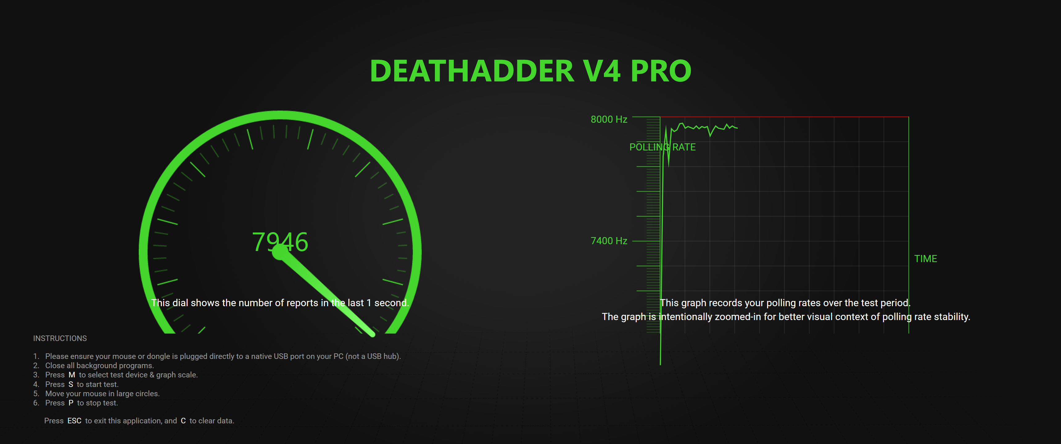

Как всегда, 8000 Гц выглядят футуристично на бумаге, но практическая разница мизерная. На 360 Гц мониторе едва заметное улучшение плавности курсора не стоит 7‑кратного падения автономности со 150 до 22 часов. Для большинства незаметная разница между 1000 и 8000 Гц не стоит ежедневной зарядки. С точки зрения фактической скорости, замеры подтверждают характеристики:

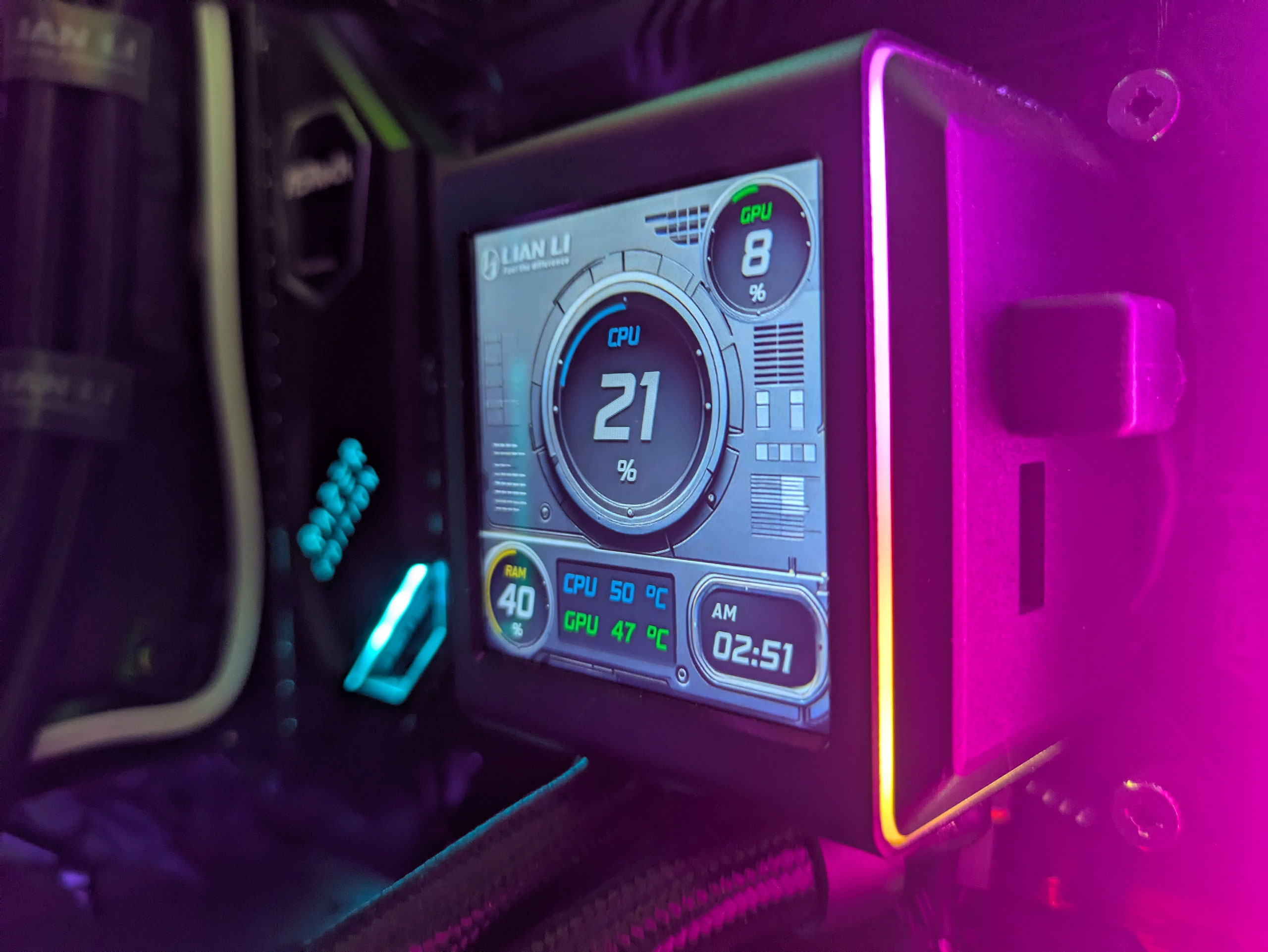

Если добавить ~5%, которые потребляет тестовая система обычно в спокойном состоянии, то при быстрых движениях мышью с частотой обновления 8000 Гц даже на десктопе картинка загрузки на индикаторе в системном блоке становится как-то совсем унылой:
