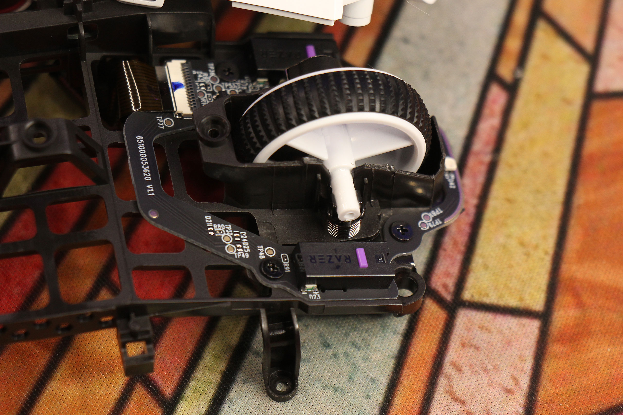

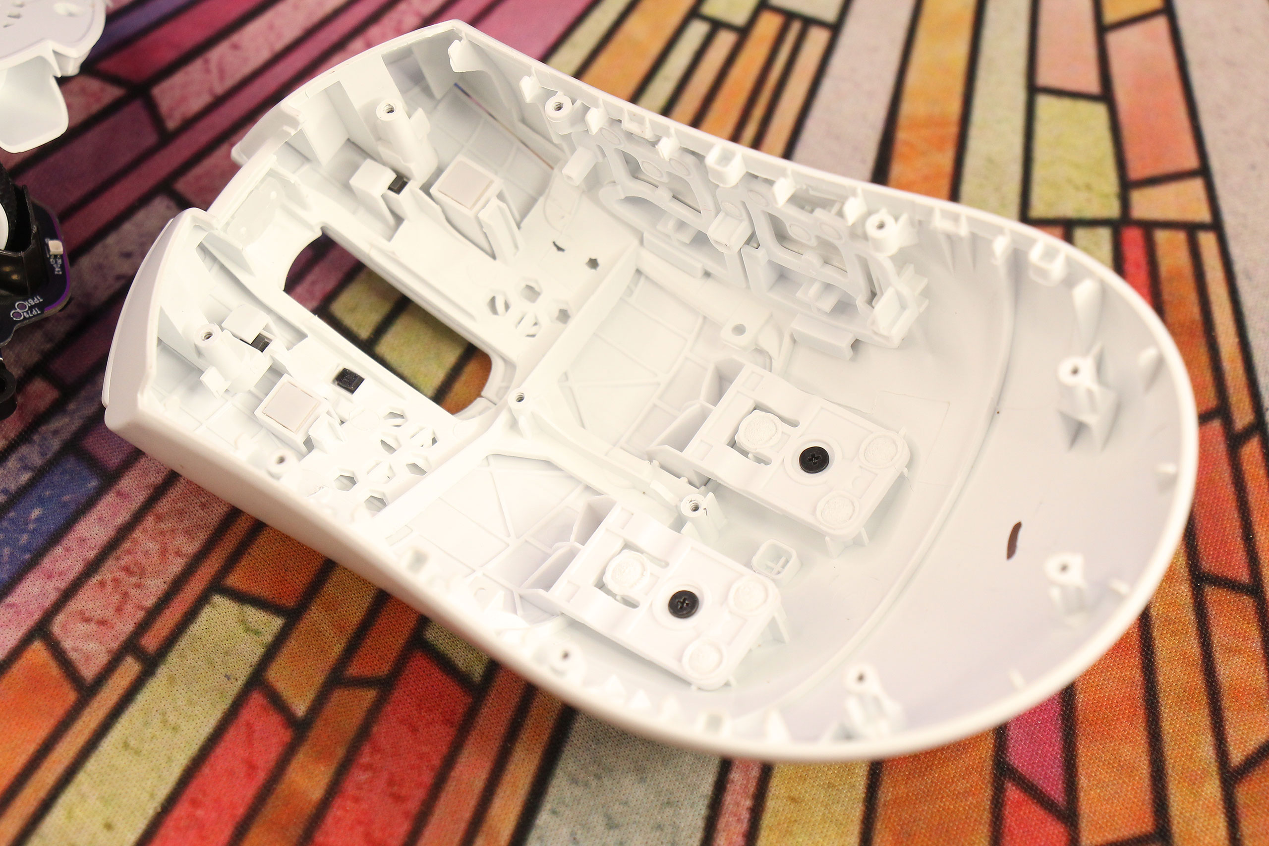

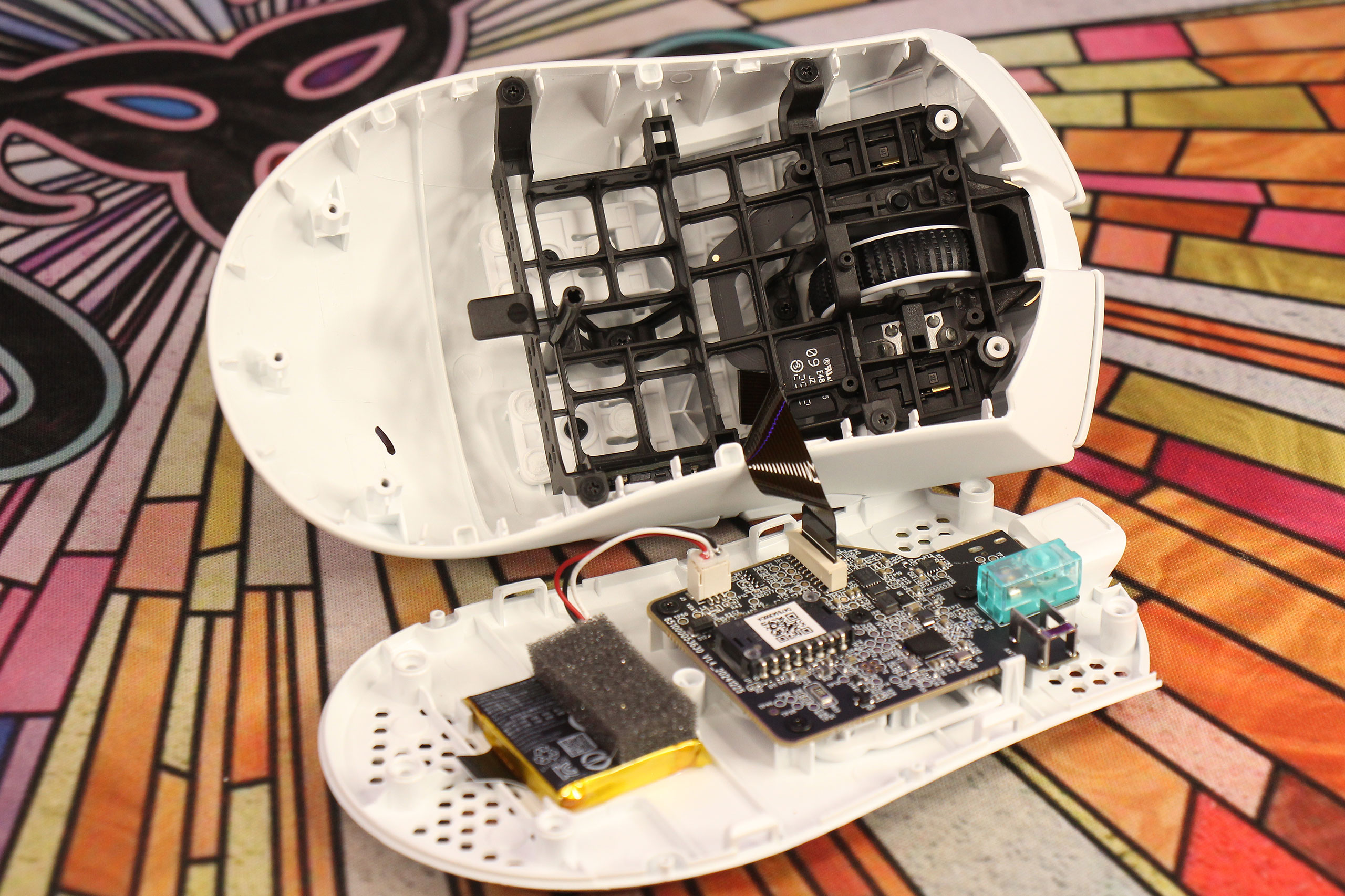

Разборка происходит стандартным образом: снять ножки, открутить пять маленьких винтиков, осторожно разъединить половинки корпуса. Внутри видим конструкцию, максимально продуманную для экономии веса. Основные кнопки и колесико размещены на отдельной детали, чтобы сэкономить несколько граммов — так же сделано в Viper V3 Pro, так что ничего удивительного.

Батарея компактная и имеет емкость 1,185 Вт⋅ч (306 мАч). Неудивительно, потому что уменьшение емкости батареи является одним из самых прямых способов снизить вес всей мыши. Произведена Xinyu Ganfeng Electronics в Китае.

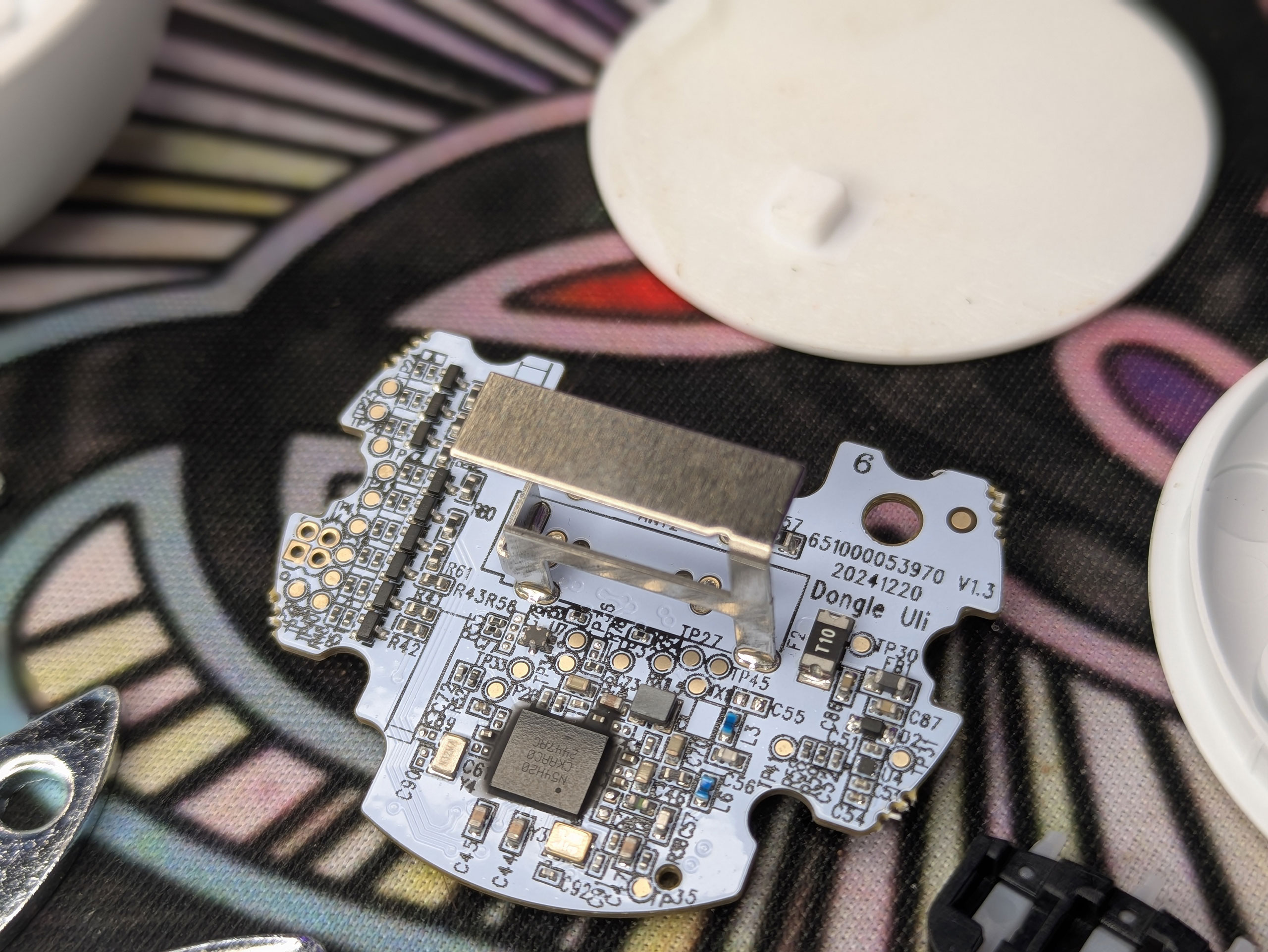

Новый чипсет Nordic nRF54H20 обеспечивает более стабильное соединение и более низкую задержку. Но чипсет в мыши является только половиной вопроса, потому что вторая его часть находится в приемнике. И здесь в Razer проделали хорошую работу.
Официальные (и возможно слишком «маркетинговые») данные с сайта демонстрируют 37% снижение задержки по сравнению с первым поколением 8000-герцового донгла Razer и 63% (!) снижение потребления энергии:

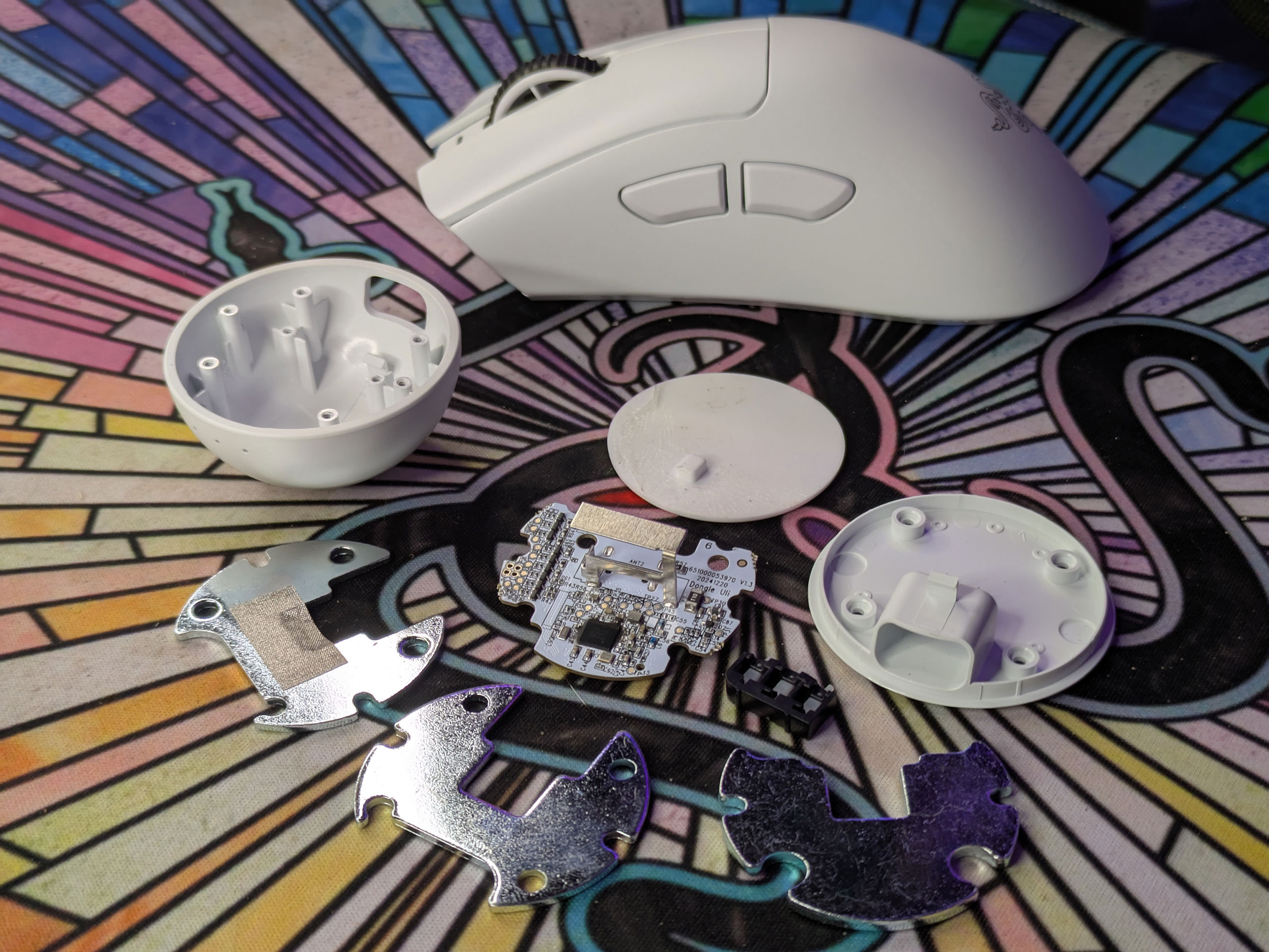

Разборка донгла показала две интересные вещи. Во-первых, это три металлические пластины, благодаря которым и достигнуто улучшение (то есть, повышение) веса по сравнению с предшественником. А во-вторых, это большая антенна, которая должна положительно влиять на качество сигнала.

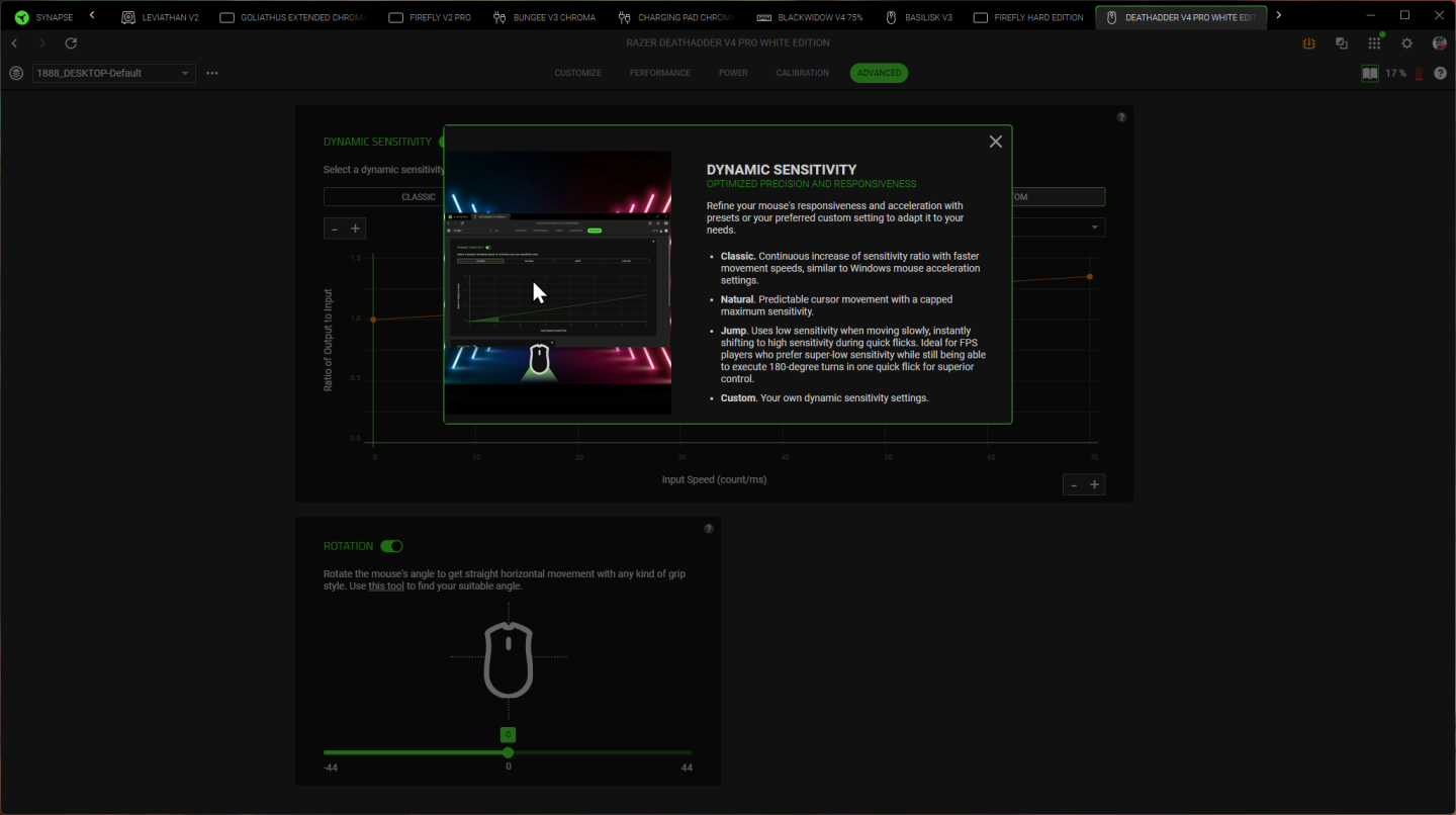

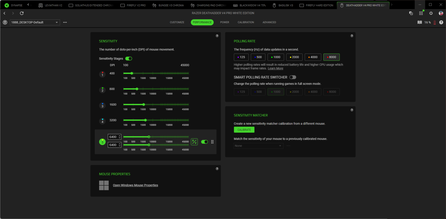

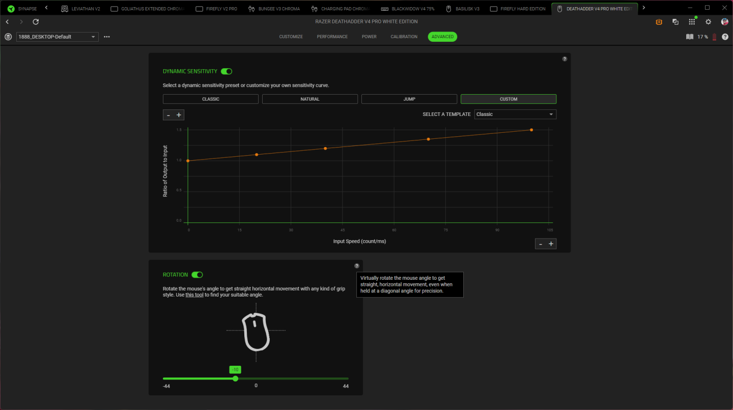

В дополнение ко всем привычным настройкам, еще раз напомним ключевые новые функции этого сенсора (и его предшественника Focus Pro 35K Gen‑2):
  • Dynamic Sensitivity — динамически изменяет DPI в зависимости от скорости движения. Теоретически позволяет низкую чувствительность для прицеливания с автоматическим повышением для быстрых разворотов. Требует адаптации — поначалу приводит к промахам.
  • Rotation Tool — самая хваленая новинка. Калибрует мышь под естественную тенденцию пользователя отклоняться вверх/вниз при горизонтальном движении. Для тех, кто держит мышь под углом, это заметно улучшает точность даже в казуальных играх.

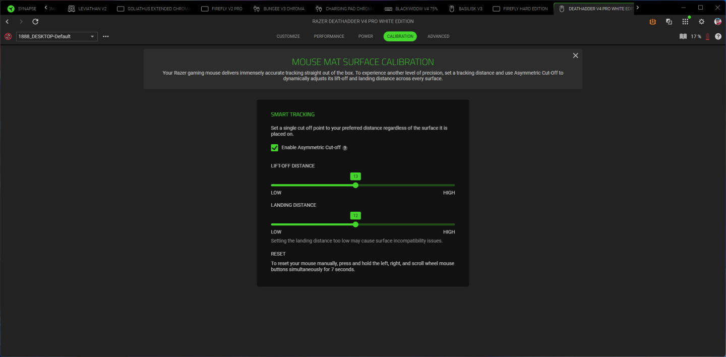

  • Другие настройки — Sensitivity Matcher (перенос настроек), Motion Sync (стабильное отслеживание), Smart Tracking (высота отрыва), Asymmetric Cut-Off (независимые дистанции подъема/приземления).

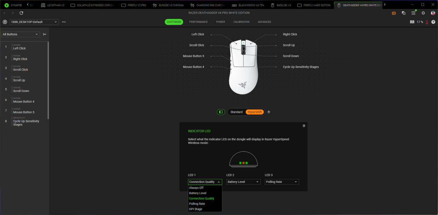

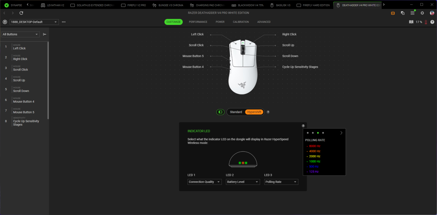

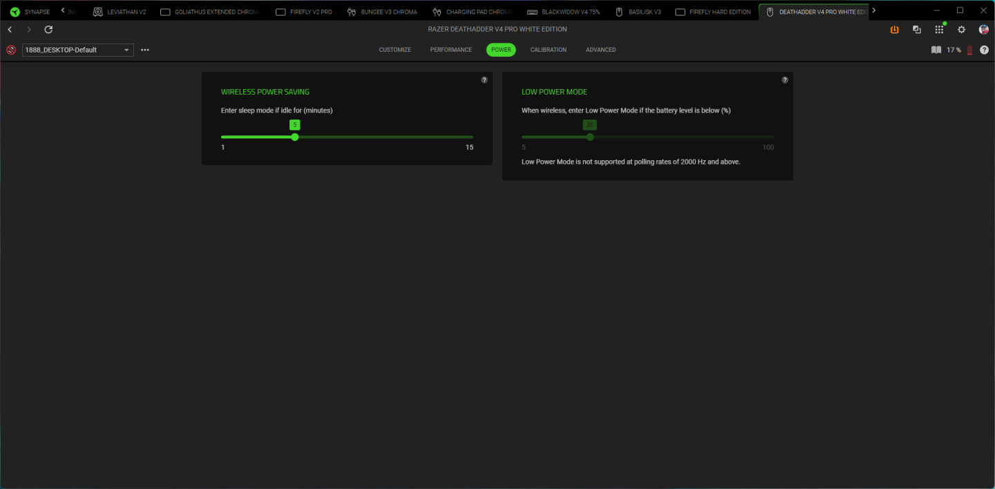

Очень полезен Smart Polling Rate Switcher, который автоматически включает 2000/4000/8000 Гц только в полноэкранных играх, возвращаясь к экономному режиму на рабочем столе. Это является разумным решением проблемы автономности любых мышей с повышенной частотой опроса.

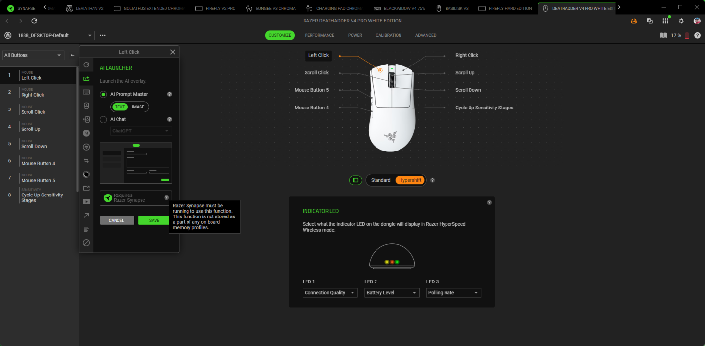

В программной части DeathAdder V4 Pro есть один заметный недостаток: самые продвинутые функции зависят от Synapse, так что единственный профиль в самой мыши делает их недоступными на турнирах без стороннего ПО. Как-то это выглядит разрывом между маркетингом «For The Pro» и реальностью.
