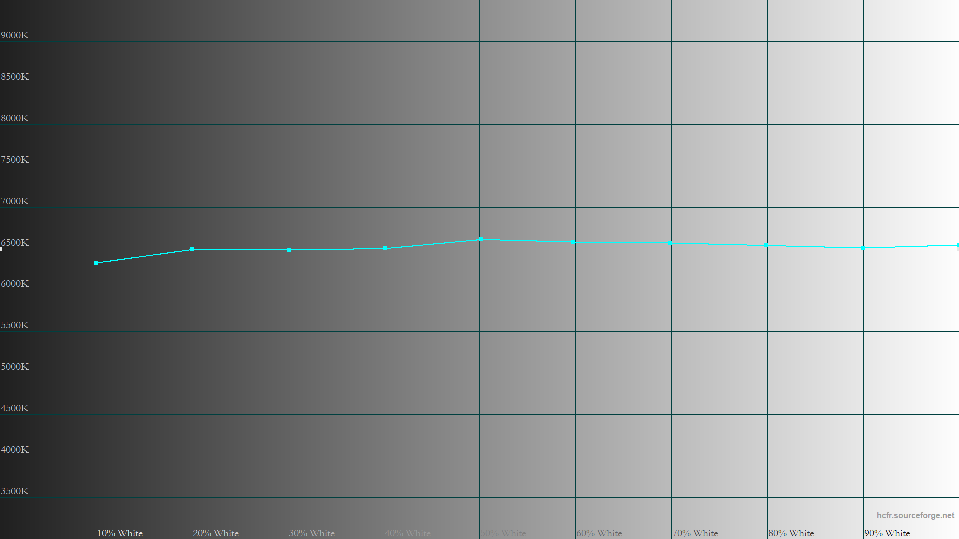

| Цветная температура, К | 6614 | 6653 | 5891 | 5289 | 6676 | 5978 | 6592 |

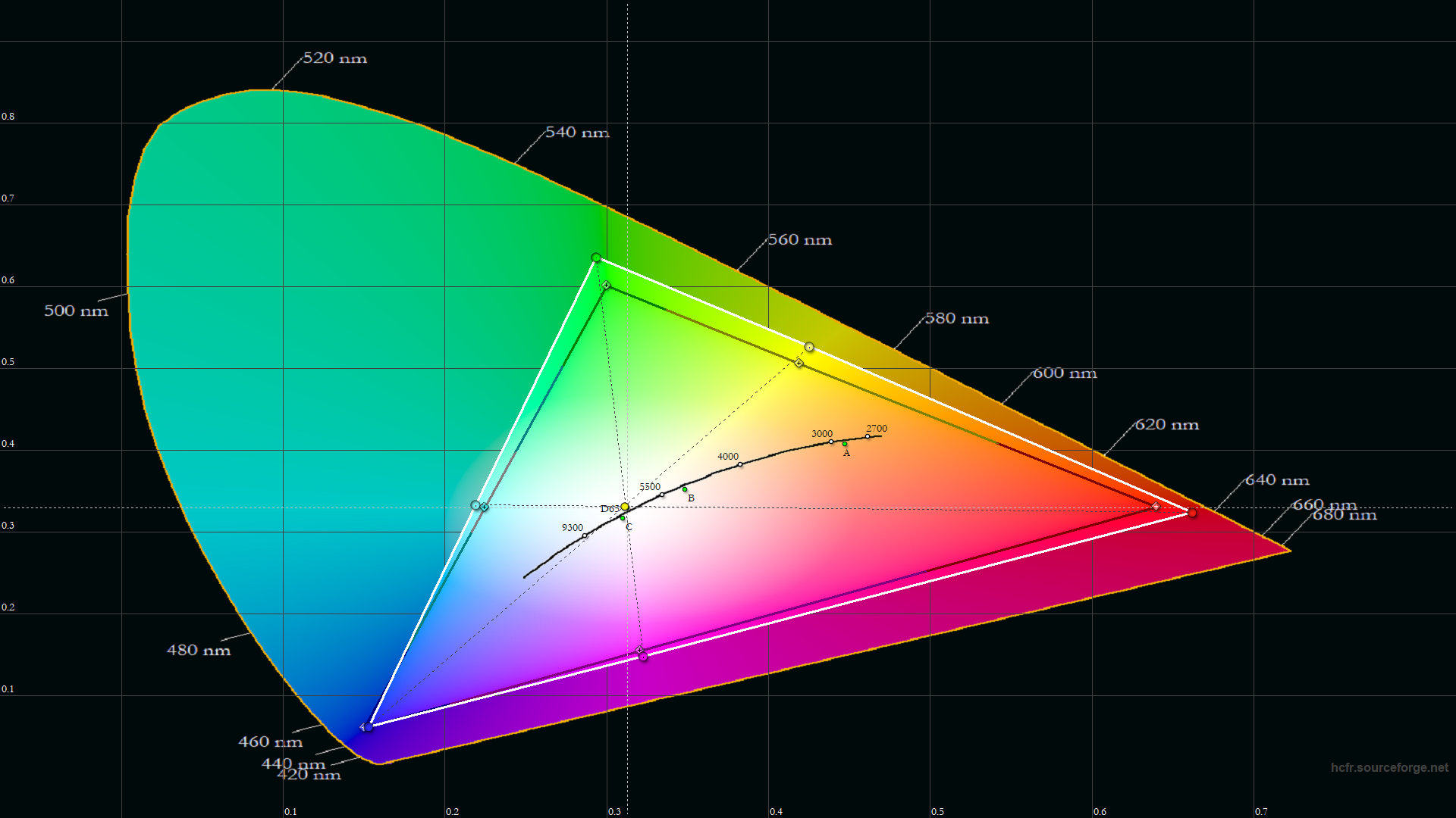

| Объем цветового пространства sRGB, % | 99,6 (115,3) | 99,5 (114,8) | 85,9 (85,9) | 99,7 (110,9) | 99,3 (113,5) | 99,9 (119,6) | 99,7 (118,1) |
| Охват цветового пространства Adobe RGB, % | 74,2 (79,5) | 74,0 (79,1) | 59,2 (59,2) | 72,9 (76,4) | 73,5 (78,2) | 77,5 (82,4) | 76,2 (81,4) |
| Охват цветового пространства DCI-P3, % | 81,7 (81,7) | 81,3 (81,3) | 60,9 (60,9) | 78,4 (78,6) | 80,4 (80,4) | 84,6 (84,7) | 83,7 (83,7) |

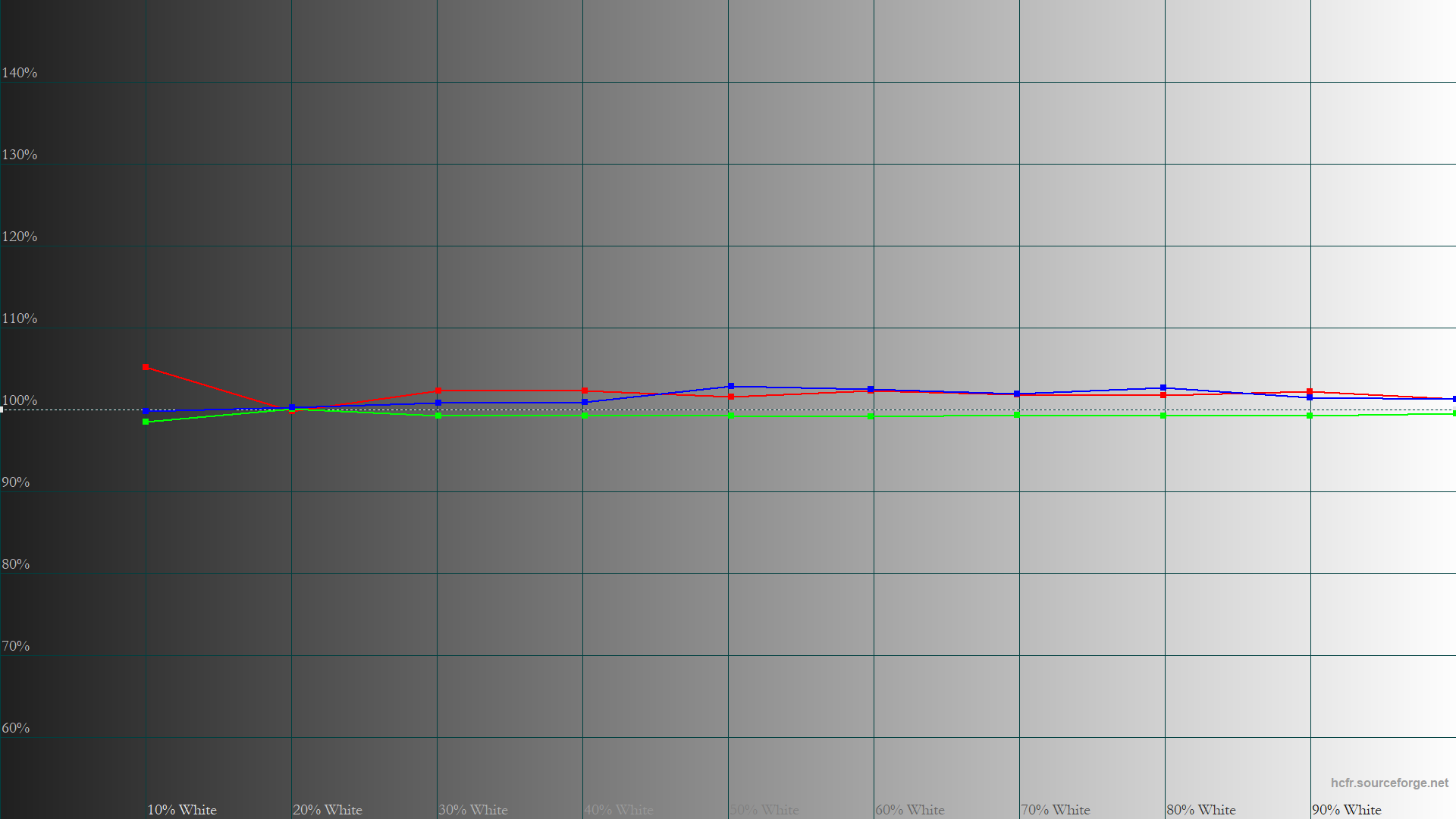

Точность передачи цветов

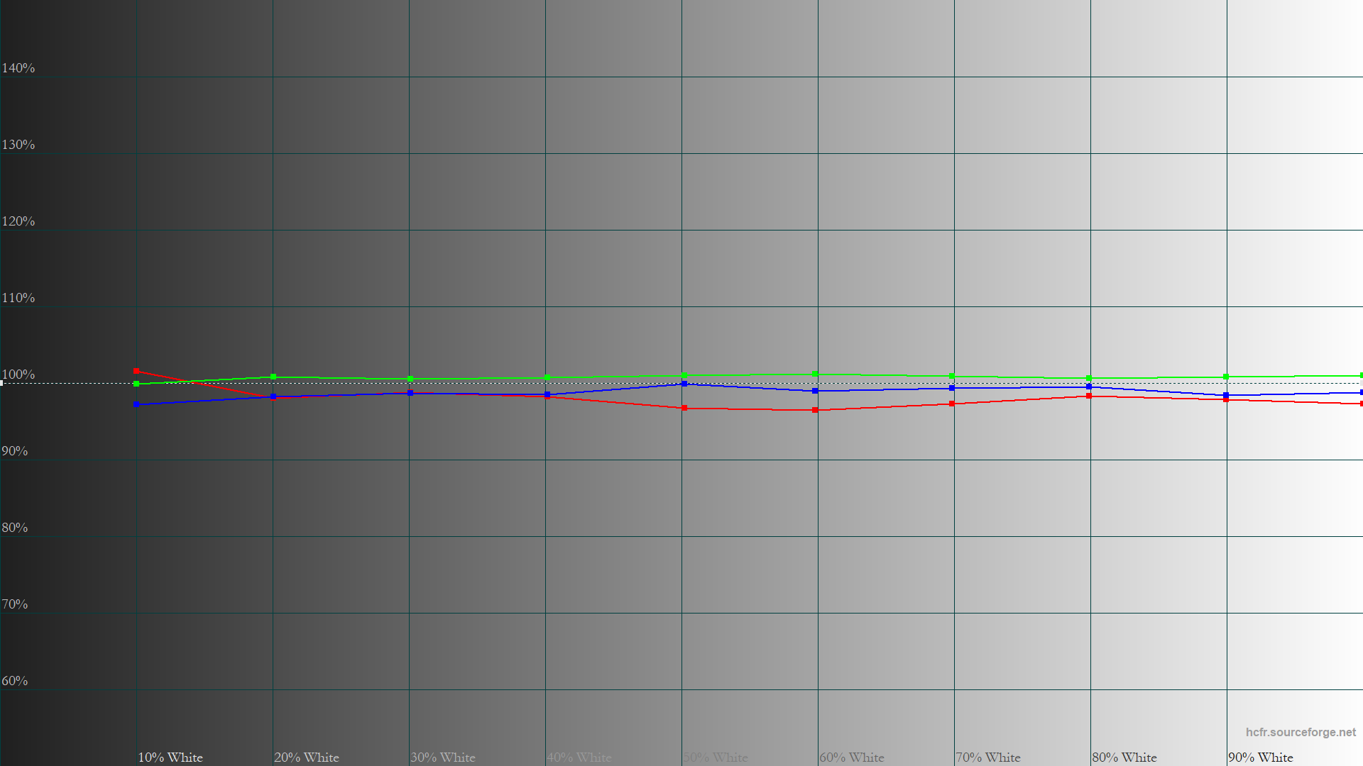

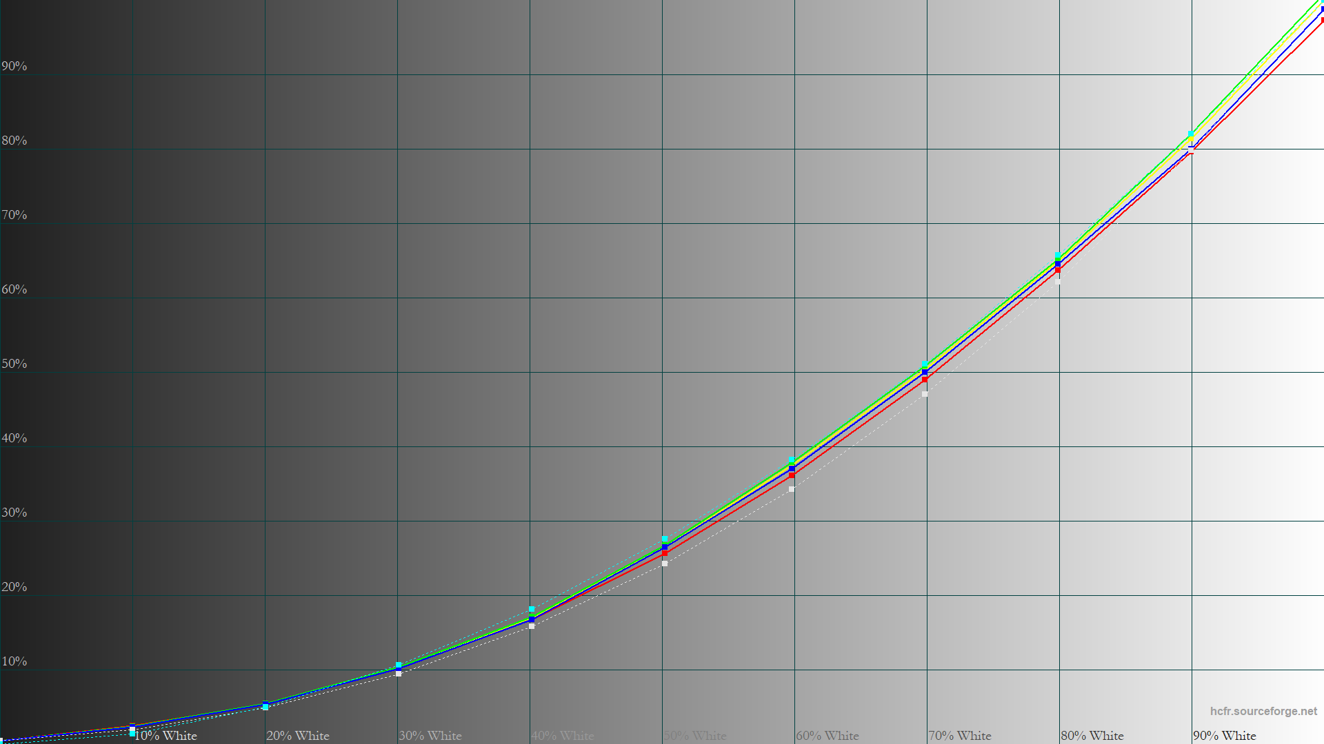

Использовался режим User до калибровки. Матрица монитора показала удивительно хорошую точность цветов для своего ценового сегмента. Среднее отклонение Delta E составляло лишь 0,2, что является превосходным результатом.

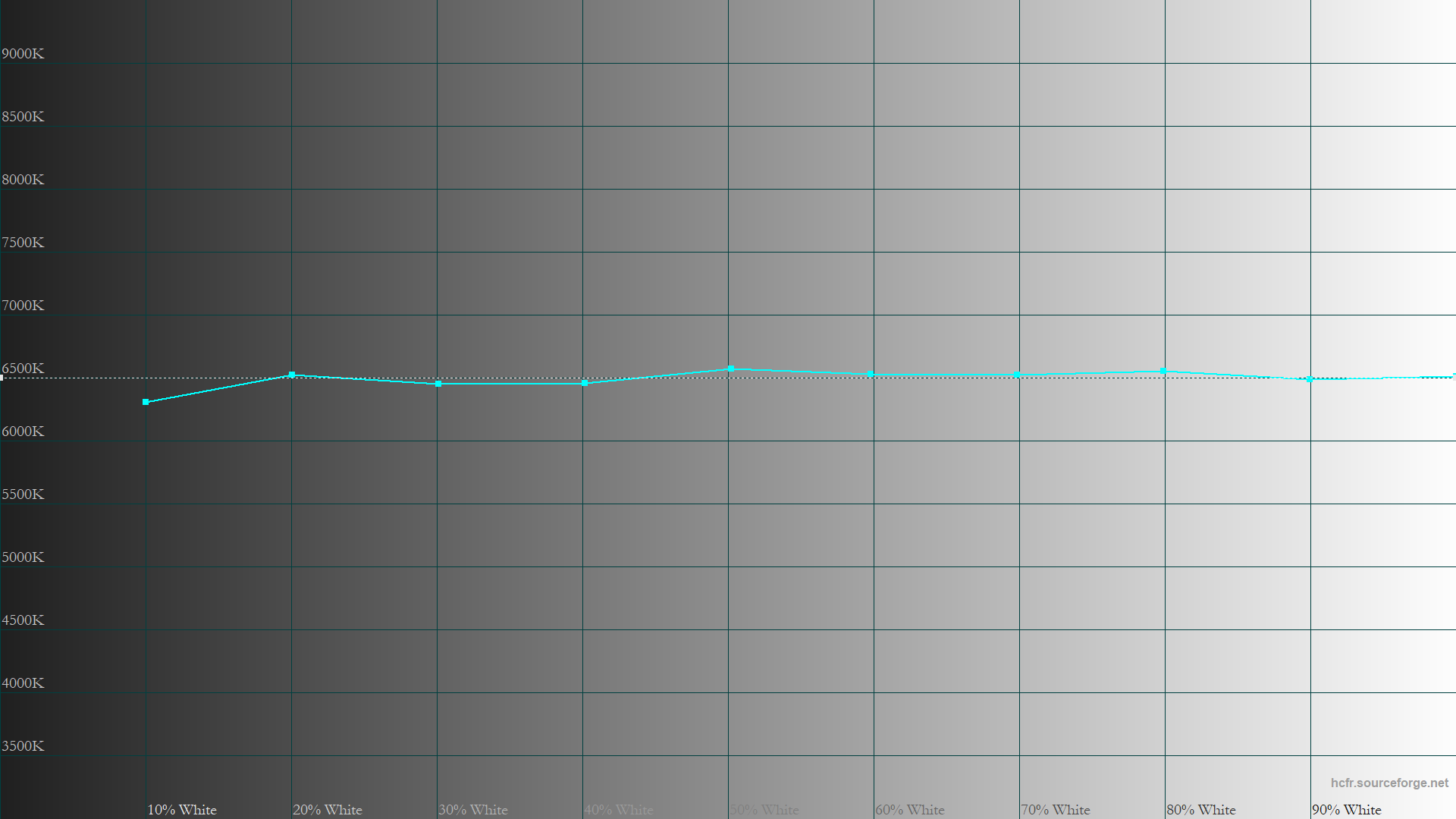

Калибровка
Для калибровки был использован режим User со следующими изменениями:
- яркость — 23% (вместо 70%);
- красный — 43;
- зеленый — 44;
- синий — 48.
Процедура позволила побороть склонность монитора усиливать зеленую часть спектра и немного улучшила и так хорошие показатели во всем остальном.
