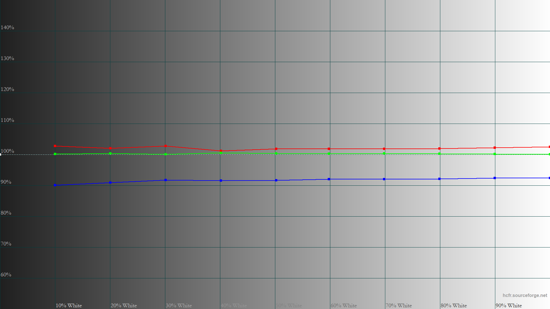

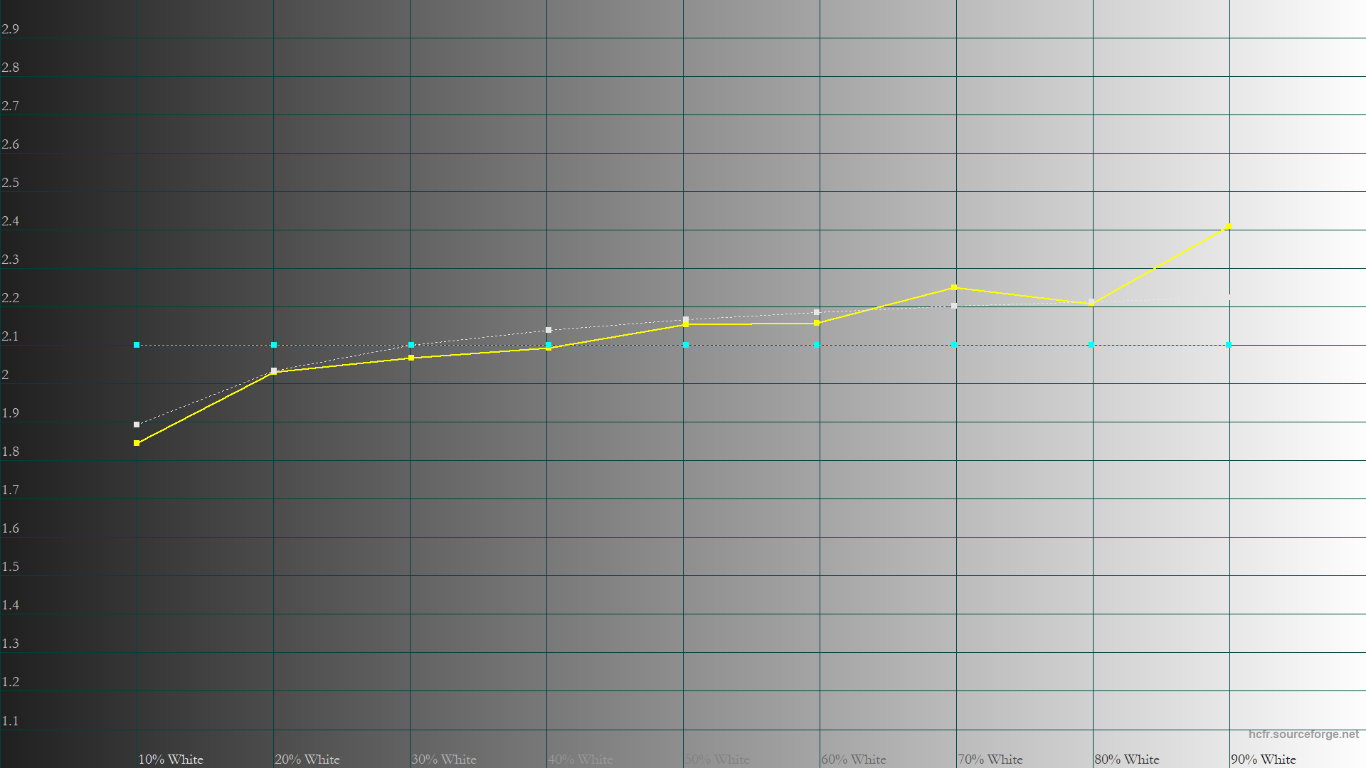

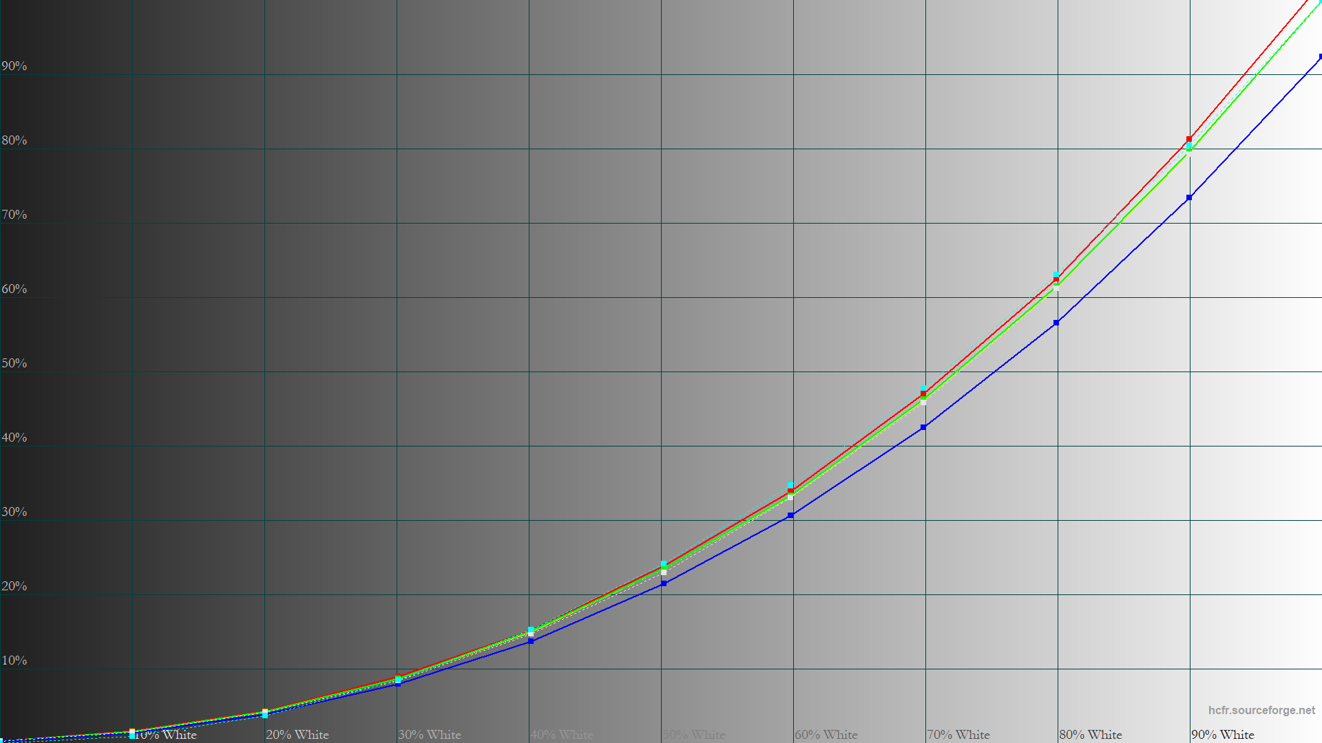

Точность передачи цветов
Использовался режим User до калибровки.
Показатели и правда напоминают результаты OLED, но ведь без использования данной технологии.

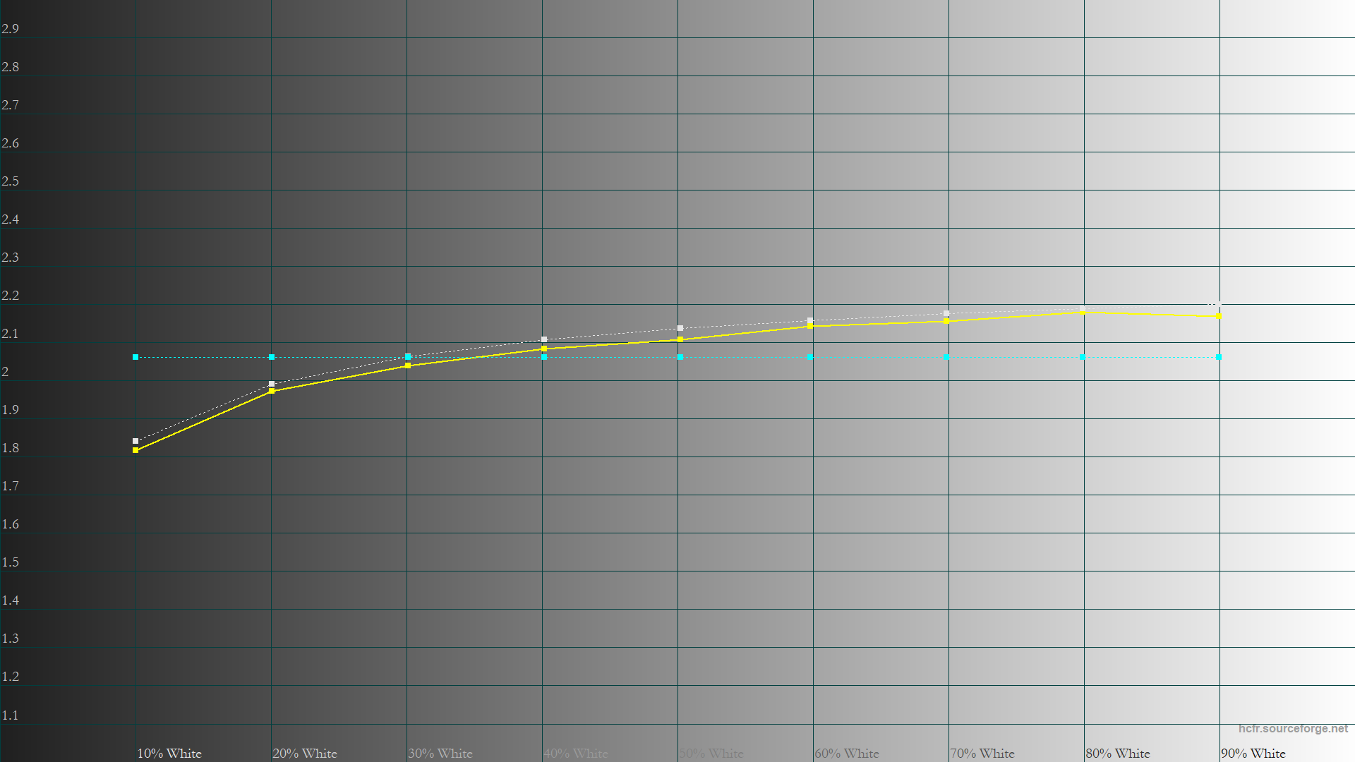

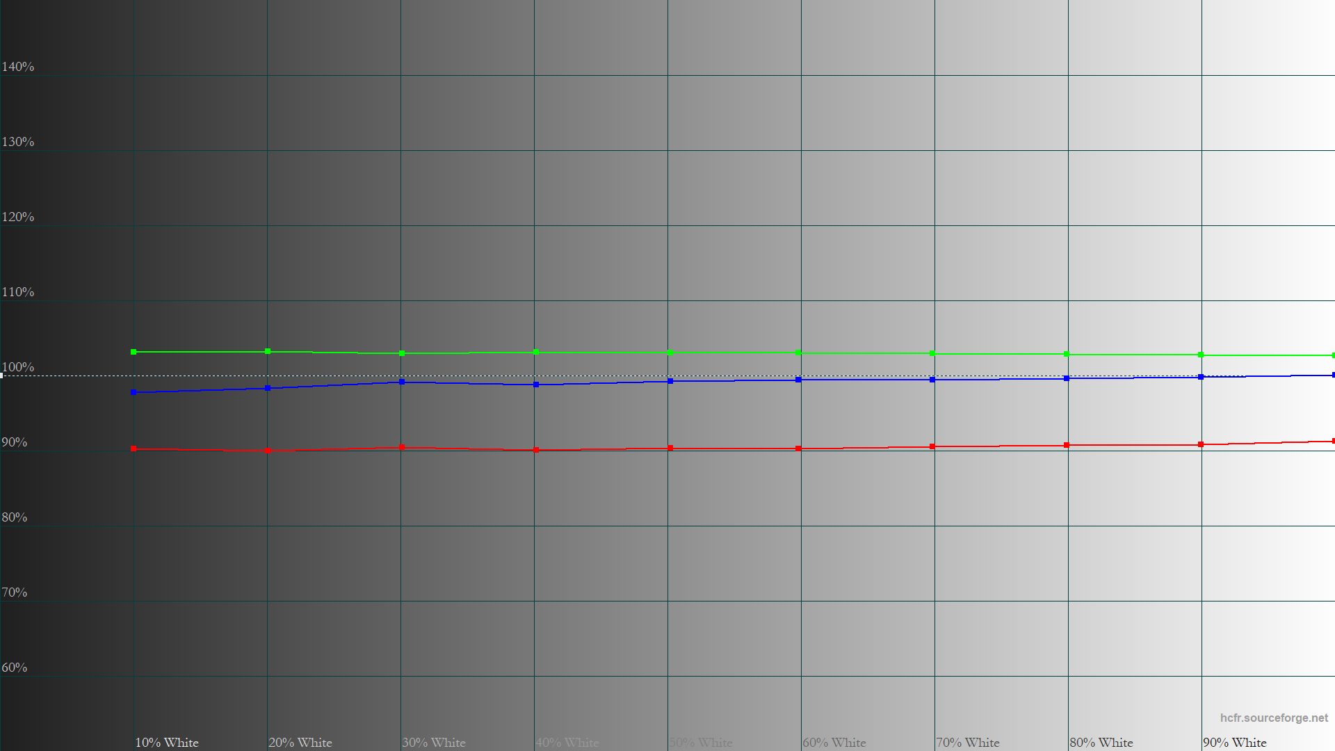

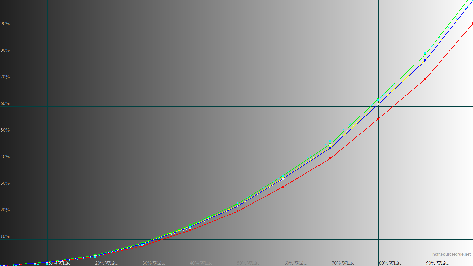

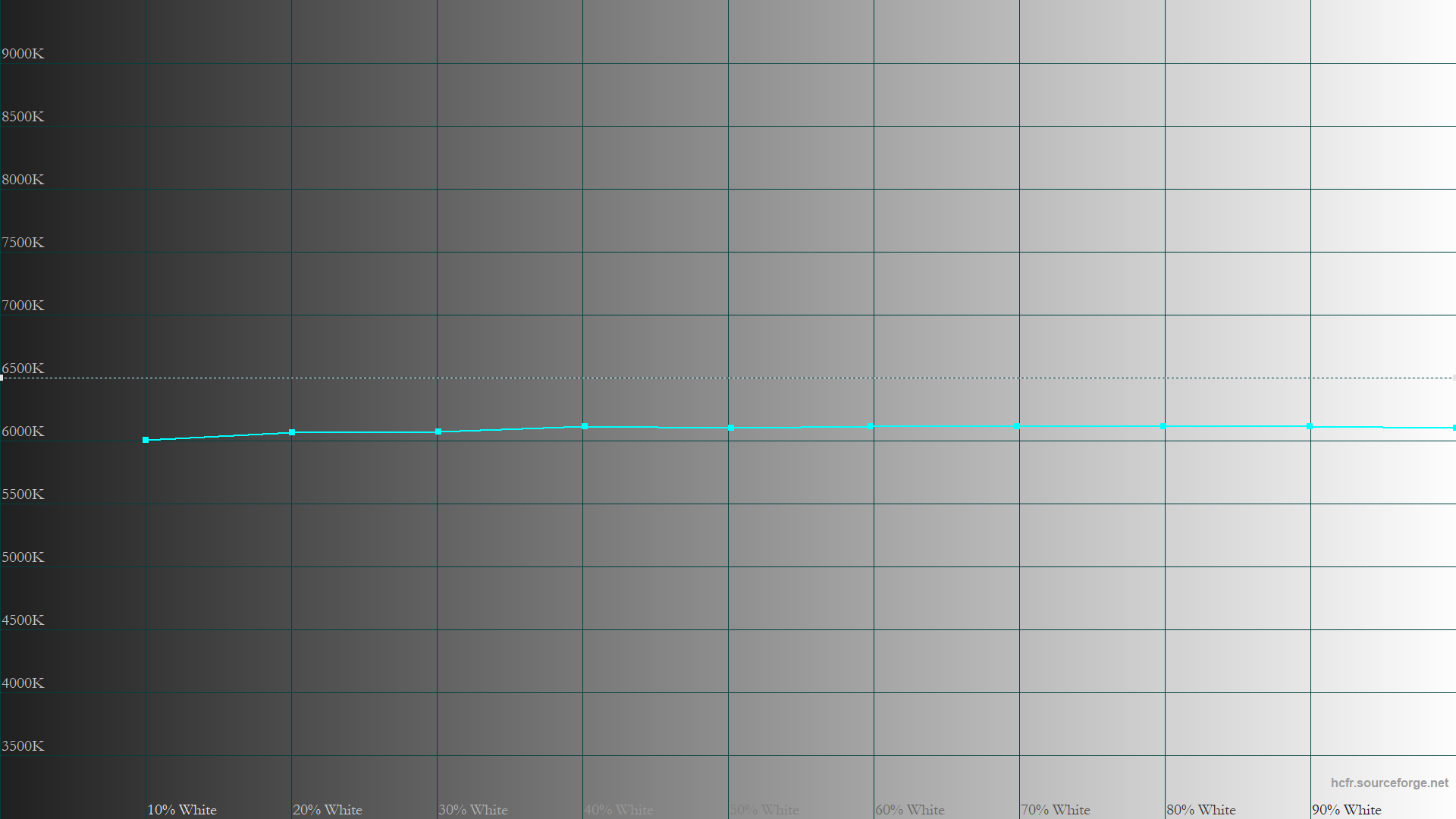

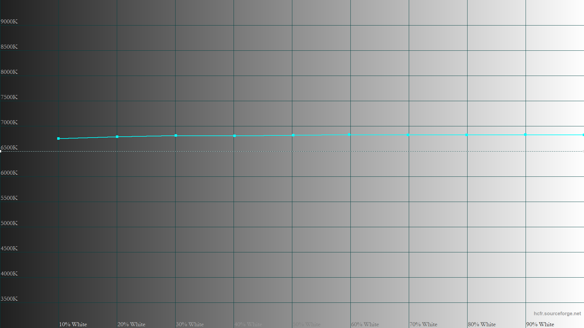

Калибровка
Для калибровки использовался режим Standard с такими изменениями:
- яркость — 30 (вместо 80);
- красный — 45;
- зеленый — 44;
- синий — 44.
К сожалению, с включенным Local Dimming и при выравнивании показателей всех трех цветов получить стабильную цветовую температуру, близкую к референсным 6500K, не удалось: либо около 6350K, либо уже более 6700K. Был выбран более теплый вариант.
Как можно заметить, результаты замеров еще улучшились.
