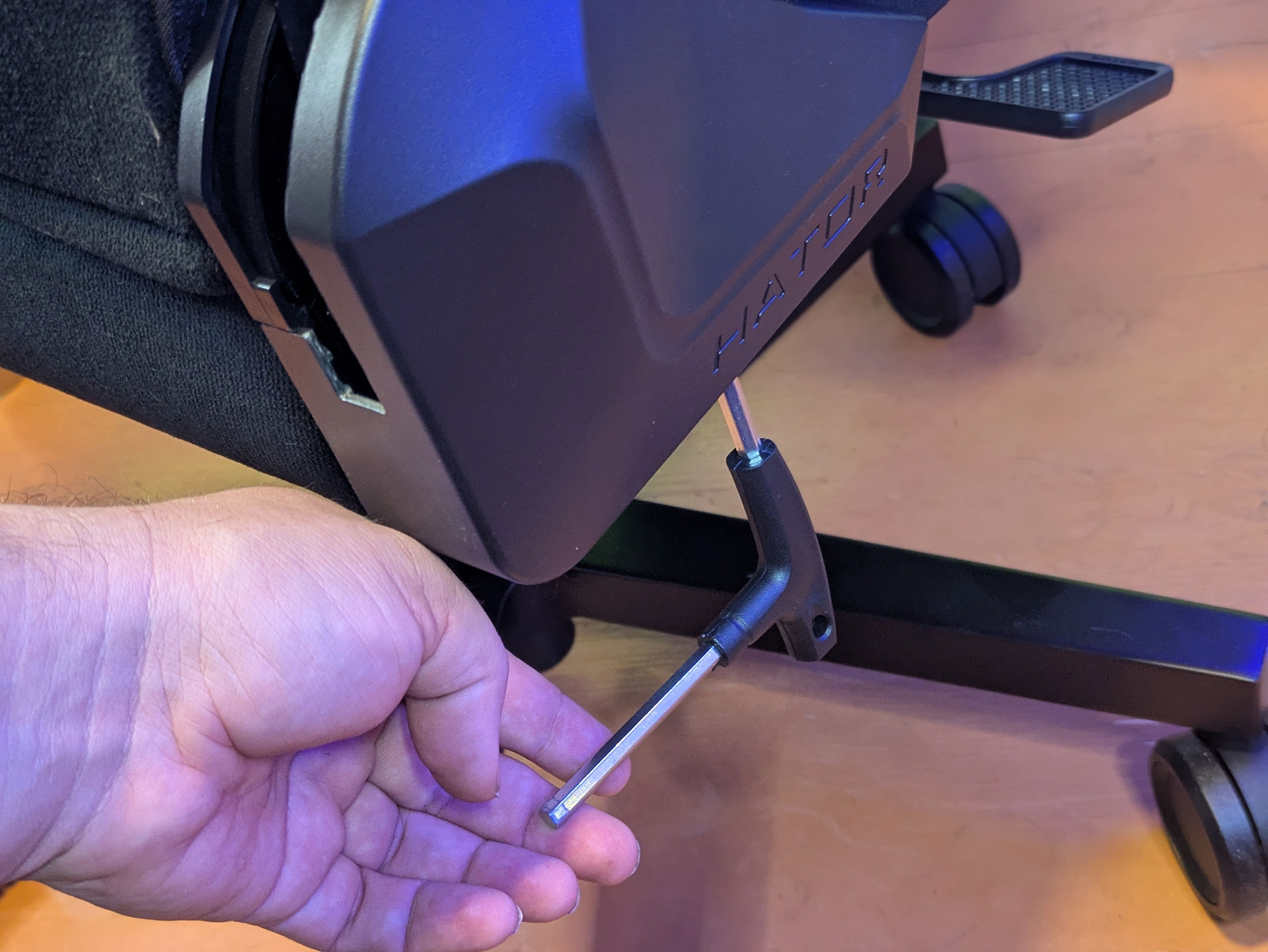

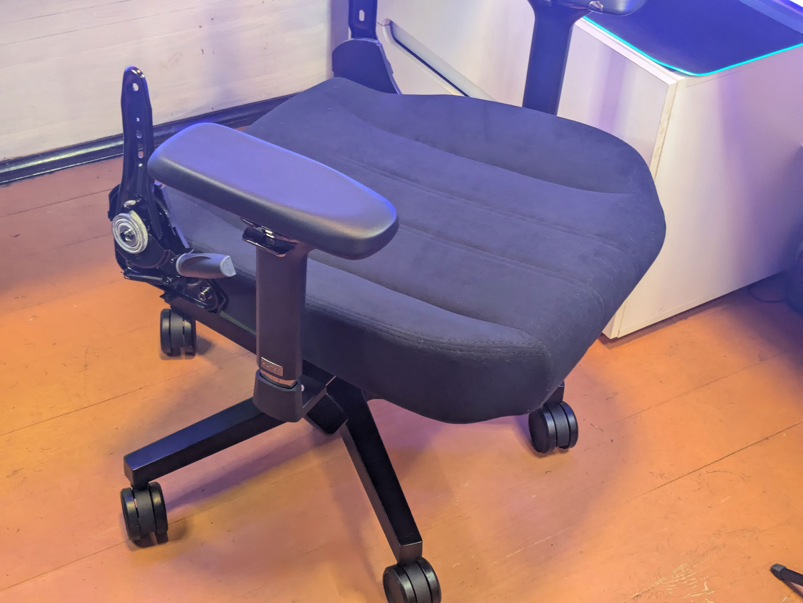

Далее — монтаж подлокотников к сиденью. Сиденье нужно положить на пол велюром вниз с мягкой подкладкой. Подлокотники прикладываются к кронштейнам по бокам с правильной ориентацией: рычаги регулировки должны быть с внутренней стороны (ближе к центру), а не снаружи. Это очевидно, но без внимания можно и спутать. На всякий случай, на подлокотниках есть временные наклейки «R» и «L», маркирующие ориентацию. По четыре винта на каждый подлокотник затягиваются равномерно, без чрезмерного усилия. Инструмент для закручивания винтов со шлицем внутренний шестиугольник поставляется в комплекте с креслом.
Далее также четырьмя винтами нужно прикрутить механизм наклона. На механизме есть пометка «Front», подсказывающая, какой стороной нужно устанавливать к переднему краю.
Качество крепежных элементов соответствует ценовому сегменту: винты имеют красивое покрытие, резьба чистая и затягивается без срывов, шайбы не деформируются. А то, как они упакованы вместе с двойным ключом-отверткой вообще напоминает детали для тюнинга авто.

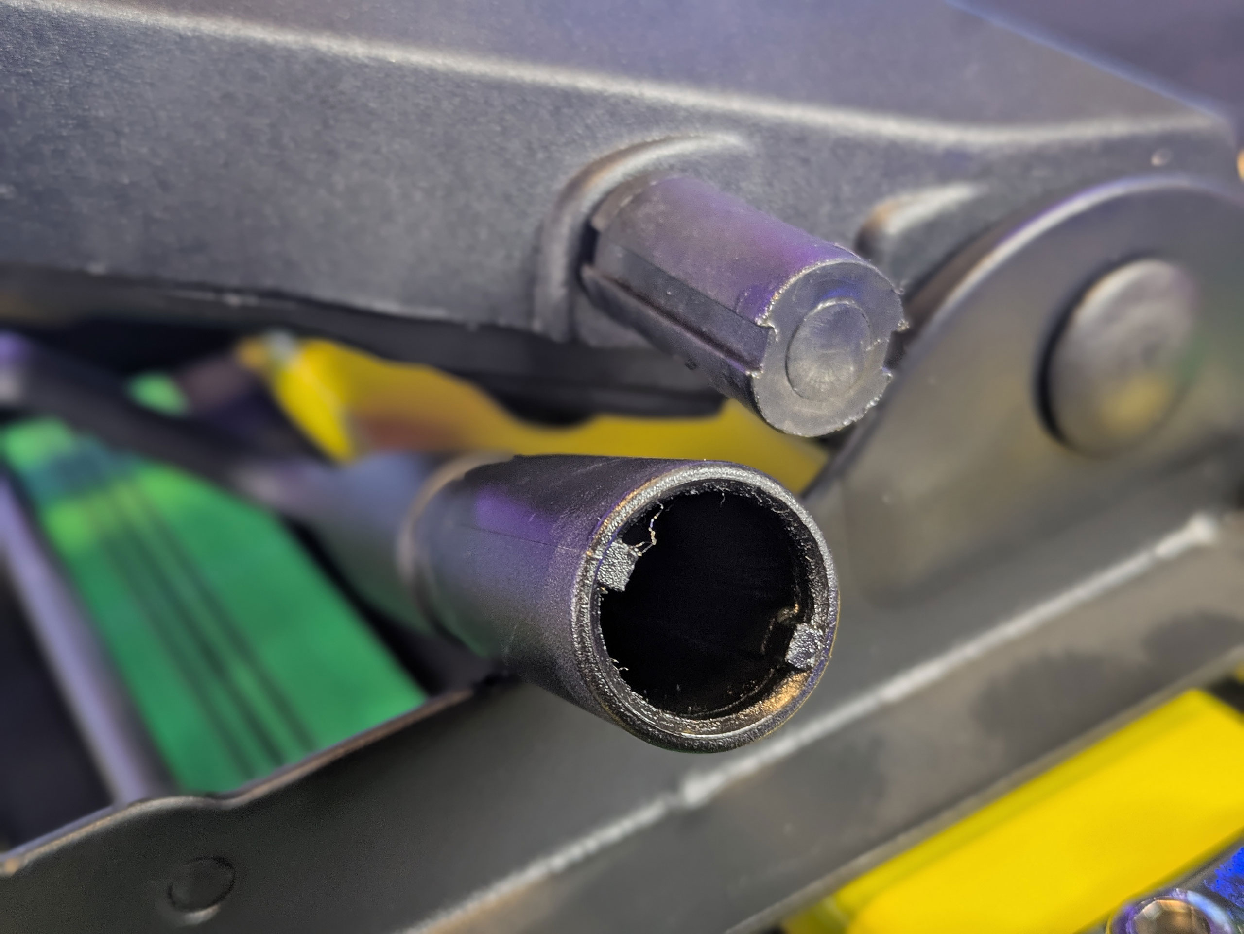

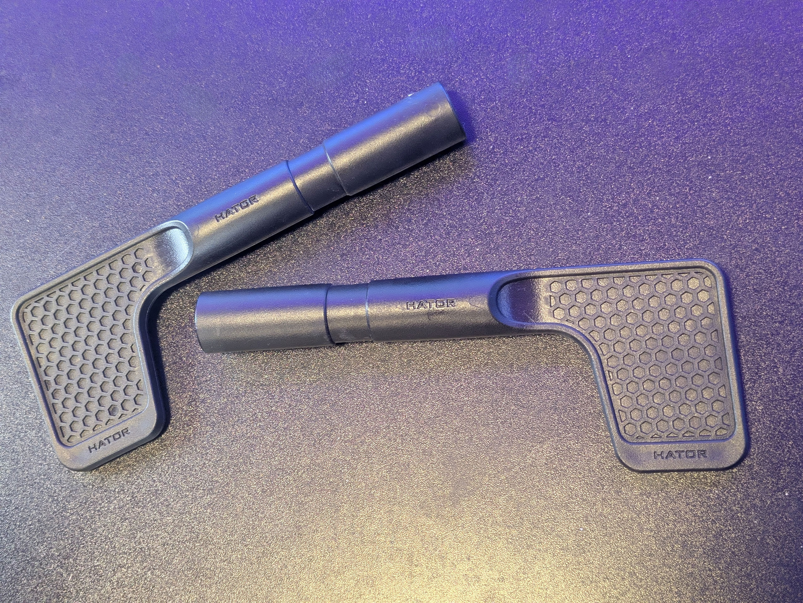

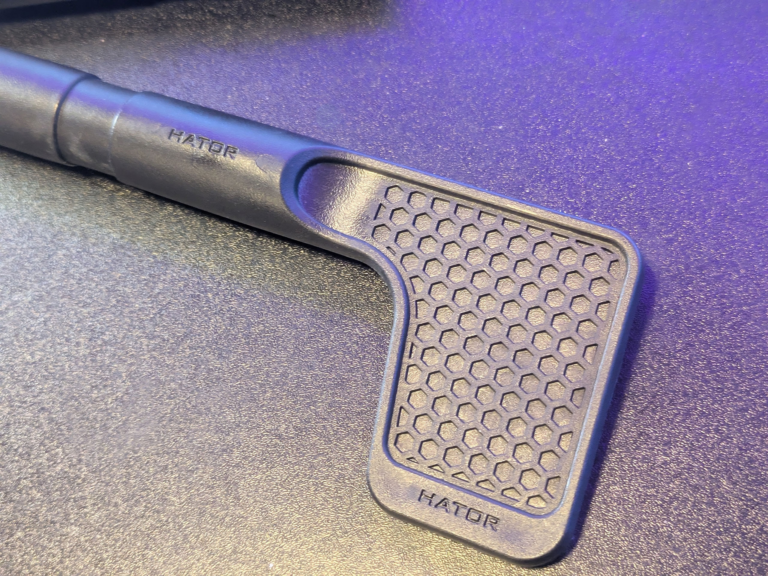

Регулировка высоты кресла осуществляется рычагом под сиденьем справа. Правильная высота — когда ноги стоят на полу, а бедра параллельны полу или под небольшим углом вниз. Рычаг слева отвечает за регулировку механизма качания. Оба рычага металлические и имеют пластиковые удлинения для удобства, которые надо установить.
Собранная «средняя» часть кресла (сиденье, подлокотники, механизм) осторожно устанавливается на газлифт. Это можно сделать либо снизу, либо сверху. Если основание с газлифтом стоит на полу, то упомянутая осторожность нужна для попадания газлифтом в отверстие в механизме кресла. А если основание вставляется в перевернутое кресло, то осторожность нужна во время первого переворачивания: после установки на кресло надо впервые сесть своим весом — это окончательно зафиксирует газлифт. До этого момента половинки кресла держатся ненадежно, а вот со временем использования, наоборот, выбить газлифт (например, для замены) будет все труднее.

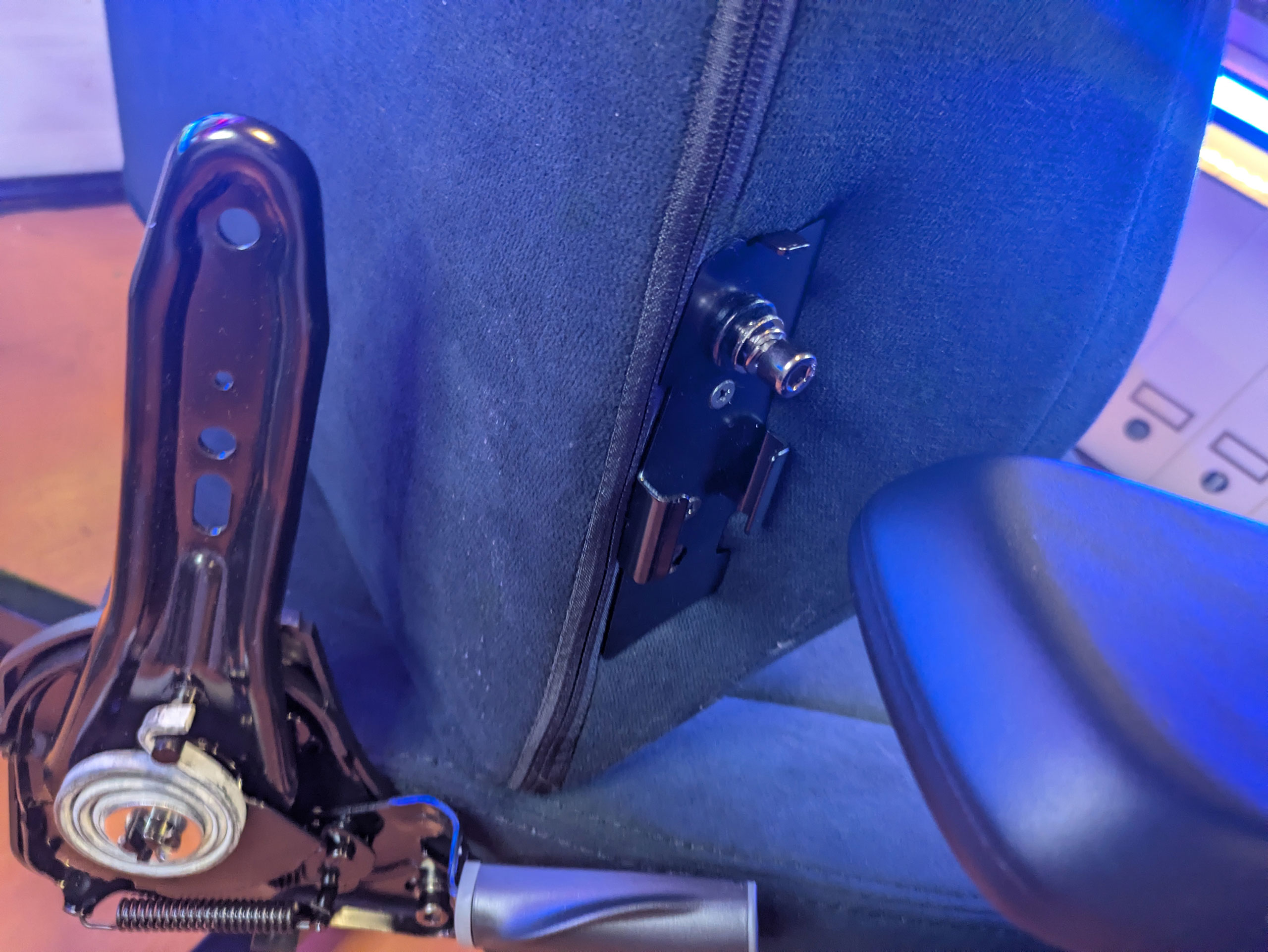

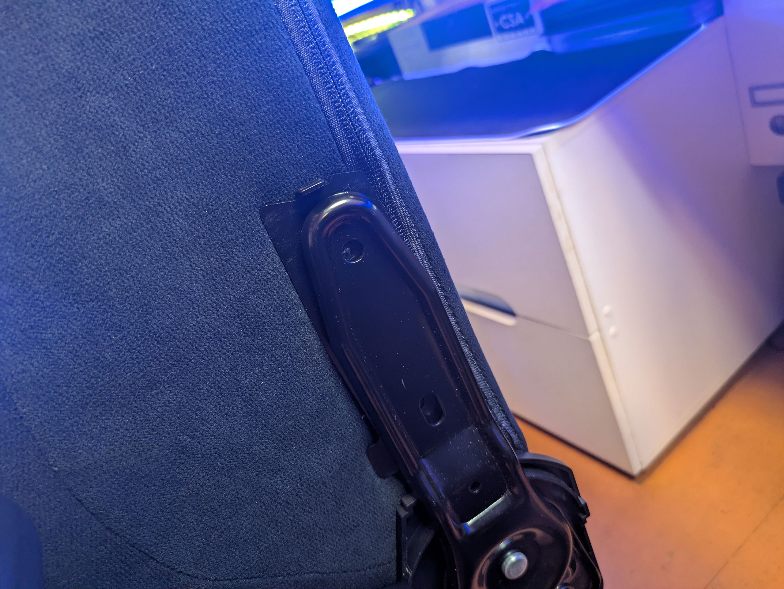

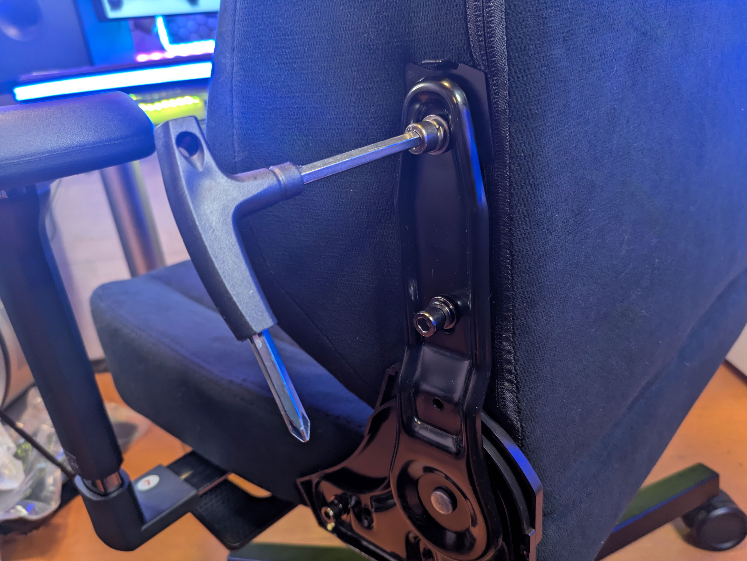

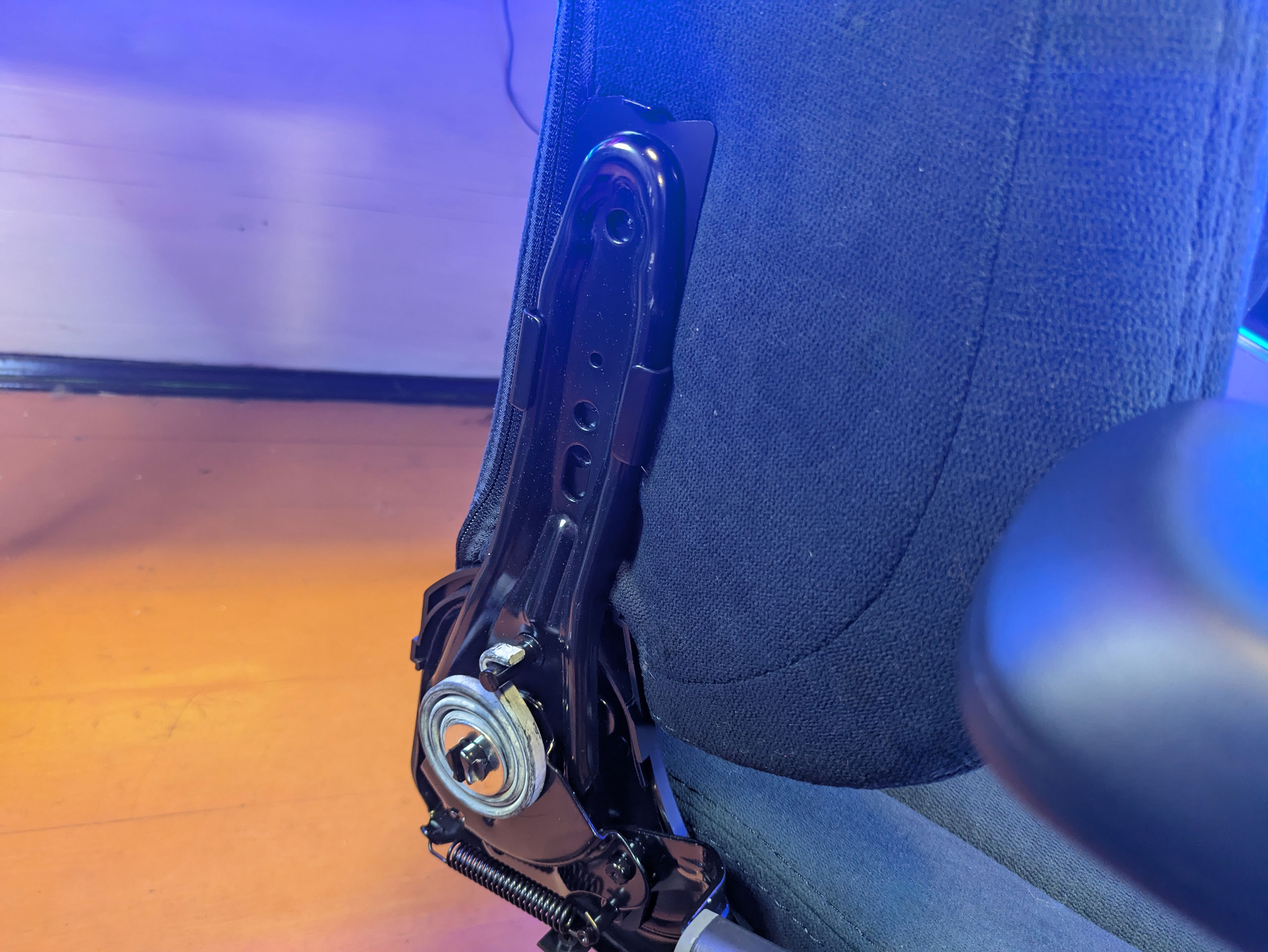

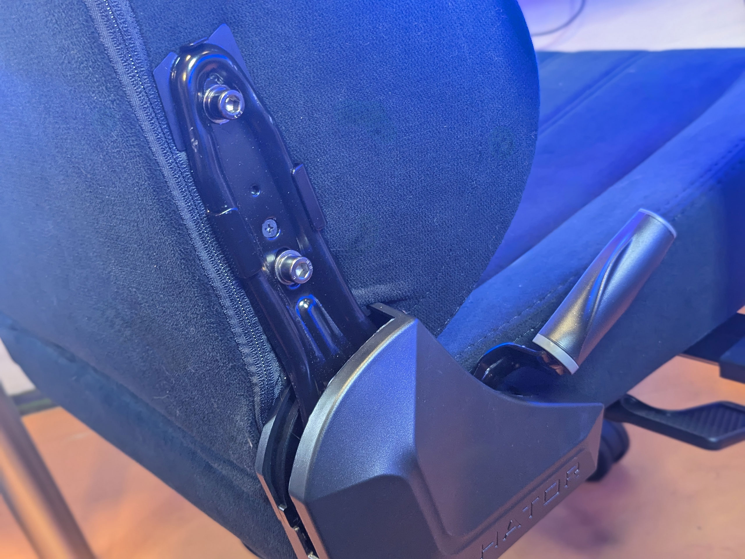

Соединение спинки и сиденья — единственный этап, где желательно иметь помощника, потому что держать спинку одной рукой и прикручивать другой может быть неудобно. Спинка прикладывается к задней части сиденья, отверстия на кронштейне совместимы с отверстиями на механизме. Винты затягиваются с проверкой прочности соединения — люфтов быть не должно.

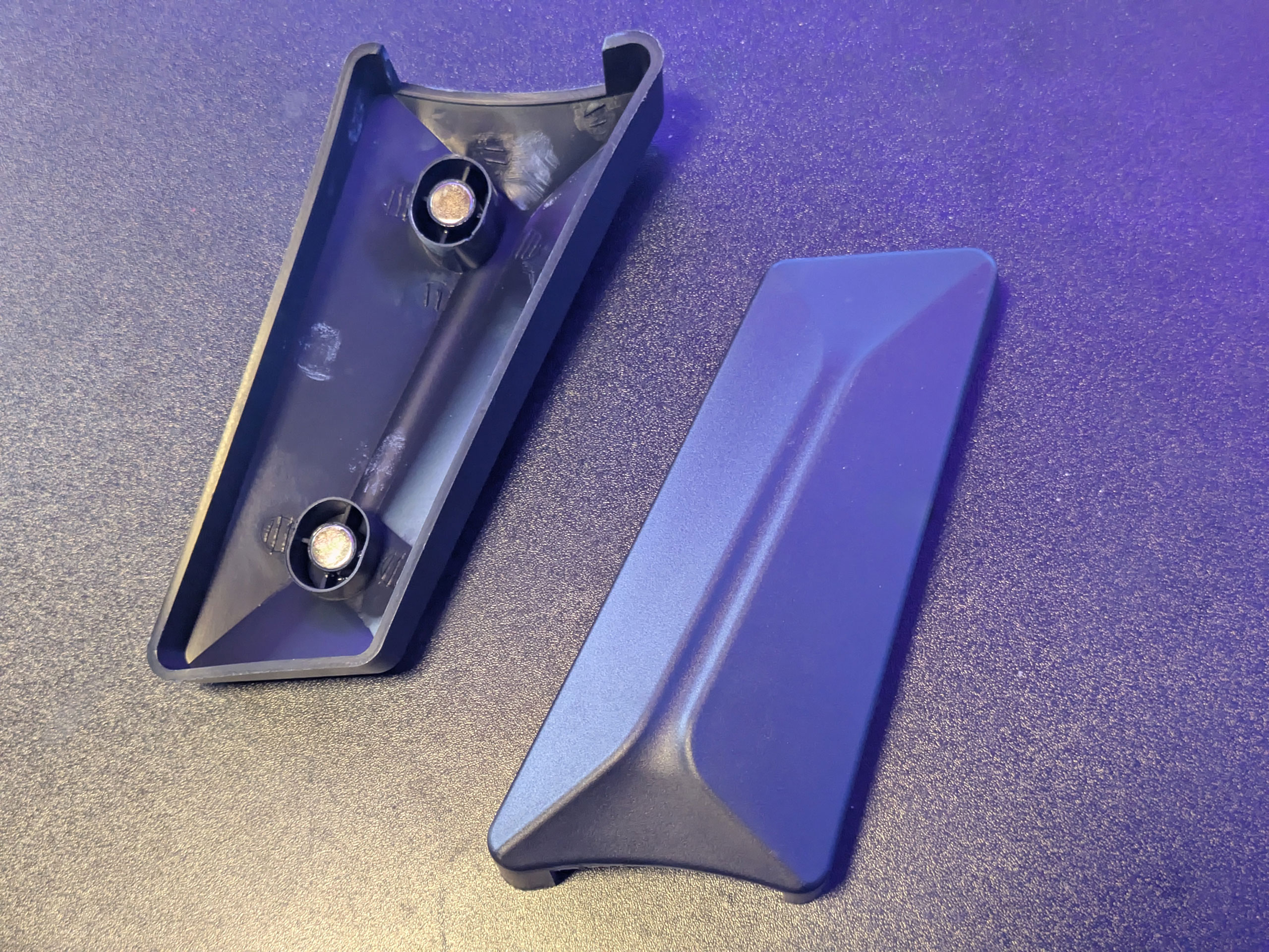

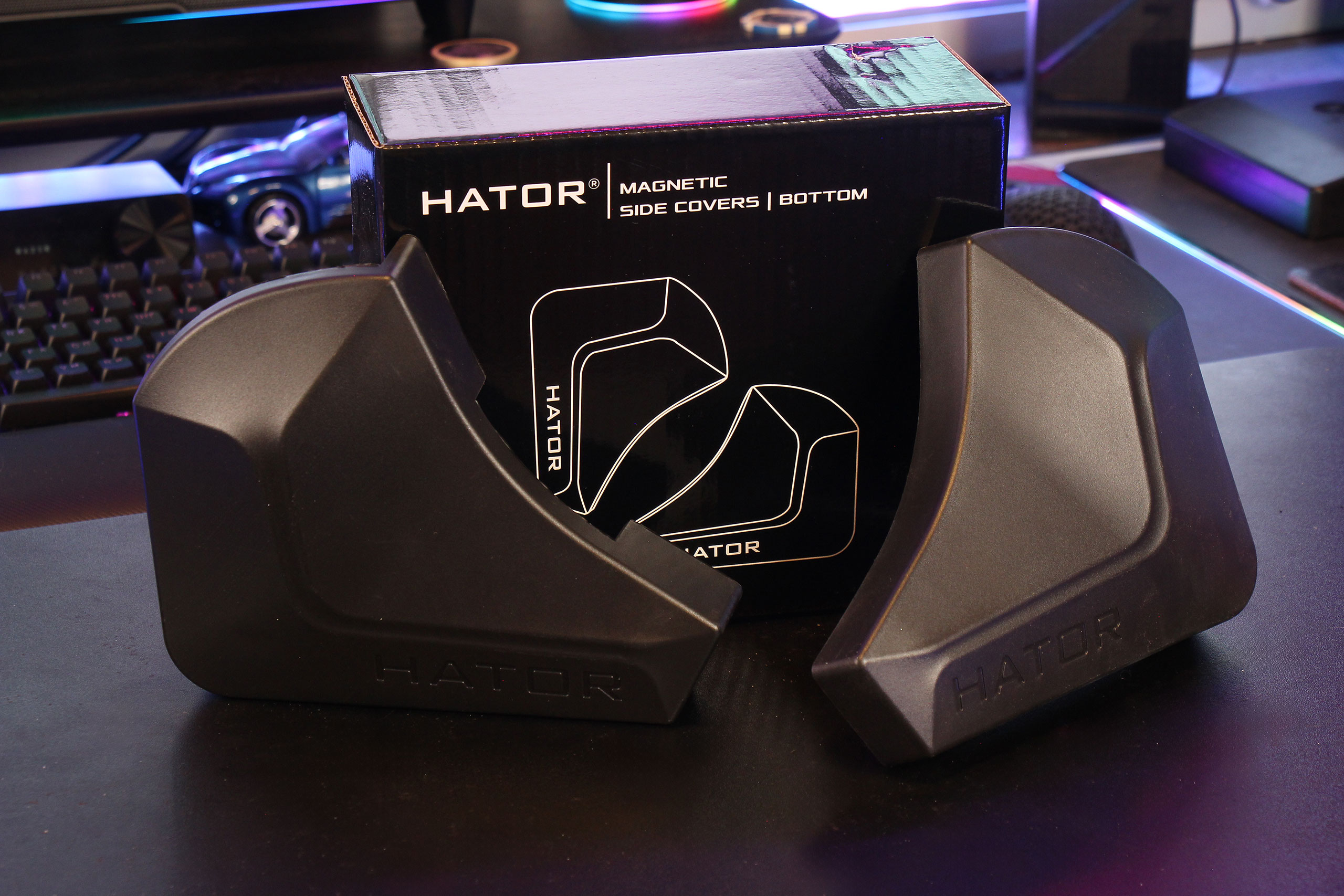

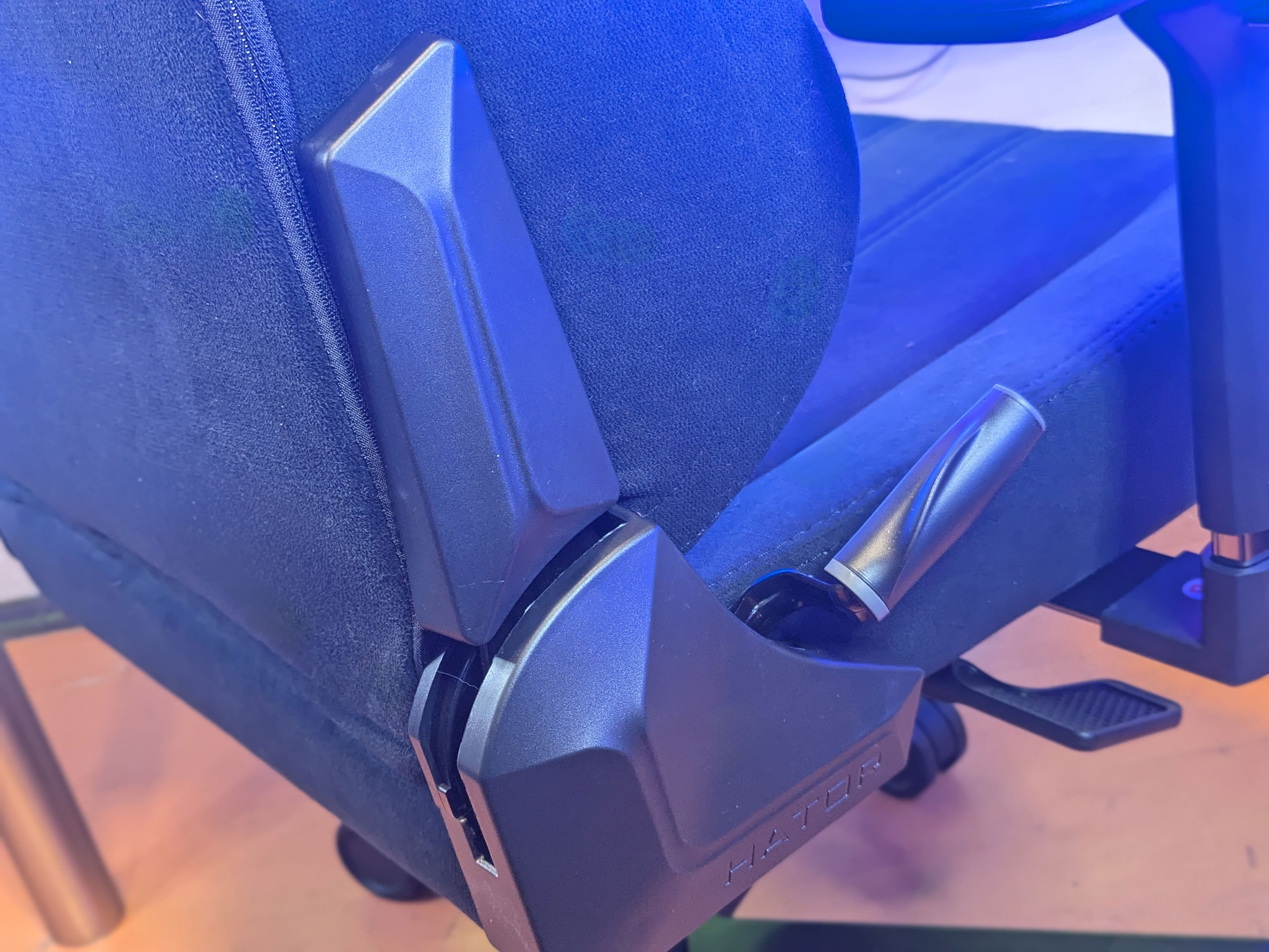

После этого боковые механизмы надо прикрыть четырьмя (по два с каждой стороны) декоративными кожухами с магнитным креплением.
Для надежности, нижние также имеют крепление одним саморезом снизу — именно для этой операции инструмент в комплекте имеет крестовую отвертку на другом конце.
