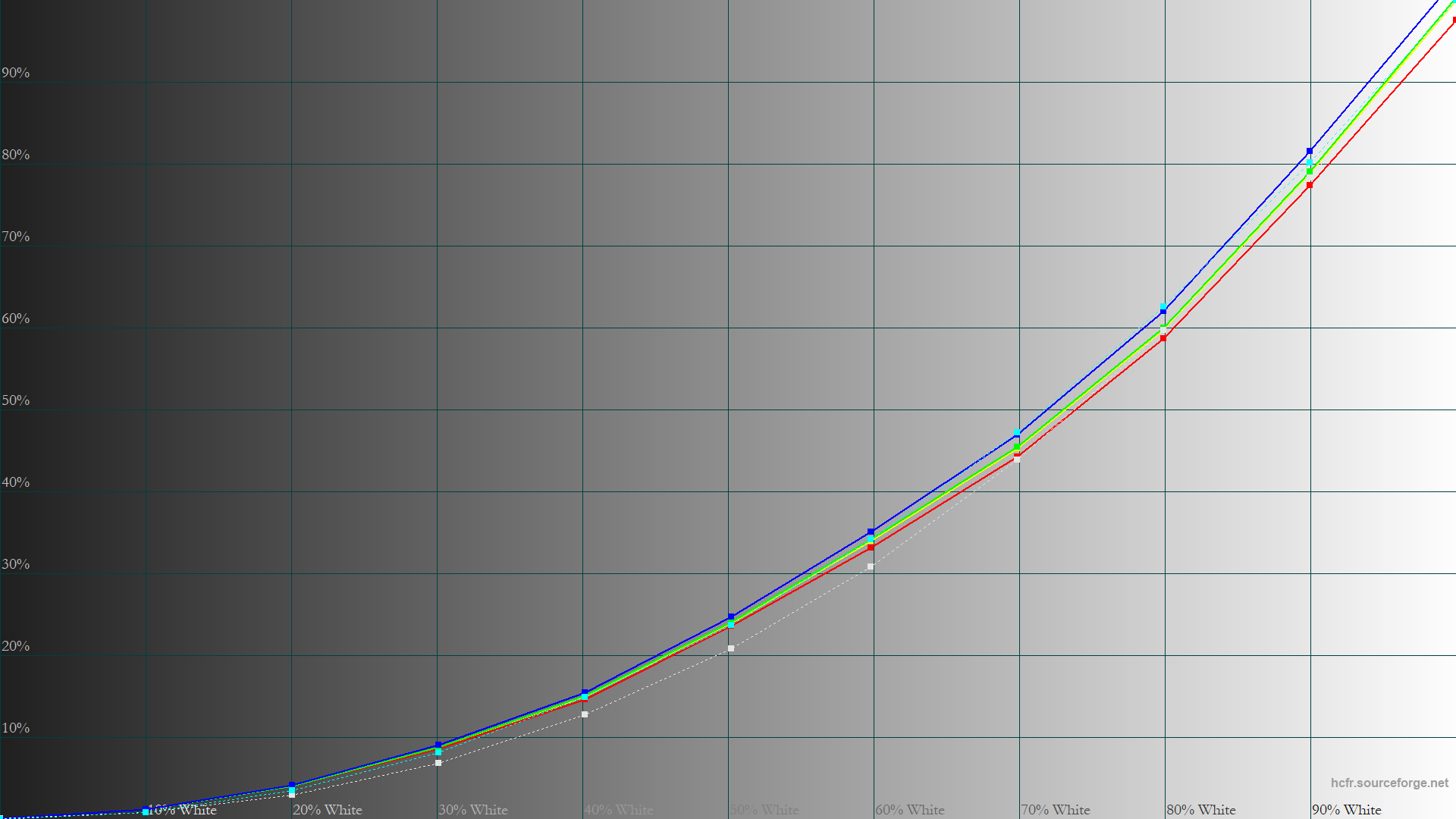

Проверка заводских настроек
Всего Gigabyte предлагает 10 профилей с разными настройками для разных моделей использования монитора, в первую очередь — игровых. Большинство параметров каждого из профилей можно редактировать. Исключение составляет sRGB, где заблокировано почти все. А в режиме Custom, который по фабричной настройке дублирует Standard, доступны более широкие настройки цветов по каналам.

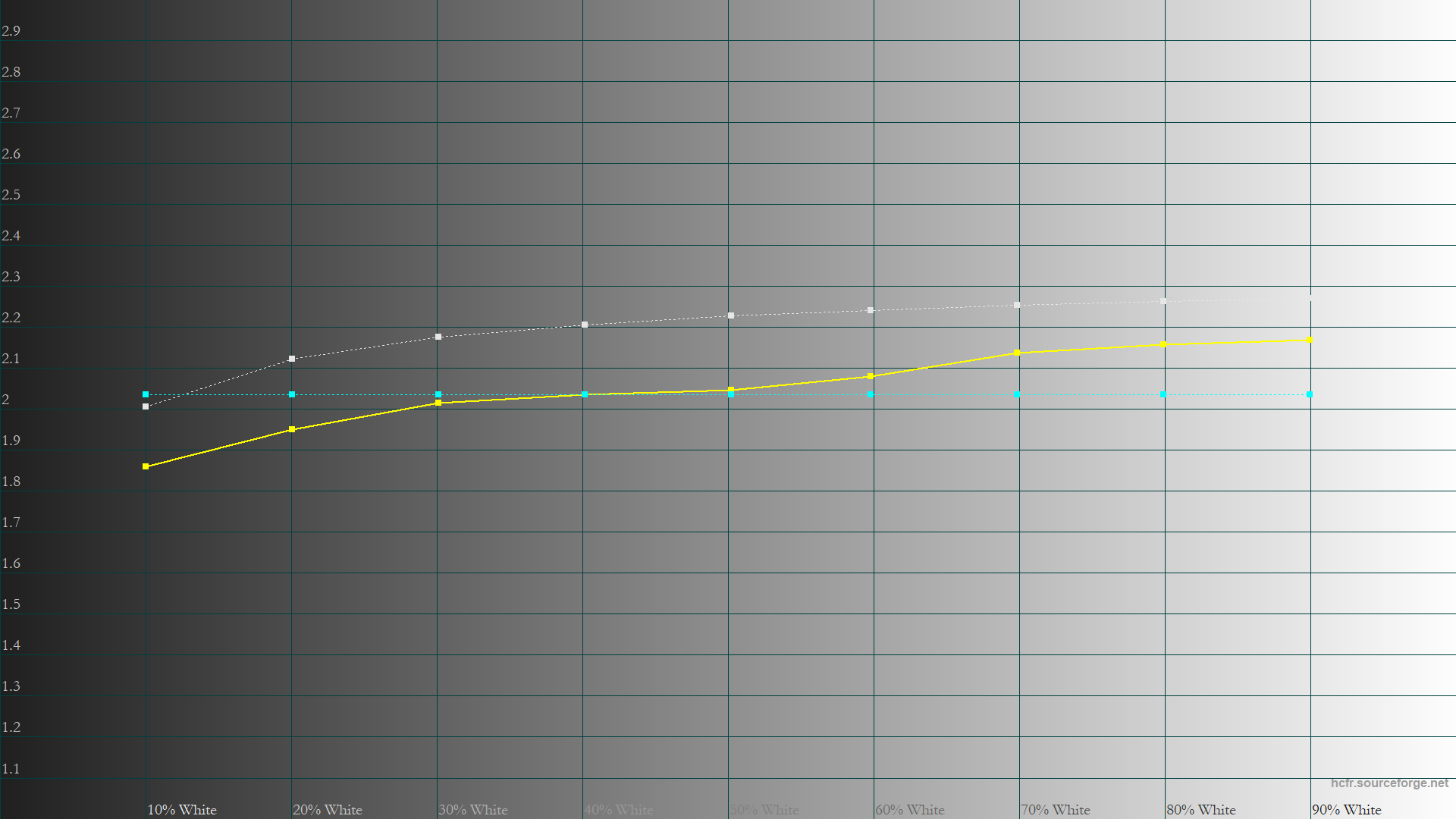

| Гамма | 2,2 | 2,0 | 1,8 | 2,0 | 2,0 | 2,2 | 2,2 | N/A | 2,2 | 2,2 | |

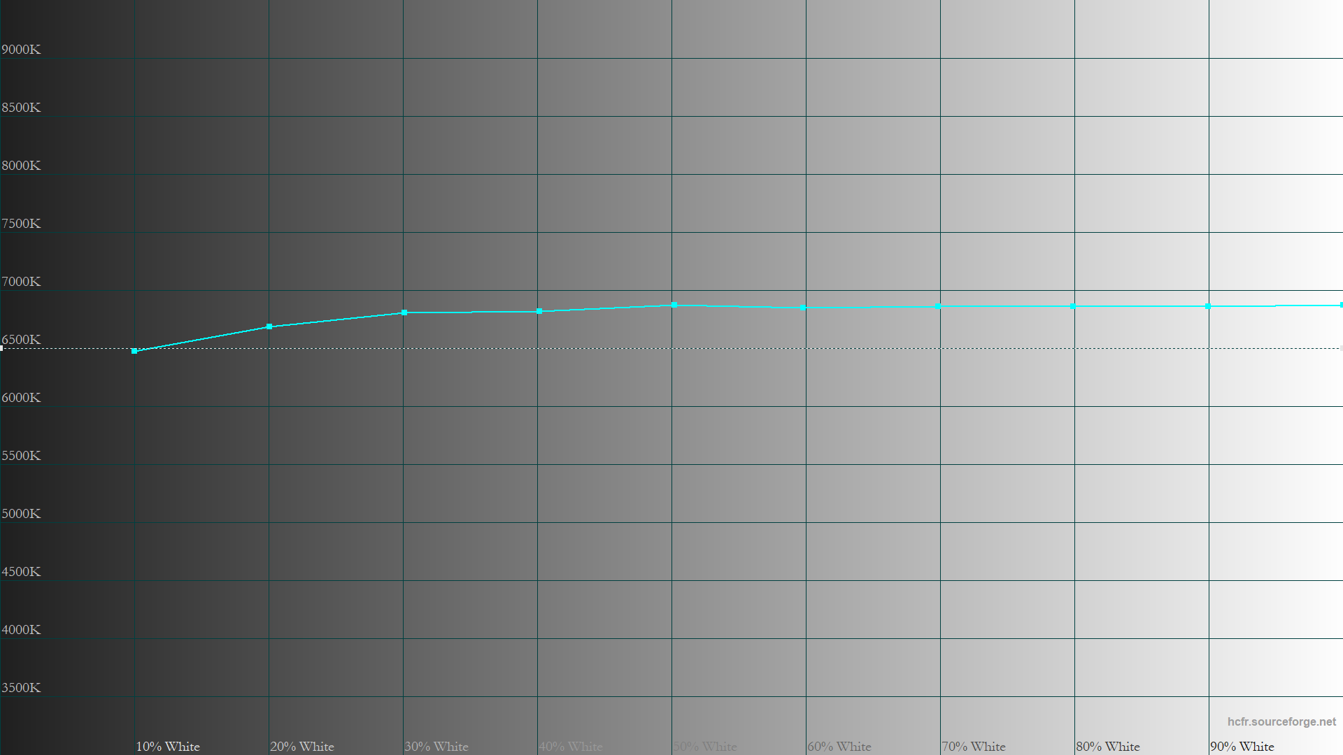

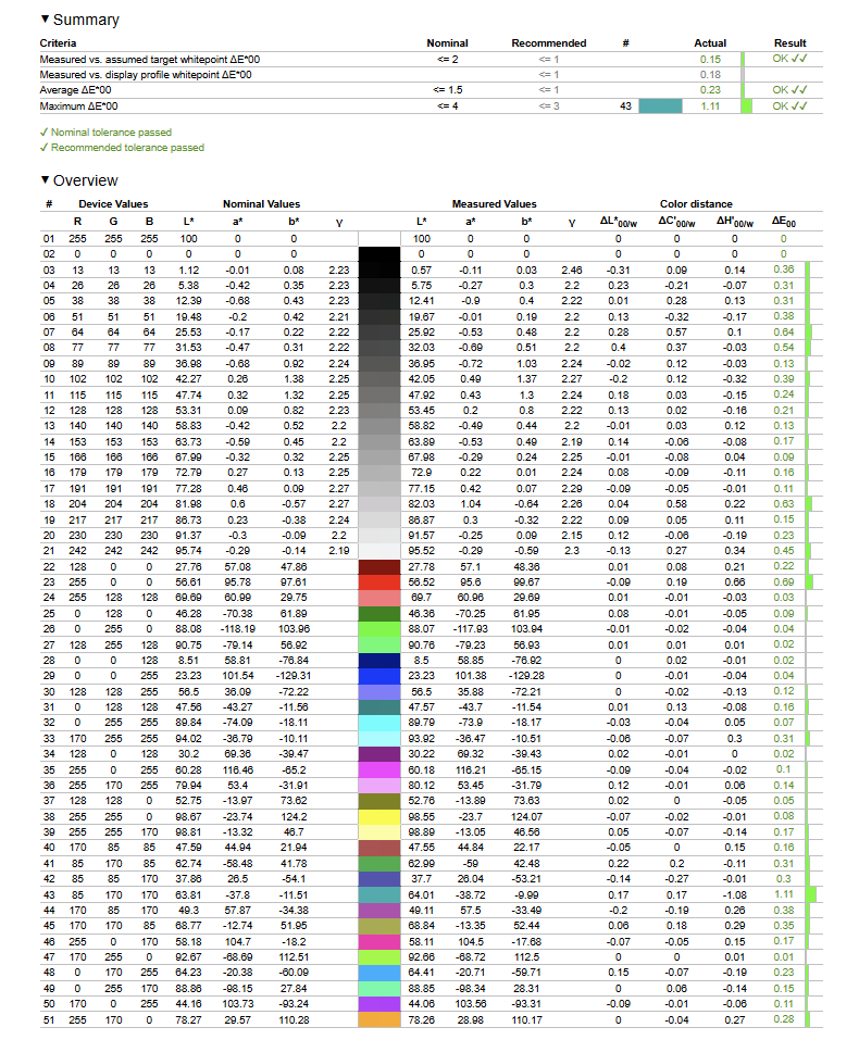

| Цветная температура, K | 6841 | 7765 | 8816 | 6831 | 6833 | 6918 | 5153 | 6649 | 6846 | 6827 | 6716 |
| Средняя ΔE*00 | 0,19 | 0,26 | 0,79 | 0,21 | 0,32 | 0,19 | 0,22 | 0,24 | 0,19 | 0,18 | 0,23 |
| Максимальная ΔE*00 | 0,69 | 1,15 | 6,81 | 0,85 | 1,85 | 0,82 | 0,73 | 0,63 | 0,73 | 0,67 | 1,11 |
| Охват цветового пространства sRGB, % | 99,9 (161,0) | 99,7 (154,9) | 93,7 (120,7) | 99,9 (162,3) | 99,9 (162,3) | 99,9 (161,7) | 100,0 (168,3) | 97,7 (102,5) | 99,9 (160,9) | 99,9 (160,7) | 99,9 (161,7) |
| Охват цветового пространства Adobe RGB, % | 88,8 (110,9) | 84,9 (106,7) | 73,3 (83,1) | 88,9 (111,8) | 88,9 (111,8) | 88,8 (111,4) | 94,7 (116,0) | 69,3 (70,7) | 88,9 (110,8) | 88,9 (110,7) | 89,5 (111,4) |
| Охват цветового пространства DCI-P3, % | 99,5 (114,0) | 99,1 (109,7) | 81,6 (85,5) | 99,6 (115,0) | 99,6 (114,9) | 99,5 (114,5) | 99,5 (119,2) | 72,3 (72,6) | 99,3 (114,0) | 99,3 (113,8) | 99,5 (114,5) |
Стоит упомянуть, что после сброса монитор находится в режиме ECO и переход из него предупреждается сообщением о «повышенном энергопотреблении», которого на самом деле не происходит за пределами ожидаемых изменений в связи с изменением яркости.
Для замеров использовался профиль Standard, он же Custom.

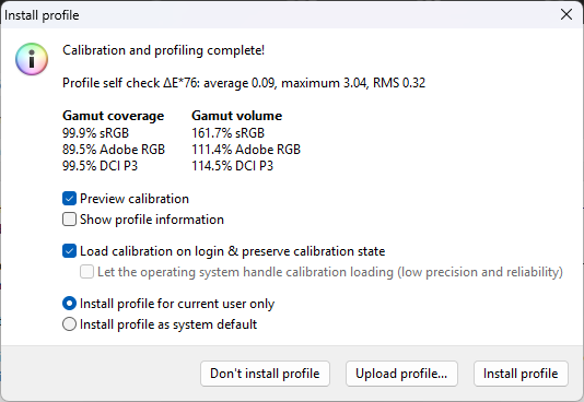

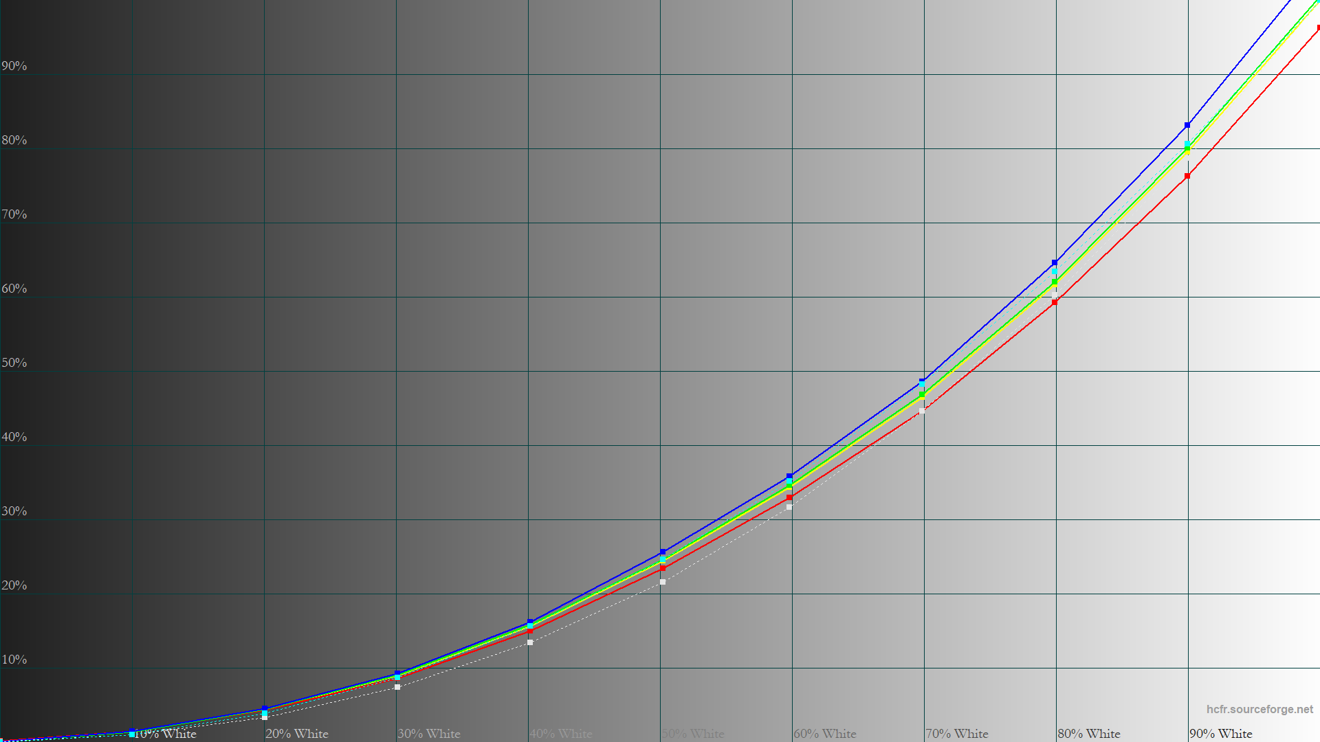

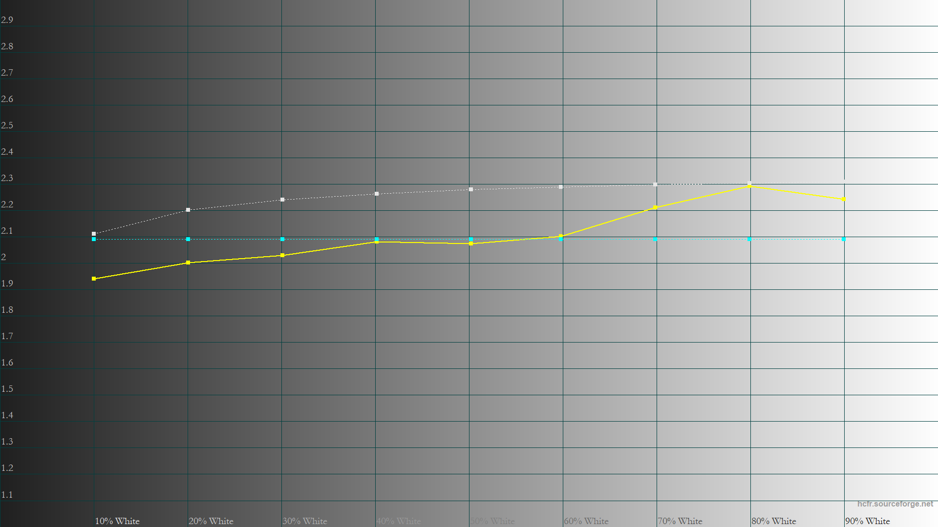

Калибровка

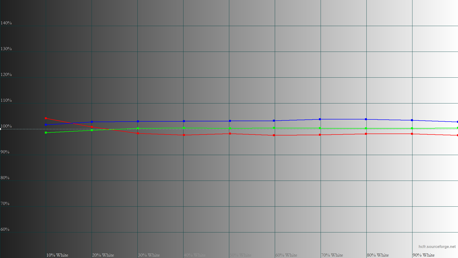

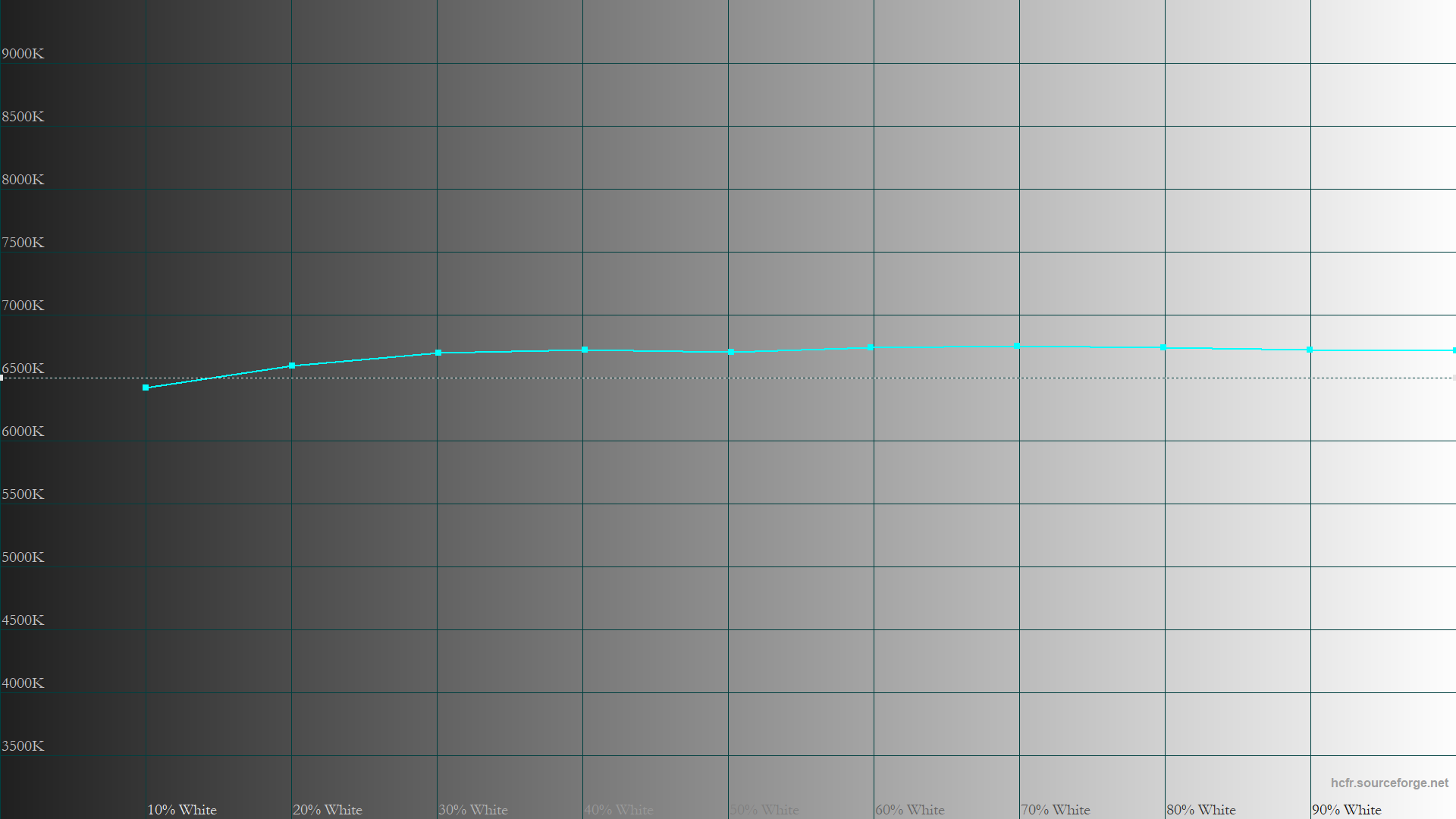

В состоянии «из коробки» Gigabyte MO27Q28G уже демонстрирует отличные показатели работы с цветом, включая обещанные 99,5% покрытия DCI-P3. В комплекте даже идет отчет о калибровке на заводе. Не удивительно, что дополнительные манипуляции в DisplayCAL уже почти не меняет ситуацию. Для калибровки использовался профиль User со следующими настройками:
- яркость — 44%
- красный цвет — 90;
- зеленый цвет — 88;
- синий цвет — 90.

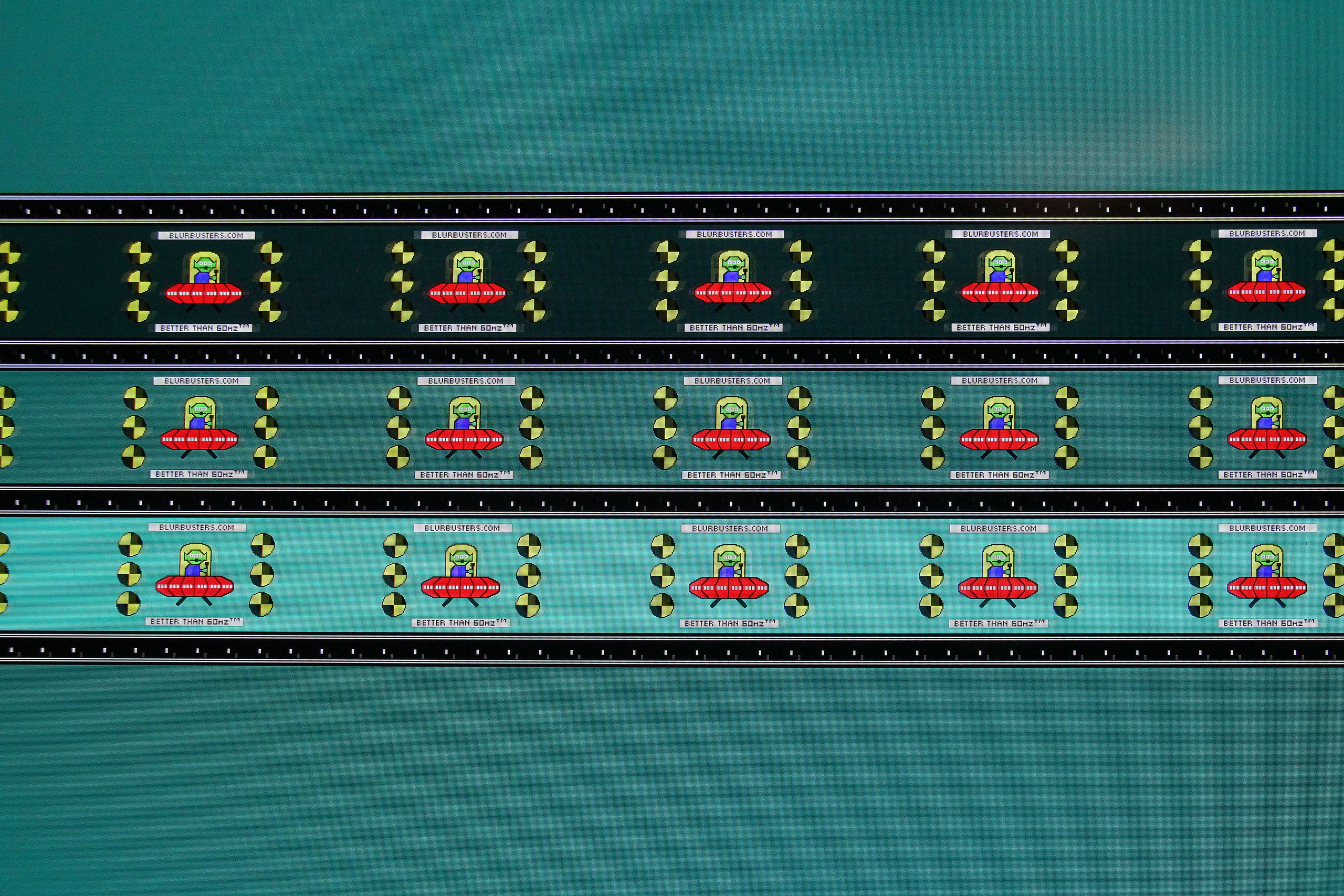

Скорость матрицы

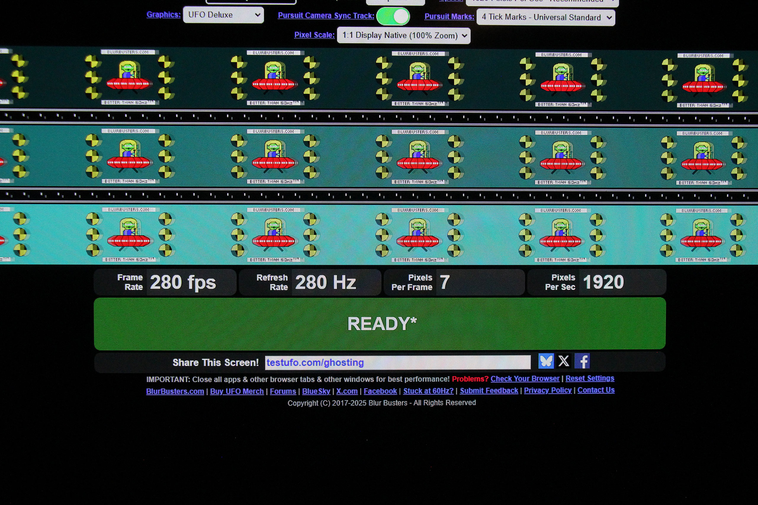

Время отклика 0,03 мс GtG является стандартным показателем для OLED-технологии и обеспечивает практически мгновенную реакцию пикселей. Частота 280 Гц является тактическим преимуществом над стандартными 240 Гц многих конкурентов, хотя уступает 360 Гц решениям на базе QD-OLED.
Разница во времени кадра между 240 Гц (4,17 мс) и 280 Гц (3,57 мс) составляет 0,6 мс, что может быть интересным для профессиональных киберспортсменов.
Монитор поддерживает NVIDIA G‑Sync Compatible и AMD FreeSync Premium Pro для устранения разрывов изображения.
Тест UFO Motion демонстрирует хорошие результаты (кстати, как можно заметить — сам тест немного изменился и теперь имеет более сложную картинку). Это критически важно для жанров, требующих быстрой реакции и точного отслеживания целей, таких как шутеры от первого лица.
