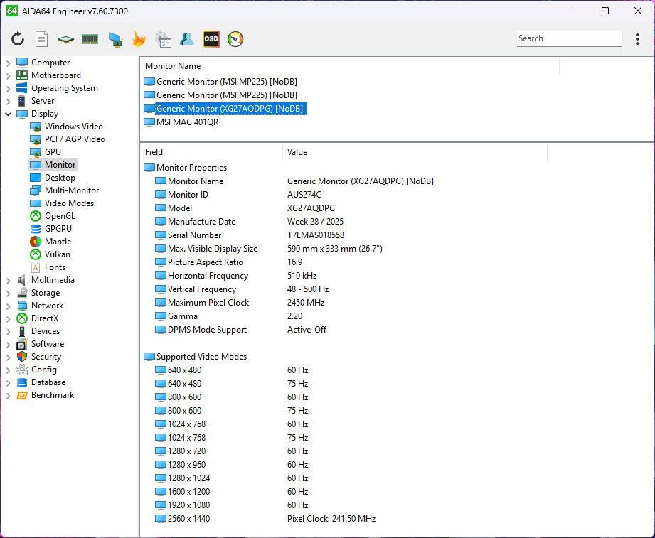

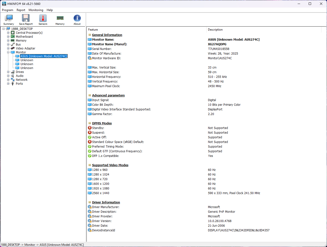

ASUS ROG Strix OLED XG27AQDPG идентифицируется так:

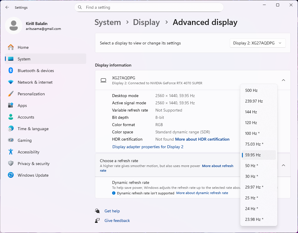

Тестирование и калибровка монитора ASUS ROG Strix OLED XG27AQDPG проводились с помощью колориметра X‑Rite i1 Display Pro. Монитор был подключен через DisplayPort штатным кабелем для обеспечения максимальной частоты обновления 500 Гц. Все измерения проводились в операционной системе Windows 11 Pro с использованием видеокарты NVIDIA GeForce RTX 4070 Super.

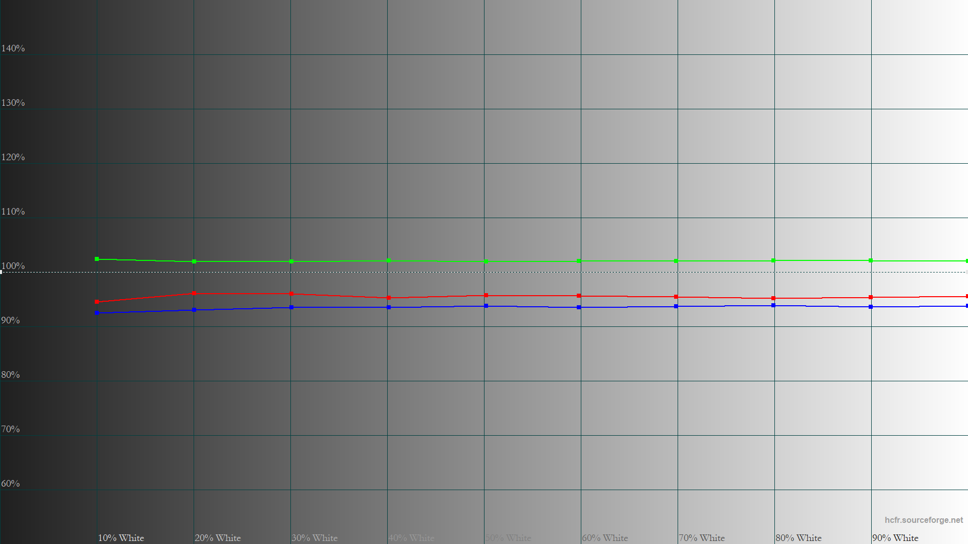

Проверка заводских настроек

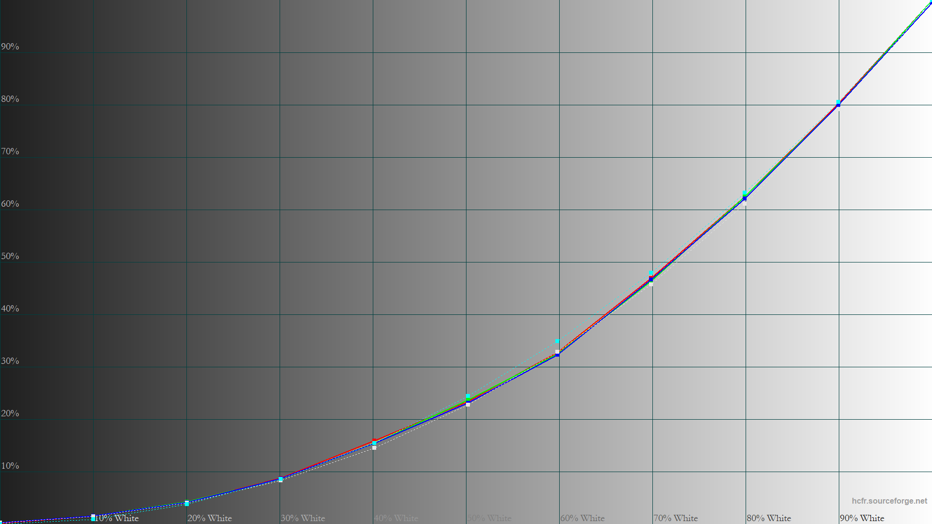

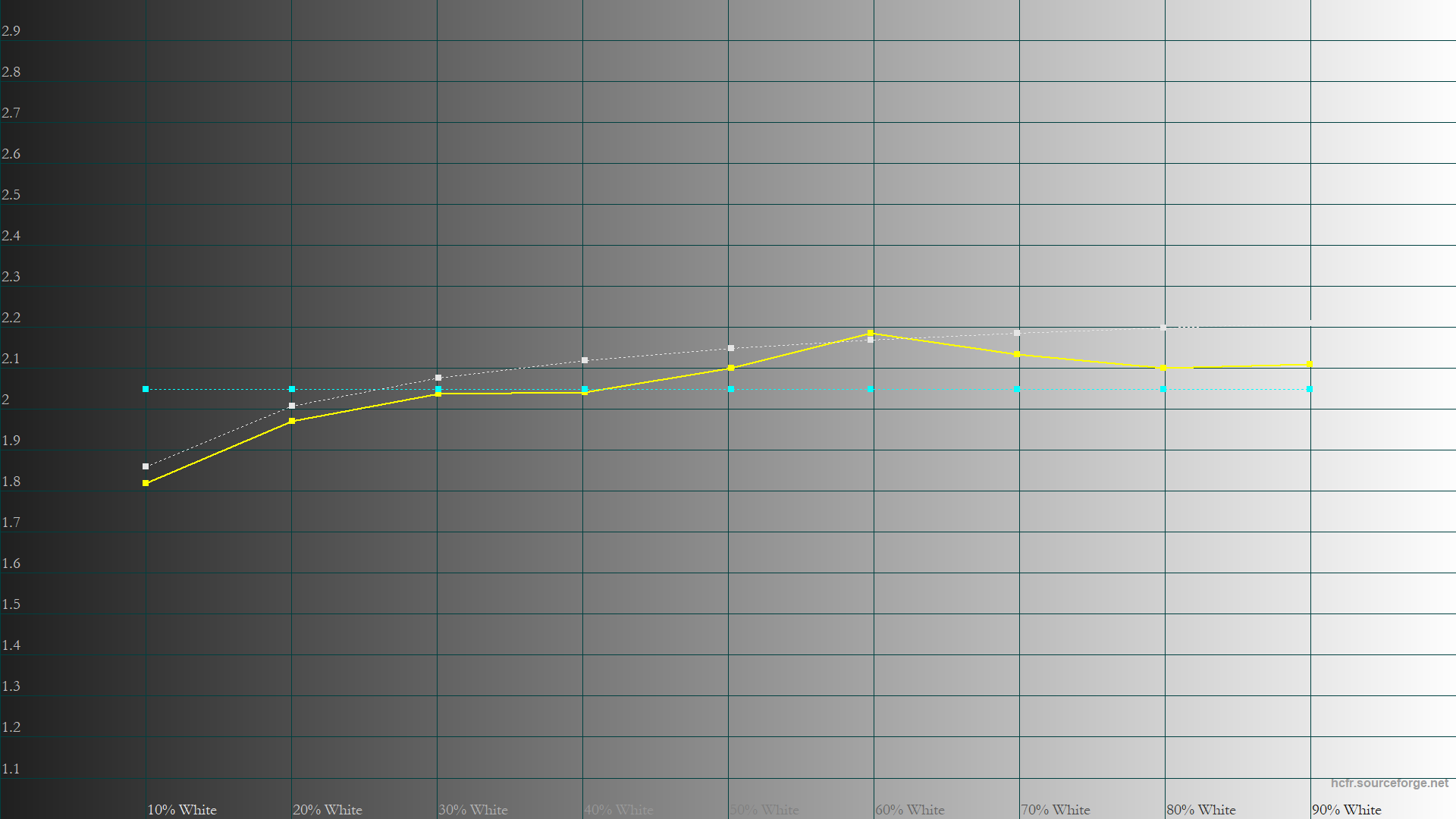

ASUS традиционно предлагает широкий выбор предварительно настроенных режимов GameVisual, каждый из которых оптимизирован под конкретные сценарии использования. Теоретически, режим Racing Mode добавляет насыщенности для лучшей видимости деталей трассы, FPS Mode повышает контраст для обнаружения врагов, а sRGB Mode обеспечивает точную передачу цветов для профессиональной работы. Самые радикальные изменения в картинке предлагают MOBA (черно-зелено-красный) и Night Vision (симуляция прицела ночного видения в зеленых тонах). Замеры в этих двух режимах не проводились, а все остальные, включая User, выглядят следующим образом:
| Название профиля | Scenery Mode | Racing | Cinema | RTS/RPG | FPS | sRGB Cal | User | User (Calibrated) |
| Яркость, % | 100 | 80 | 90 | 90 | 80 | 32 | 80 | 39 |
| Контраст, % | 80 | 80 | 80 | 80 | 60 | 80 | 80 | 80 |

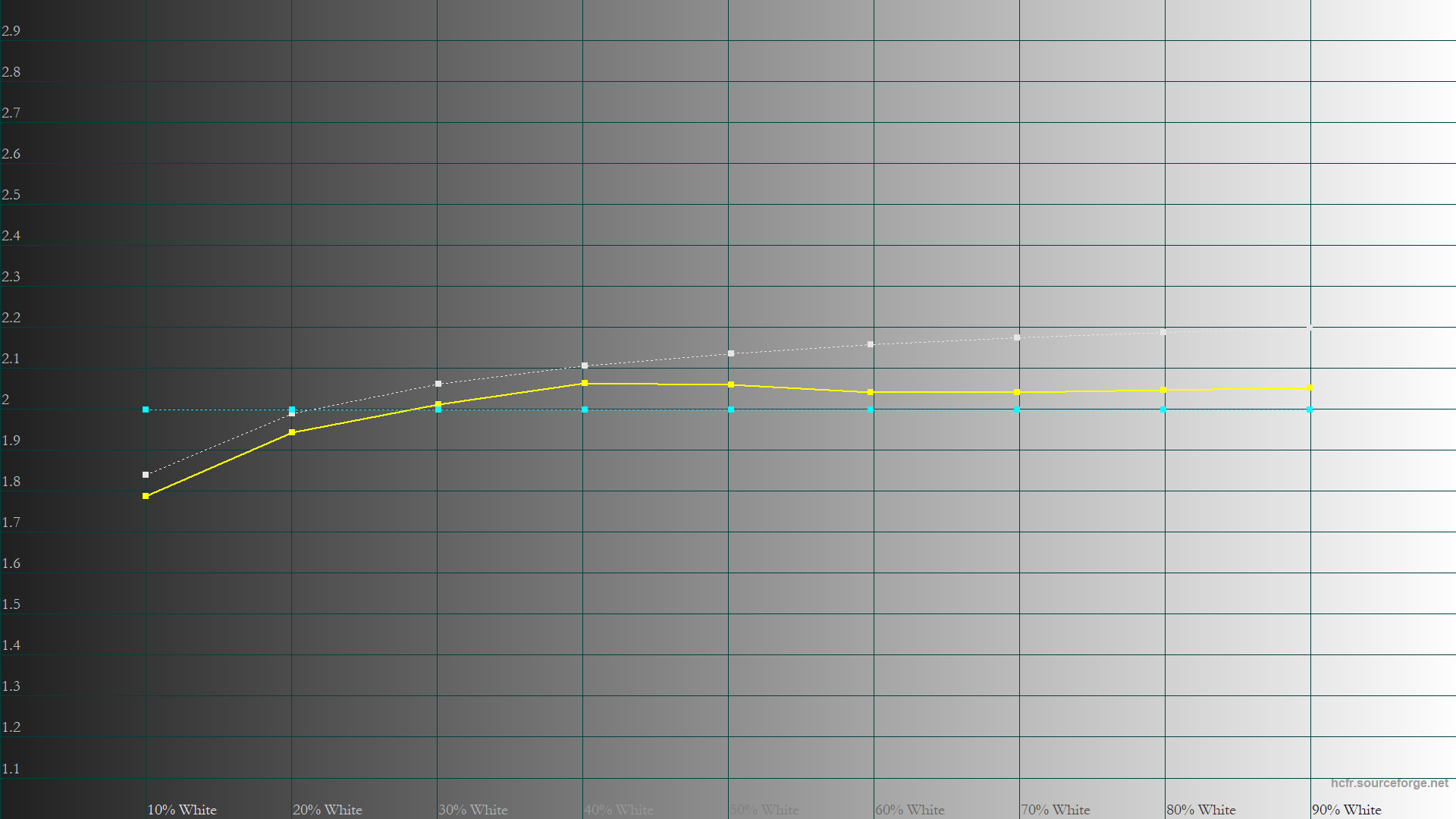

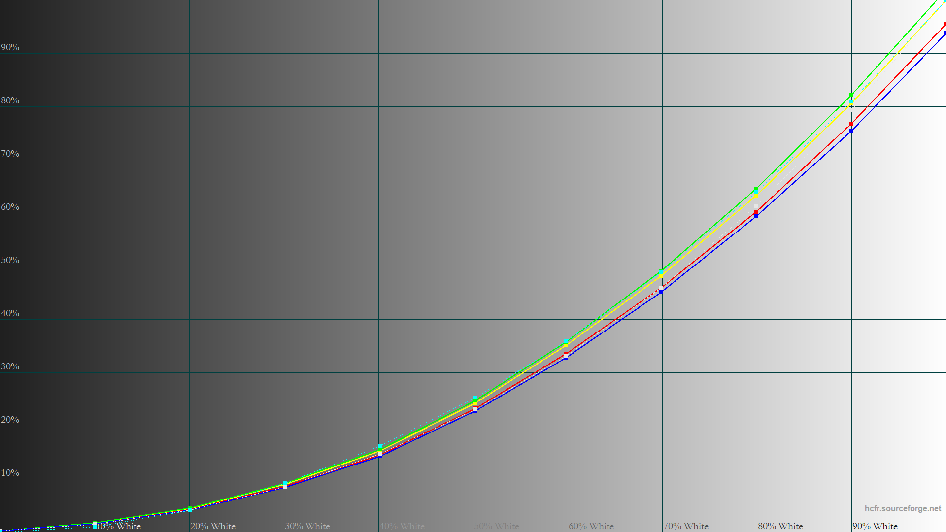

| Gamma | 2,2 | 2,2 | 2,2 | 2,6 | 2,0 | – | 2,2 | 2,2 |
| Shadow Boost | Off | Off | Off | Off | Lvl 3 | – | Off | Off |
| Цветная температура | – | 6500 | 7500 | Normal | 6500 | – | – | 70R-68G-71B |
| Яркость белого, кд/м² | 528 | 419 | 422 | 477 | 516 | 109 | 425 | 120 |
| Яркость черного, кд/м² | 0 | 0 | 0 | 0 | 0 | 0 | 0 | 0 |
| Коэффициент контрастности, x:1 | ∞ | ∞ | ∞ | ∞ | ∞ | ∞ | ∞ | ∞ |

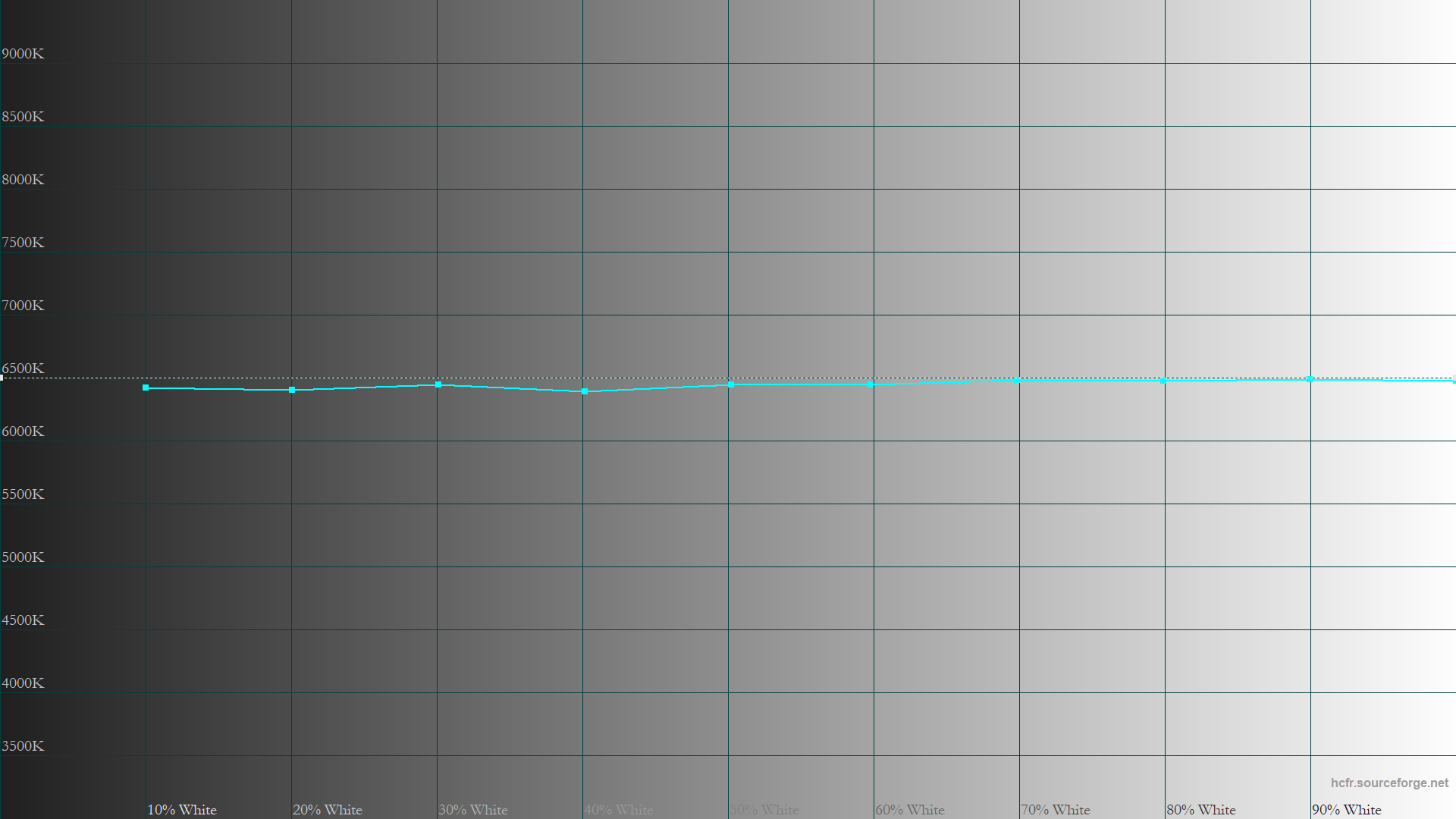

| Цветная температура, K | 6433 | 6338 | 7183 | 6417 | 6343 | 6292 | 6421 | 6474 |
| Средняя ΔE*00 | 0,42 | 0,22 | 0,35 | 0,41 | 0,59 | 6,95 | 0,24 | 0,28 |
| Максимальная ΔE*00 | 1,3 | 0,92 | 1,23 | 2,78 | 2,9 | 28,25 | 1,18 | 1,02 |
| Охват цветового пространства sRGB, % | 100,0 (159,3) | 100,0 (160,9) | 100,0 (158,2) | 99,5 (158,3) | 100,0 (161,6) | 96,3 (97,2) | 100,0 (159,5) | 100,0 (162,2) |
| Охват цветового пространства Adobe RGB, % | 93,3 (109,8) | 94,2 (110,9) | 92,6 (109,0) | 93,0 (109,0) | 94,3 (111,3) | 66,8 (67,0) | 93,3 (109,9) | 94,8 (111,8) |
| Охват цветового пространства DCI-P3, % | 99,0 (112,8) | 99,0 (114,0) | 99,2 (112,1) | 98,2 (112,0) | 99,1 (114,4) | 68,8 (68,8) | 99,0 (113,0) | 99,1 (114,9) |
В качестве базового для измерений был выбран профиль User Mode с возможностью полной настройки всех параметров. К сожалению, режим sRGB Cal по непонятной причине выдавал абсолютно неподходящие значения. С другой стороны, даже без калибровки монитор прекрасно работает с цветами, так что необходимости активировать именно «профессиональный» режим нет. Да и, скорее всего, это является каким-то случаем несовместимости конкретной конфигурации, нежели нормальным поведением устройства — поэтому каких-то особых выводов делать не стоит.

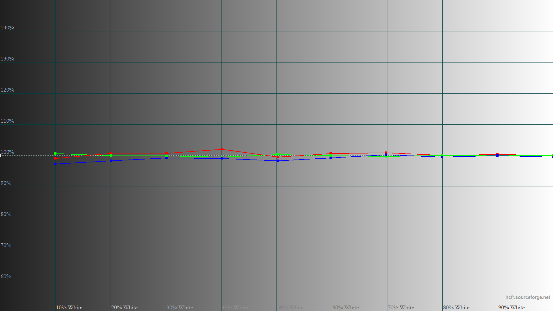

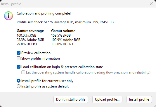

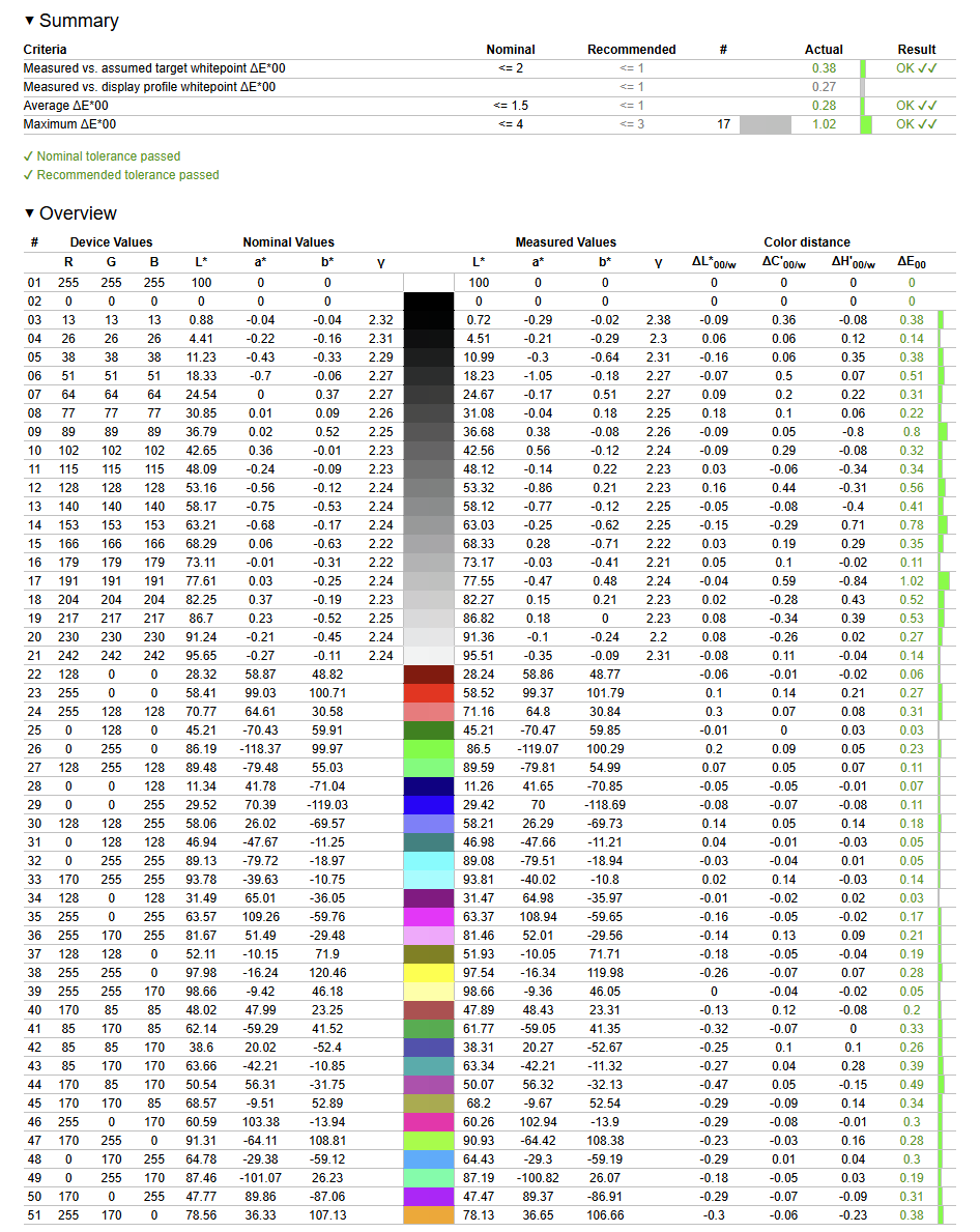

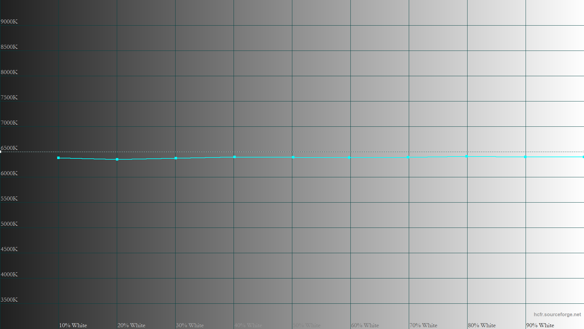

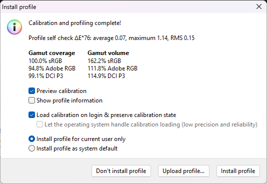

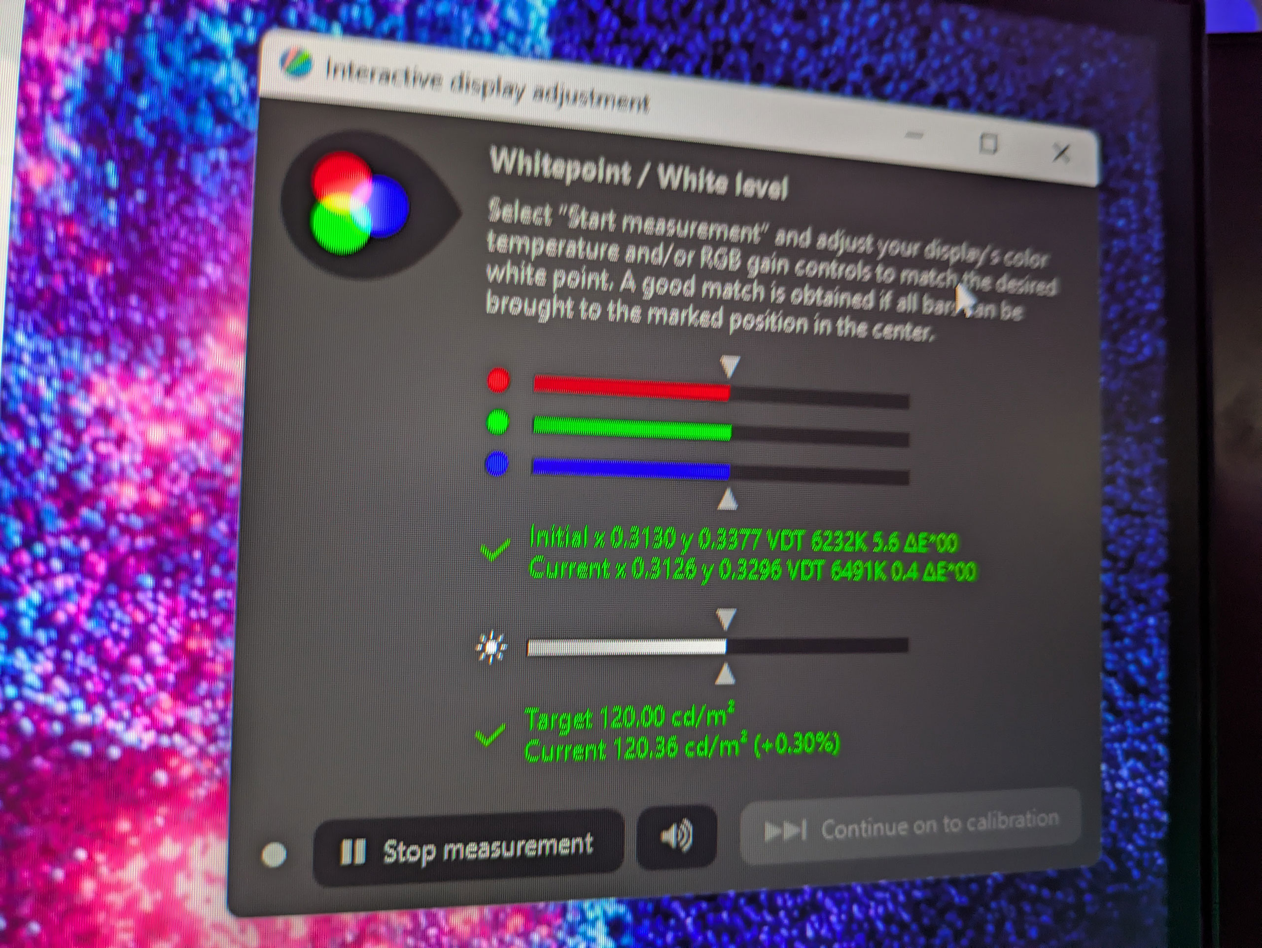

Калибровка

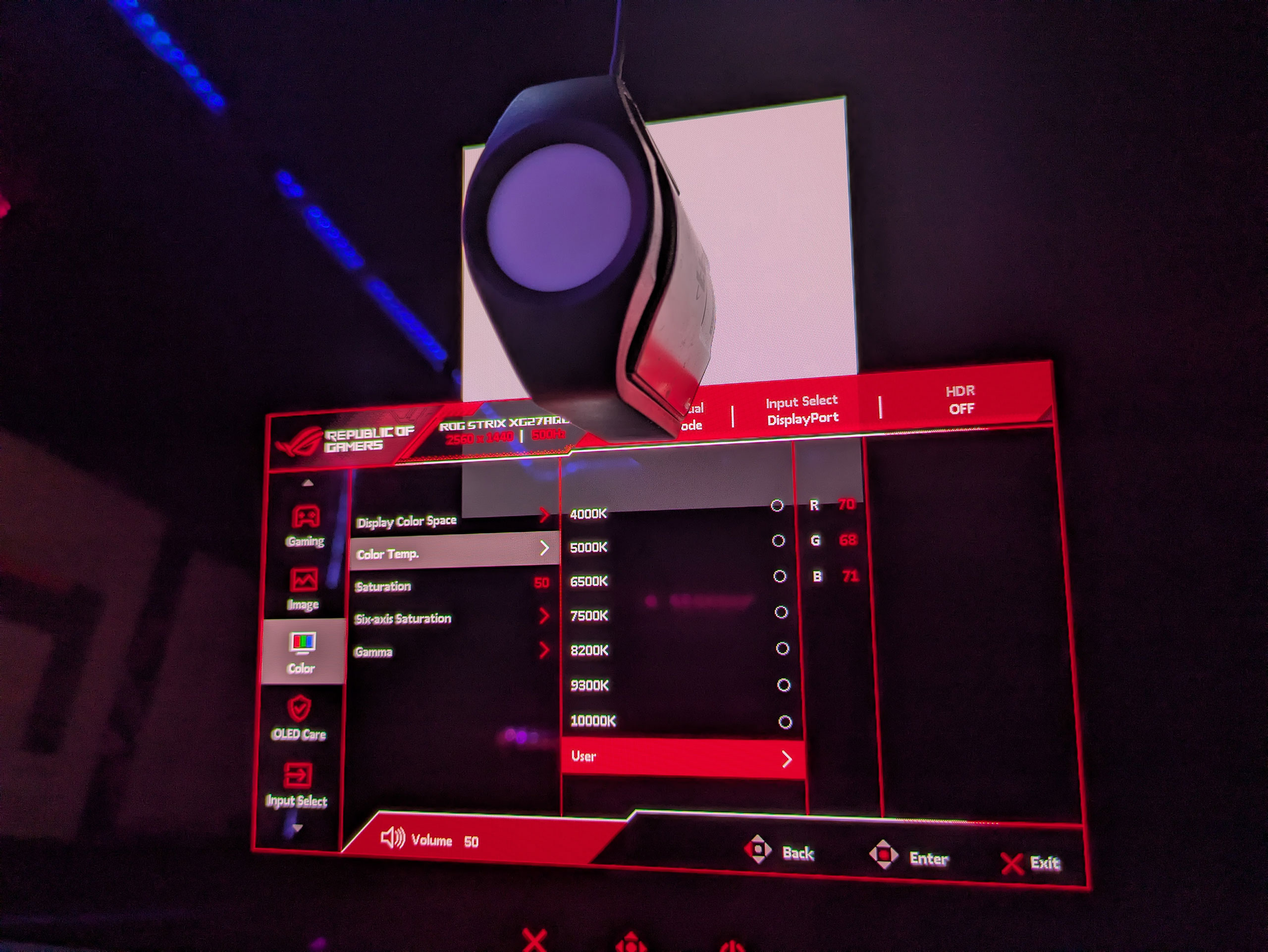

Для калибровки использовался профиль User Mode со следующими настройками:
- яркость — 39;
- красный цвет — 70;
- зеленый цвет — 68;
- синий цвет — 71.
QD-OLED панель демонстрирует отличную точность цветопередачи уже с заводскими настройками, поэтому калибровка позволяет лишь незначительно улучшить результаты для профессиональной работы с цветом. 99 % покрытия DCI-P3 является отличной заявкой на успех, а о почти 95 % покрытия Adobe RGB вообще можно не упоминать.

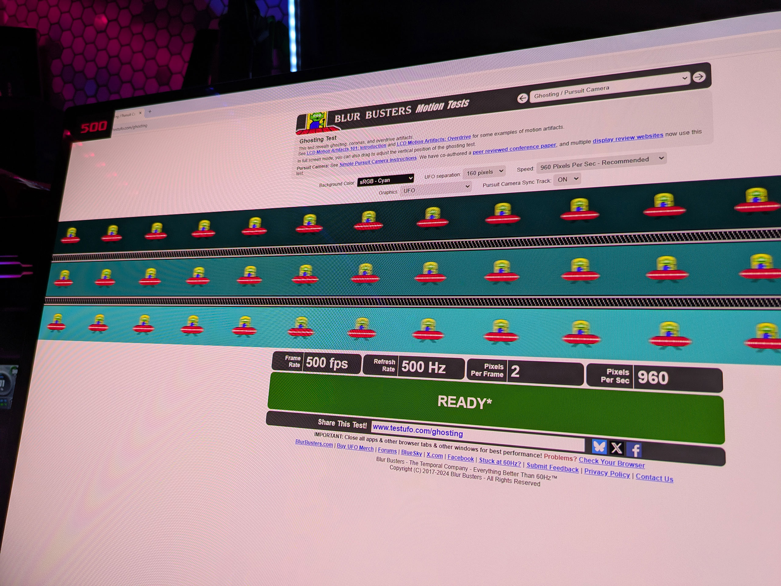

Главная особенность ASUS ROG Strix OLED XG27AQDPG — рекордная частота обновления 500 Гц для QD-OLED технологии. Это обеспечивает непревзойденную плавность в динамичных играх и практически полное отсутствие размытия движущихся объектов.

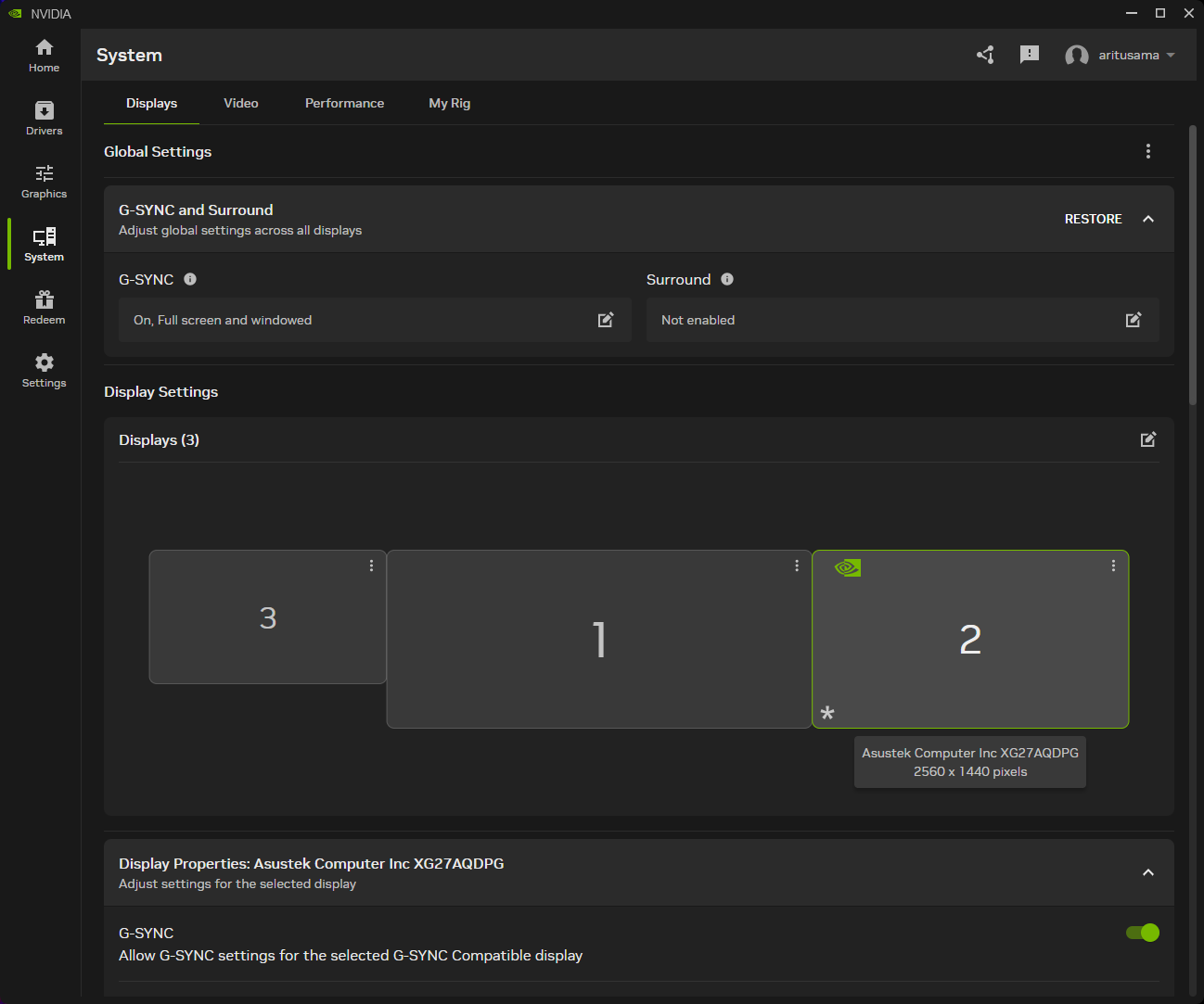

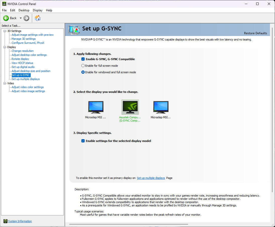

Монитор поддерживает AMD FreeSync Premium Pro и сертифицирован как NVIDIA G‑Sync Compatible, обеспечивая адаптивную синхронизацию в диапазоне 48–500 Гц.
Технология ELMB (Extreme Low Motion Blur) работает на частотах до 240 Гц и дополнительно улучшает четкость движущихся объектов путем стробирования подсветки, впрочем, особой необходимости ее включать нет.

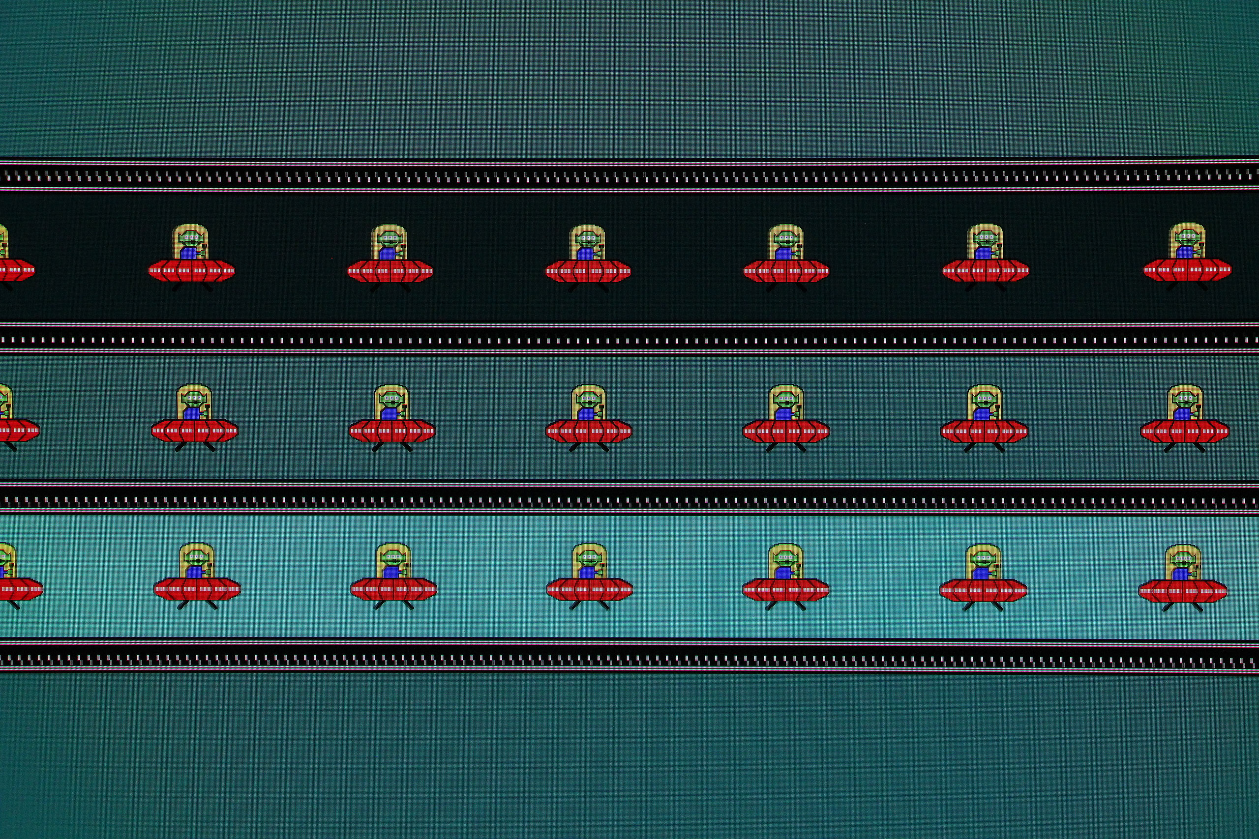

Время отклика 0,03 мс (GtG) в сочетании с 500 Гц создает практически мгновенную реакцию на действия игрока, что критически важно для профессионального киберспорта. Так что и результат теста UFO идеальный:
