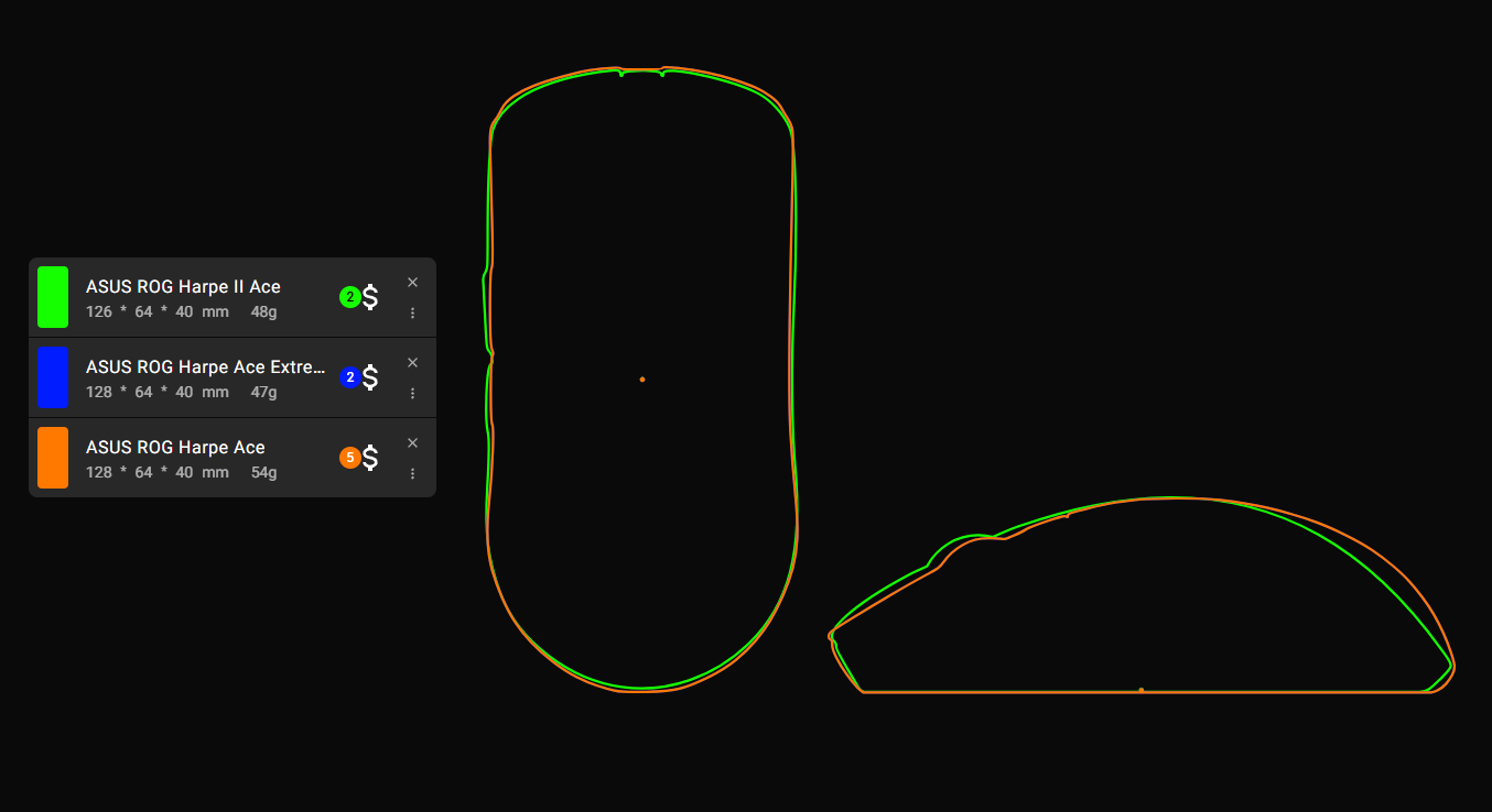

48 граммов Harpe II Ace ощущаются идеально сбалансированными — достаточно легкие для молниеносных фликов, но с ощущением контроля. Симметричная форма и легкий вес помогают при длительных сессиях. Пониженный горб дает больше пространства для микрорегулировок при прицеливании, а суженные бока облегчают быстрые подъемы. Для когтевого хвата это одна из самых комфортных симметричных мышей на рынке. Новое покрытие также создало приятное впечатление. Скриншот с eloshapes.com иллюстрирует разницу между новинкой, ASUS ROG Harpe Extreme и ROG Harpe Ace Aimlab Edition (две старые мыши имеют идентичную форму, хотя разный материал корпуса):

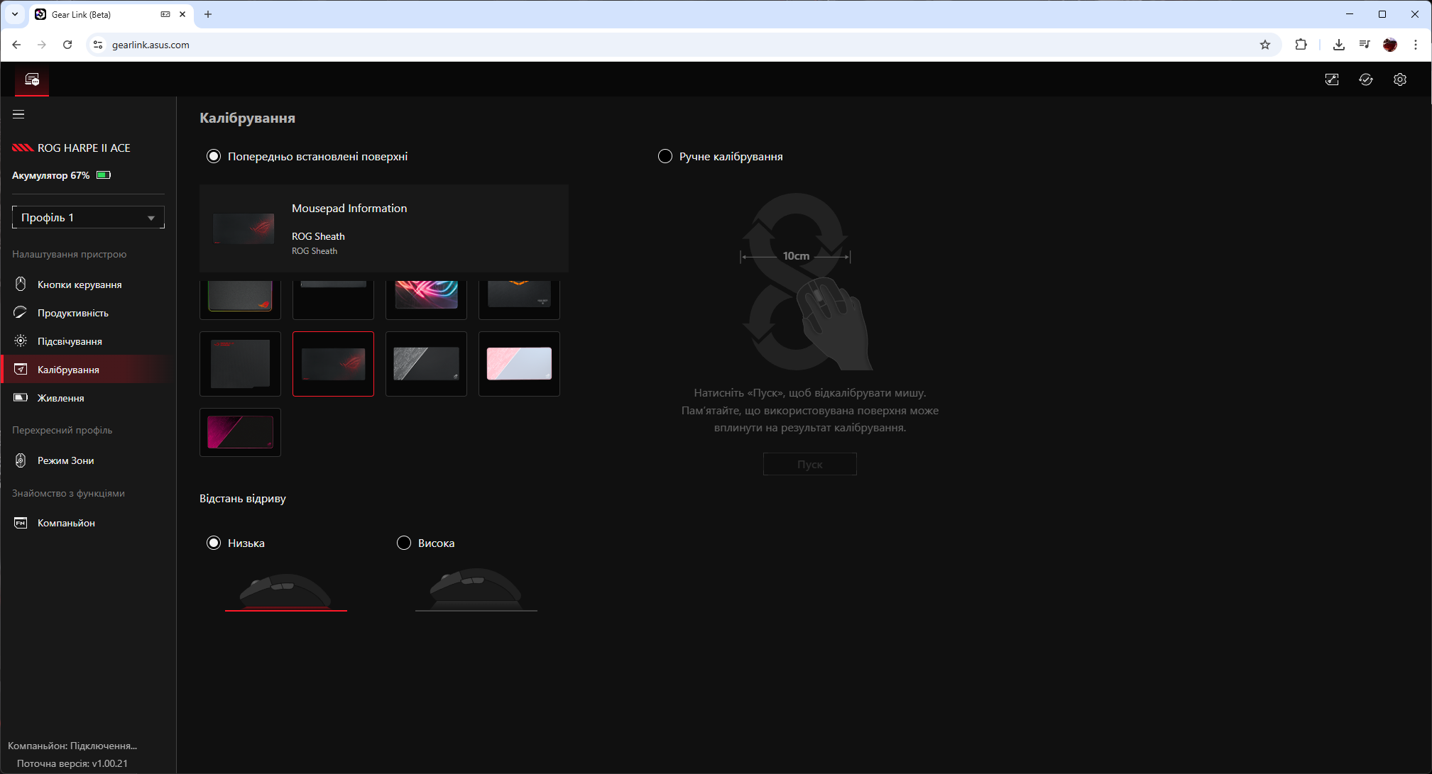

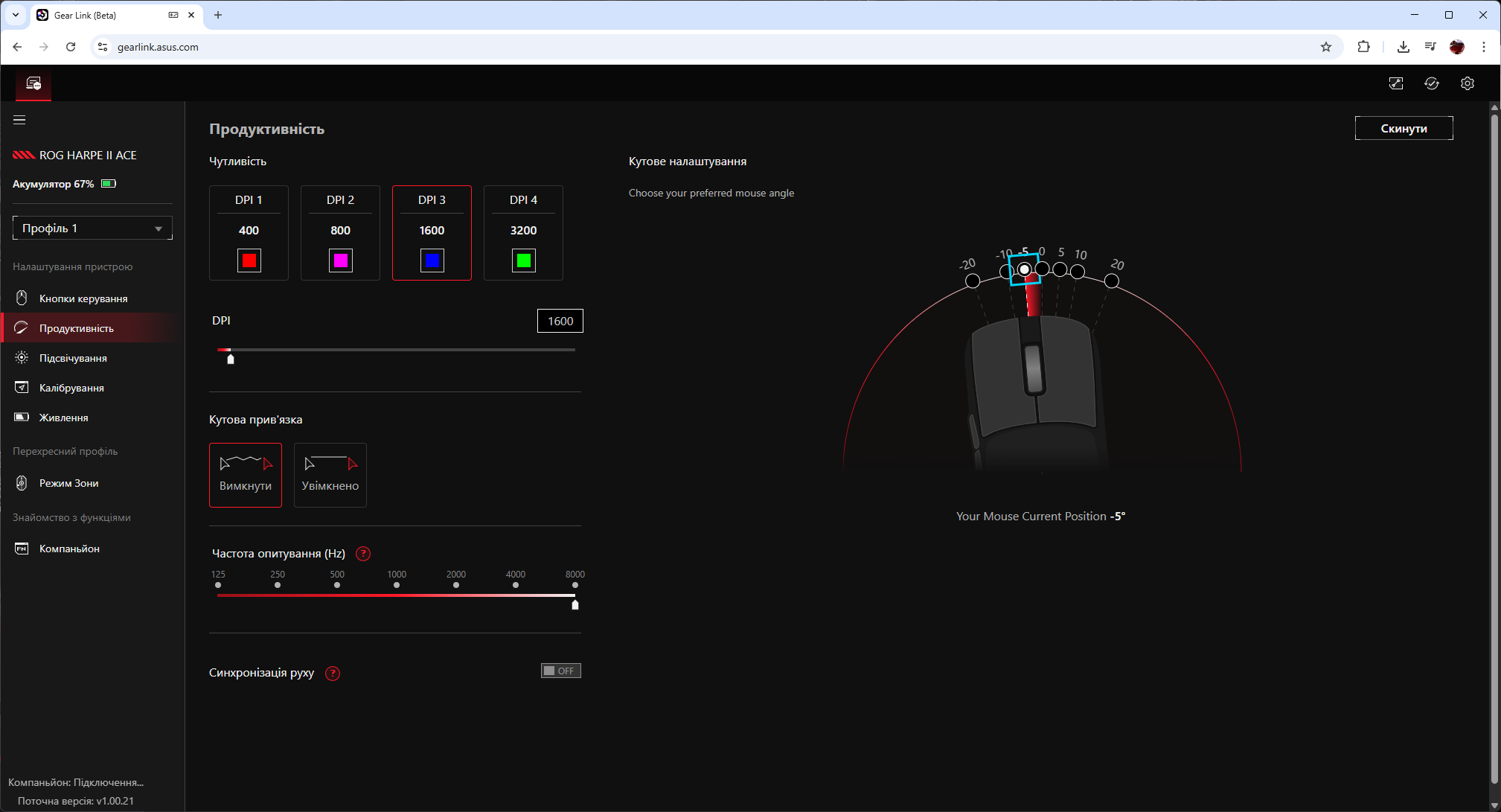

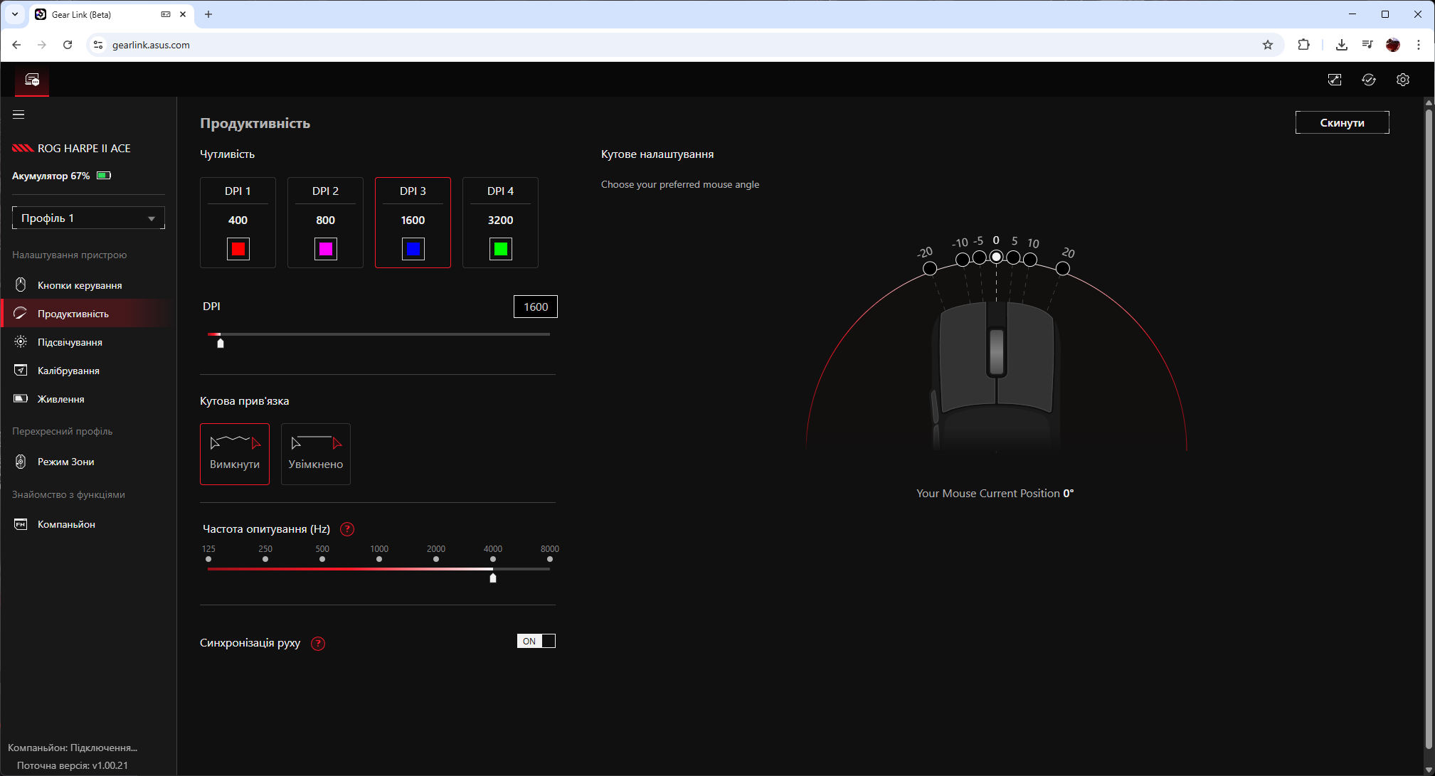

Сенсор AimPoint Pro работает идеально на всех протестированных поверхностях — от быстрых гибридных до контрольных тканевых. Это вполне ожидаемо от современного флагмана. Интереснее было увидеть, что кастомизация PixArt для ASUS позволила добавить угловую настройку, хотя и не очень точную: 0, 5, 10 или 20 градусов в каждую сторону. Как всегда, именно дополнительные программные настройки являются очень мощным аргументом выбрать актуальную мышь, в то время как чистые характеристики DPI, IPS и G уже выходят за пределы запросов даже профессиональных киберспортсменов.

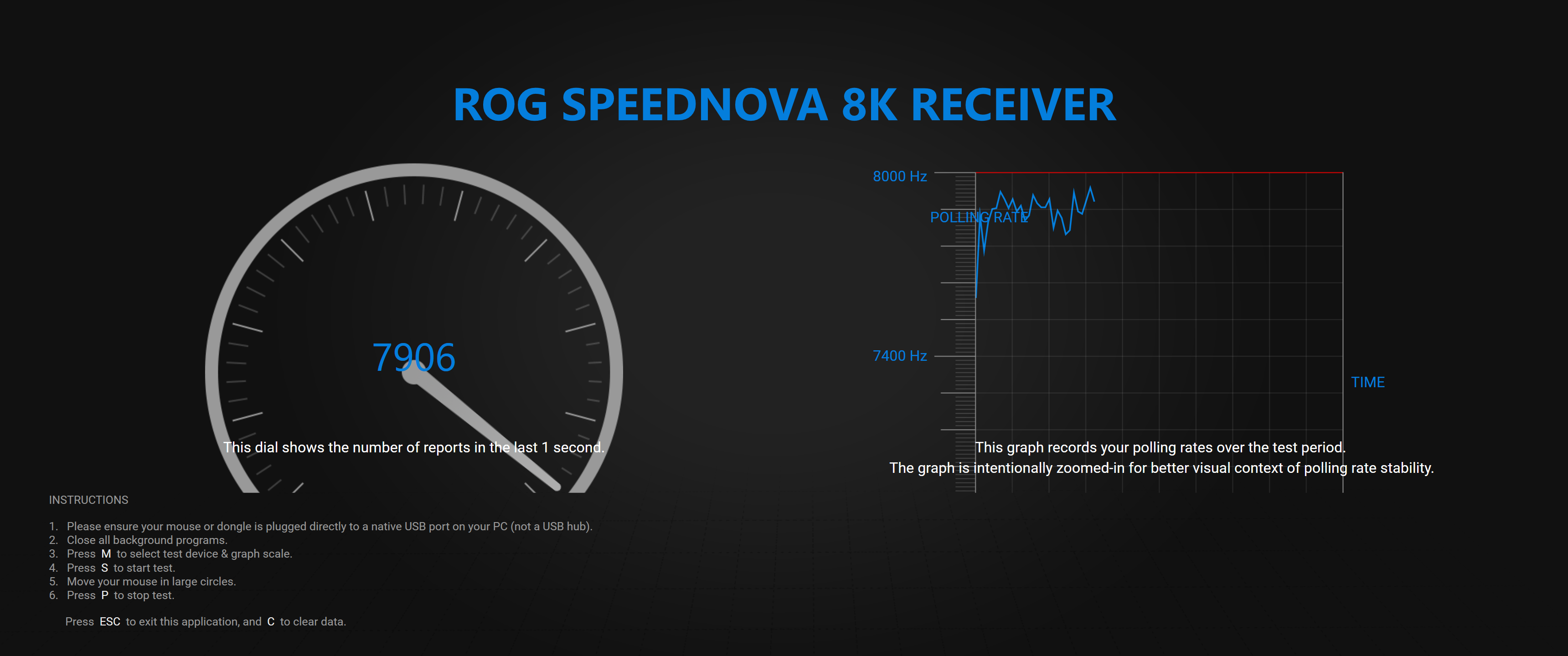

Тестирование подтвердило стабильные 8000 Гц в беспроводном режиме, что является неплохим достижением именно учитывая компактность приемника.

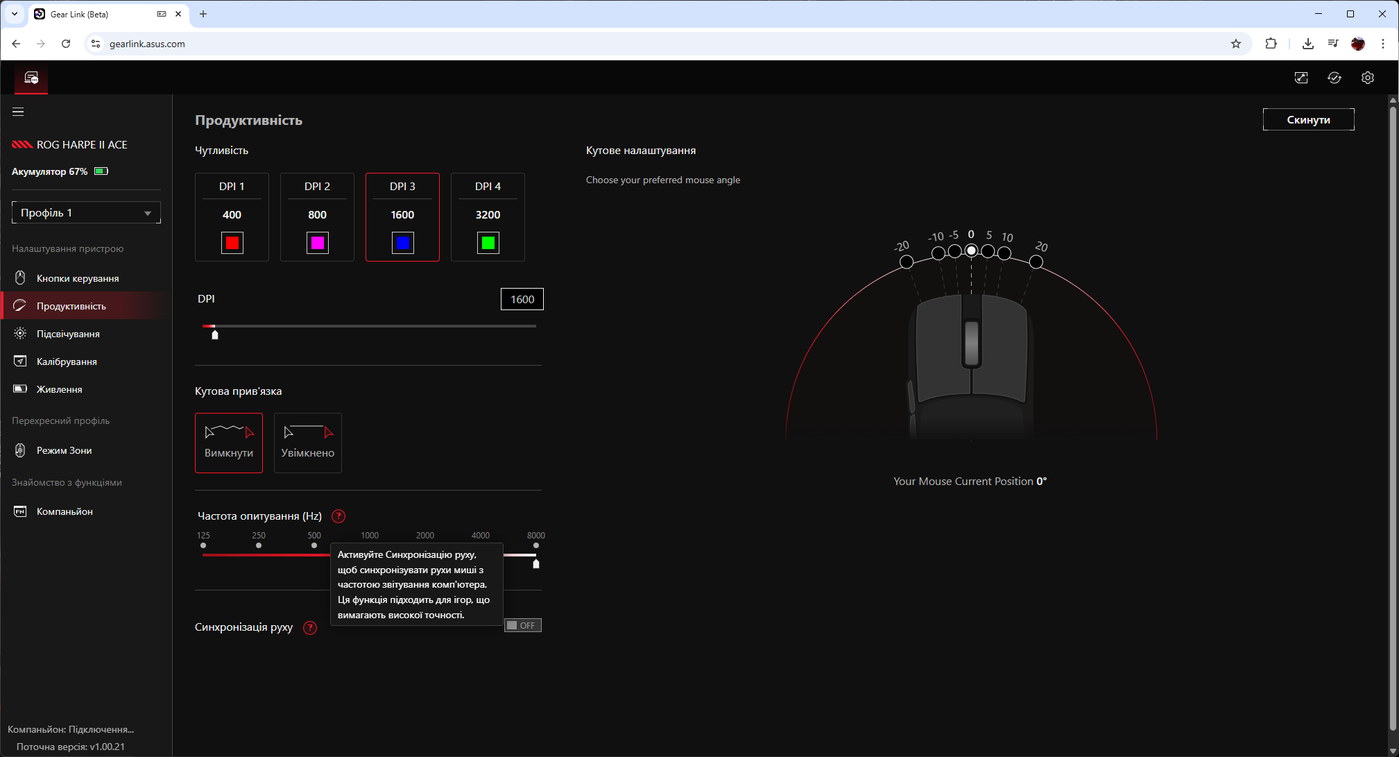

Практическая разница между 4000 и 8000 Гц минимальна, но сам факт нативной поддержки без дополнительных устройств — огромный шаг вперед. Правда, есть одна важная оговорка: функция Motion Sync доступна только на частоте до 4000 Гц включительно, а не на 8000 Гц.
Впрочем, ещё одно напоминание, почему разумнее использовать значение меньше максимального. И если этого недостаточно, то вот таблица замеров процента загрузки процессора (Intel Core i9-12900K):

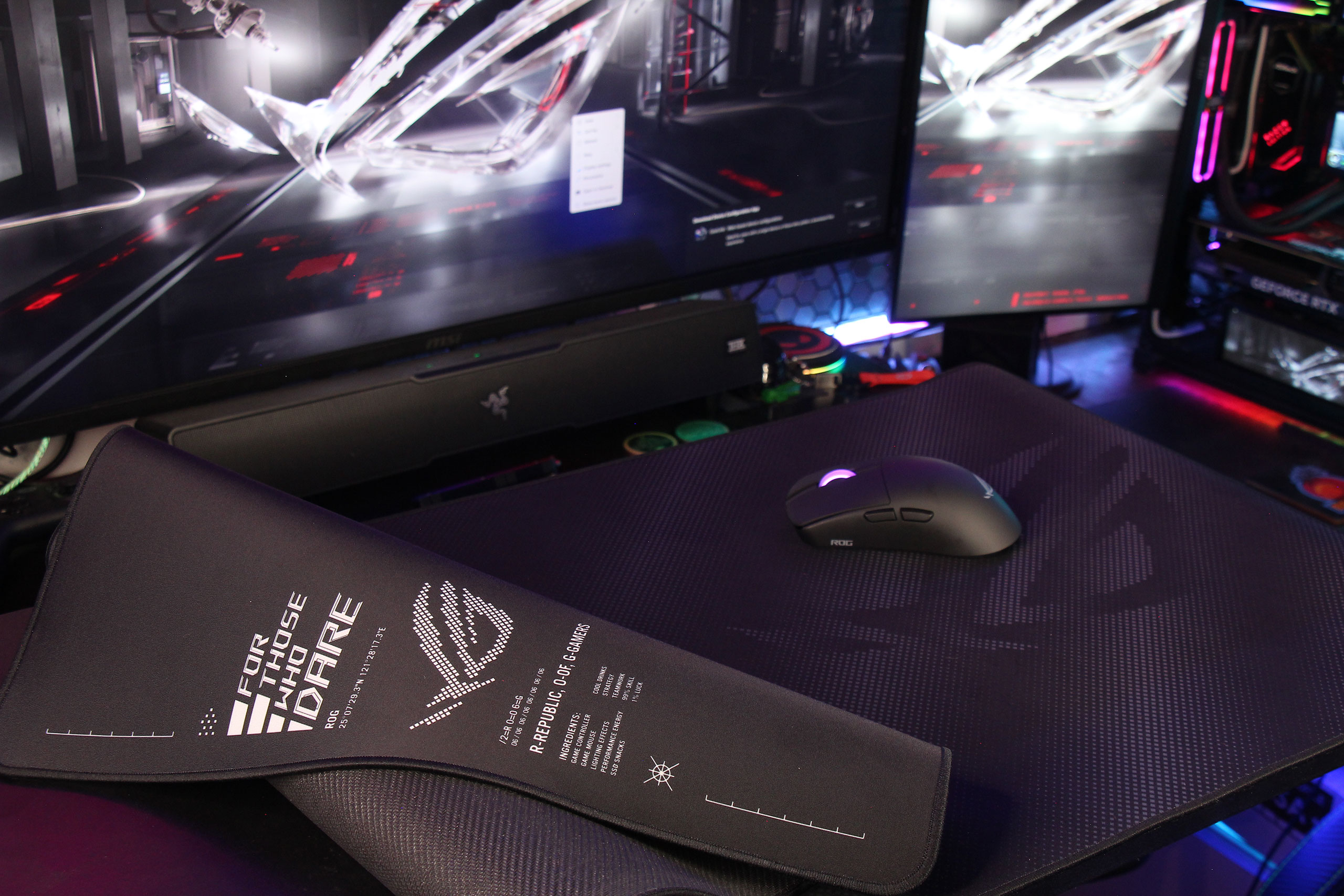

Как можно догадаться, Sheath II XXL покрывает значительную часть стола, обеспечивая пространство для клавиатуры и размашистых движений мышью. Собственно, для некоторых рабочих пространств он окажется слишком большим. Именно поэтому часто предлагают две версии «дескматов» — 900×400 и 800×300 мм. Но здесь выбора не предлагается. Рисунок, естественно, является одной из разновидностей общей эстетической темы Republic of Gamers со знакомым логотипом в правой части и не менее знакомым слоганом For those who dare в левой.

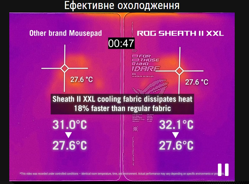

Ключевая особенность — «передовая охлаждающая ткань», которая по заявлениям ASUS рассеивает тепло на 18% быстрее стандартных материалов. Идея уменьшить накопление тепла и влаги под запястьем интересная, хотя реальное влияние трудно оценить без длительного тестирования в различных условиях.
Производитель демонстрирует это с помощью тепловизионной камеры, чего, к сожалению, в нет под рукой, чтобы подтвердить или опровергнуть:

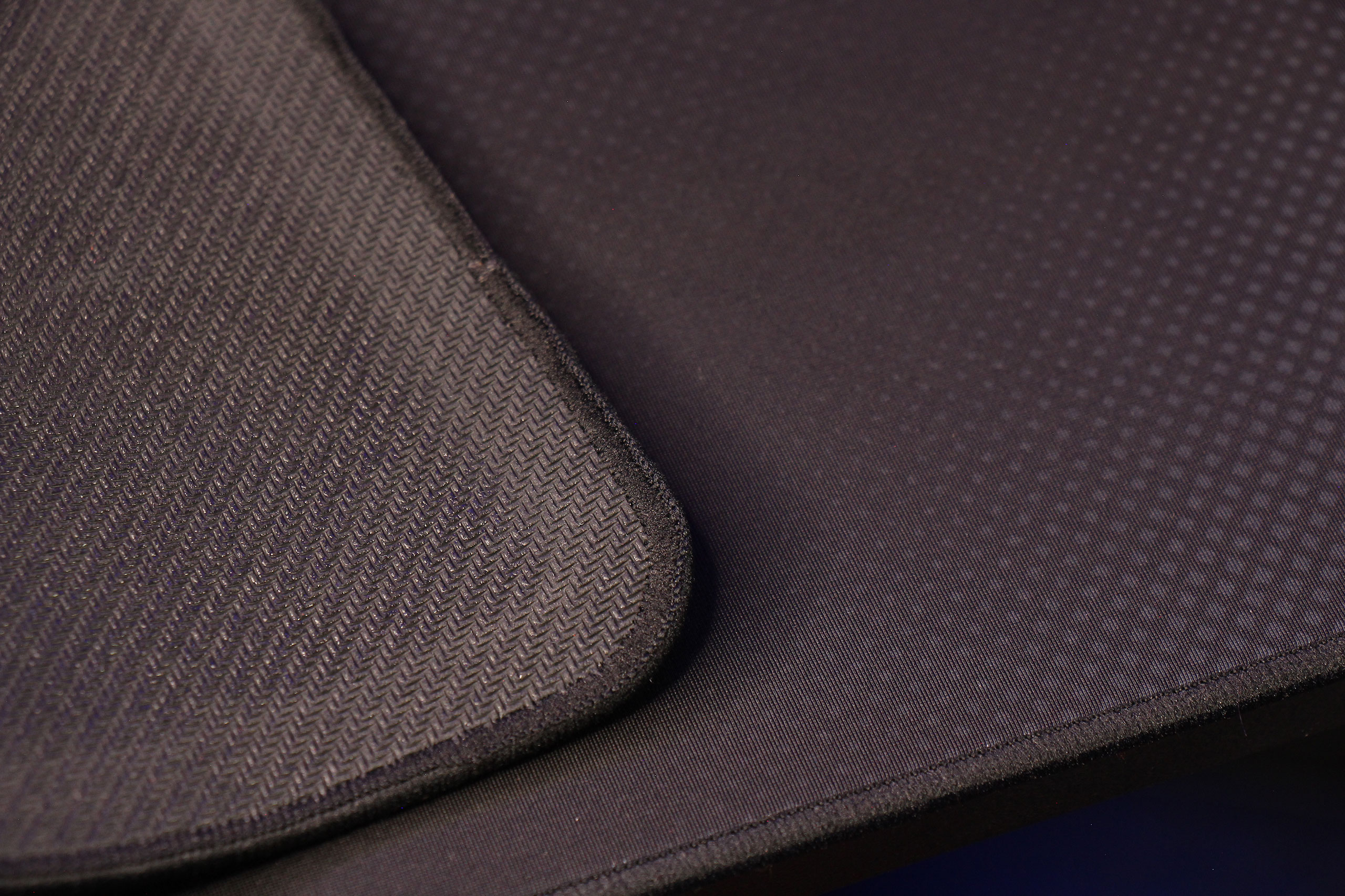

А вот что оценить легко, так это то, что поверхность оптимизирована для скорости. Специальное покрытие делает ее более гладкой, чем обычная ткань. Это обеспечивает минимальное начальное сопротивление для быстрых фликов, сохраняя достаточную текстуру для контролируемой остановки.
Стандартная толщина 3 мм создает комфортную подушку без потери стабильности. А вот плоские швы по периметру, по заявлению производителя, на 12% менее объемные чем стандартные — деталь, которую оценят при длительном использовании. Запястье не натирается даже после долгих сессий. Резиновая основа прочно держит коврик на месте независимо от интенсивности движений.
