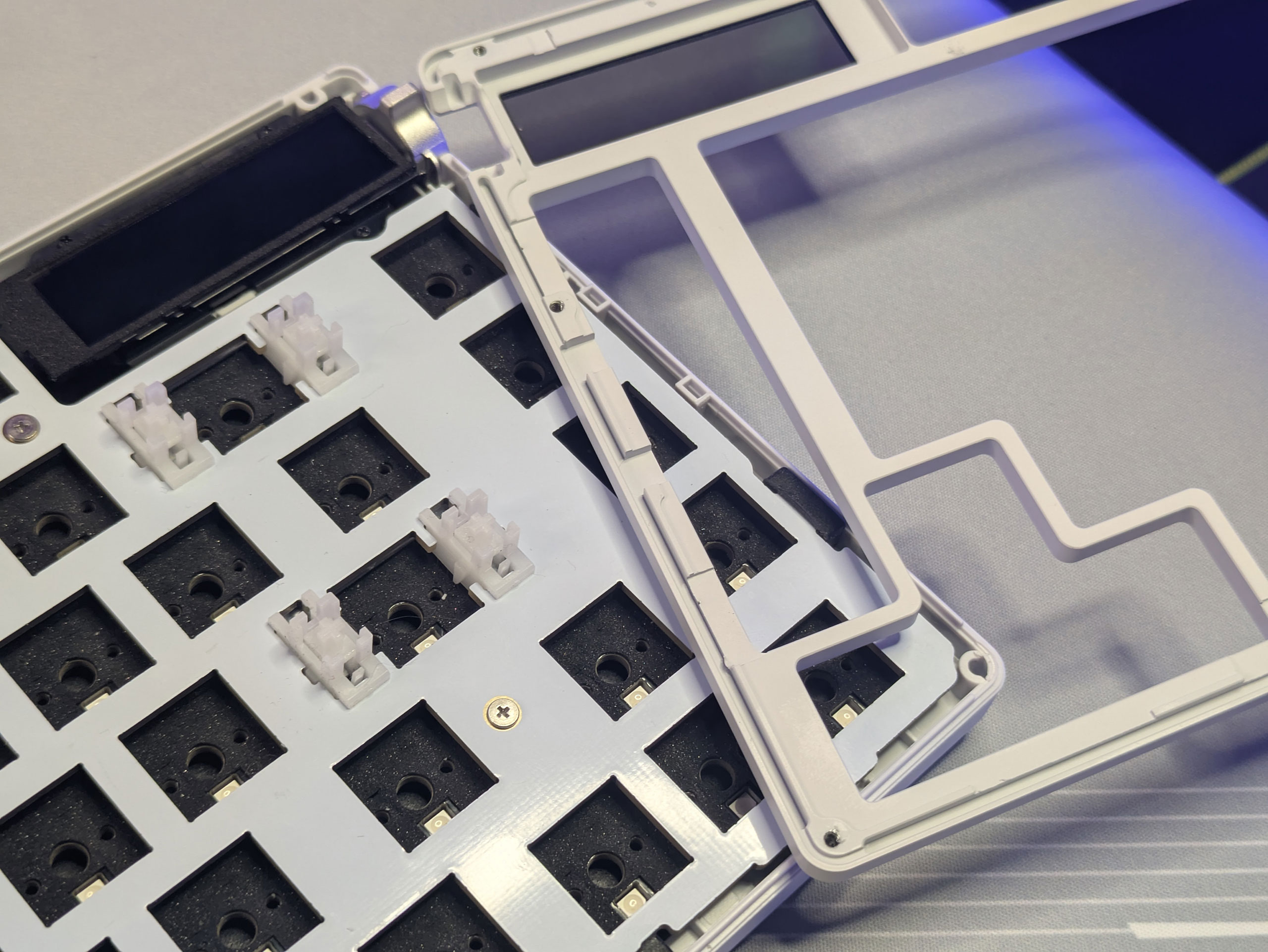

Внутренняя конструкция клавиатуры

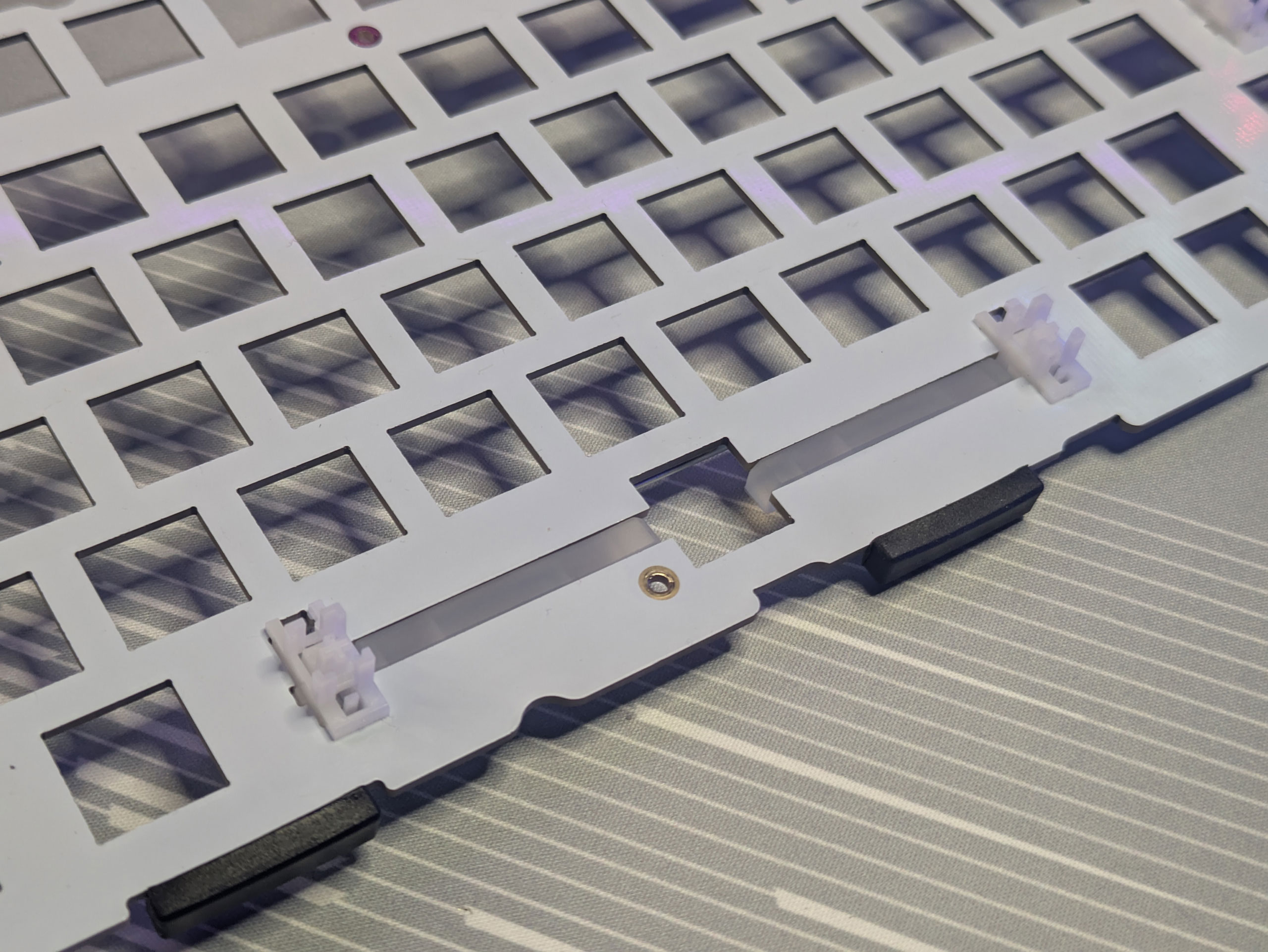

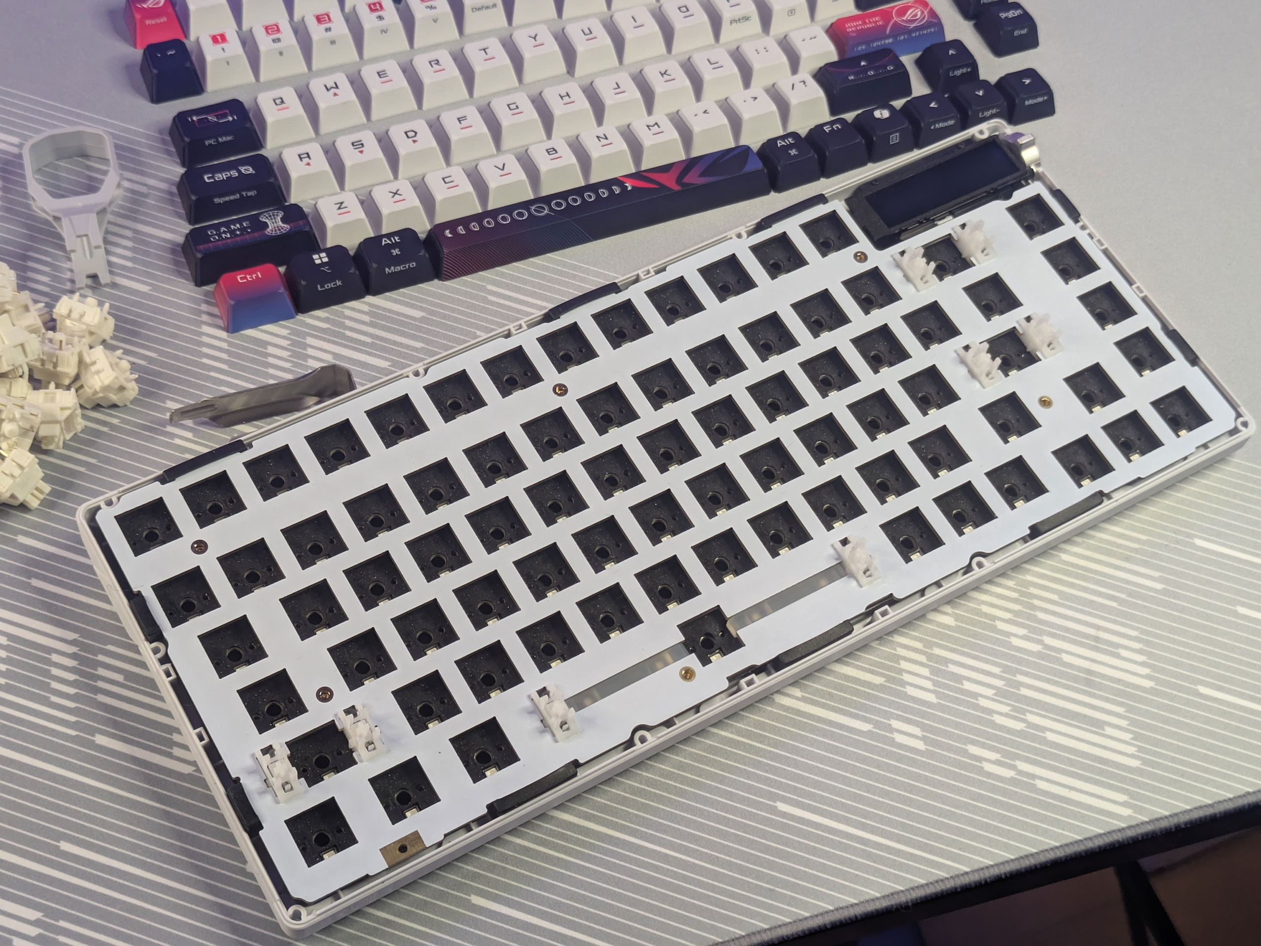

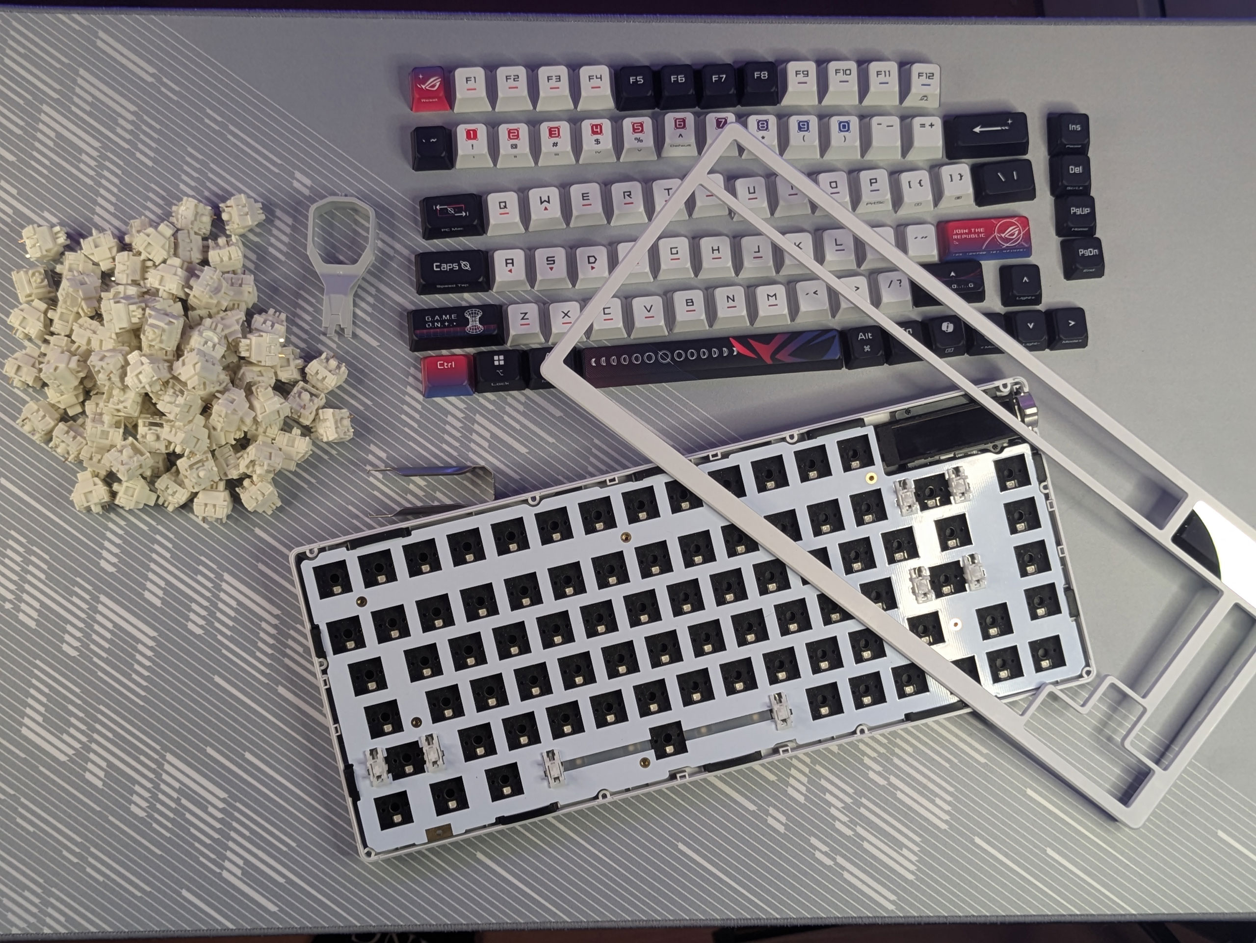

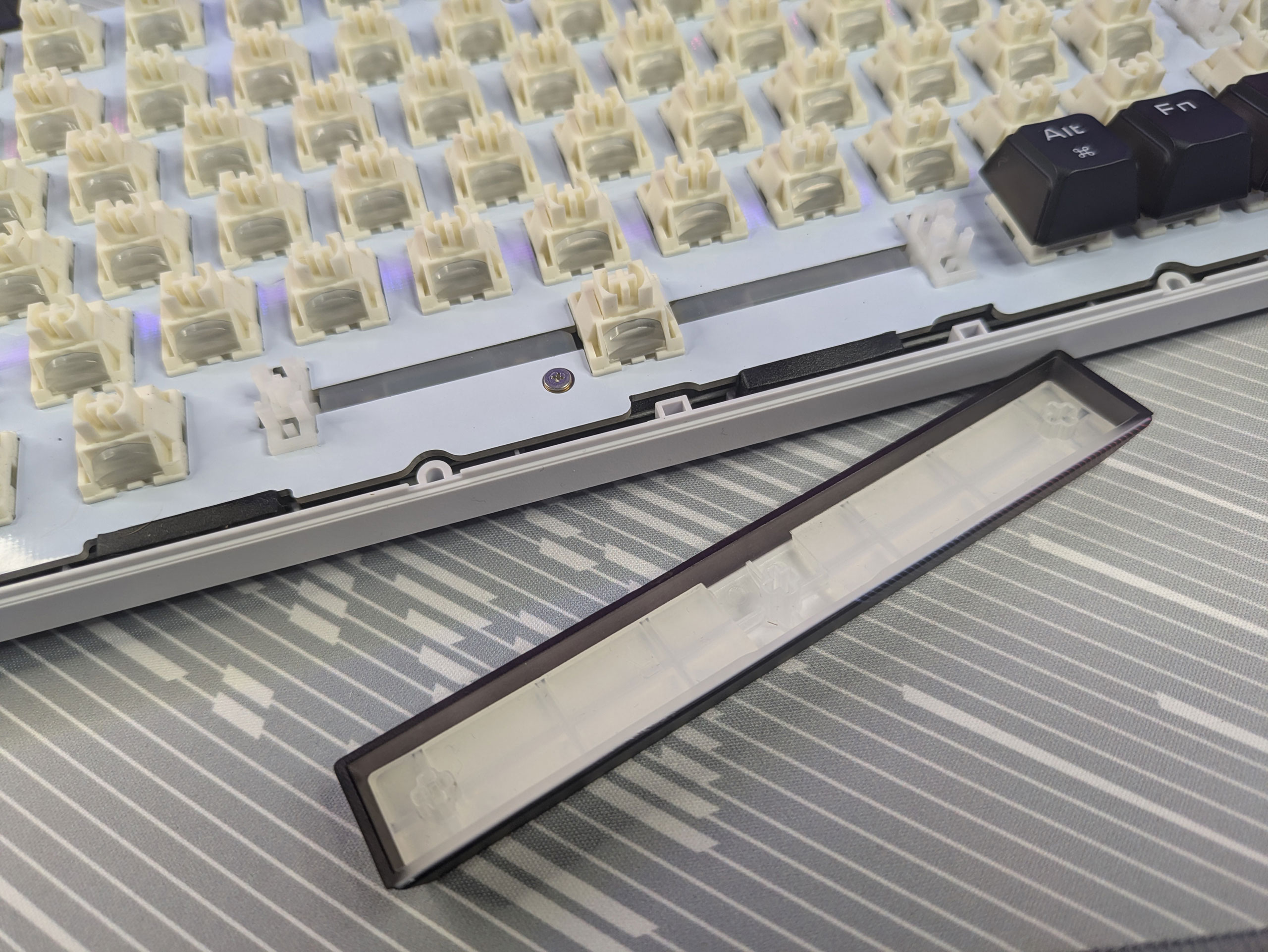

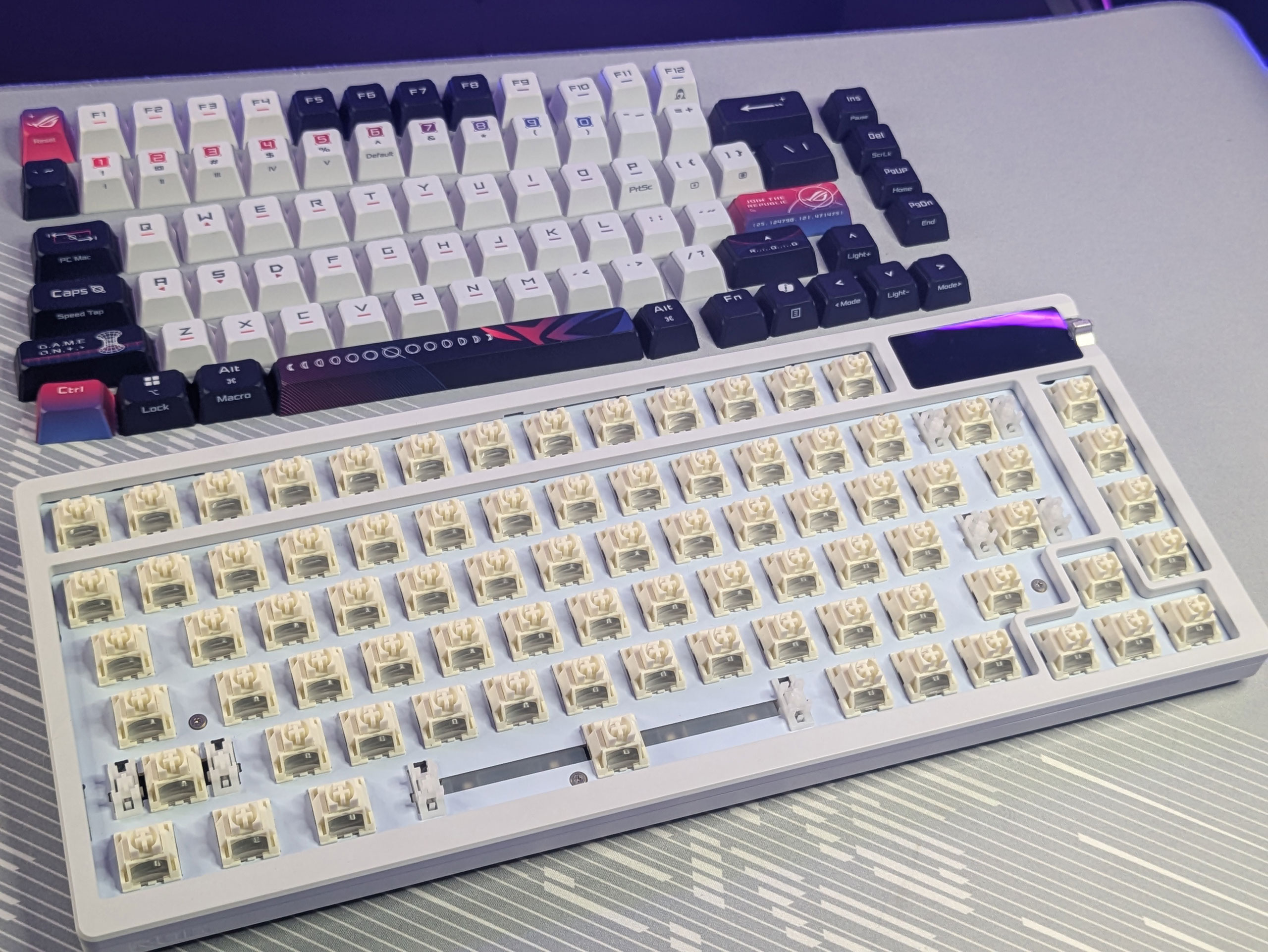

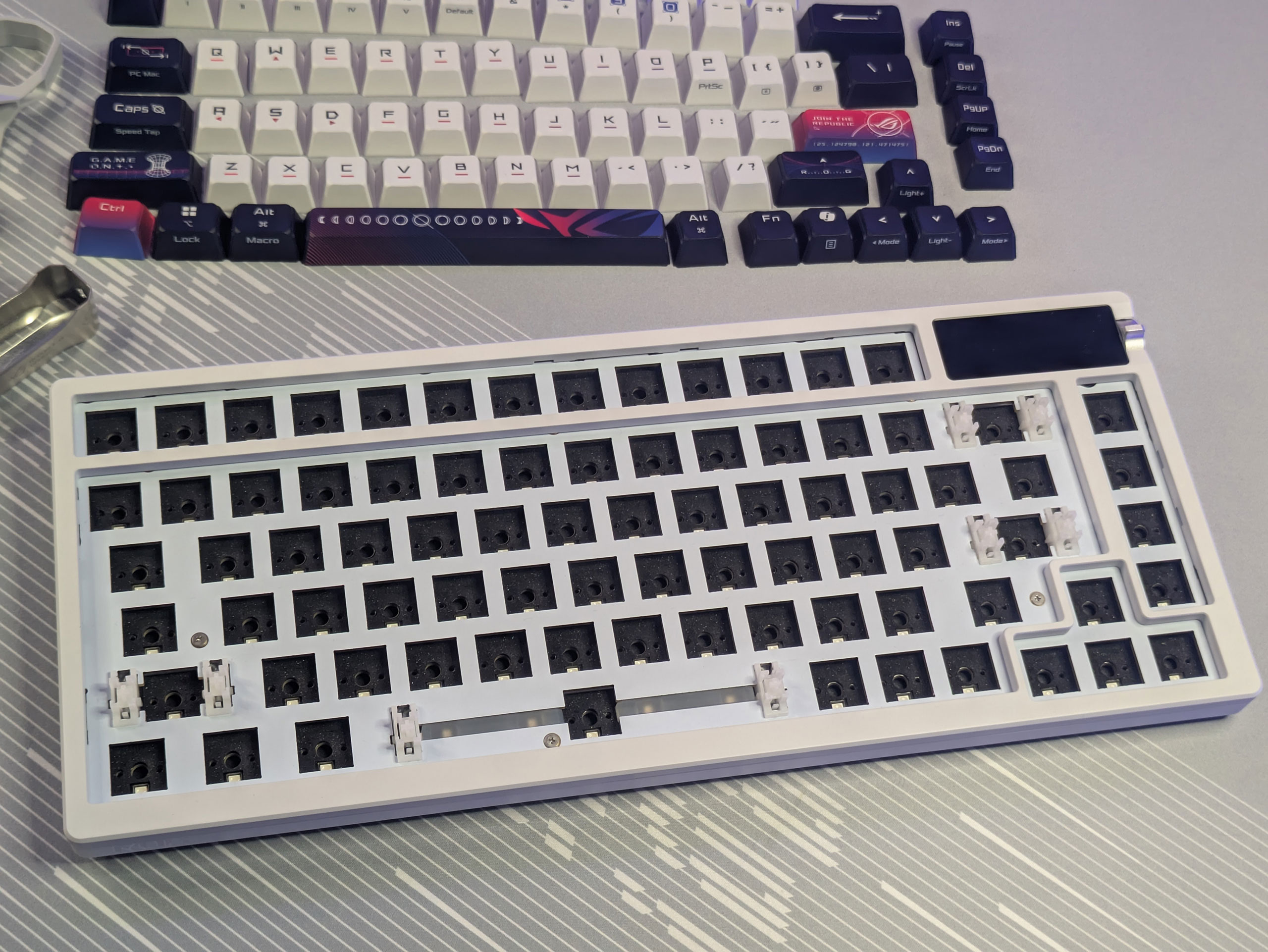

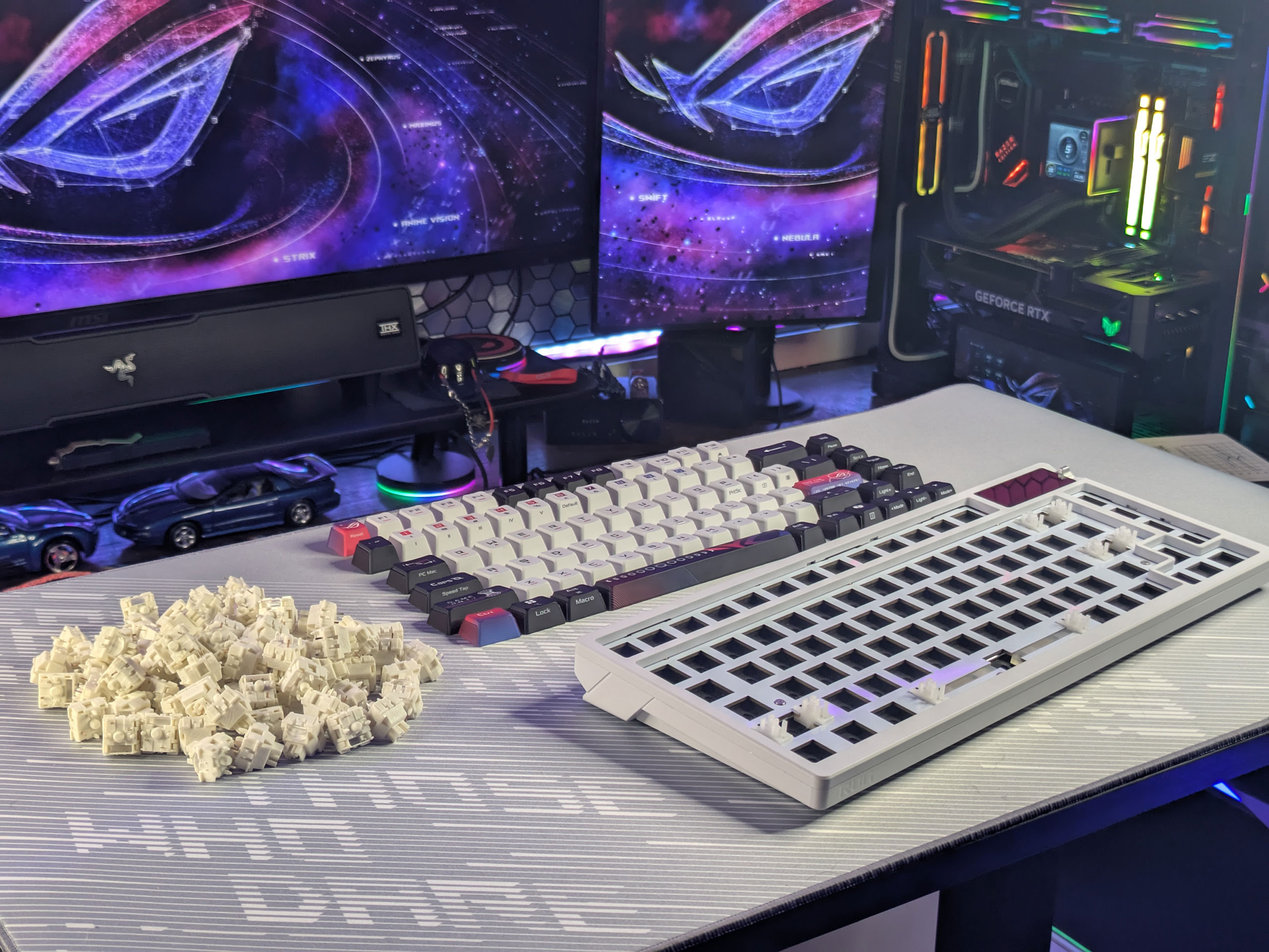

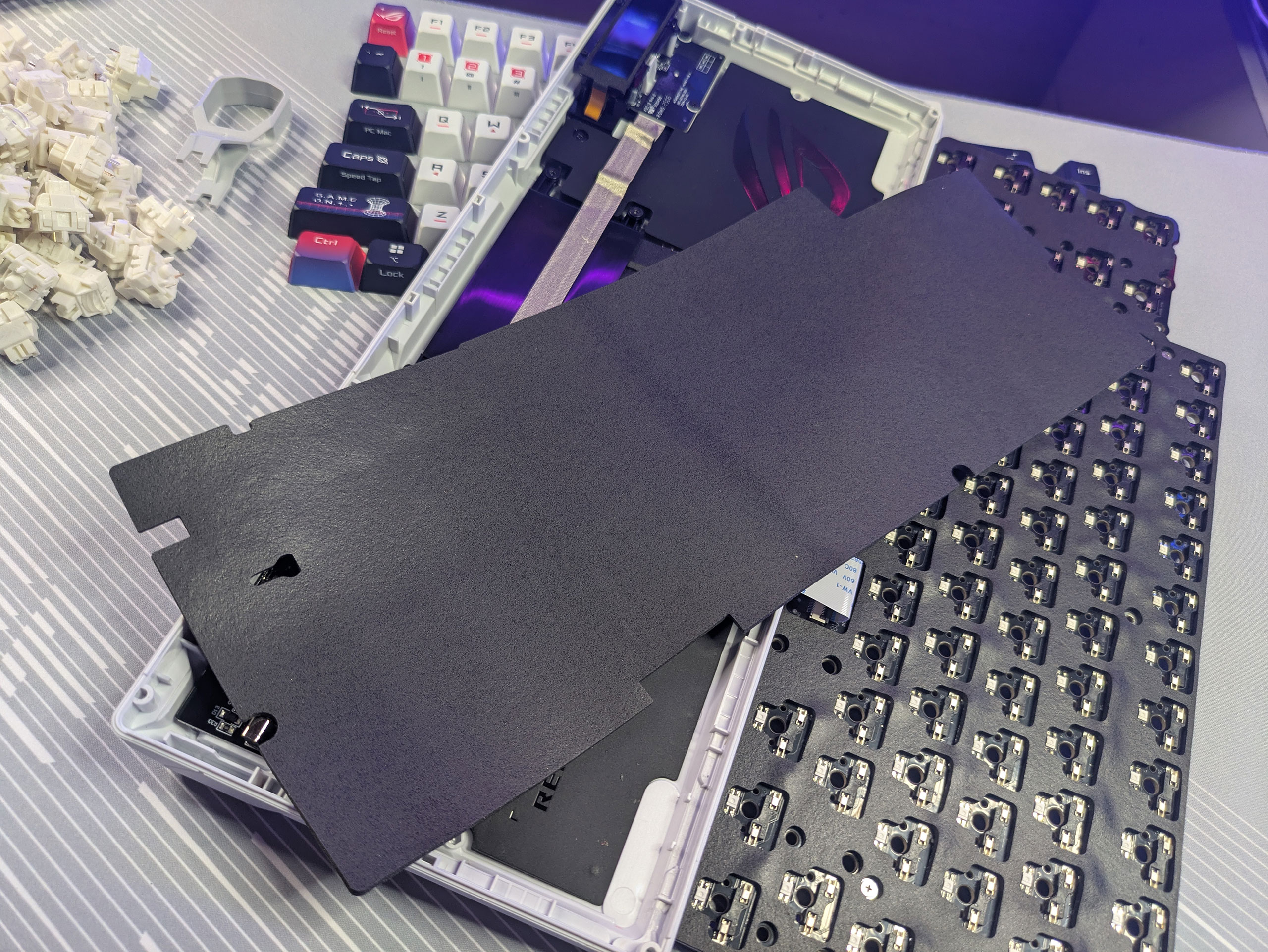

Хотя ASUS не поощряет пользователей разбирать клавиатуру, внутренняя конструкция ROG Azoth X демонстрирует продуманную инженерию. После откручивания винтов снизу можно снять верхнюю алюминиевую рамку.

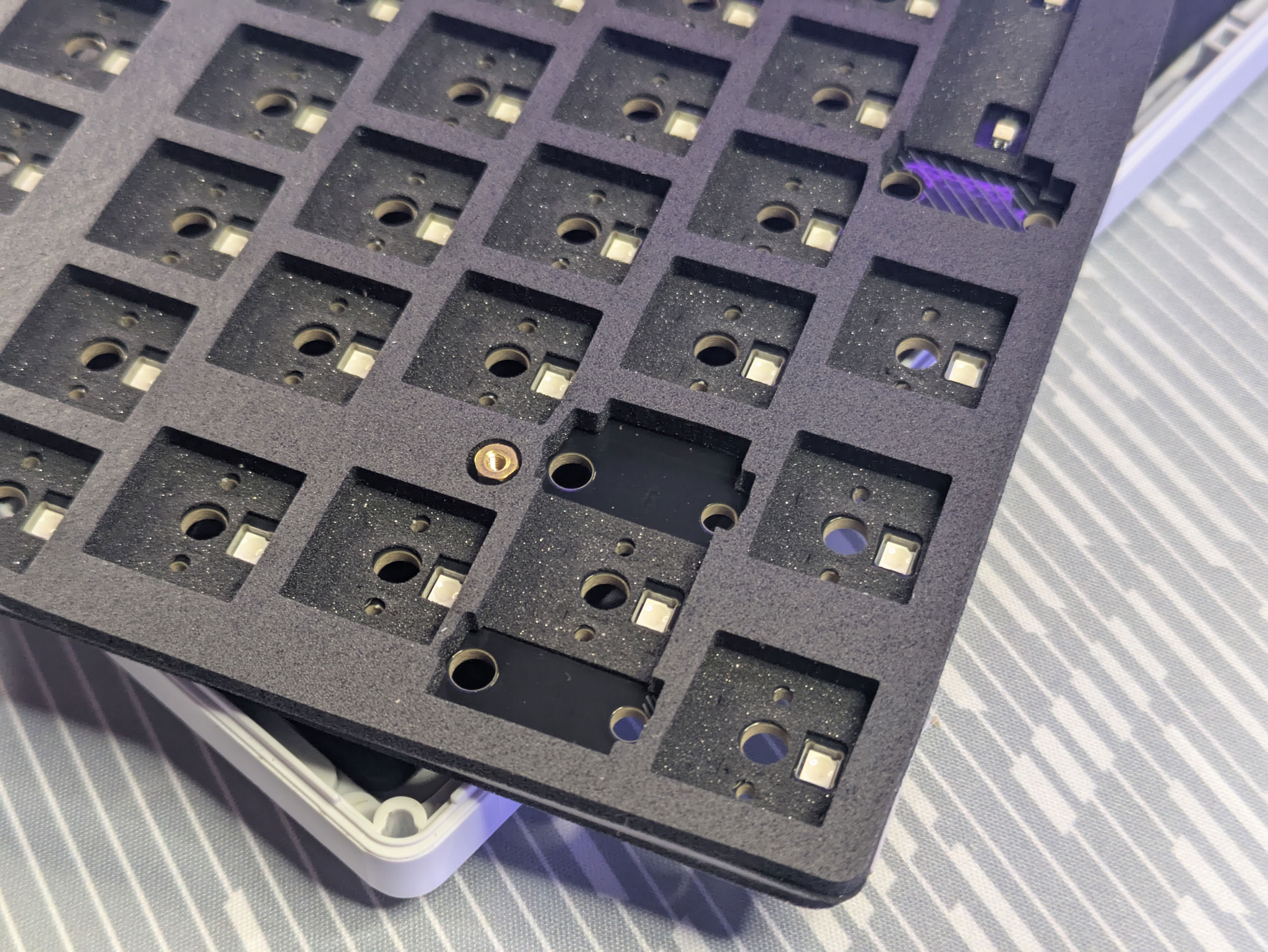

Ключевое изменение по сравнению с оригиналом — использование материала FR4 вместо алюминиевой позиционирующей платы («плейта»). FR4 — это стеклотекстолит высокой плотности, популярный материал среди энтузиастов кастомных клавиатур. Он обеспечивает баланс между гибкостью и жесткостью, создавая более глубокий и приглушенный звук по сравнению с металлическими плейтами. Скорее всего, именно замена этого материала (плейт из текстолита легче алюминиевого) стала причиной уменьшения общего веса клавиатуры на 20% относительно ROG Azoth.

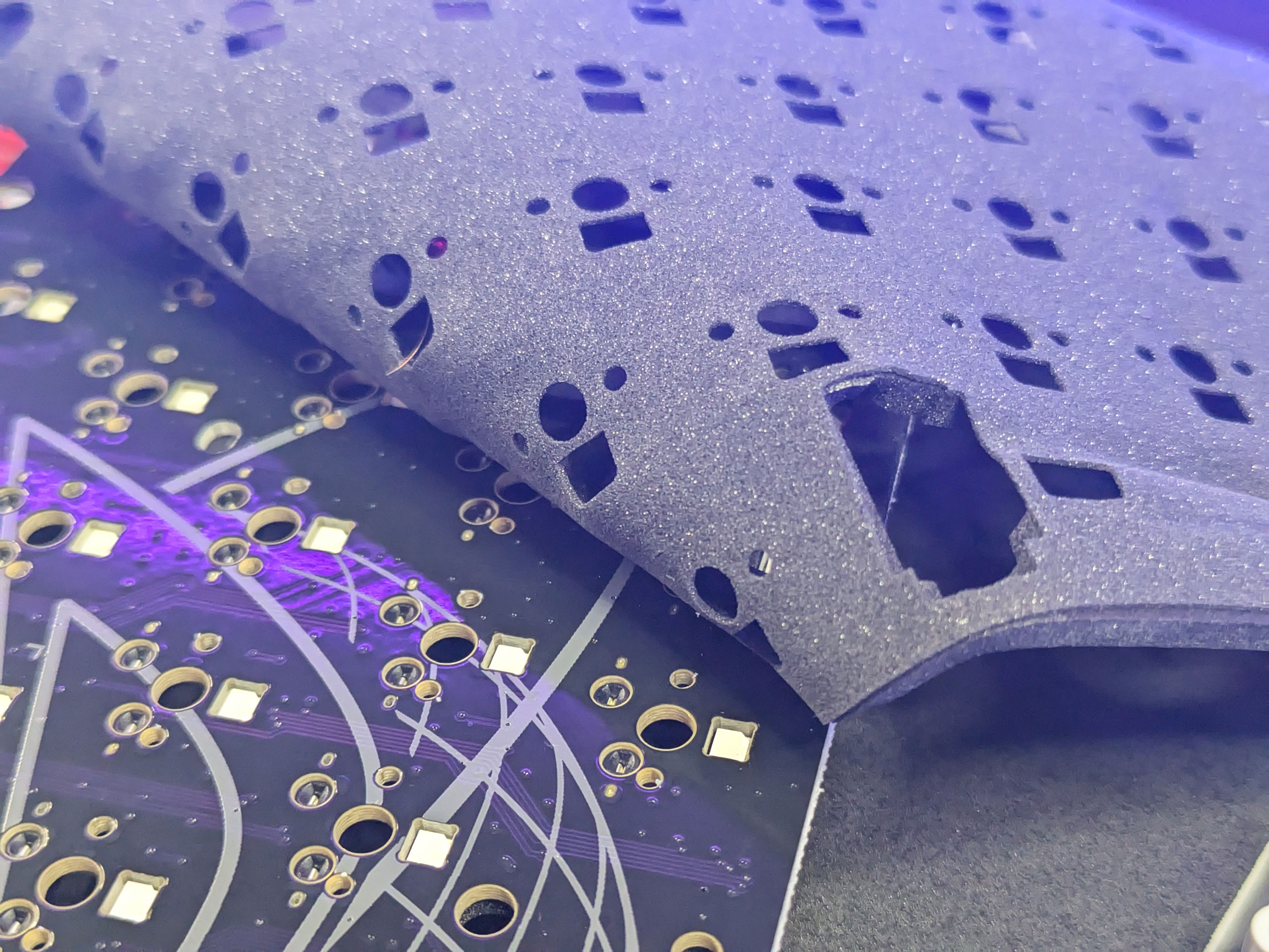

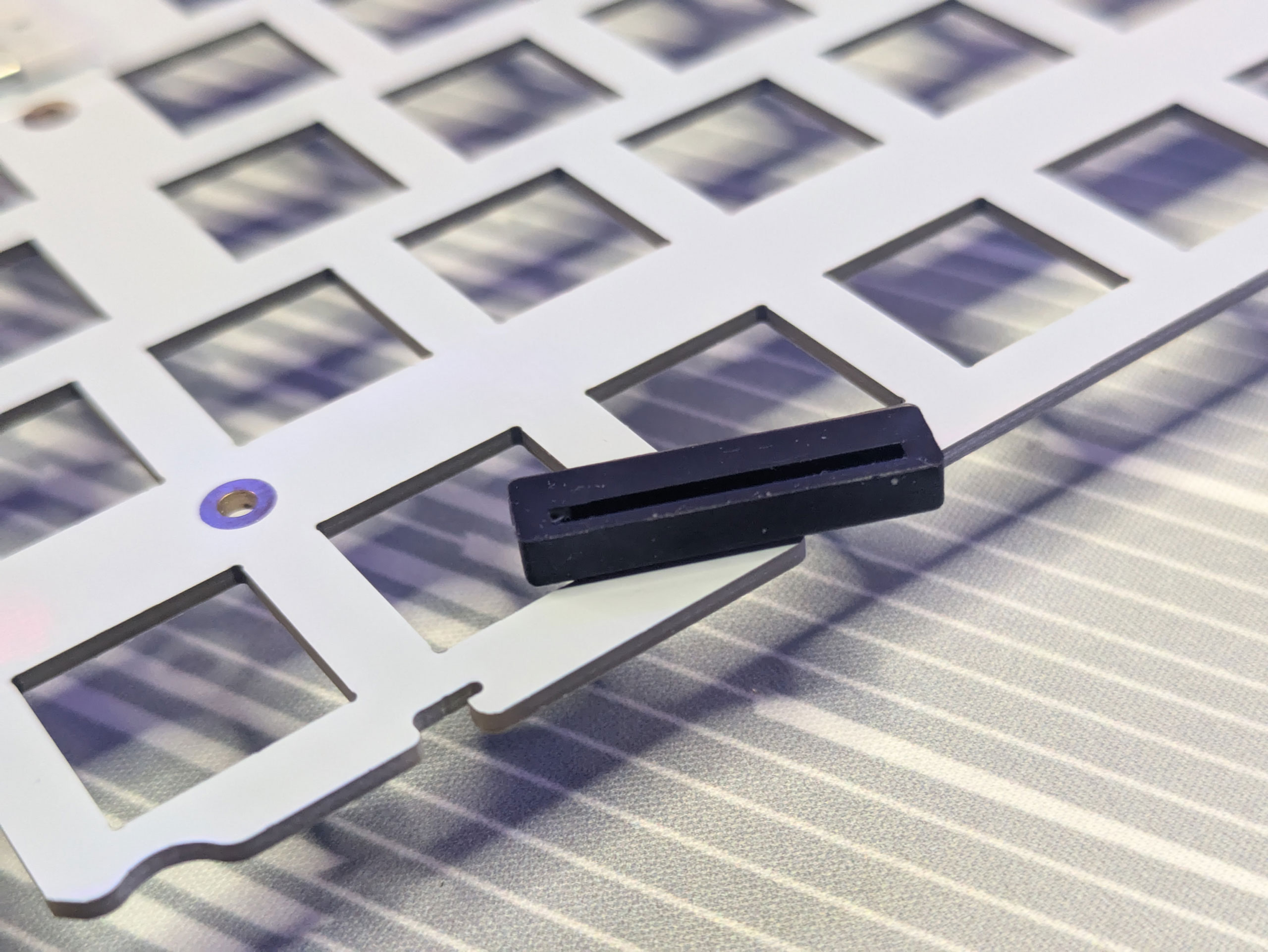

Система демпфирования включает пять слоев:
  • силиконовые прокладки gasket mount;
  • пороновая пена между платой и плейтом;
  • пороновая прокладка под переключателями;
  • двухслойная пороновая пена в основании;
  • силиконовая прокладка для устранения резонансов.

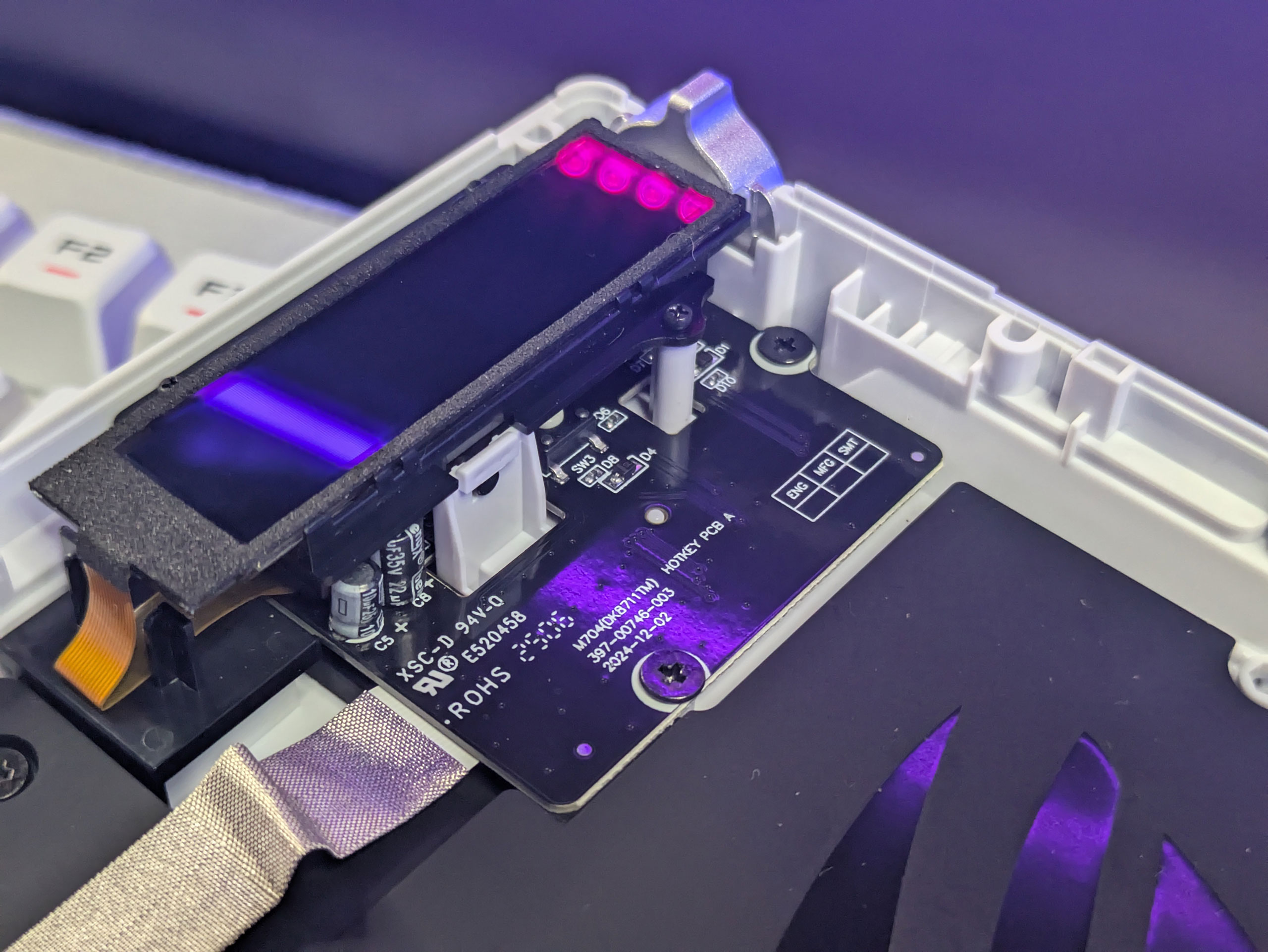

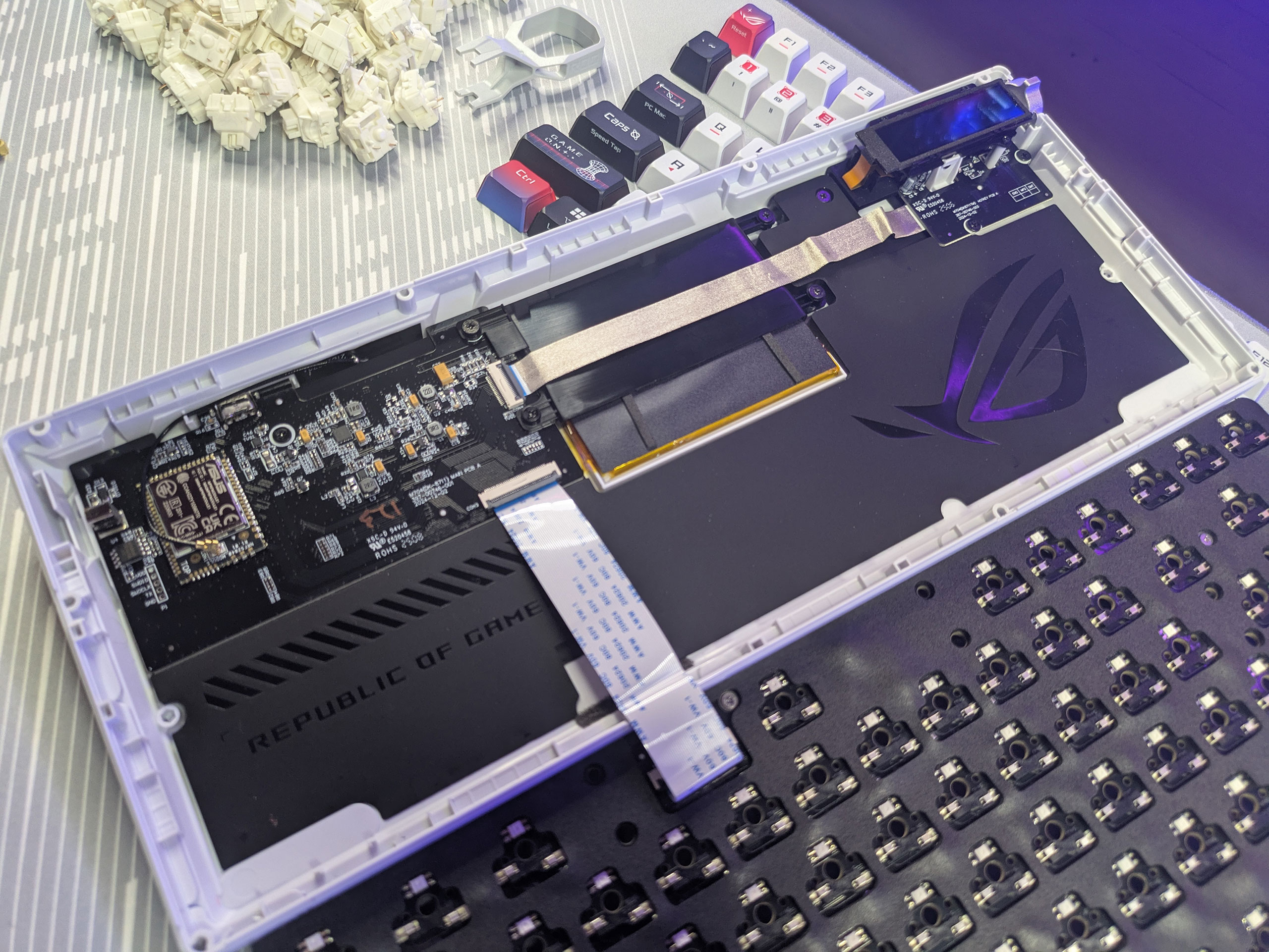

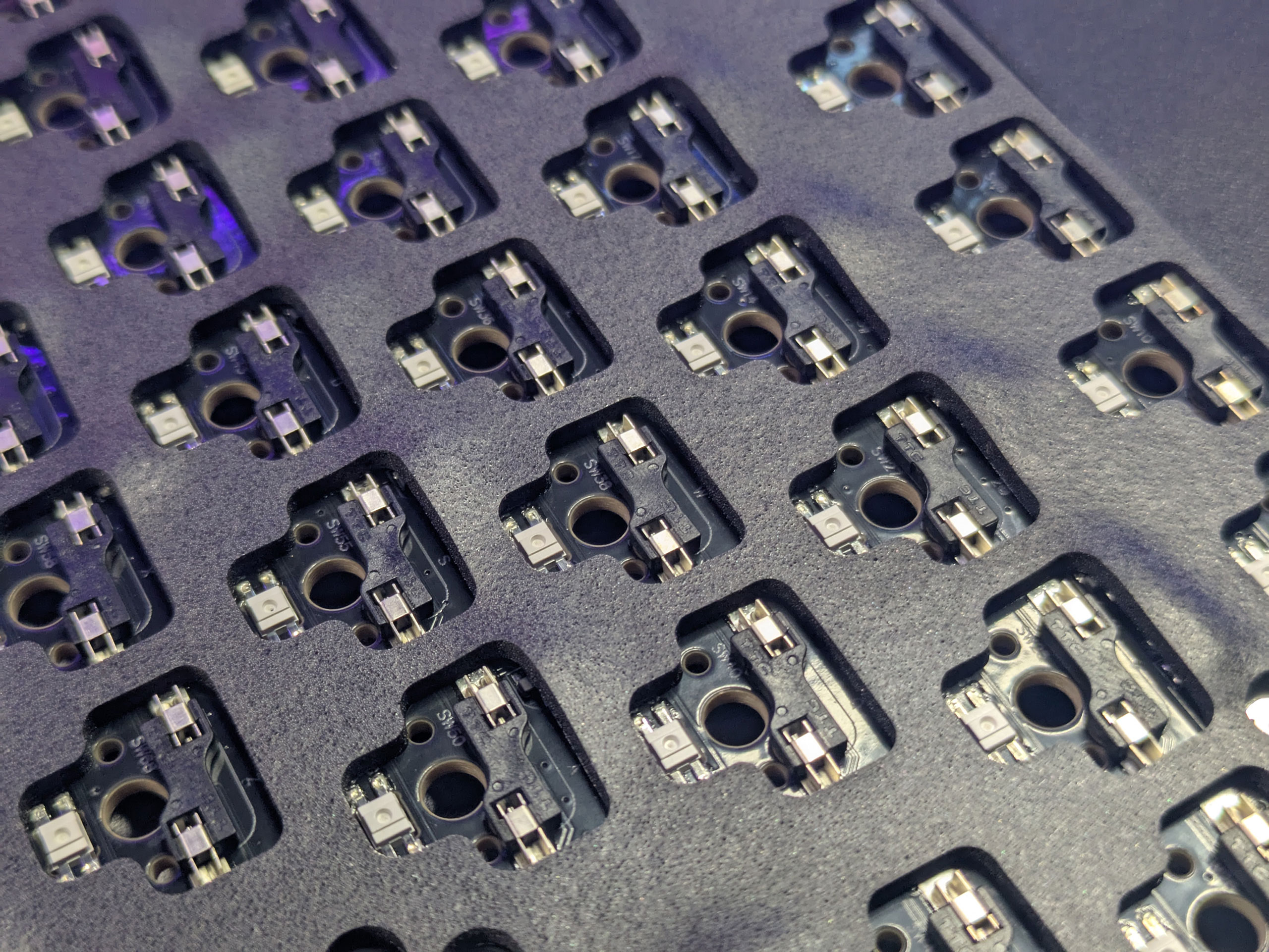

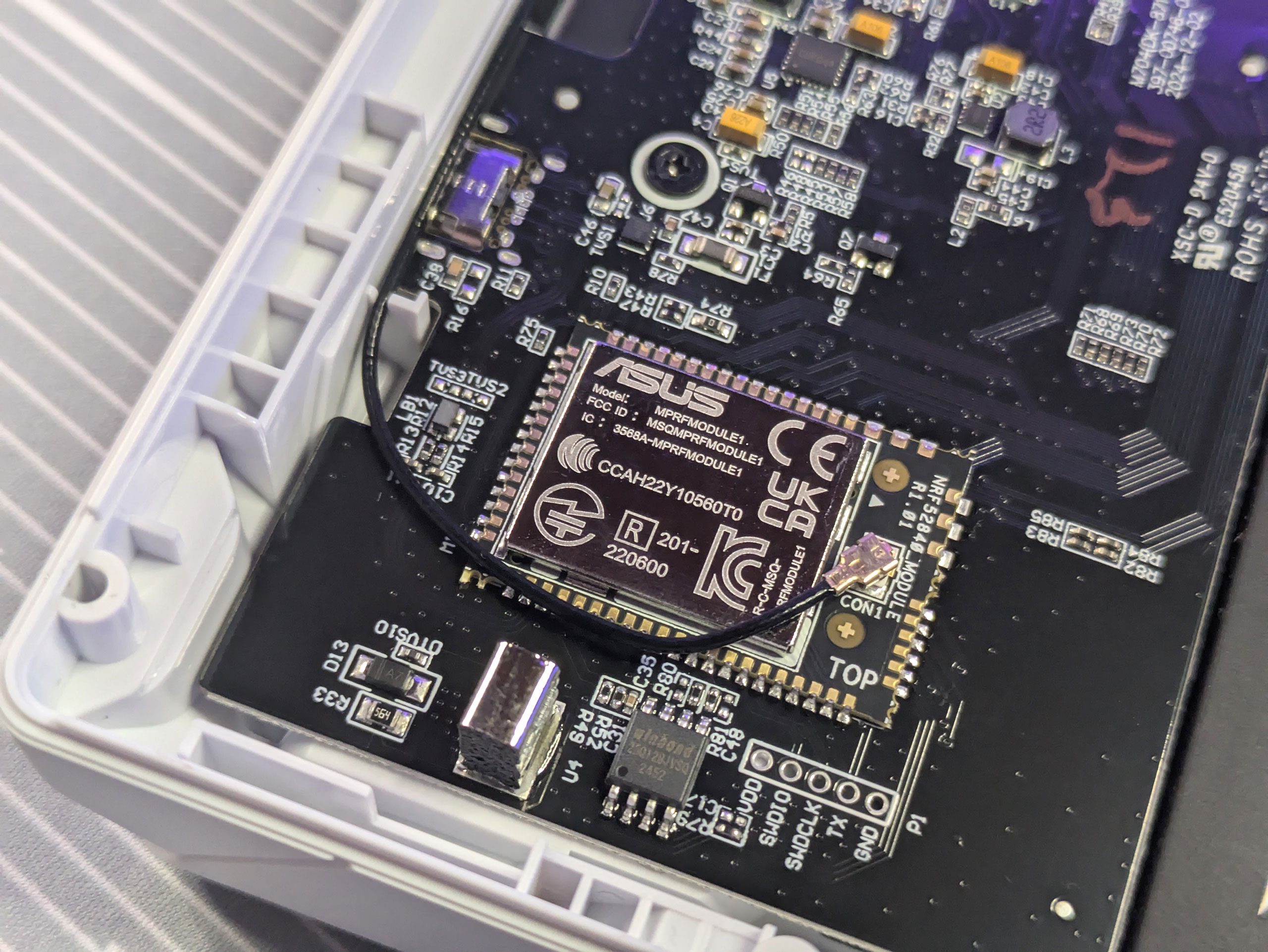

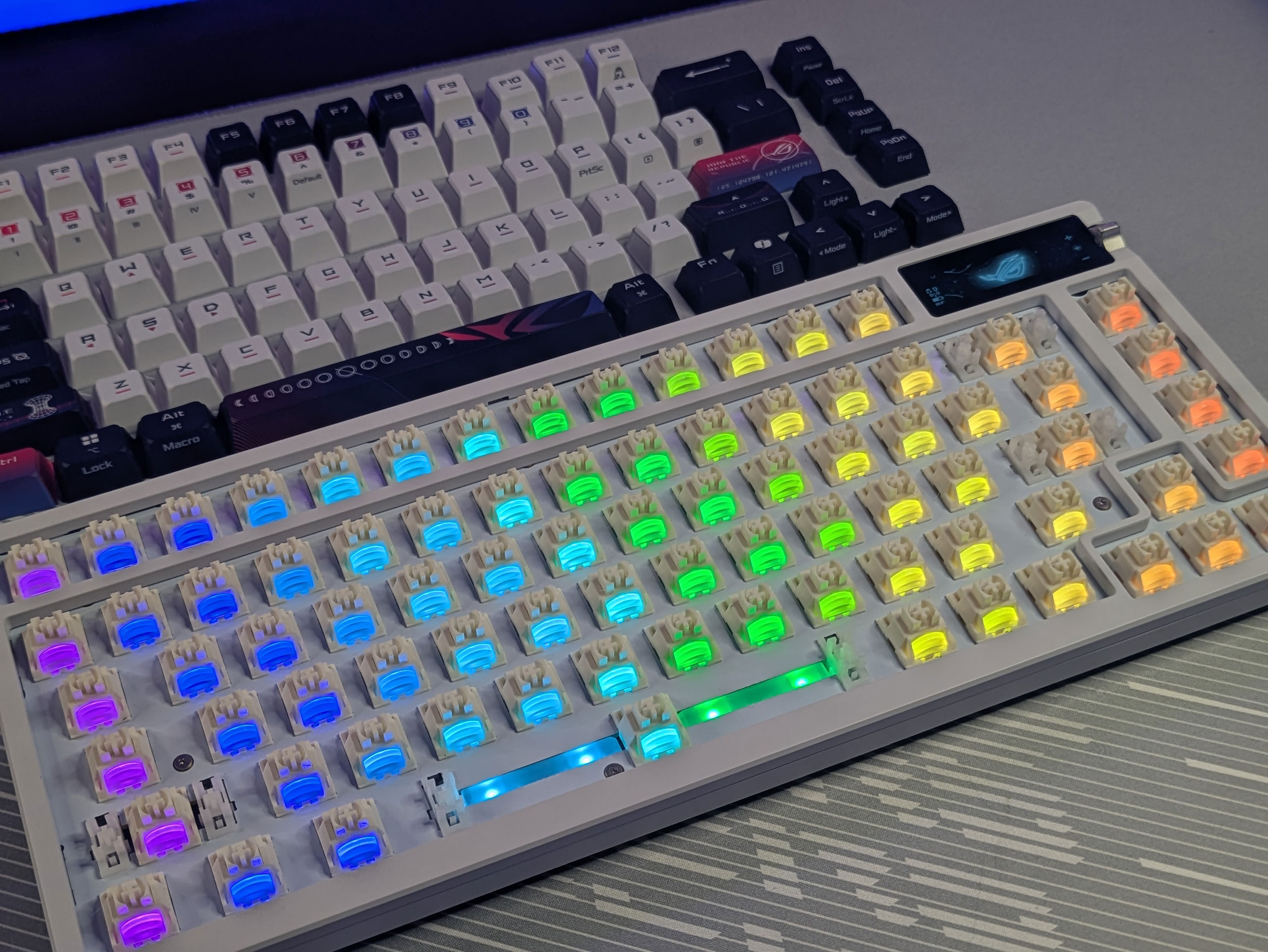

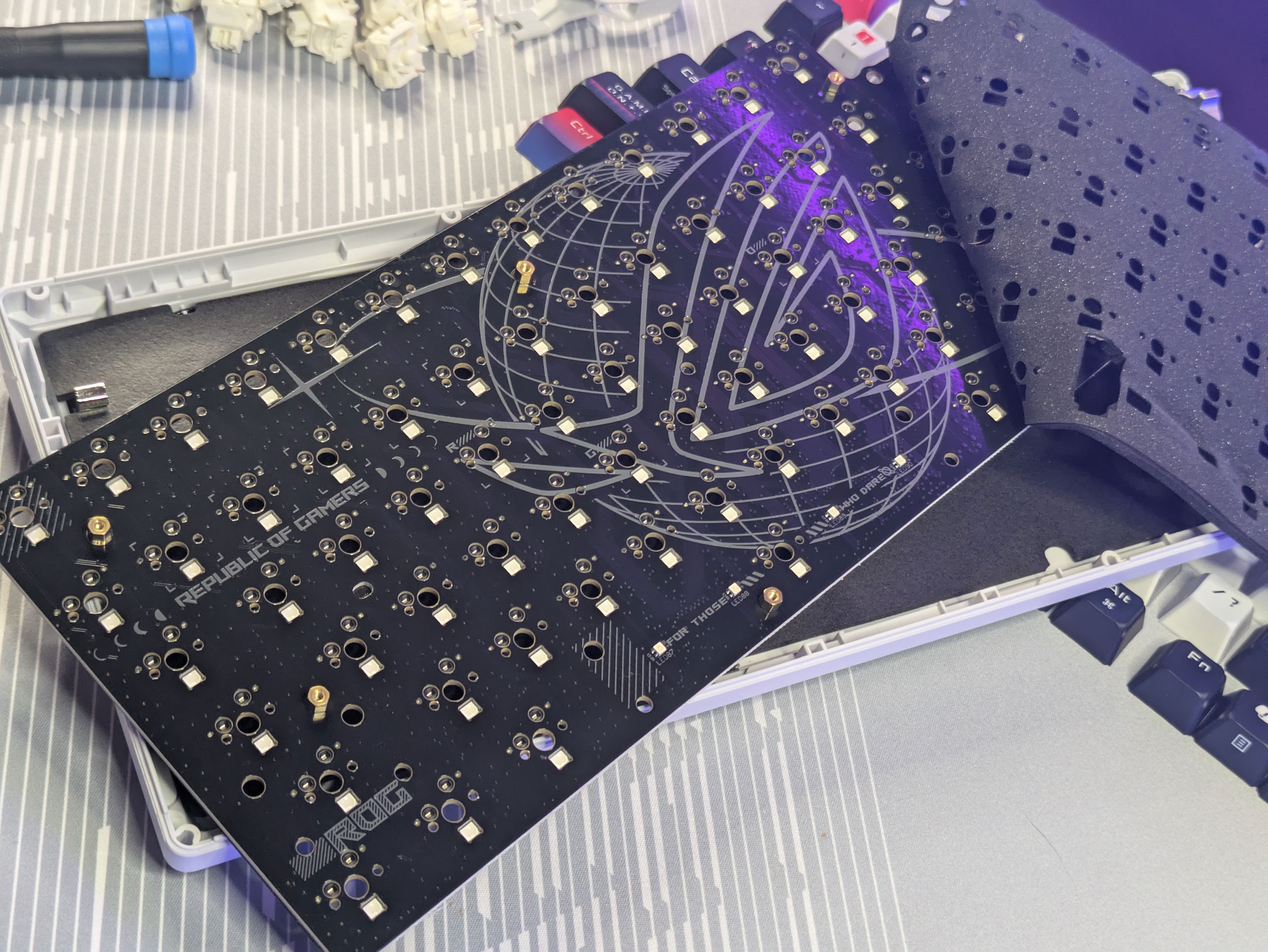

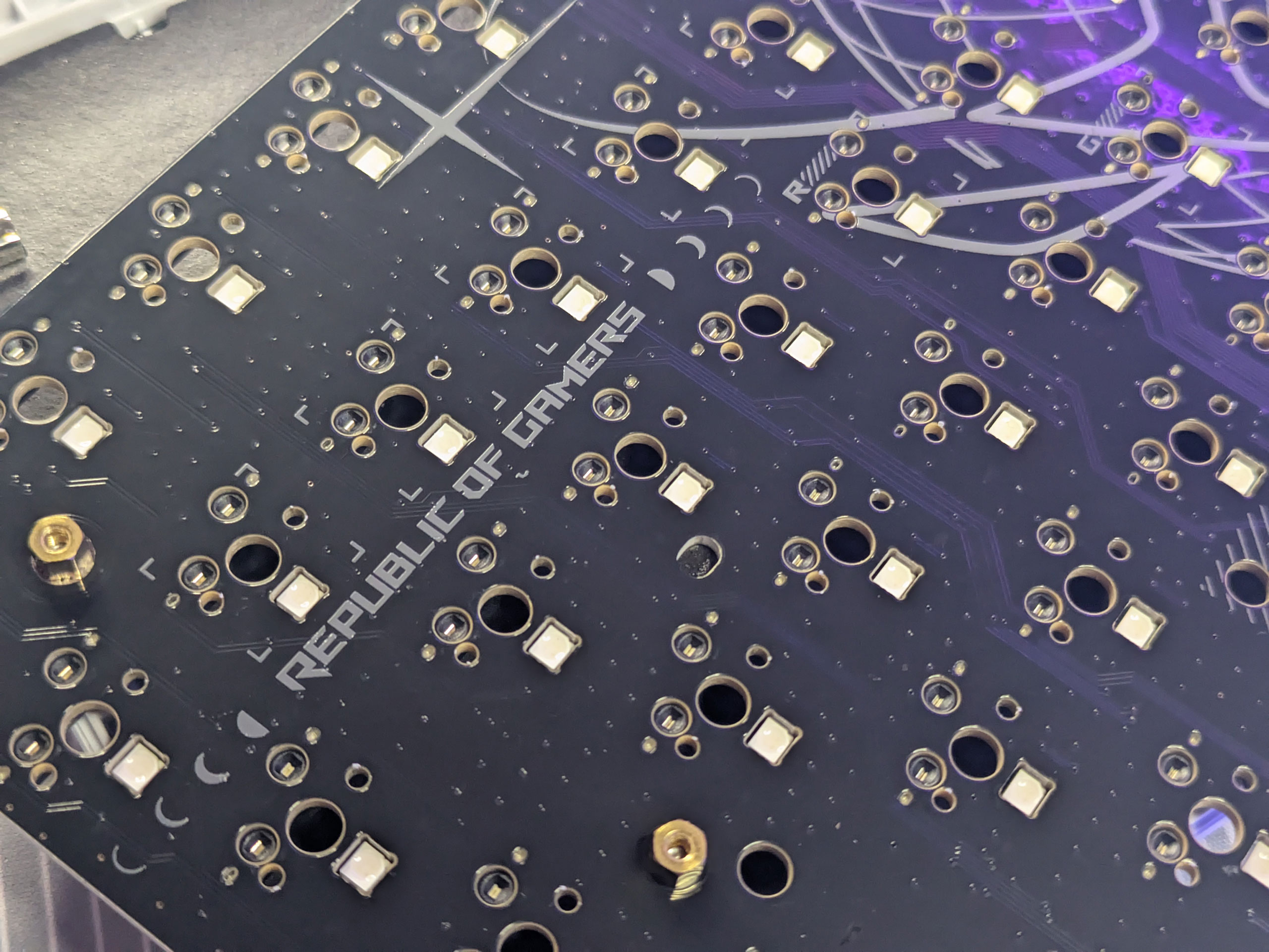

PCB выглядит качественно, с чистой разводкой и надежными hot-swap сокетами. Присутствует фирменная графика Republic Of Gamers, которую никогда не увидит среднестатистический покупатель готовой клавиатуры. South-facing ориентация хорошо заметна — все светодиоды расположены снизу от переключателей. За беспроводные подключения и функциональность экрана отвечают отдельные платы, размещенные на нижней части корпуса.

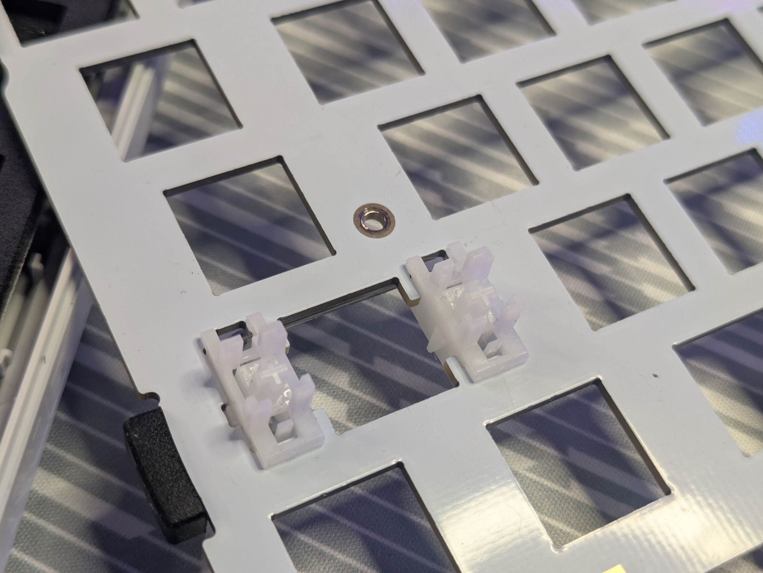

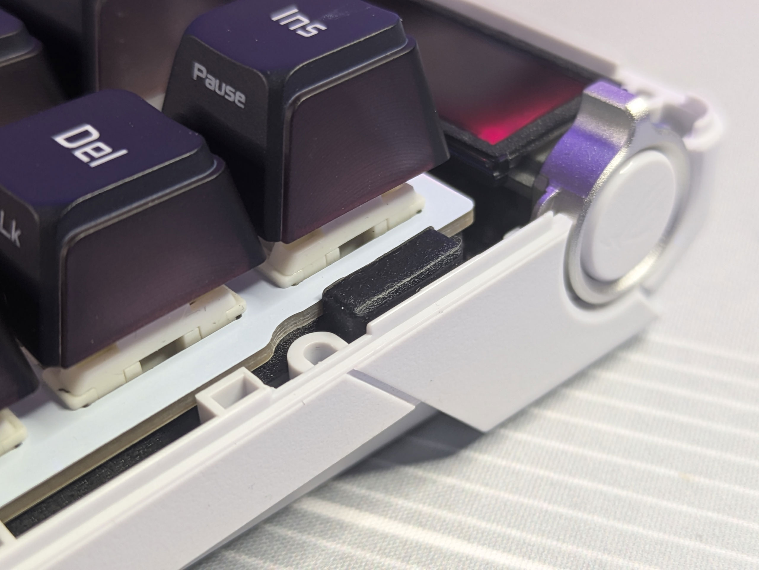

Стабилизаторы предварительно смазаны на заводе, что обеспечивает плавную работу длинных клавиш без дополнительных модификаций. Силиконовое демпфирование в пространстве пробела предотвращает дребезжание, хотя и создает несколько глухой звук.

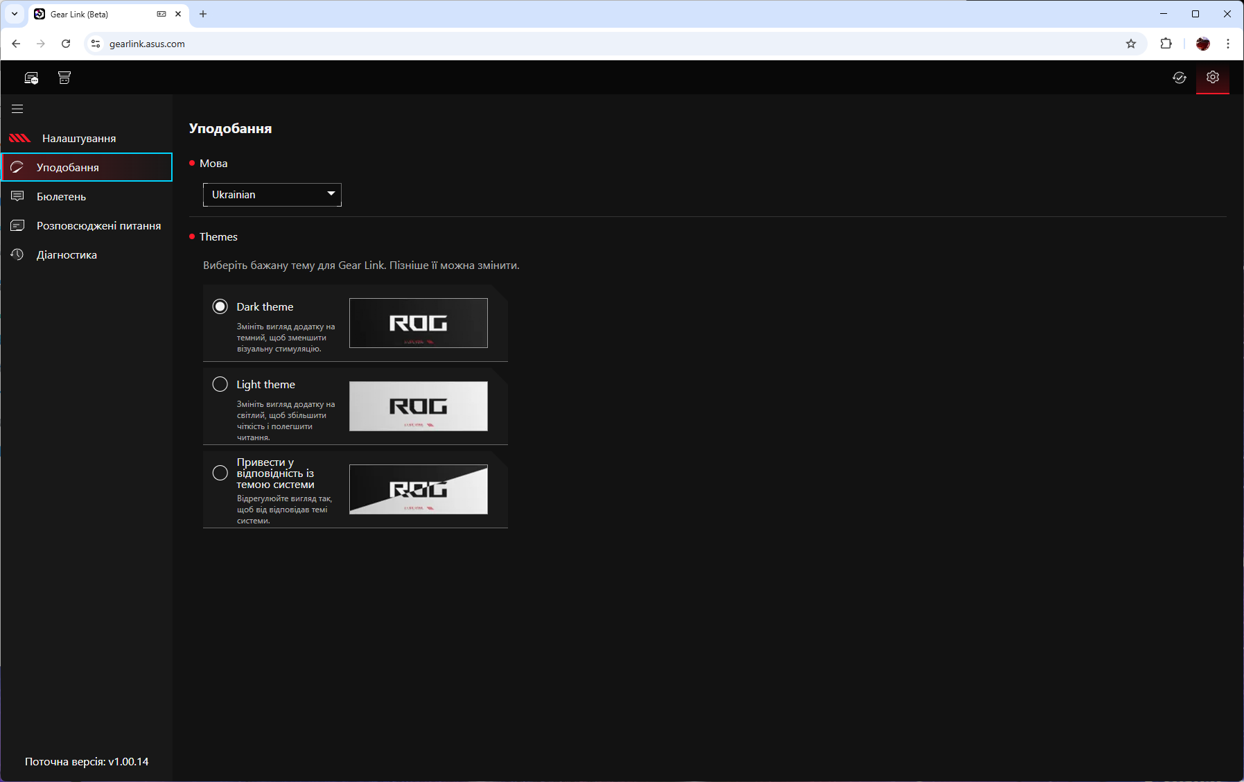

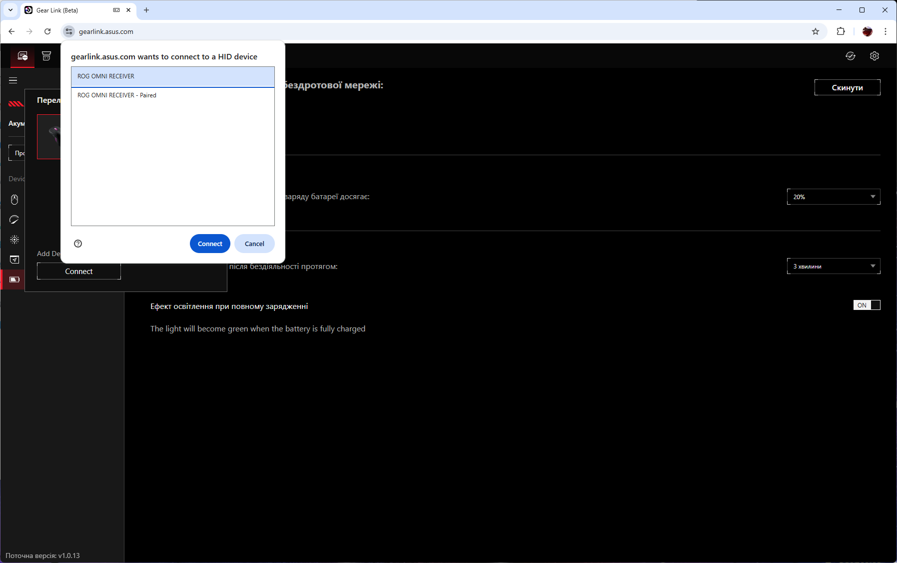

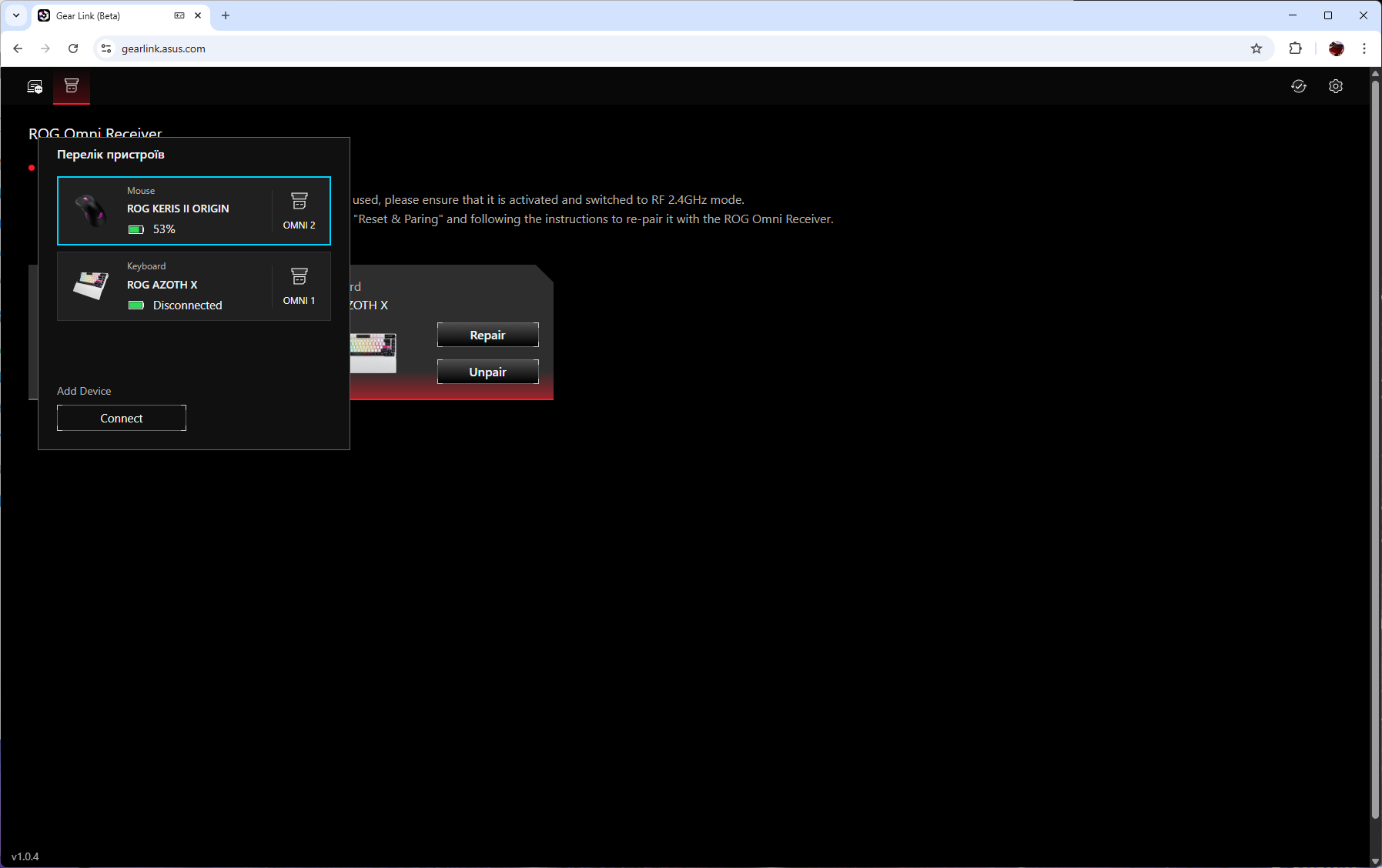

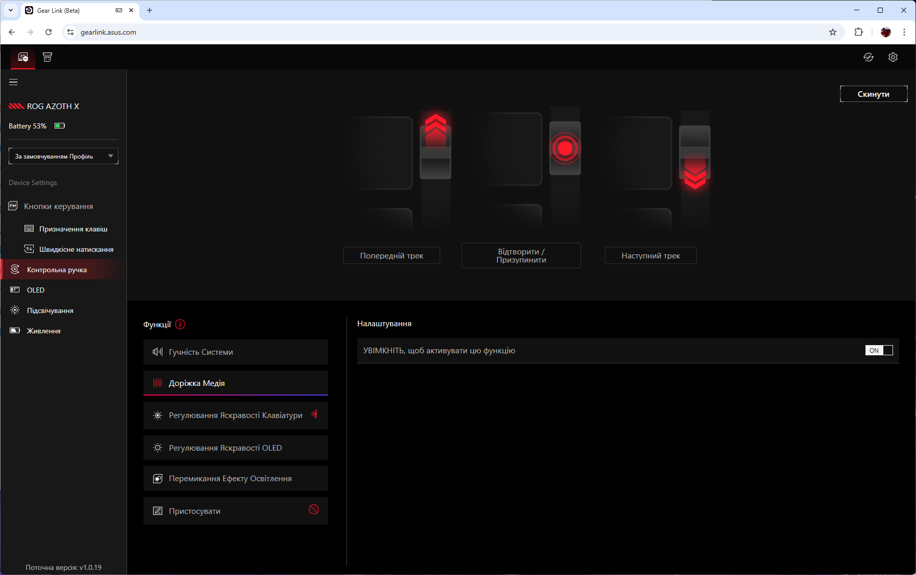

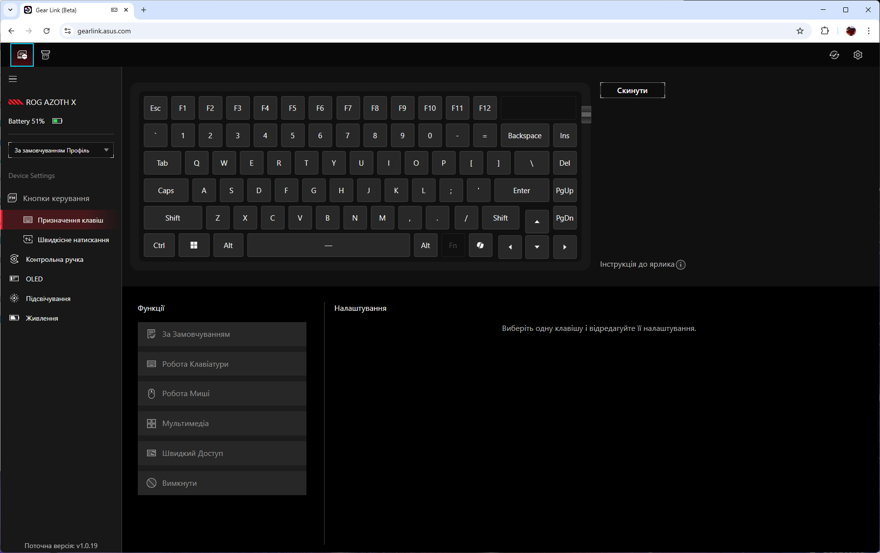

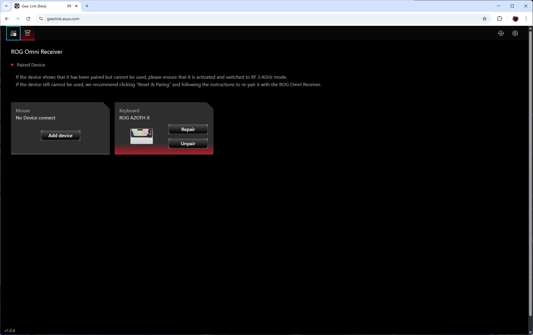

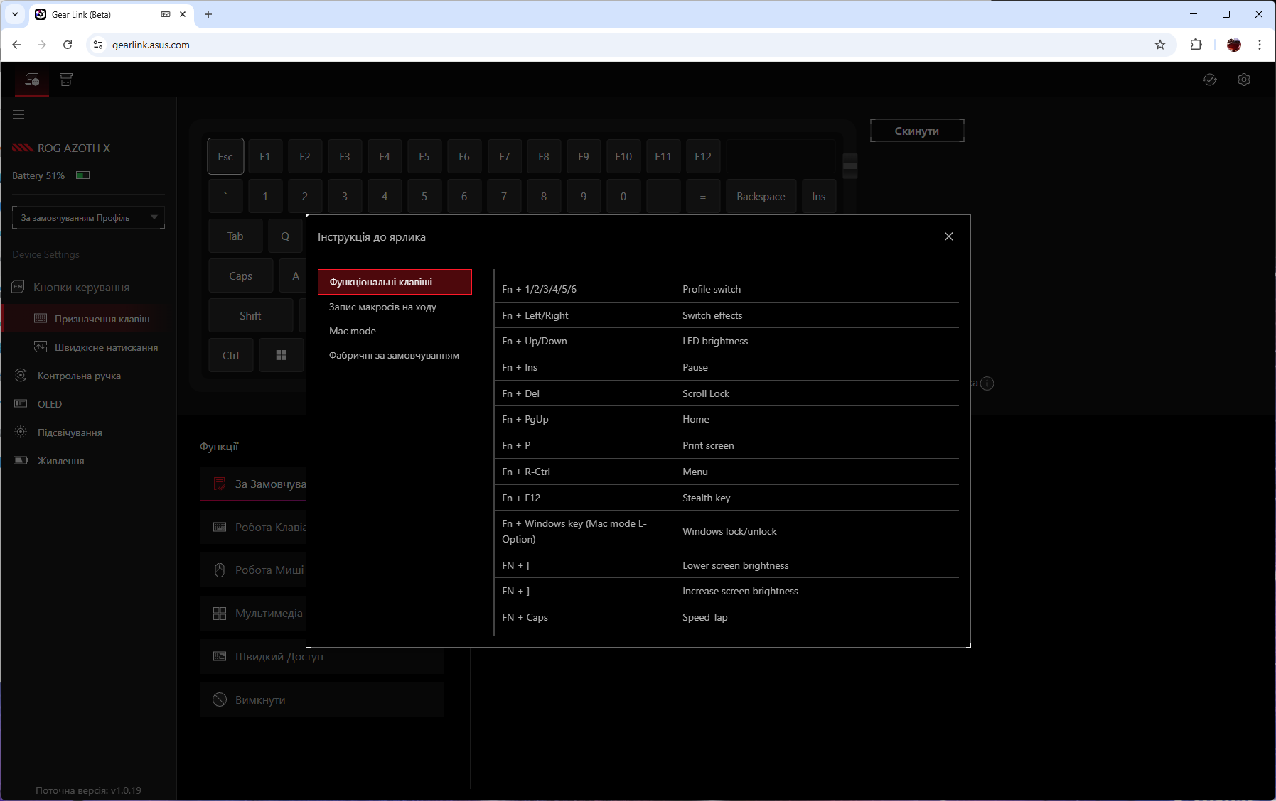

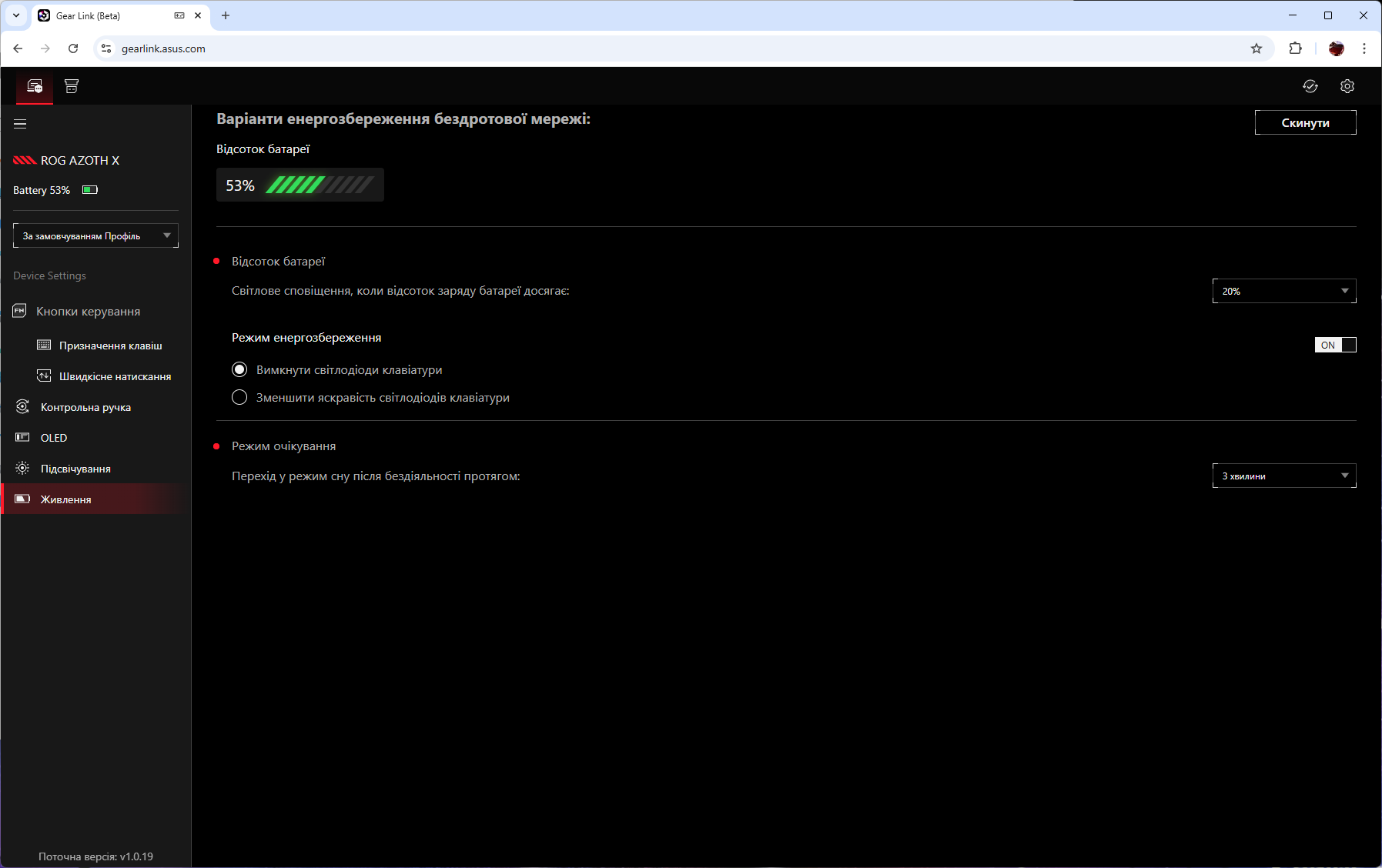

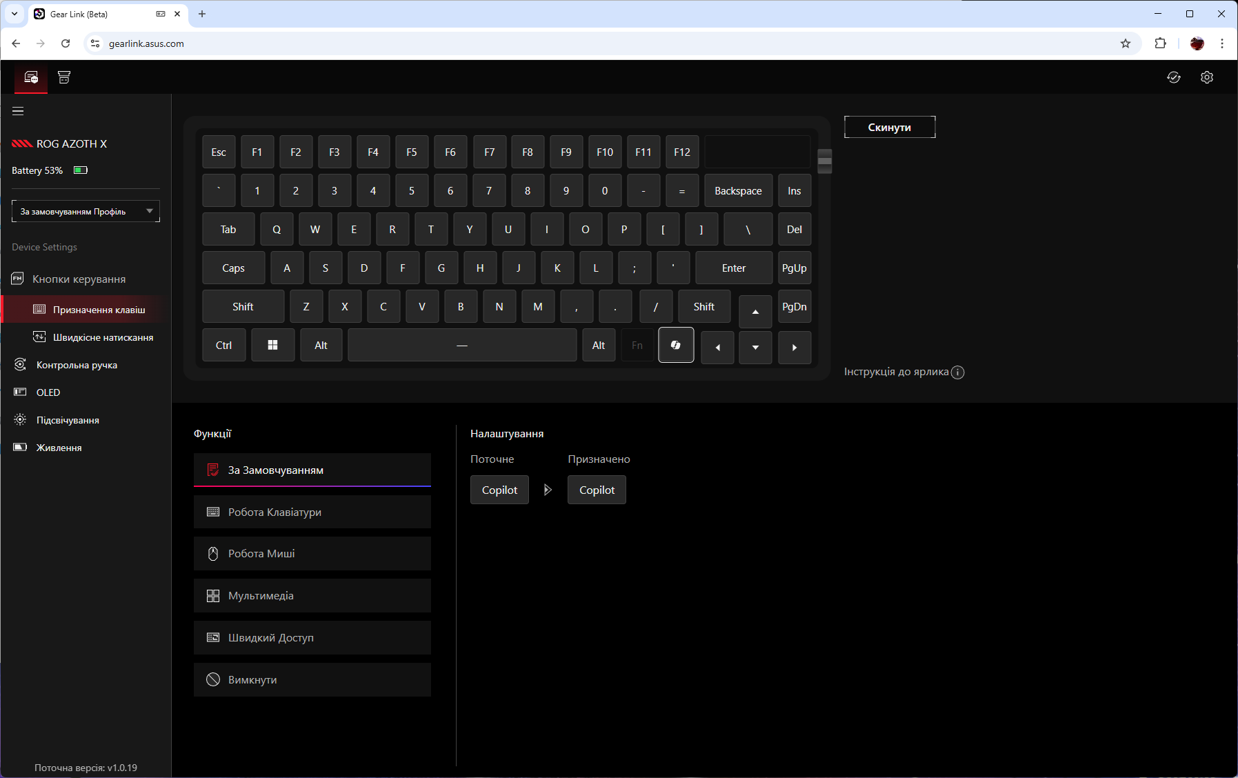

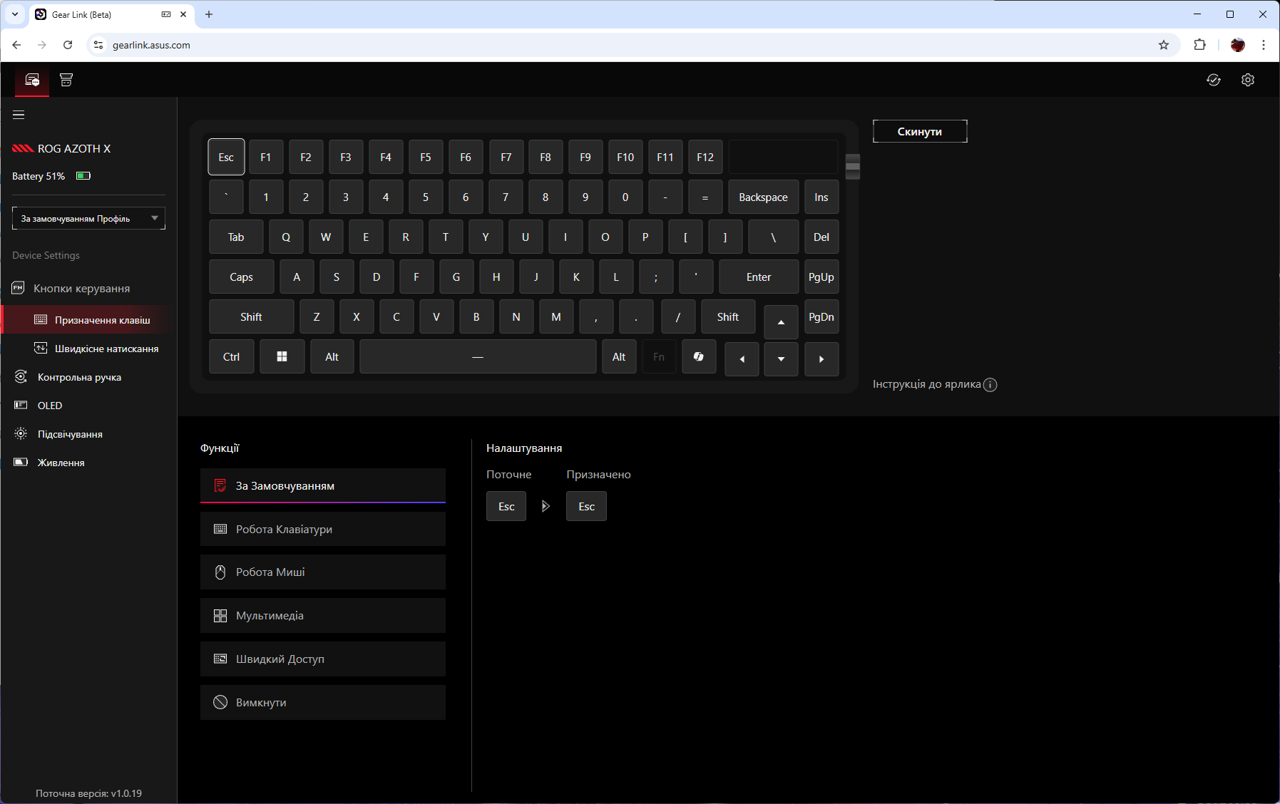

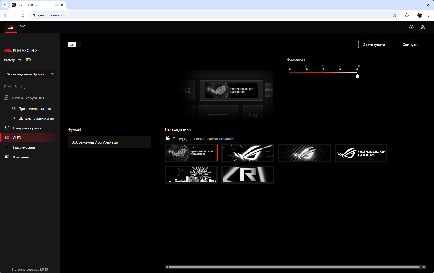

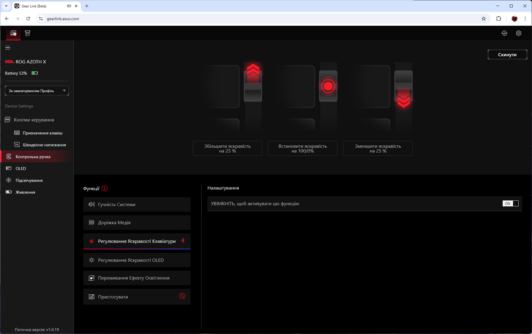

Для настройки ROG Azoth X используется все тот же Armoury Crate. Программа позволяет переназначать клавиши, настраивать макросы, управлять RGB-подсветкой и OLED-дисплеем. К сожалению, репутация Armoury Crate как нестабильного и ресурсоемкого приложения сохраняется. И так же как и с недавно обозреваемой мышью ASUS ROG Keris II Origin, производитель предлагает попробовать бета-версию веб-приложения Gear Link для выполнения основных настроек вообще без инсталляции какого-либо программного обеспечения.

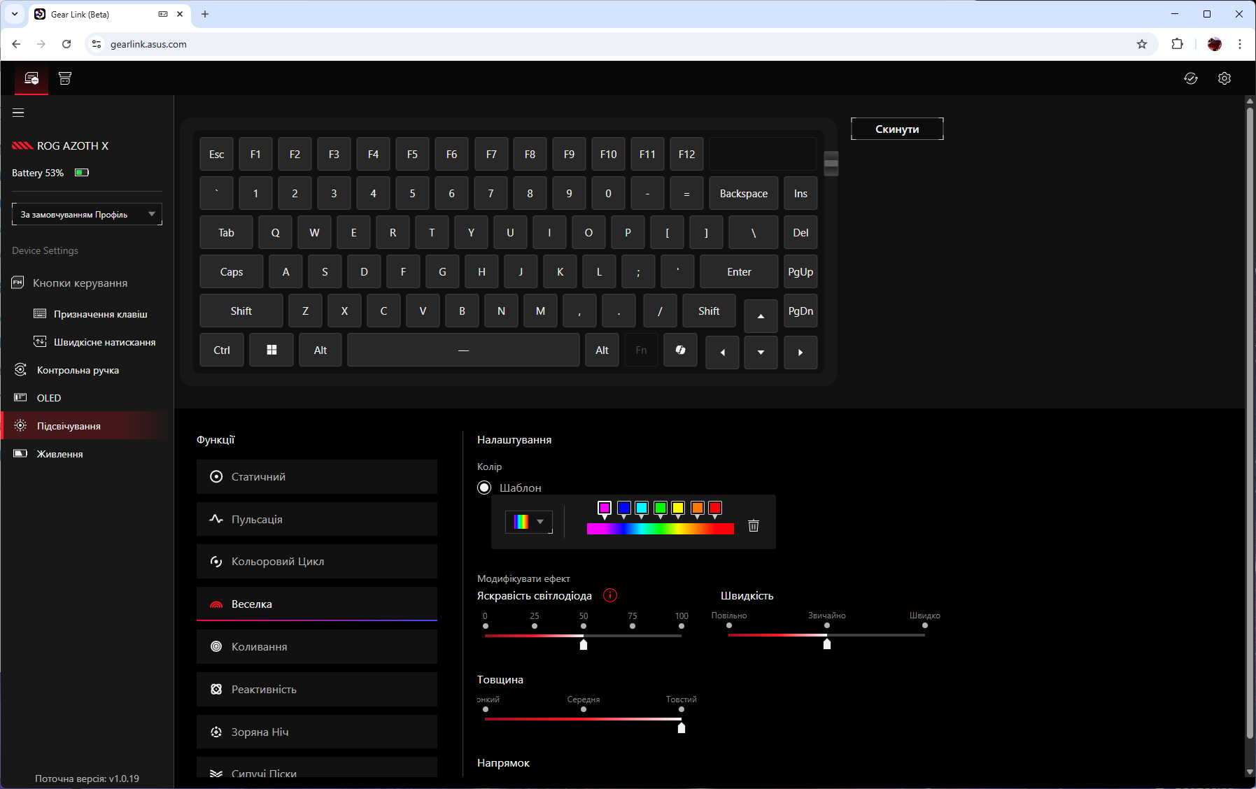

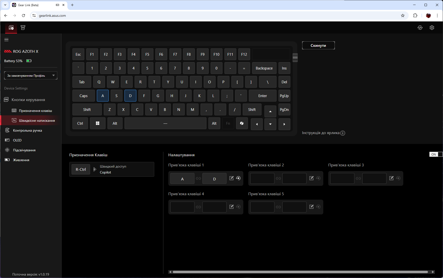

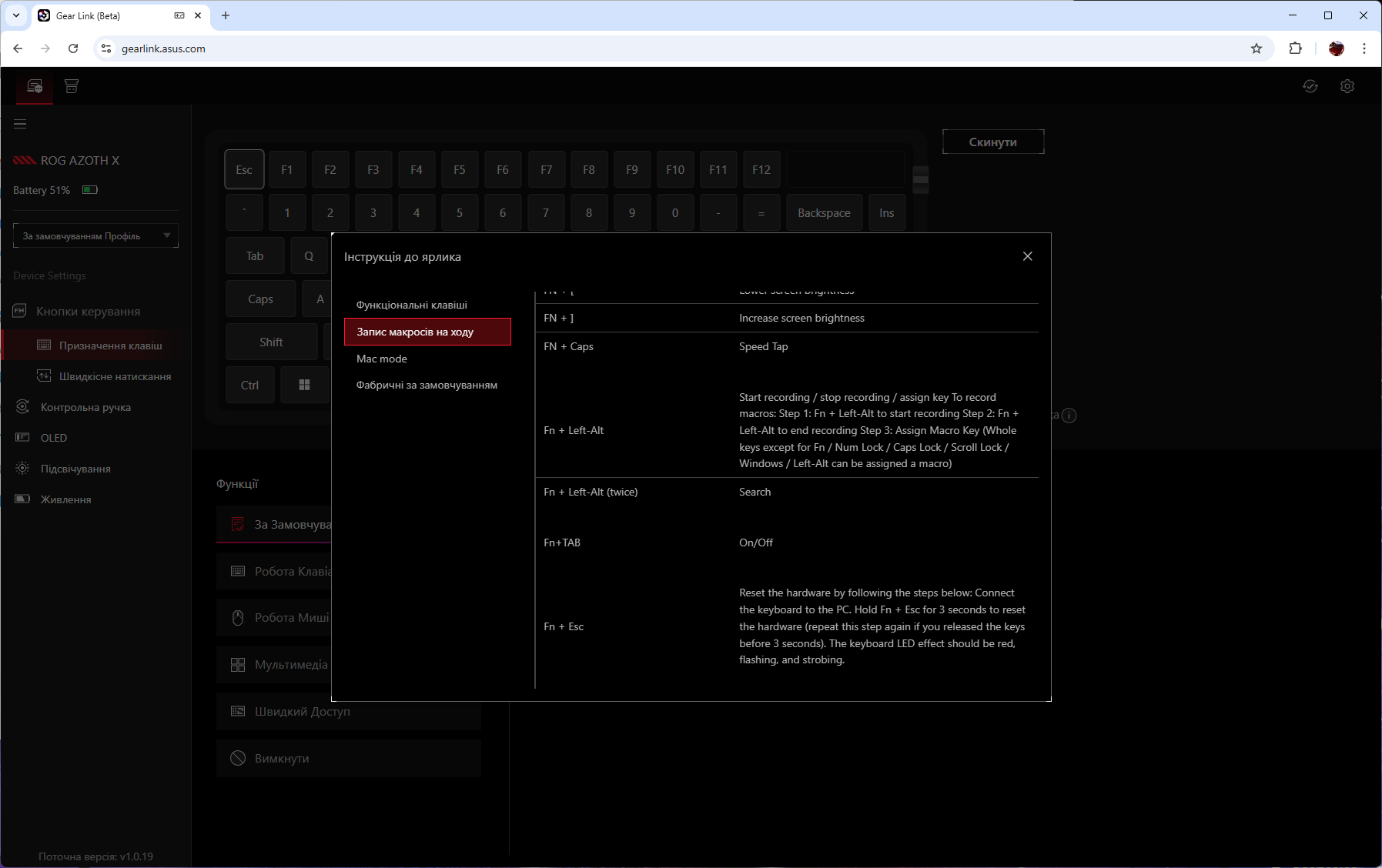

Интерфейс разделен на знакомые разделы: назначение клавиш, настройки колесика, параметры дисплея, эффекты подсветки и управление питанием. Функциональность осталась практически неизменной по сравнению с оригинальной Azoth. Из полезных возможностей для геймеров присутствует Speed Tap. Поддержка Aura Sync позволяет синхронизировать подсветку с другими устройствами ASUS. Для более детальной настройки эффектов можно воспользоваться Aura Creator.
Важно отметить возможность хранения до шести профилей непосредственно в памяти клавиатуры, что позволяет использовать настройки на разных компьютерах без установки программного обеспечения.

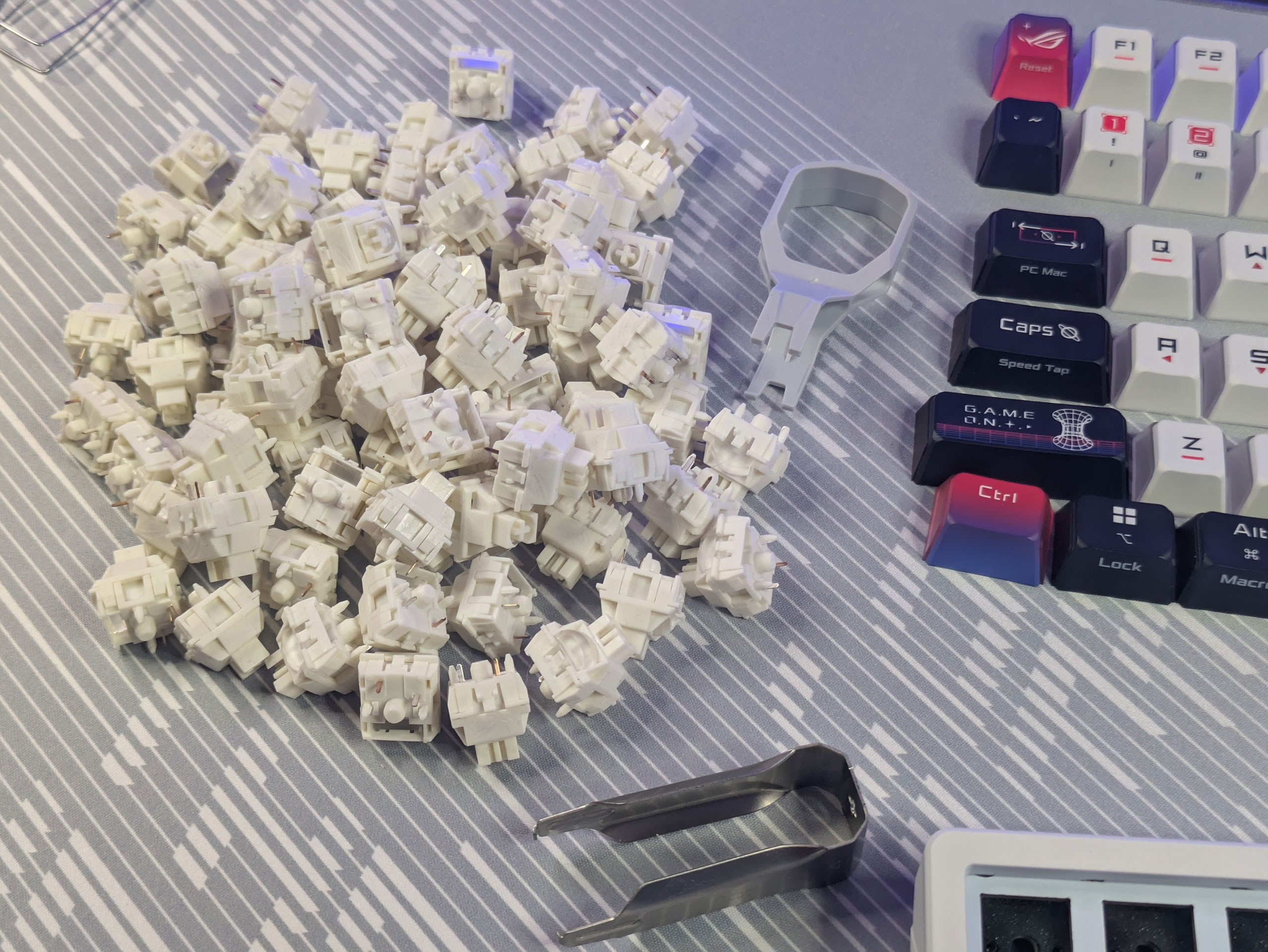

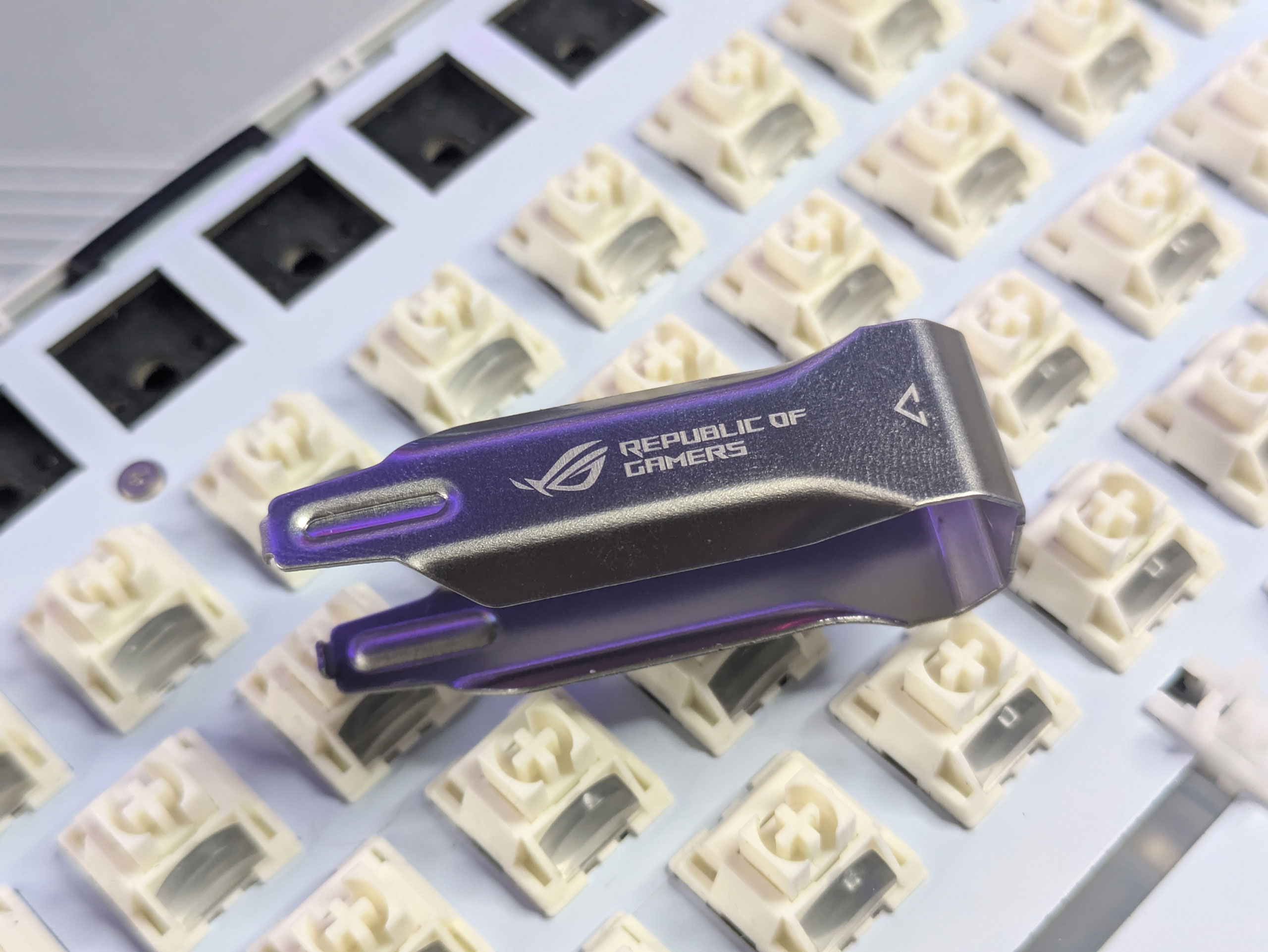

ROG Azoth X создает противоречиво-положительные впечатления. С одной стороны, это отличная механическая клавиатура с качественной сборкой, приятными переключателями ROG NX V2 и эффективной системой демпфирования. Предварительно смазанные переключатели обеспечивают плавный ход, а FR4-плейт создает приятный, глубокий звук при печати даже на silent-свичах ROG NX V2 Snow.
С другой стороны, цена $300 ставит Azoth X в неудобное положение. За эти деньги некоторые конкуренты предлагают магнитные переключатели с возможностью настройки точки срабатывания и функцией Rapid Trigger — технологии, которые дают реальное преимущество в соревновательных играх. Некоторые предлагают полностью алюминиевые корпуса и совместимость с отраслевым стандартом программного обеспечения для настройки QMK/VIA/Vial. А здесь имеем как будто только космическую тематику и «южные» светодиоды.
Беспроводное подключение работает стабильно во всех трех режимах. Технология SpeedNova обеспечивает низкую задержку в режиме 2,4 ГГц, а Bluetooth позволяет подключать до трех устройств одновременно. Однако для достижения частоты опроса 8000 Гц нужно докупить ROG Polling Rate Booster, что добавляет скрытых затрат.

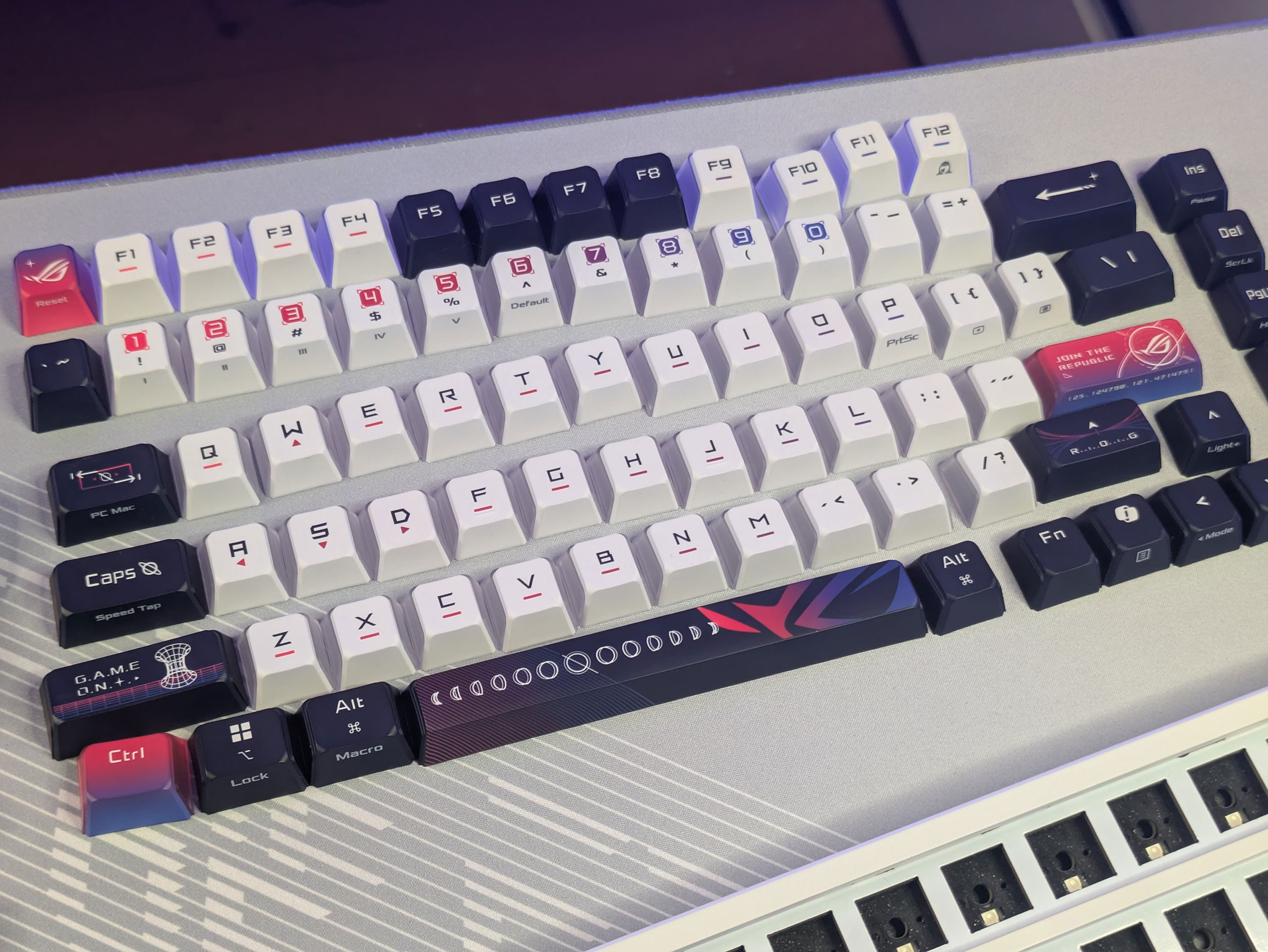

Вся эта эстетика Stellar — это вопрос вкуса. Белый корпус с градиентными акцентами выглядит смело и необычно, но pudding-кейкапы с их интенсивным свечением могут показаться слишком «геймерскими» для премиального продукта такого ценника. С другой стороны, а чего еще ожидать от бренда под дословным названием «Republic of Gamers»?
