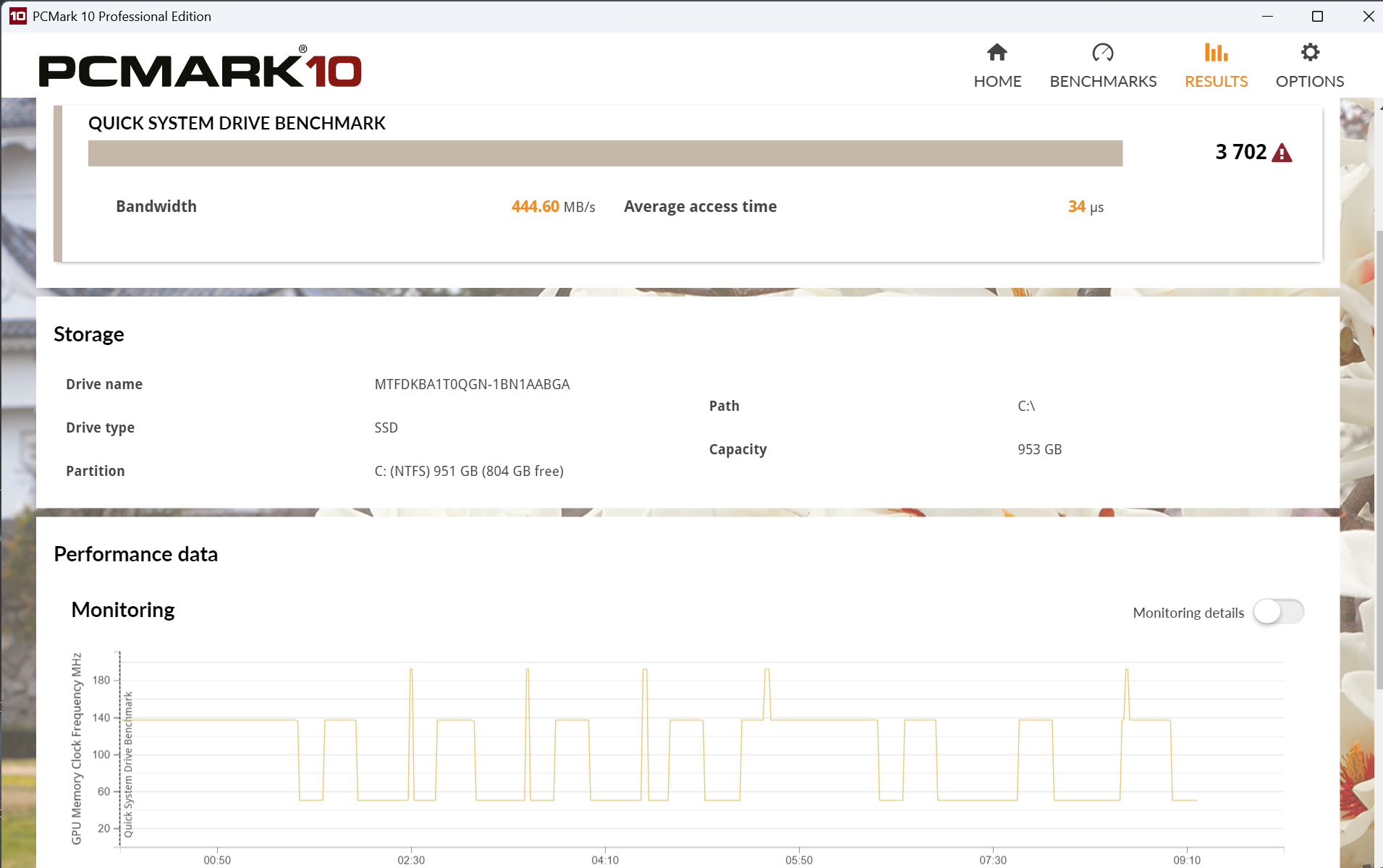

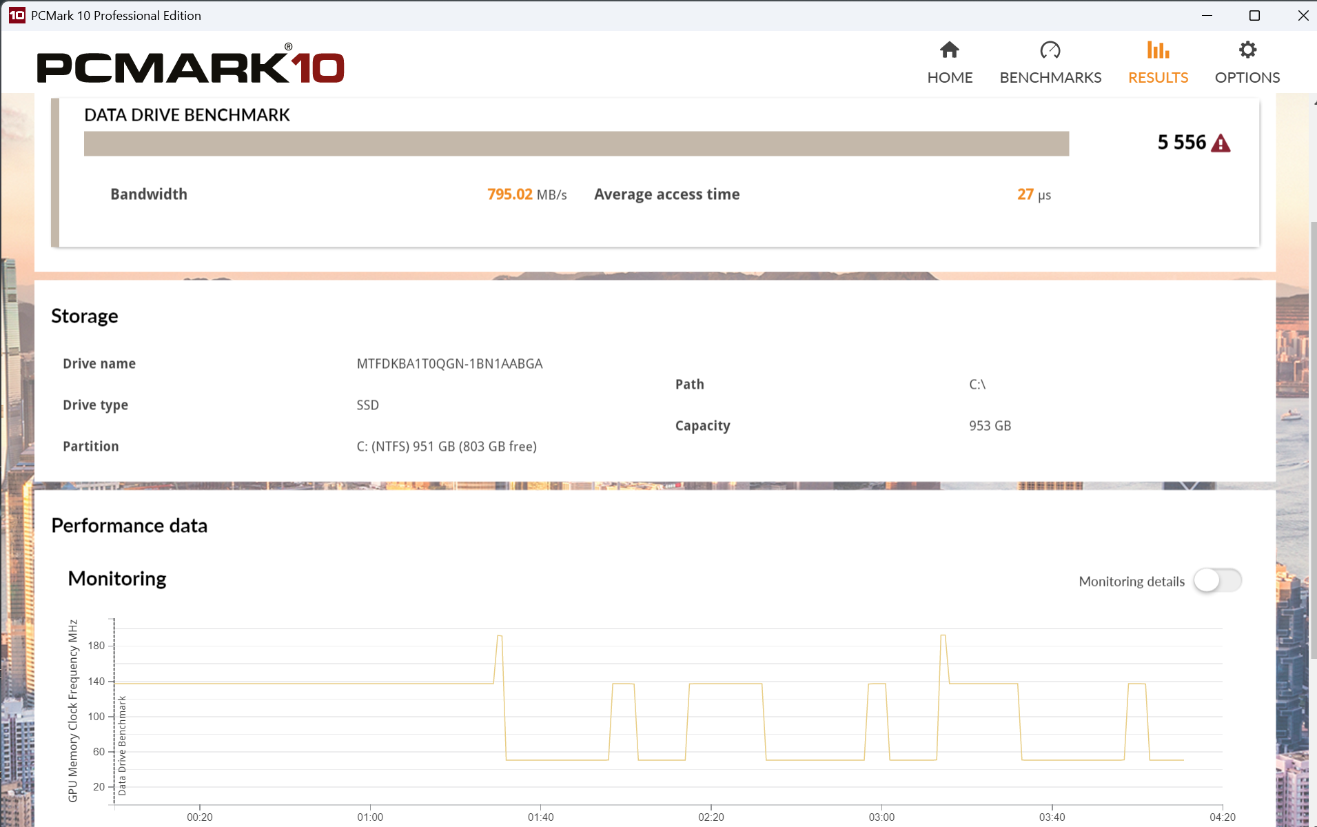

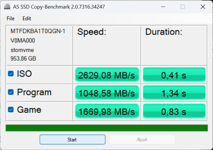

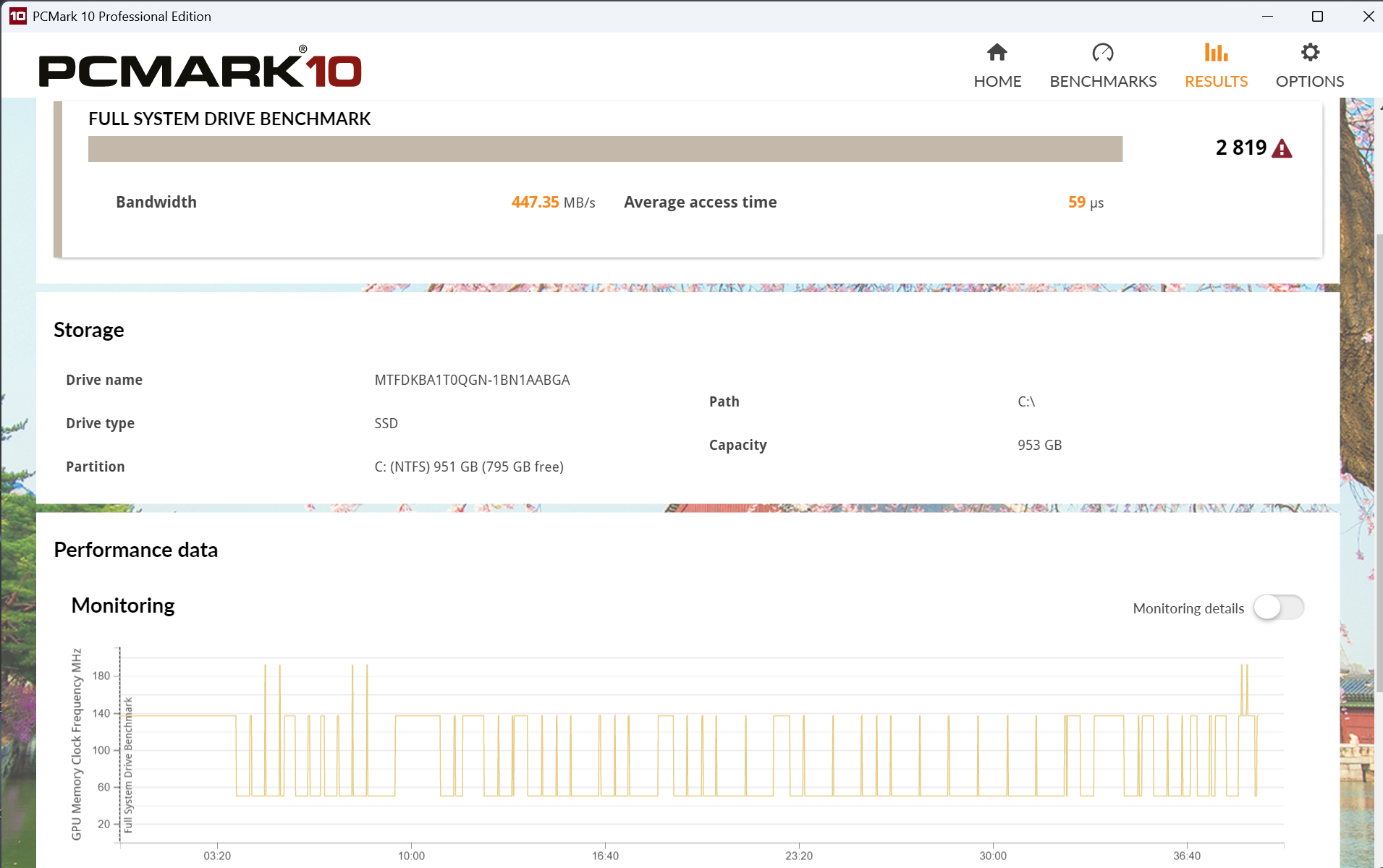

Накопитель в данной конфигурации максимальный — 1 ТБ NVMe SSD PCIe 4.0 формата M.2 2280 производства Micron.
